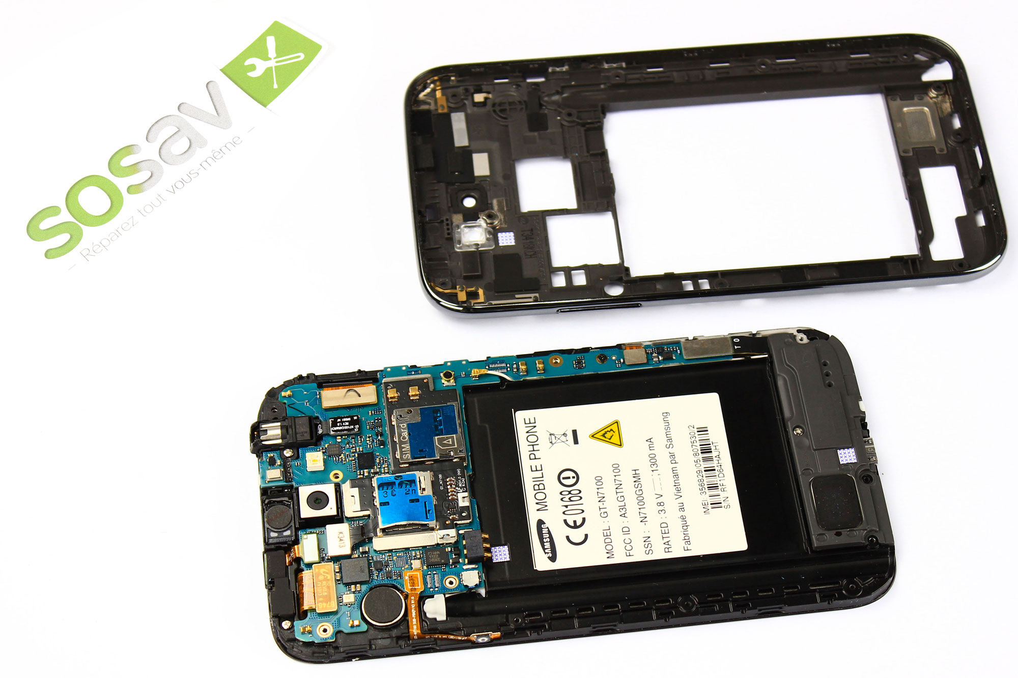

Utilisez désormais un tournevis cruciforme pour dévisser les 11 vis retenant le châssis interne au bloc LCD.
Ces vis sont entourées en rouge sur la photo.
Avant de continuer la réparation de votre Galaxy Note 2, retirez le stylet (S Pen) de son emplacement.
En commencant par le côté droit, insérez une spatule en nylon entre le châssis interne et le bloc LCD de votre Galaxy Note 2.
Puis faites la glisser sur les 4 côtés de votre Galaxy Note 2 afin de déclipser le bloc LCD du châssis.
Répétez l'opération jusqu'à ce que le châssis soit complètement déclipsé de votre Galaxy Note 2.
Retournez désormais votre Galaxy Note 2, puis saisissez le châssis interne afin de l'ôter totalement.
Le châssis interne de votre Samsung Galaxy Note 2 est désormais démonté.
