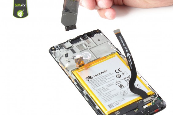

Saisissez la carte mère à l'aide de la pince par la prise jack, puis procédez à son retrait.

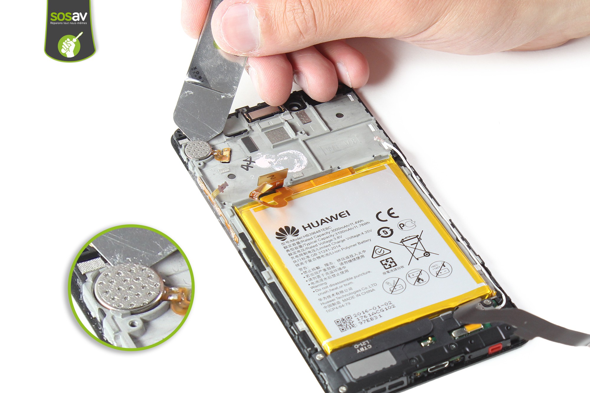

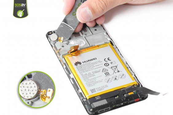

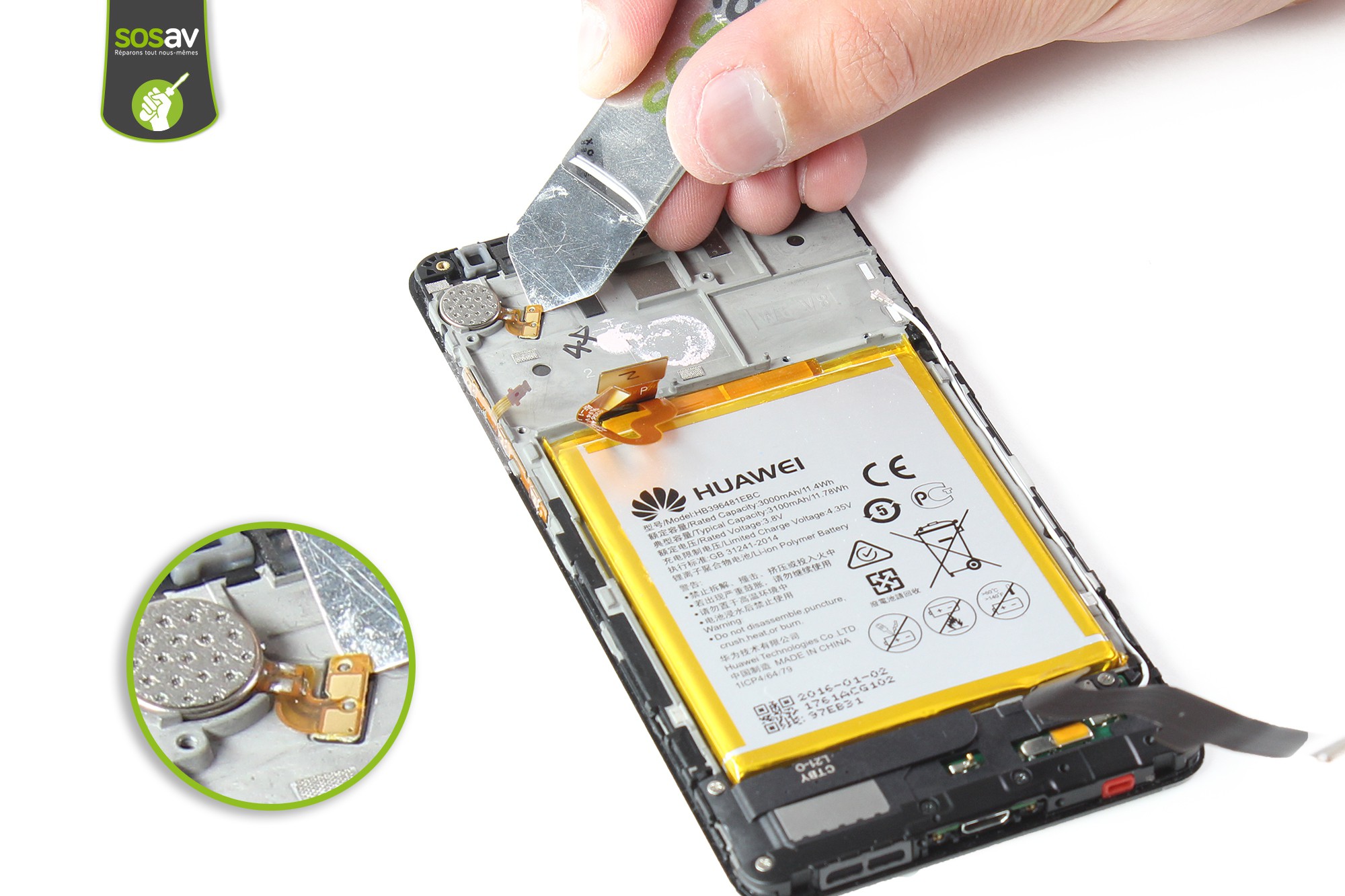

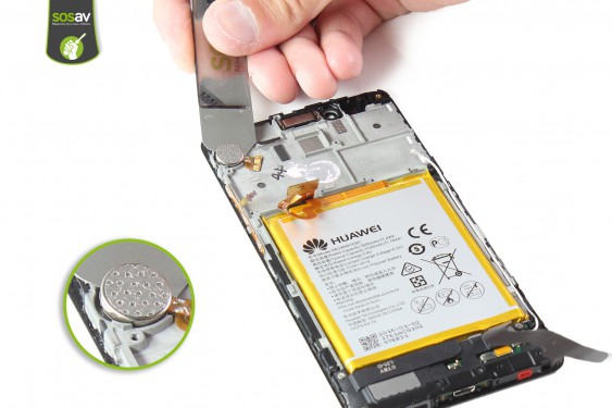

Utilisez la spatule iSesamo afin de décoller le vibreur du châssis en faisant levier.
Etape 28

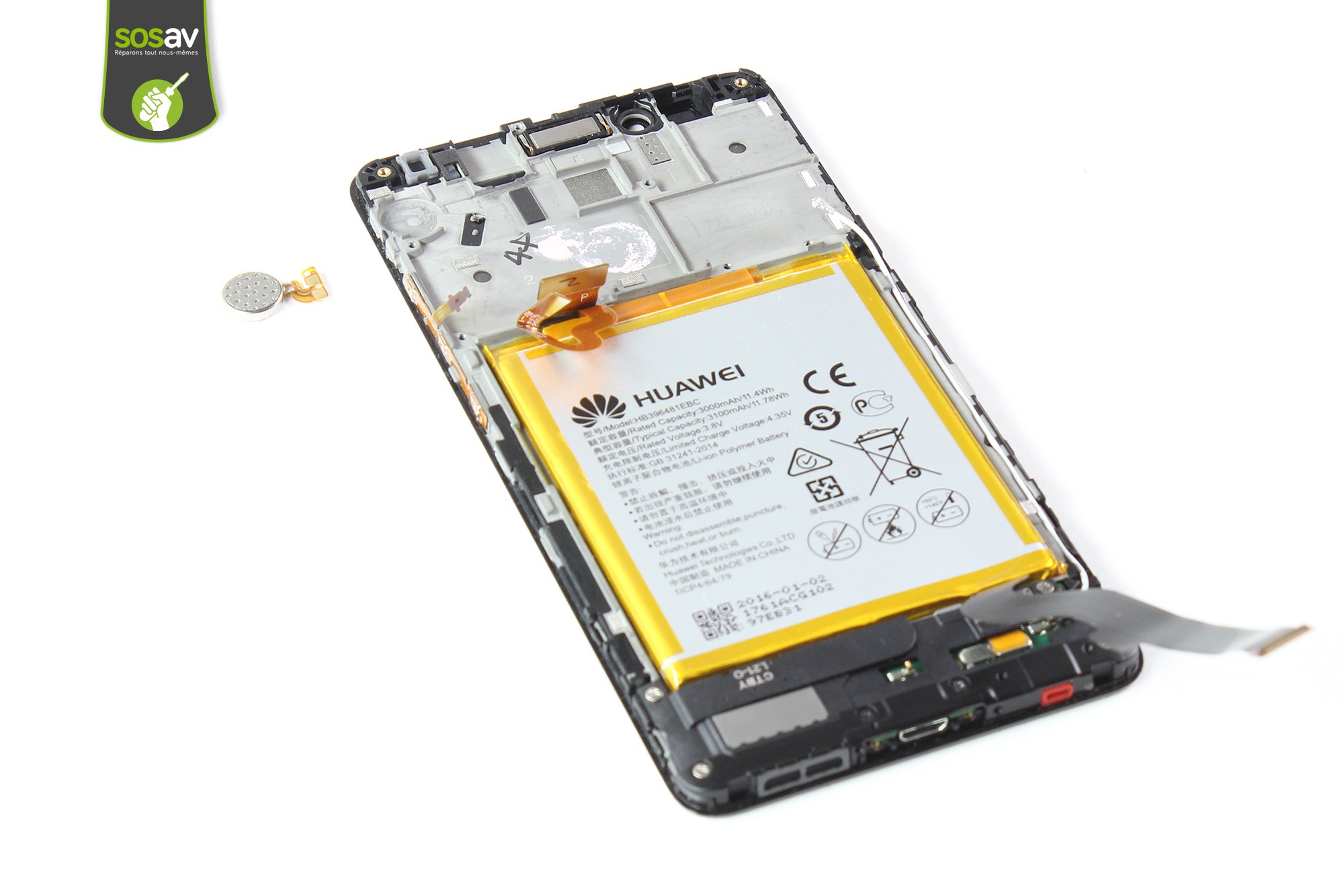

Décollez ensuite la nappe du vibreur, toujours à l'aide de la spatule iSesamo.Procédez au retrait du vibreur.
Etape 29
Le vibreur de votre Huawei Honor 5X est désormais démonté.

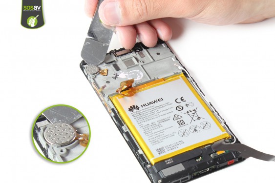

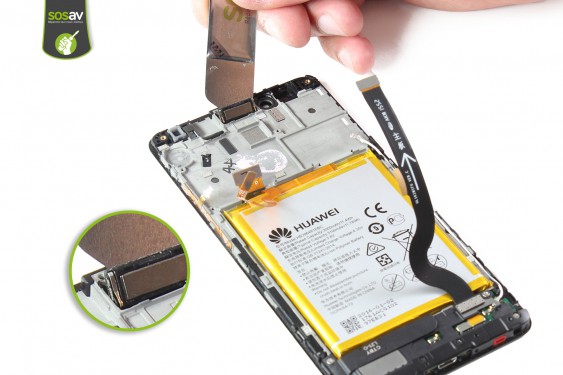

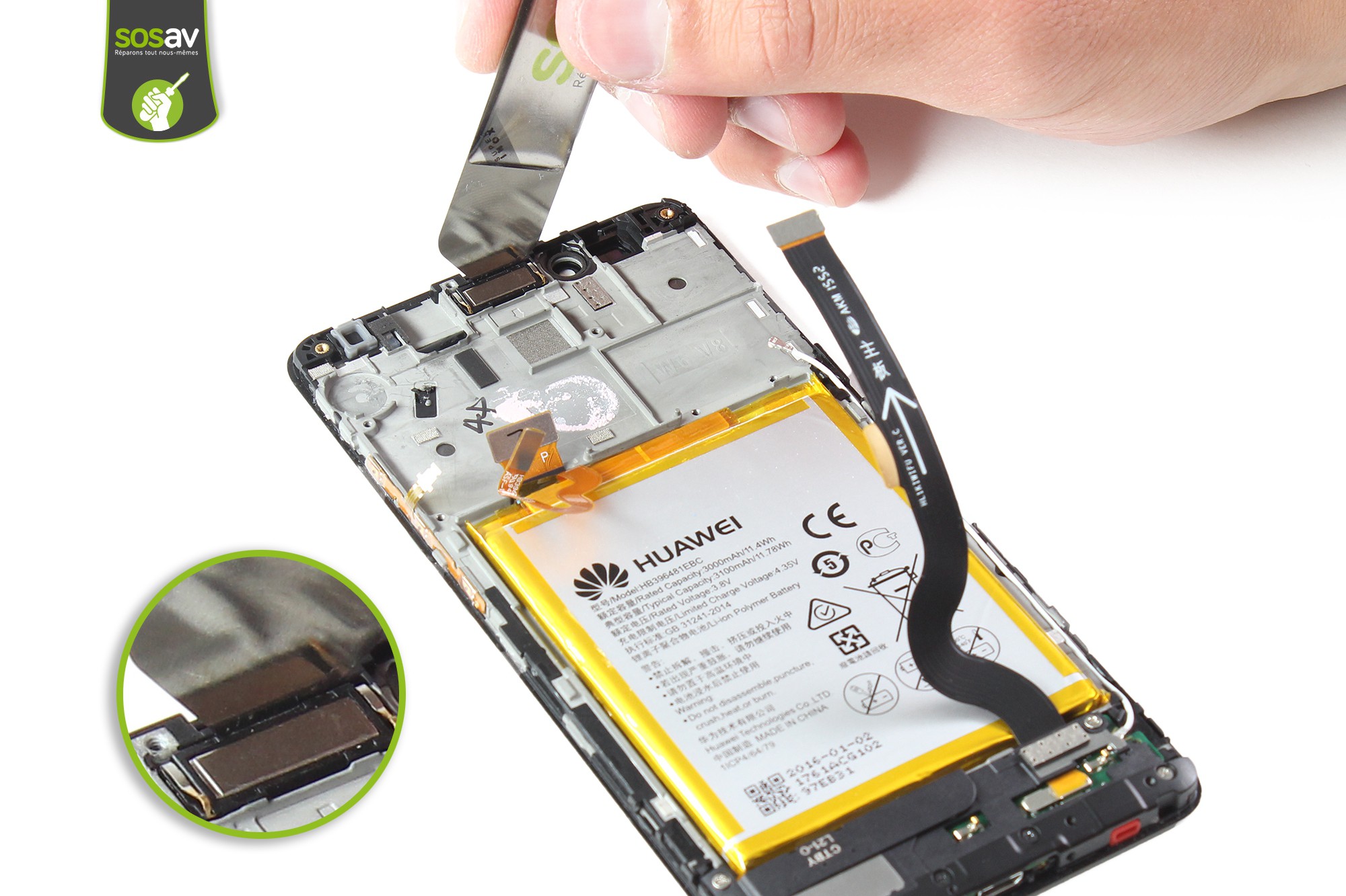

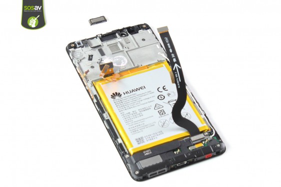

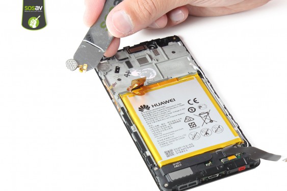

Utilisez la spatule iSesamo afin de décoller et retirer le haut-parleur interne.
Etape 31

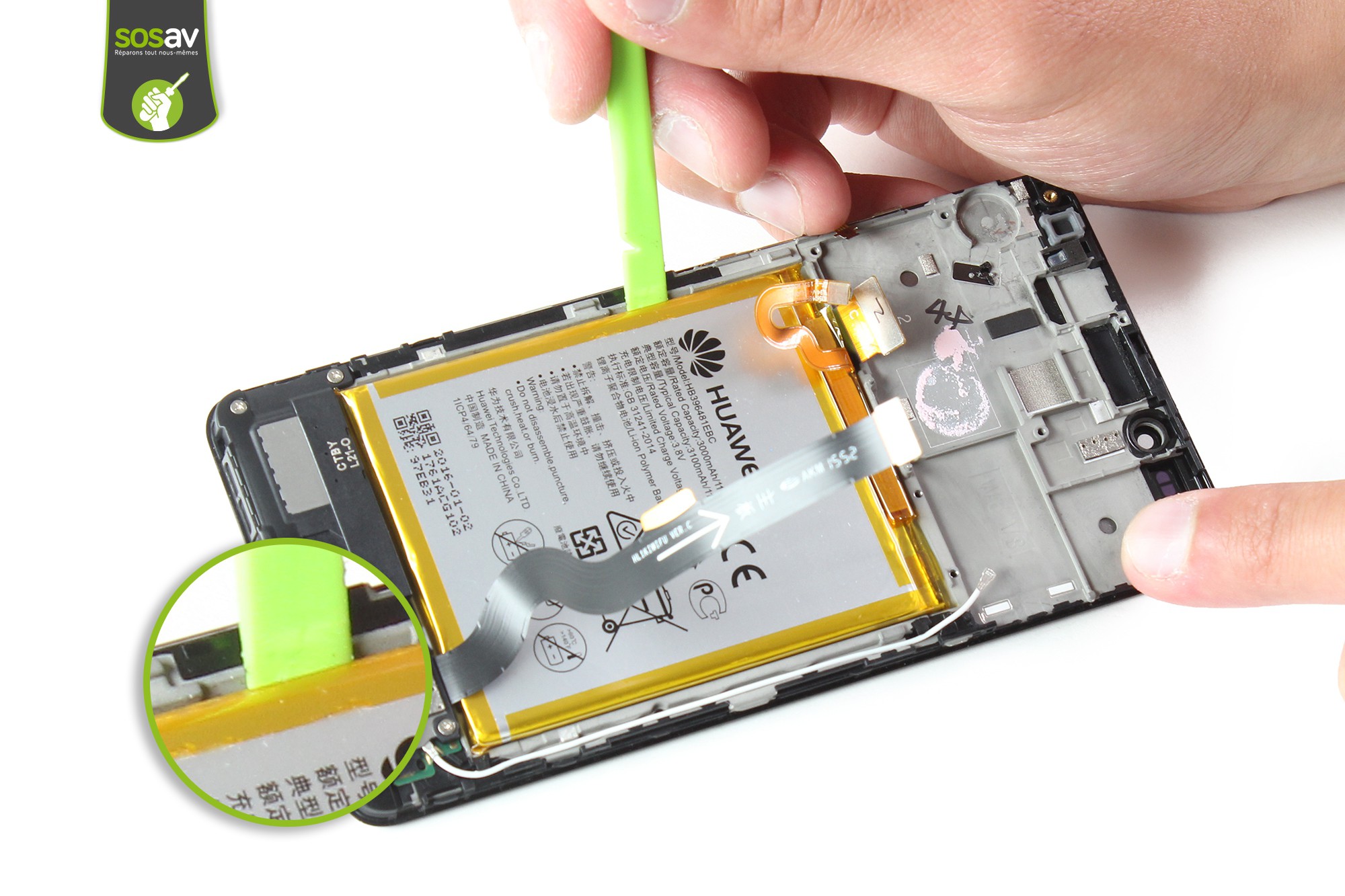

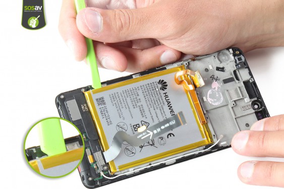

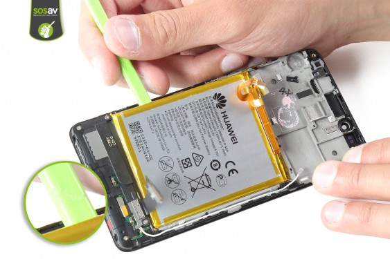

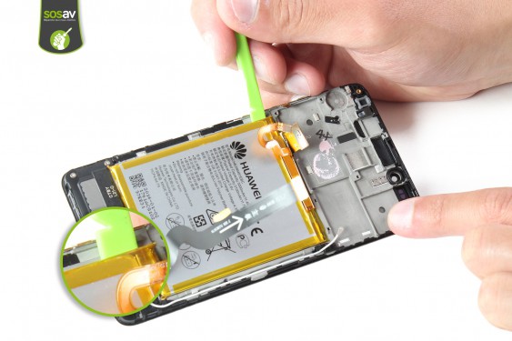

Glissez la spatule en nylon sous la batterie, sur la partie la plus à droite puis, tout en soulevant délicatement, faites-la glisser vers la gauche afin de retirer la colle présente sous la batterie.
La quantité de colle présente sous la batterie est importante et la force d'adhésion est puissante ! L'opération peut nécessiter un certain temps.
Ne pliez pas ou ne percez pas la batterie durant l'opération.
Etape 32

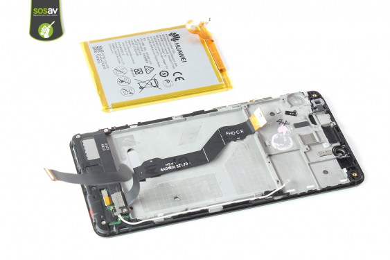

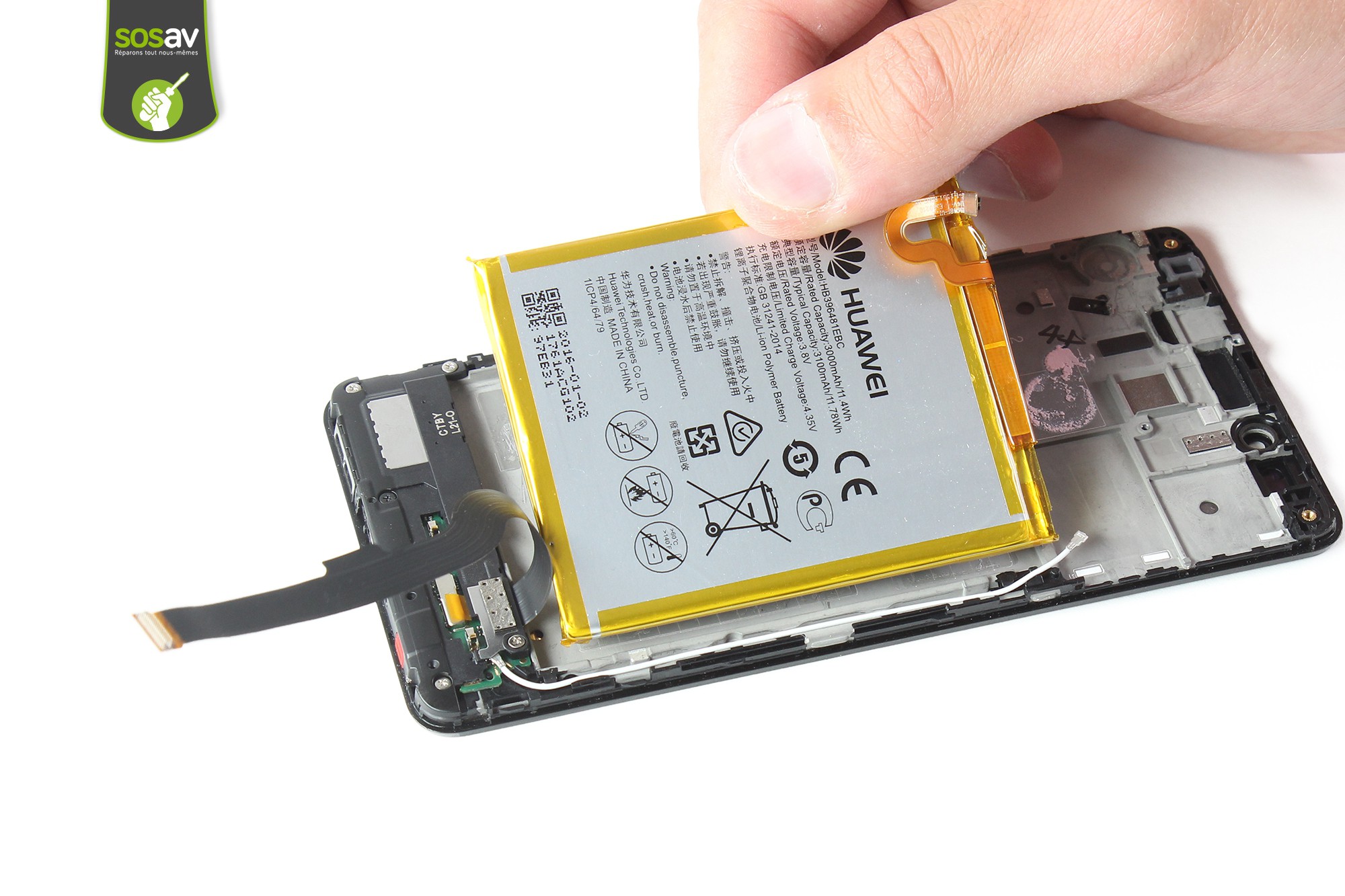

Une fois décollée, saisissez la batterie puis procédez à son retrait.
Etape 33

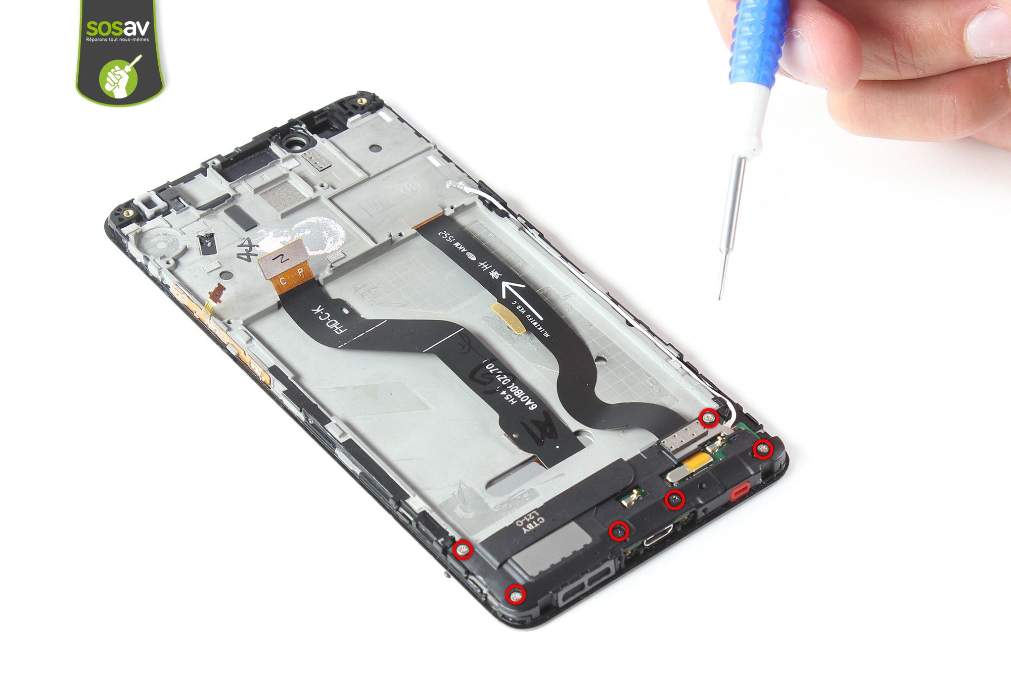

Dévissez a l'aide du tournevis cruciforme les 6 vis entourées en rouge maintenant le haut-parleur externe.
Etape 34

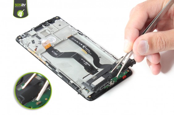

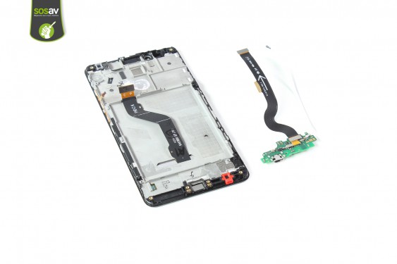

A l'aide de la pince, sortez le câble d'interconnexion de son logement.
Etape 36

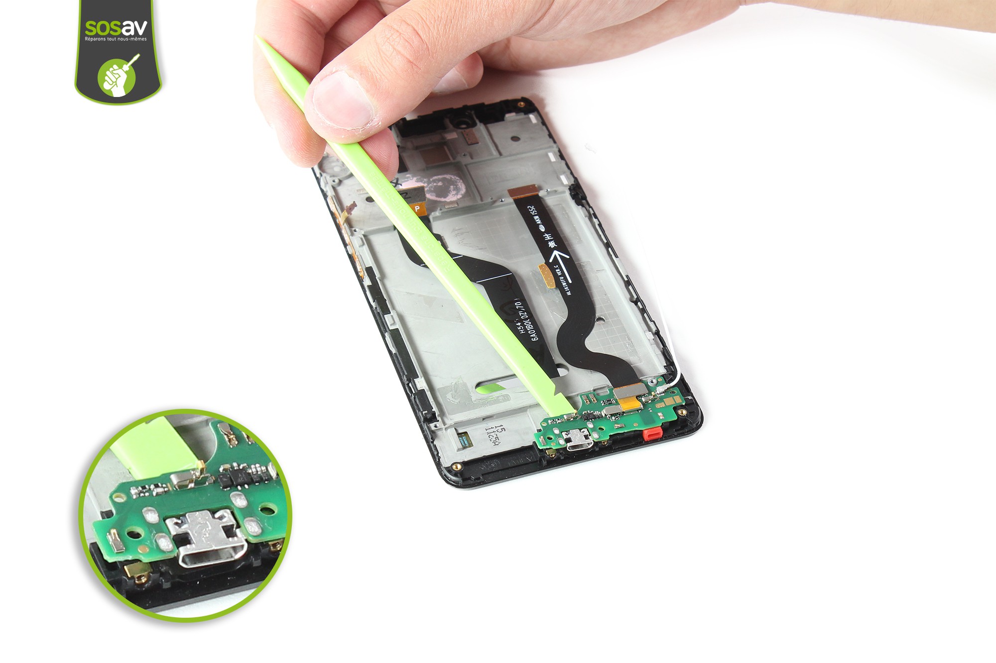

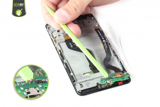

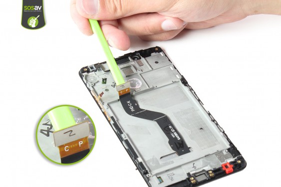

Décollez ensuite la carte connecteur de charge en glissant la spatule en nylon dessous et en faisant délicatement levier.Procédez à son retrait à l'aide de la pince.
Etape 37

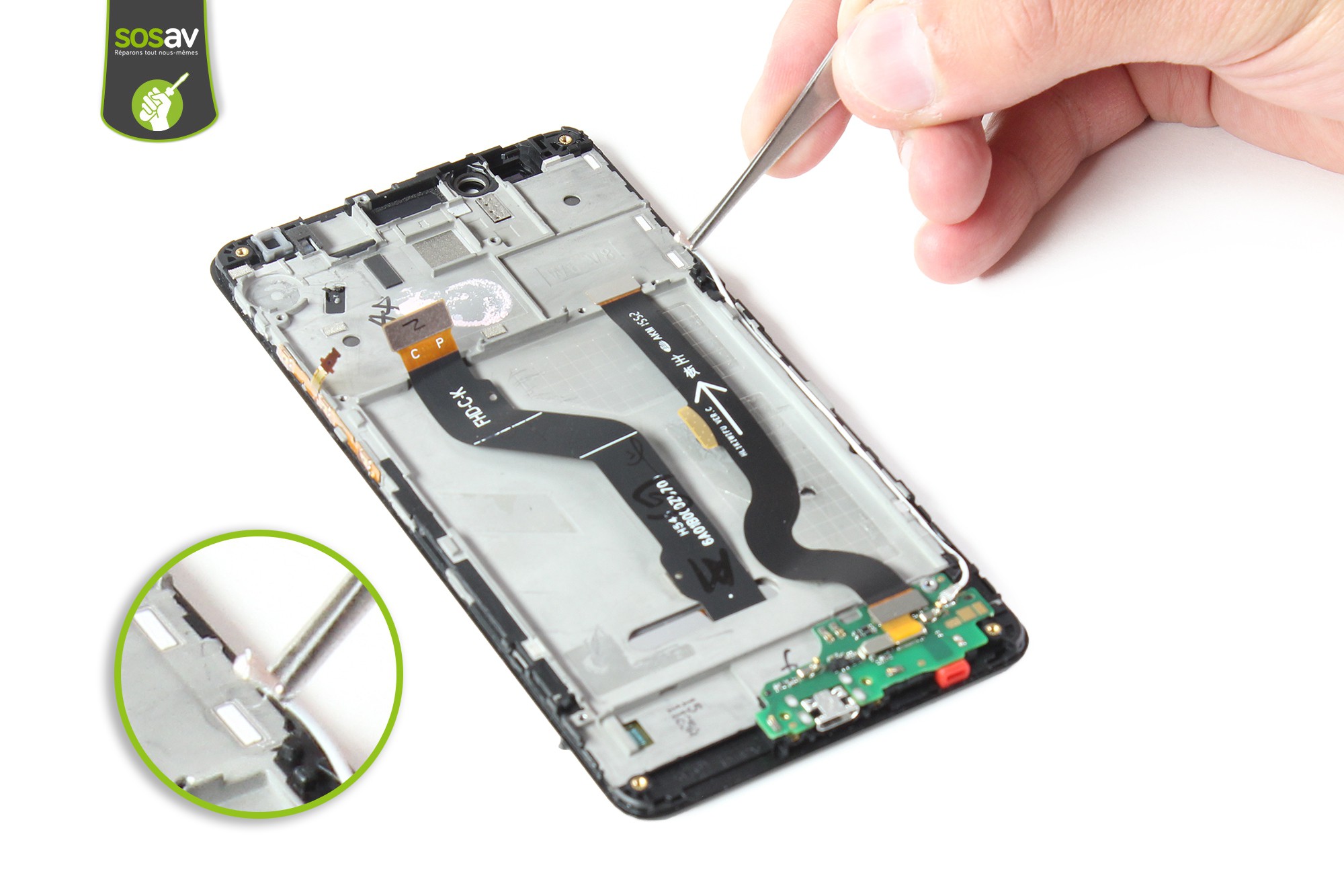

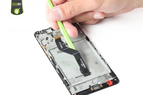

Faites ensuite glisser délicatement la spatule en nylon sous la nappe de l'écran LCD afin de la décoller du châssis.
Etape 38

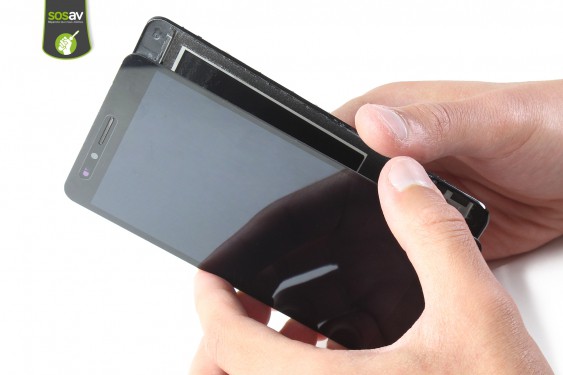

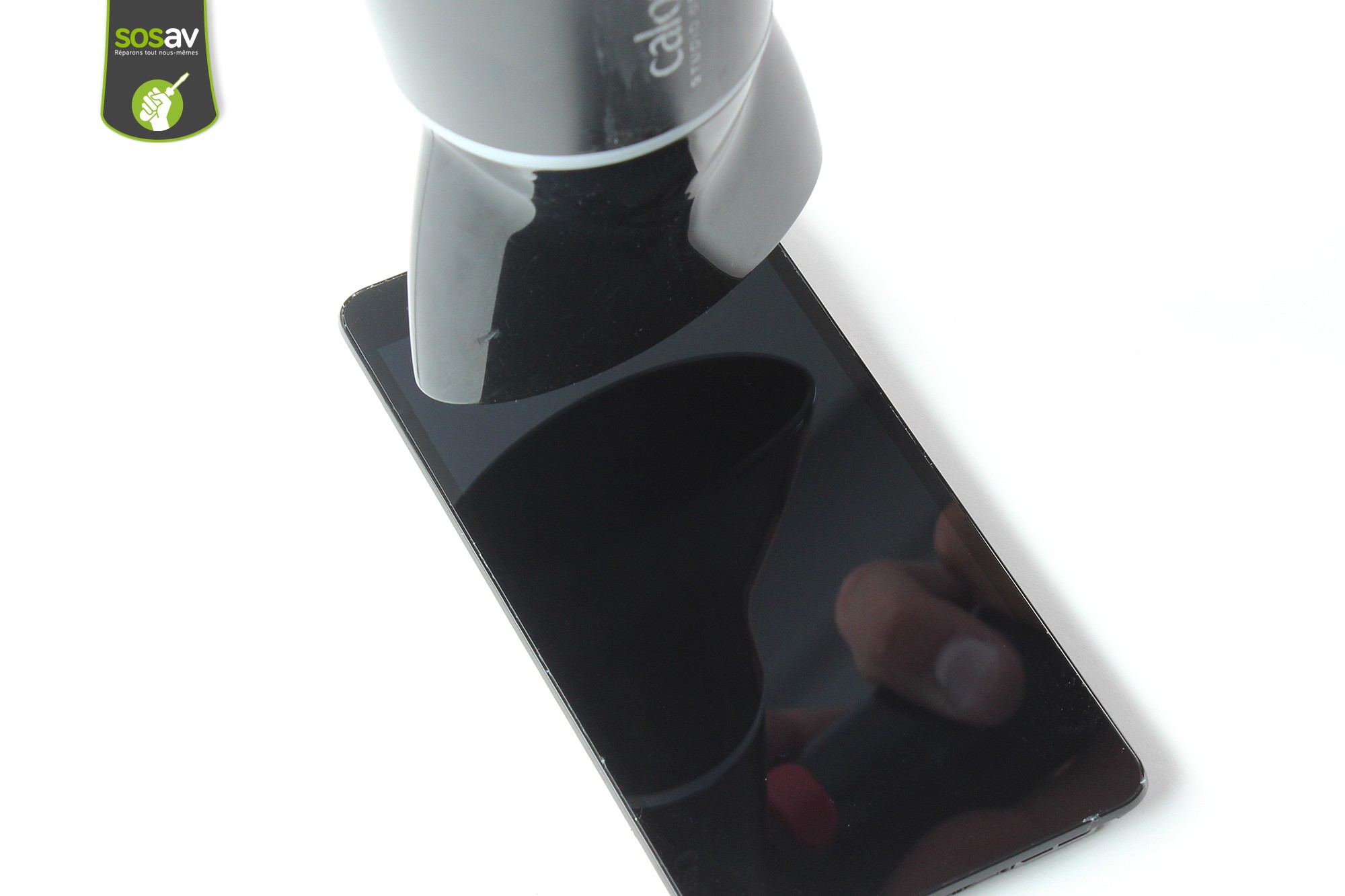

Afin de décoller l'écran, il est nécessaire de le réchauffer durant 3 à 5 minutes à l'aide du sèche-cheveux.
L'écran Huawei Honor 5X est solidement collé au châssis. Nous vous suggérons de réchauffer régulièrement l'écran au fur et à mesure des étapes pour plus de simplicité.
Soyez très délicats lors du décollement de l'écran, ce dernier étant très fin et, par conséquent, relativement fragile et sensible, le risque de casse est très élevé.
Etape 39

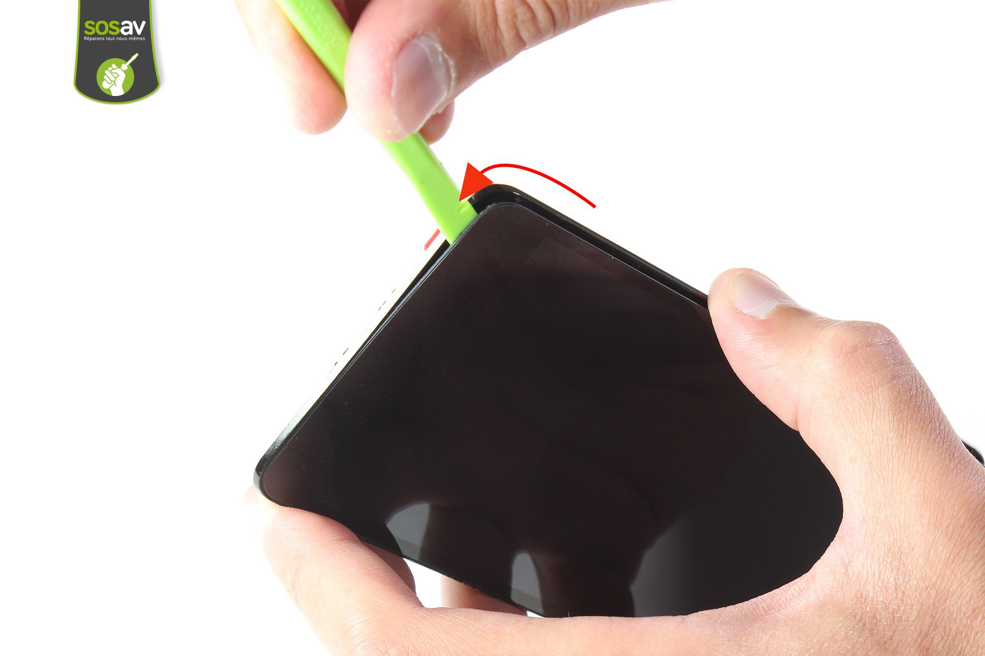

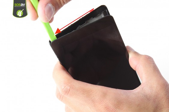

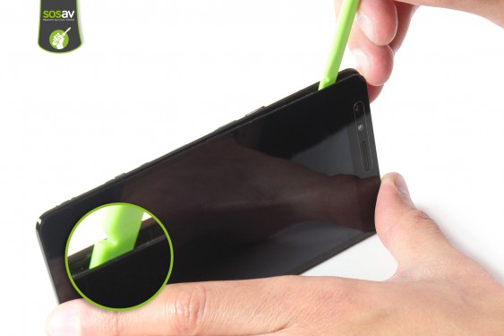

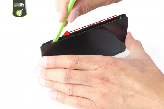

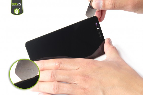

Glissez la spatule iSesamo dans l'interstice supérieur gauche châssis-écran comme indiqué sur les photos de cette étape afin de créer une légère ouverture.
Prenez votre temps et soyez très délicats.             Insérez ensuite la spatule en nylon dans l'ouverture crée, puis descendez doucement vers le bas de l'écran afin de décoller la partie gauche.
Etape 40

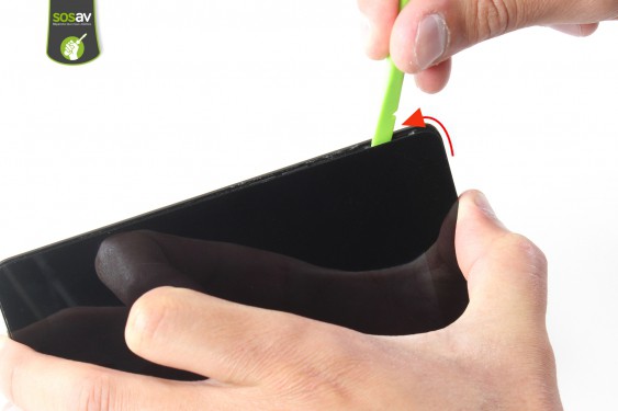

Une fois arrivé en bas, décollez la partie inférieure de l'écran.Poursuivez ensuite sur le côté droit de l'écran.

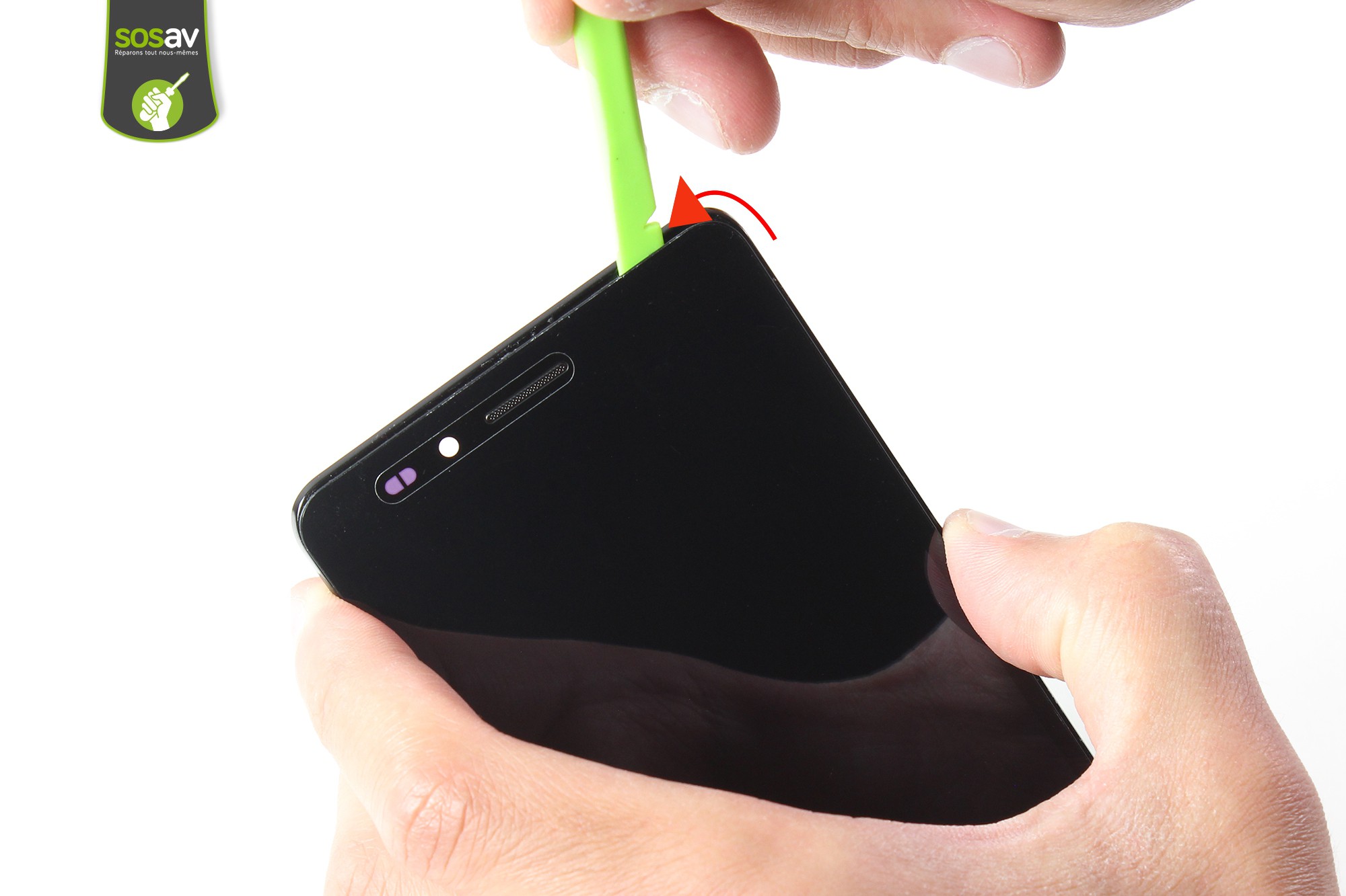

Etape 41
Terminez enfin le décollement de l'écran en séparant la partie supérieure de l'écran du châssis.
Etape 42

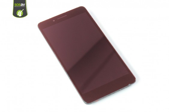

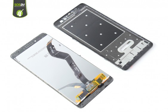

Saisissez puis retirez l'écran.
Etape 43

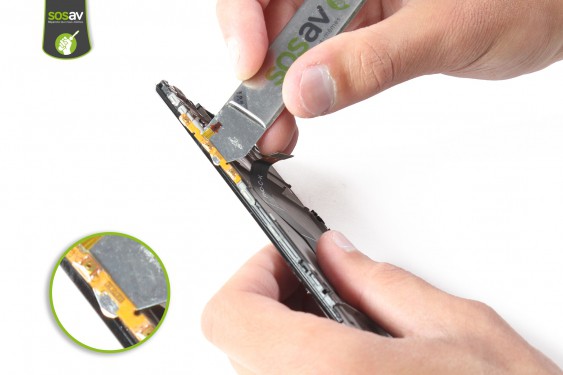

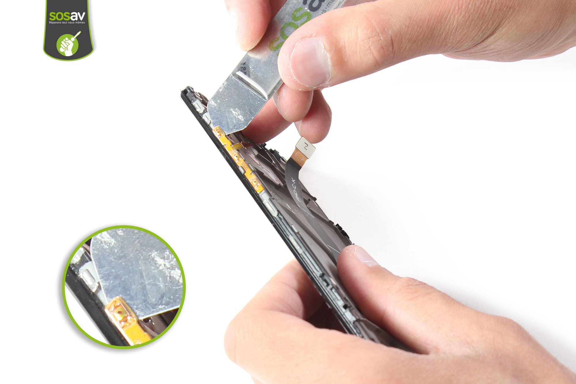

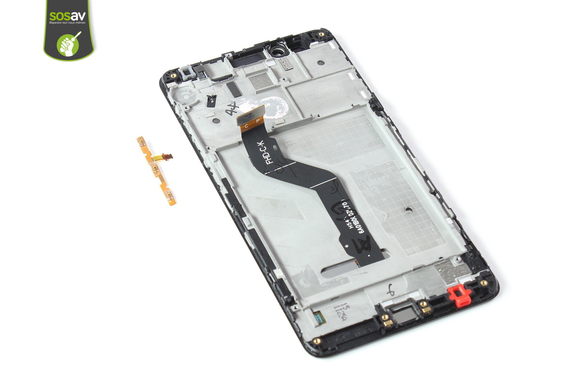

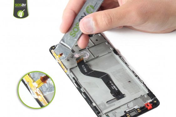

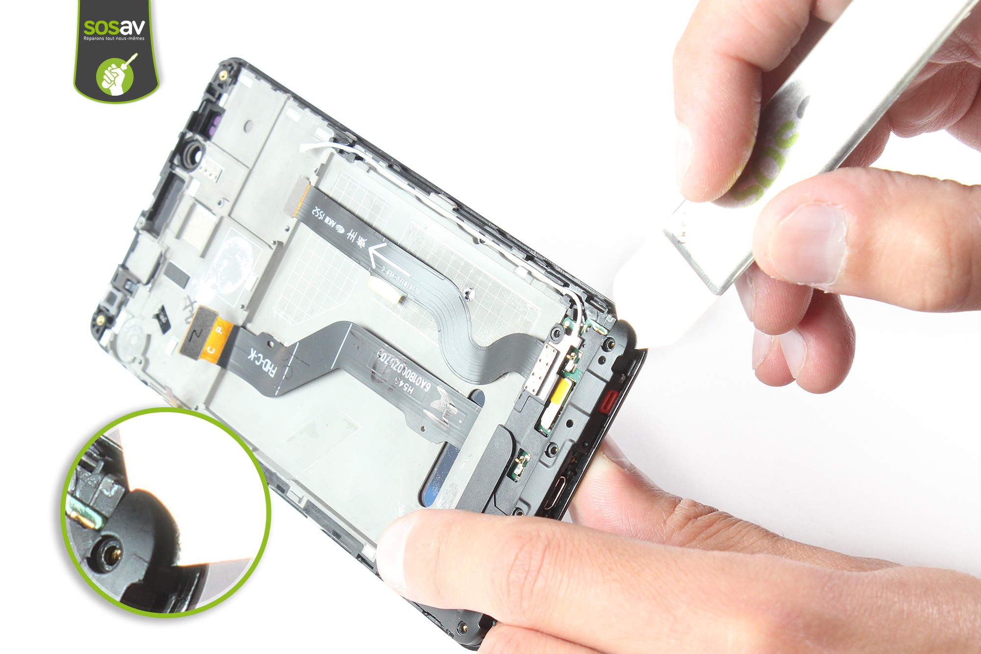

Utilisez la spatule iSesamo pour décoller ensuite la nappe bouton power/volume.Procédez à son retrait.
Etape 44
Le châssis complet votre Huawei Honor 5X est désormais démonté.En cas de châssis tordu, remplacez-le par un neuf.
Pour remonter votre suivez ce guide en sens inverse.
