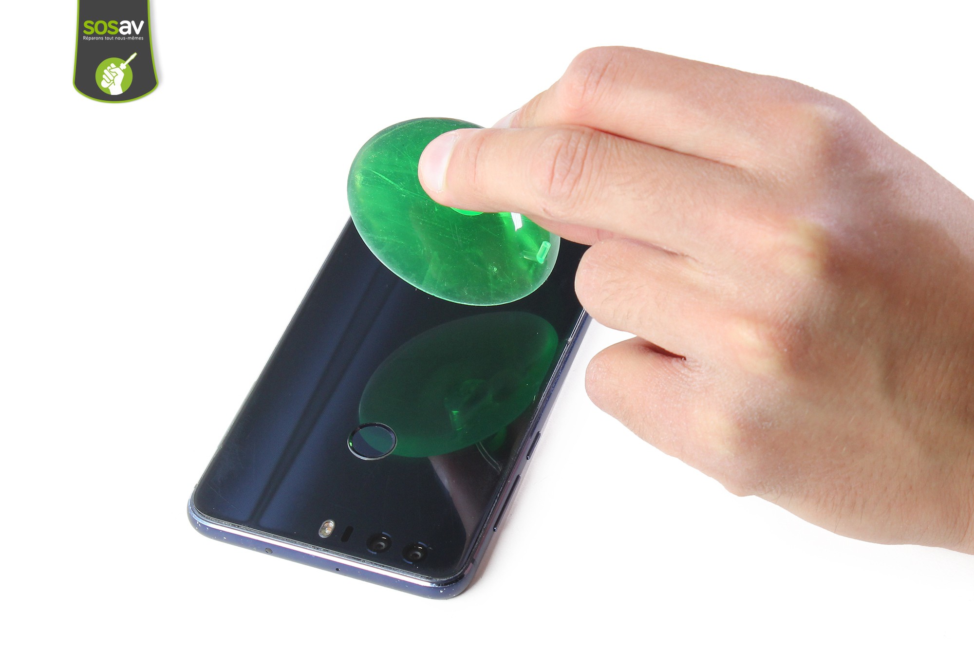

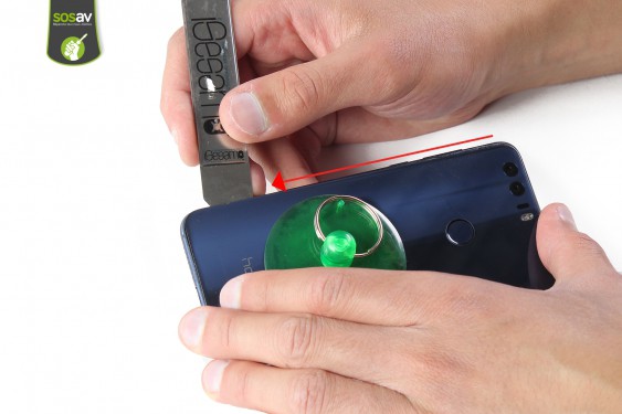

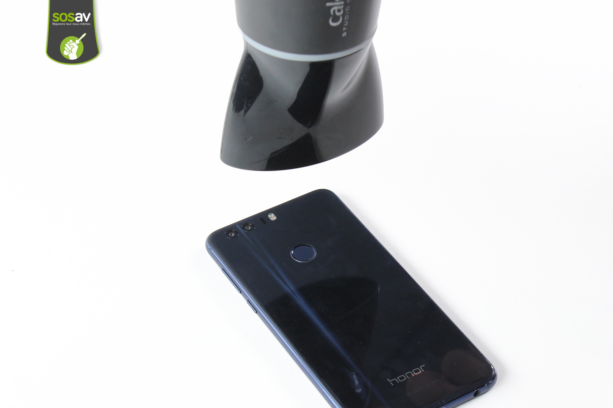

Afin de procéder au retrait de la façade arrière du téléphone, il est nécessaire de la chauffer intégralement durant 1 à 2 minutes à l'aide d'un sèche-cheveux.
La façade étant particulièrement bien collée, nous vous conseillons de la re-chauffer de temps à autres durant tout le processus de démontage afin de ne pas la briser.

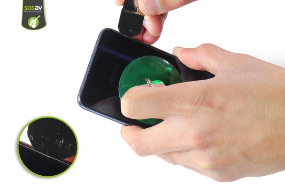

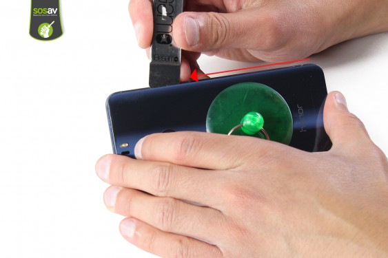

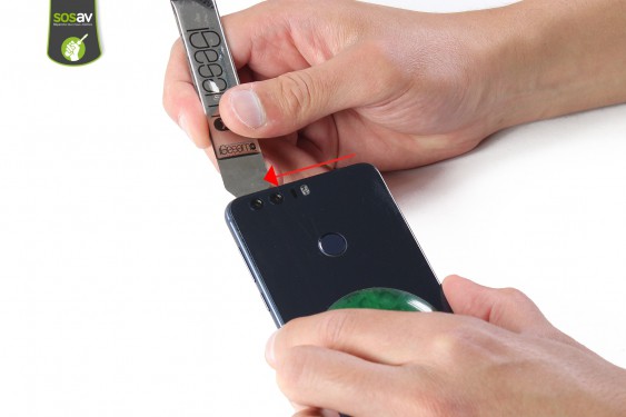

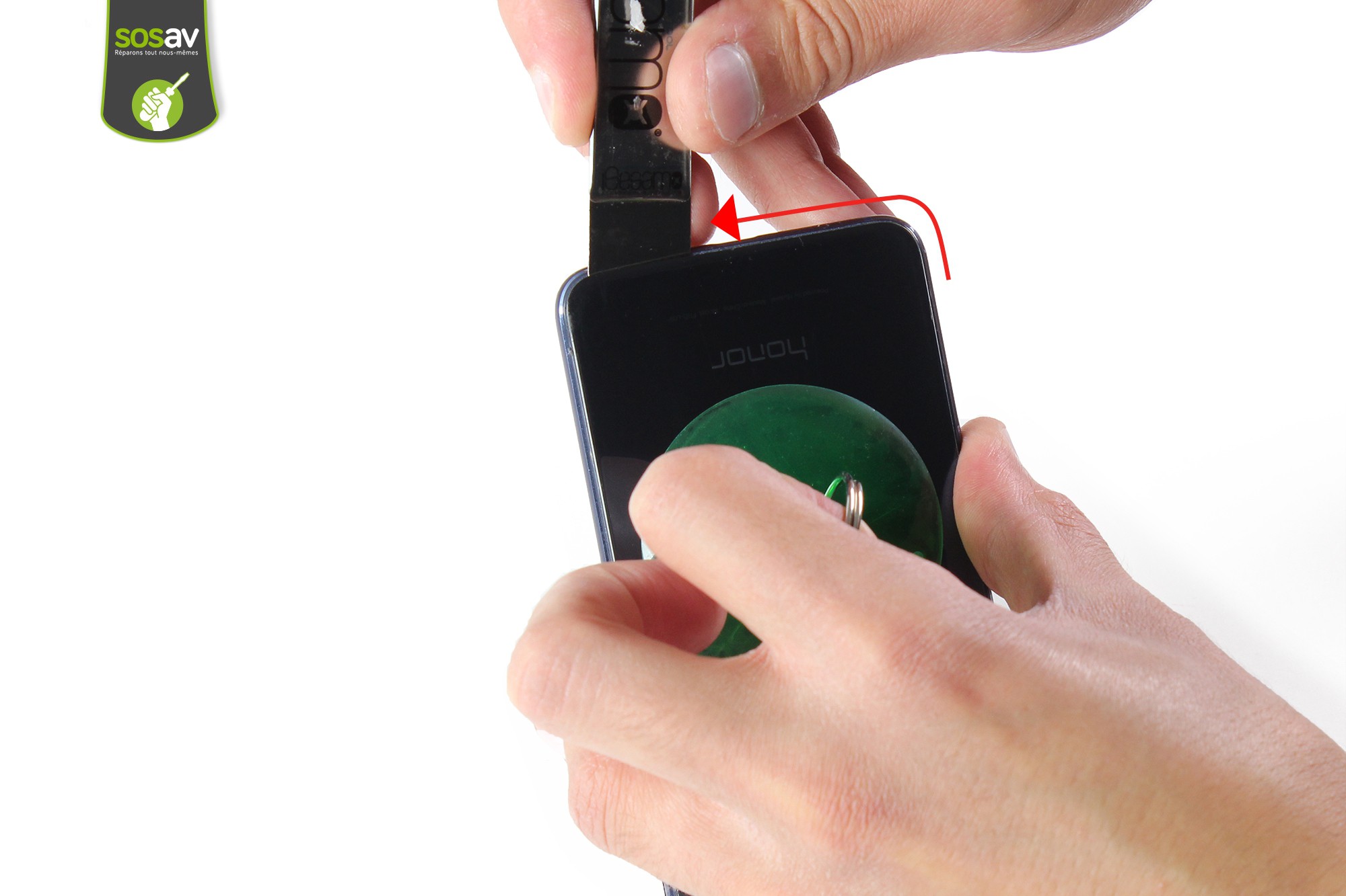

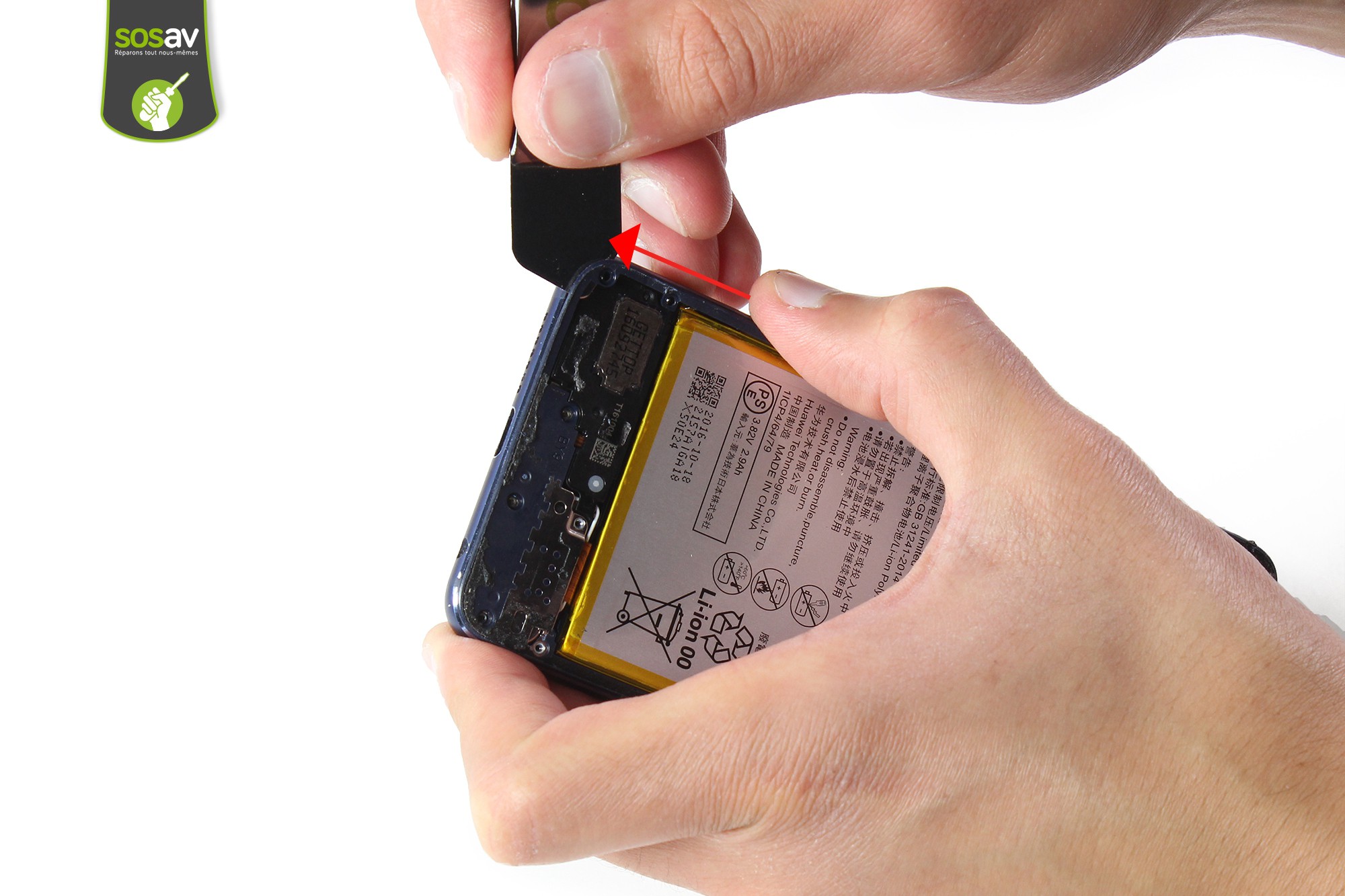

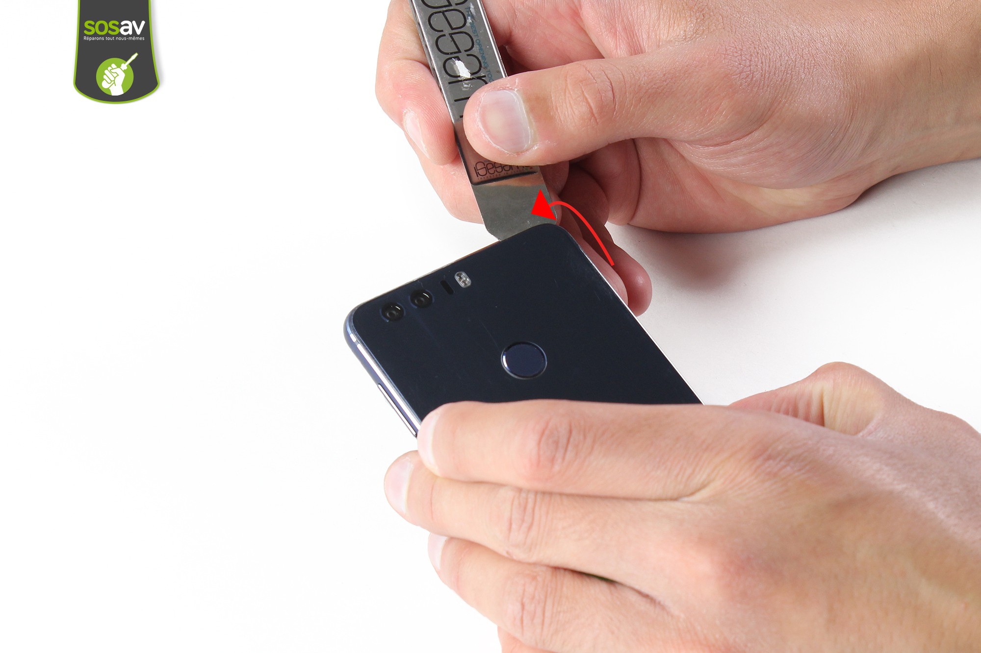

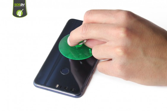

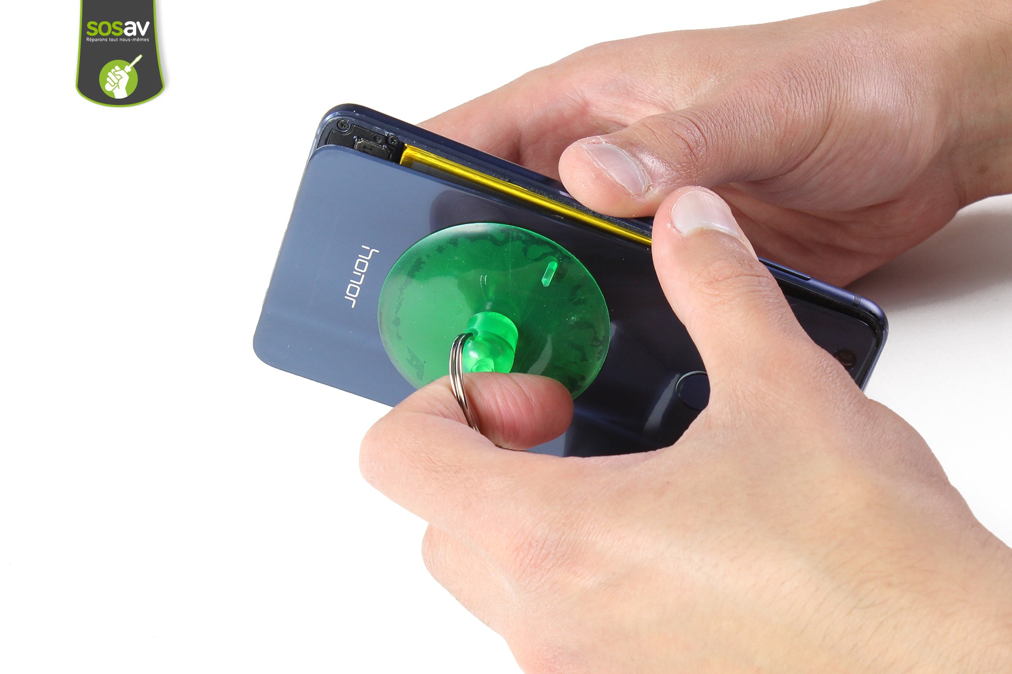

Placez une ventouse sur la partie supérieure de la vitre.Une fois la façade suffisamment chauffée, tout en tirant légèrement sur la ventouse, insérez une spatule iSesamo dans l'interstice inférieur gauche du téléphone.
Décollez la partie inférieure en faisant glisser la spatule sur toute la partie basse.
Décollez ensuite la partie supérieure, puis la partie gauche.

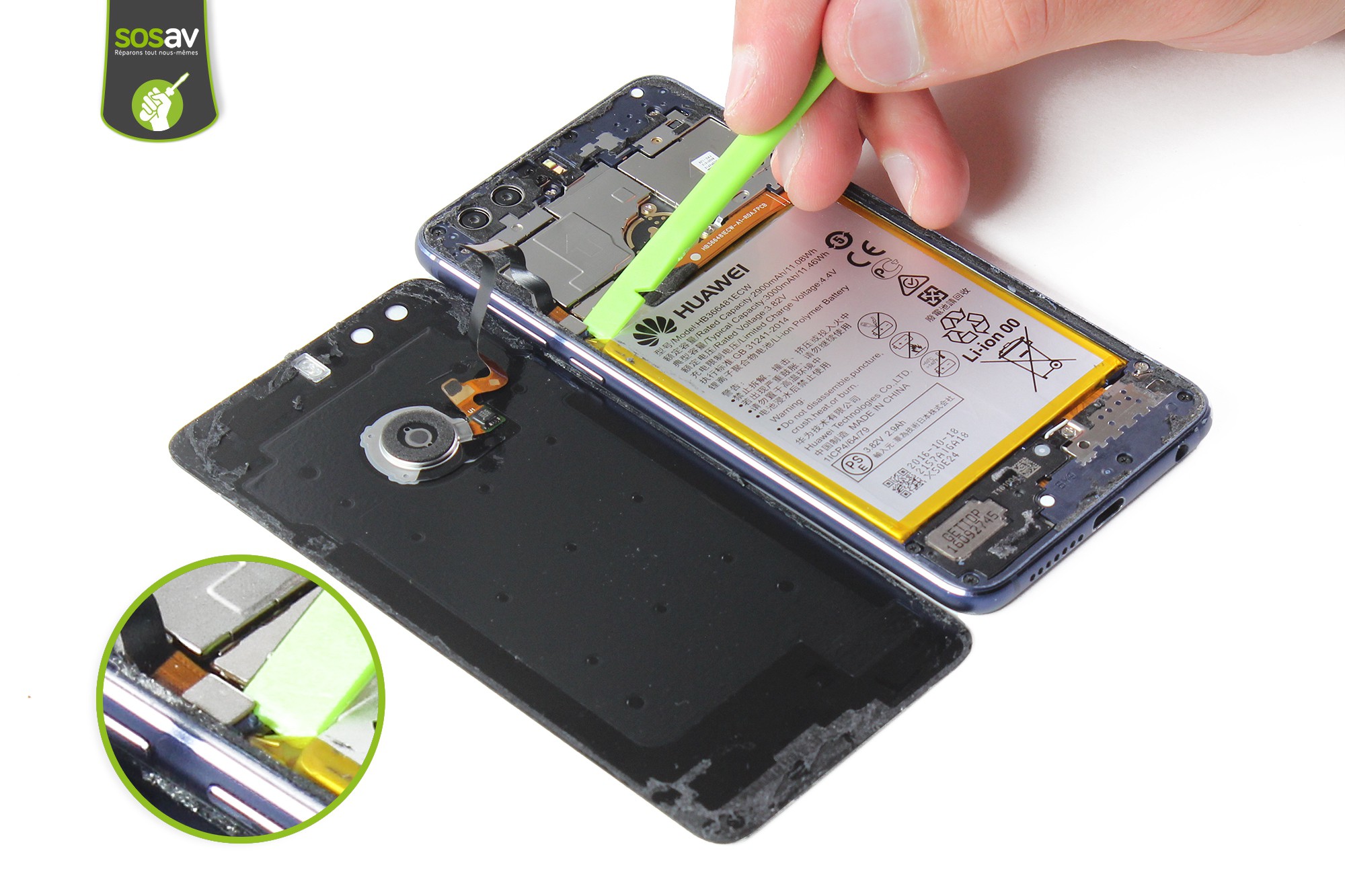

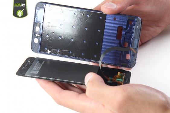

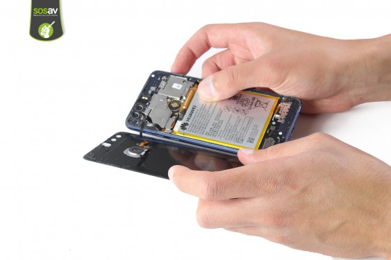

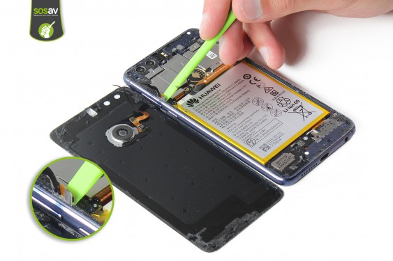

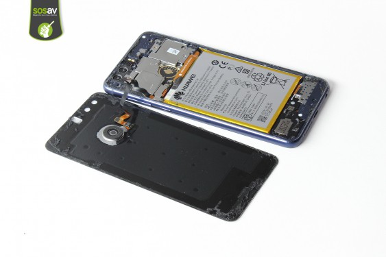

En vous aidant de la ventouse, tirez délicatement la vitre puis ouvrez-la à la manière d'un livre.

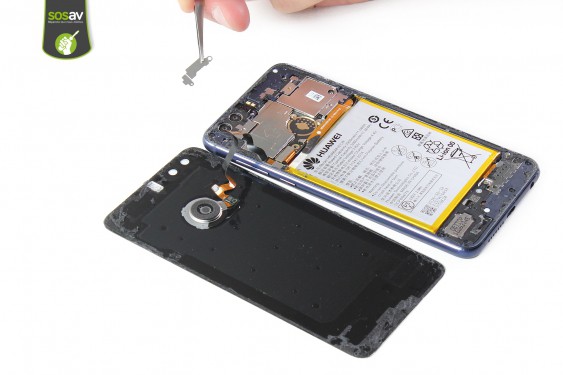

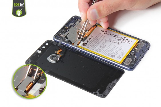

Ne séparez pas encore la vitre du téléphone ! Cette dernière est toujours liée à ce dernier par le capteur d'empreinte qui est collé dessus !

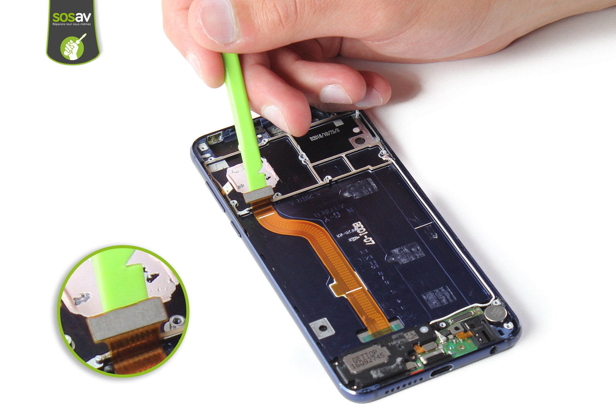

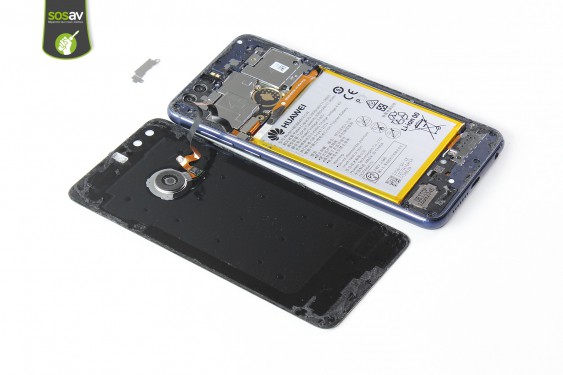

Dévissez la vis cruciforme entourée en rouge servant à maintenir le cache métallique du connecteur du capteur d'empreinte.Saisissez puis retirez ensuite le cache avec la pince.
Aidez-vous ensuite de la spatule en nylon pour déconnecter la nappe du capteur d'empreinte.

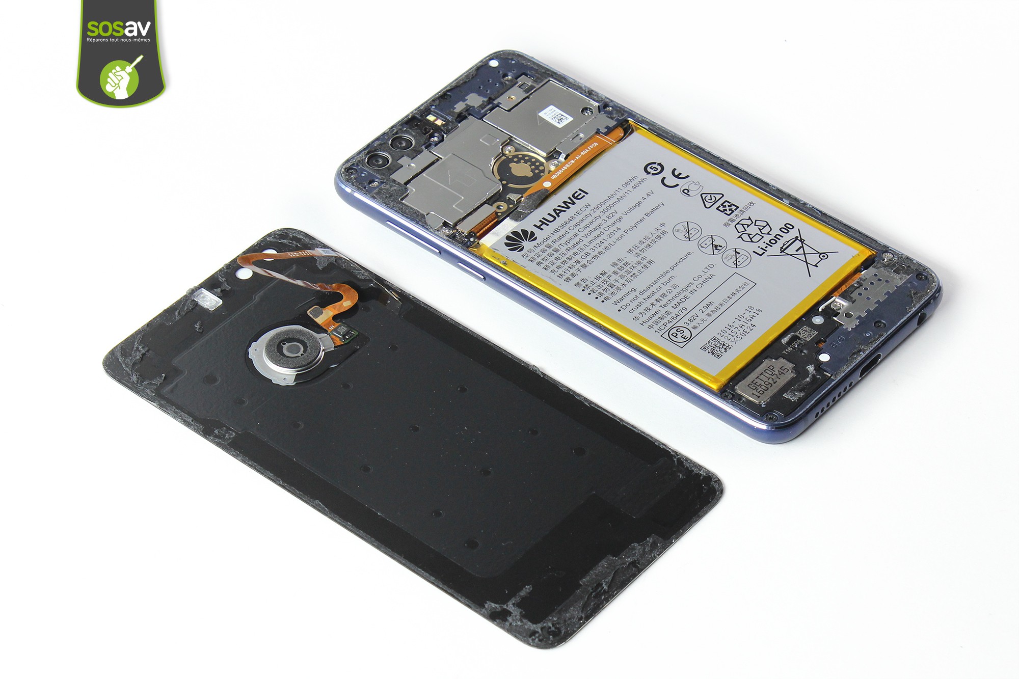

La vitre arrière de votre Honor 8 est désormais démontée.

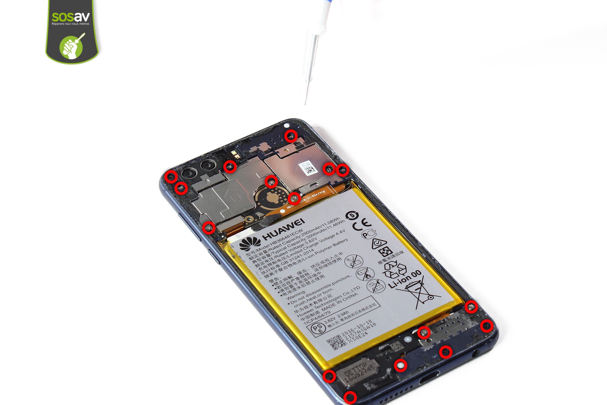

Dévissez les 16 vis cruciformes entourées en rouge.
Ces vis maintiennent le châssis interne du téléphone.

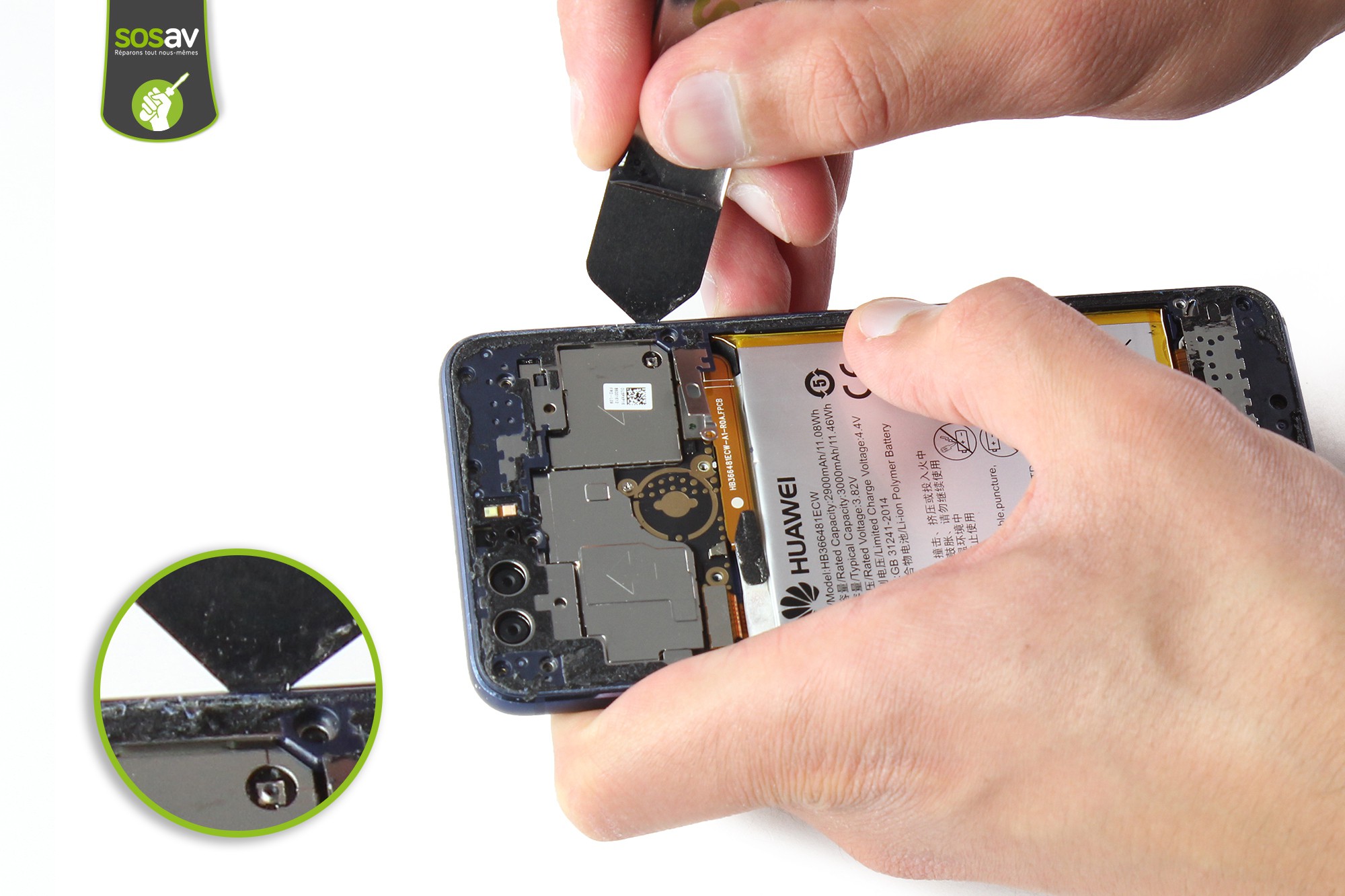

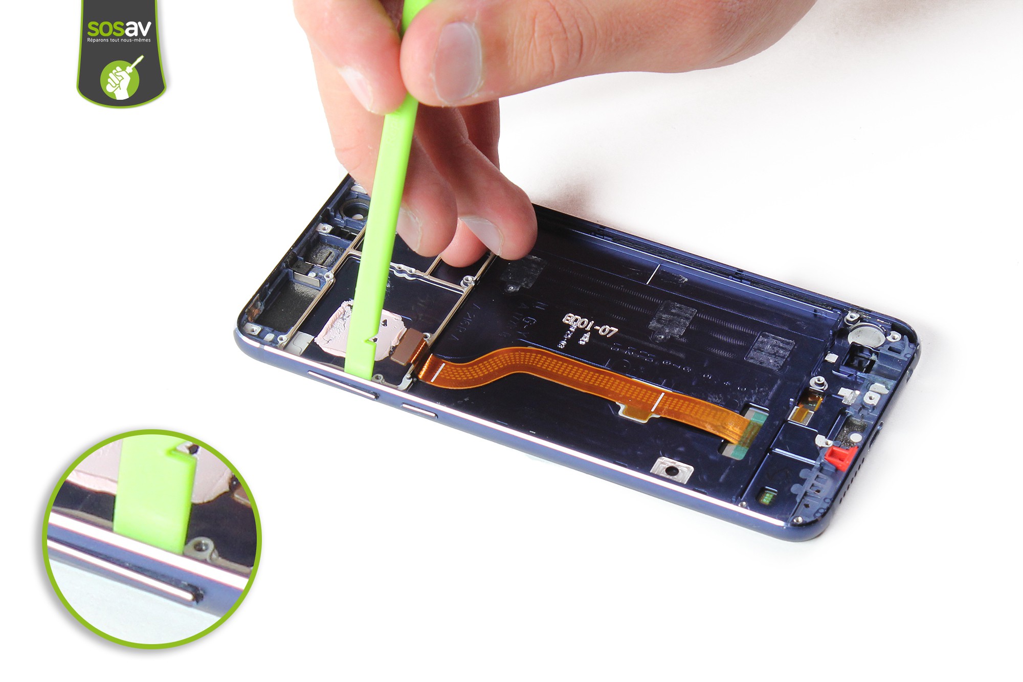

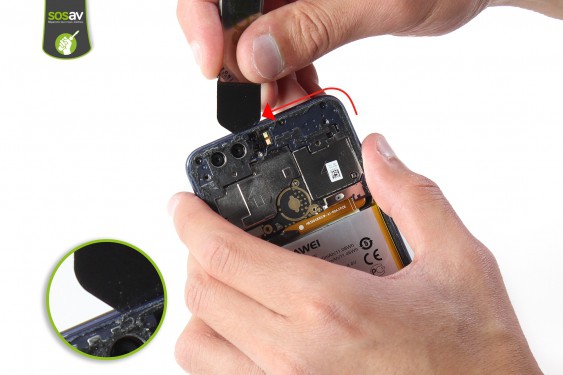

Commencez avec la spatule iSesamo par déclipser le côté supérieur gauche du châssis.Poursuivez ensuite sur toute la partie haute du téléphone.
Glissez la spatule sur toute la partie gauche jusqu'en bas du téléphone.
Déclipsez ensuite la partie inférieure du téléphone.

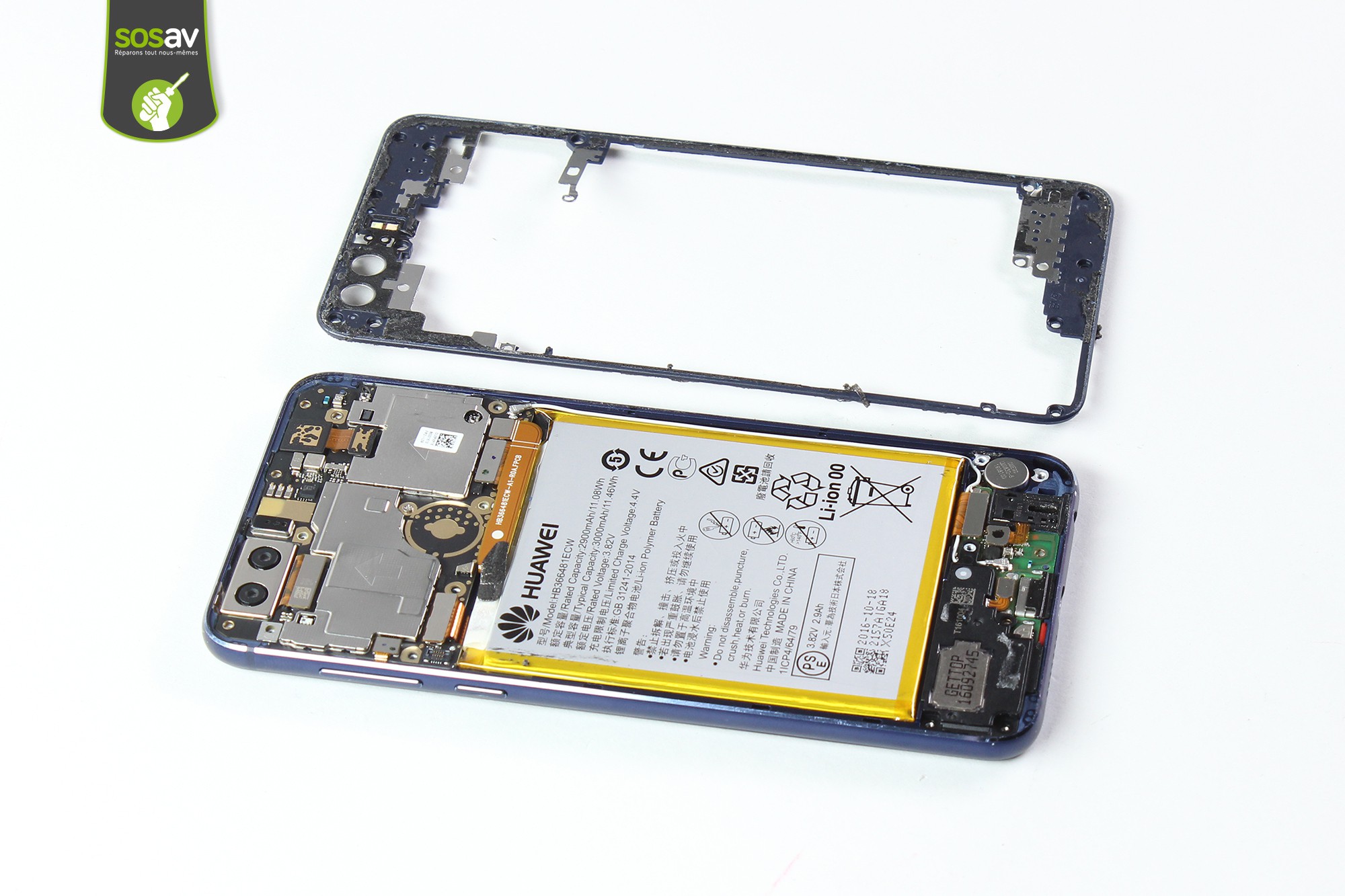

Enfin, terminez en remontant sur le côté droit du châssis et en le déclipsant.Saisissez le châssis et procédez à son retrait.
Le châssis interne de votre Honor 8 est désormais démonté.

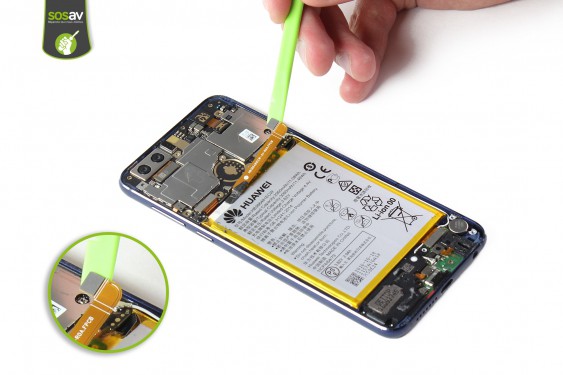

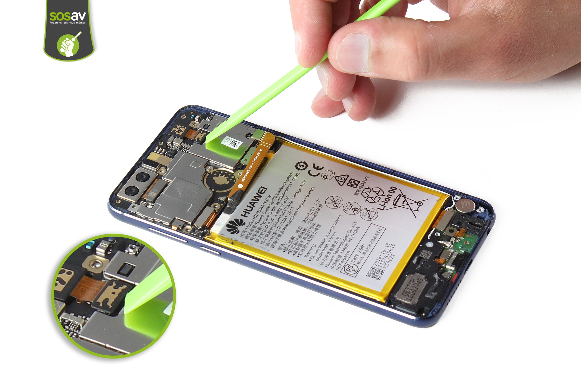

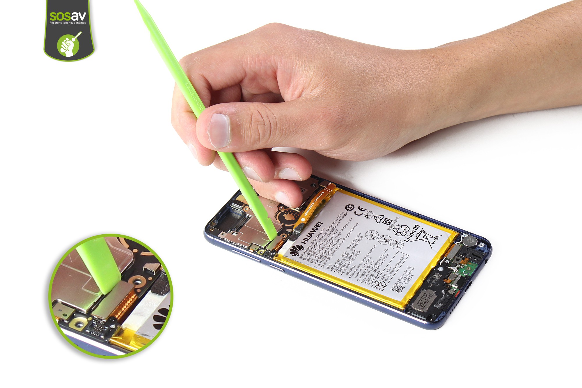

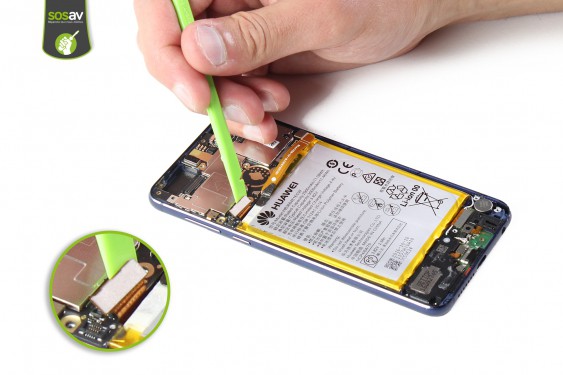

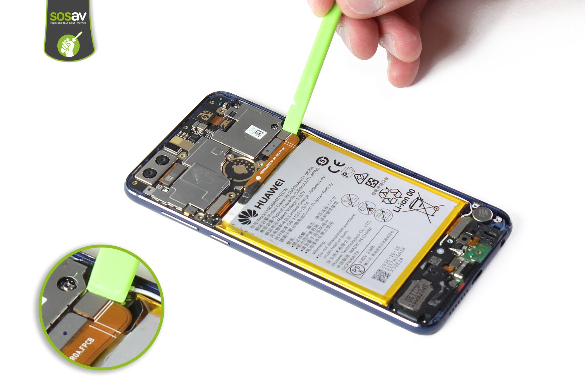

Avant de poursuivre, il convient pour des raisons de sécurité de déconnecter la batterie.Déconnectez la nappe de la batterie à l'aide de la spatule en nylon.

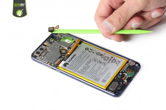

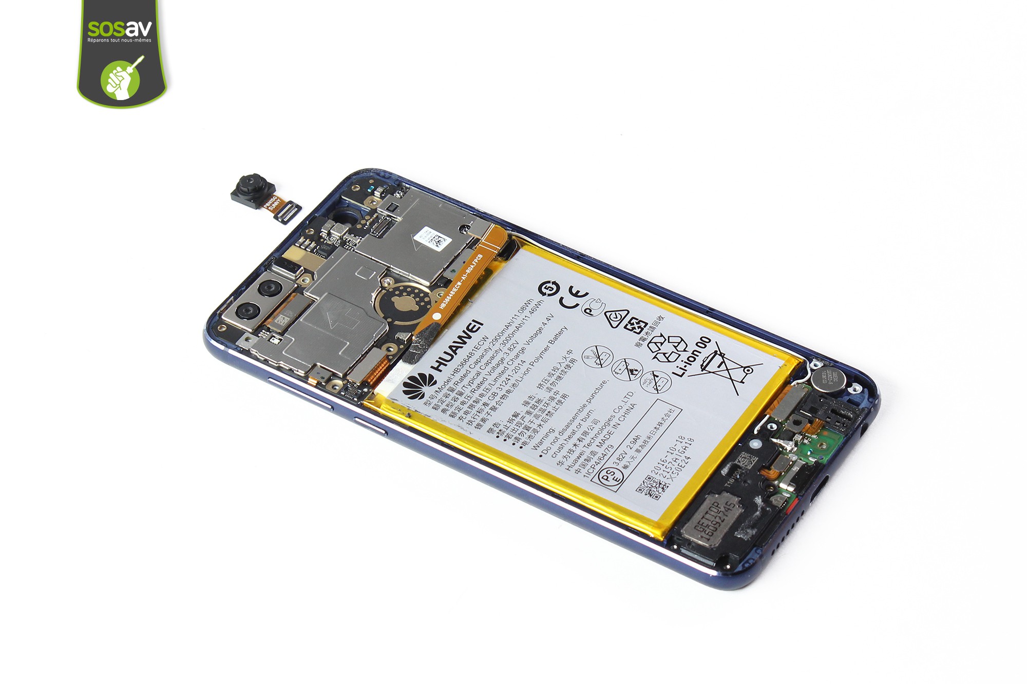

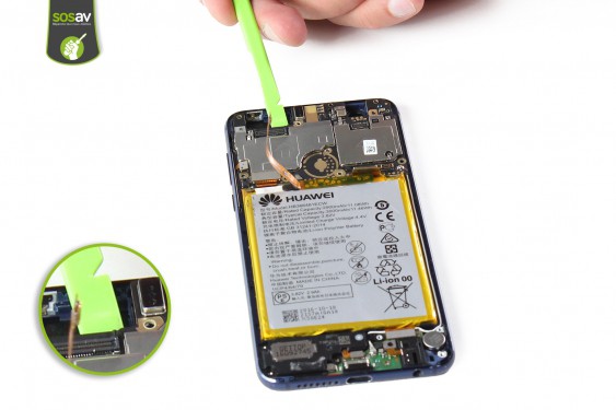

Déconnectez ensuite la nappe de la caméra avant avec la spatule en nylon puis retirez-la.
La caméra avant de votre Honor 8 est désormais démontée.

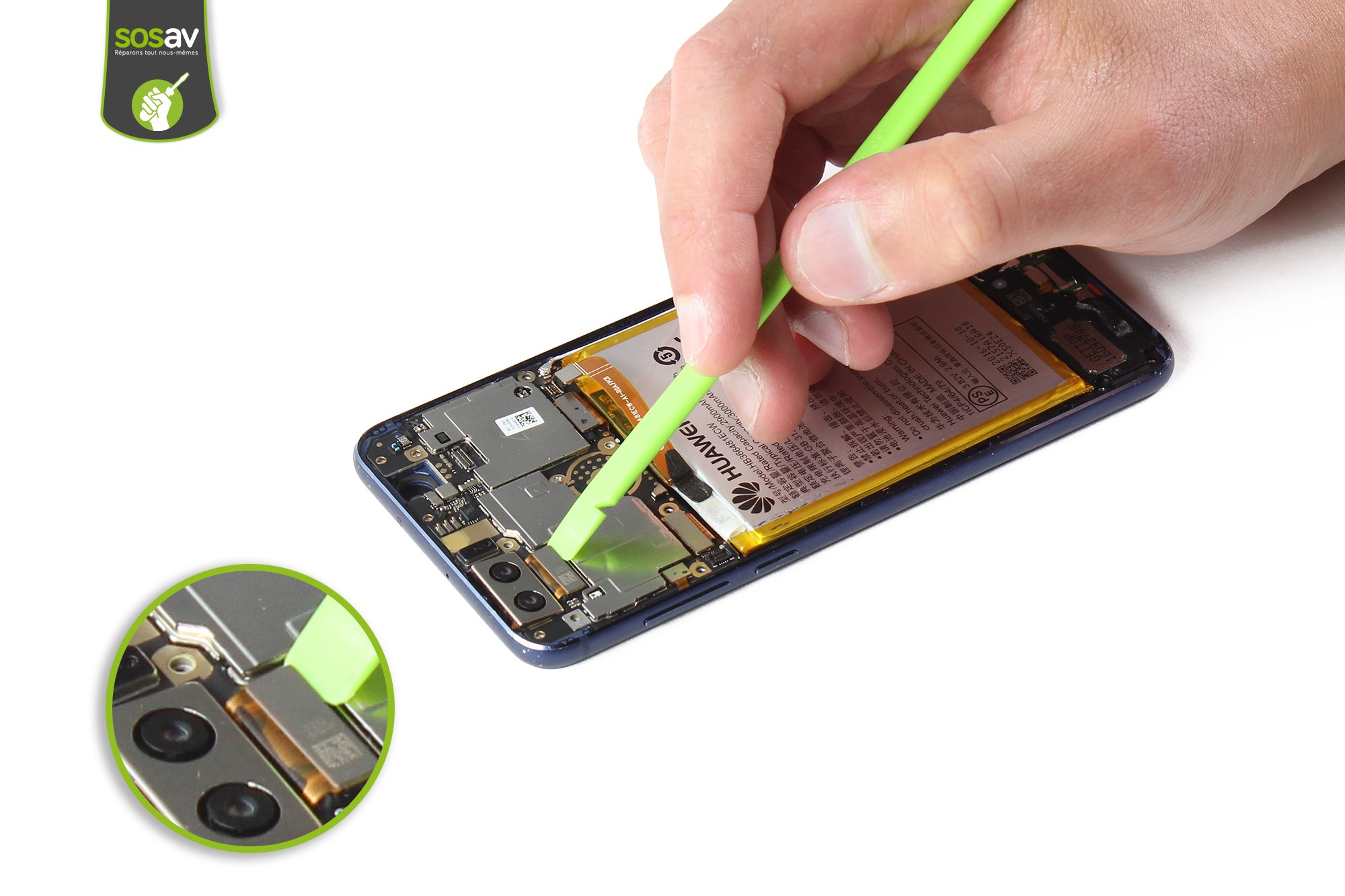

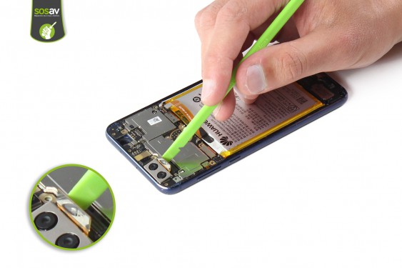

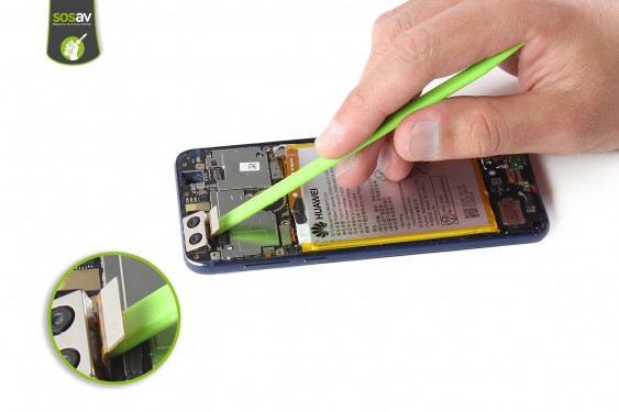

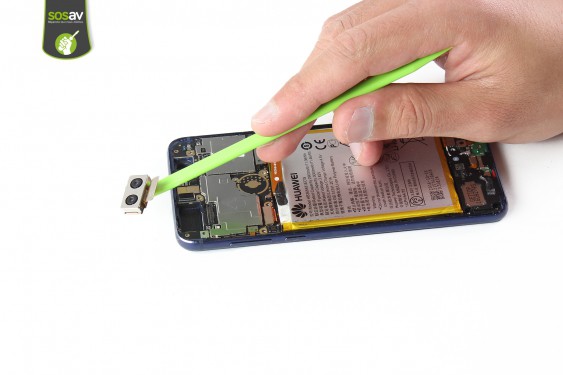

Déconnectez la nappe de liaison de la caméra arrière à l'aide de la spatule en nylon.Procédez ensuite au retrait de la caméra arrière.
La caméra arrière de votre Honor 8 est désormais démontée.

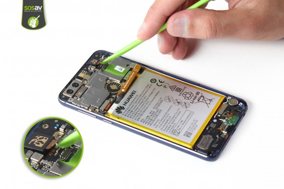

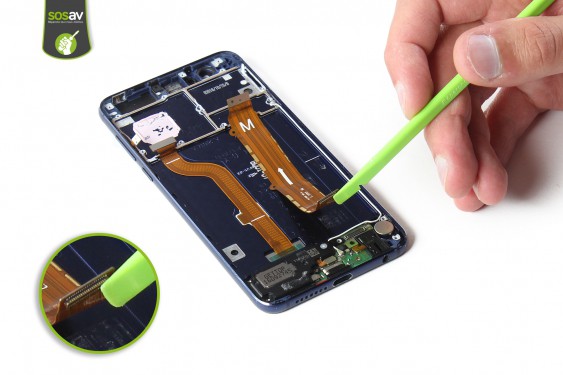

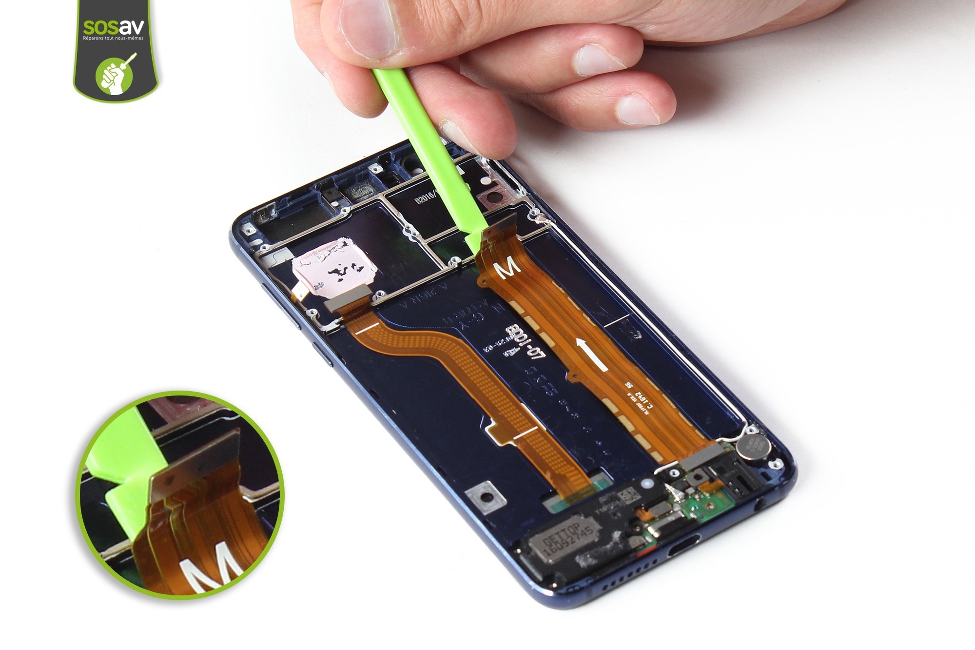

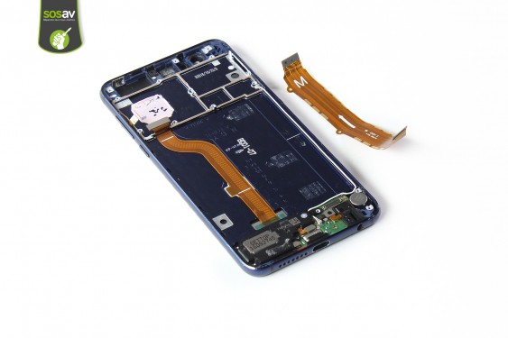

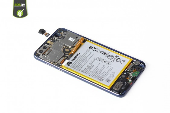

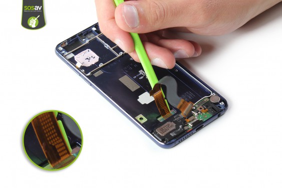

Déconnectez la nappe de l'écran LCD à l'aide de la spatule en nylon.Déconnectez ensuite le câble d'interconnexion côté carte mère avec la pointe de la spatule.
Etape 24
Puis, déconnectez la nappe de liaison du connecteur de charge, côté carte mère.
Etape 25

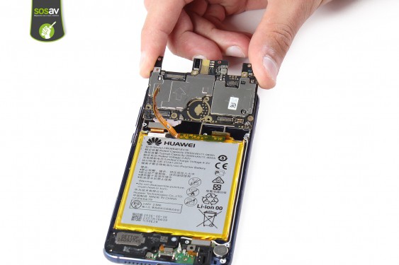

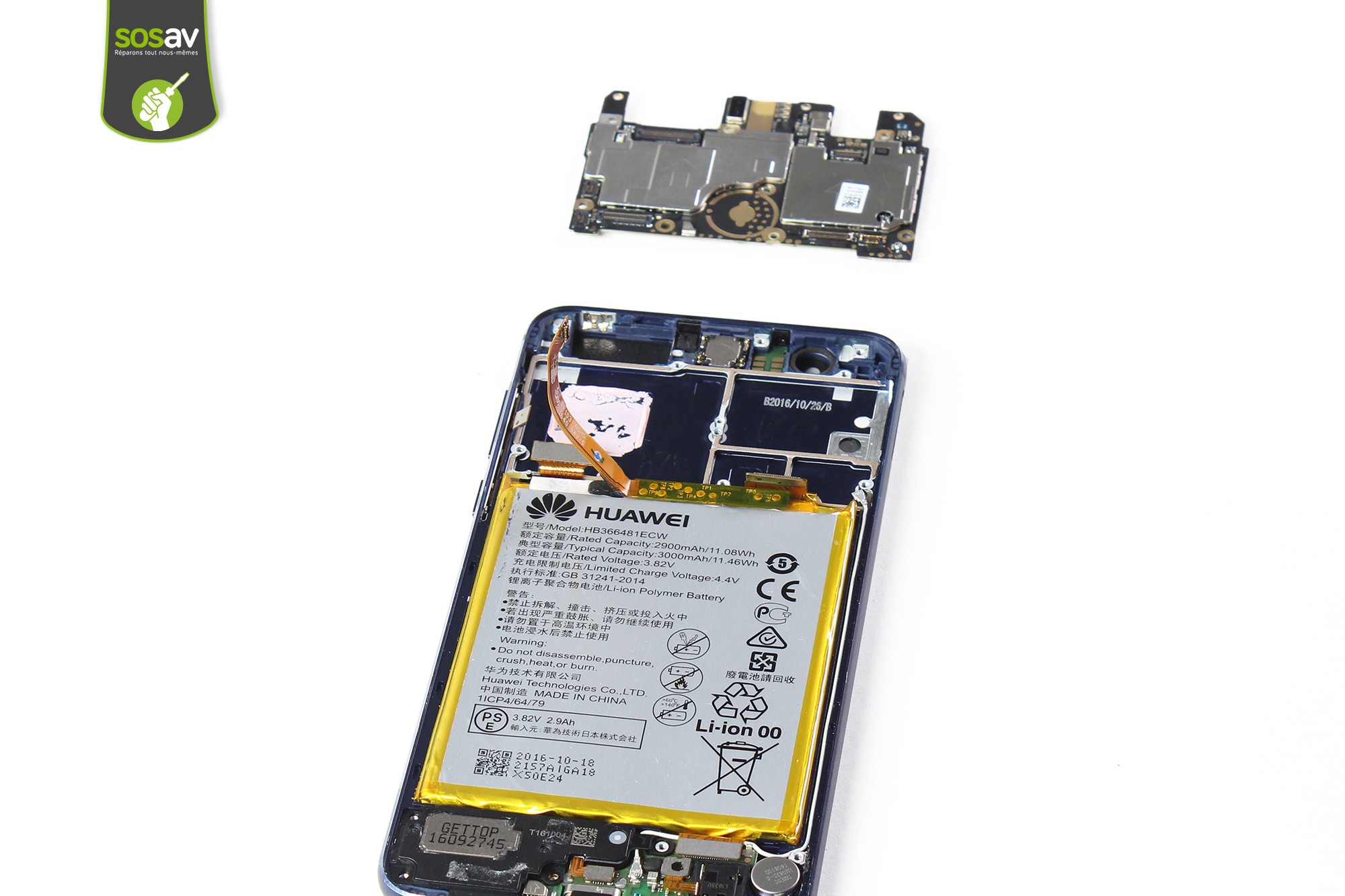

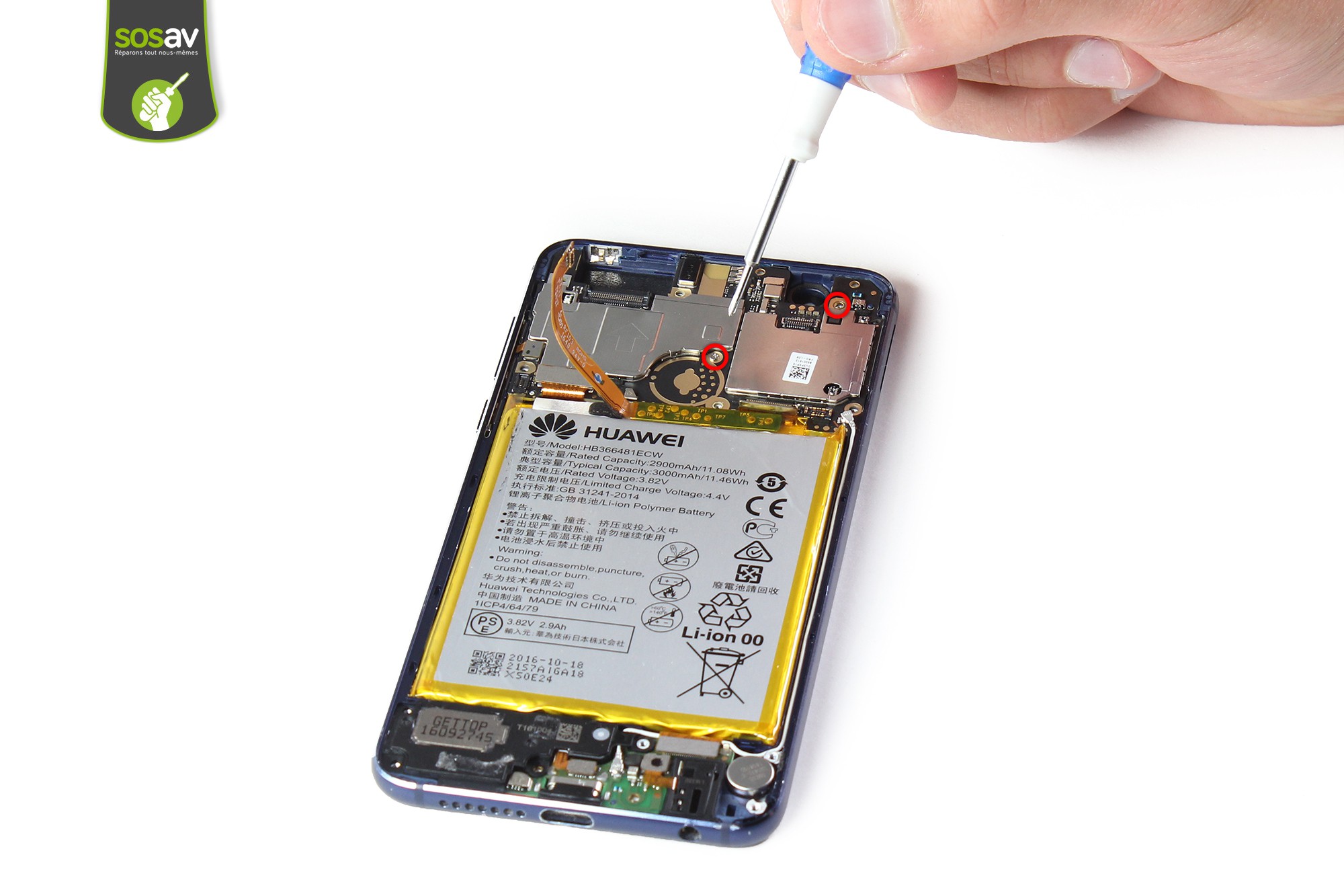

Avec le cruciforme, dévissez les deux vis entourées en rouge maintenant la carte mère.
Etape 26

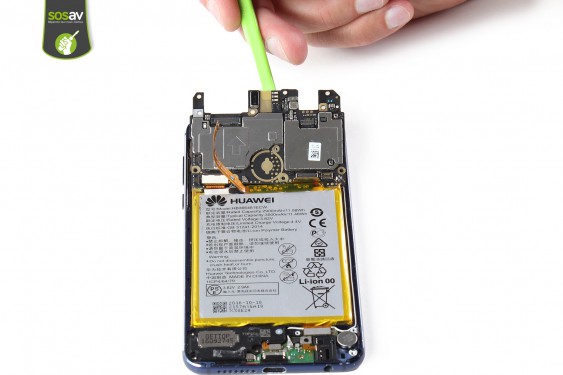

Placez la spatule en nylon sous la partie supérieure gauche de la carte mère puis faites levier afin de la sortir du châssis.
Soyez délicats lors de cette opération, la carte mère étant une pièce sensible et fragile !
Saisissez ensuite la carte mère et procédez à son retrait.
Etape 27
La carte mère de votre Honor 8 est désormais démontée.

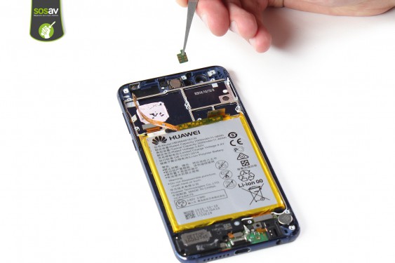

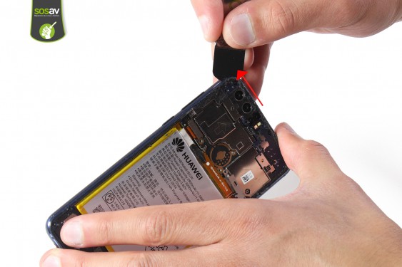

Utilisez la pince pour saisir le capteur proximité/luminosité puis procédez à son retrait.
Etape 29
Le capteur proximité/luminosité de votre Honor 8 est désormais démonté.

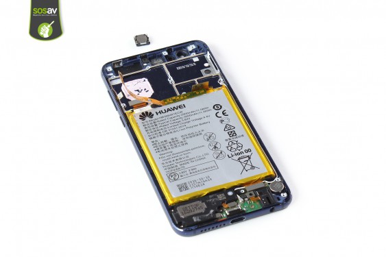

Utilisez la spatule iSesamo pour décoller le haut-parleur interne.Procédez à son retrait.Le haut-parleur interne de votre Honor 8 est désormais démonté.

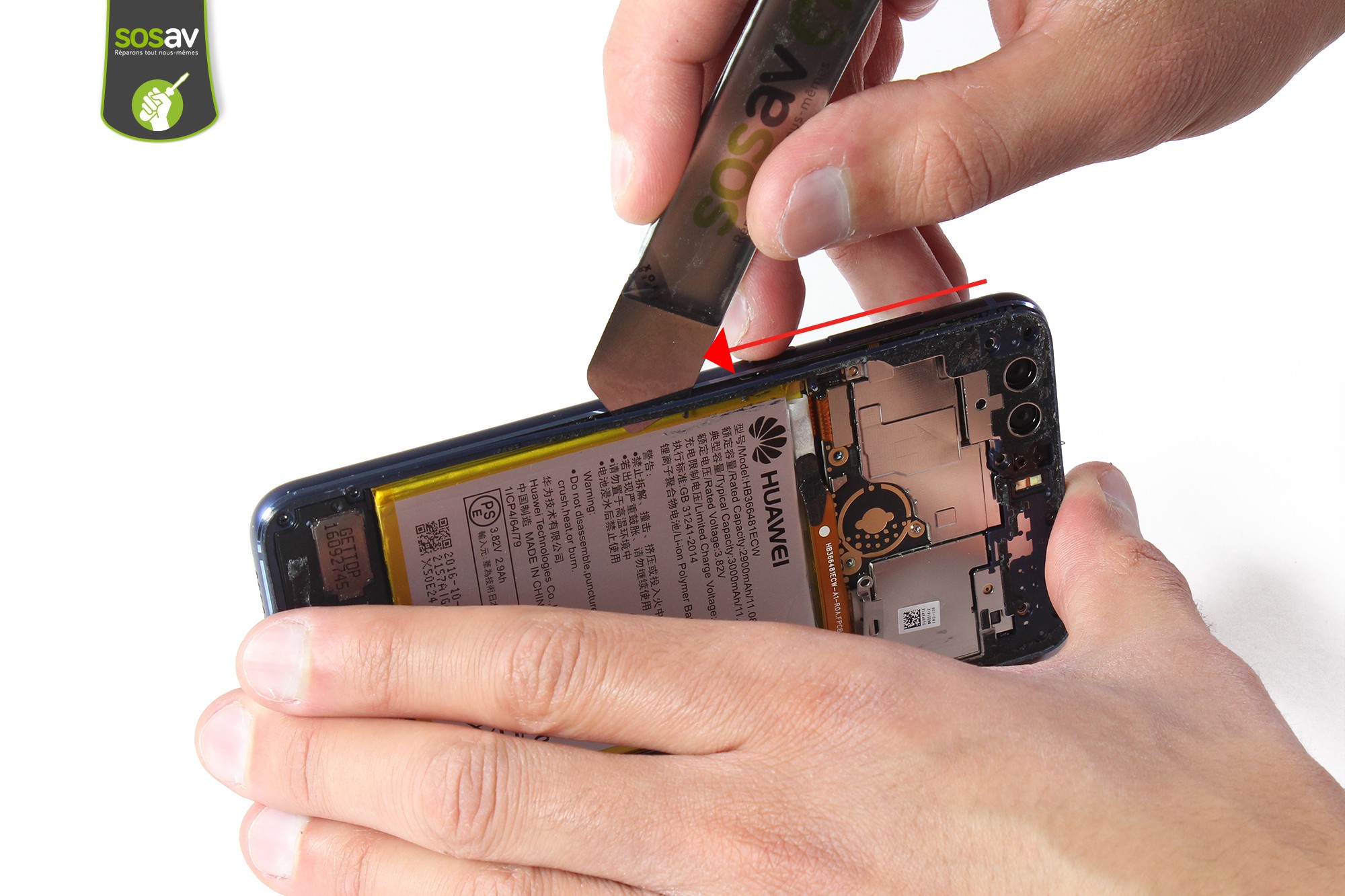

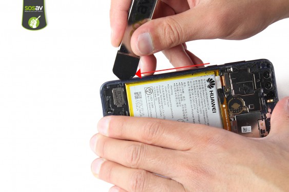

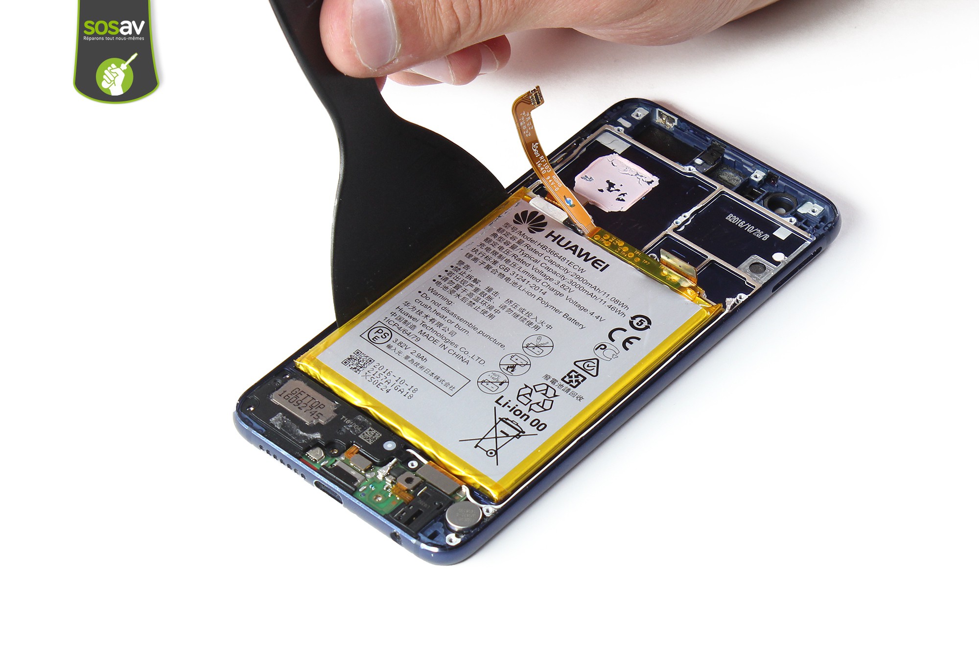

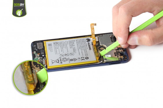

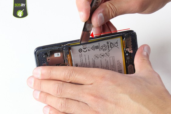

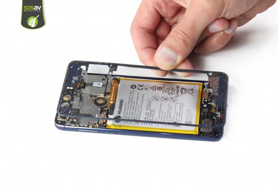

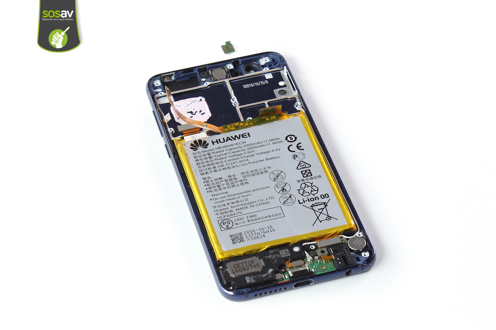

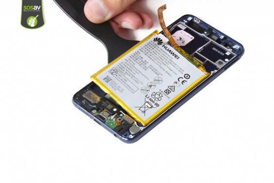

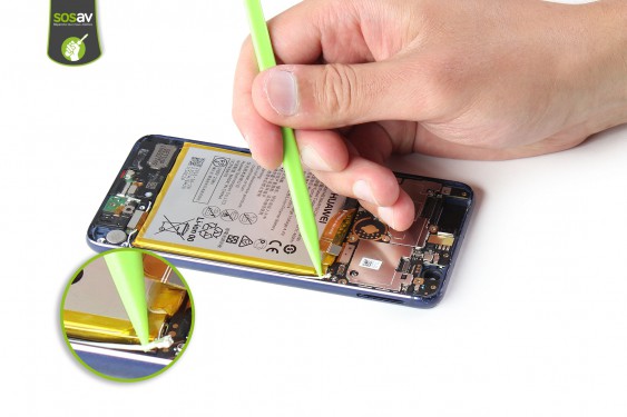

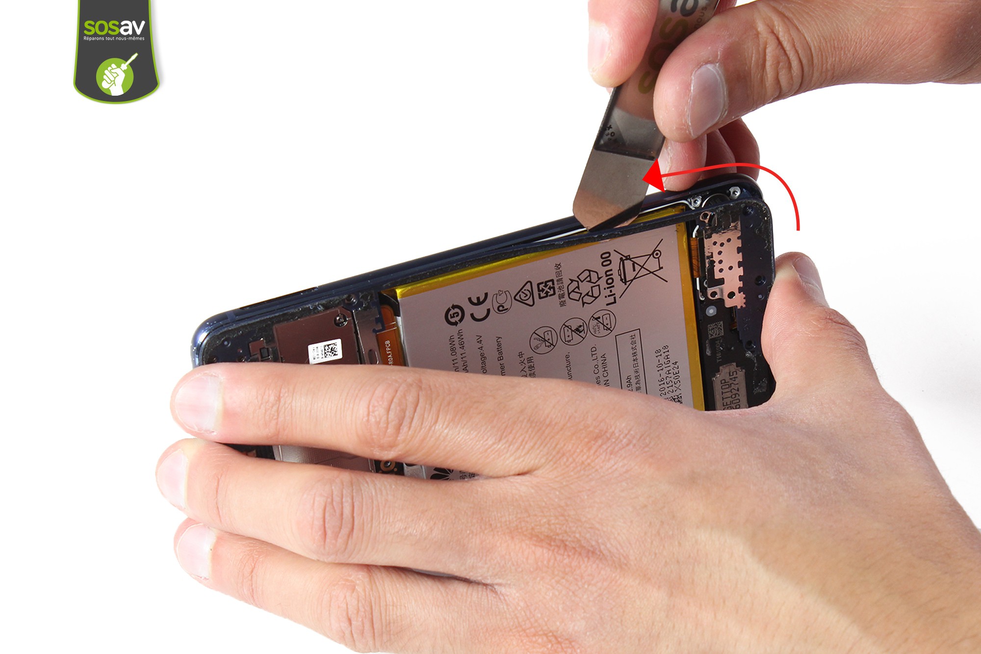

Glissez la spatule large et plate sous la batterie sur la partie la plus à gauche puis faites progressivement et délicatement levier pour la décoller.
La quantité de colle présente sous la batterie est importante et la force d'adhésion est puissante ! L'opération peut nécessiter un certain temps.
Ne pliez pas ou ne percez pas la batterie durant l'opération
Une fois décollée, saisissez la batterie puis procédez à son retrait.

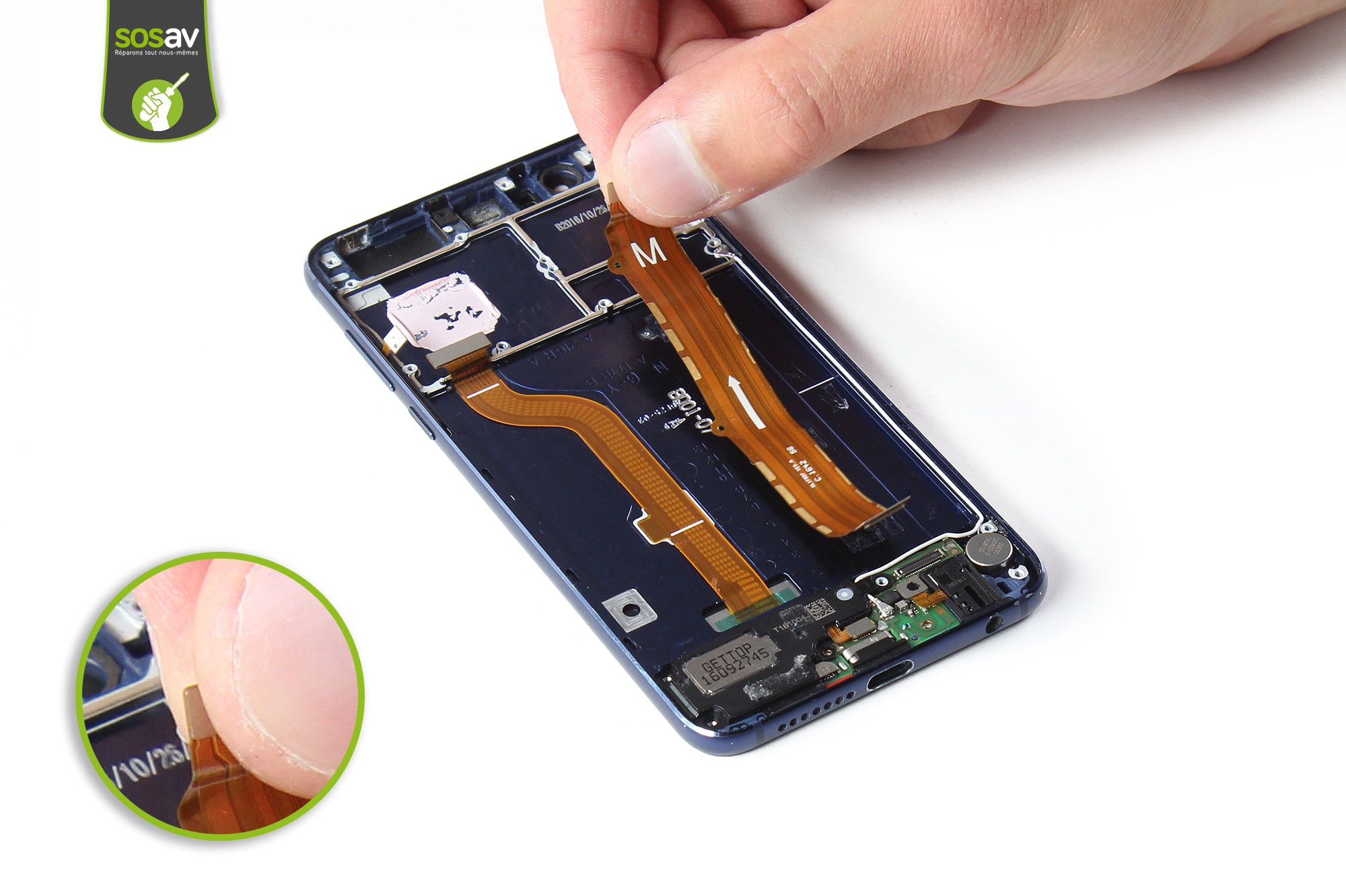

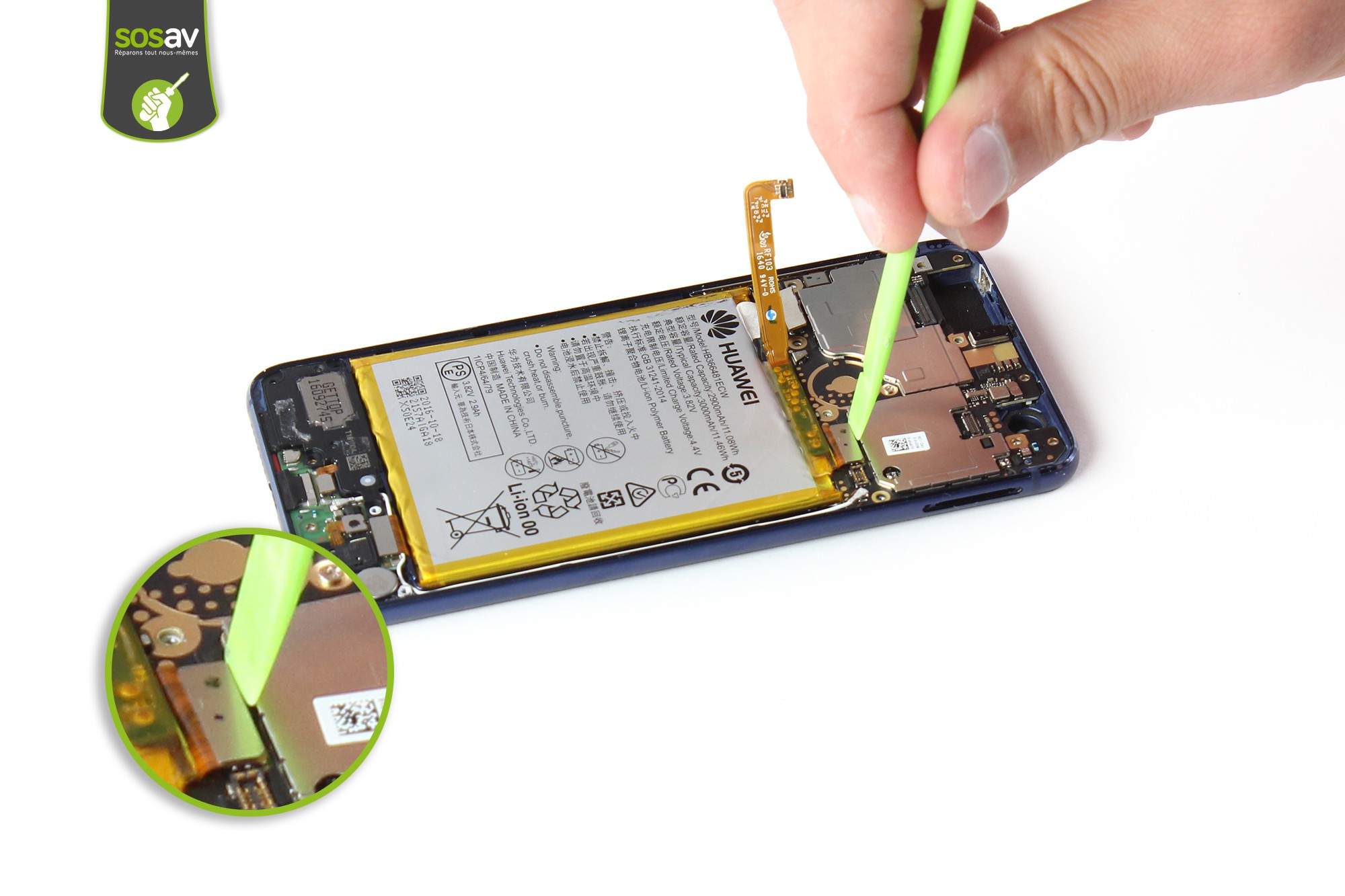

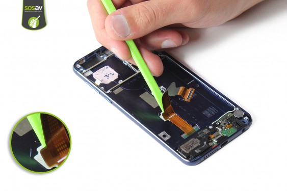

Servez-vous de la spatule en nylon pour décoller ensuite la nappe connecteur de charge.Placez la spatule sous la nappe puis décollez-la progressivement.
Etape 33
Saisissez et retirez ensuite la nappe.
Etape 34

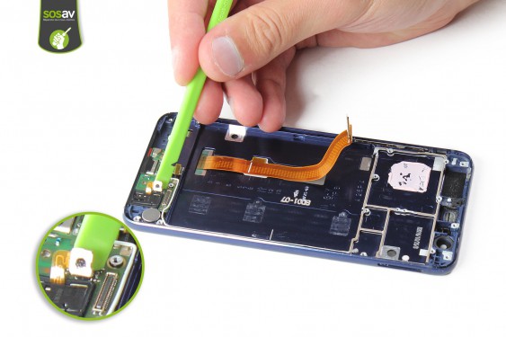

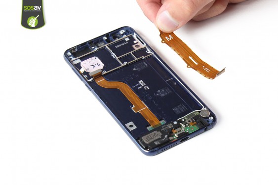

Toujours avec la spatule en nylon, décollez progressivement la nappe de l'écran LCD.

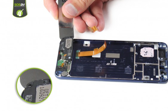

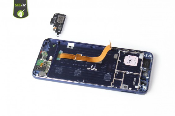

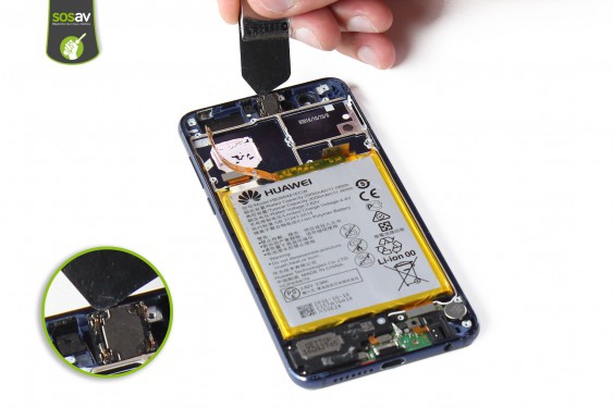

Utilisez la spatule iSesamo pour faire levier sur le haut-parleur externe et le declipser ainsi du châssis du téléphone.Avec la spatule en nylon, déverrouillez la nappe de liaison du haut-parleur externe.
Etape 36
Saisissez puis procédez au retrait du haut-parleur externe.

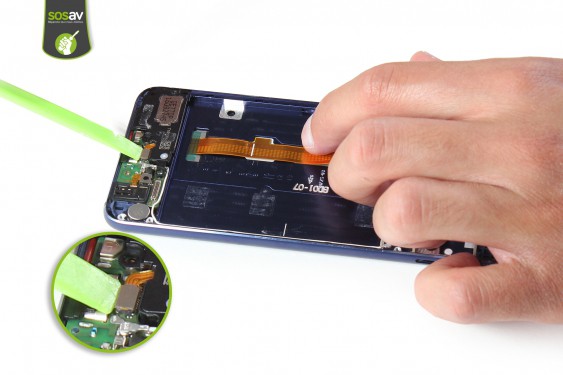

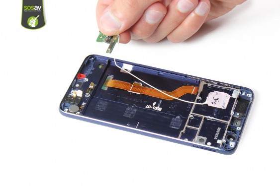

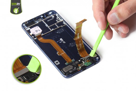

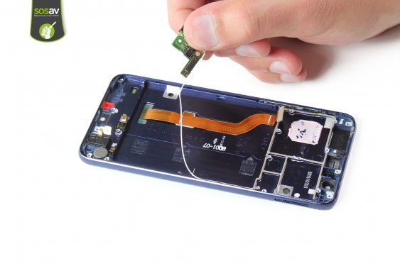

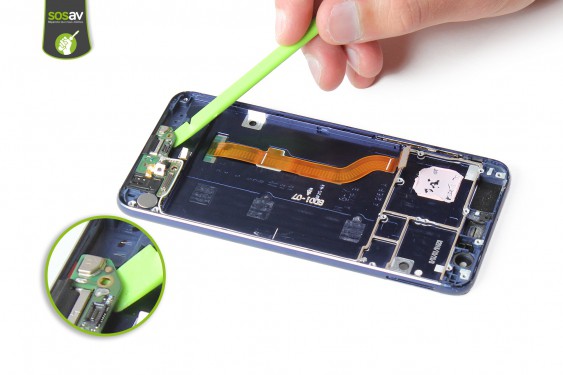

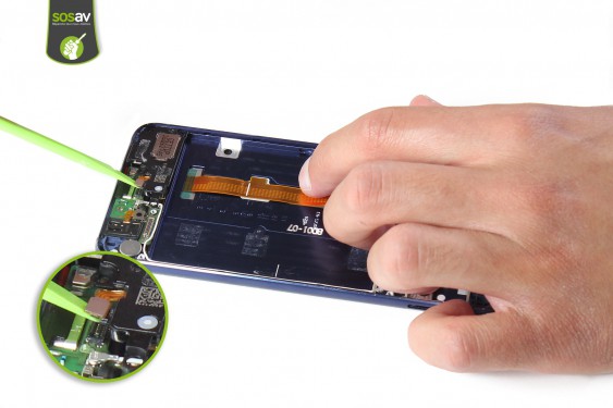

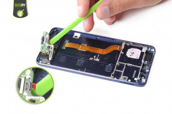

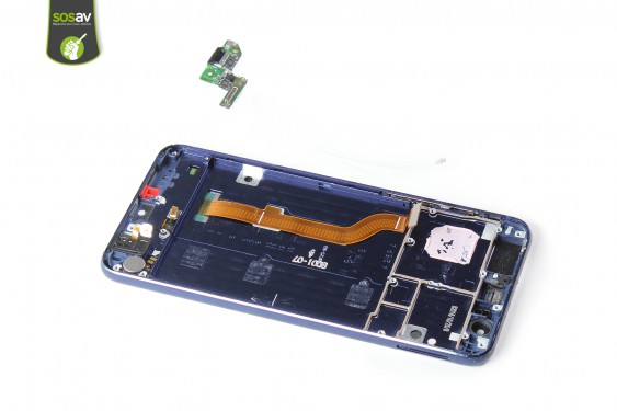

Déconnectez la nappe de liaison de la prise jack.Faites ensuite levier pour déclipser la carte connecteur de charge avec la spatule en nylon.
Etape 38
Saisissez la carte connecteur de charge, puis procédez à son retrait.
Etape 39

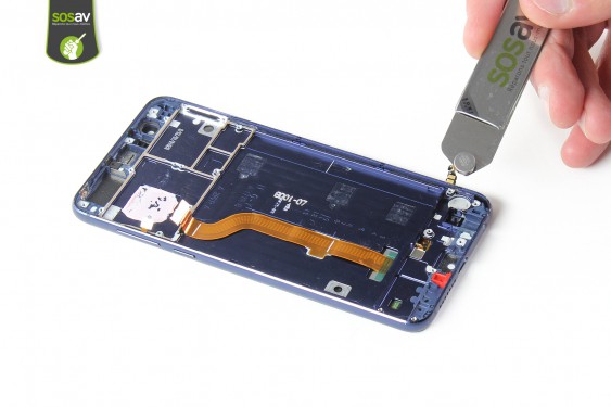

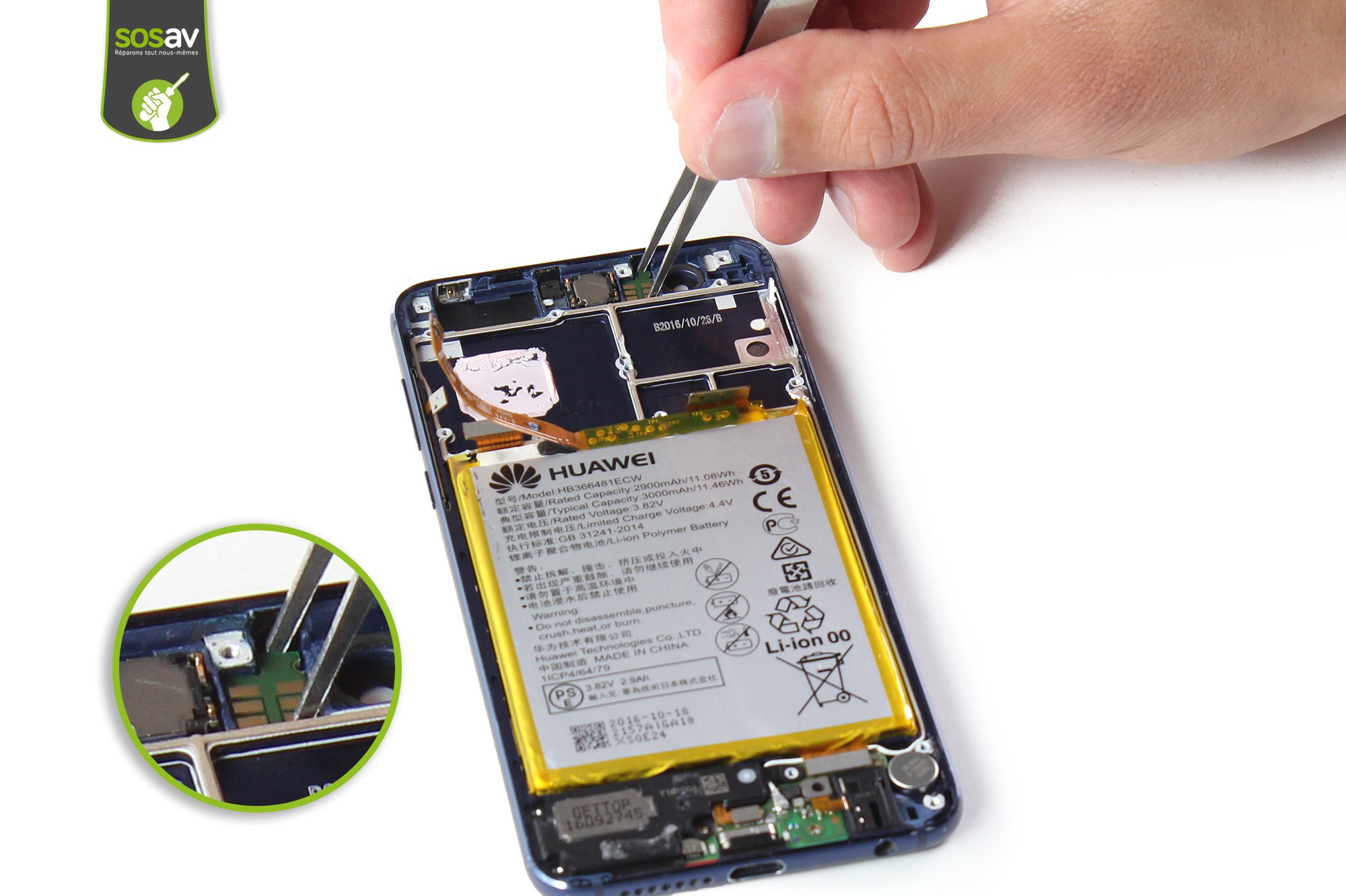

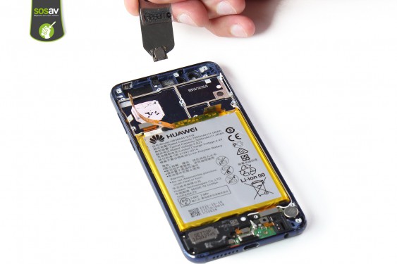

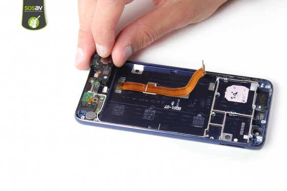

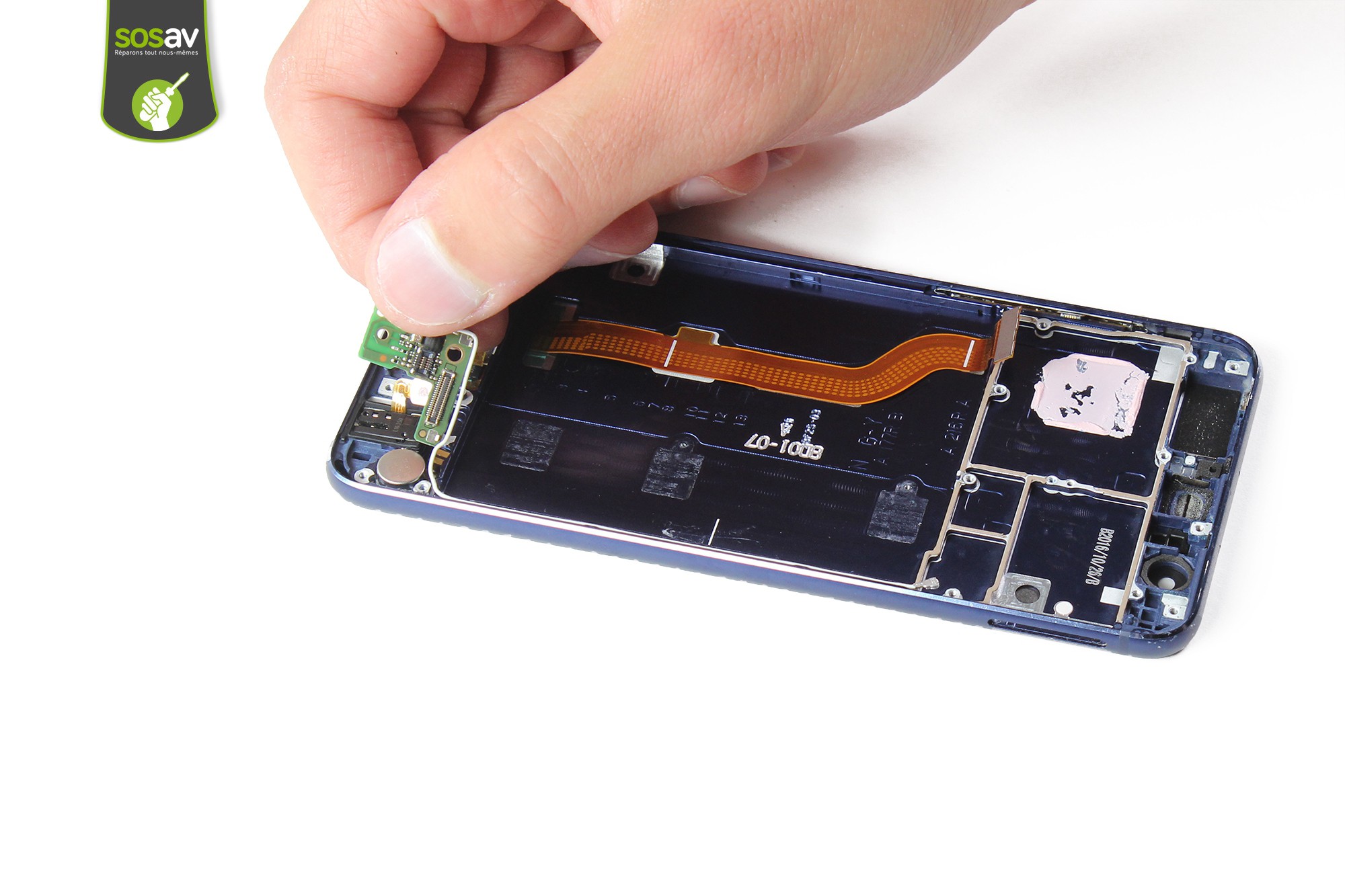

Sortez la prise jack du châssis grace à la pince.
Etape 40

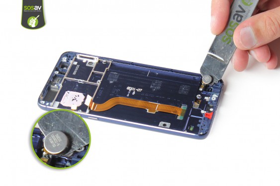

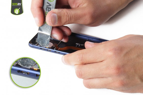

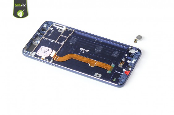

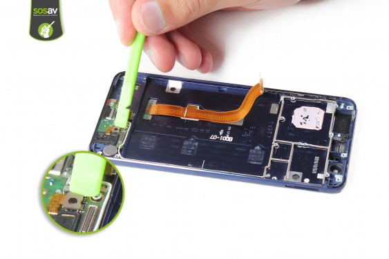

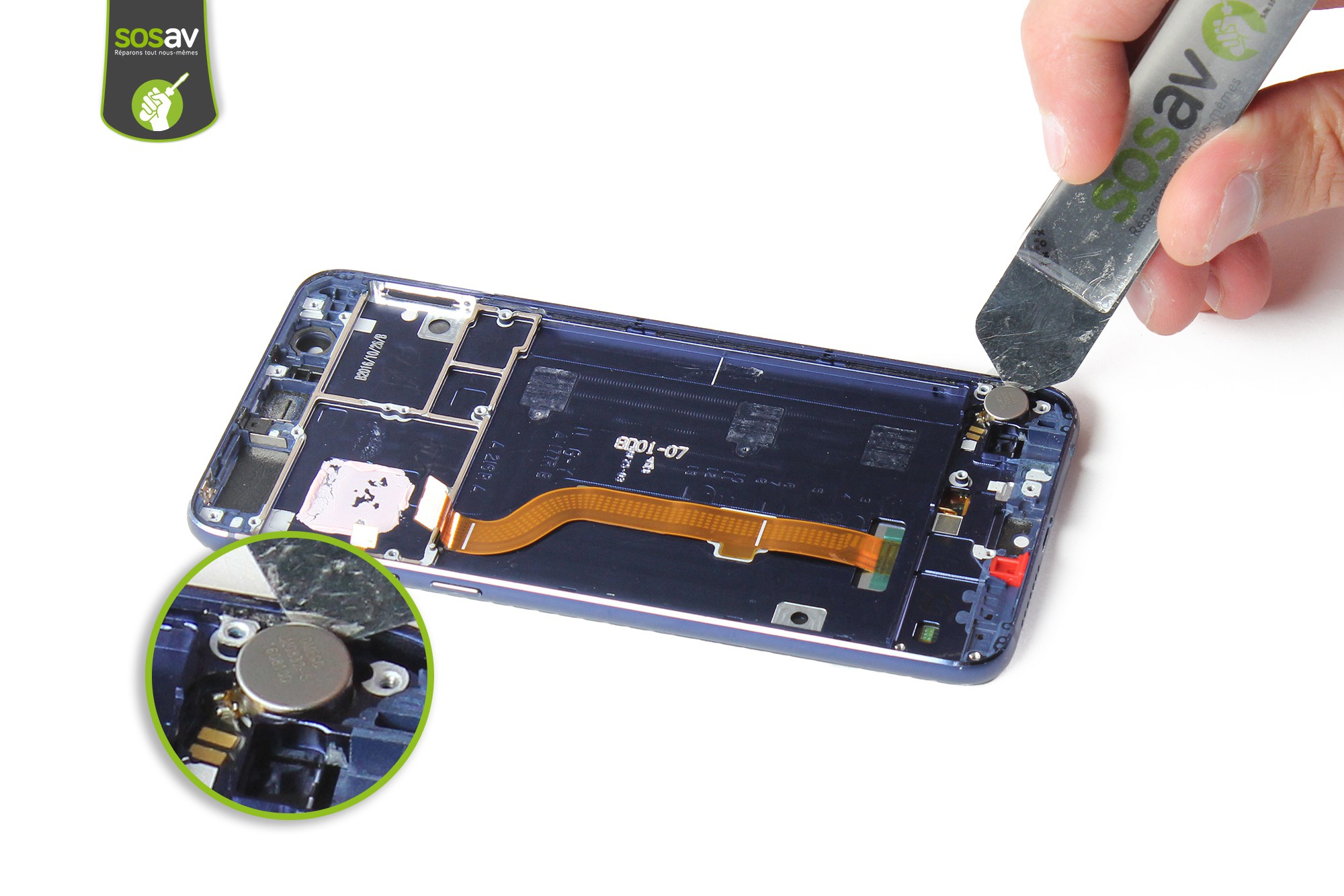

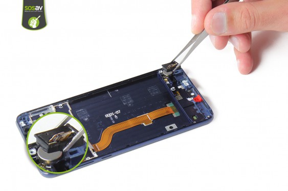

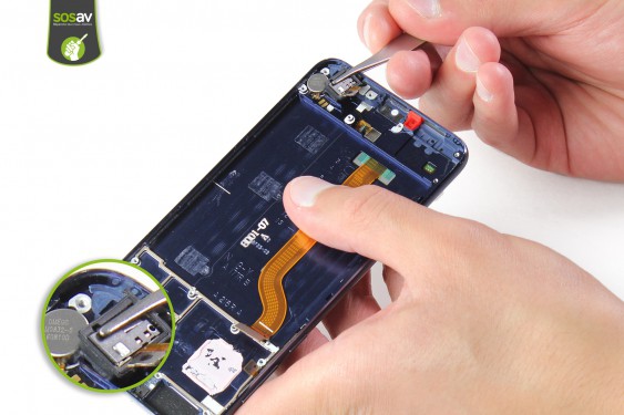

Décollez ensuite le vibreur à l'aide de la spatule iSesamo.Procédez à son retrait.
Etape 41

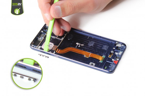

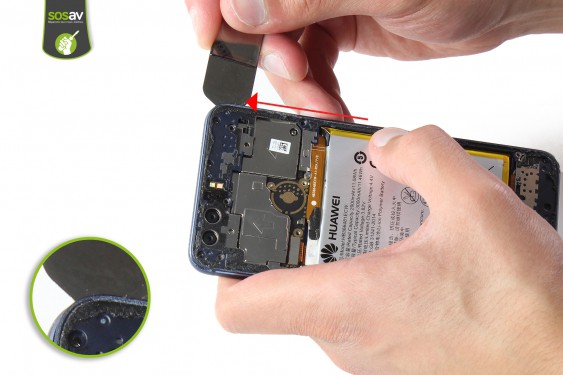

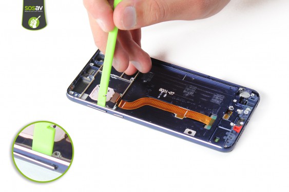

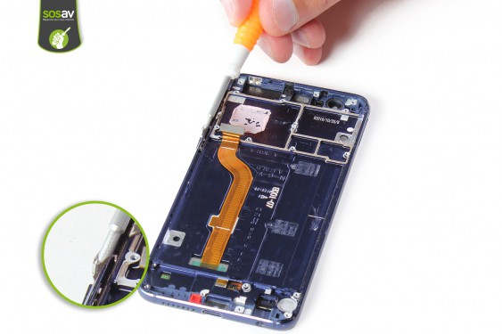

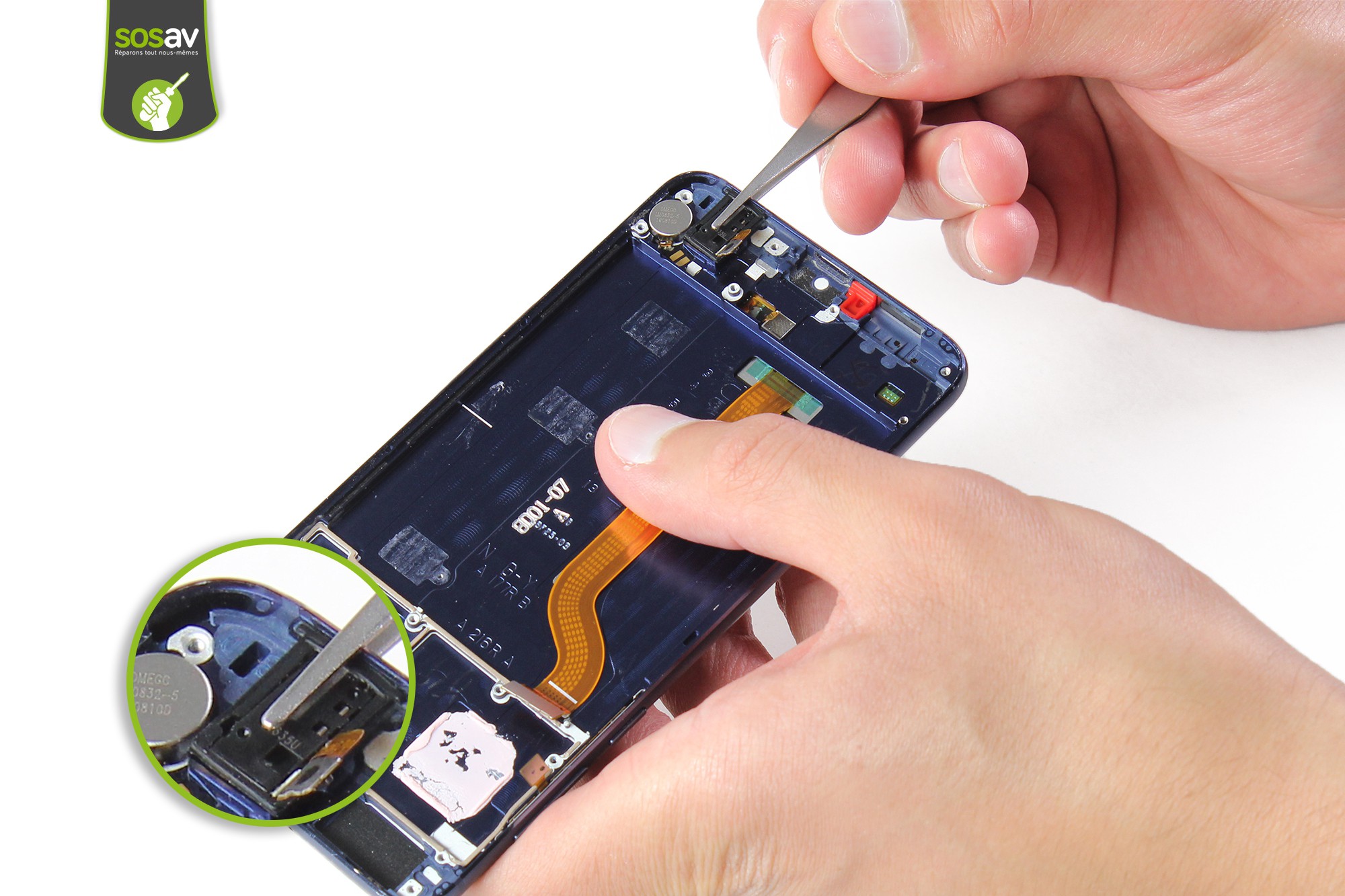

Insérez le tournevis plat sur le côté inférieur du renfort métallique des boutons latéraux.Faites doucement levier vers le bas puis procédez au retrait du renfort.
Etape 42

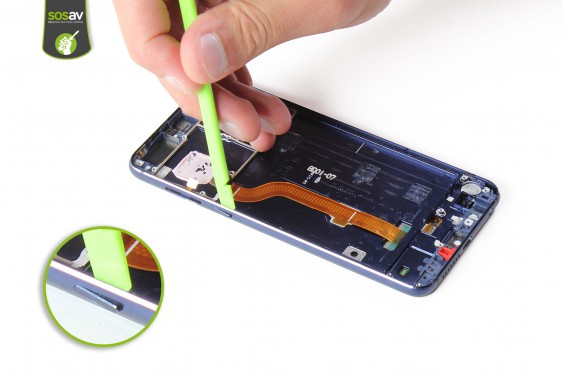

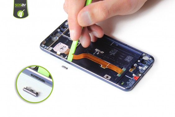

A l'aide de la spatule en nylon, repoussez tour à tour les boutons volume et power hors du châssis.

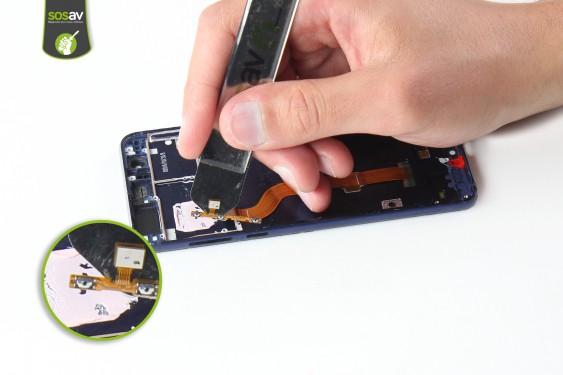

Glissez la spatule iSesamo entre la nappe boutons volume/power et le châssis.Procédez à son retrait.

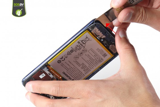

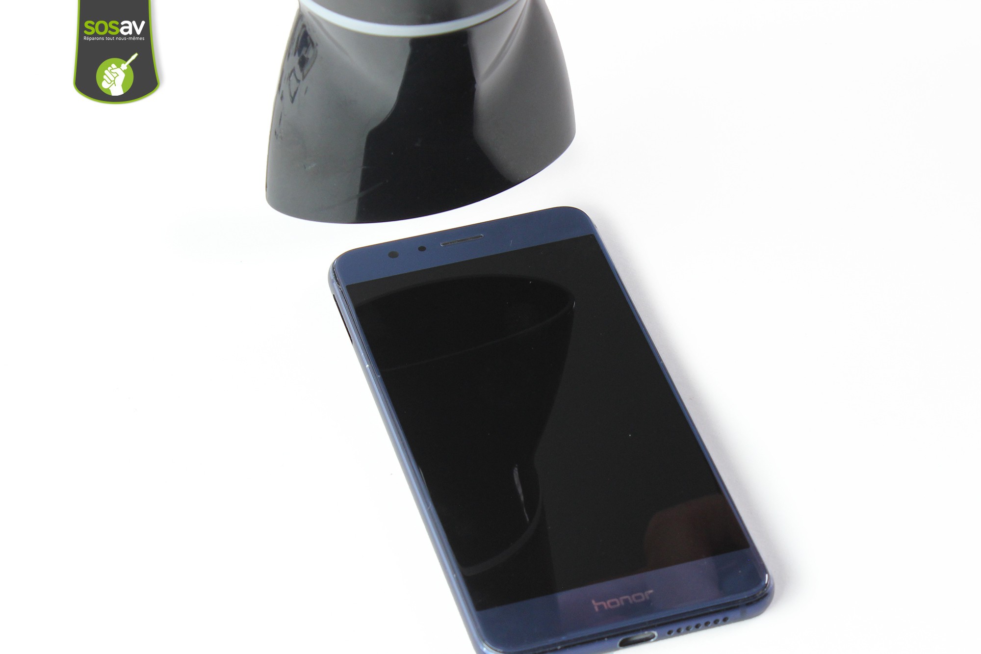

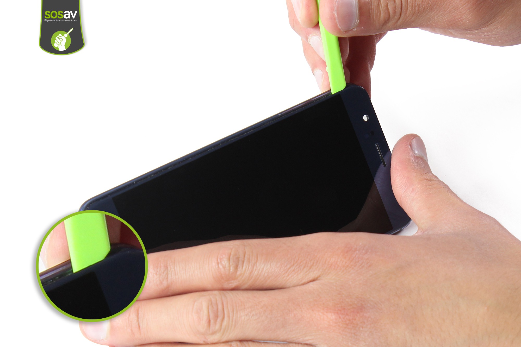

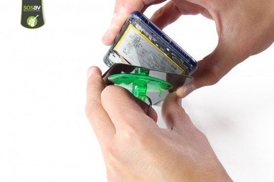

Afin de décoller l'écran, il est nécessaire de le réchauffer durant 3 à 5 minutes à l'aide du sèche-cheveux.
L'écran Huawei Honor 8 est solidement collé au châssis. Nous vous suggérons de réchauffer régulièrement l'écran au fur et à mesure des étapes pour plus de simplicité.
Soyez très délicats lors du décollement de l'écran, ce dernier étant très fin et, par conséquent, relativement fragile et sensible, le risque de casse est très élevé.
Etape 45

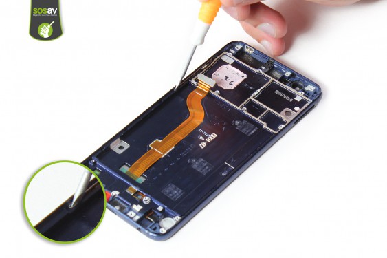

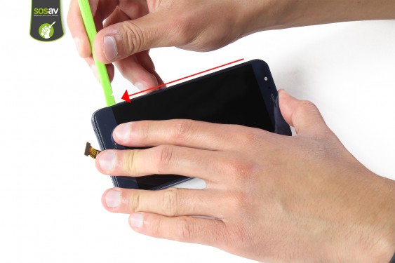

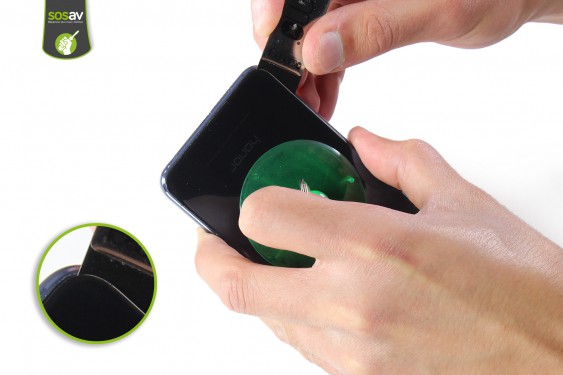

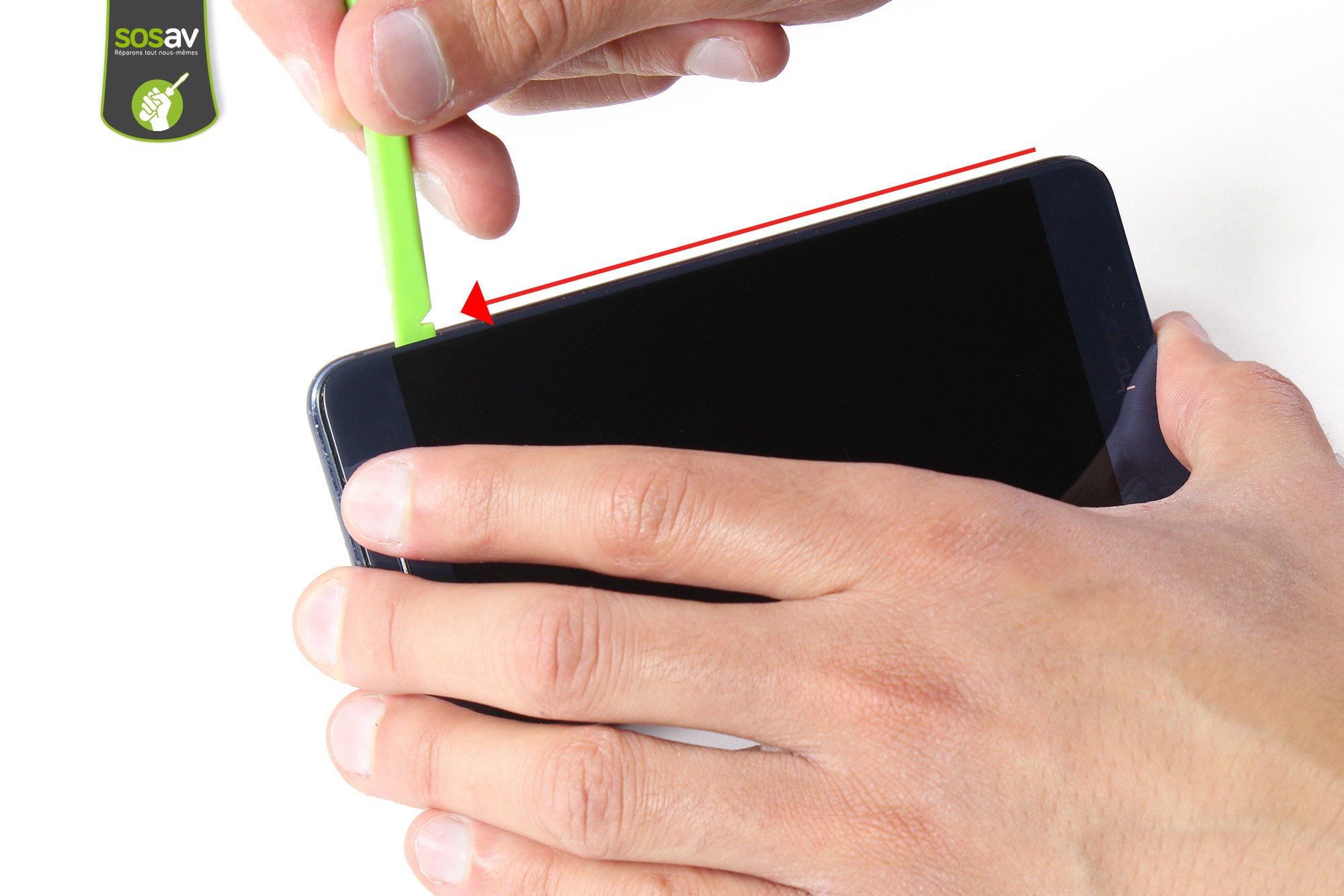

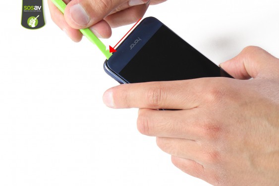

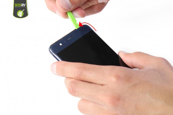

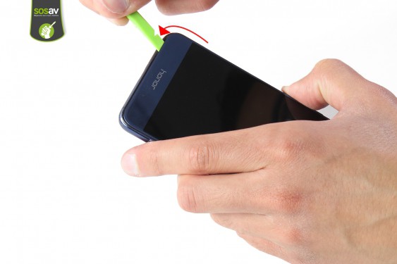

Glissez la spatule en nylon dans l'interstice supérieur gauche châssis-écran comme indiqué sur les photos de cette étape afin de créer une légère ouverture.
Prenez votre temps et soyez très délicats.             Insérez ensuite la spatule en nylon dans l'ouverture créée, puis descendez doucement vers le bas de l'écran afin de décoller la partie gauche.
Une fois arrivé en bas, décollez la partie inférieure de l'écran.
Etape 46
Poursuivez ensuite sur le côté droit de l'écran.Terminez enfin le décollement de l'écran en séparant la partie supérieure de l'écran du châssis.
Etape 47

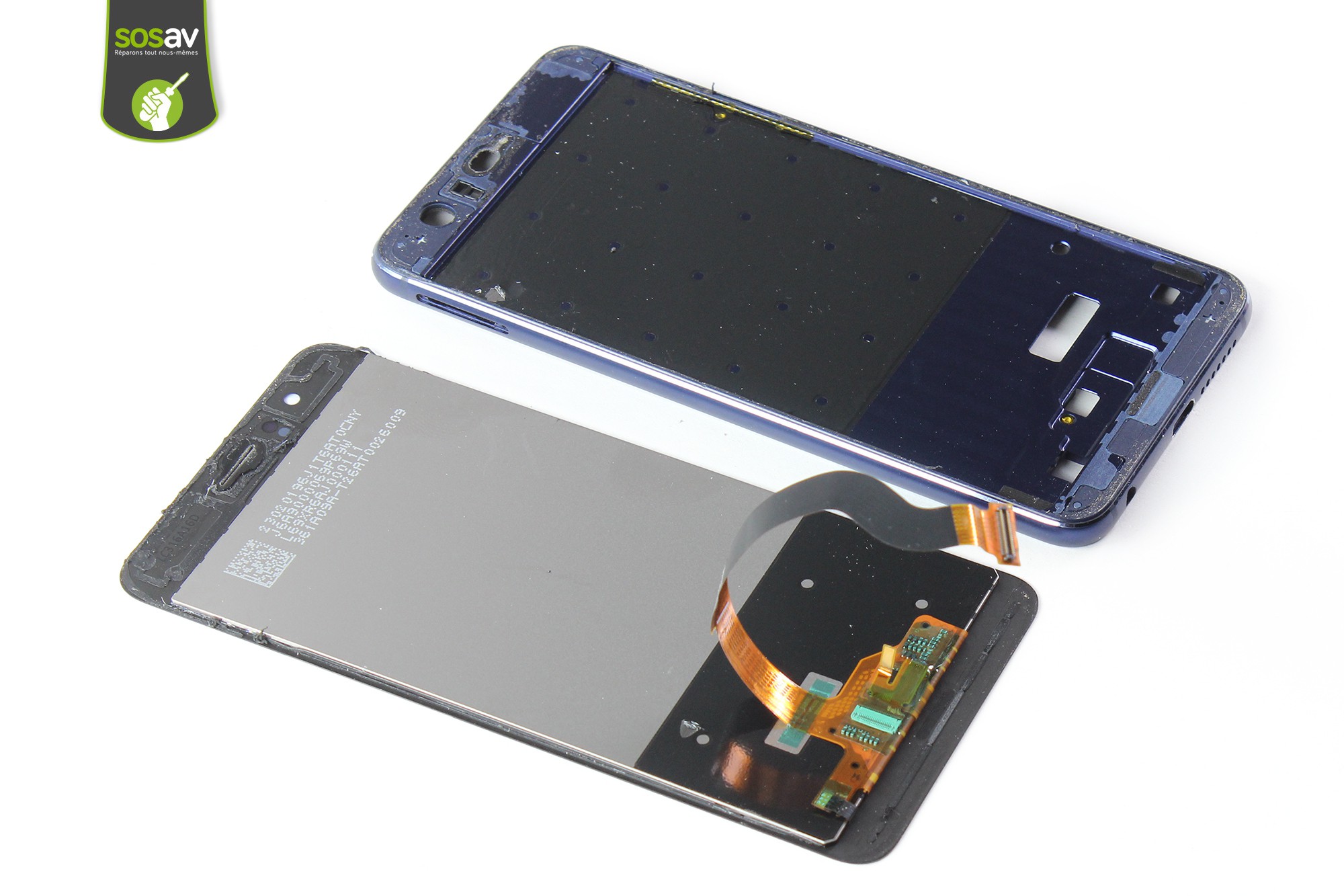

Saisissez ensuite l'écran et procédez à son retrait du châssis.
Etape 48

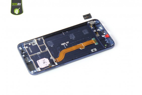

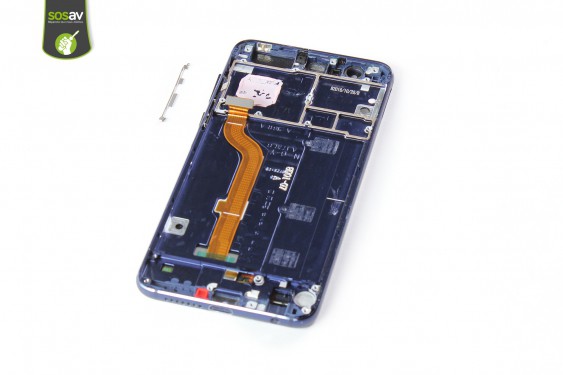

Le châssis complet Honor 8 est désormais démonté.En cas de châssis tordu, remplacez-le par un châssis neuf.
Pour remonter votre suivez ce guide en sens inverse.
