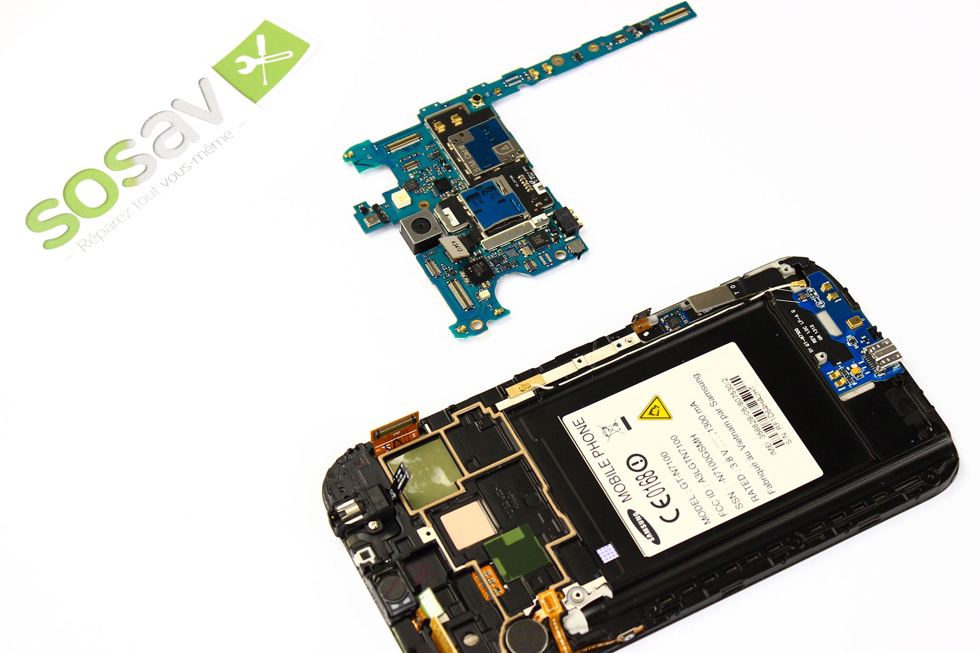

Utilisez un tournevis cruciforme pour dévisser la dernière vis retenant la carte mère au bloc LCD.
Cette vis est entourée en rouge sur la photo.
Soulevez délicatement la carte mère, attention les nappes préalablement déconnectées peuvent gêner la sortie.
Ecartez-les délicatement en prenant garde à ne pas les endommager.
La carte mère de votre Galaxy Note 2 est désormais démontée.
