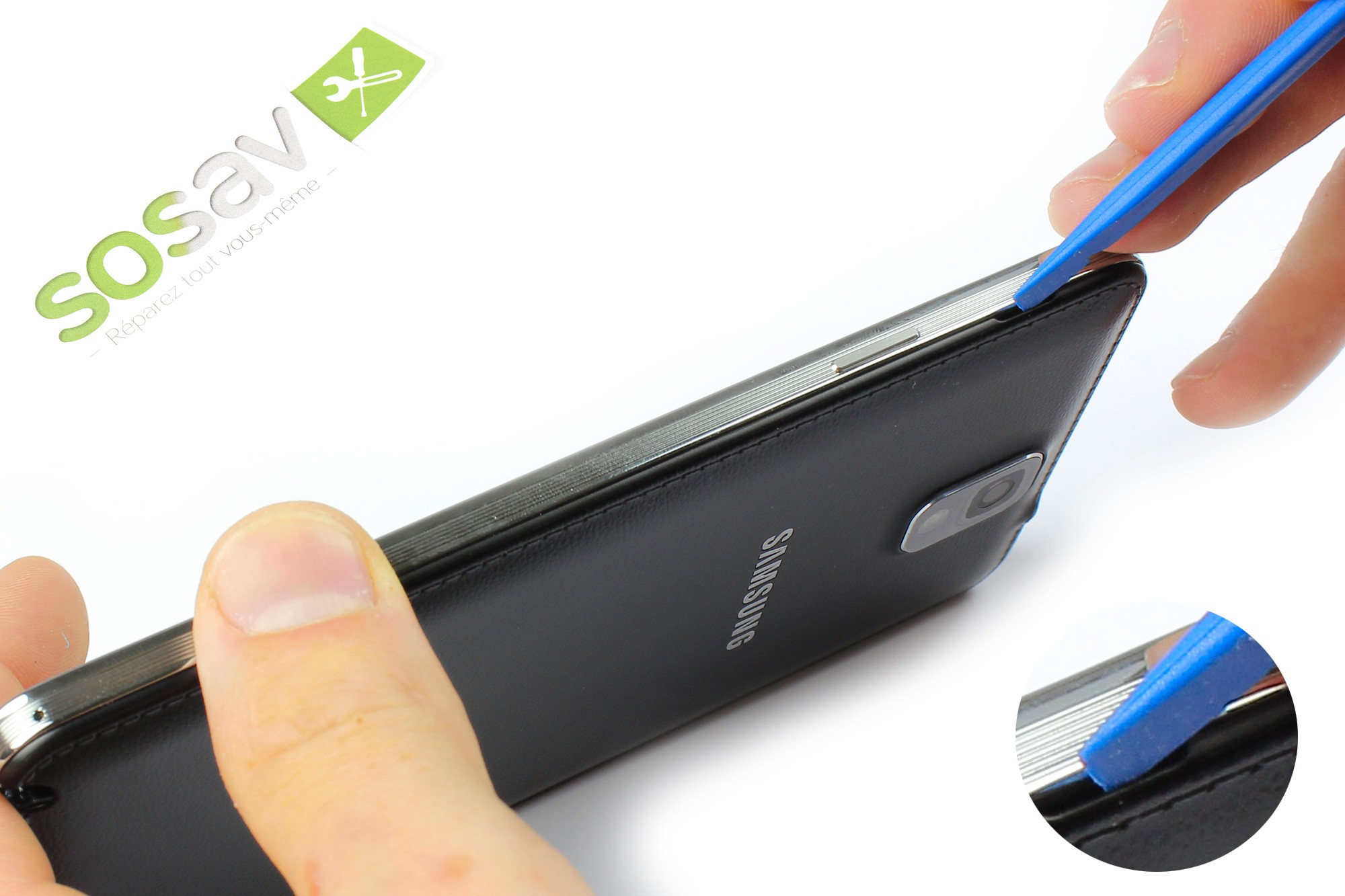

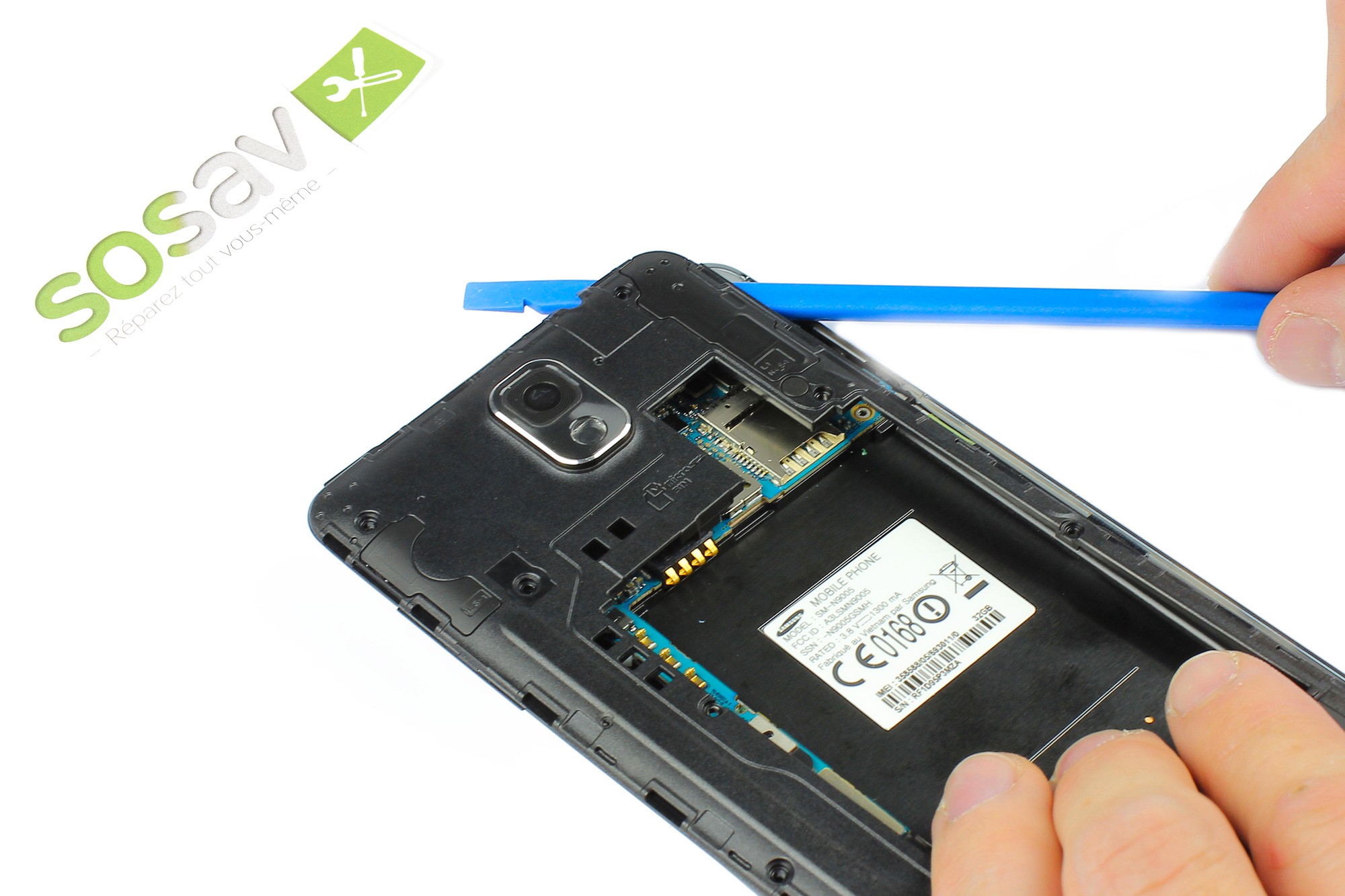

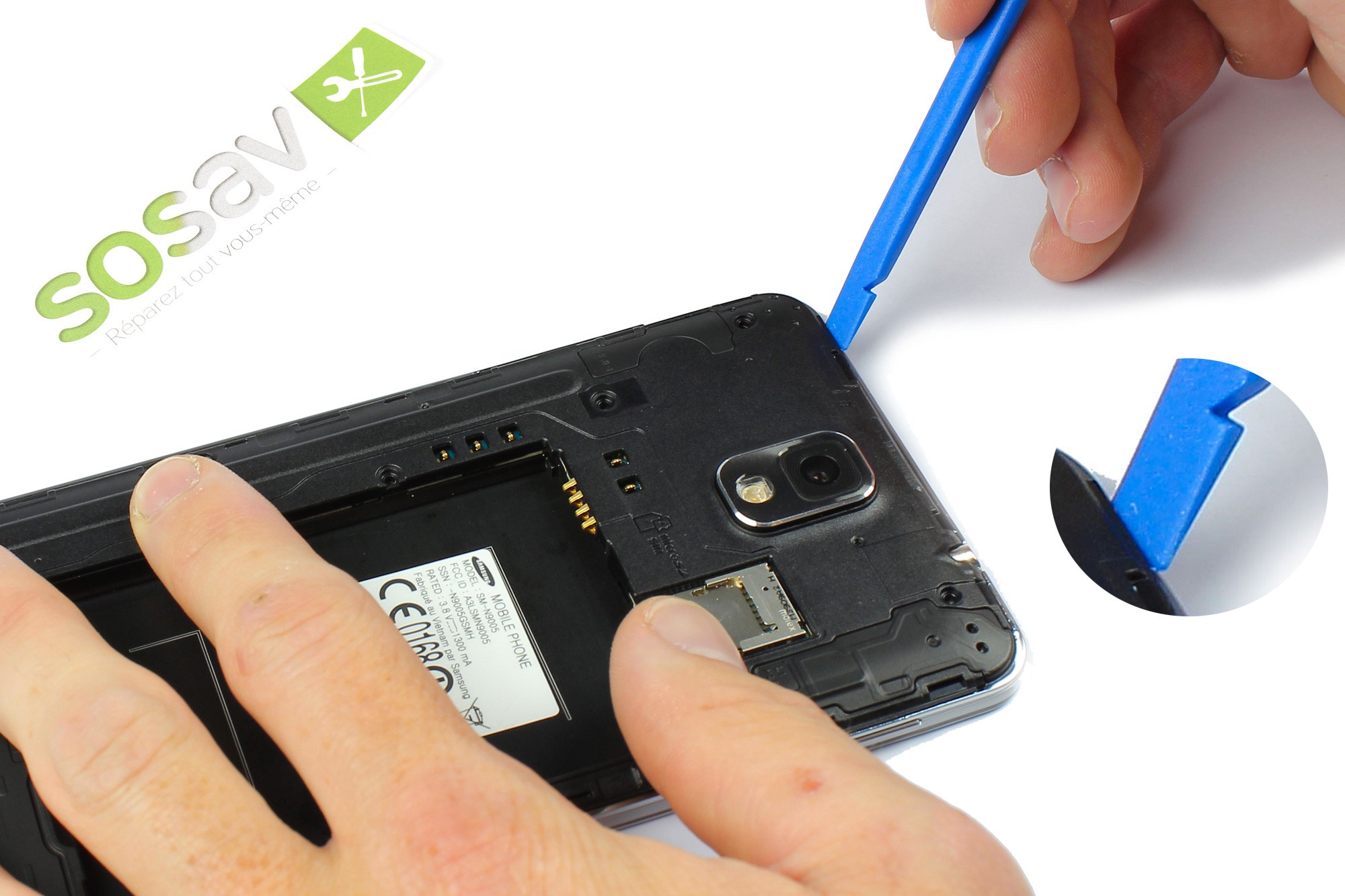

Faites glisser une spatule en nylon afin de soulever la coque arrière du Galaxy note 3 .
Une fois légèrement soulevée, vous pouvez la saisir et la retirer complètement.

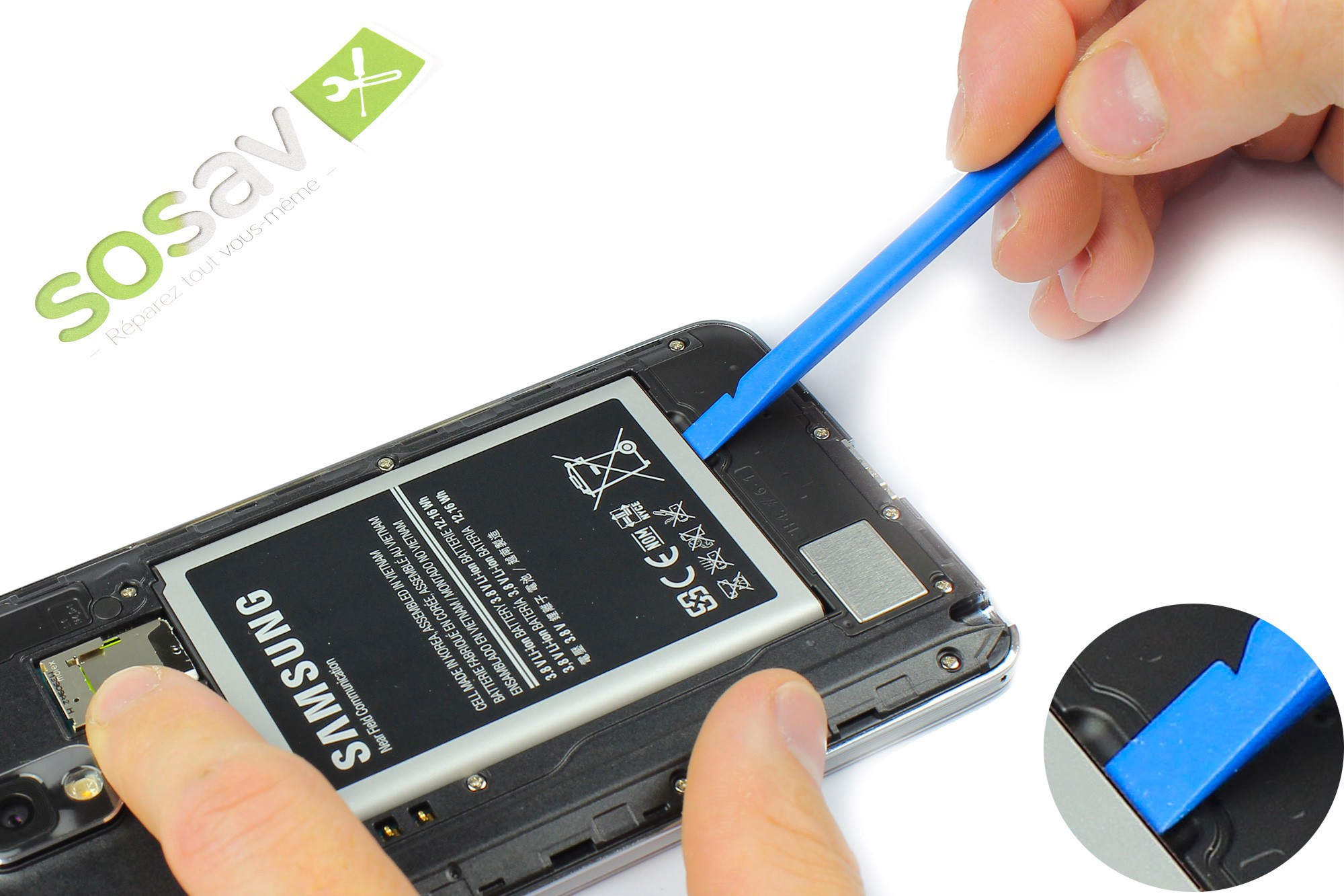

A l'aide d'une spatule en nylon, soulevez la batterie depuis l'ergo prévu à cette effet.
Une fois soulevée, vous pouvez ôter complètement la batterie de votre Galaxy note 3.

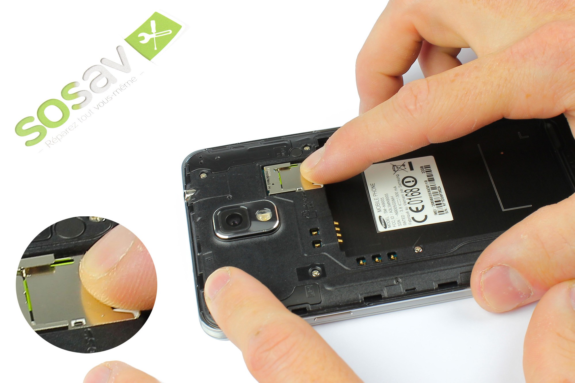

Poussez délicatement sur la carte SIM puis la tirer afin de la sortir de son logement.
Vous n'avez plus qu'à la saisir afin de finir de l'extraire de son logement.

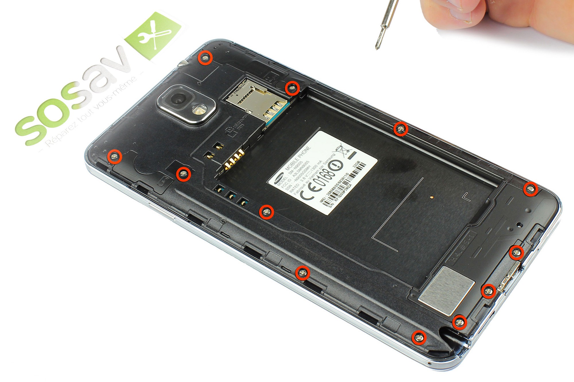

A l'aide d'un tournevis cruciforme, dévissez les 12 vis entourées en rouge.
Ces vis retiennent le châssis interne au bloc LCD et sont entourées en rouge sur la photo.

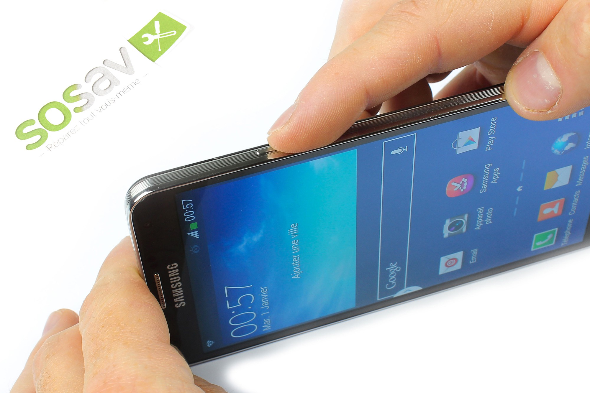

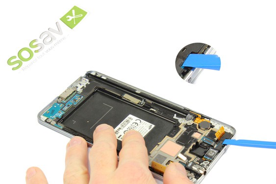

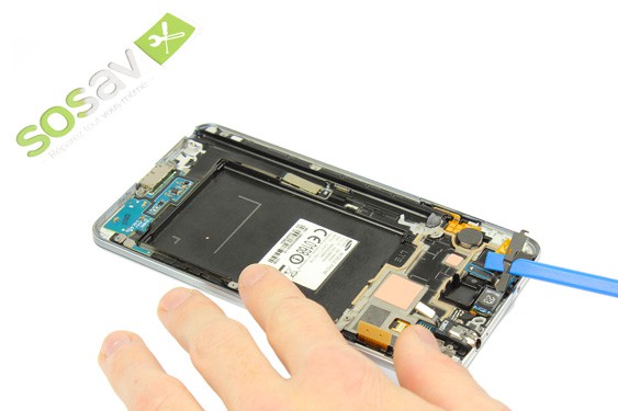

Afin de le soulever légèrement, insérez une spatule en nylon entre le châssis interne et le bloc LCD de votre Galaxy Note 3.
Puis faites la glisser sur les 2 côtés, comme sur les photos ci contre, afin de déclipser le châssis interne.
Répétez l'opération jusqu'à ce que le châssis soit complètement déclipsé de votre Galaxy Note 3.

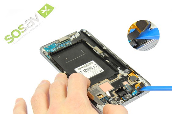

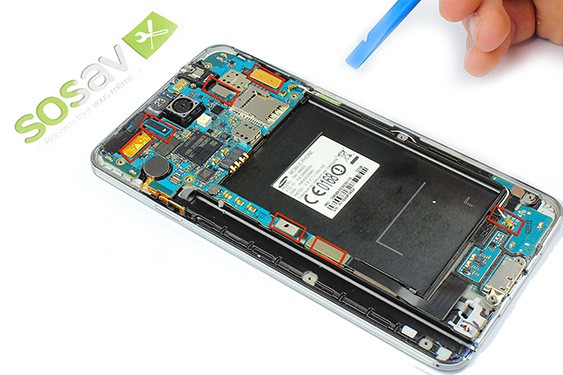

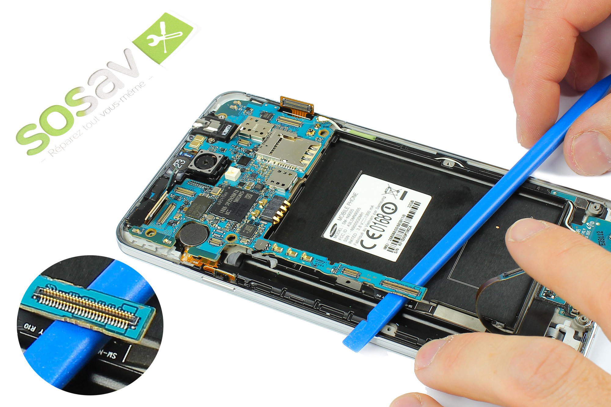

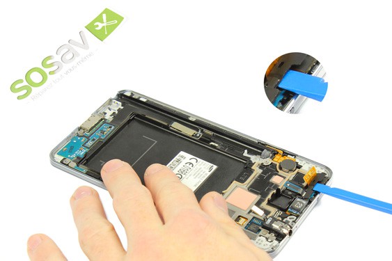

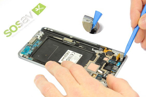

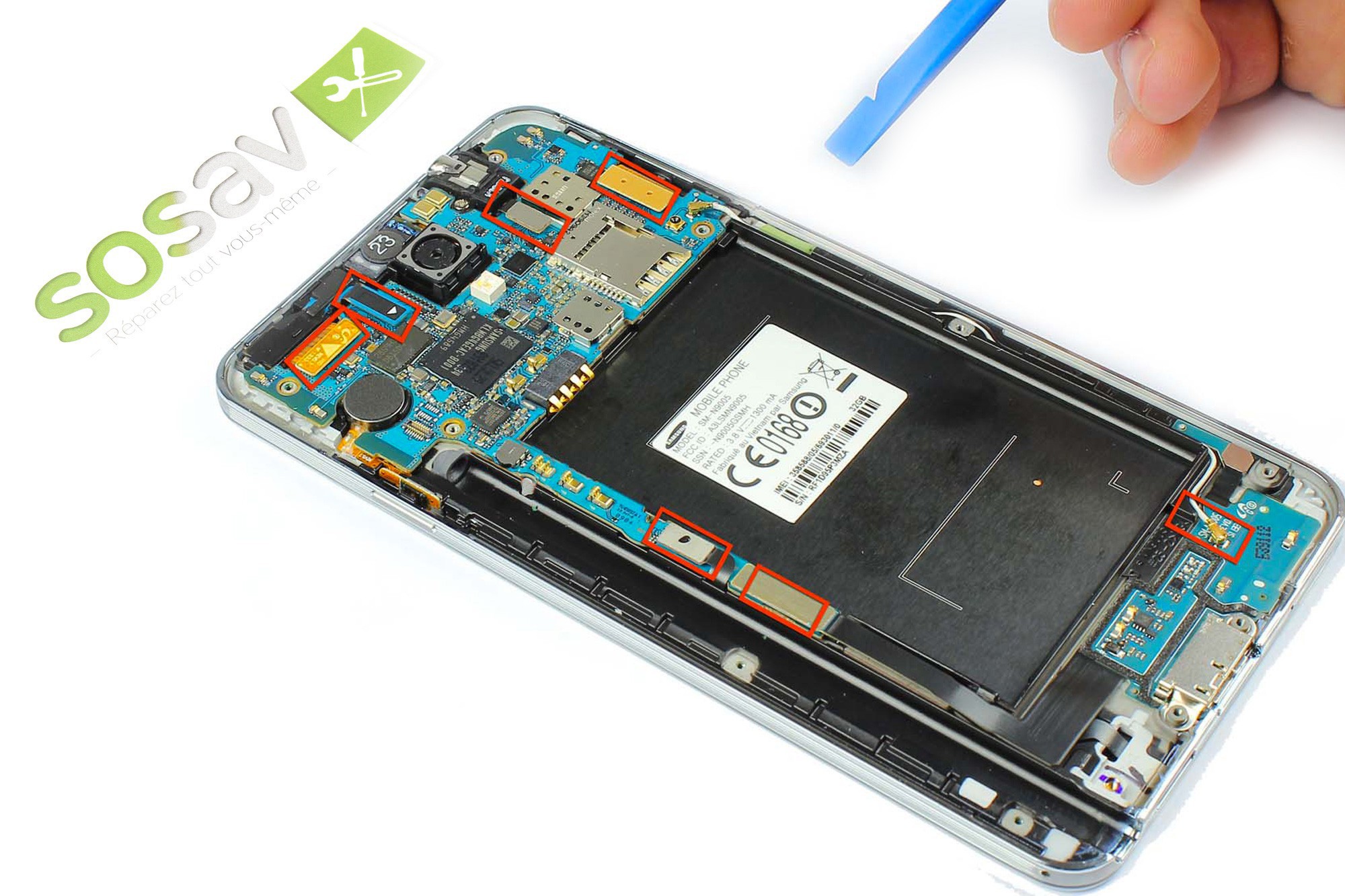

Reprendre d'une spatule en nylon, soulevez les 7 connecteurs encadré en rouge.
Commencez par le connecteur de chargement.
Déconnectez à présent le connecteur du tactile, puis celui de la caméra avant.
Déclipsez le connecteur du capteur de proximité, puis celui du haut parleur et de la prise jack.

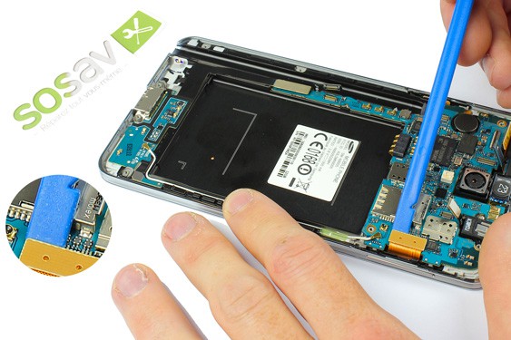

Déconnectez maintenant le connecteur de l'écran LCD.

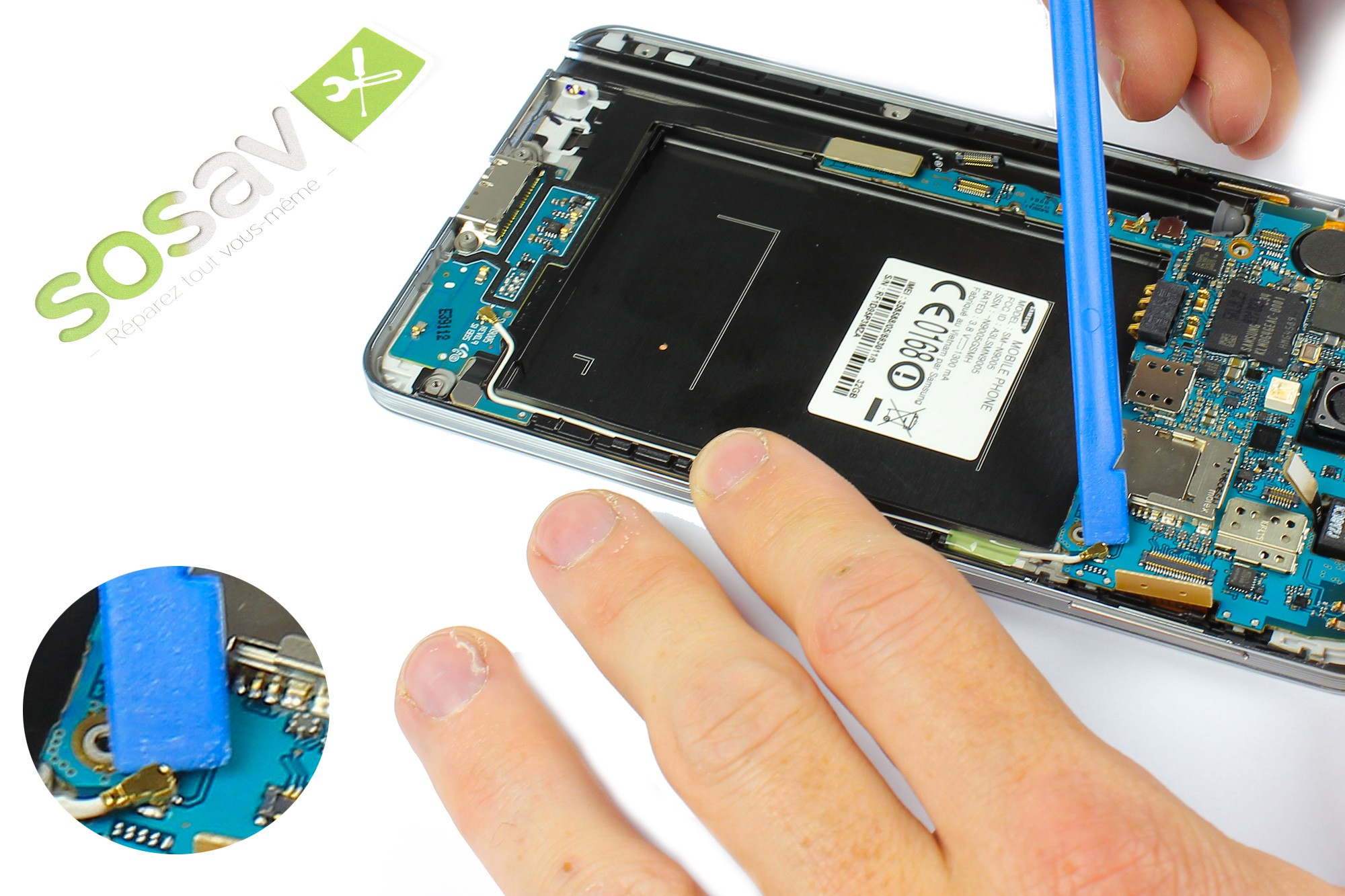

Et enfin, toujours à l'aide d'une spatule en nylon, déconnectez le câble d'antenne.

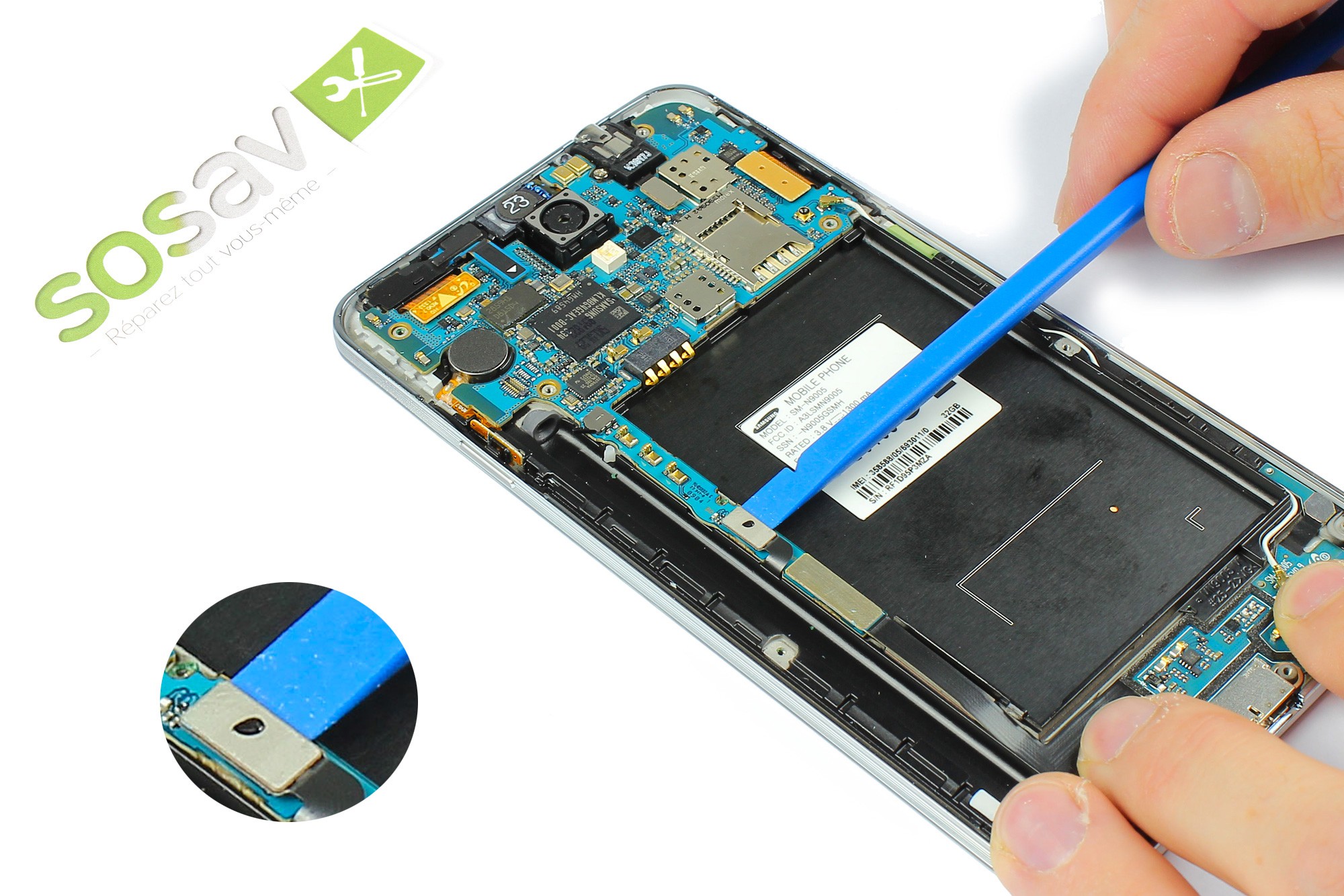

Soulevez désormais délicatement la carte mère afin de l'ôter totalement de votre Galaxy Note 3.
ATTENTION aux nappes préalablement déconnectées, elles peuvent géner la sortie de la carte-mère. Ne pas hésiter à les pousser légèrement tout en prenant garde de ne pas les endommager.

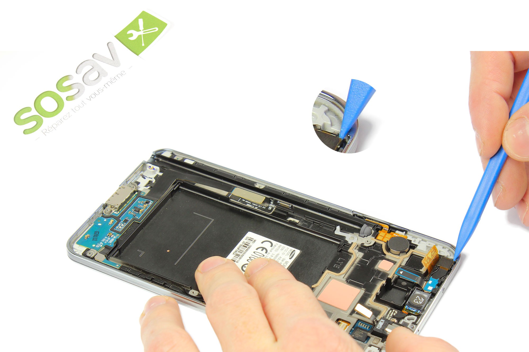

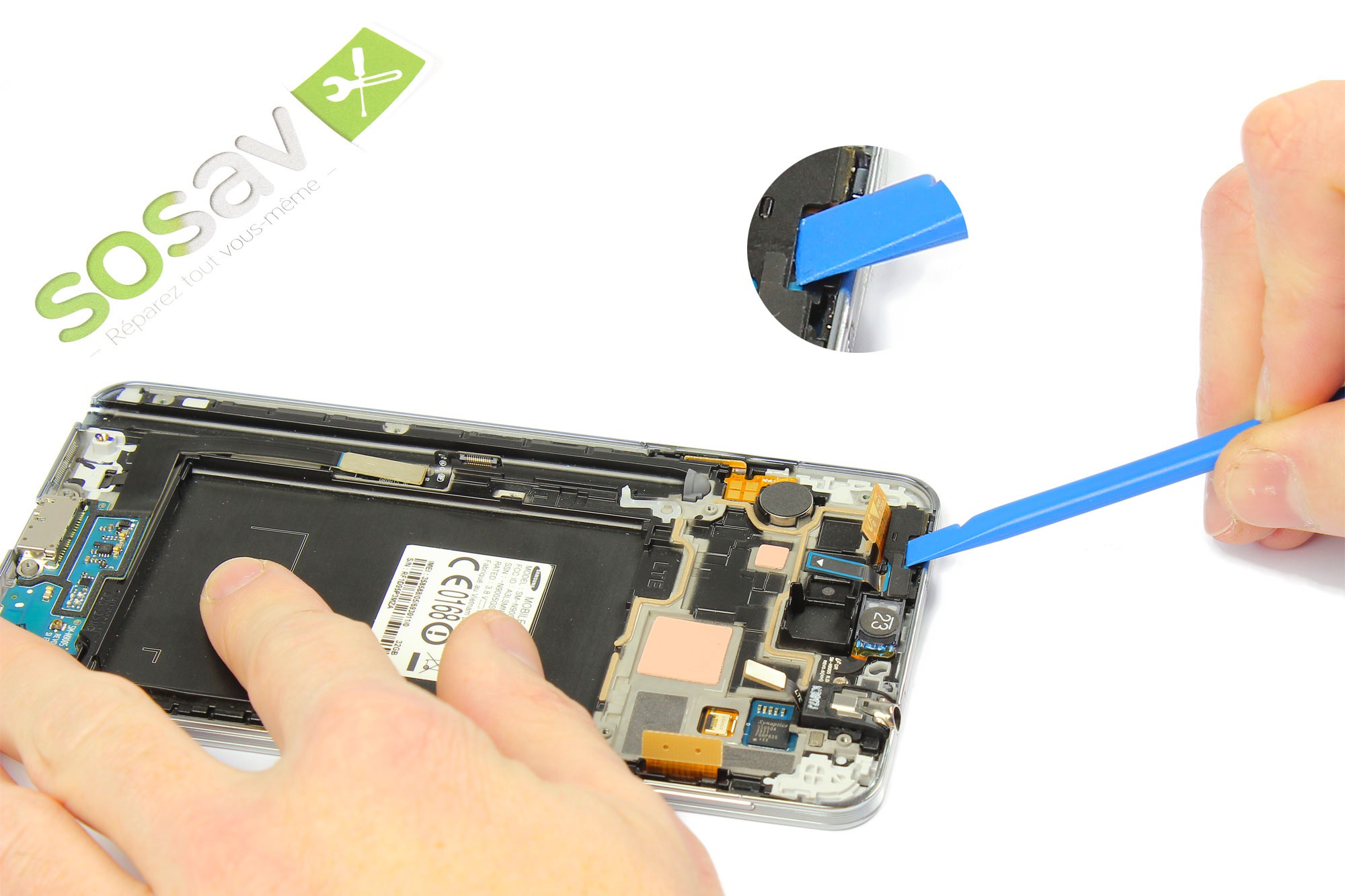

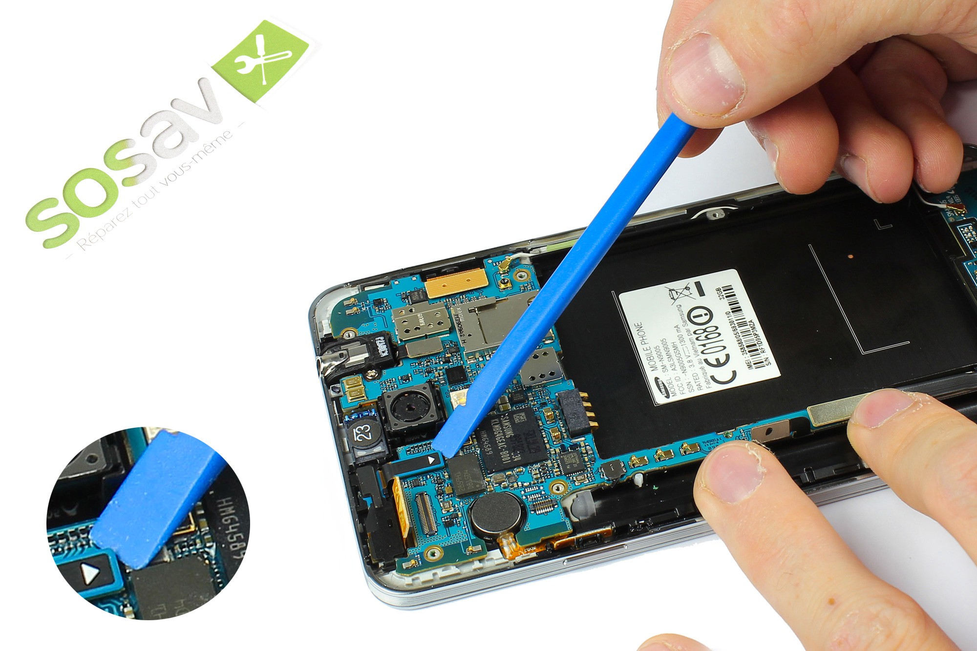

La caméra avant du Galaxy Note 3 est retenue par un clip en métal.
Pour l'enlever, insérez une spatule en nylon entre le clip et la caméra avant, puis faites délicatement levier.
ATTENTION le clip peut être amené à sauter suivant la tension mis.
Avec la pointe de la spatule, venez soulever la caméra avant, pour la sortir de son emplacement.

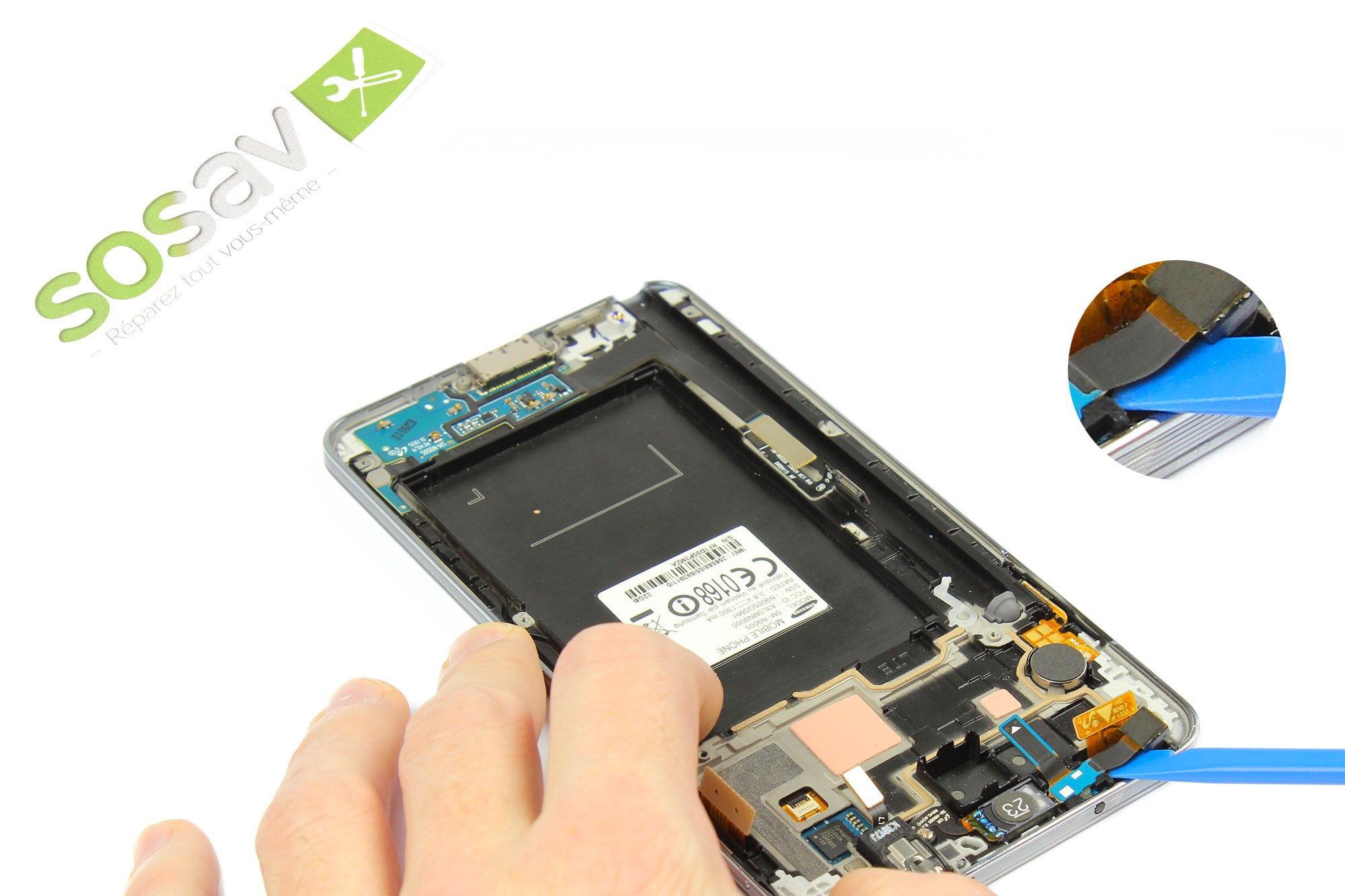

Insérez désormais la spatule en nylon sous la nappe reliant le capteur de proximité à la caméra avant.
Puis faites délicatement levier pour déloger le capteur de proximité de son emplacement.

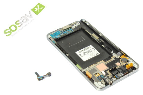

A présent la nappe de la caméra avant et du capteur de proximité est complètement démontée.
Vous pouvez si désiré procéder à son remplement par une neuve.
