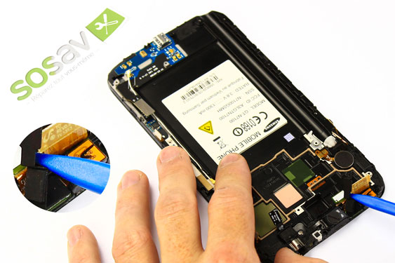

A l'aide d'une spatule en nylon, faites délicatement levier pour déconnecter les 7 connecteurs encadrés en rouge.
Commencez par déconnecter la nappe de gestion du connecteur de charge.
Les procédures de déconnexion des 6 autres connecteurs sont expliquées dans les 3 prochaines étapes.

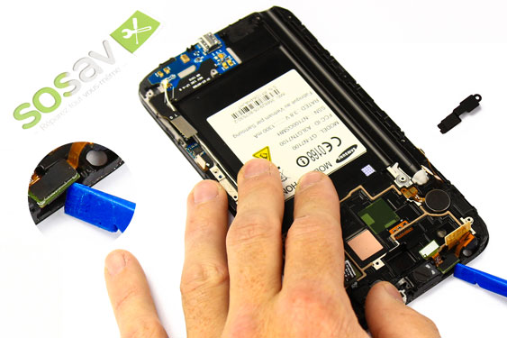

Comme indiqué sur les photos, faites désormais délicatement levier pour déconnecter les nappes de gestion de l'écran LCD et de la vitre tactile.

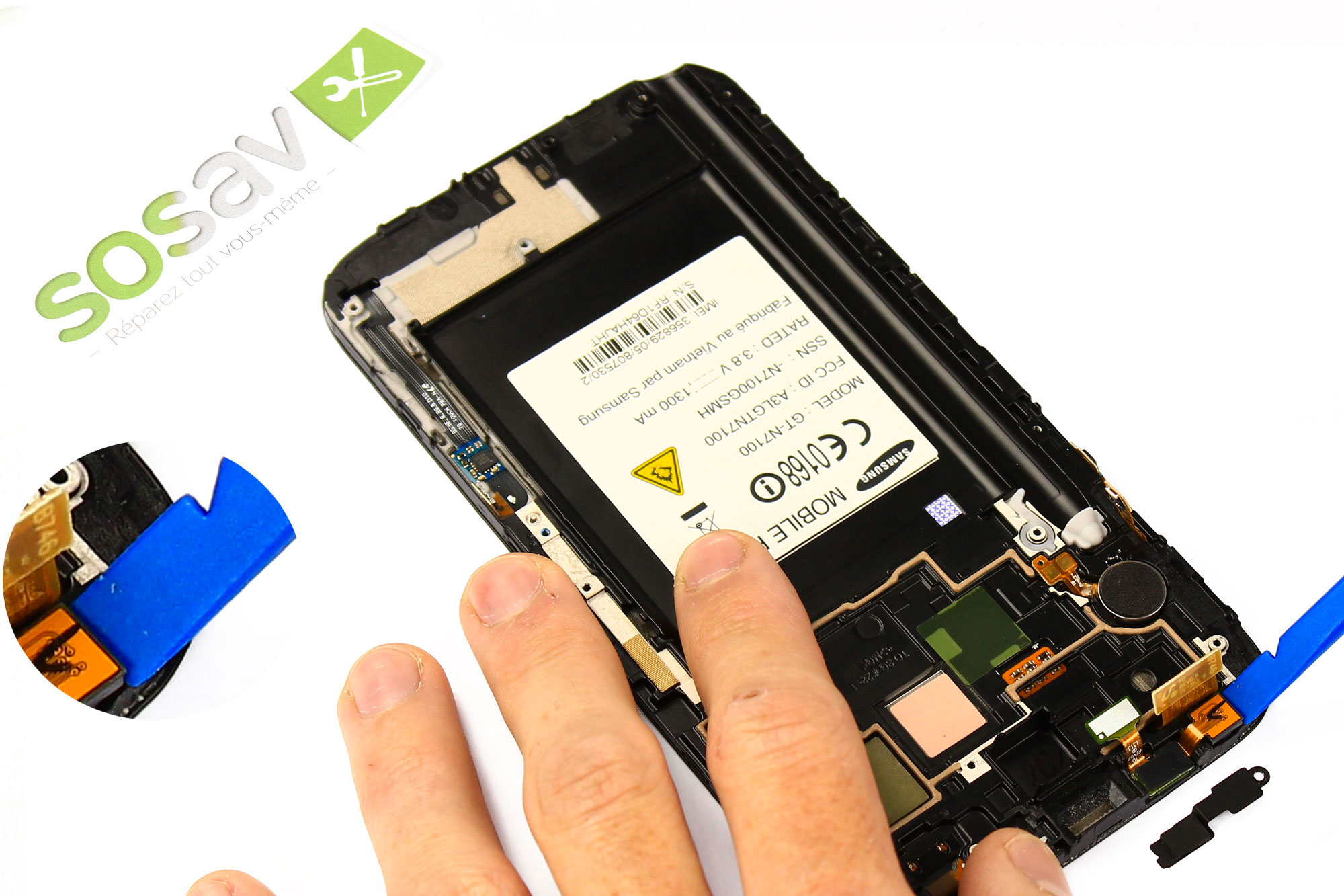

Comme indiqué sur les photos, faites désormais délicatement levier pour déconnecter les nappes de gestion de la prise jack et du bouton power.

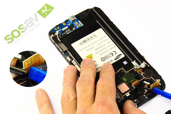

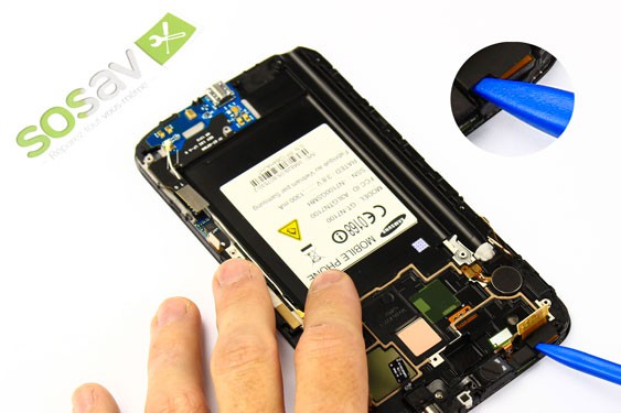

Déconnectez désormais les 2 dernières nappes branchées à la carte-mère.
Ces 2 nappes gèrent le capteur de proximité et la caméra avant de votre Galaxy Note 2

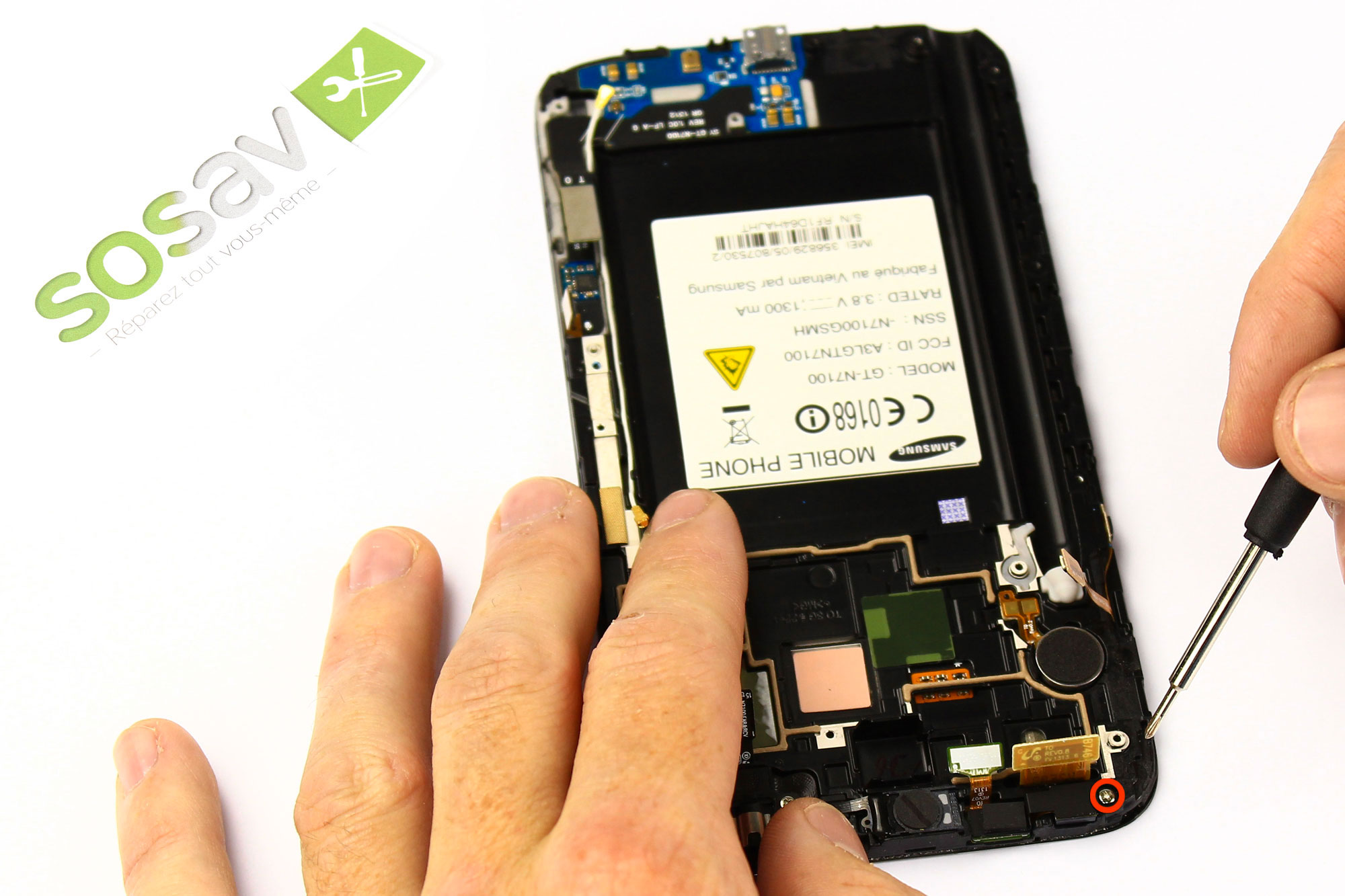

Aidez vous d'un tournevis cruciforme pour dévisser la vis retenant le châssis interne au bloc LCD.
Cette vis est entourée en rouge sur la photo.

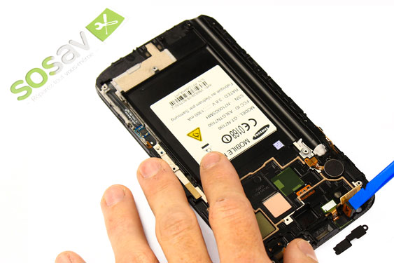

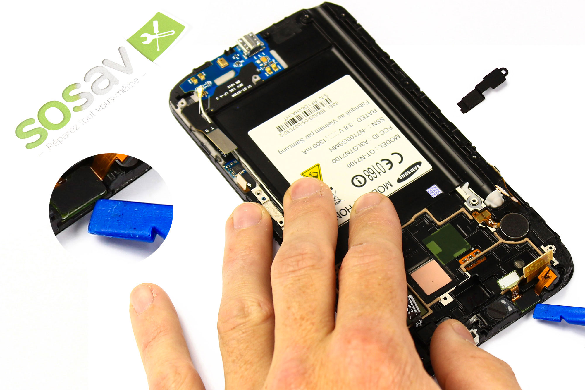

Utilisez la pointe dune spatule en nylon, pour soulever la plaque de fixation maintenant la caméra avant du Galaxy Note 2.
A l'aide d'une spatule en nylon, soulevez délicatement la caméra avant afin de la déloger de son emplacement.

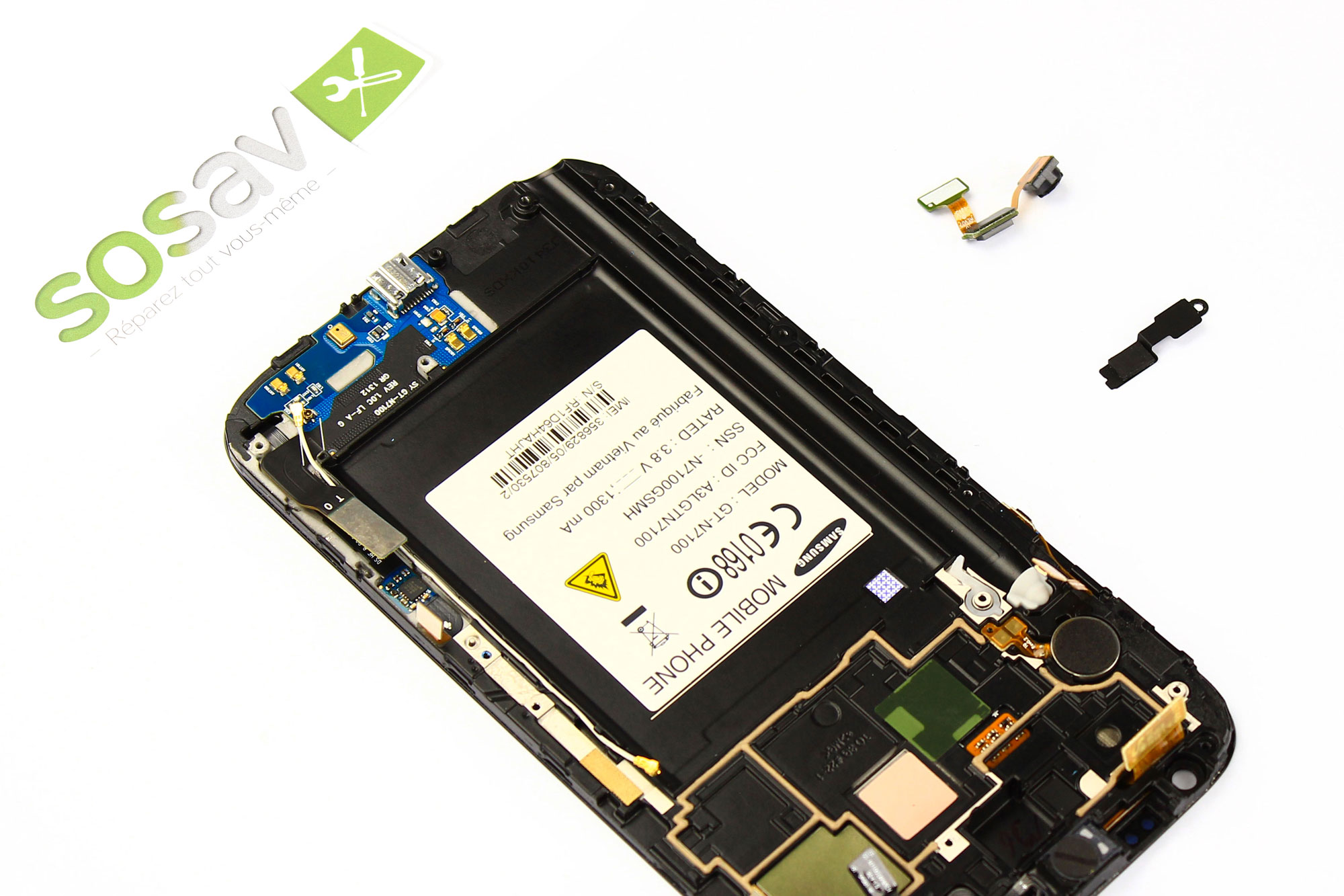

Votre caméra avant est désormais démontée, vous pouvez en cas de besoin la remplacer par un neuve.
