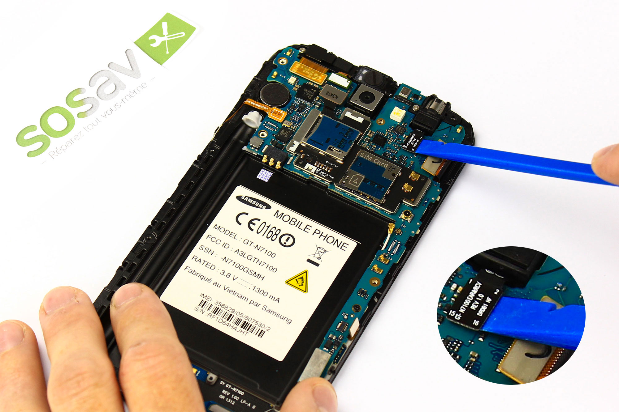

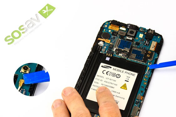

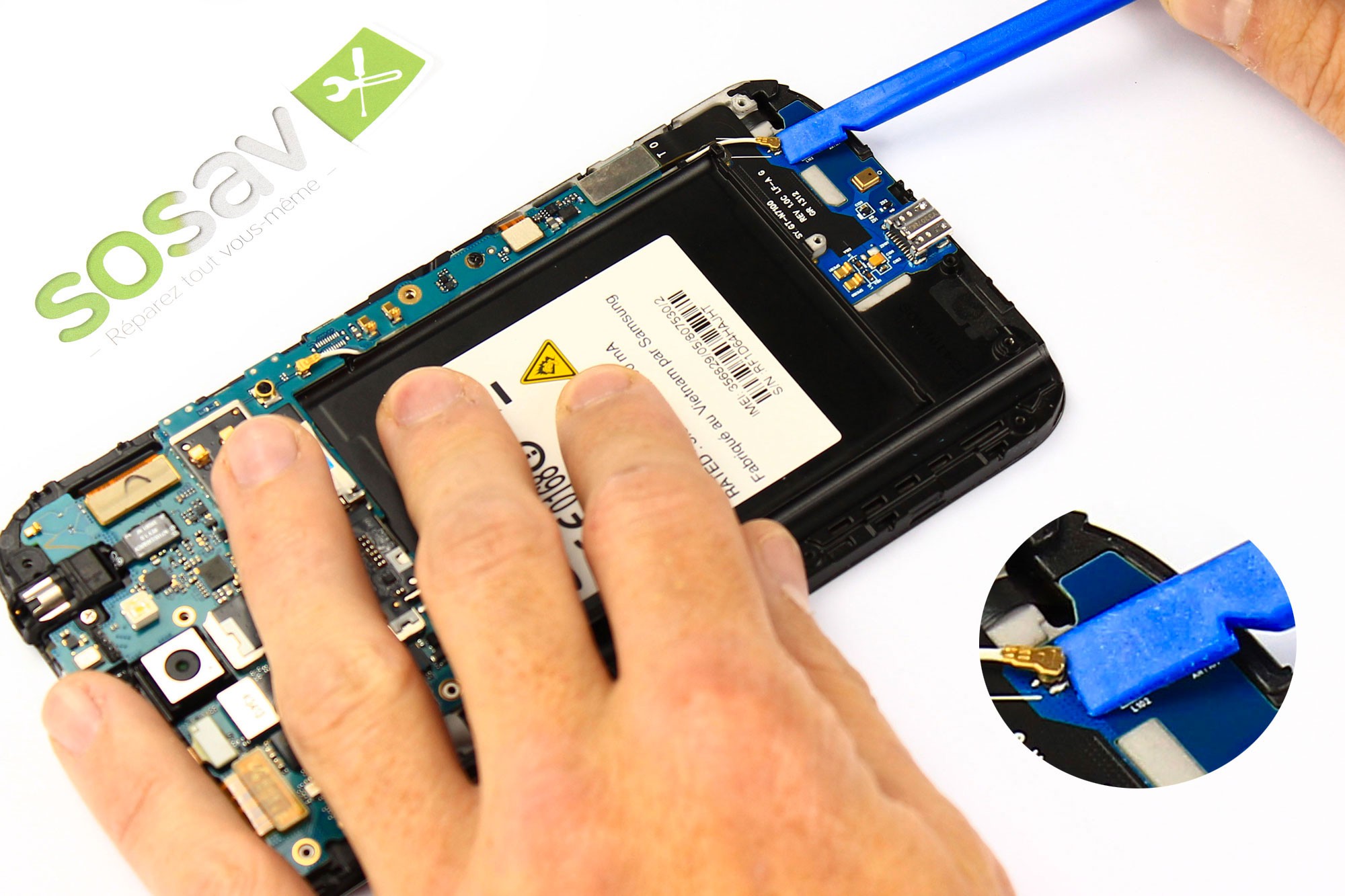

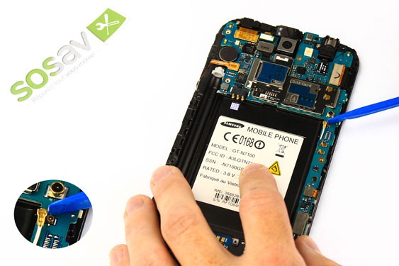

Utilisez une spatule en nylon pour déconnecter l'antenne WiFi de la carte-mère de votre Galaxy Note 2.
Attention, l'antenne WiFi est connectée à la carte-mère à 2 endroits différents.

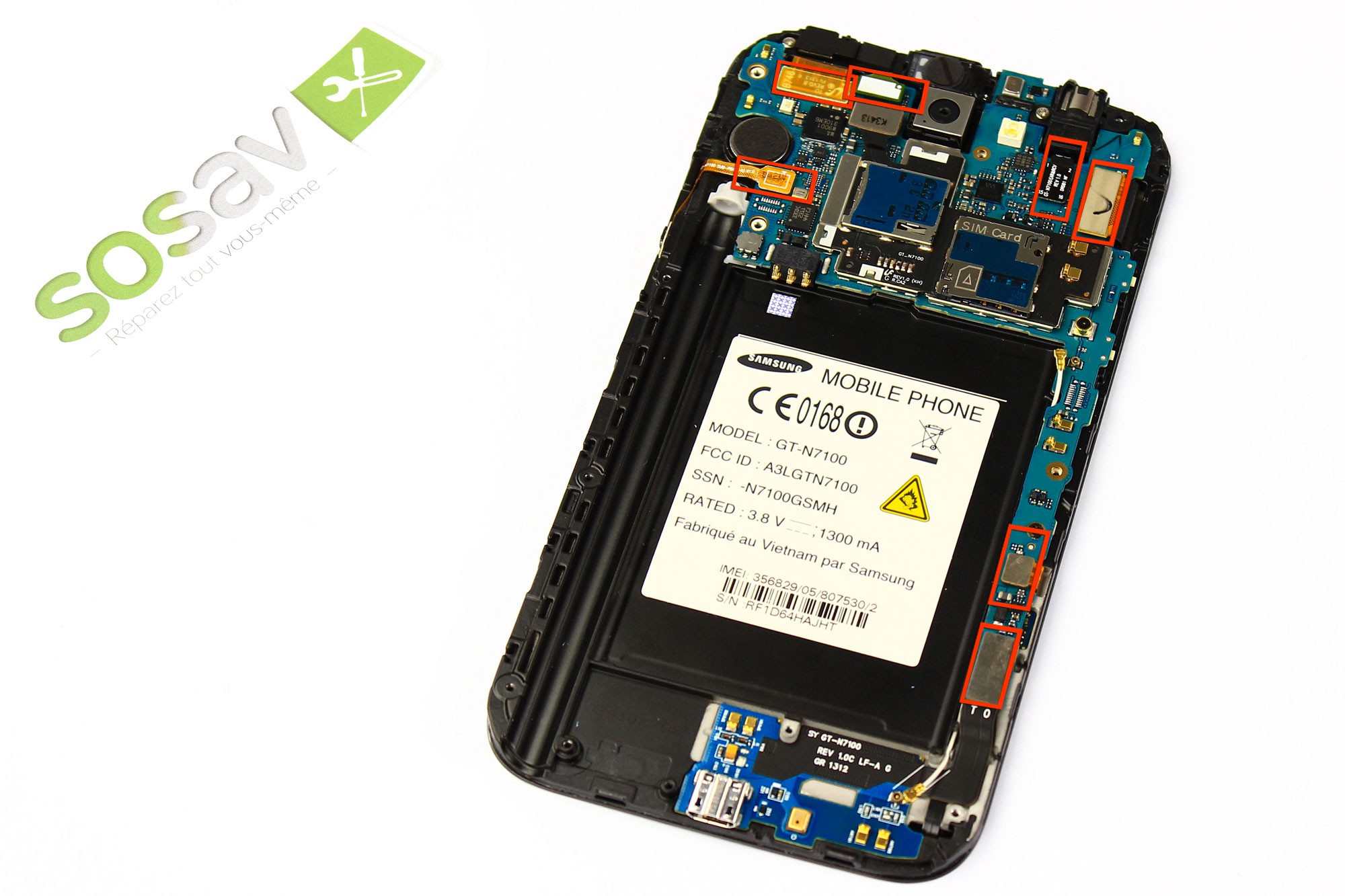

Utilisez une spatule en nylon pour déconnecter les 7 connecteurs encadrées en rouge sur la photo.

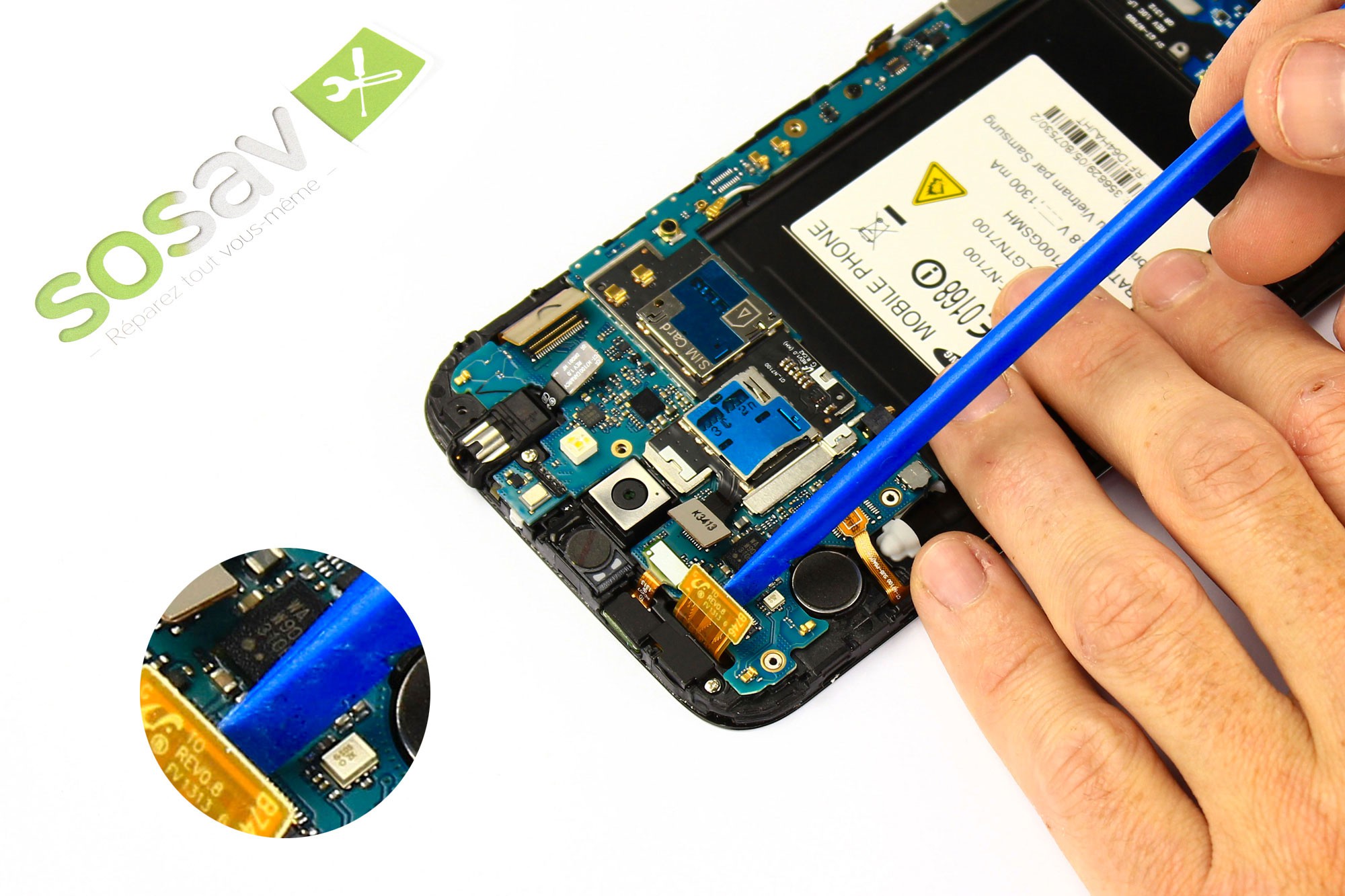

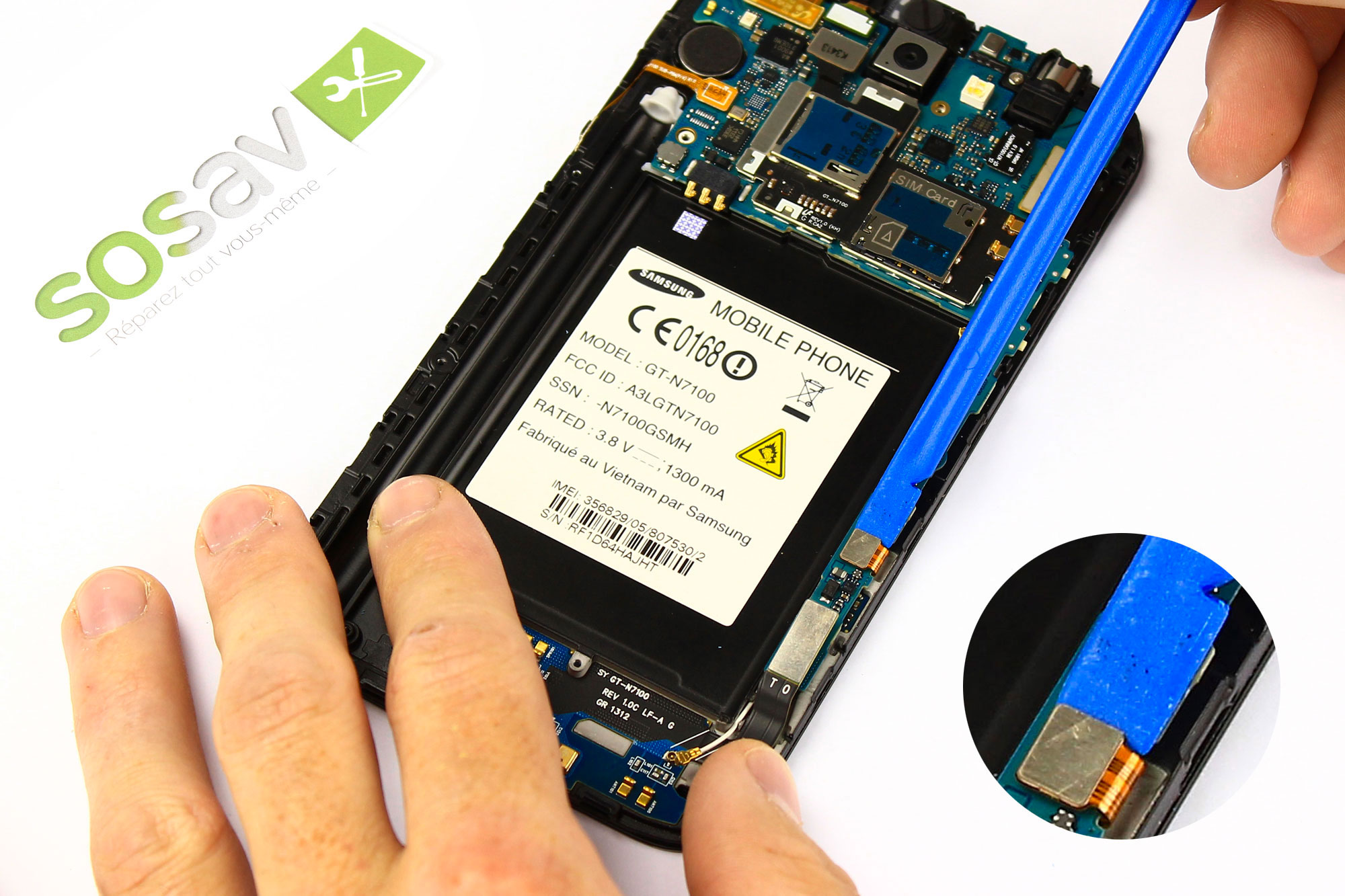

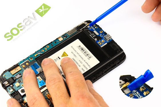

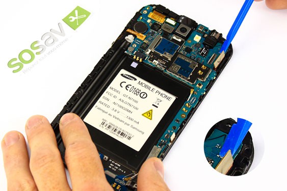

Commencez par déconnecter la nappe du connecteur de charge en faisant délicatement levier avec la spatule en nylon.
Comme indiqué sur les photos, faites désormais délicatement levier pour déconnecter les nappes de gestion de l'écran LCD et de la vitre tactile.

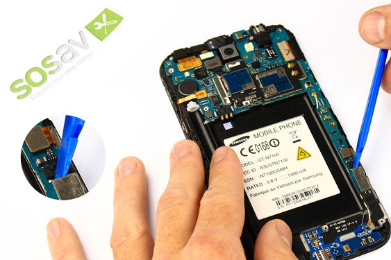

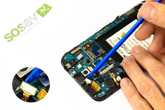

A présent faites levier pour déconnecter les nappes de gestion de la prise jack et du bouton power.

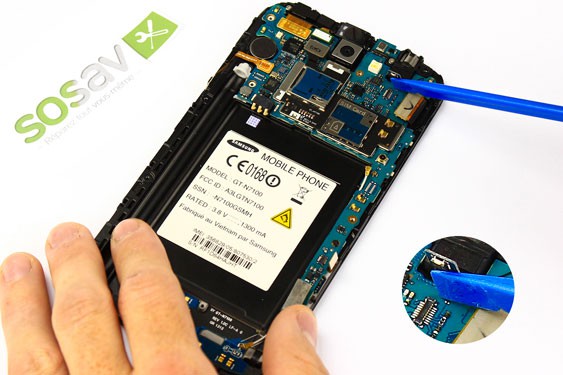

Déconnectez désormais les 2 dernières nappes. Celles-ci gèrent le capteur de proximité et la caméra avant.

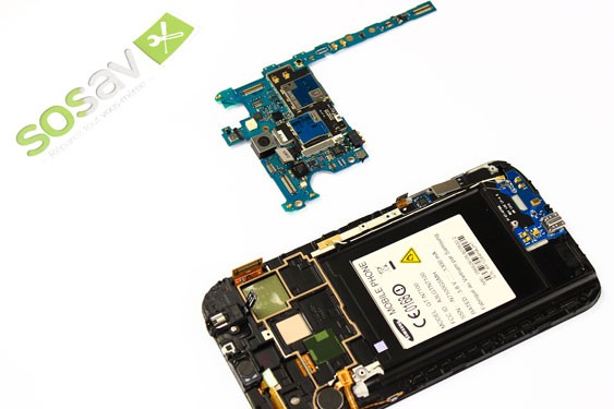

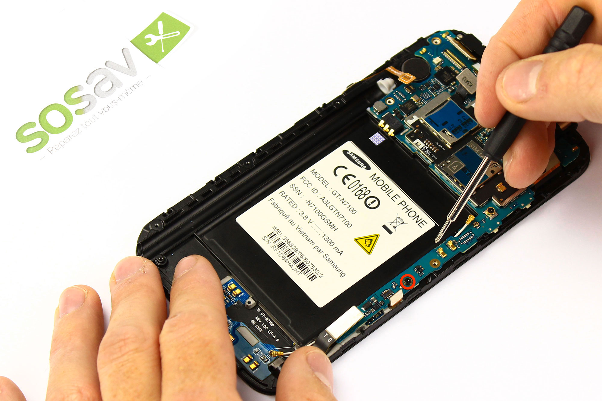

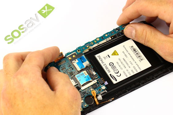

Utilisez un tournevis cruciforme pour dévisser la dernière vis retenant la carte mère au bloc LCD.
Cette vis est entourée en rouge sur la photo.
Soulevez délicatement la carte mère, attention les nappes préalablement déconnectées peuvent gêner la sortie.
Ecartez-les délicatement en prenant garde à ne pas les endommager.

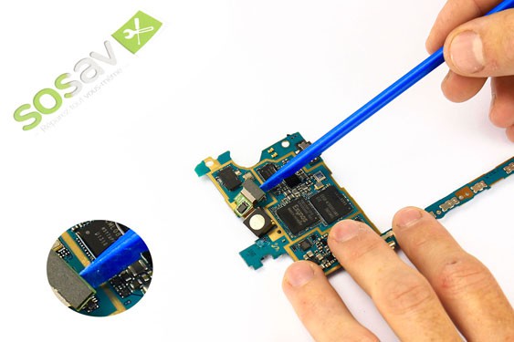

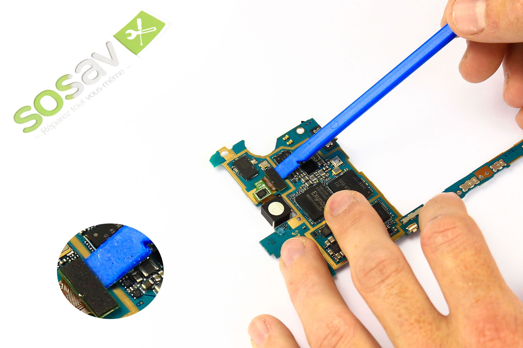

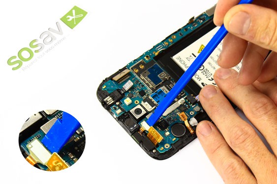

A l'aide d'une spatule en nylon, déconnectez la nappe de gestion de la caméra arrière de la carte-mère.

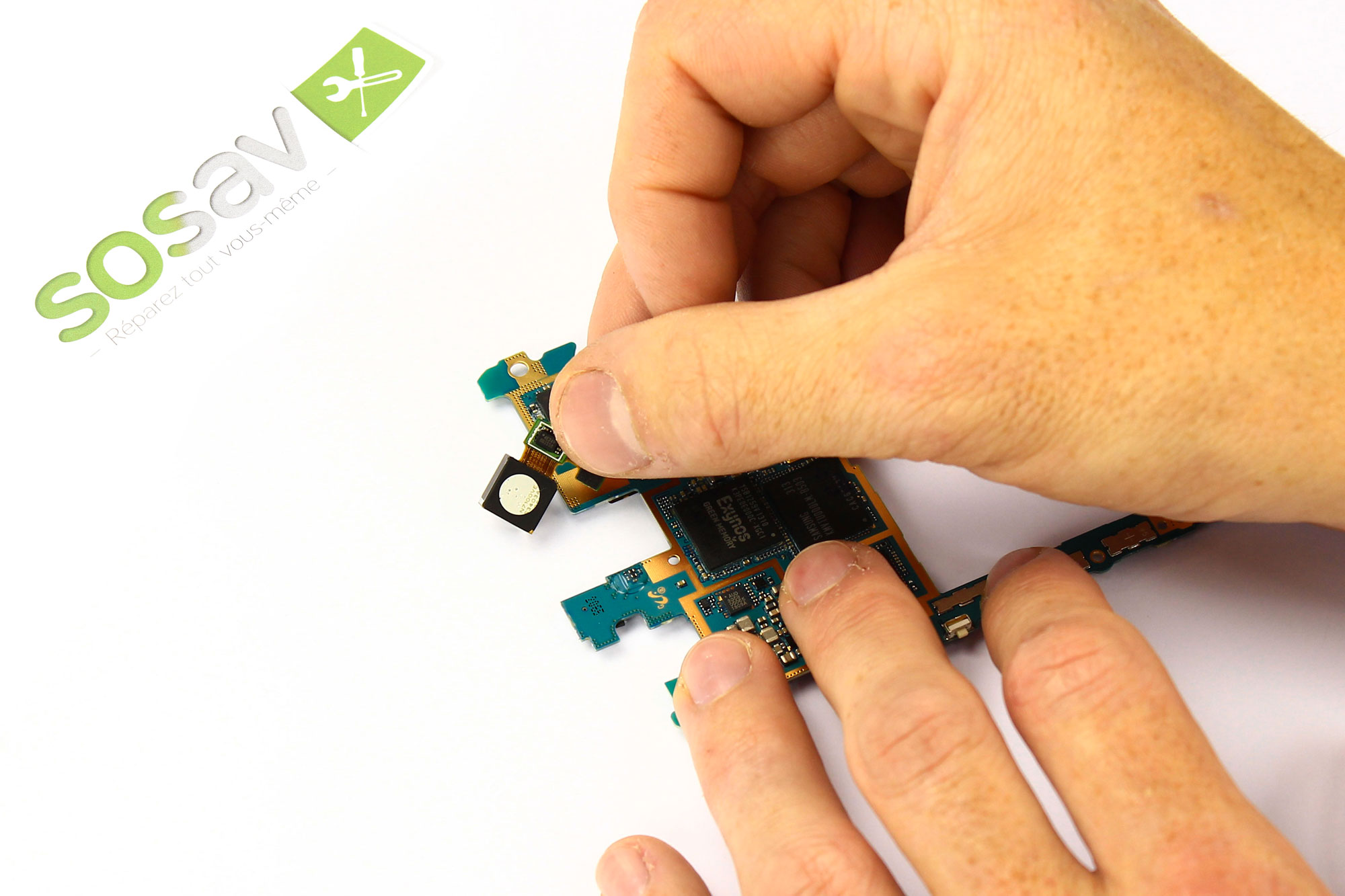

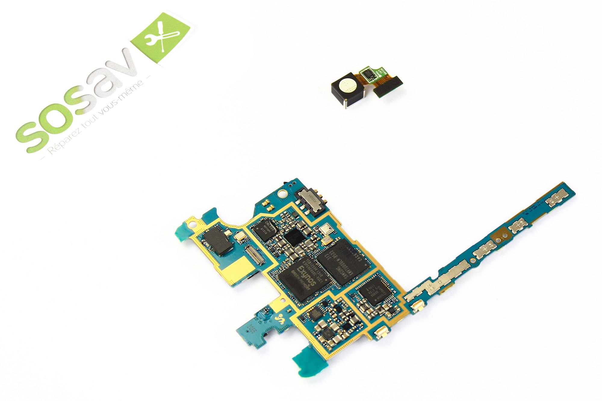

Vous pouvez désormais ôter complètement la caméra arrière.
La caméra arrière de votre Galaxy Note 2 est désormais démontée. Vous pouvez en cas de besoin la remplacer par une neuve.
