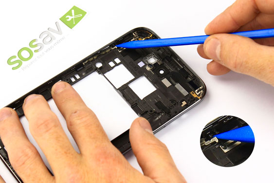

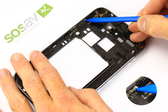

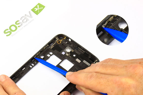

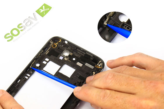

Utilisez la pointe dune spatule en nylon pour soulever les 2 ergos en plastique de chaque côté du bouton volume.

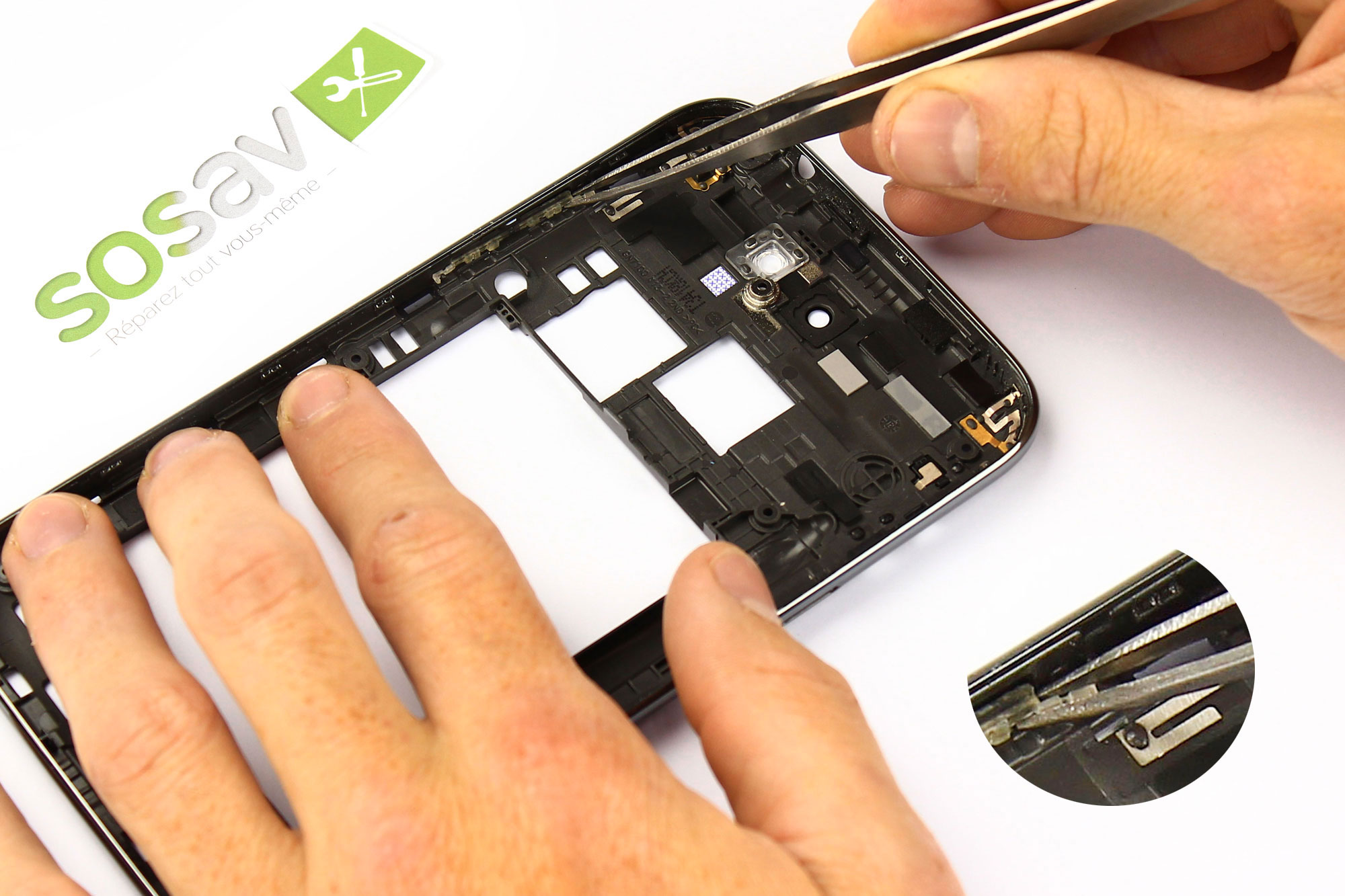

A l'aide d'une pince (fournie dans notre kit outils), venez saisir par un ergo le bouton volume, puis tirez dessus délicatement.

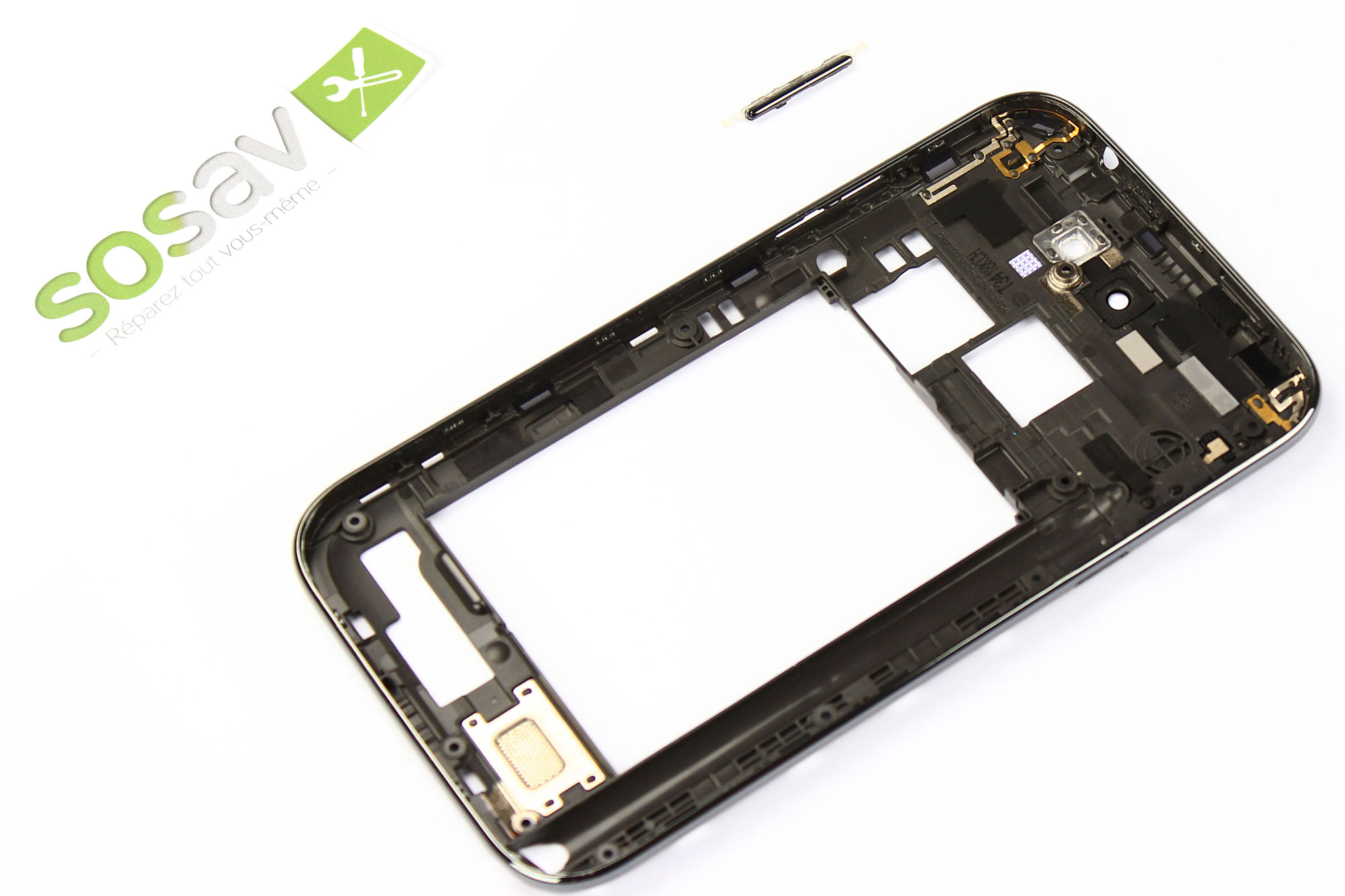

Celui-ci doit venir sans aucune contrainte.
Le bouton volume de votre Galaxy Note 2 est désomais démonté. Vous pouvez en cas de besoin le changer par une pièce neuve.
