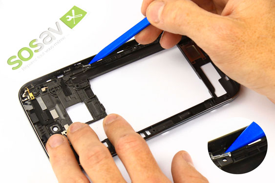

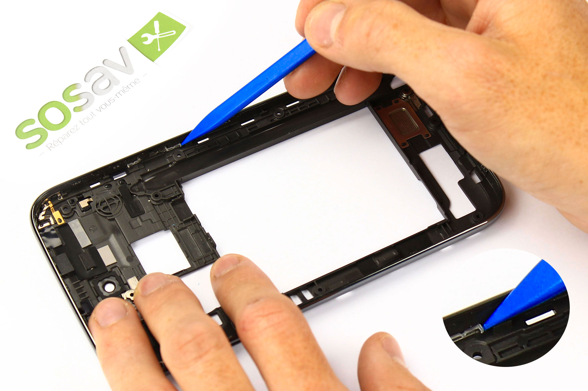

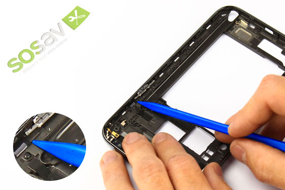

Utilisez la pointe dune spatule en nylon pour soulever les 2 ergos en plastique de chaque côté du bouton power.

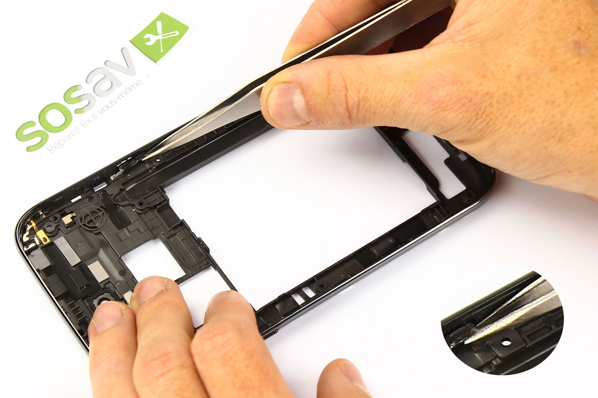

A l'aide d'une pince (fournie dans notre kit outils), venez saisir par un ergo le bouton power, puis tirez dessus délicatement.
Celui-ci doit venir sans aucune contrainte.

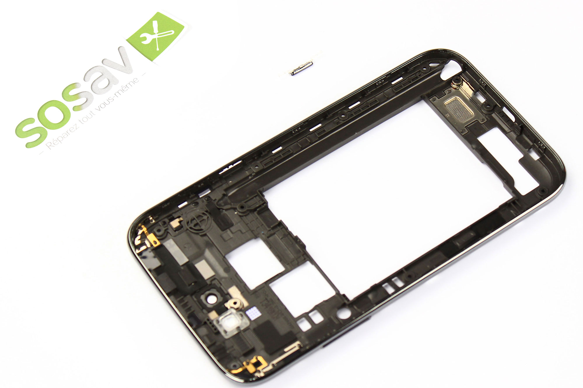

Votre bouton power est désormais démonté.
Vous pouvez en cas de besoin le changer par une pièce neuve.
