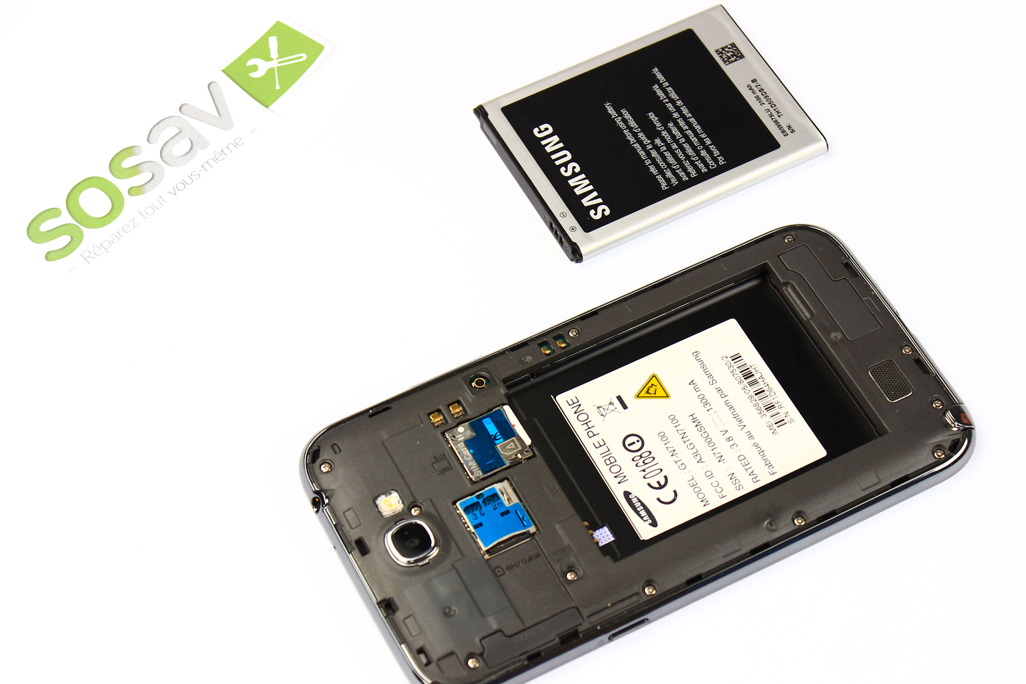

Comment remplacer batterie pour - Guide images
Avant de commencer le changement de votre batterie, nous vous conseillons d'éteindre votre Galaxy Note 2.
Pour ceci appuyez sur le bouton power situé sur la droite du téléphone.
Faites glisser une spatule en nylon afin de soulever la coque arrière du Galaxy Note 2 .
Une fois légèrement soulevée, vous pouvez la saisir et la retirer complètement.
A l'aide d'une spatule en nylon, soulevez la batterie depuis l'ergo prévu à cet effet.
Une fois soulevée, vous pouvez ôter complètement la batterie du Galaxy Note 2.
La batterie de votre Galaxy Note 2 est désormais démontée.
En cas de besoin remplacez là pour une batterie neuve.
