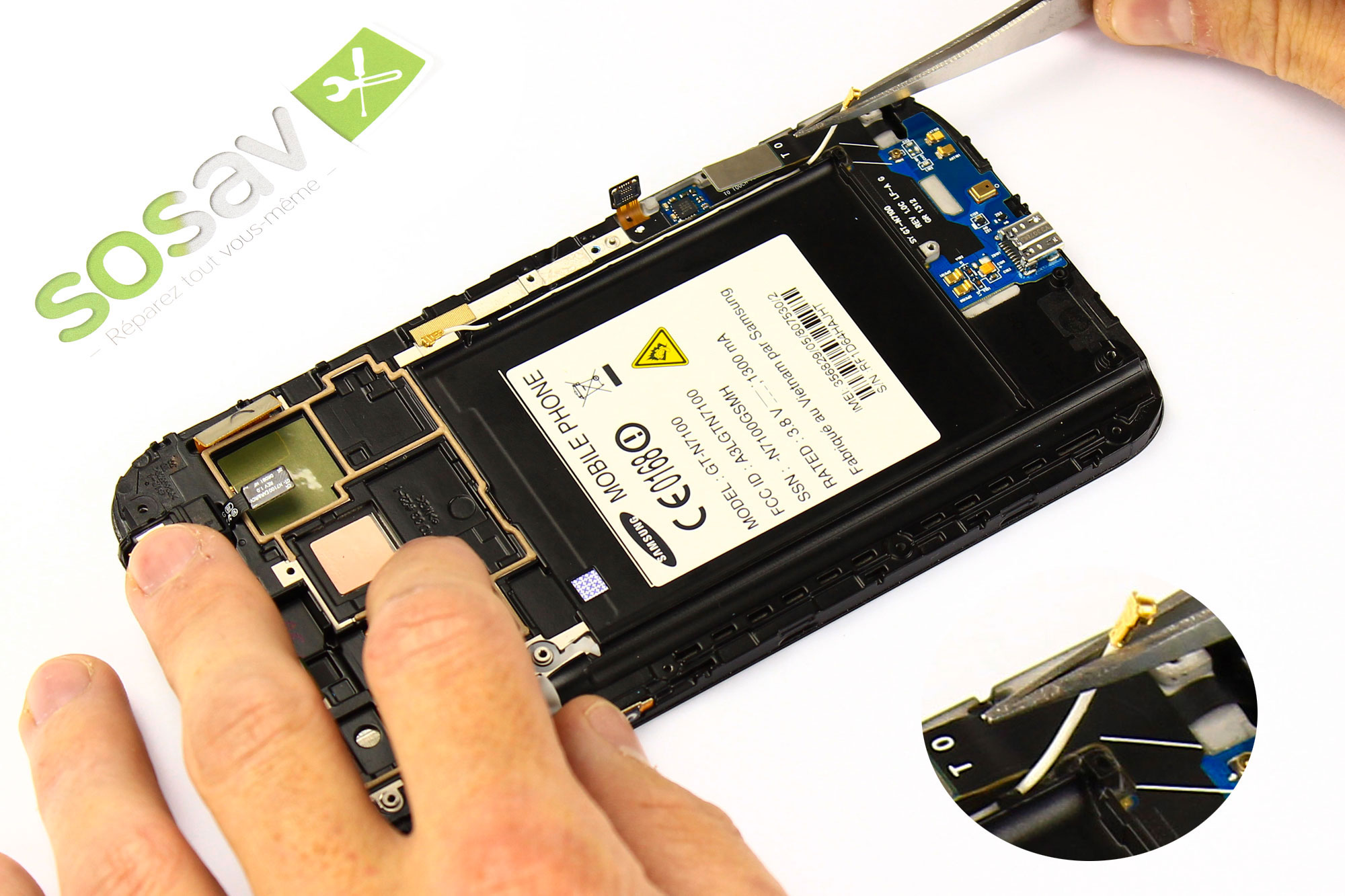

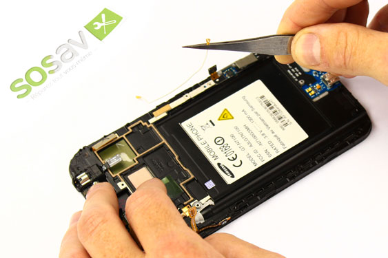

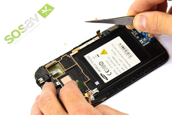

A l'aide d'une pince (fournie dans notre kit outils) saisissez le câble de l'antenne WIFI.

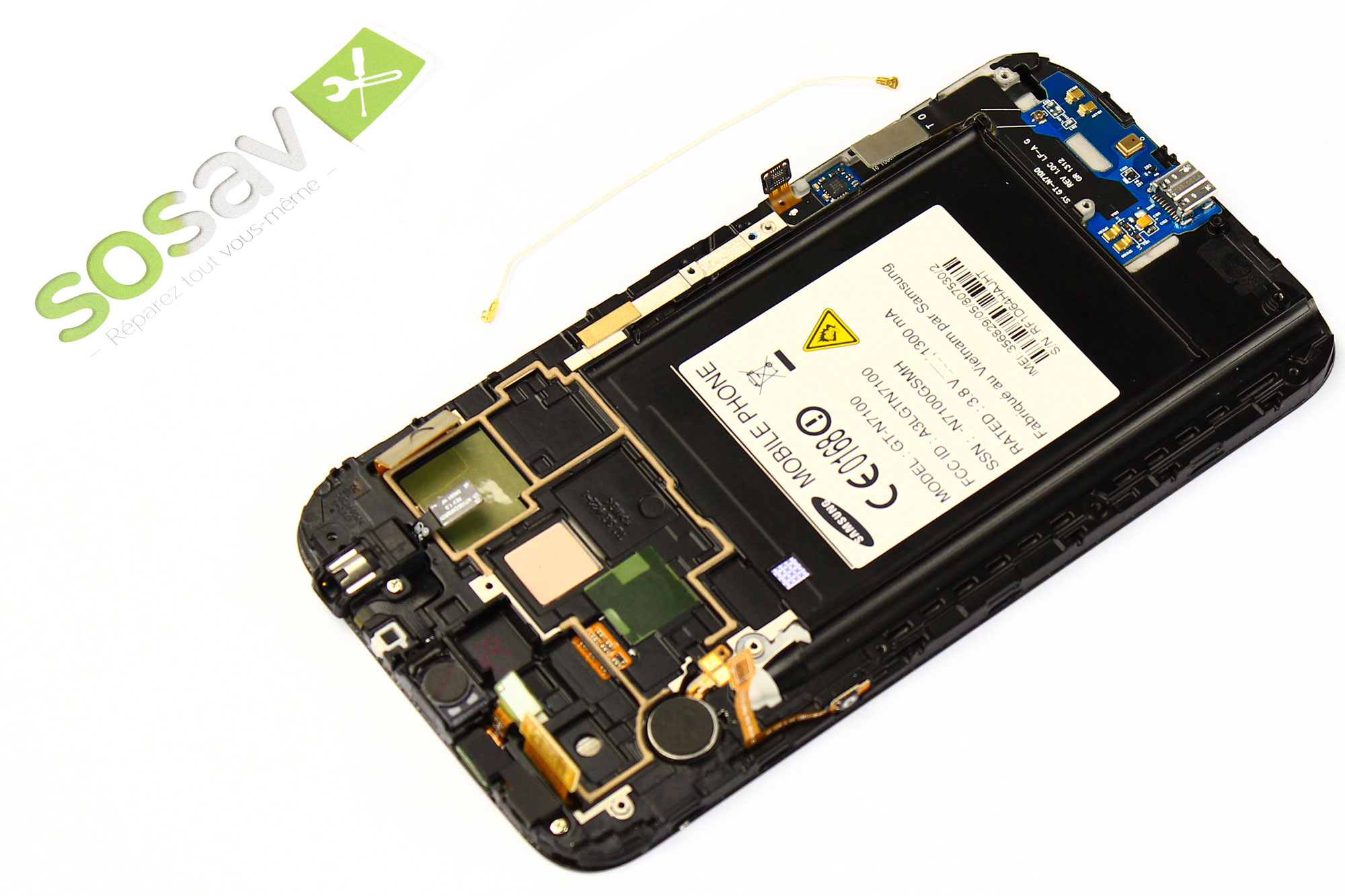

Soulevez le ensuite délicatement afin de le sortir de son logement.
Votre antenne wifi est désormais démontée, vous pouvez en cas de besoin la remplacer par une neuve.
