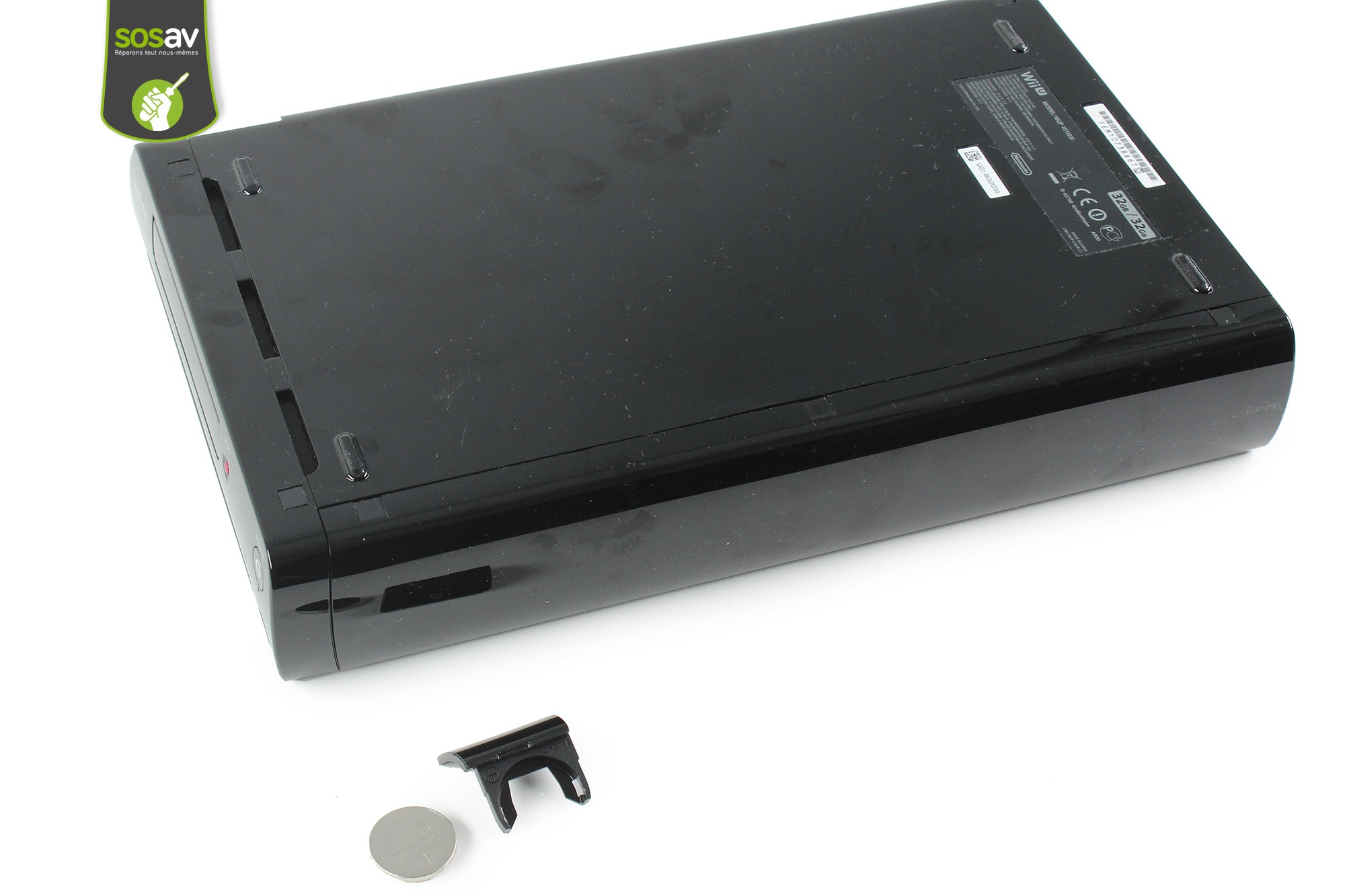

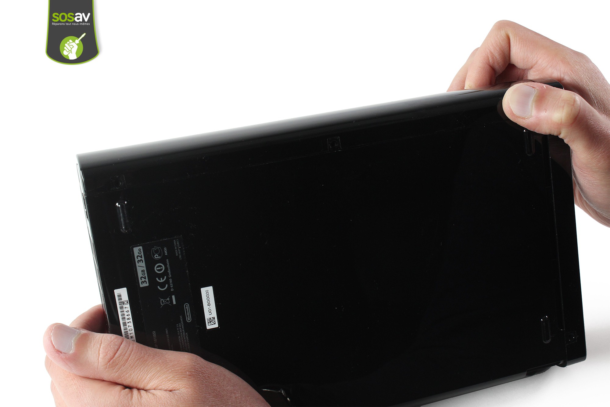

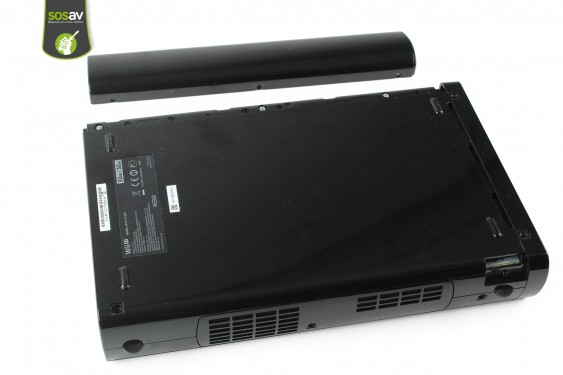

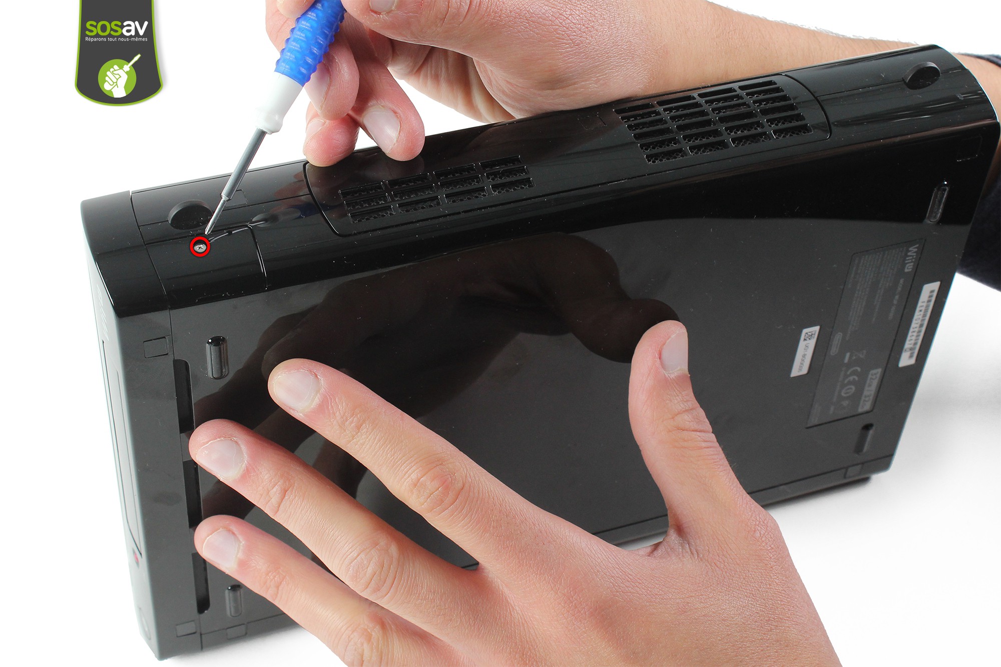

Avant de procéder au démontage des modules WiFi de votre Wii U, éteignez votre console et débranchez tous les câbles par mesure de sécurité.Utilisez un tournevis cruciforme afin de dévisser la vis entourée en rouge servant à maintenir le capot de la pile.
Saisissez le tiroir de la pile et procédez à son retrait.
La pile de sauvegarde de votre Wii est désormais démontée.

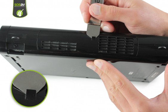

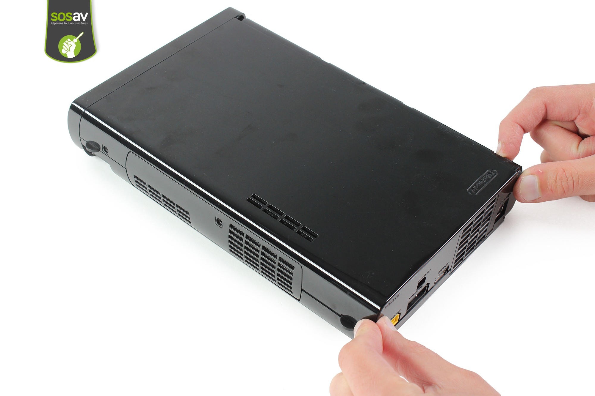

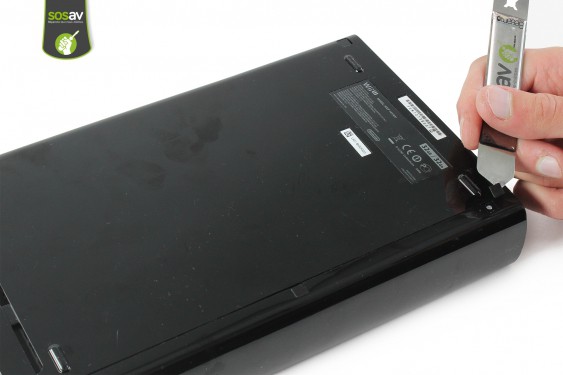

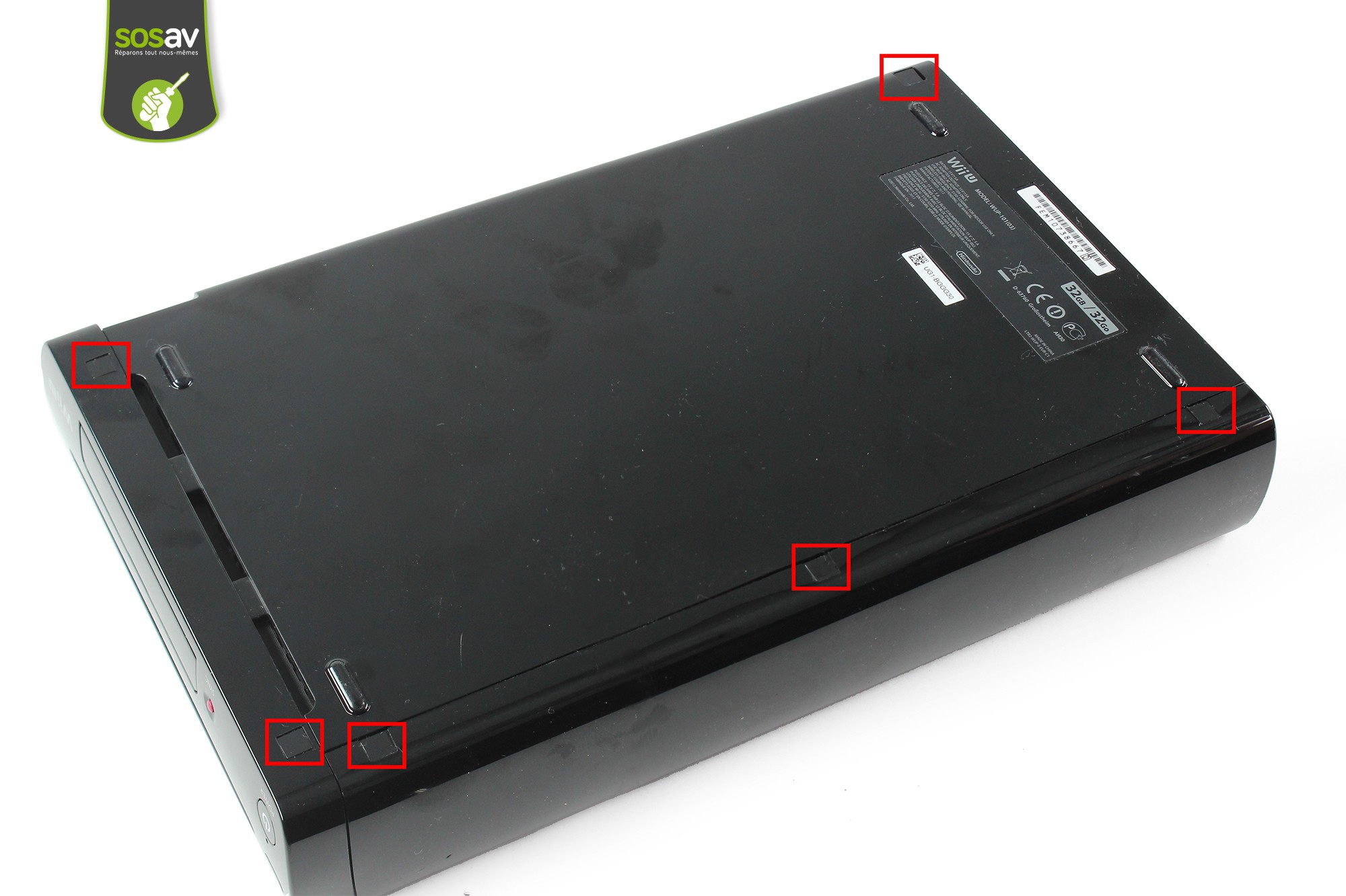

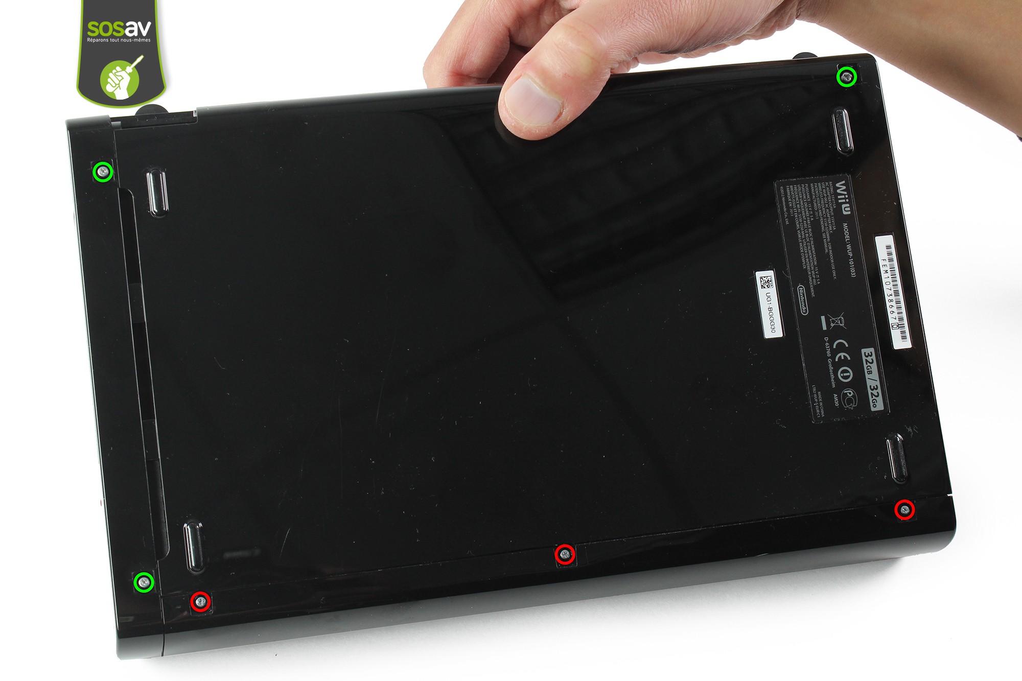

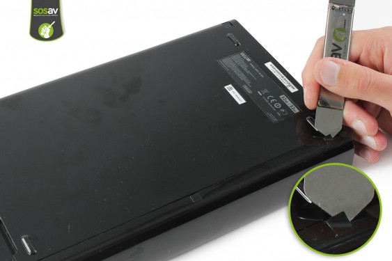

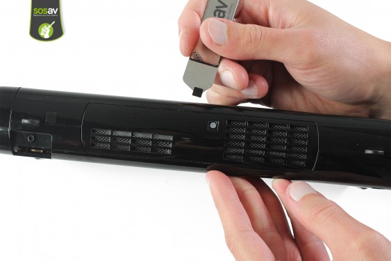

Six caches plastiques masquent des vis de maintien de la coque supérieure.A l'aide de la spatule iSesamo, décollez les caches un par un.

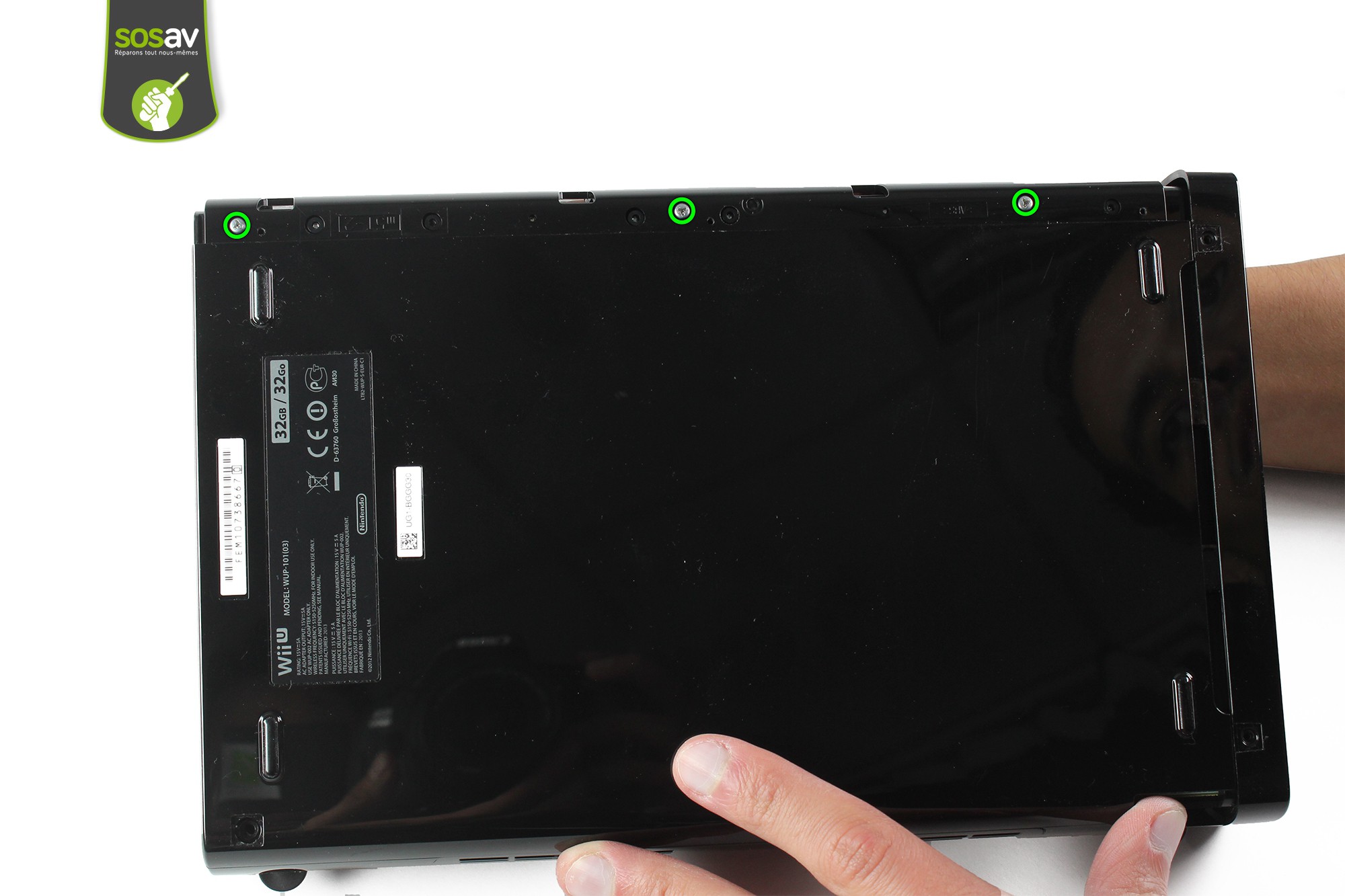

A l'aide d'un tournevis triwing (vert), dévissez les trois vis entourées en vert.Dévissez également les trois vis entourées en rouge de type cruciforme.

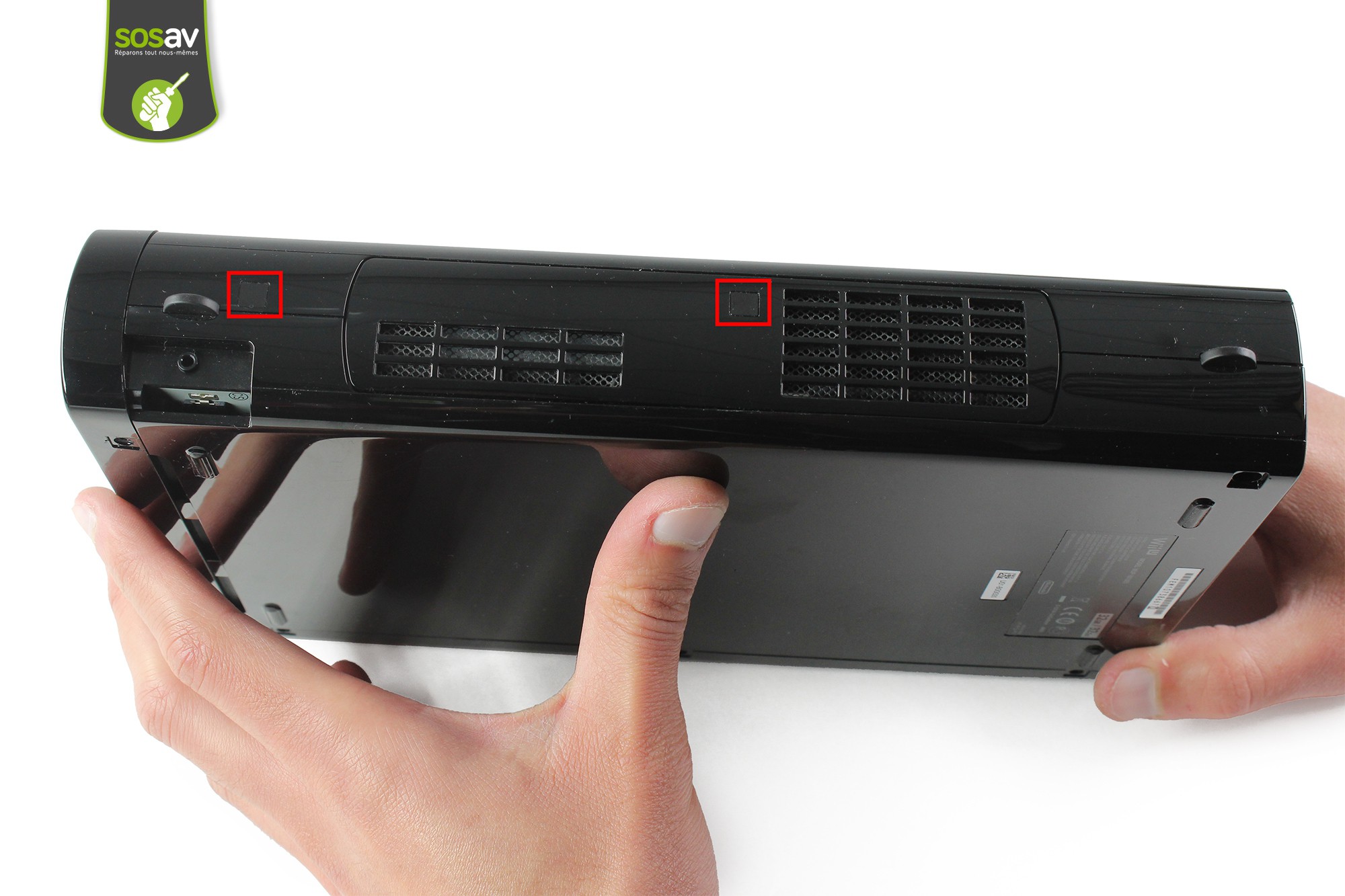

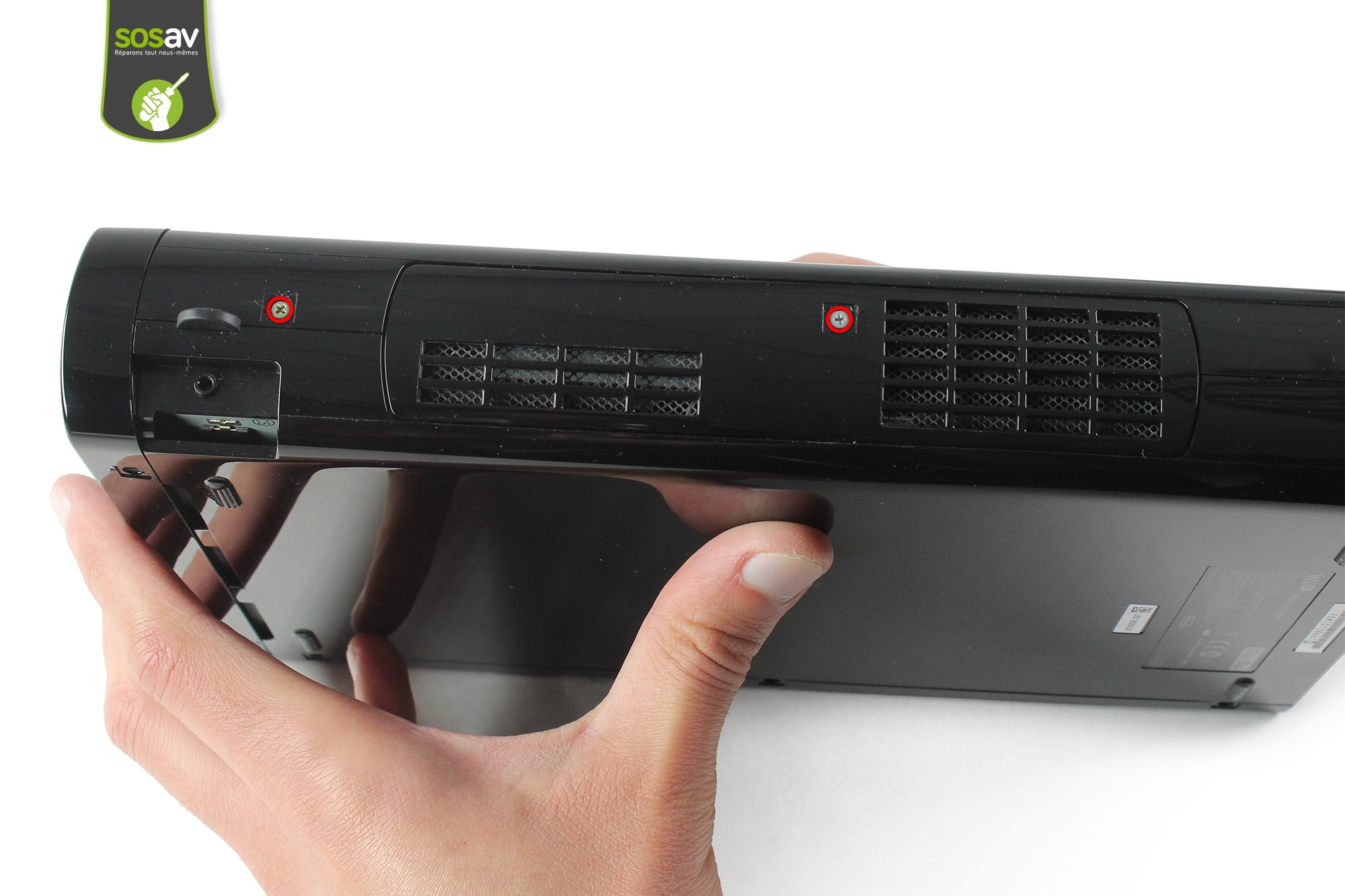

Décollez ensuite avec la spatule iSesamo les deux caches encadrés en rouge sur la tranche de la console.Ces caches dissimulent des vis.
Servez-vous ensuite du tournevis cruciforme pour dévisser les deux vis entourées en rouge.

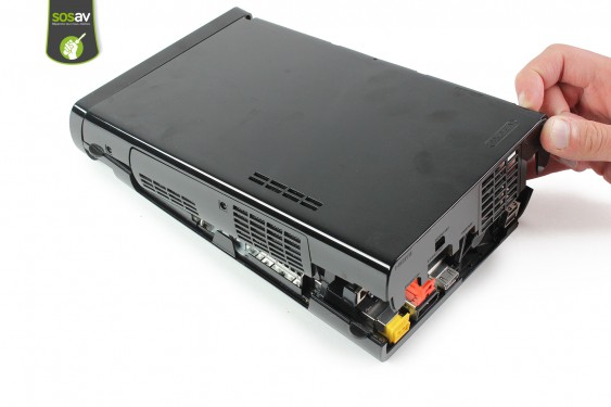

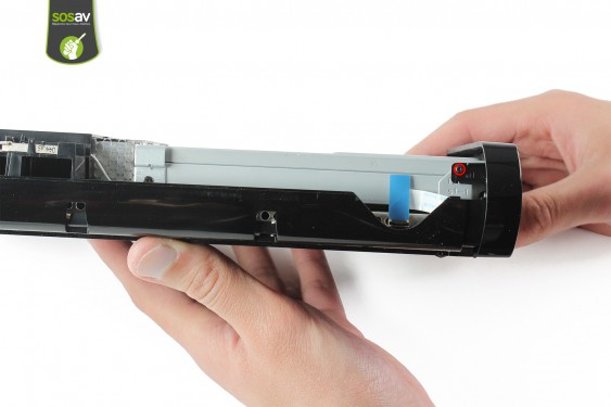

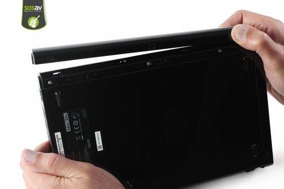

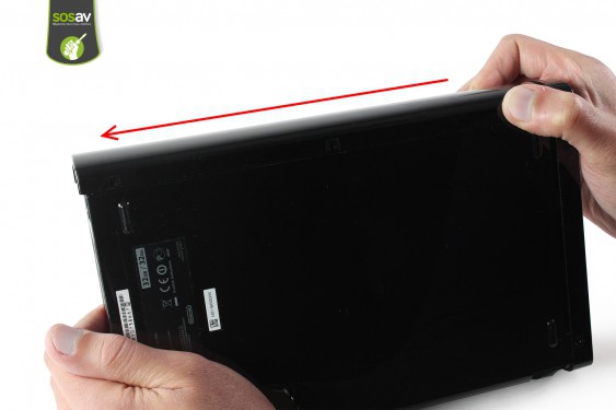

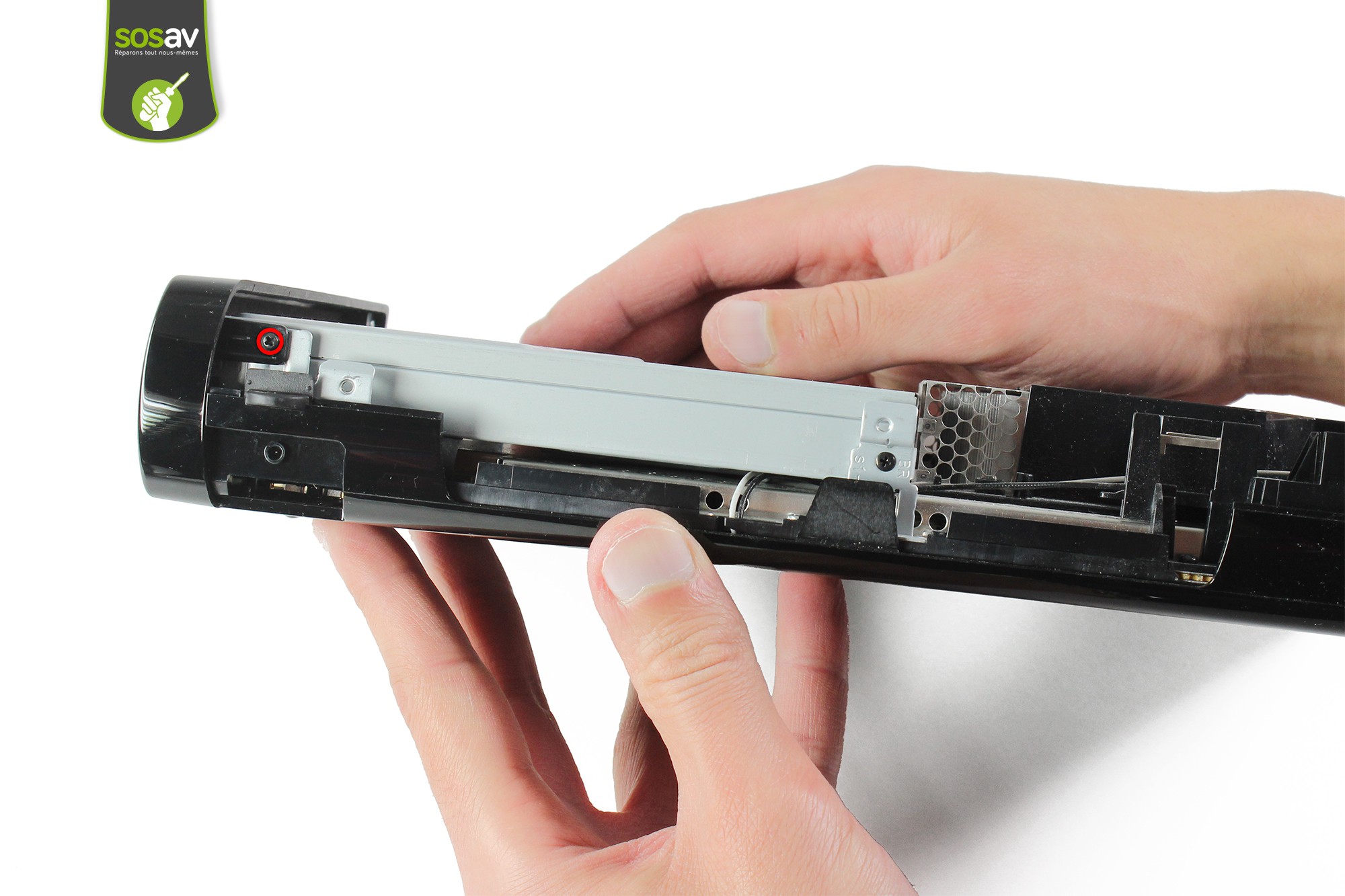

Faites glisser la partie supérieure de la tranche de la console vers la gauche et procédez à son retrait.Ce système de fixation est de type "rail", il suffit de faire glisser la partie plastique pour la libérer du reste de la coque.
Une fois la tranche de la console retirée, trois nouvelles vis de type triwing (vert) apparaissent.Dévissez ces trois vis de maintien de la coque supérieure.

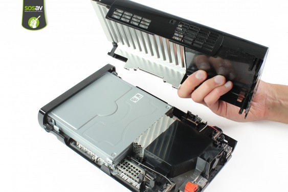

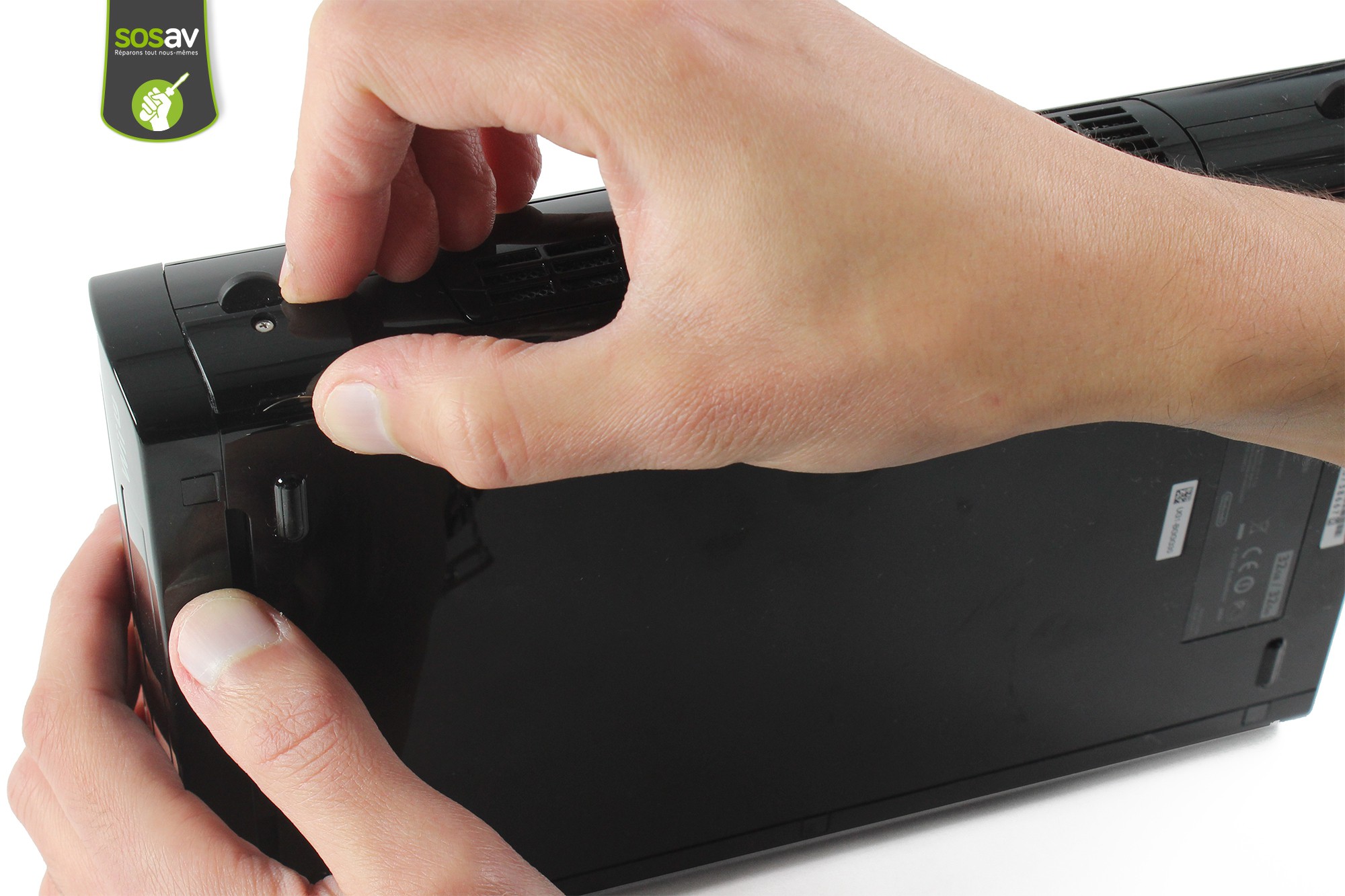

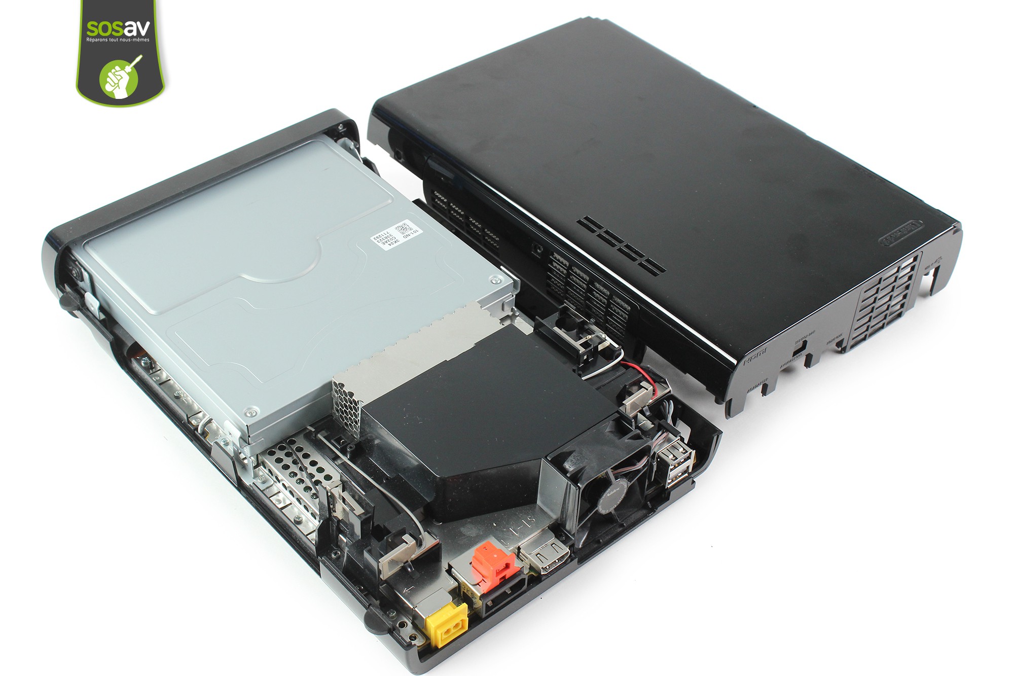

Saisissez la coque supérieure par la partie arrière de la console.Soulevez-la et procédez à son retrait.
La coque supérieure de votre Wii U est désormais démontée.

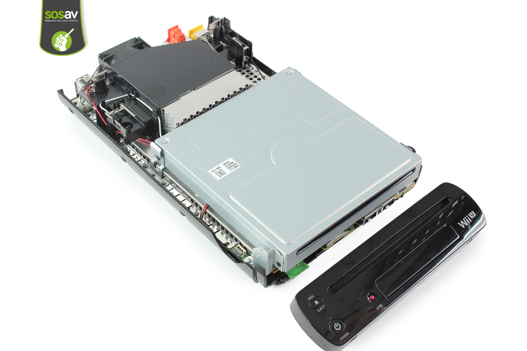

Dévissez, de chaque côté de la console, les deux vis cruciformes maintenant la façade avant de la Wii U.
Avec la spatule en nylon, déverrouillez délicatement le connecteur de la nappe de la façade avant.Le déverrouillage s'effectue en basculant le clapet de verrouillage.
Saisissez la nappe de liaison de la façade avant et tirez délicatement dessus pour la déconnecter de la carte mère de la console.
Saisissez puis retirez délicatement la façade avant.
La façade avant de votre Wii U est désormais démontée.

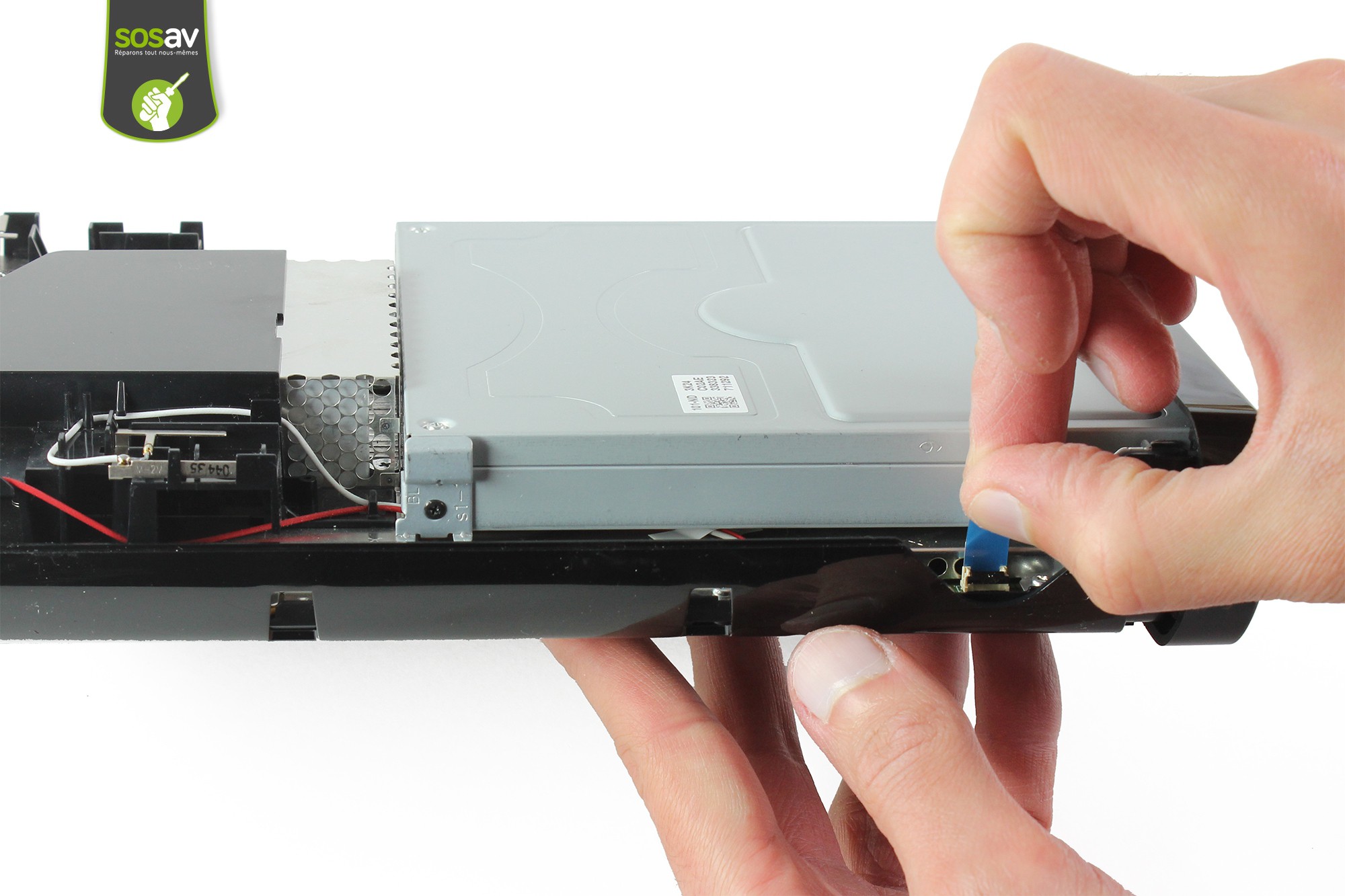

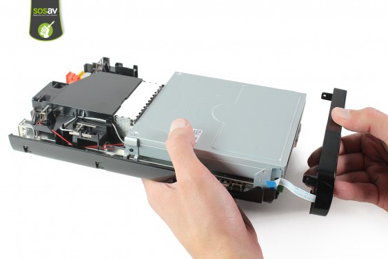

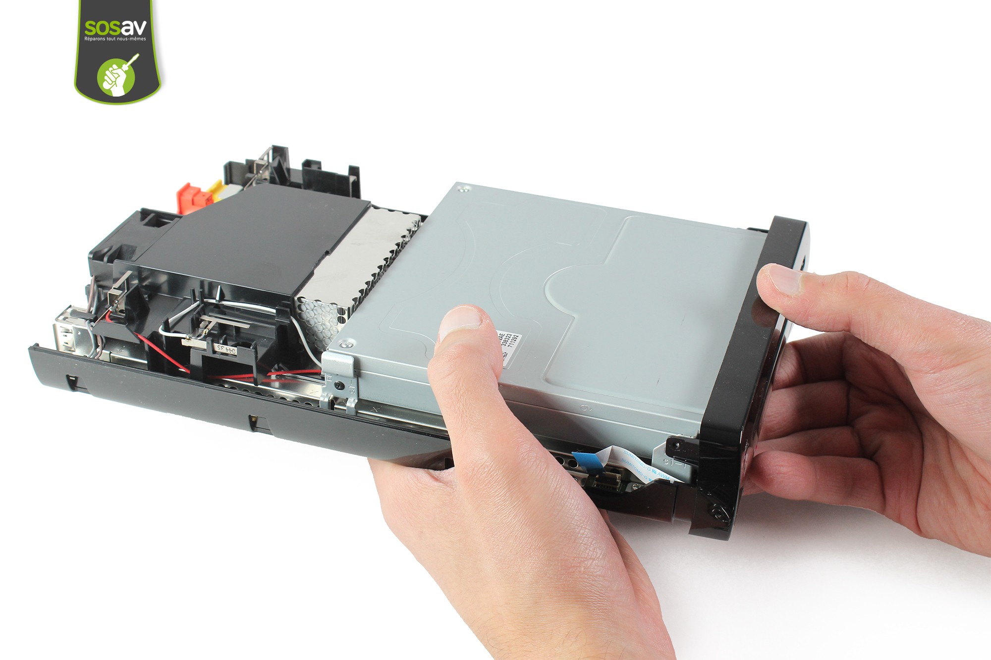

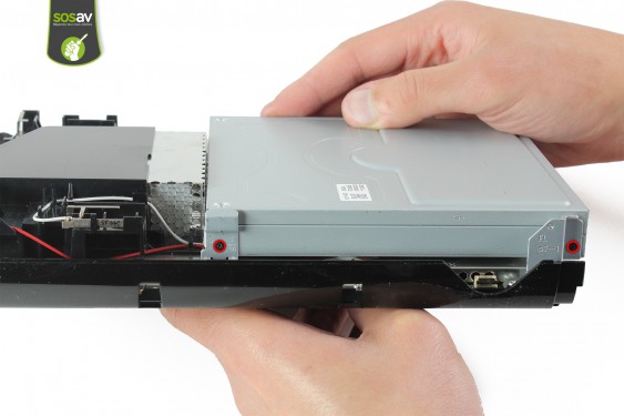

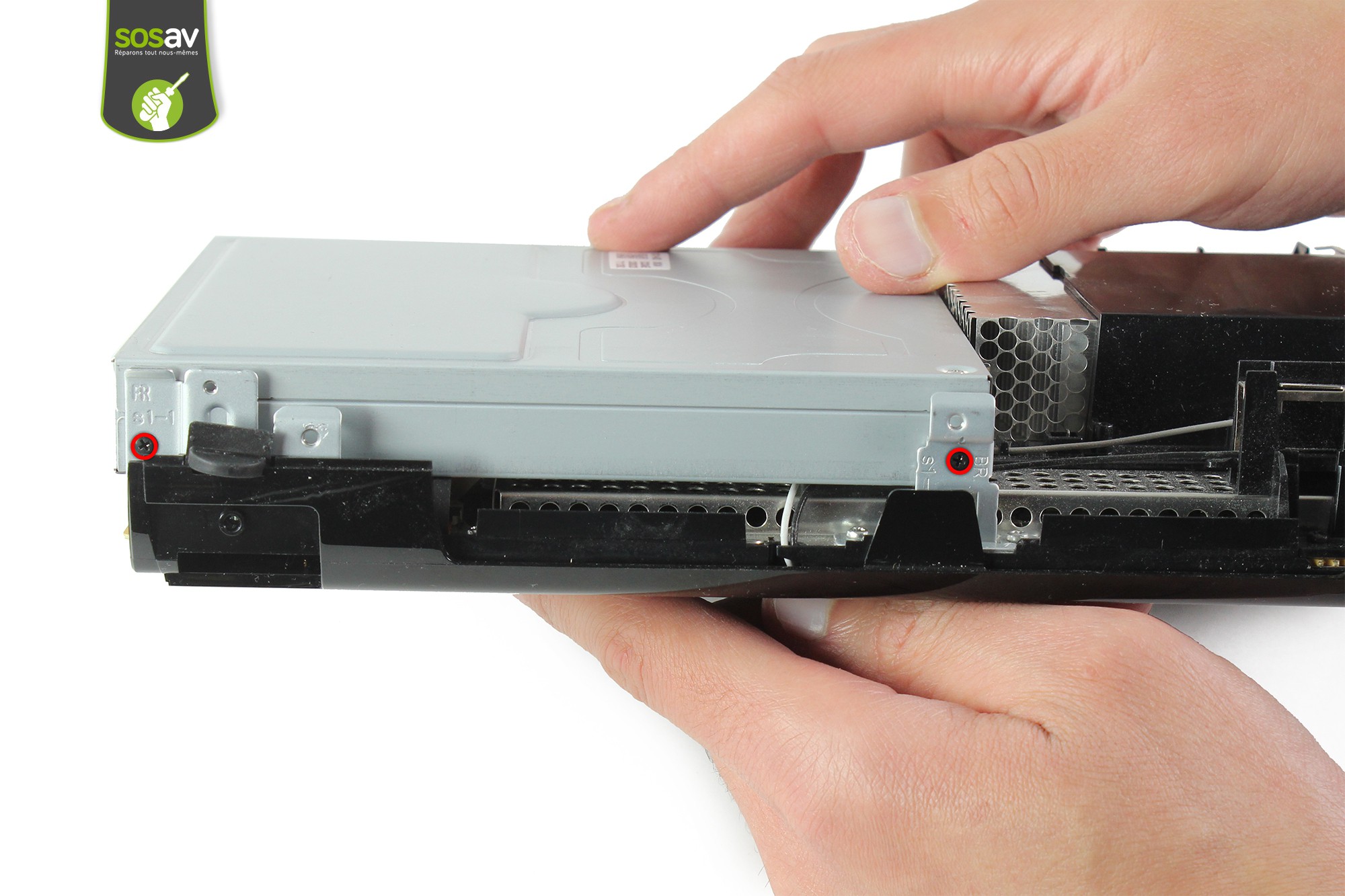

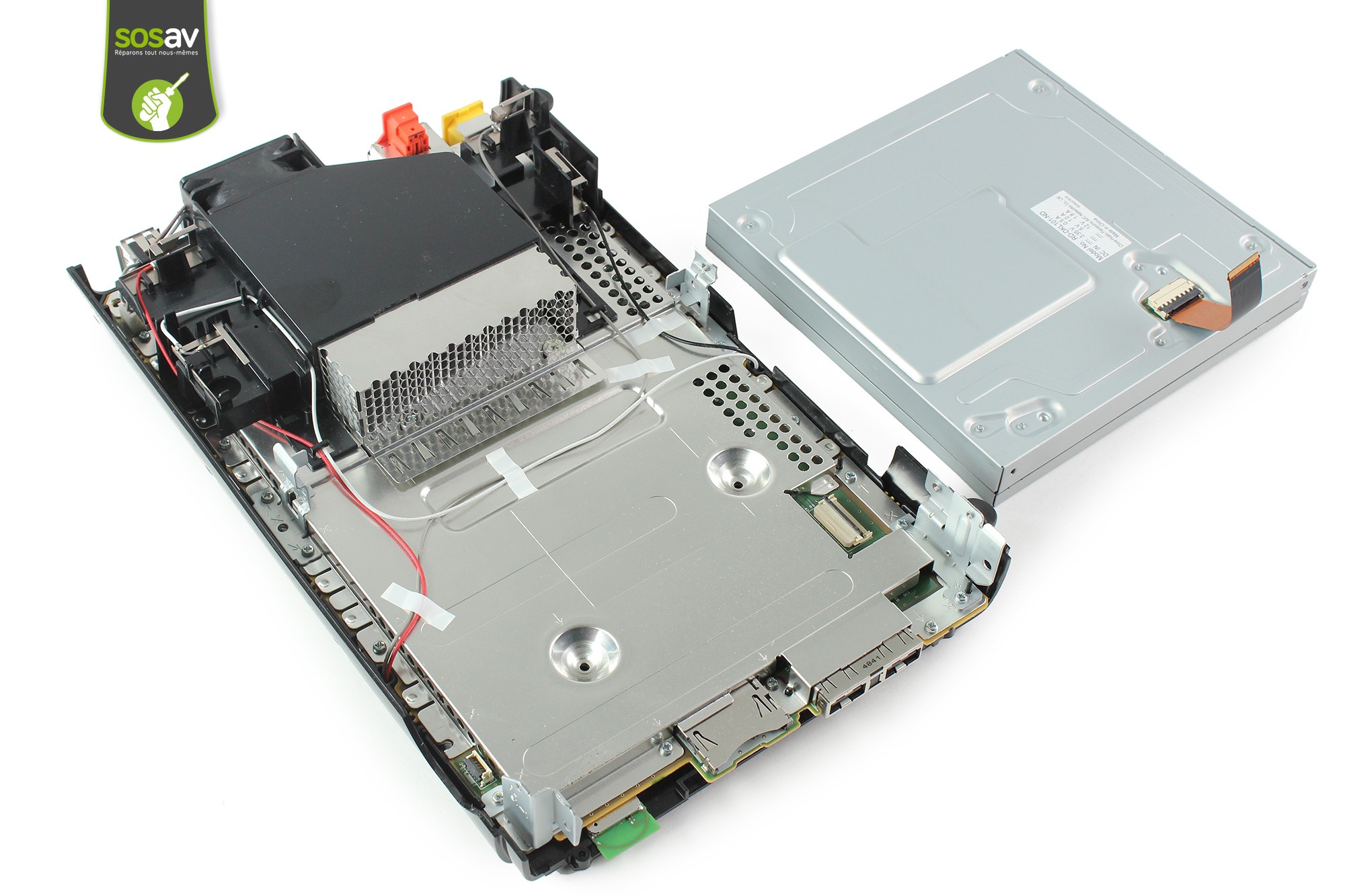

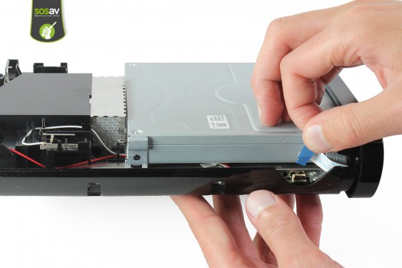

Quatre vis de type cruciforme placées de chaque côté du lecteur servent à le maintenir sur la console.Dévissez ces vis à l'aide du cruciforme.

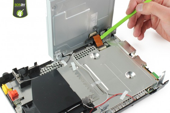

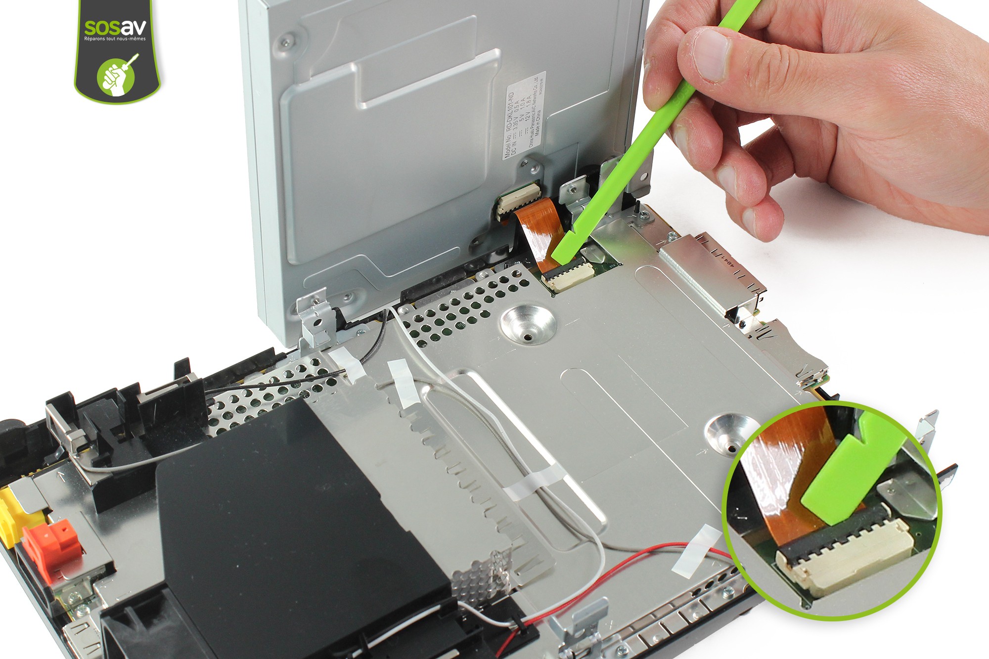

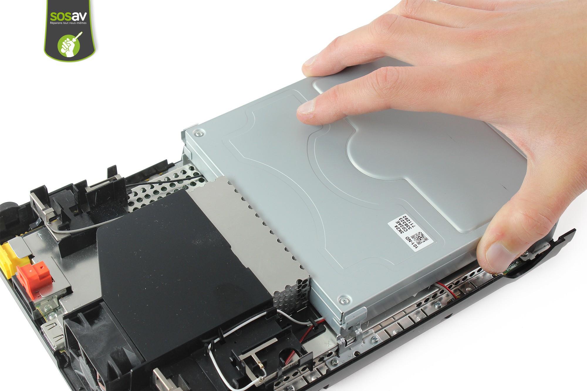

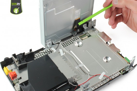

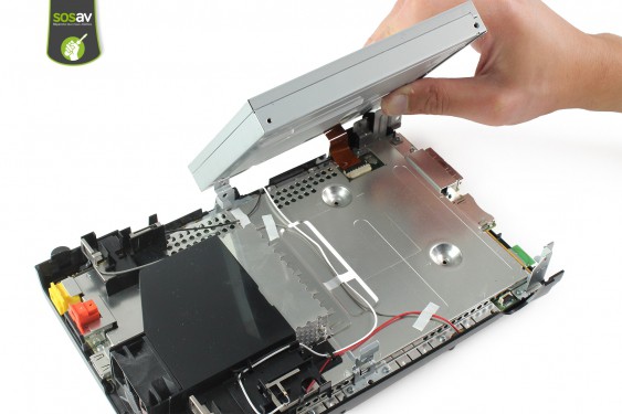

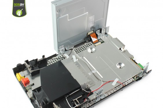

Saisissez ensuite le lecteur et faites-le basculer de 90° sur le côté droit.Attention, une nappe relie le lecteur à la carte mère et cette dernière est fragile !Ne retirez pas encore le lecteur à cette étape !

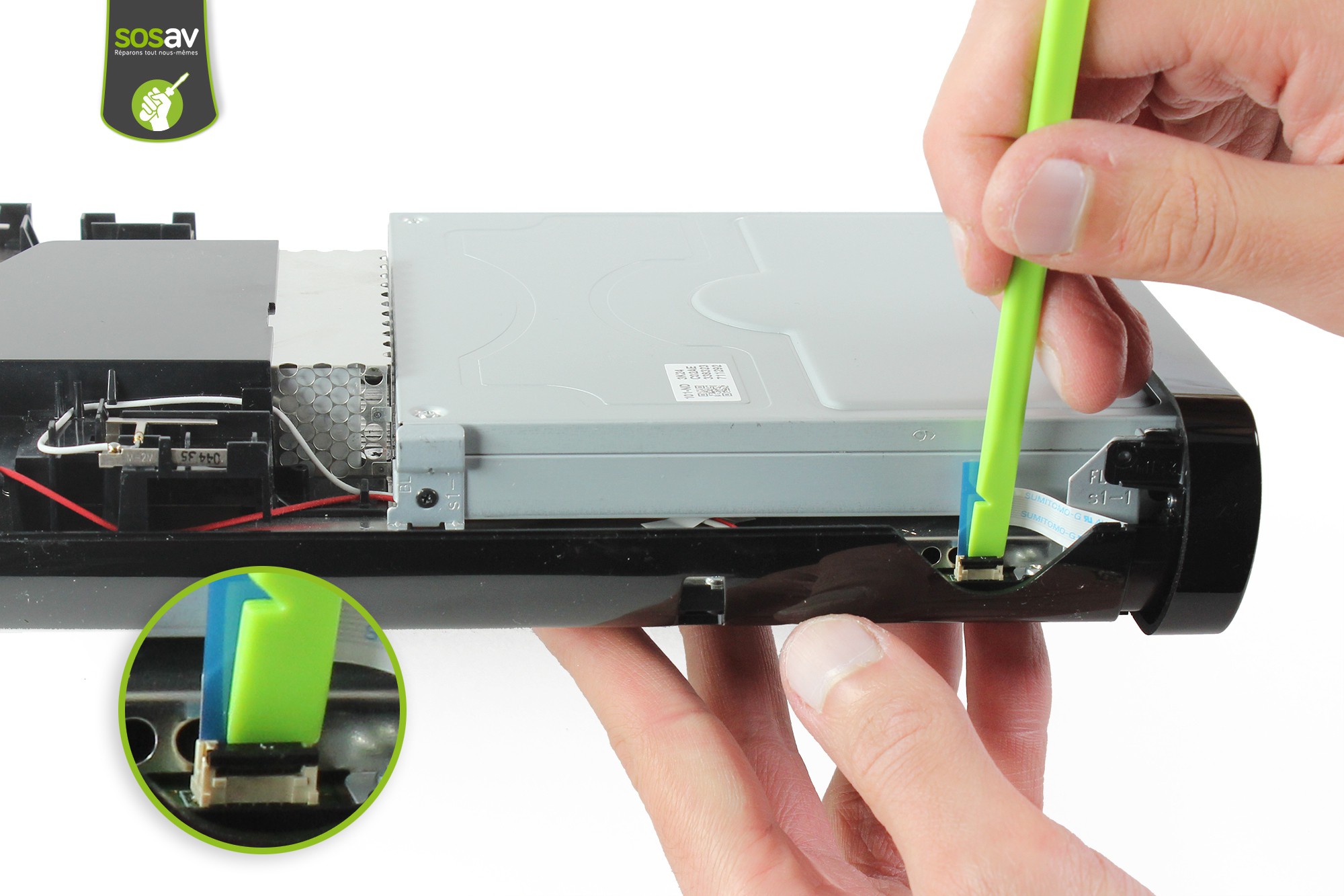

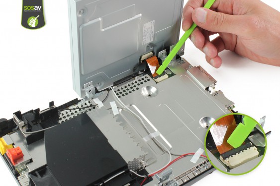

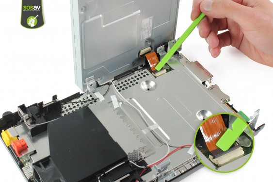

Une fois le lecteur stable et bien droit, utilisez une spatule en nylon pour déverrouiller le connecteur de la nappe du lecteur optique.Sortez ensuite la nappe de son connecteur.
Le lecteur optique de votre Wii U est désormais démonté.

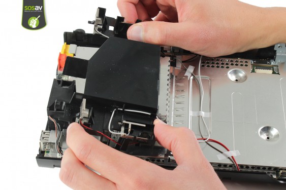

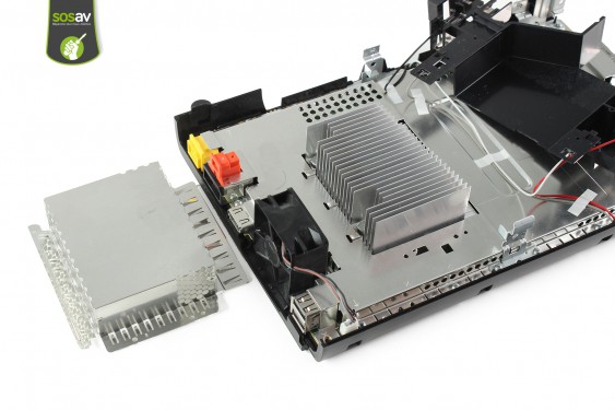

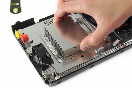

Saisissez le bloc support d'antennes WiFi et retournez-le à l'envers.

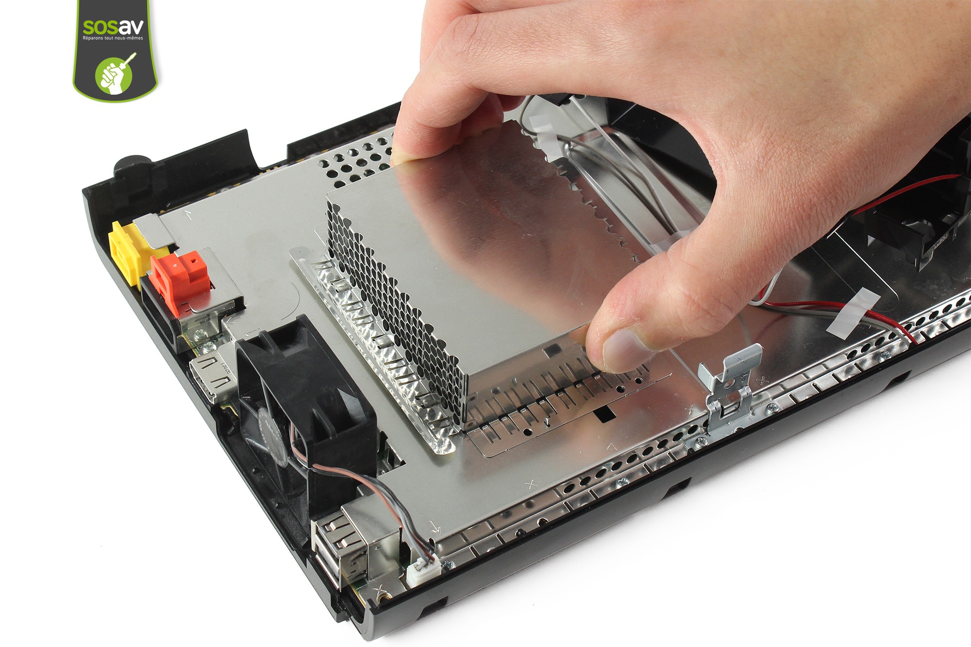

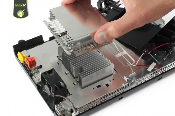

Saisissez ensuite le cache radiateur et procédez à son retrait.

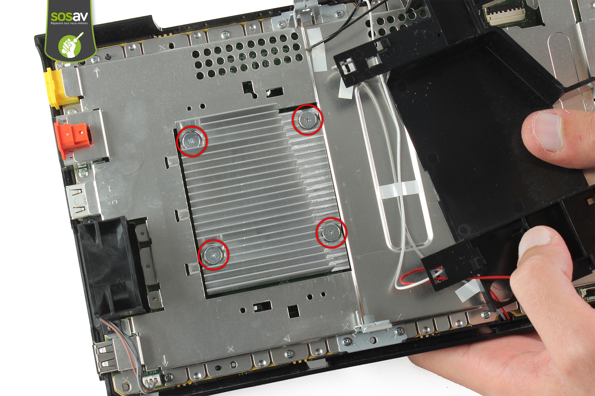

Dévissez les quatre vis entourées en rouge.Ces vis servent à maintenir le radiateur sur le châssis de la console.
Etape 24

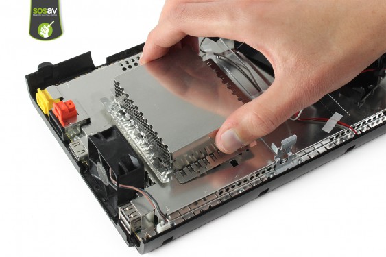

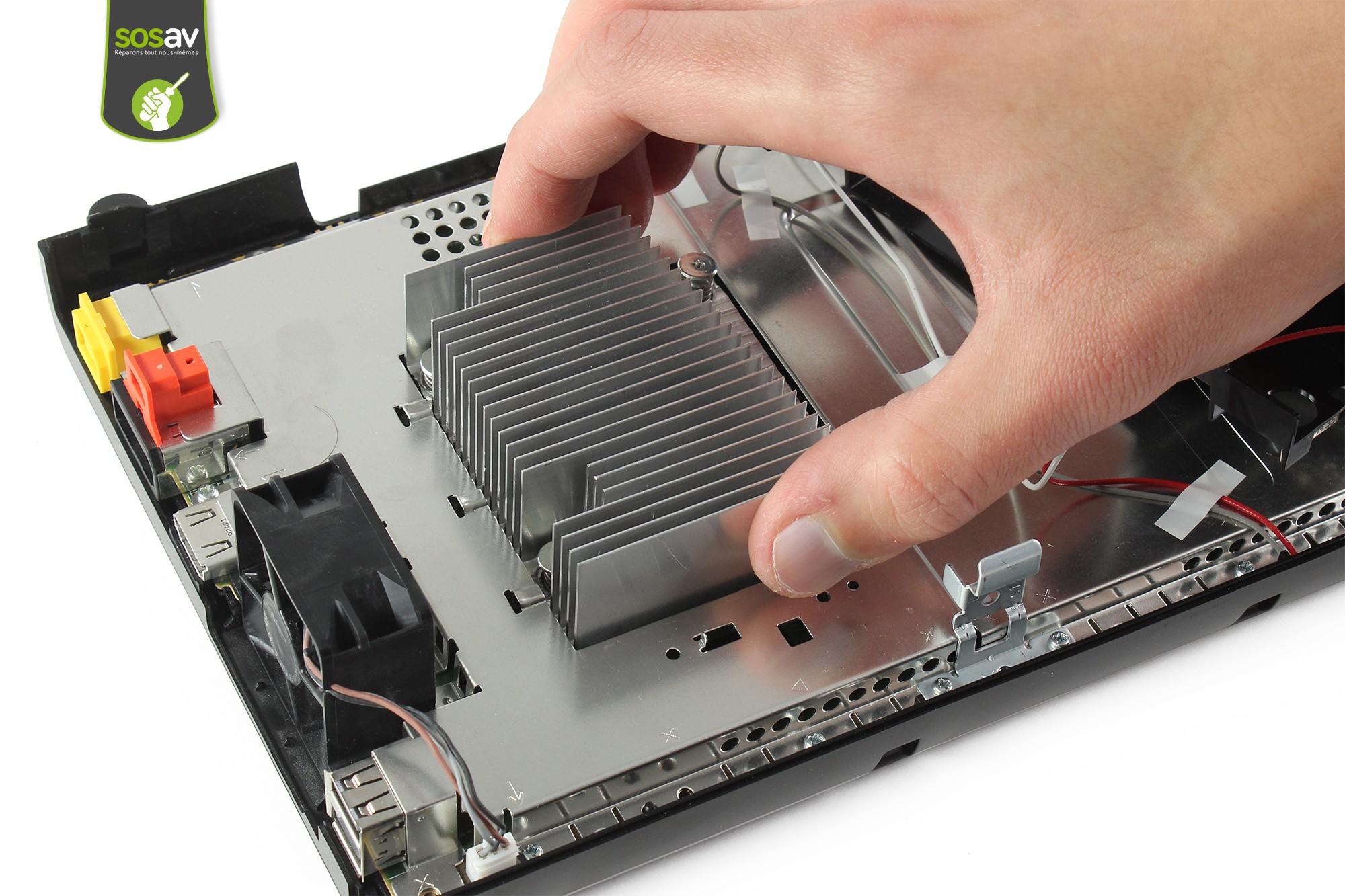

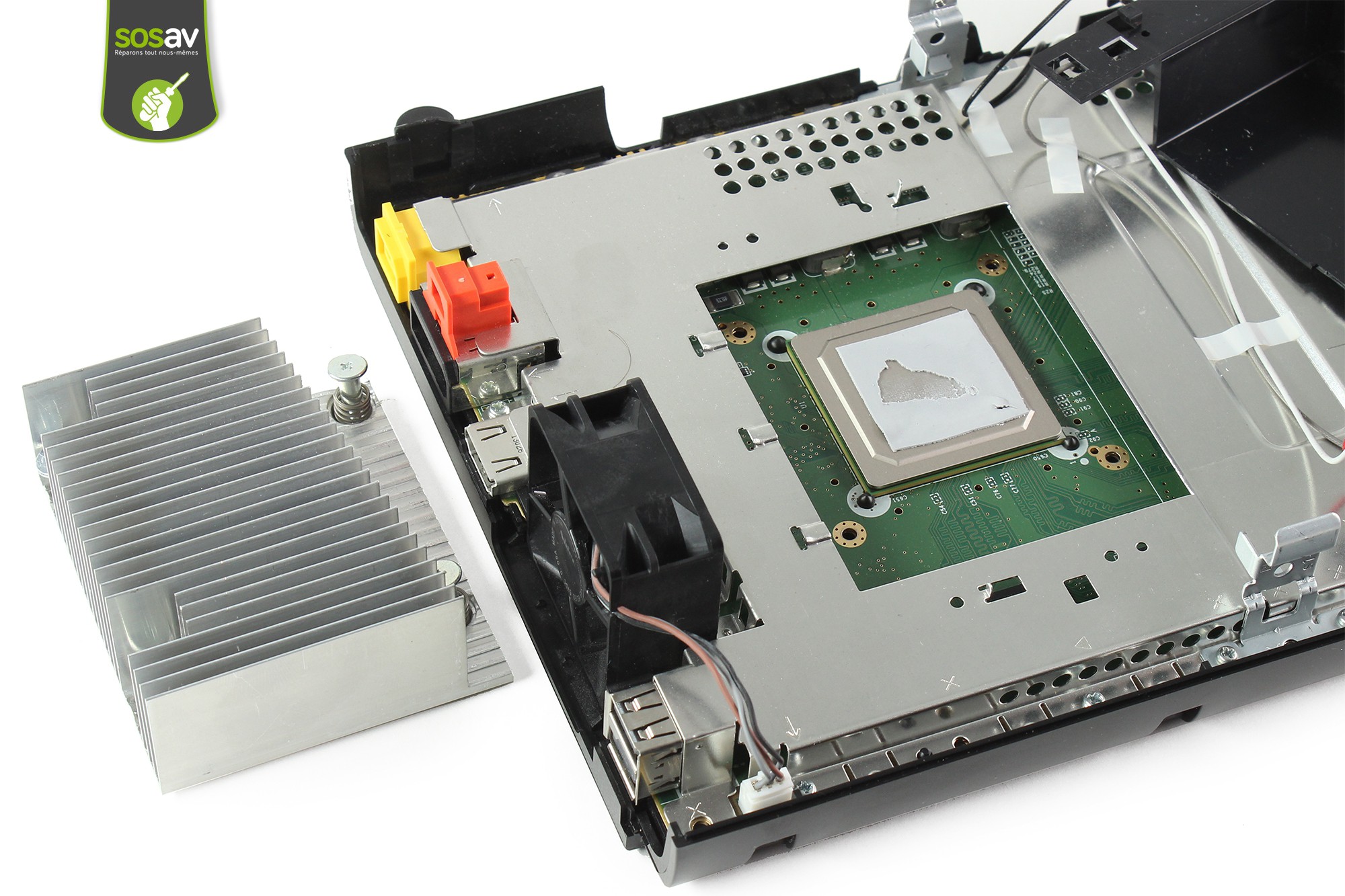

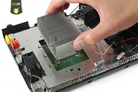

Saisissez ensuite le radiateur et procédez à son retrait.
Etape 25

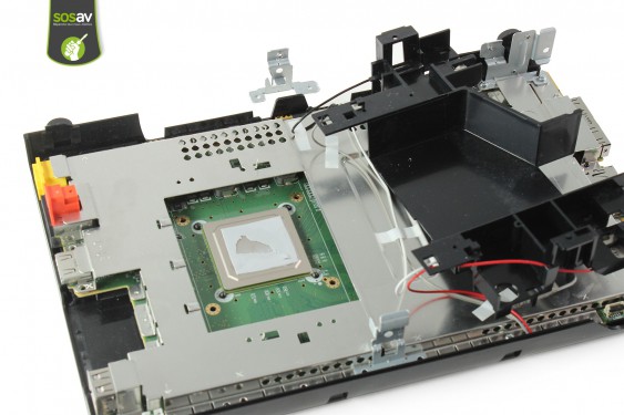

Le radiateur de votre Wii U est désormais démonté.

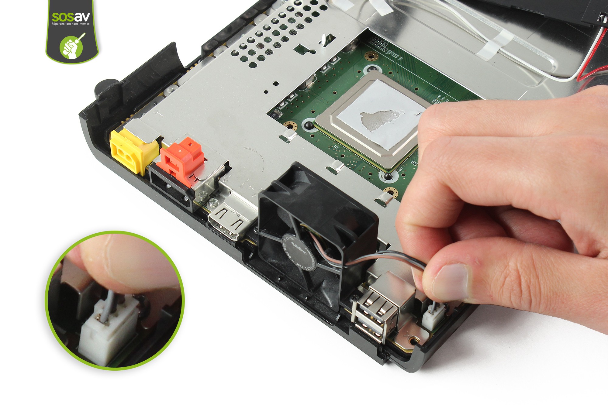

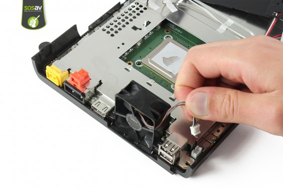

Saisissez le câble du ventilateur et déconnectez-le délicatement.

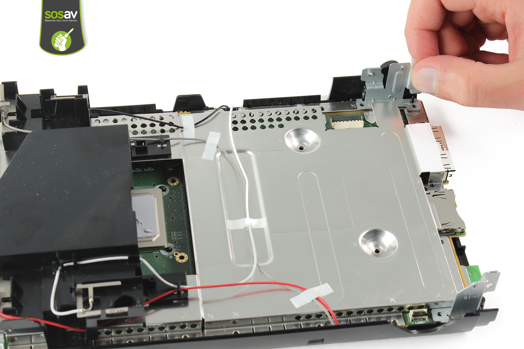

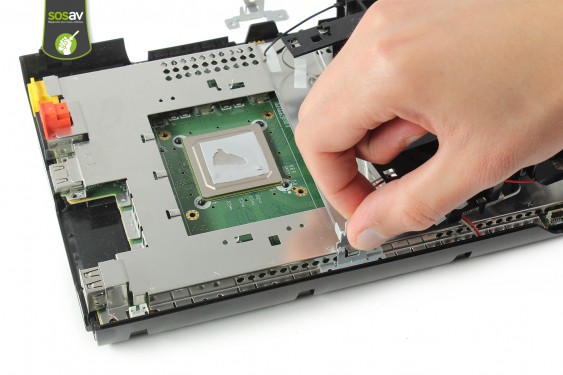

Saisissez ensuite l'élément métallique de support du châssis supérieur et procédez à son retrait.
Etape 29
Saisissez ensuite l'élément métallique de support du châssis central inférieur et procédez à son retrait.

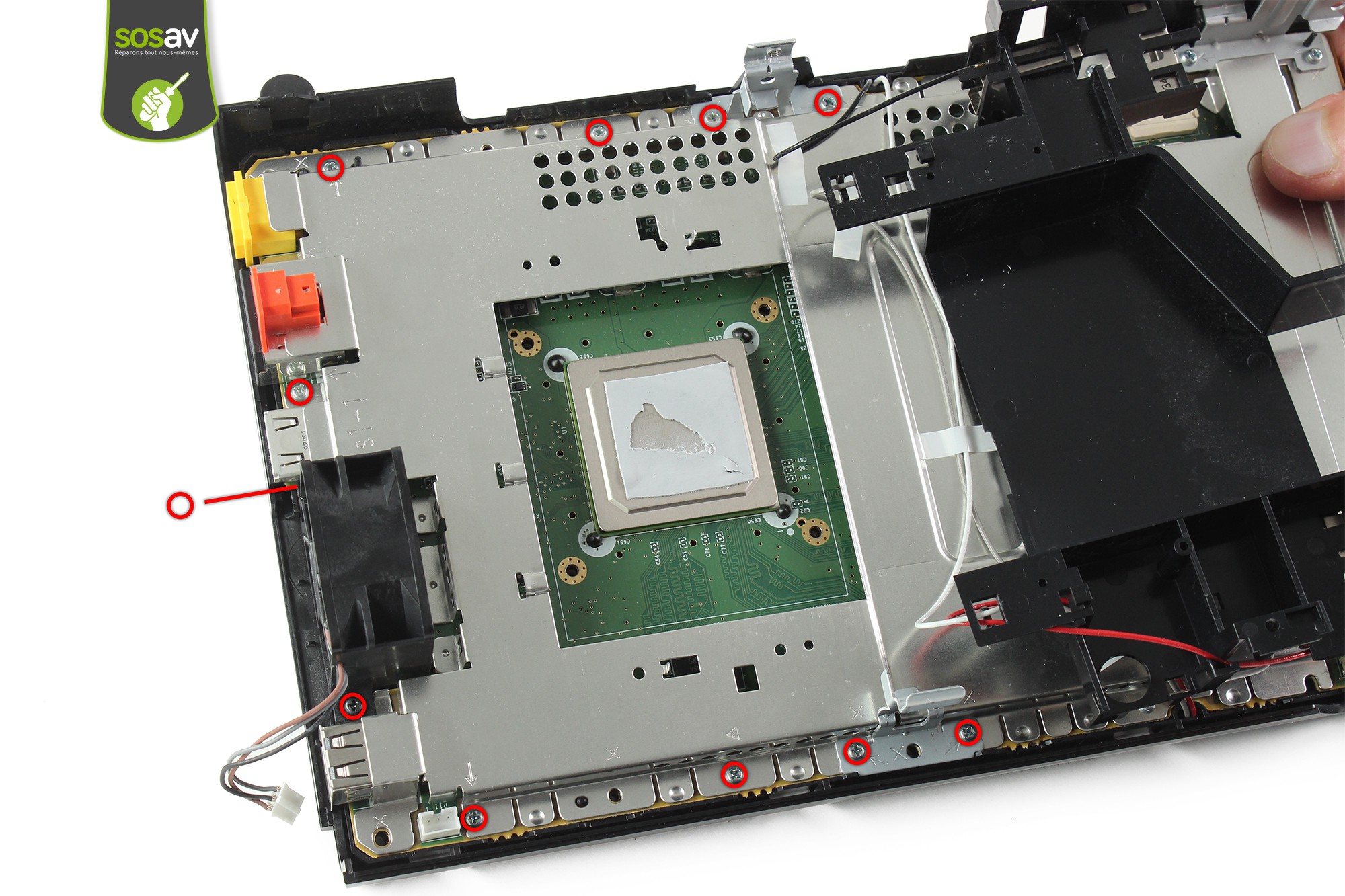

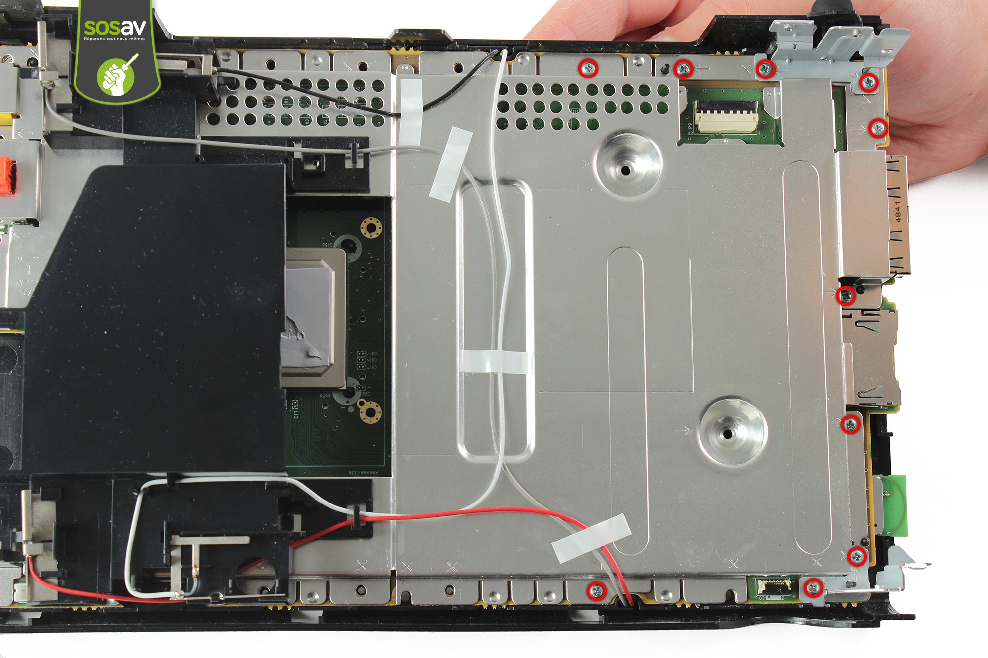

Dévissez ensuite les 10 vis cruciformes entourées en rouge servant à maintenir le châssis métallique de la console.
Etape 31

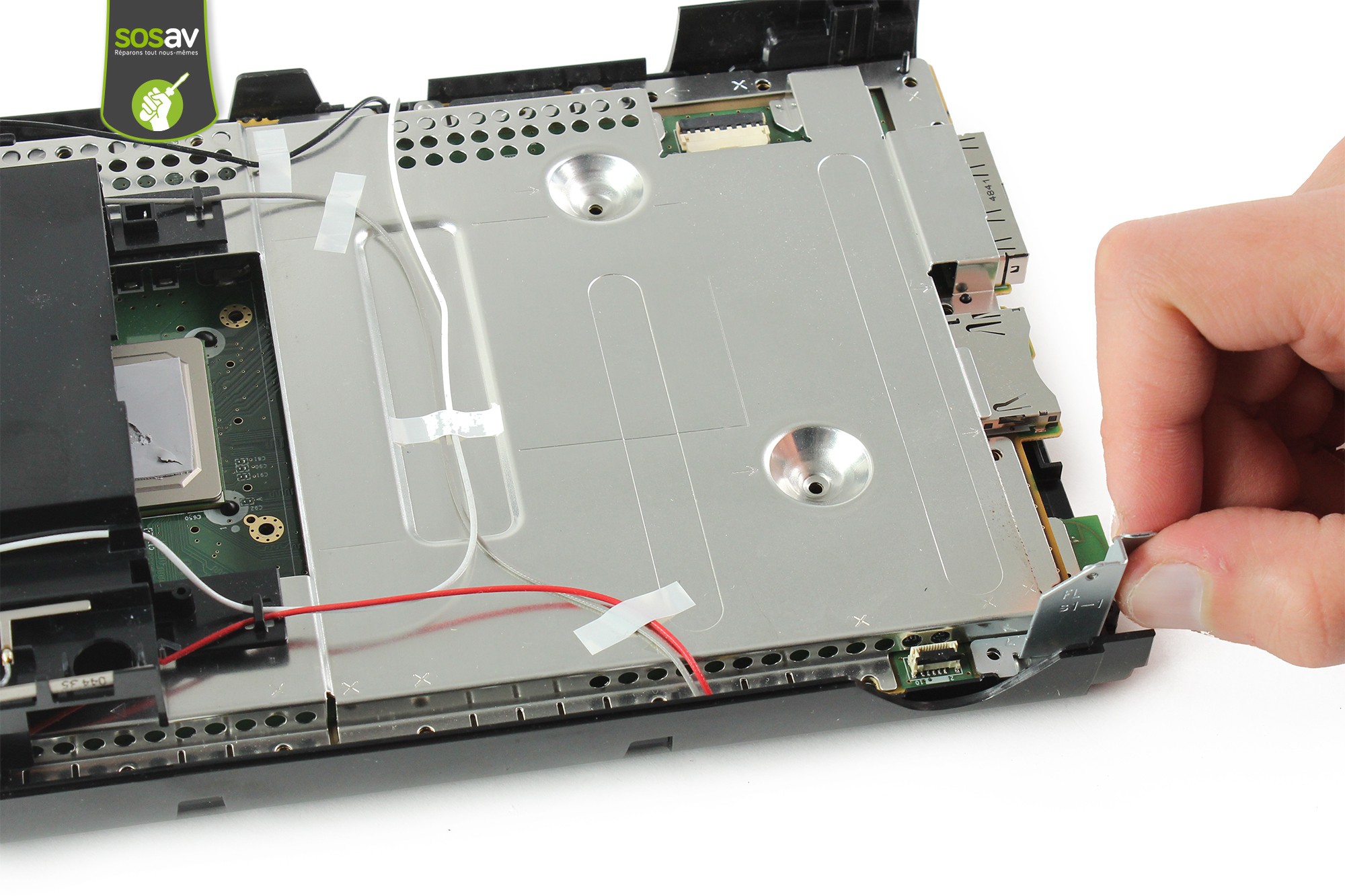

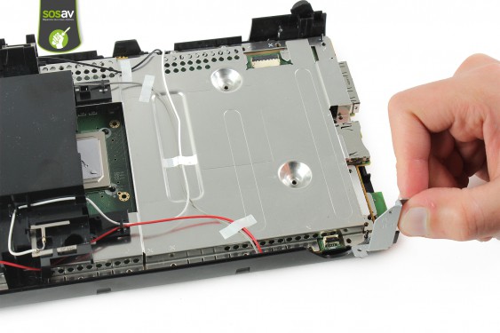

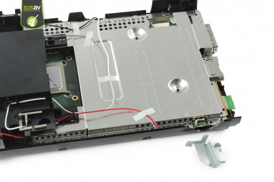

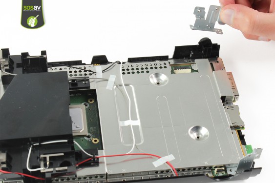

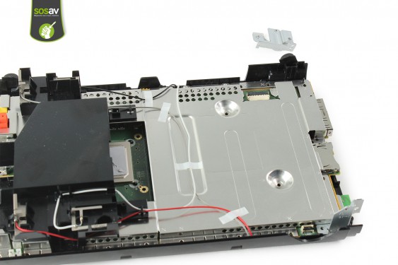

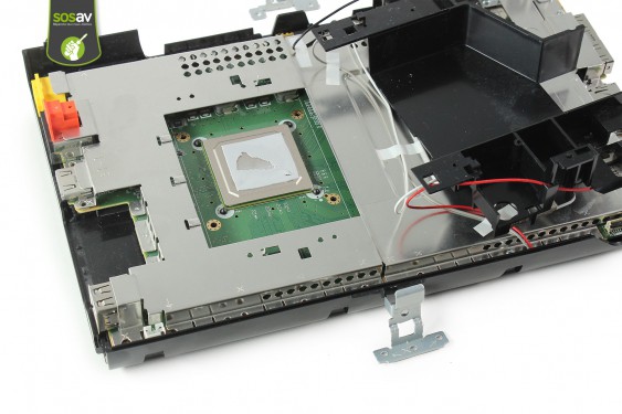

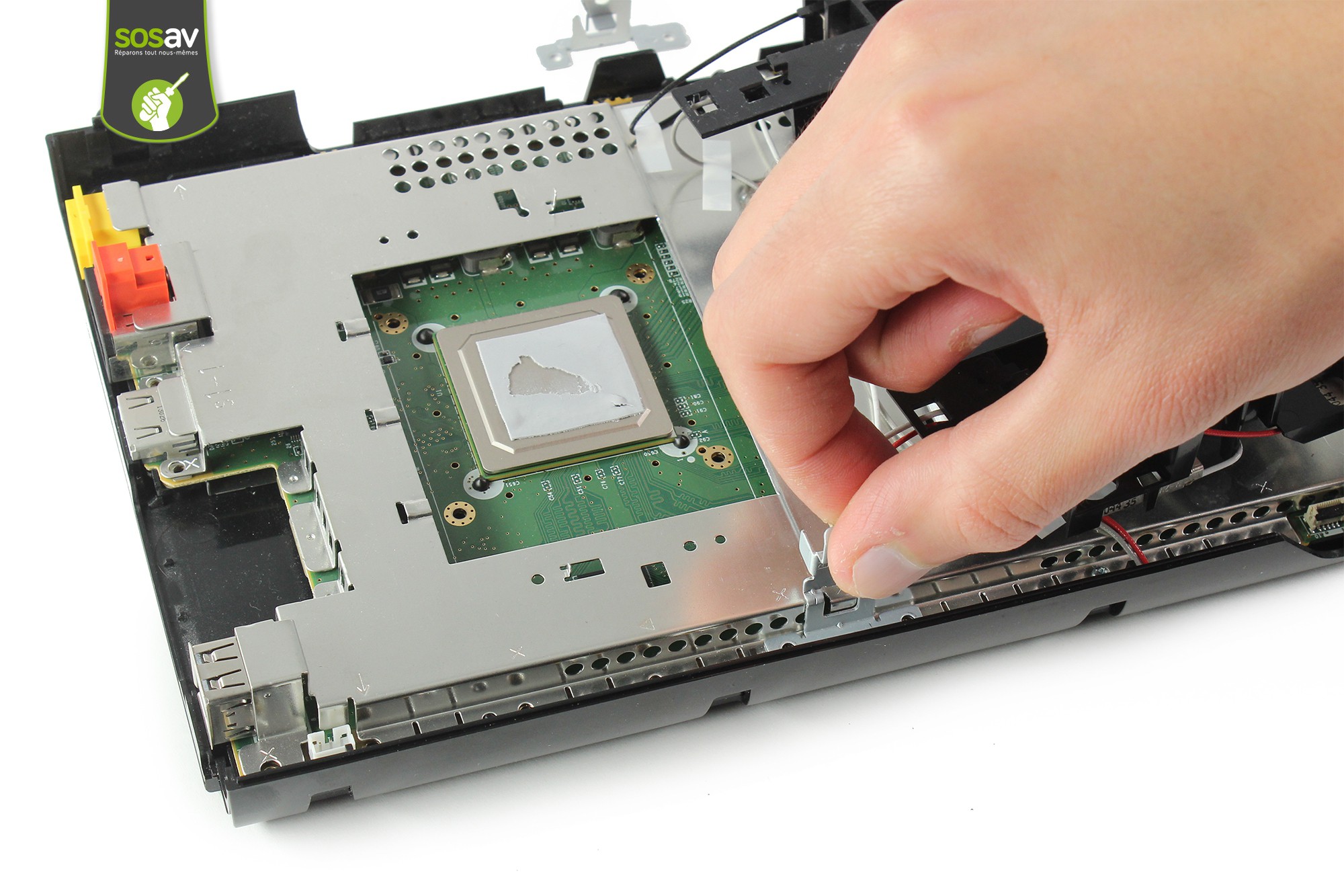

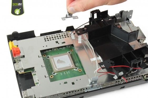

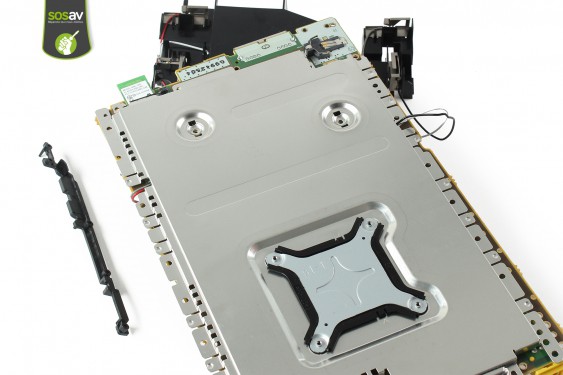

Saisissez l'élément supérieur droit métallique de maintien de la coque supérieure et procédez à son retrait.
Etape 32

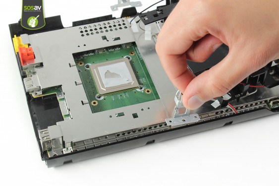

Saisissez ensuite l'élément inférieur gauche métallique de maintien de la coque supérieure et procédez à son retrait.
Etape 33

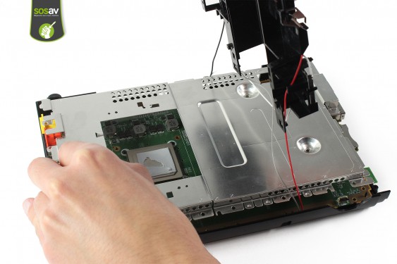

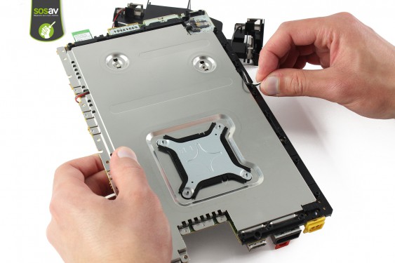

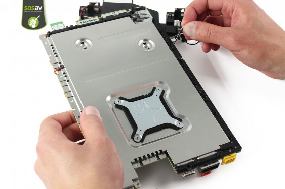

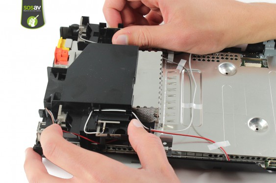

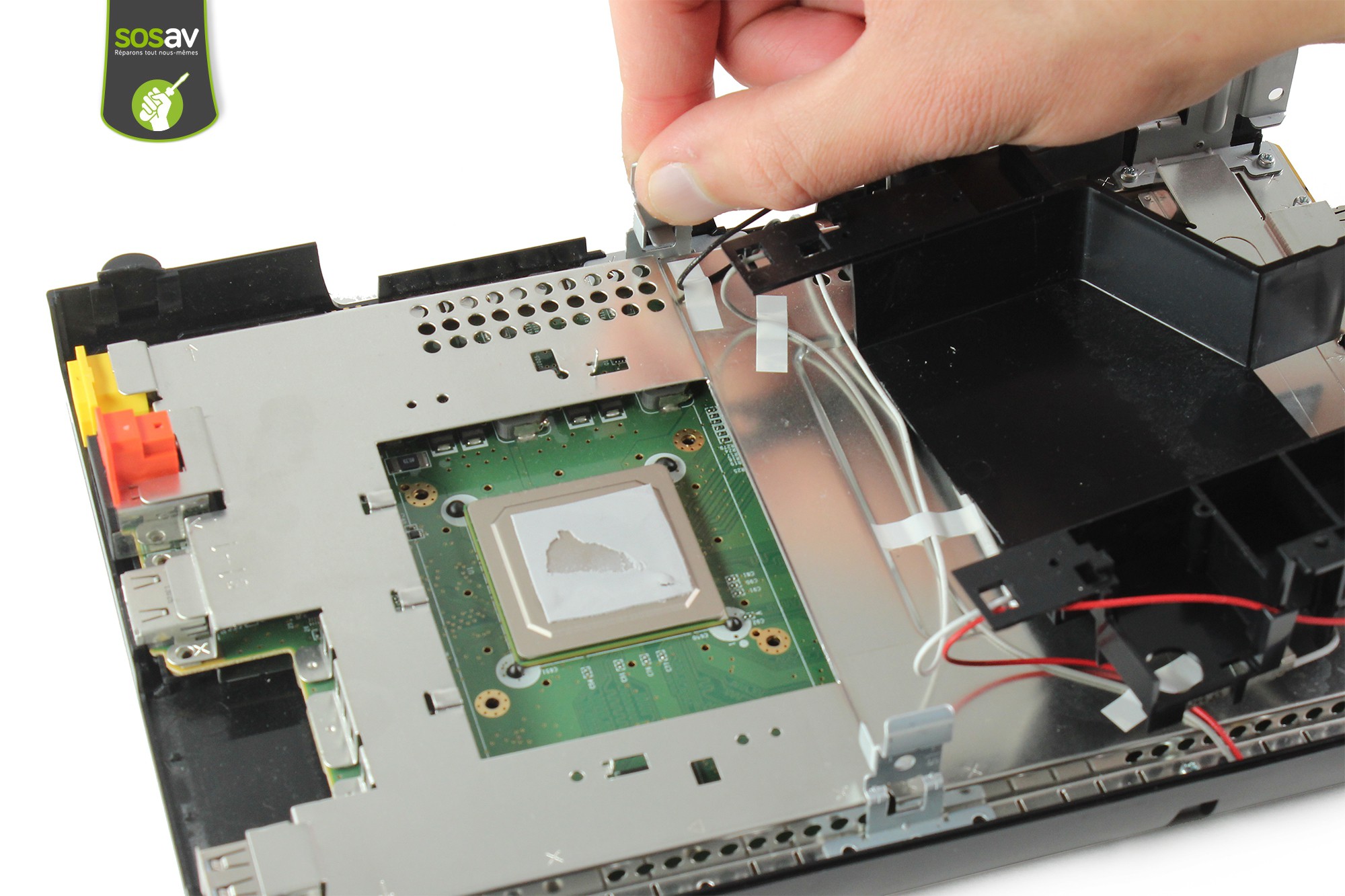

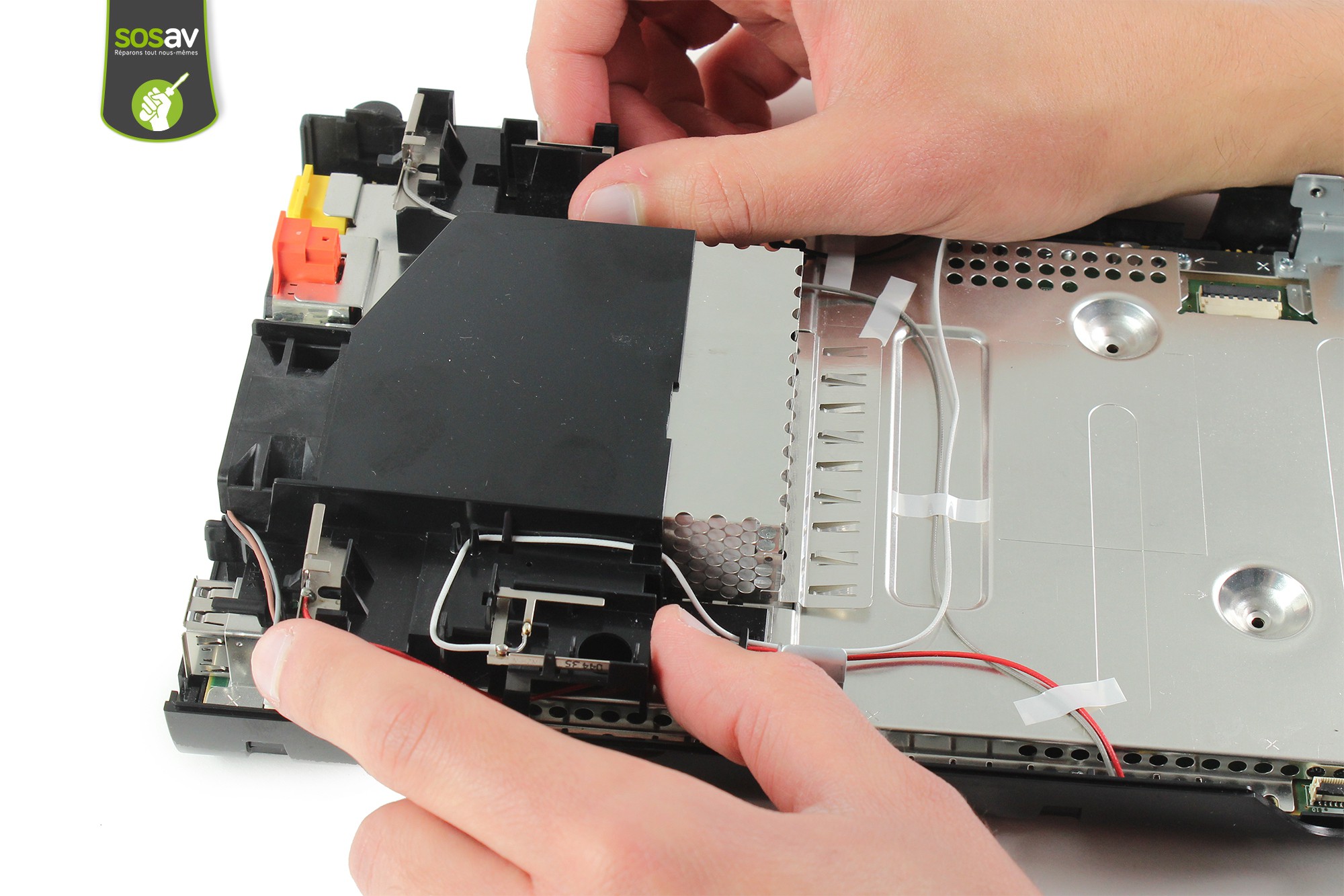

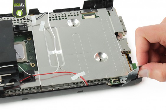

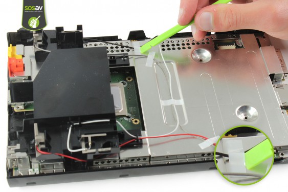

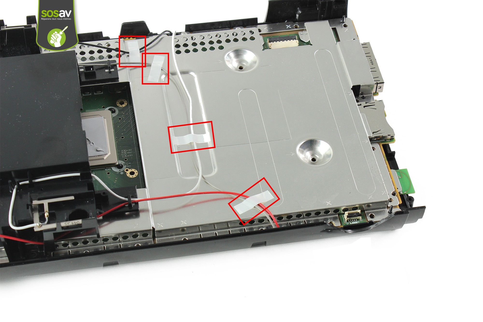

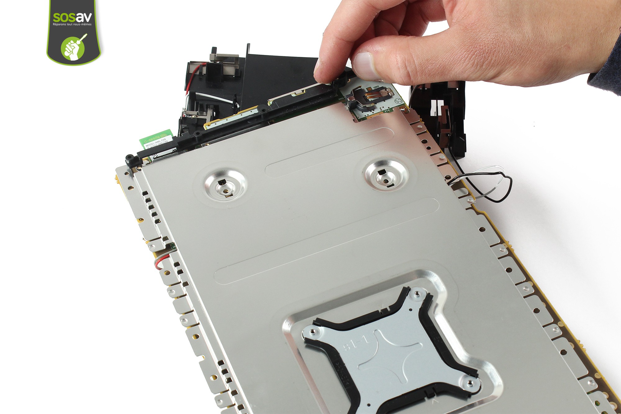

Quatre adhésifs maintiennent les antennes WiFi en place.Avec la spatule en nylon, décollez-les délicatement.
Etape 34

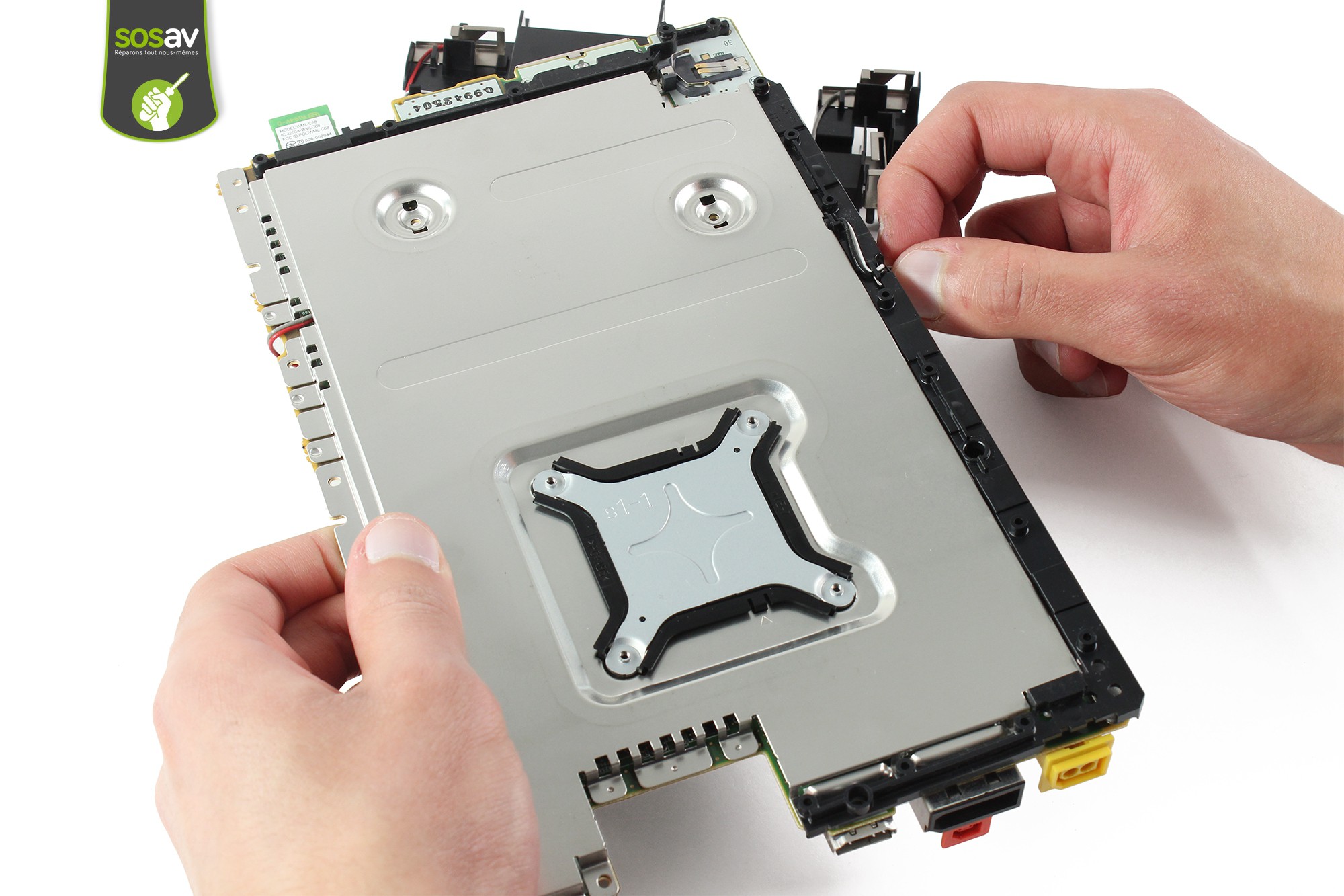

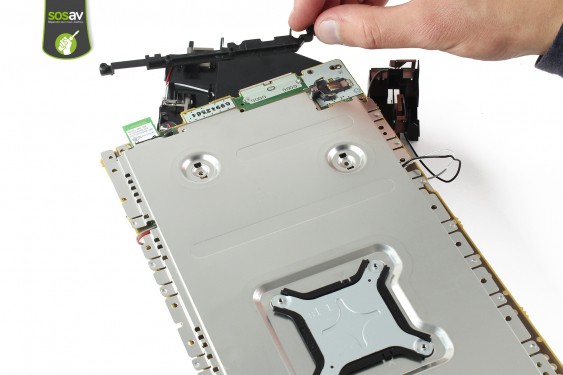

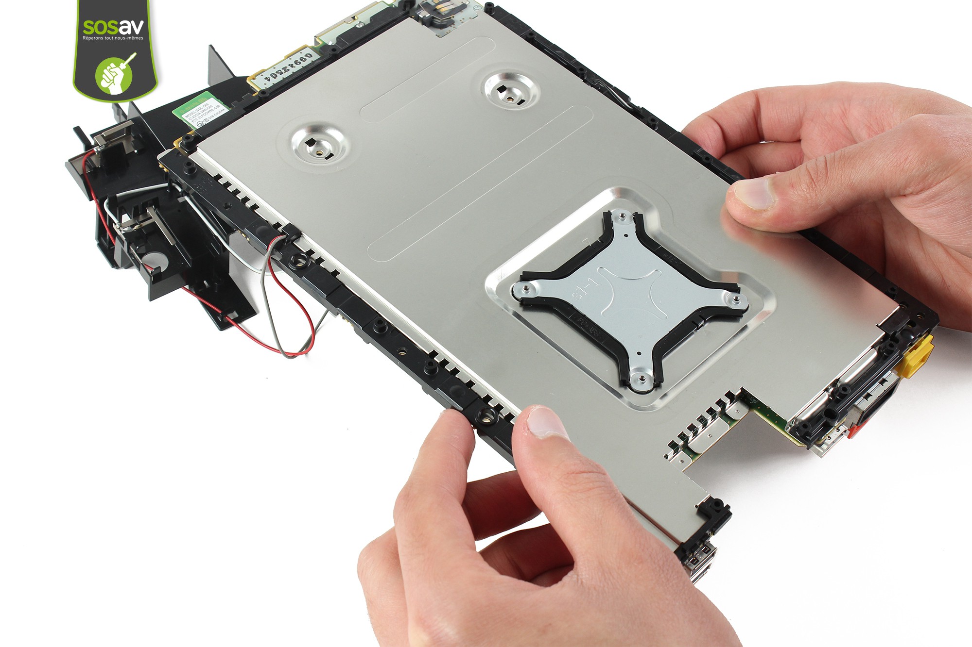

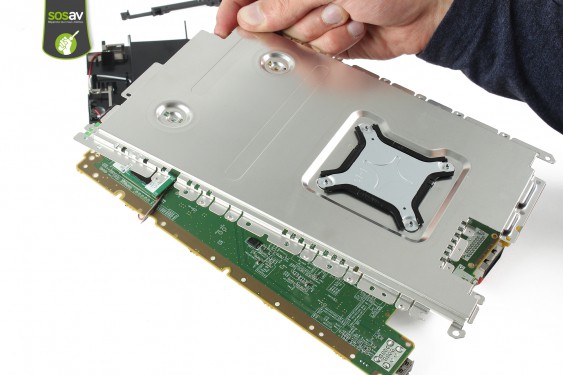

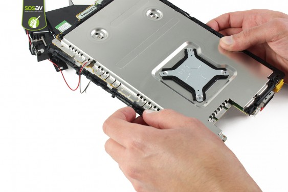

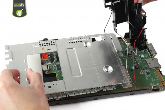

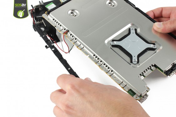

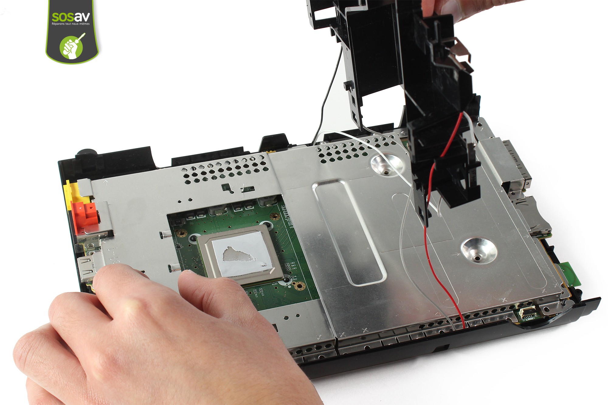

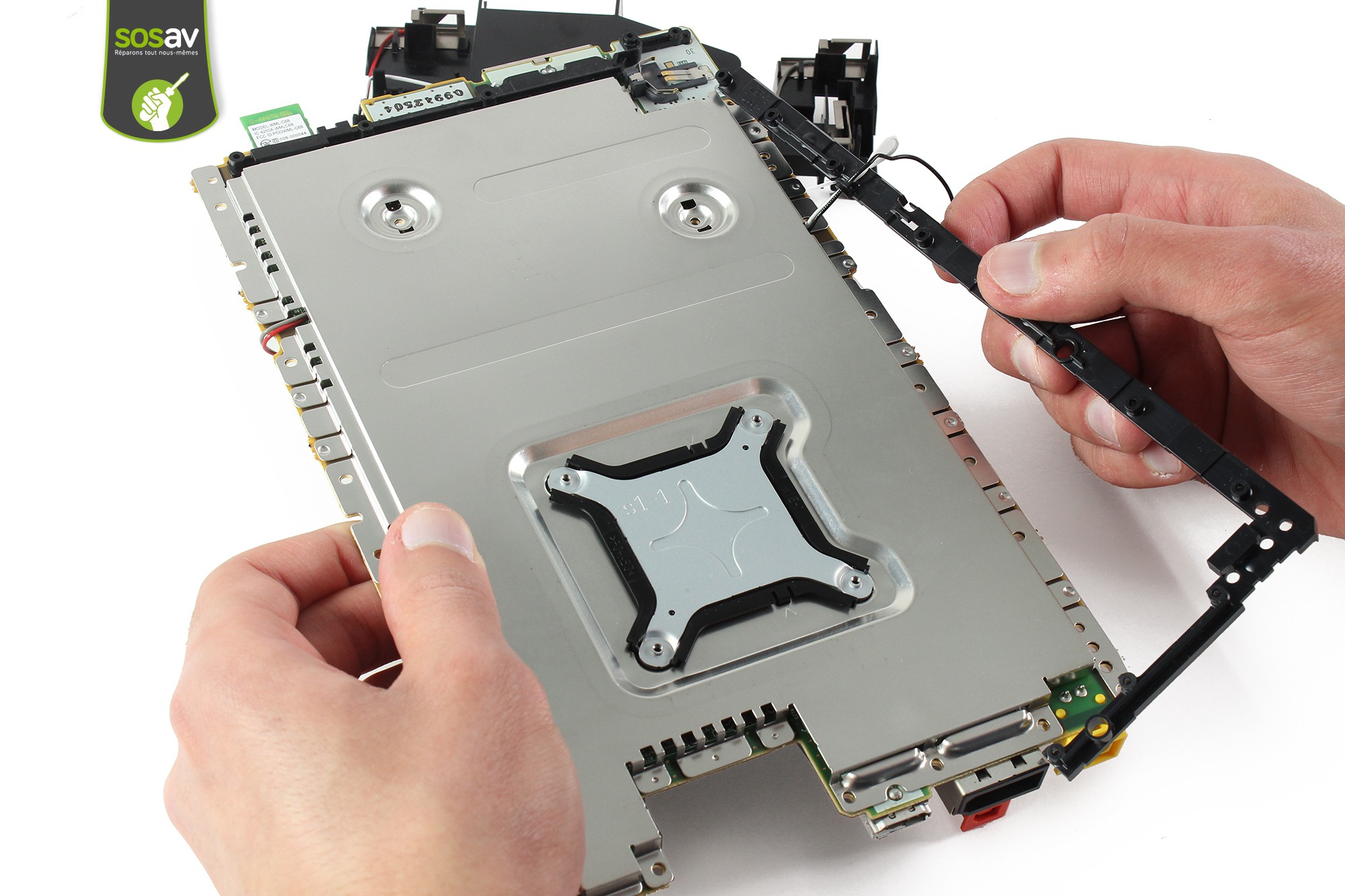

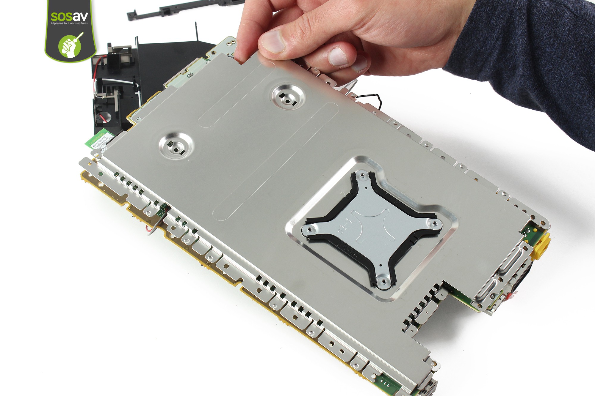

Tout en soulevant le bloc d'antennes WiFi, sortez délicatement le châssis métallique et procédez à son retrait.
Etape 35

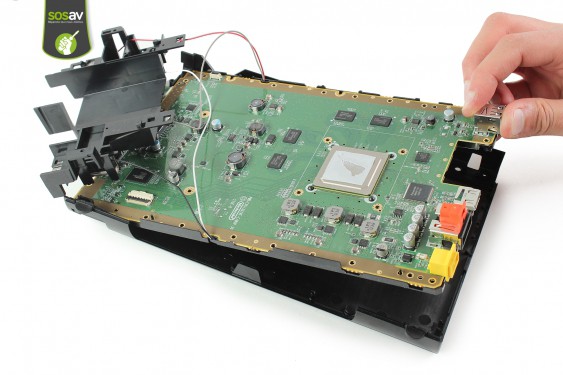

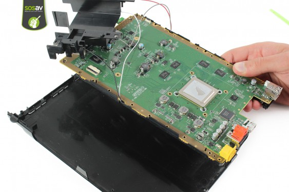

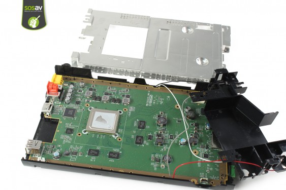

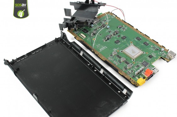

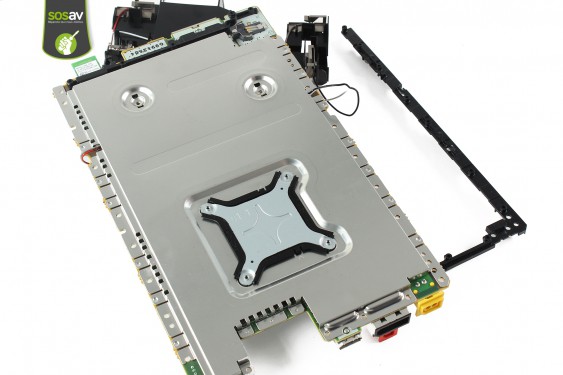

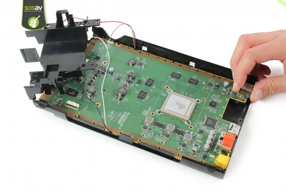

Saisissez puis retirez ensuite la carte mère.
Etape 36

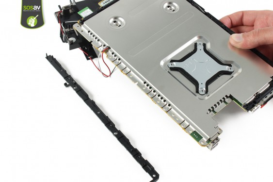

Procédez ensuite au retrait du plastique de maintien gauche.
Etape 37
Saisissez puis retirez les câbles d'antenne WiFi du plastique droite.

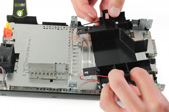

Saisissez et procédez ensuite au retrait du plastique de maintien de droite.
Etape 39
Saisissez et procédez au retrait du plastique supérieur.
Etape 40

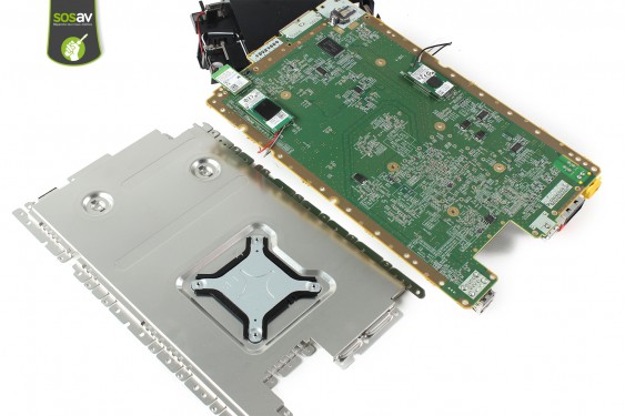

Enfin, saisissez et retirez la plaque métallique de support inférieur de la carte mère.
Etape 41

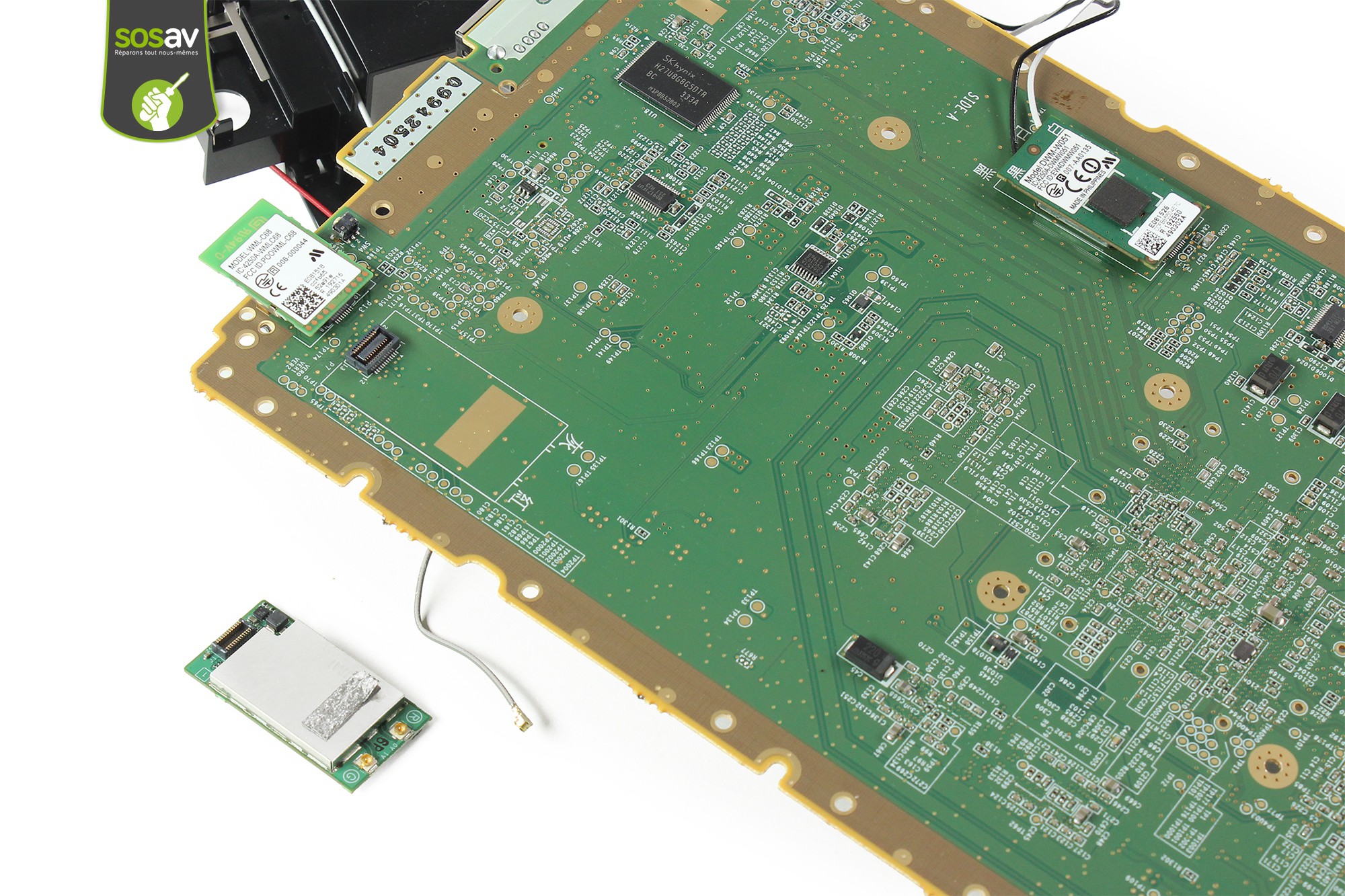

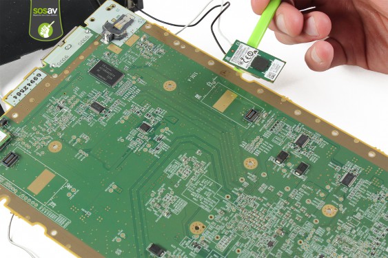

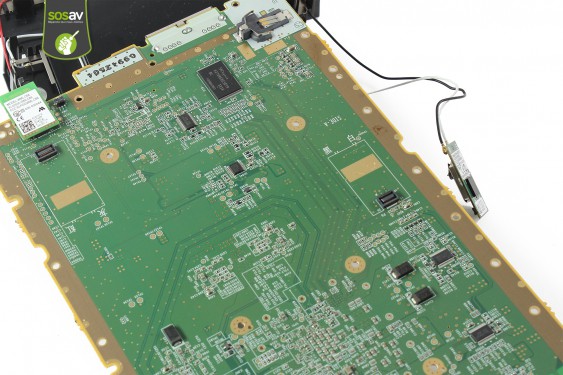

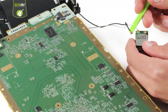

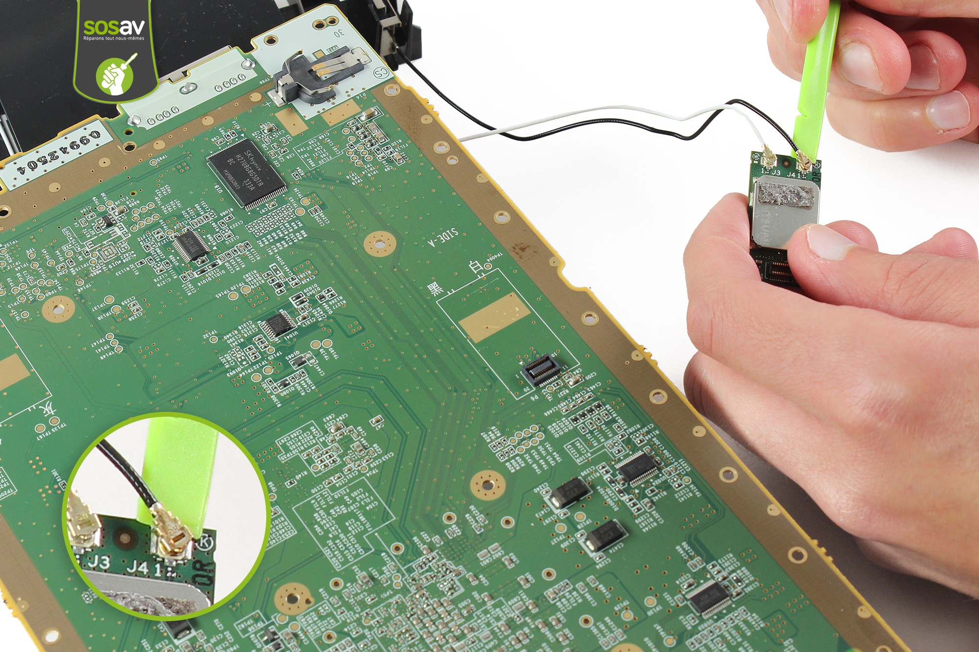

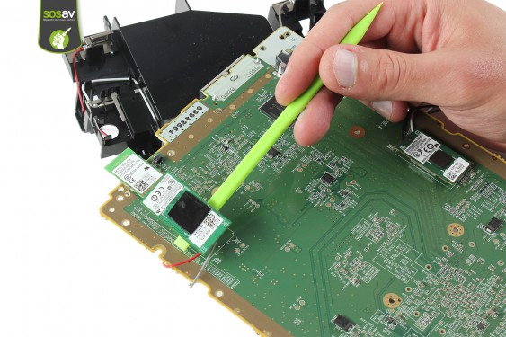

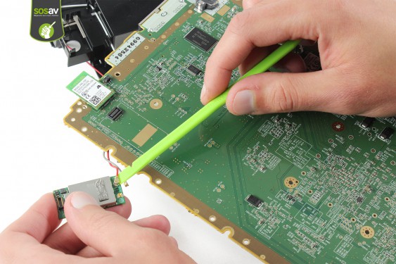

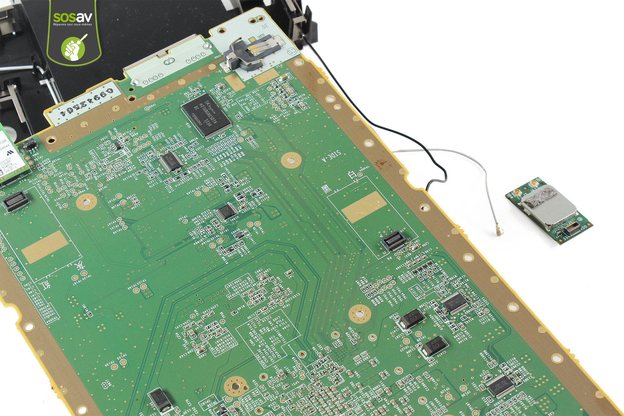

Déconnectez la carte WiFi gauche à l'aide de la spatule en nylon.
Etape 42

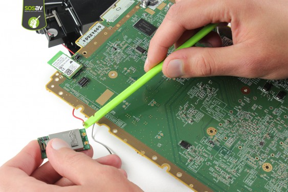

Déconnectez ensuite tour à tour les deux antennes de la carte WiFi gauche.
Etape 43
La carte WiFi gauche est désormais démontée.
Etape 44

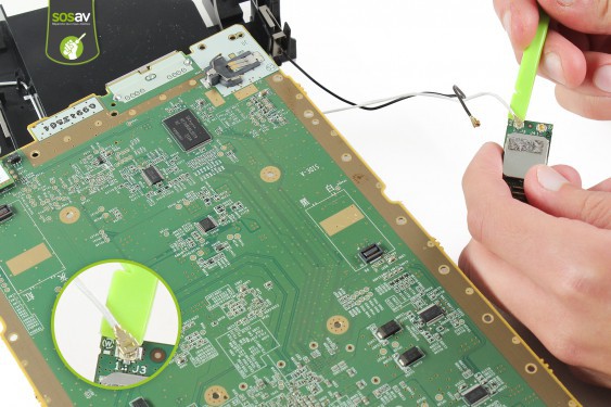

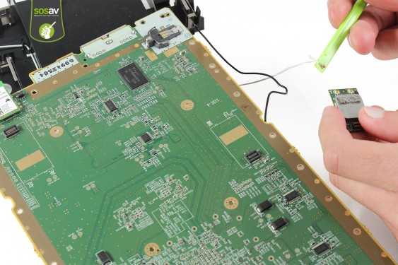

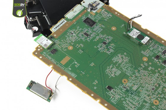

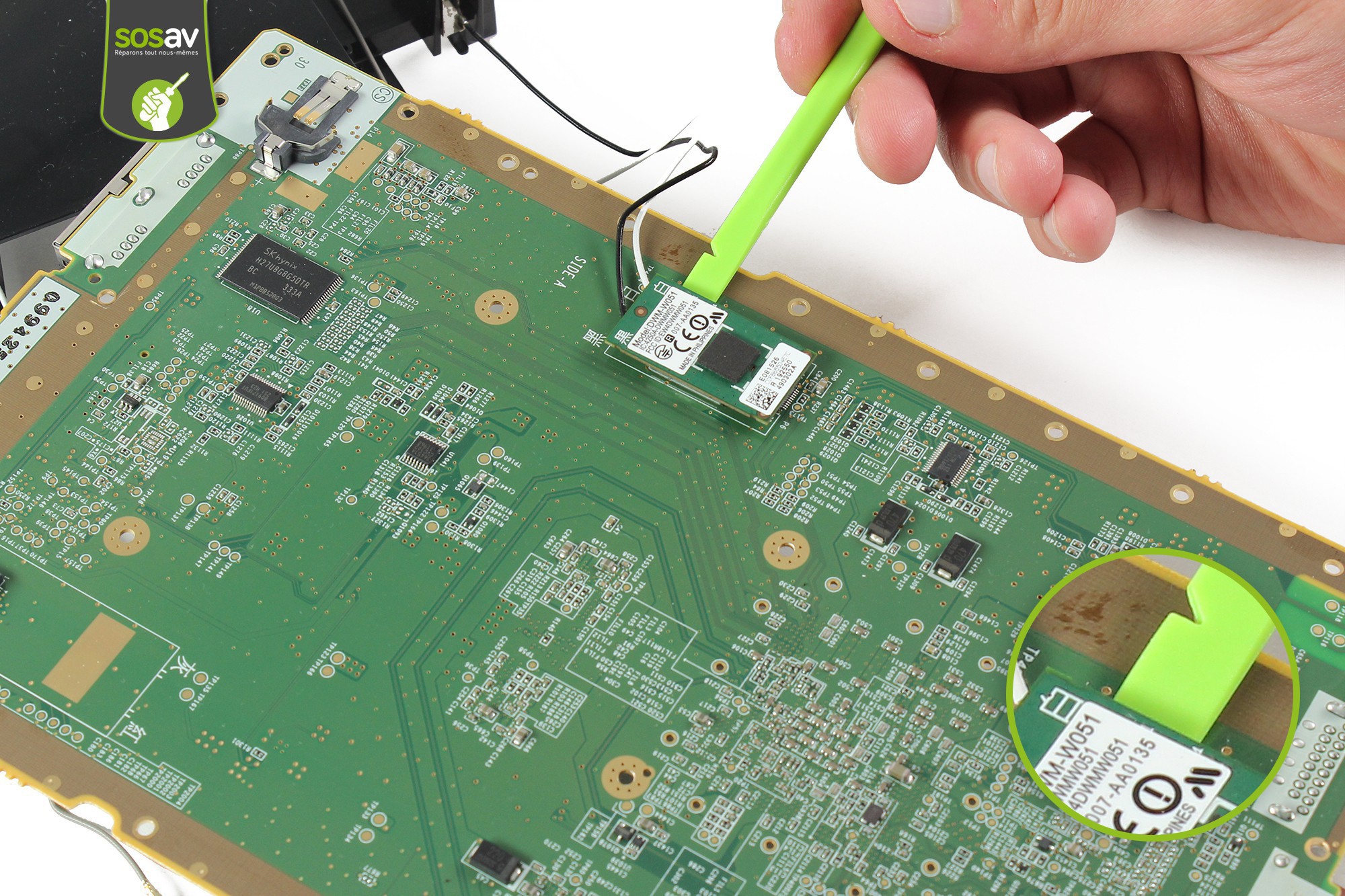

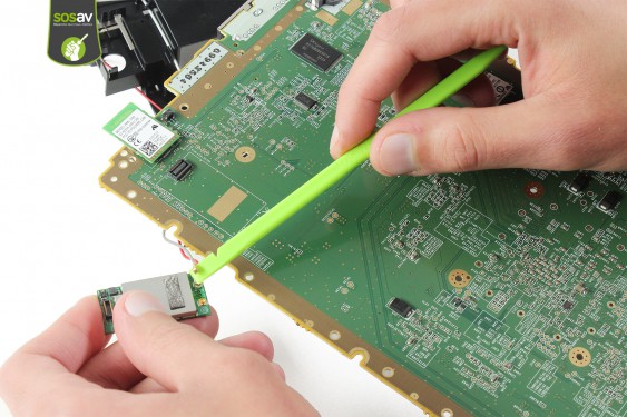

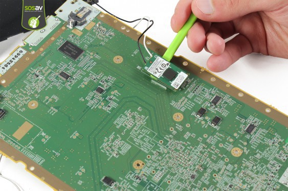

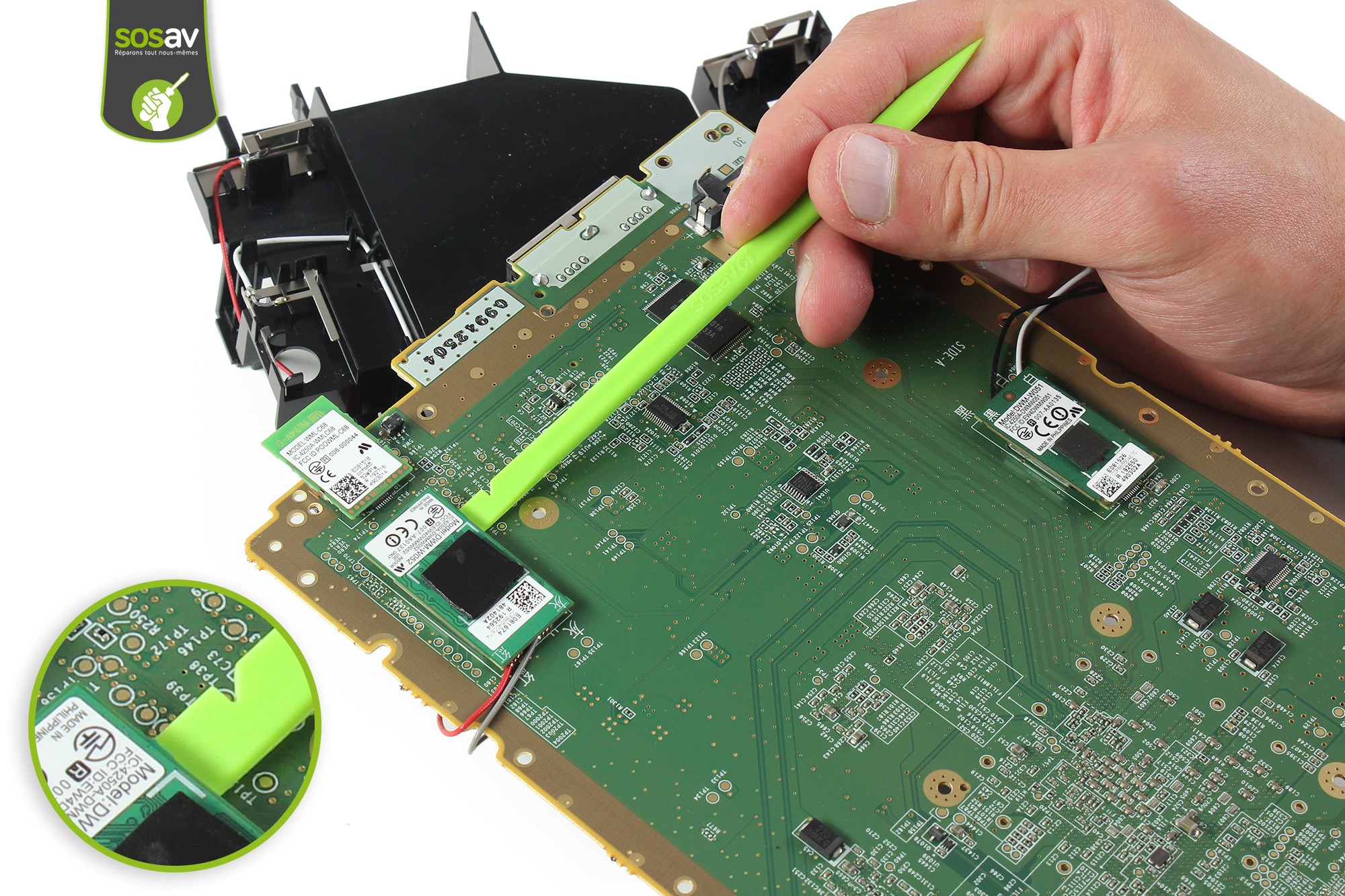

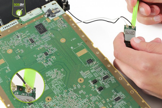

A l'aide de la spatule en nylon, faites levier sur la carte WiFi droite et décalez-la vers la droite.
Etape 45

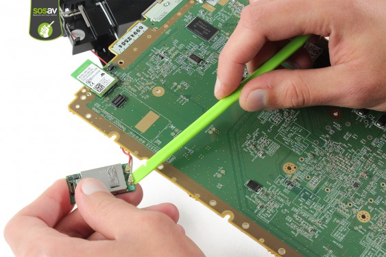

Déconnectez tour à tour, toujours à l'aide de la spatule en nylon, les deux antennes.
Etape 46
Les cartes WiFi Nintendo Wii U sont désormais démontées.Procédez à leur remplacement par des cartes neuves si cela est nécessaire.
