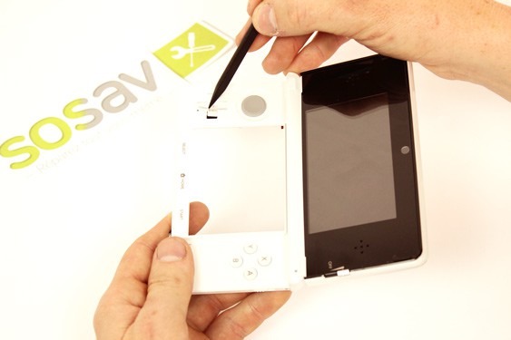

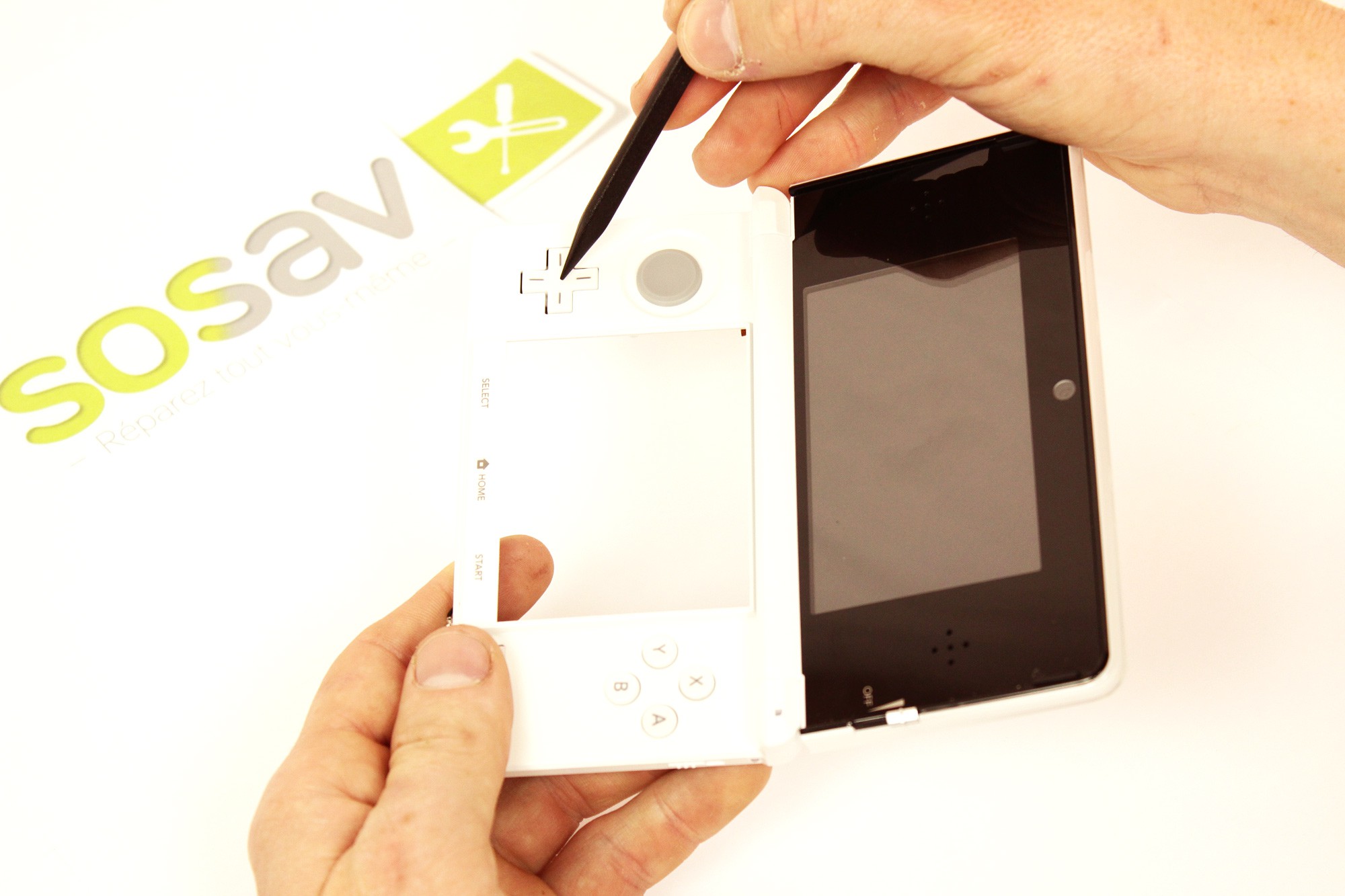

Ouvrez désormais votre Nintendo 3DS.Utilisez la pointe d'une spatule en nylon pour sortir la touche directionnelle de son emplacement.

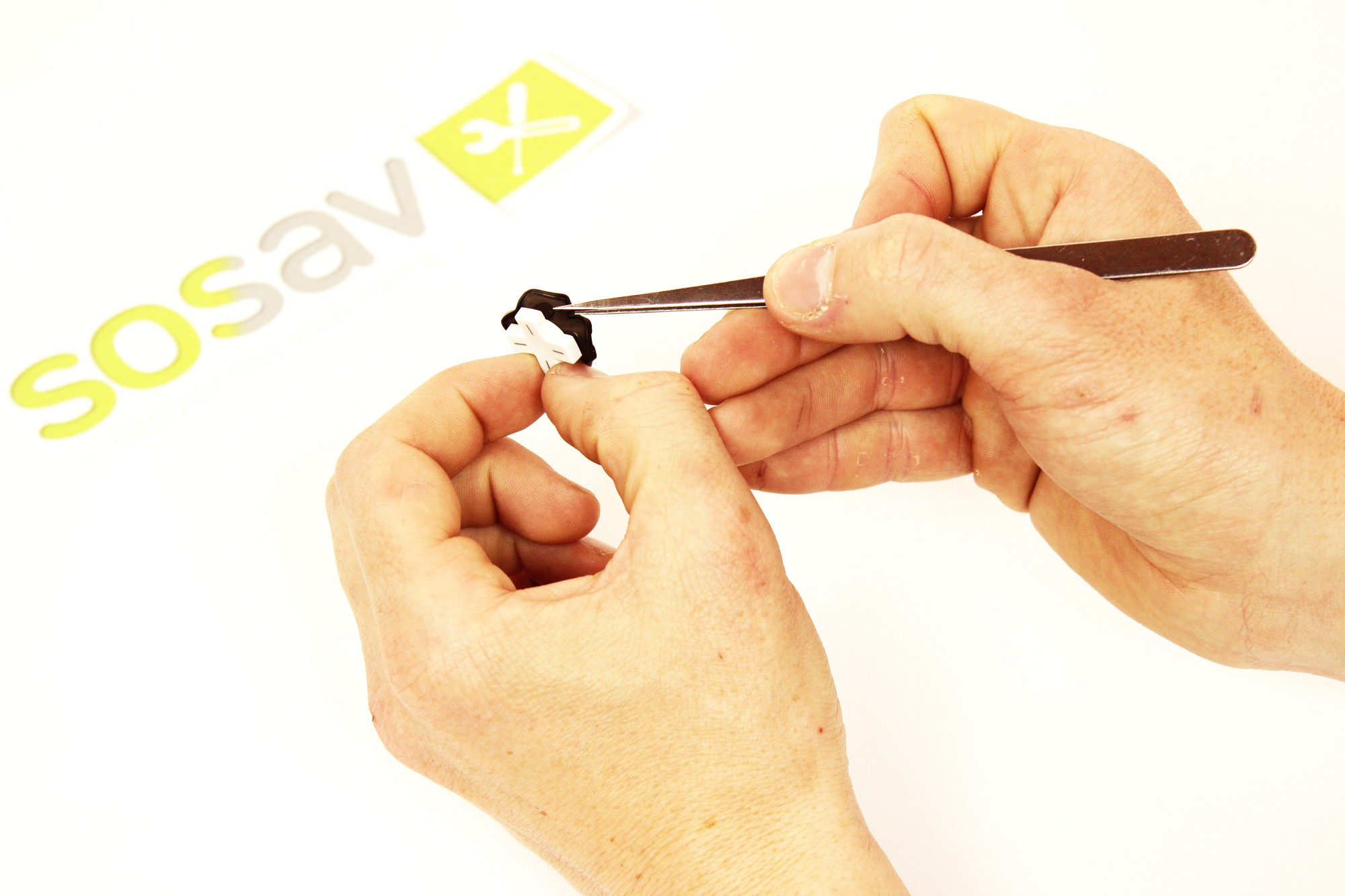

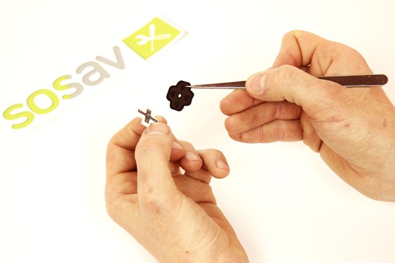

A l'aide d'une pince enlevez le caoutchouc situé à l'arrière de la touche directionnelle.Votre touche directionnelle est désormais démontée. Au besoin vous pouvez la remplacer vers une pièce neuve.
