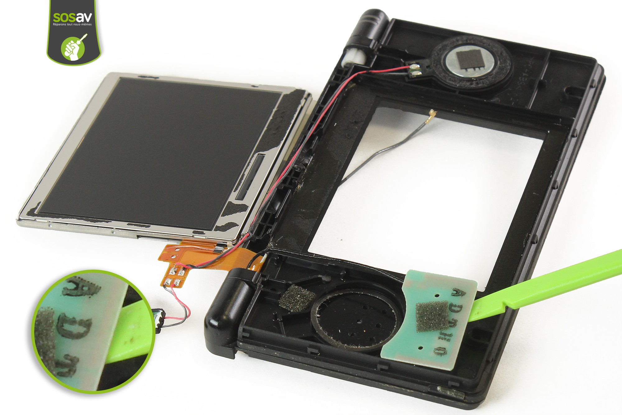

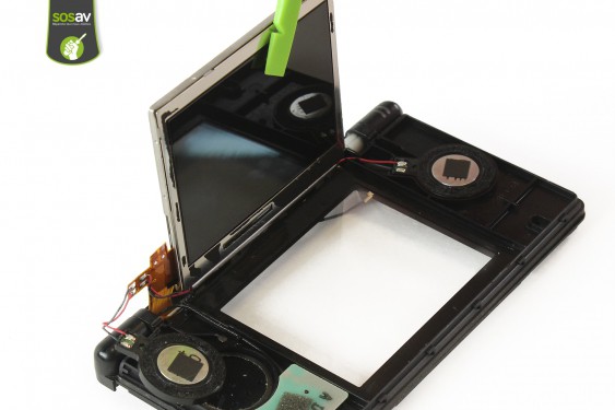

Etape 35

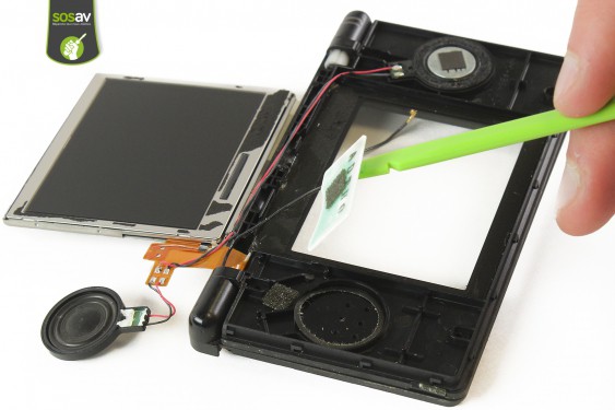

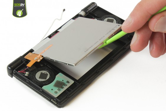

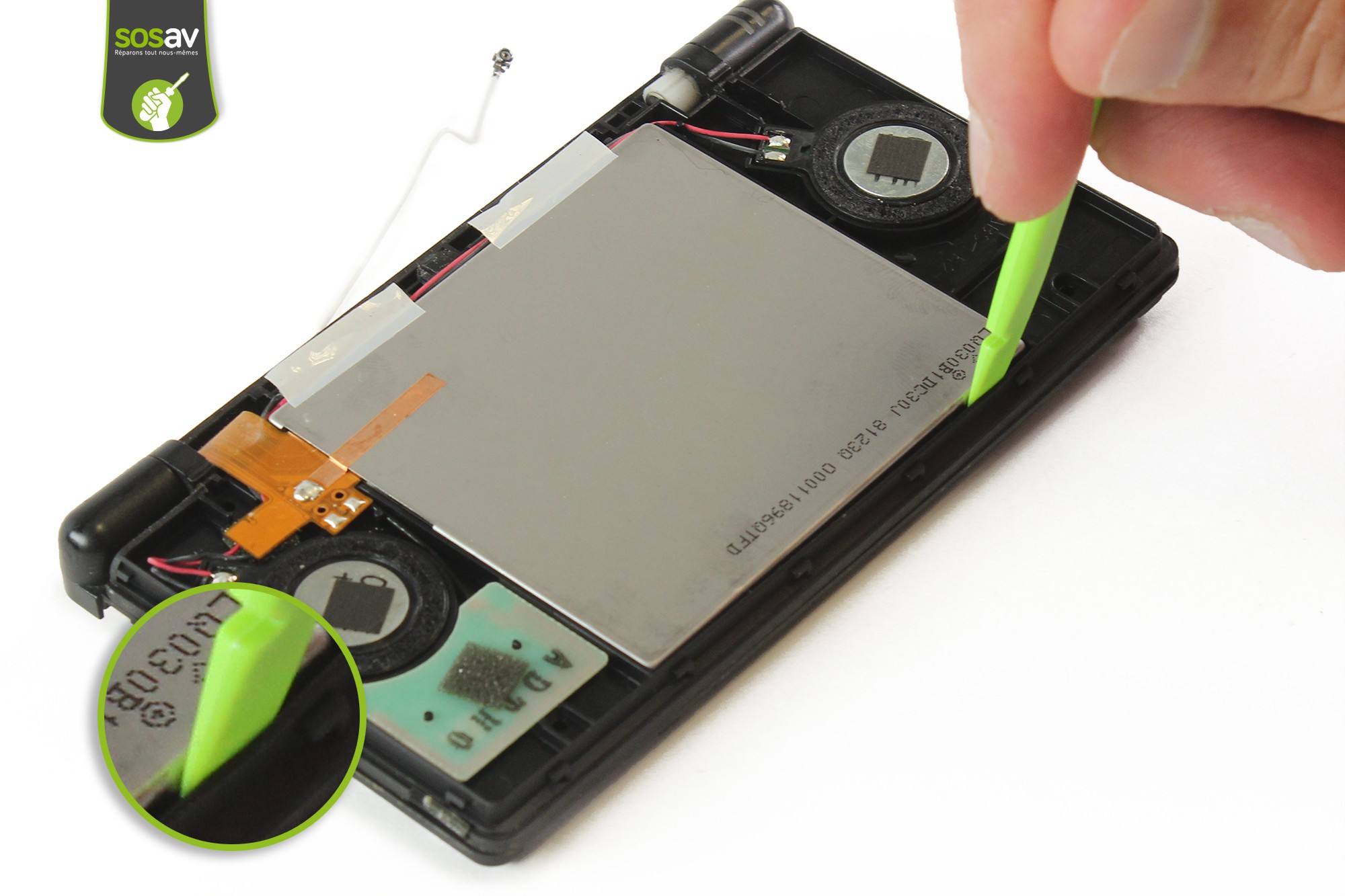

Utilisez la spatule en nylon pour faire levier sur l'écran LCD puis faites-le basculer de 90°.

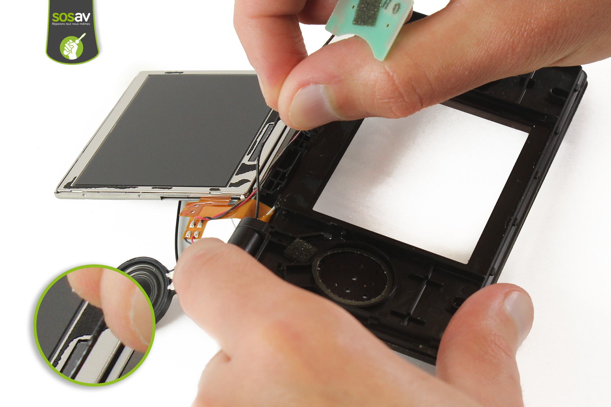

Etape 36

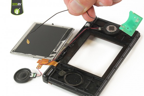

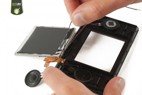

A l'aide de la spatule en nylon, sortez l'antenne WiFi de son logement.
Etape 37

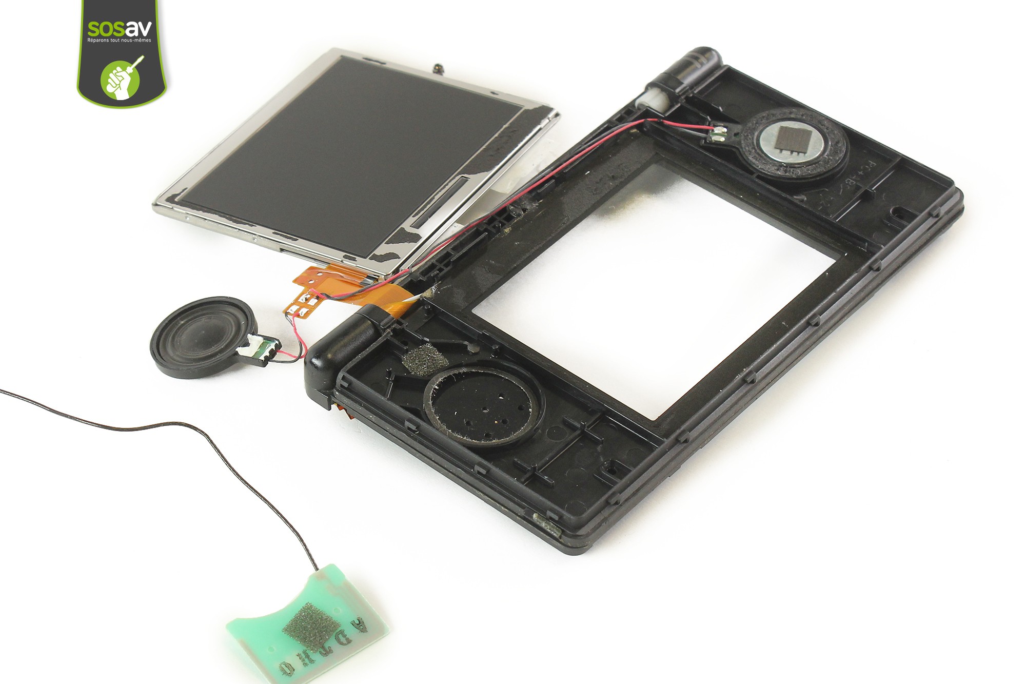

Saisissez et retirez l'antenne WiFi.
Etape 38
L'antenne WiFi DS Lite est désormais démontée.Procédez à son remplacement par une antenne WiFi neuve si cela est nécessaire.
