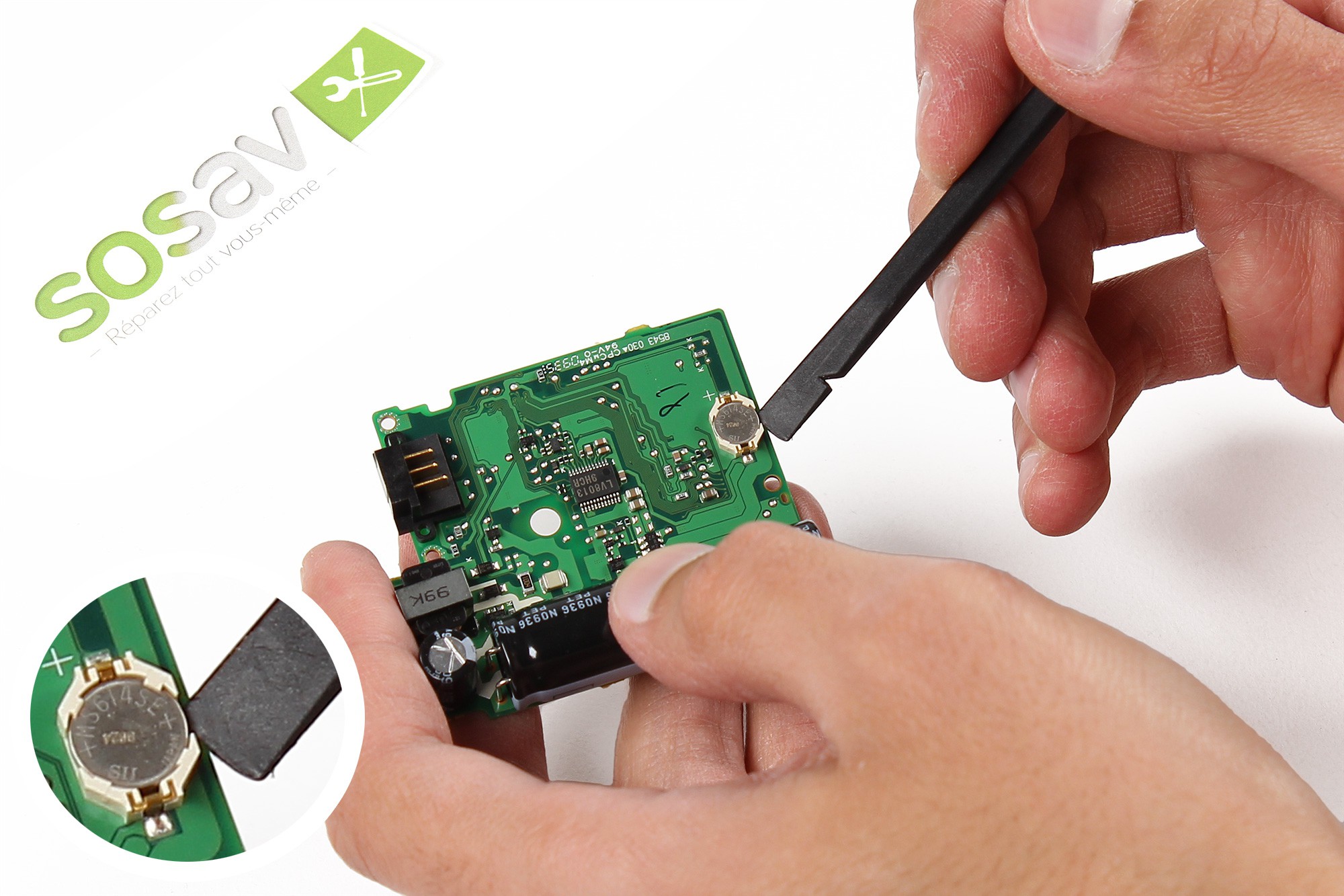

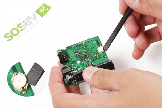

Saisissez la carte d'alimentation puis procédez à son retrait.
Etape 59

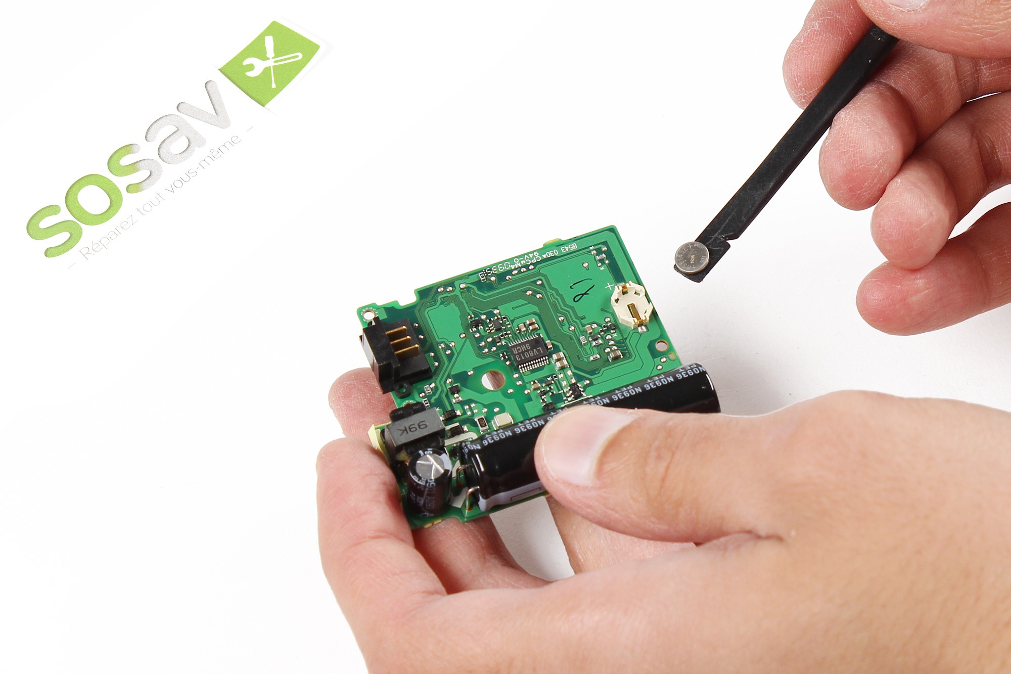

Retourner la carte d'alimentation, puis utilisez une spatule en nylon afin de retirer la pile de sauvegarde.
Etape 60
La pile de sauvegarde du Canon EOS 1000D / Rebel XS / Kiss F est désormais démontée.Procédez à son remplacement si cela est nécessaire.
