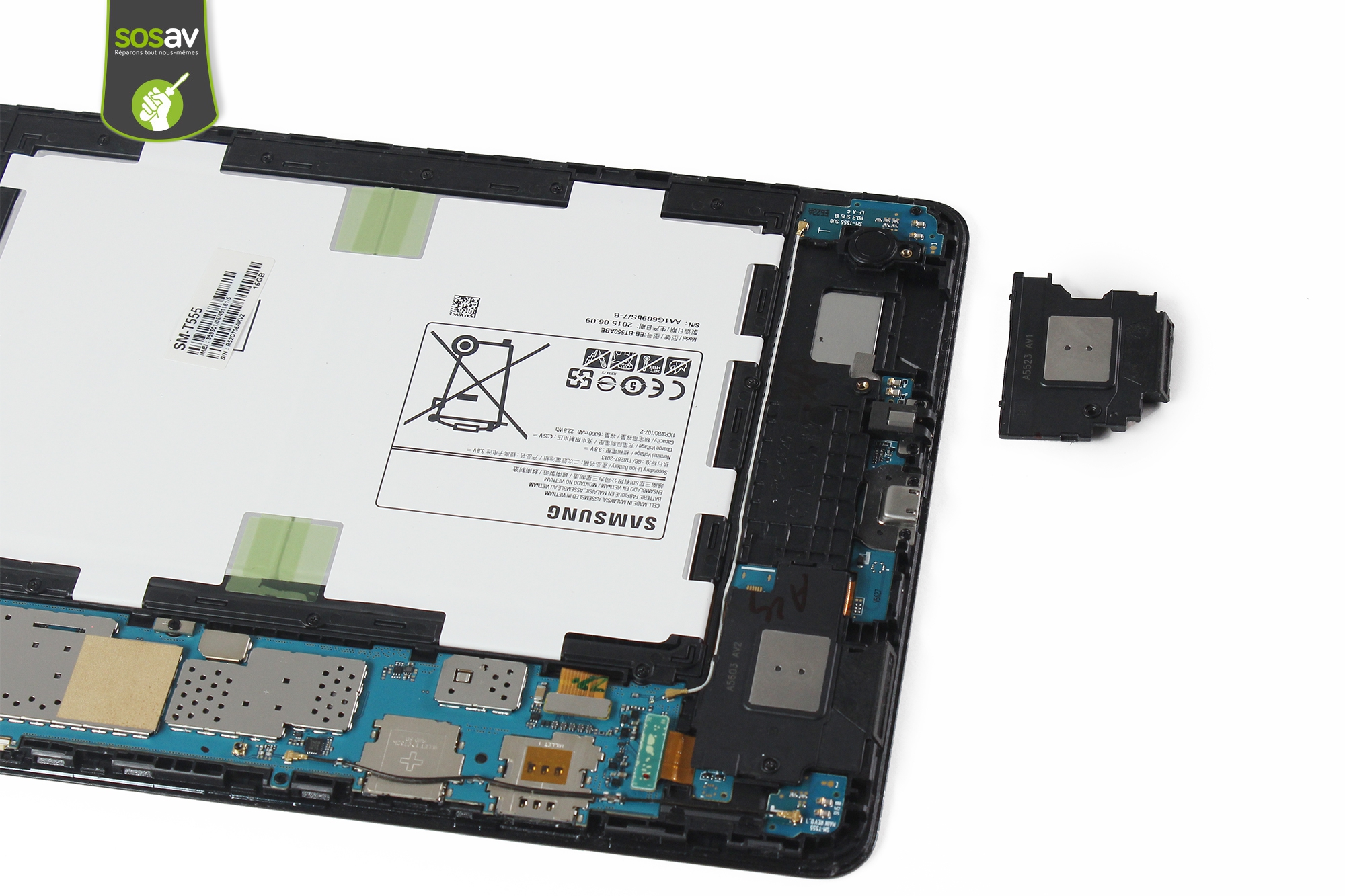

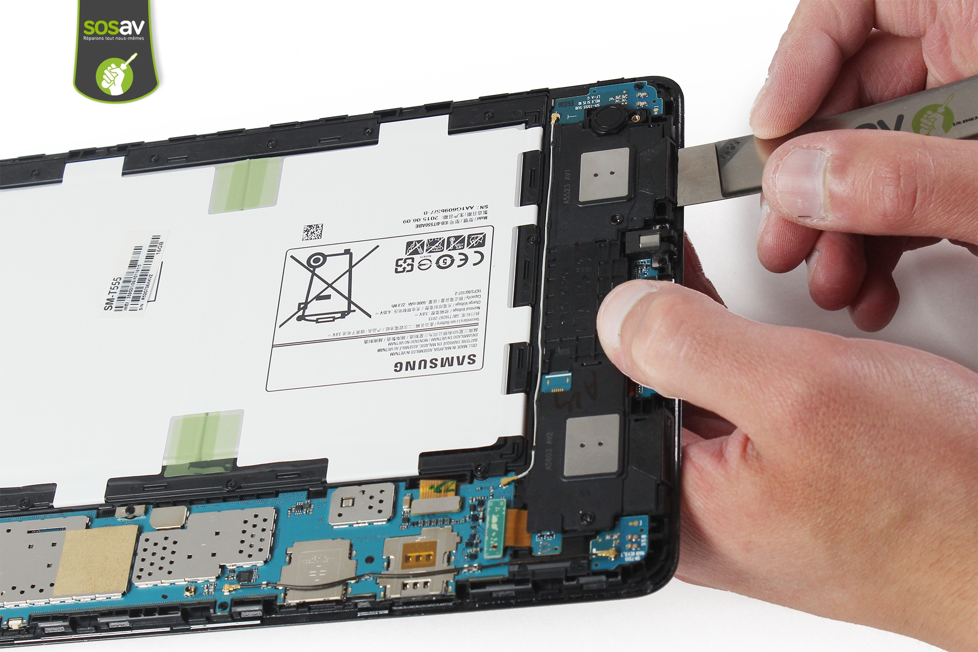

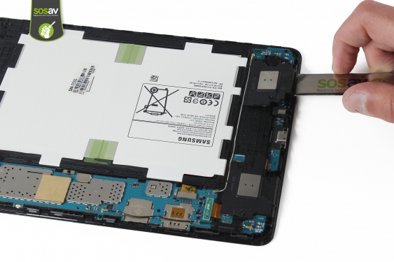

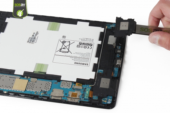

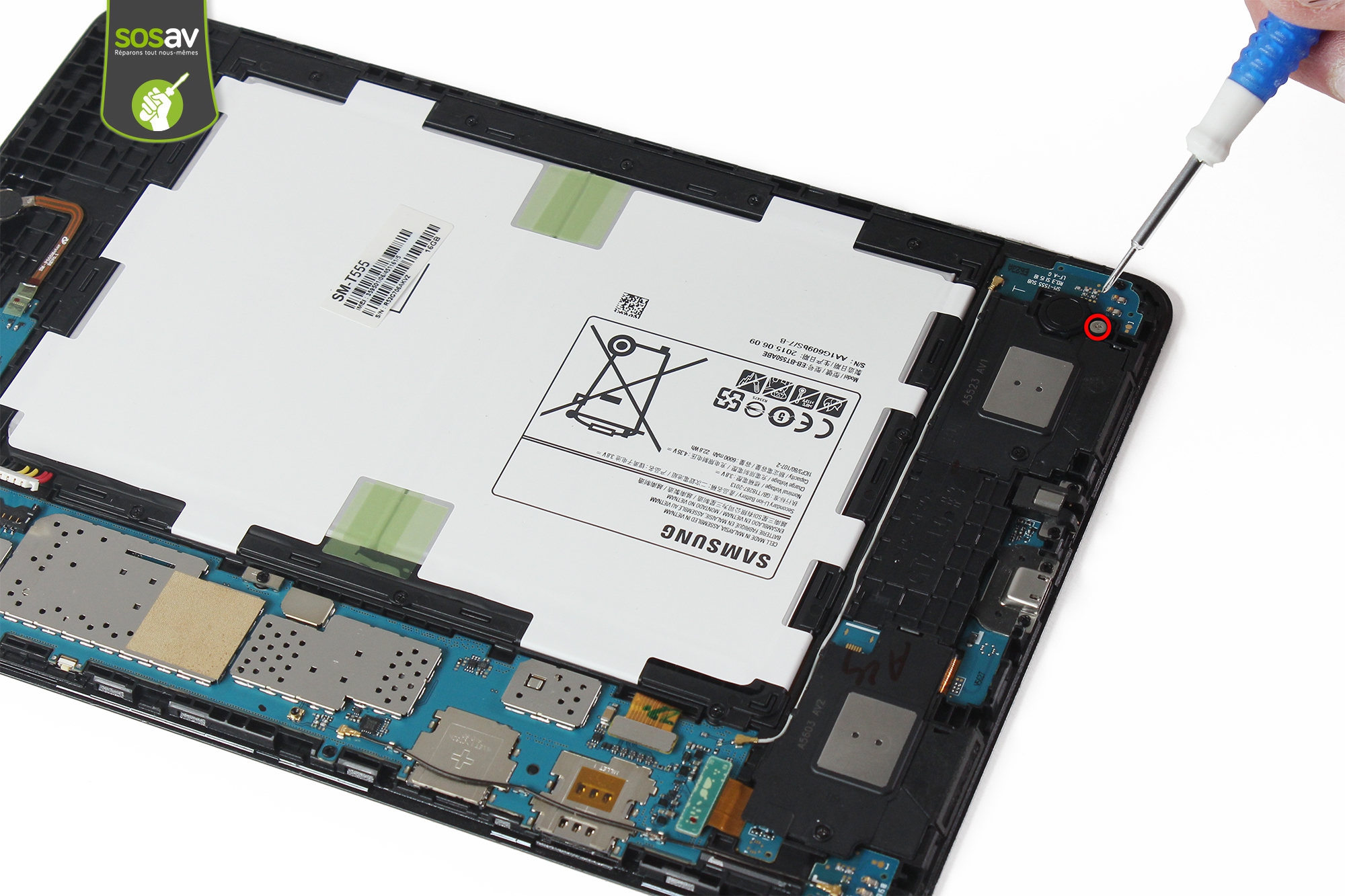

Comment remplacer haut-parleur gauche pour Galaxy Tab A 9,7 - Guide images
