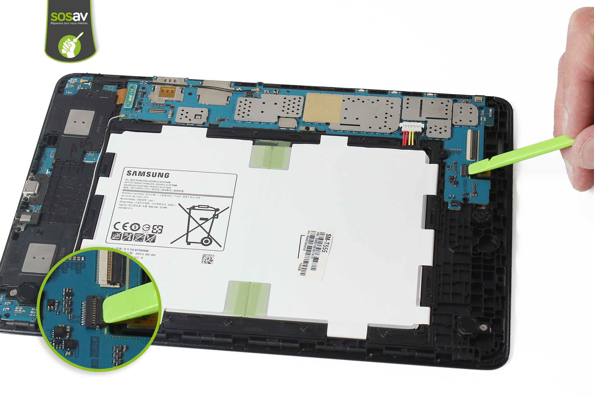

Saisissez l'adhésif recouvrant le connecteur batterie avec la pince, et procédez à son retrait.
Utilisez ensuite la spatule en nylon pour déconnecter la batterie.

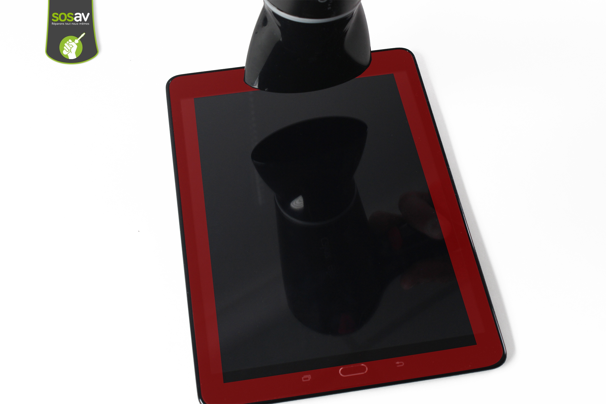

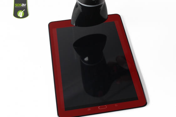

A l'aide du sèche-cheveux, réchauffez durant 2 a 3 minutes les bords de la vitre tactile.
Cette opération permet de ramollir la colle, maintenant la vitre sur le châssis.
Insérez ensuite tout doucement la spatule iSesamo dans l'interstice supérieur gauche de la tablette, et faites très lentement levier pour soulever la vitre de ce côté-ci.Une fois la vitre légèrement soulevée, glissez immédiatement la spatule en nylon.Décollez ensuite délicatement la vitre tactile en vous aidant de la spatule en nylon : faites-la glisser de chaque côté de la vitre, en suivant le sens des flèches sur la 4ème photo de cette étape.

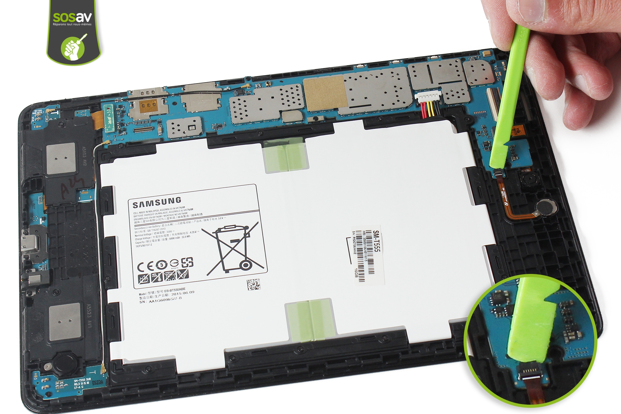

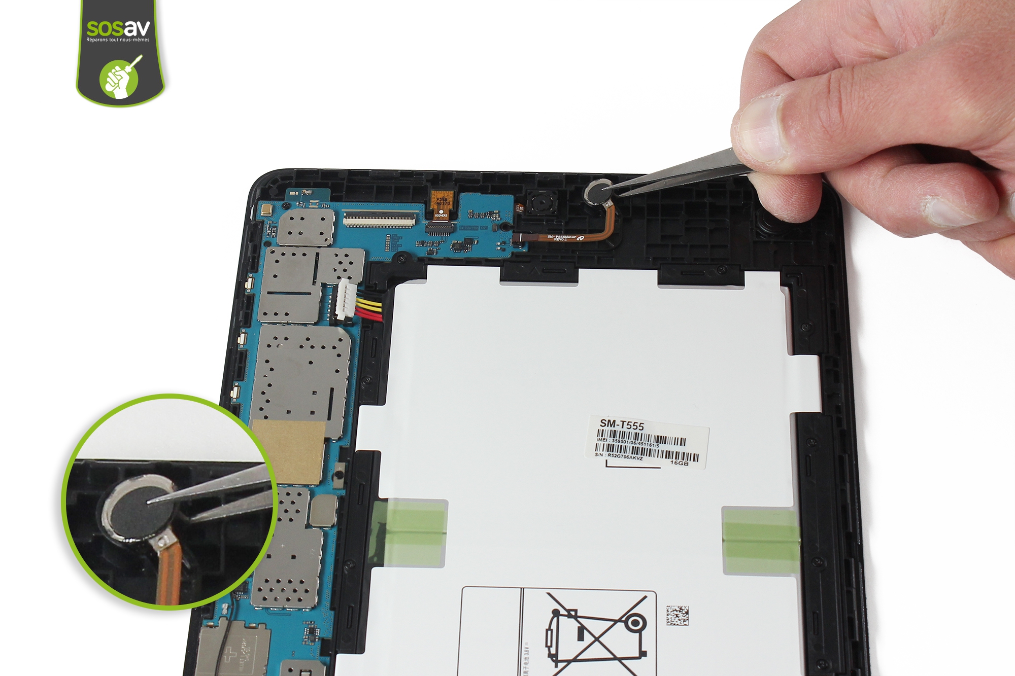

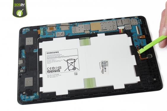

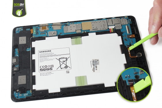

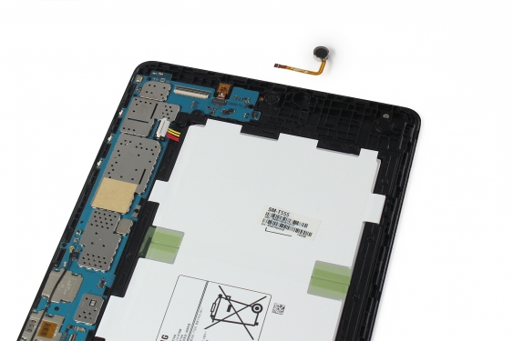

Déverrouillez le connecteur du vibreur à l'aide de la spatule en nylon, et sortez la nappe.
Saisissez le vibreur avec la pince et procédez à son retrait.

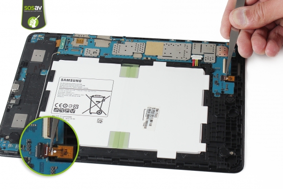

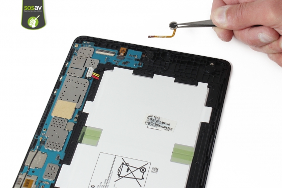

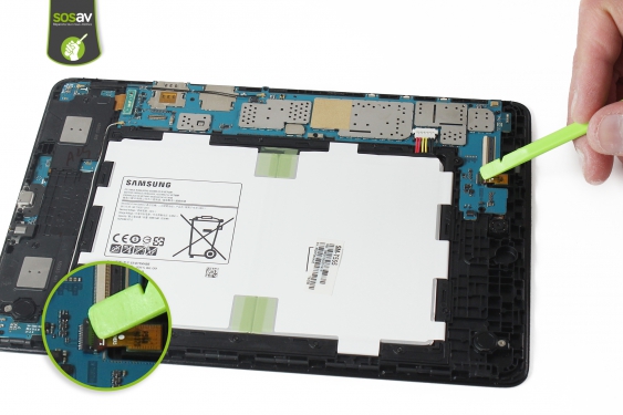

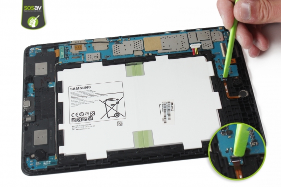

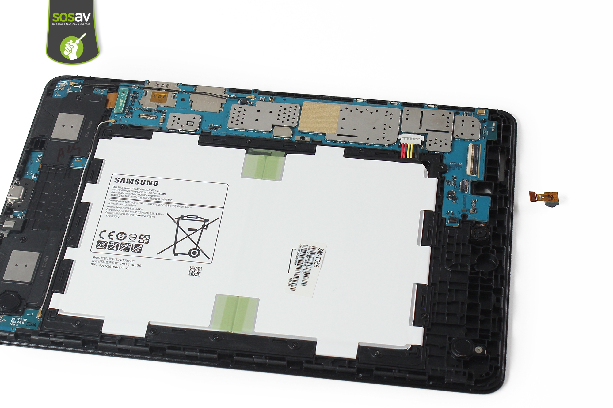

Déverouillez ensuite le connecteur de la caméra avant avec la spatule en nylon.Saisissez la caméra avant et retirez-la avec la pince.
Etape 24
La caméra avant est désormais démontée.

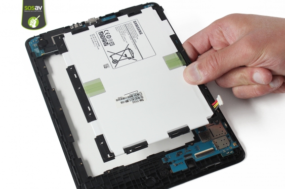

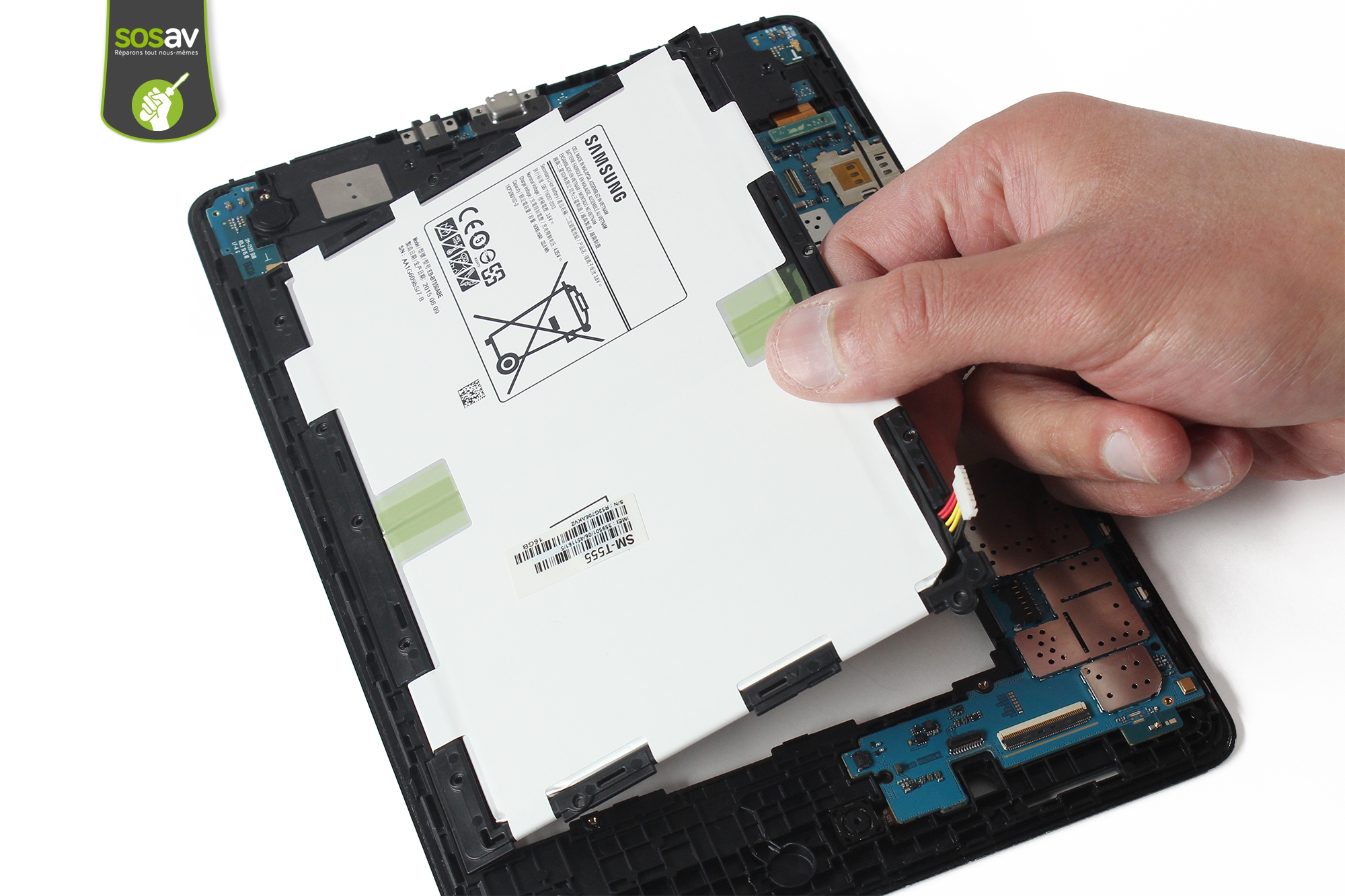

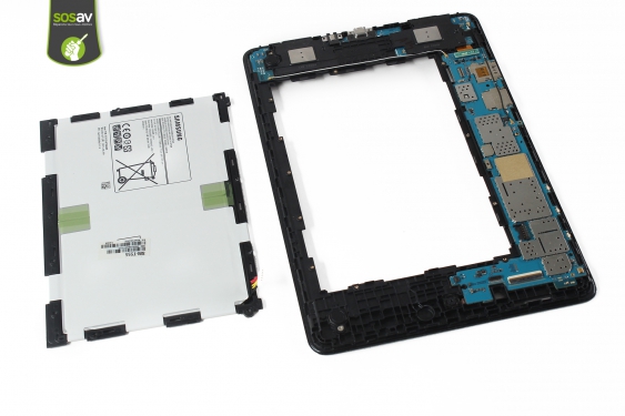

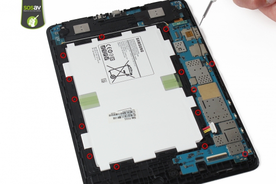

Dévissez à l'aide du cruciforme les 14 vis entourées en rouge maintenant la carte mère et la batterie.
Etape 26
Saisissez la batterie et procédez à son retrait.

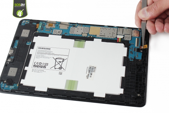

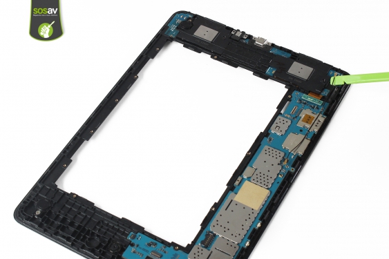

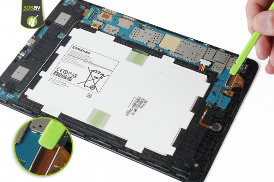

Déconnectez les deux extrémités du câble d'interconnexion WiFi avec la spatule en nylon.
Etape 28
Saisissez le câble d'interconnexion WiFi à l'aide de la pince et procédez à son retrait.

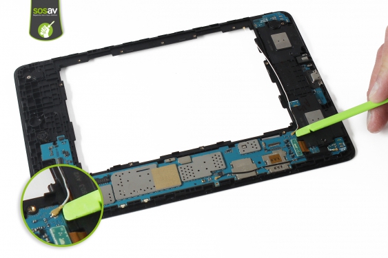

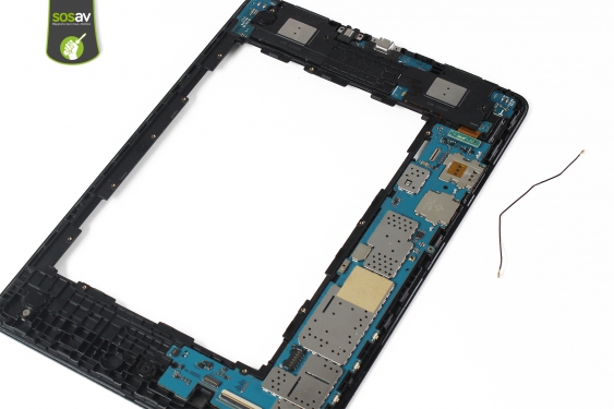

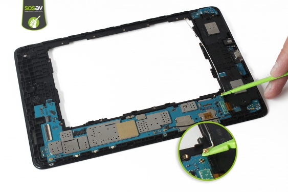

Déconnectez le câble d'interconnexion GSM des deux côtés avec la spatule en nylon.
Etape 30
Saisissez le câble et procédez à son retrait avec la pince.
Etape 31

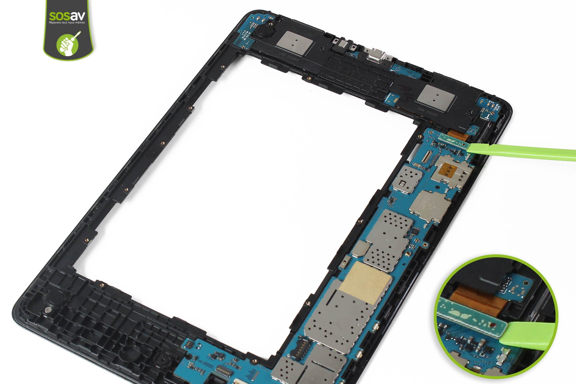

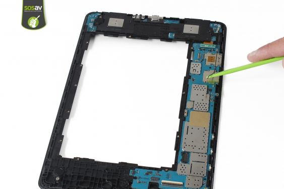

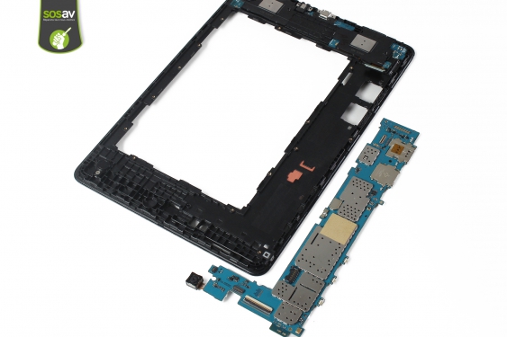

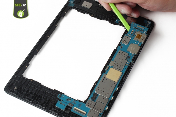

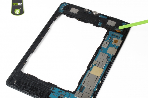

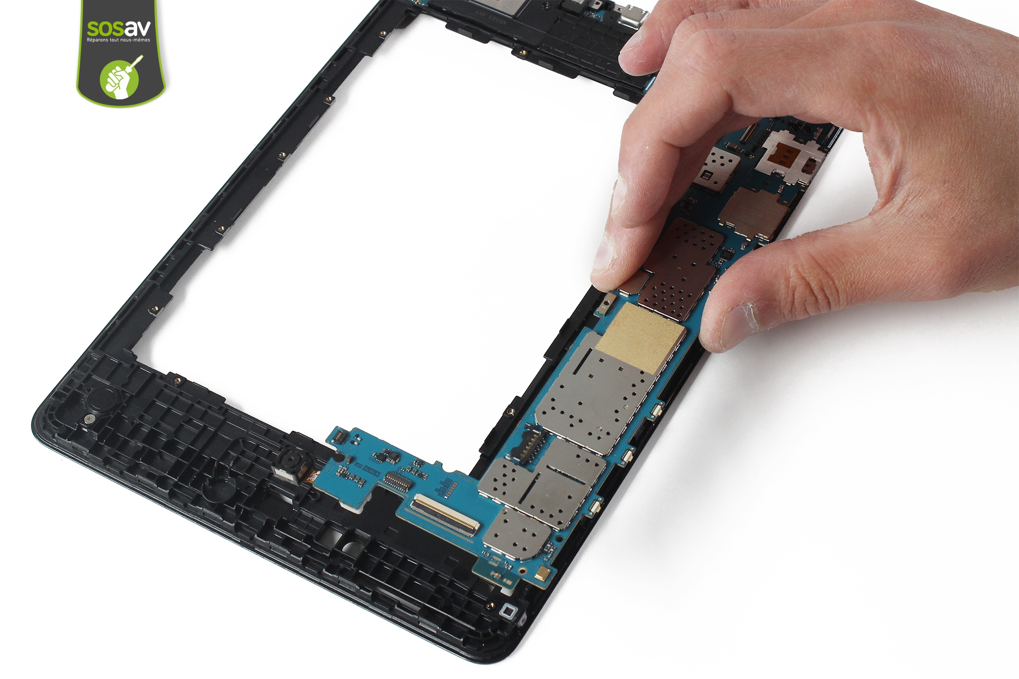

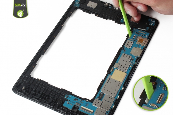

Déconnectez le connecteur de charge de la carte mère à l'aide de la spatule en nylon.Gardez la spatule en nylon en main pour ensuite faire très délicatement levier sur la partie basse de la carte mère, afin de la sortir de son châssis.
Etape 32
Saisissez la carte mère puis procédez à son retrait.

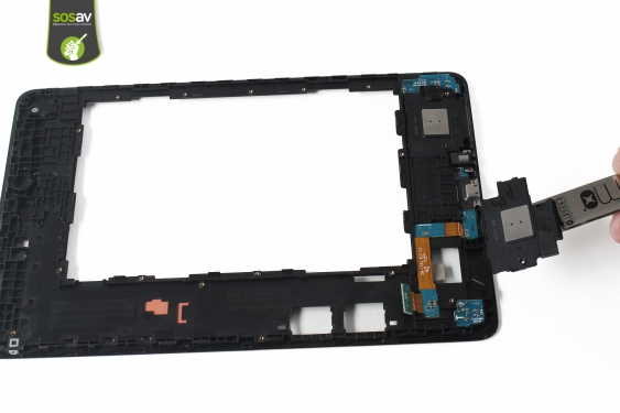

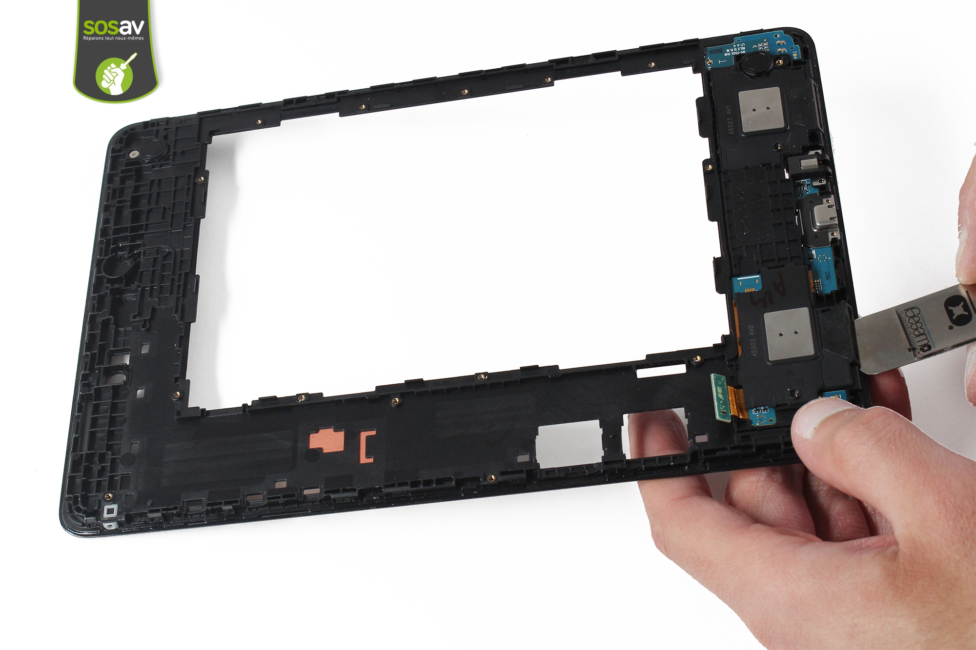

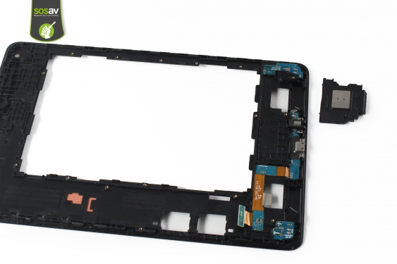

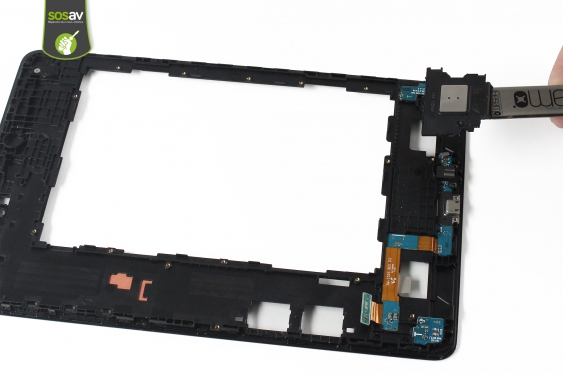

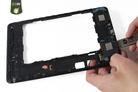

Aidez vous de la spatule iSesamo afin de déclipser le haut-parleur droit en la glissant entre le châssis et le haut-parleur.Procédez ensuite à son retrait.
Etape 34
Déclipsez ensuite le haut-parleur gauche et procédez à son retrait à l'aide de la spatule iSesamo.

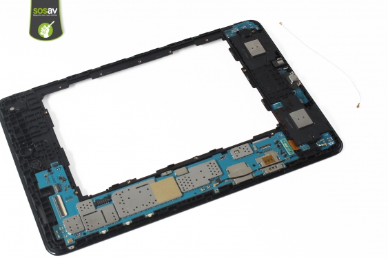

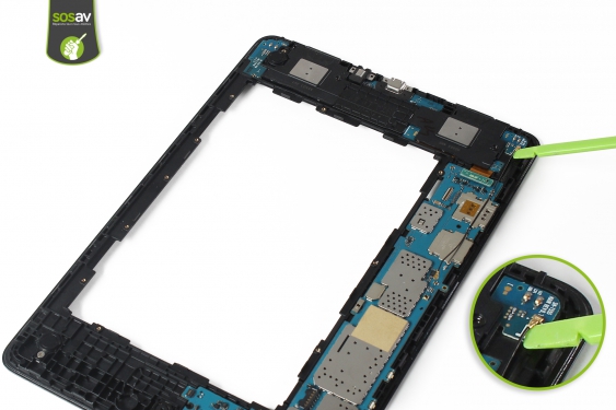

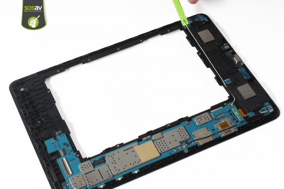

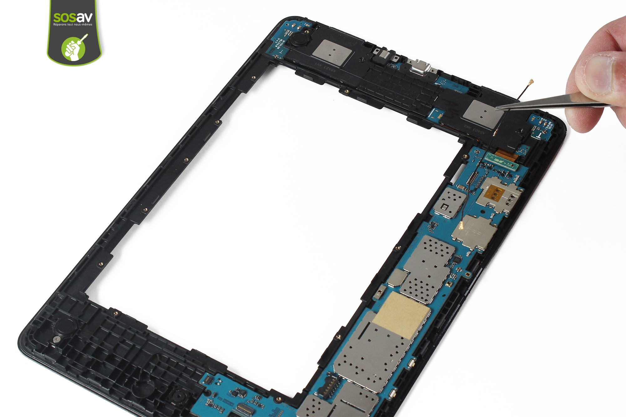

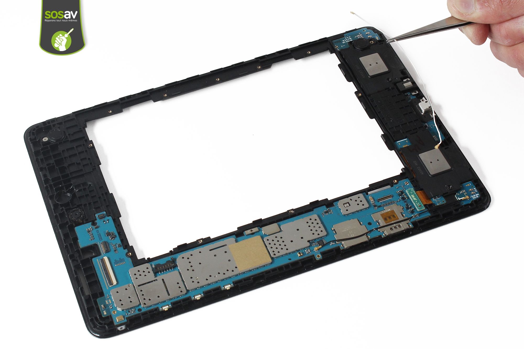

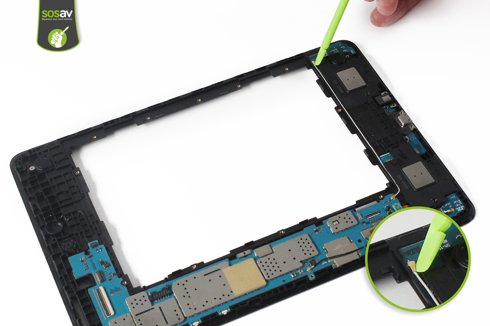

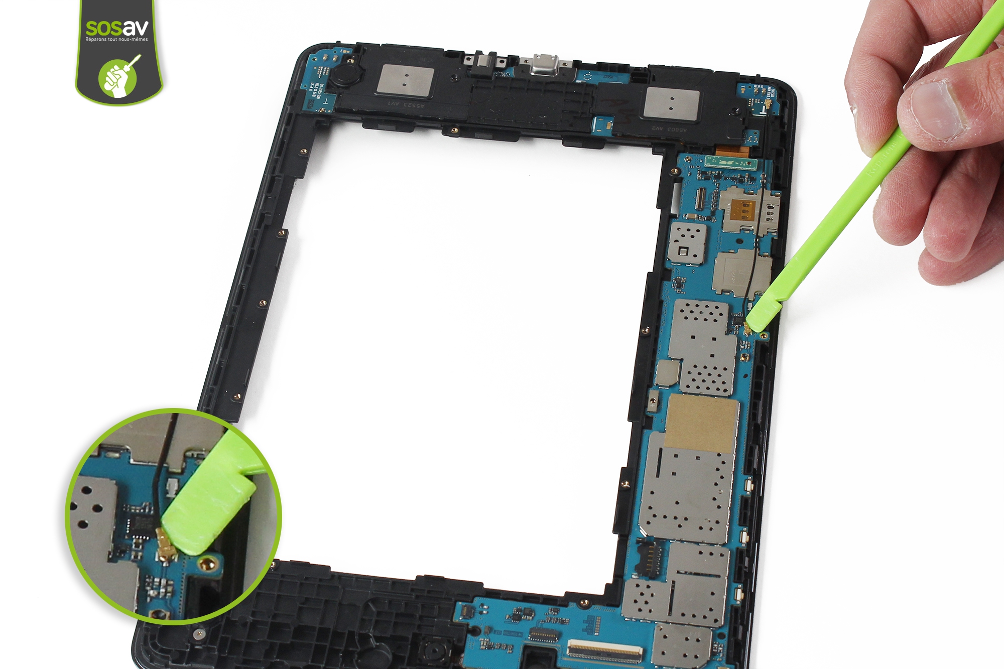

Décollez délicatement l'antenne WiFi à l'aide de la spatule iSesamo et procédez à son retrait.Répétez la même opération pour l'antenne GSM.
Etape 36
L'antenne GSM est mainteant démontée.

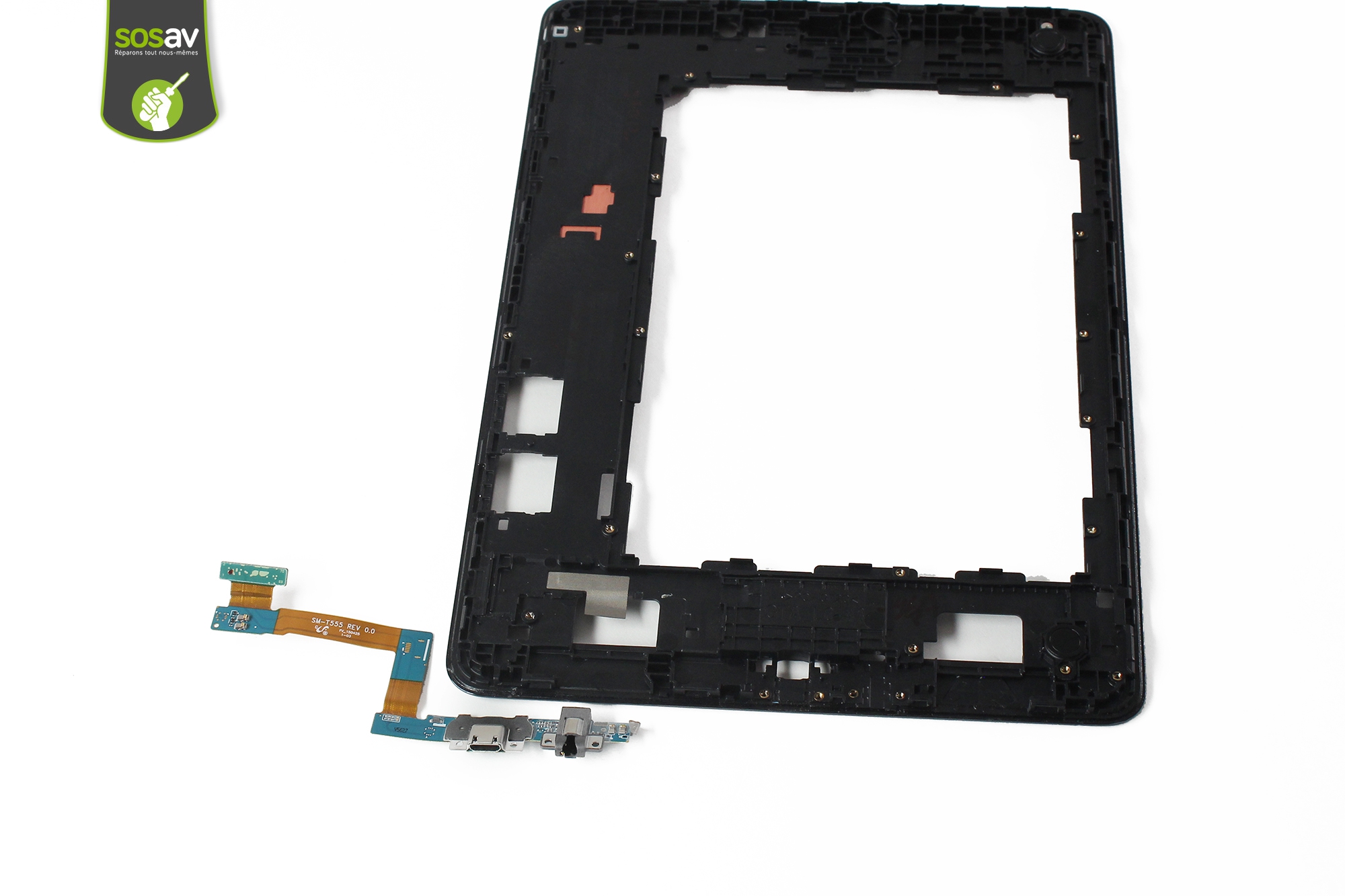

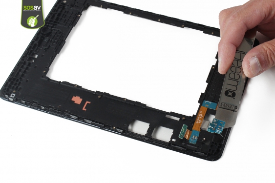

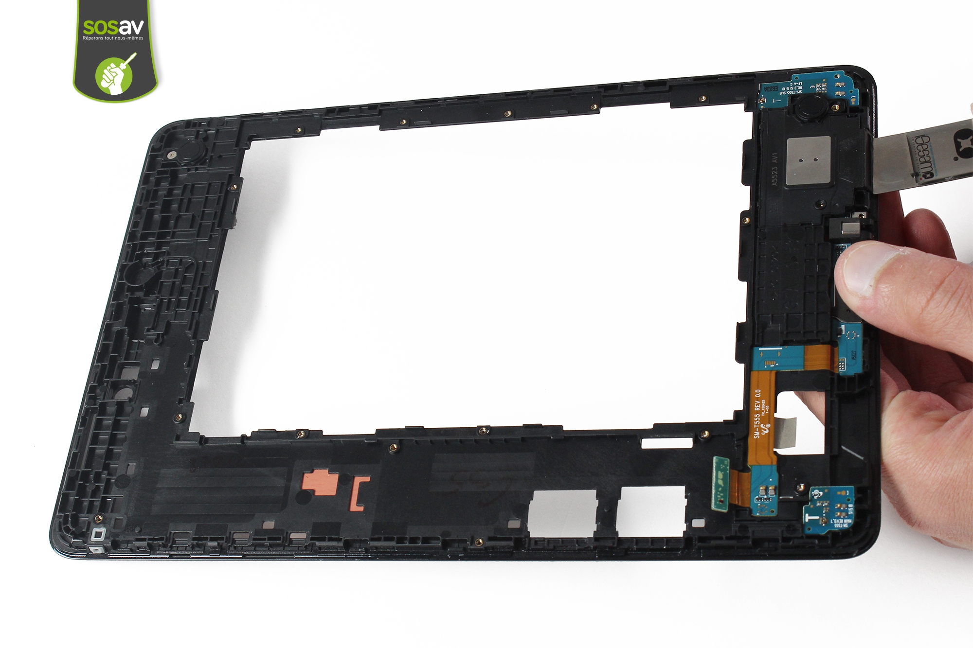

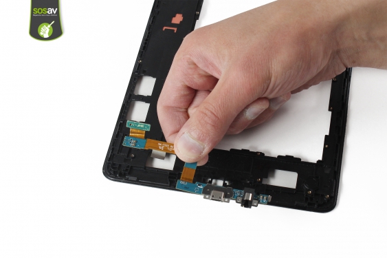

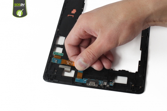

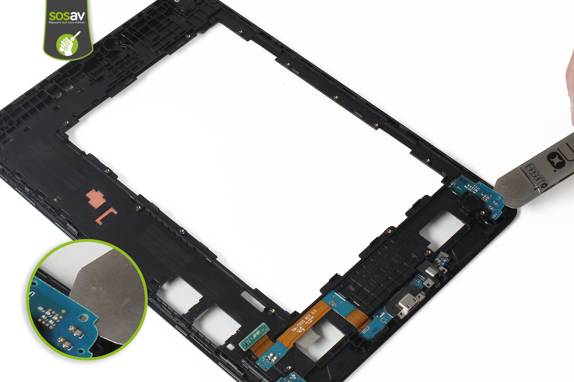

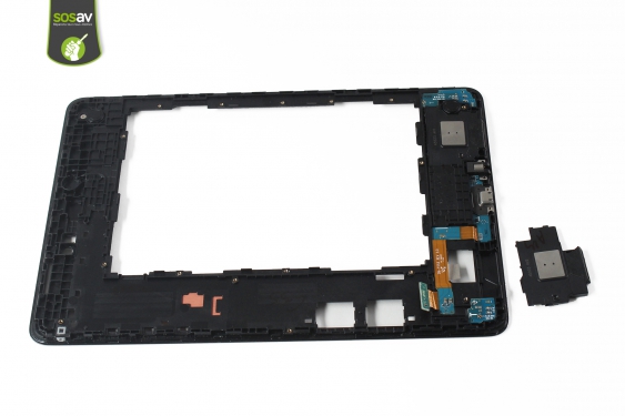

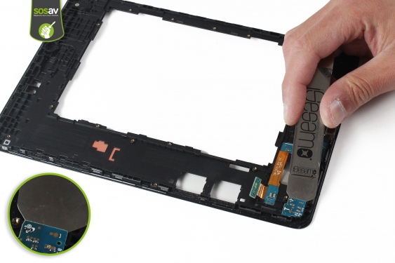

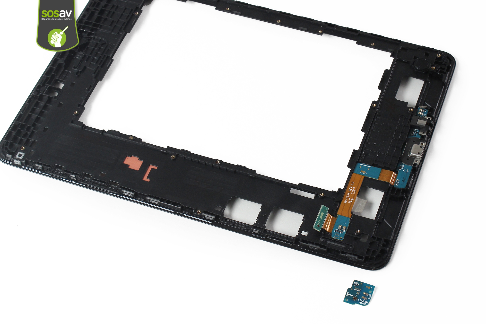

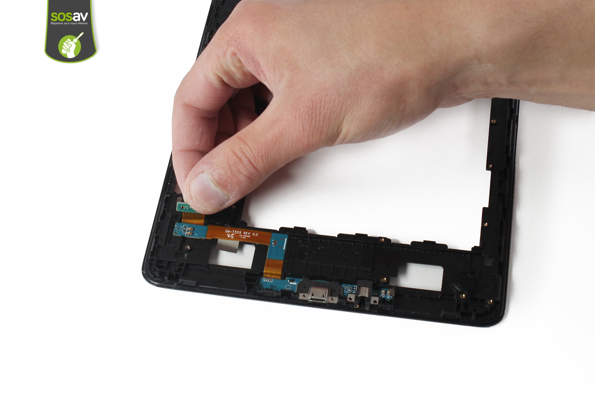

Saisissez le connecteur de charge délicatement et procédez à son retrait.
Etape 38
Le châssis Galaxy Tab A 9,7" est désormais démonté.Si besoin, vous pouvez maintenant le remplacer par un châssis flambant neuf.Comment faire pour le remontage ? Suivez simplement ce guide en sens inverse !
