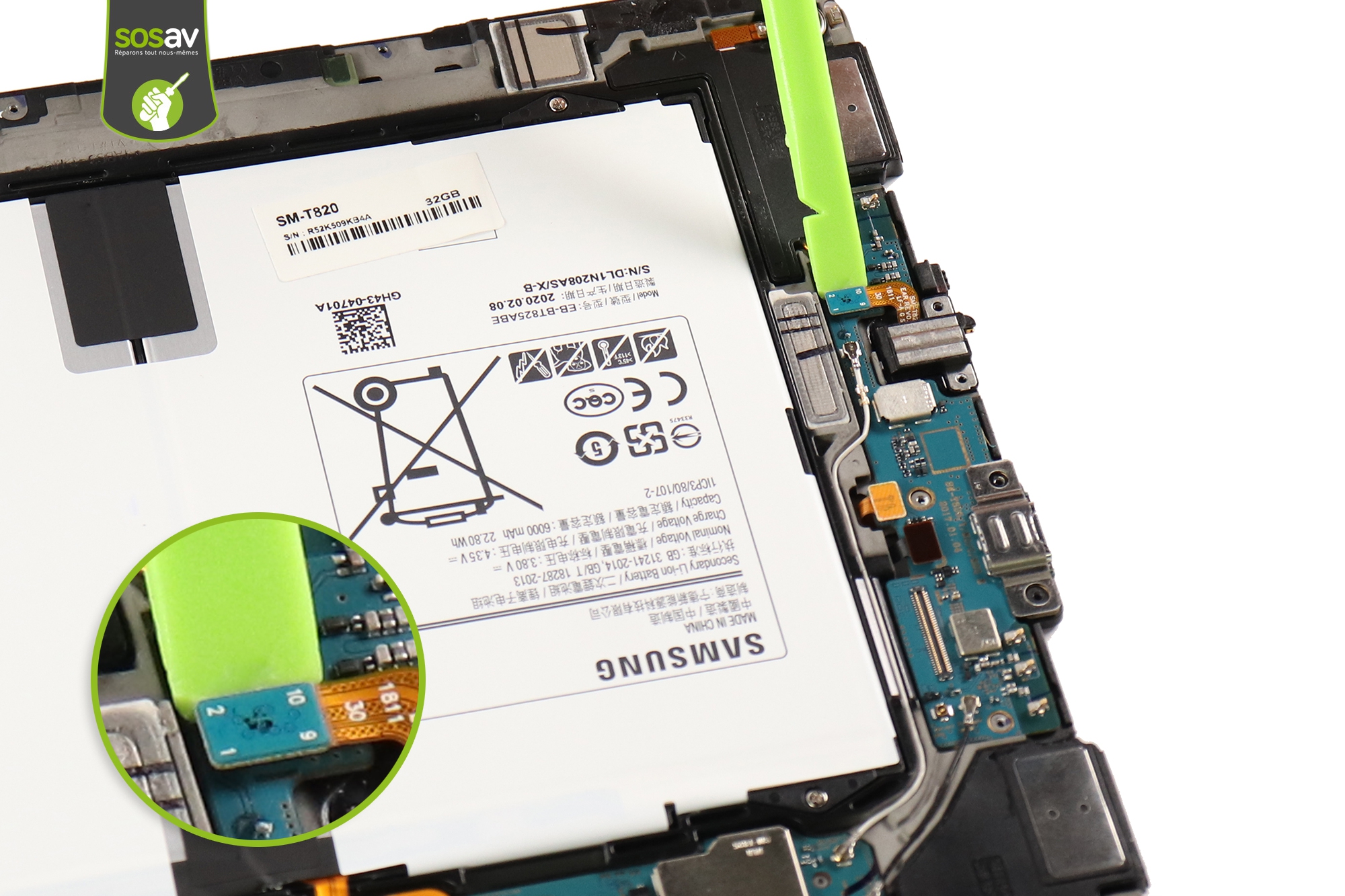

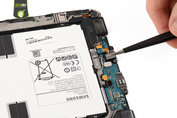

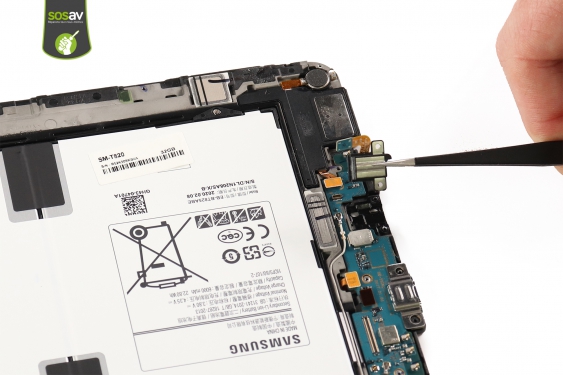

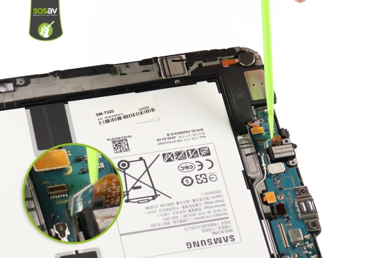

Toujours avec la spatule en nylon, déverrouillez la nappe de la prise jack.Puis sortez-la à l'aide de la pince !

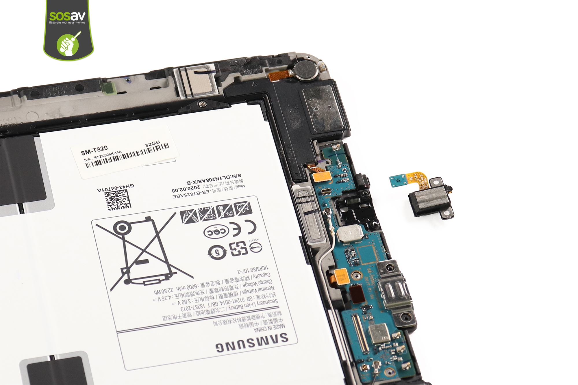

La prise jack Galaxy Tab S3 9.7" est déposée.Suivez les étapes de ce tuto gratuit pour la remplacer en cas de besoin !
