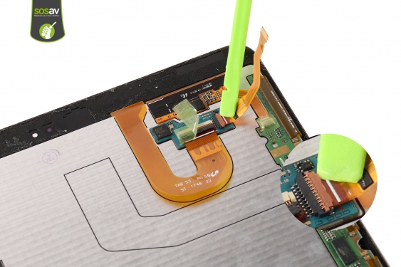

Servez-vous de la pince pour décoller les deux adhésifs transparents qui recouvrent les connecteurs des nappes.
Utilisez la spatule en nylon pour déverrouiller la 1ère nappe de l'écran et la sortir de son connecteur.
Répétez l'opération pour la seconde nappe.

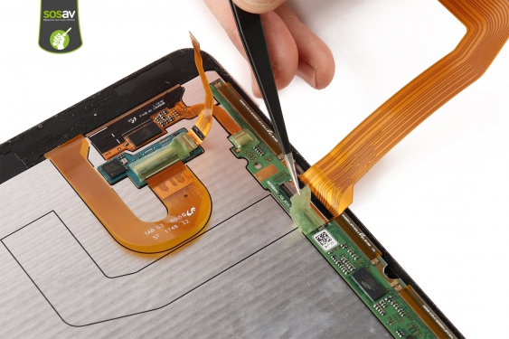

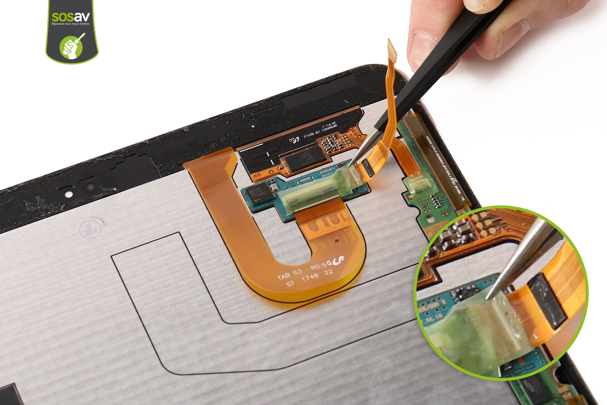

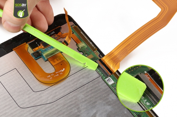

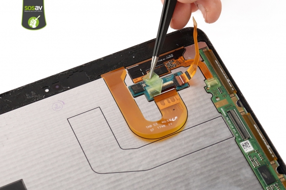

Décollez l'adhésif qui recouvre l'autre connecteur de la nappe.Puis déverrouillez le connecteur avec la spatule en nylon en vue de le sortir.
Etape 29

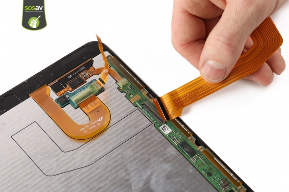

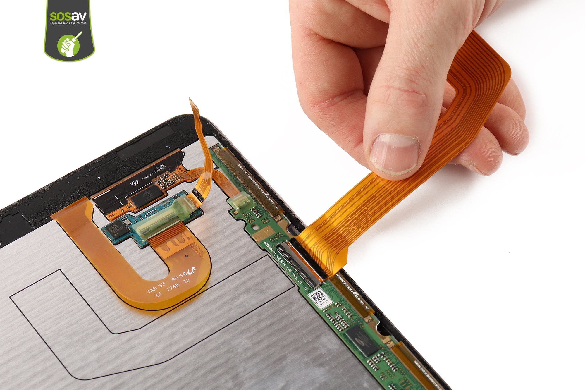

Etape 30
Sortez la nappe.La principale nappe écran Galaxy Tab S3 9.7" est déposée. Changez-la si besoin !
Etape 31

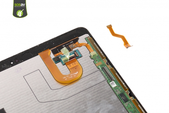

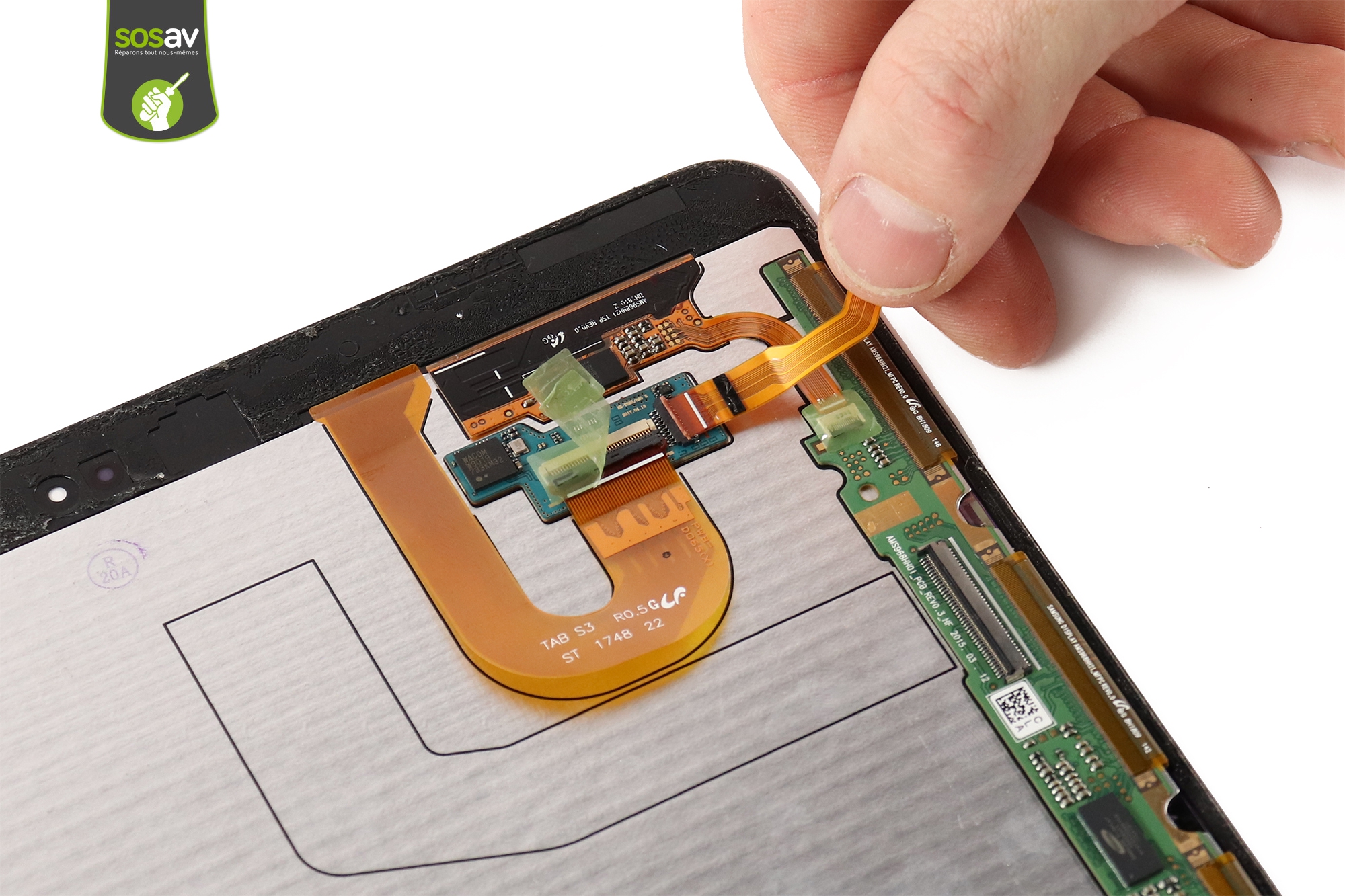

Etape 32

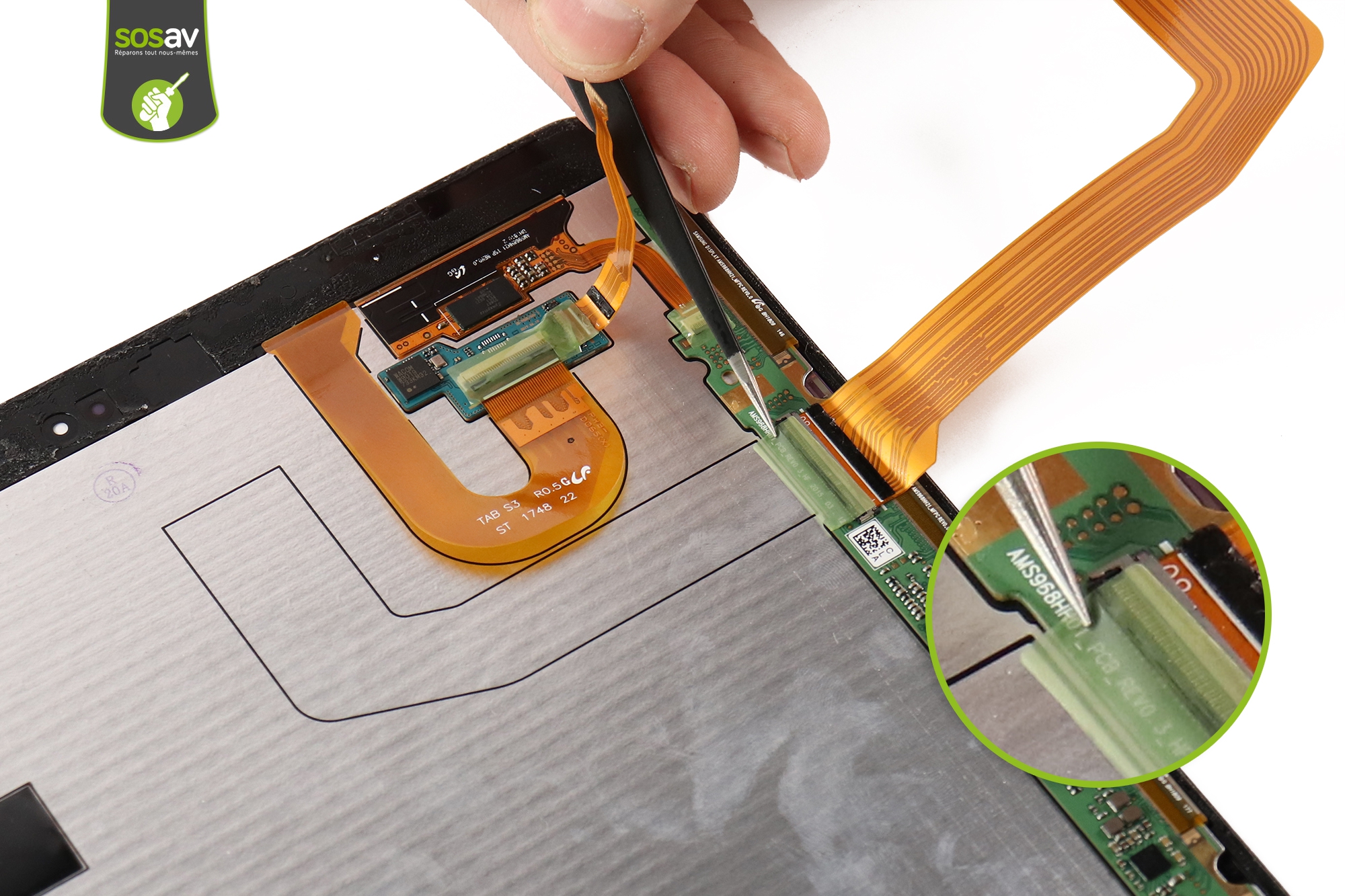

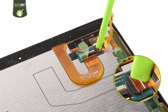

Enfin, répétez l'opération pour la 2nde nappe de l'écran en décollant l'adhésif.Puis en déverrouillant le connecteur.
Etape 33

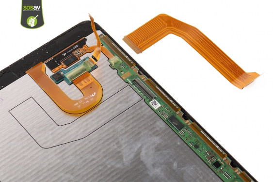

Etape 34
Il ne reste plus qu'à sortir la deuxième nappe écran.
Etape 35

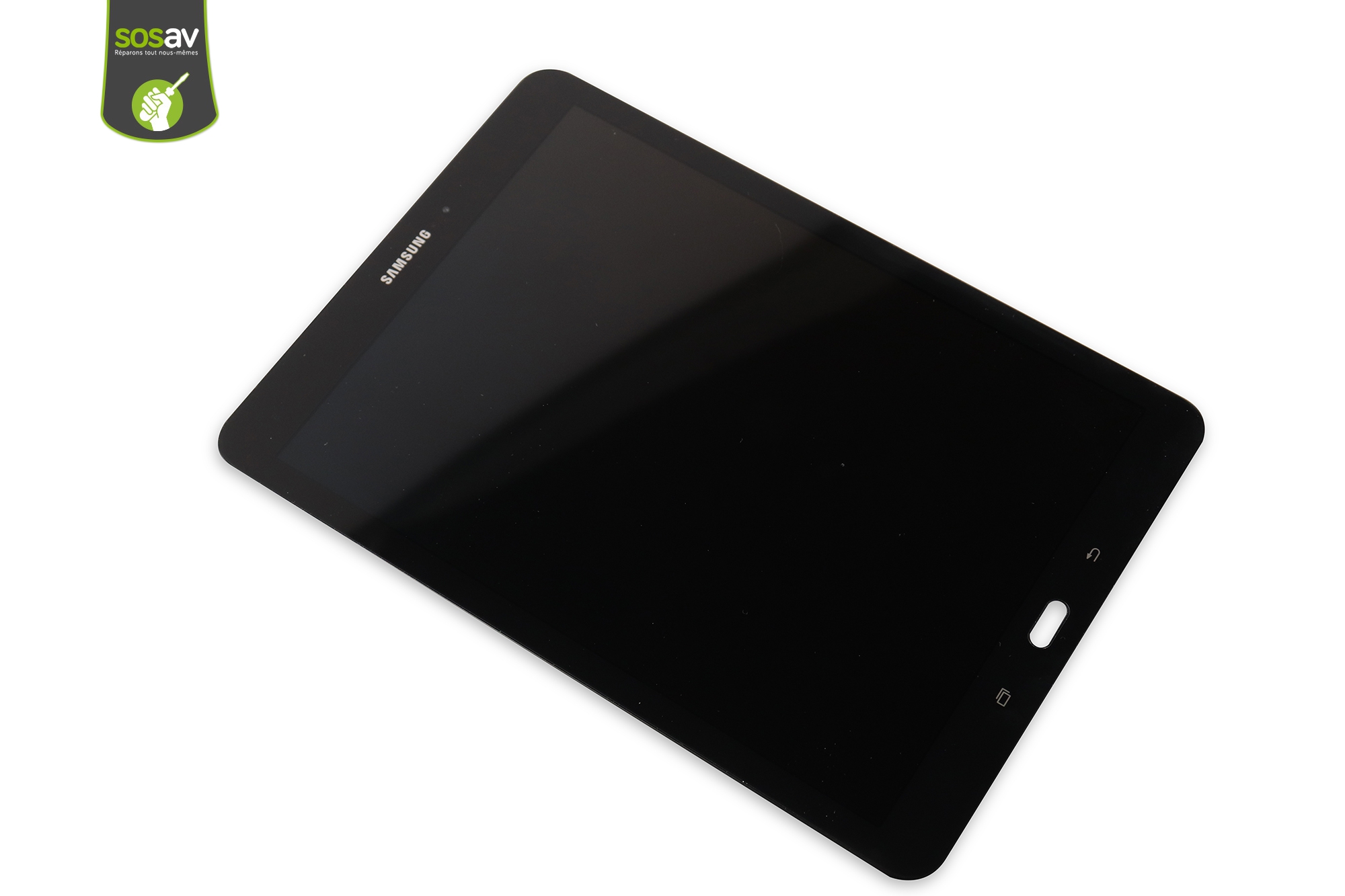

Etape 36
L'écran Galaxy Tab S3 9.7" est entièrement démonté.Suivez ce tuto gratuit pour le remplacer en cas d'écran cassé !
Etape 37
