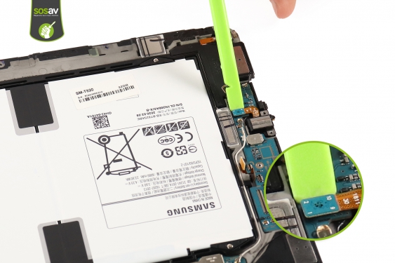

Avant toute chose, déconnectez la nappe de la batterie.Mesure de sécurité pour éviter les éventuels courts-circuits lors de la suite de la réparation Galaxy Tab S3 9.7".

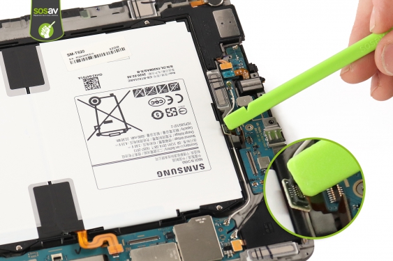

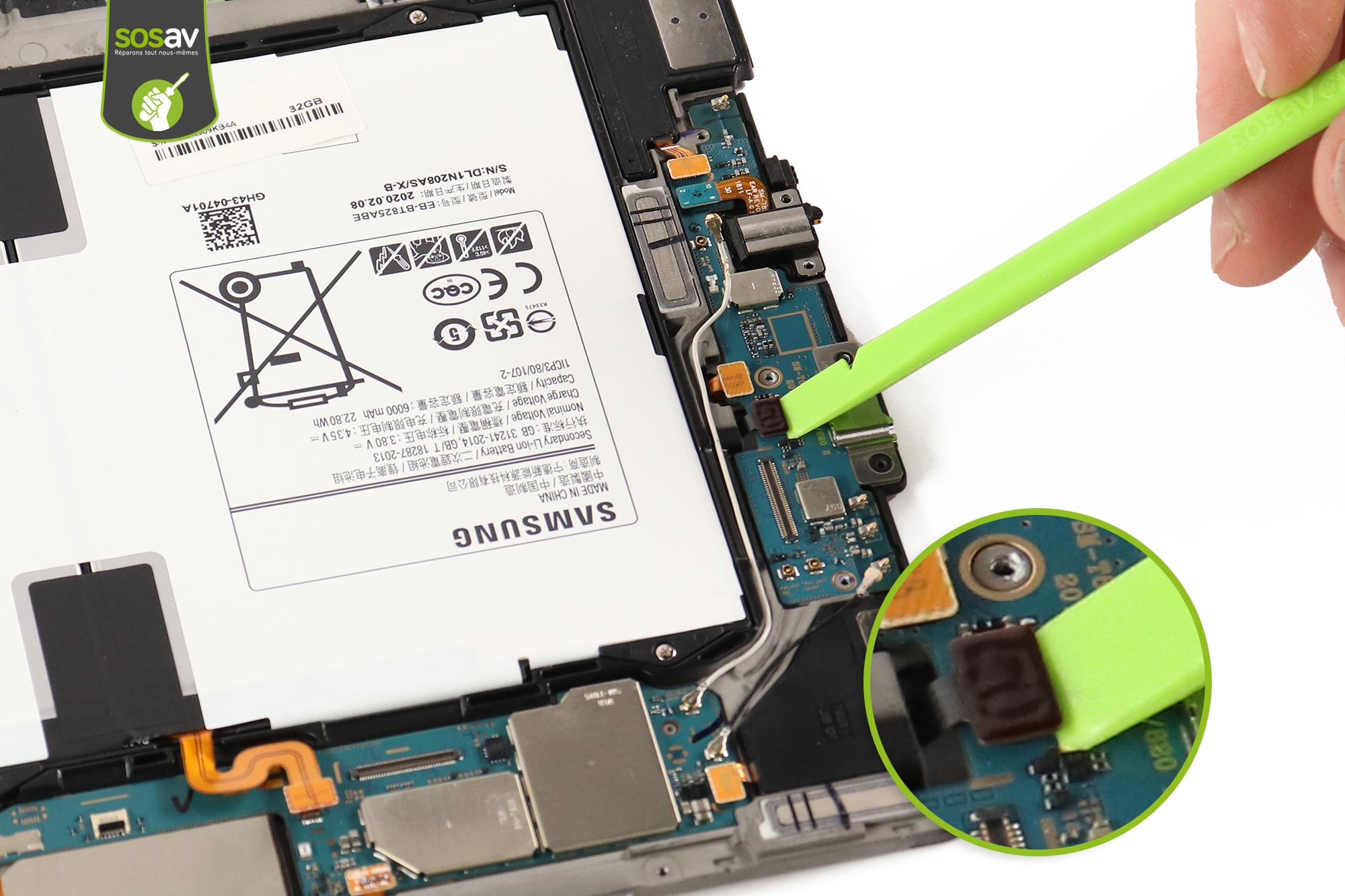

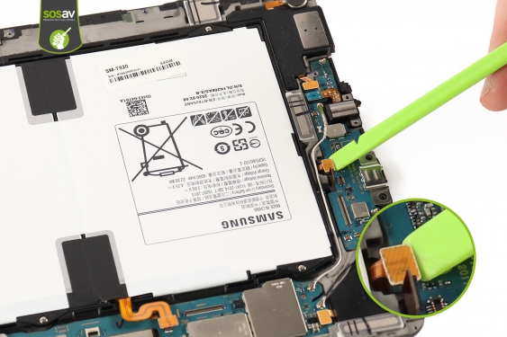

Gardez la spatule en nylon pour débrancher le premier connecteur de la nappe...... Ainsi que le second au niveau du connecteur de charge.
Etape 28

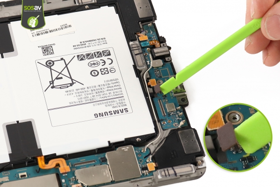

Conservez la spatule en nylon pour déconnecter les deux câbles d'interconnexion.Repoussez-les pour faciliter la suite de la réparation.

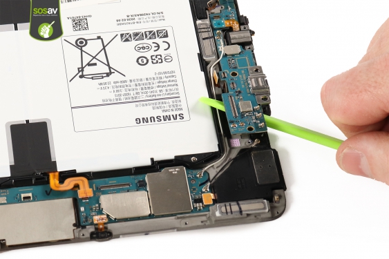

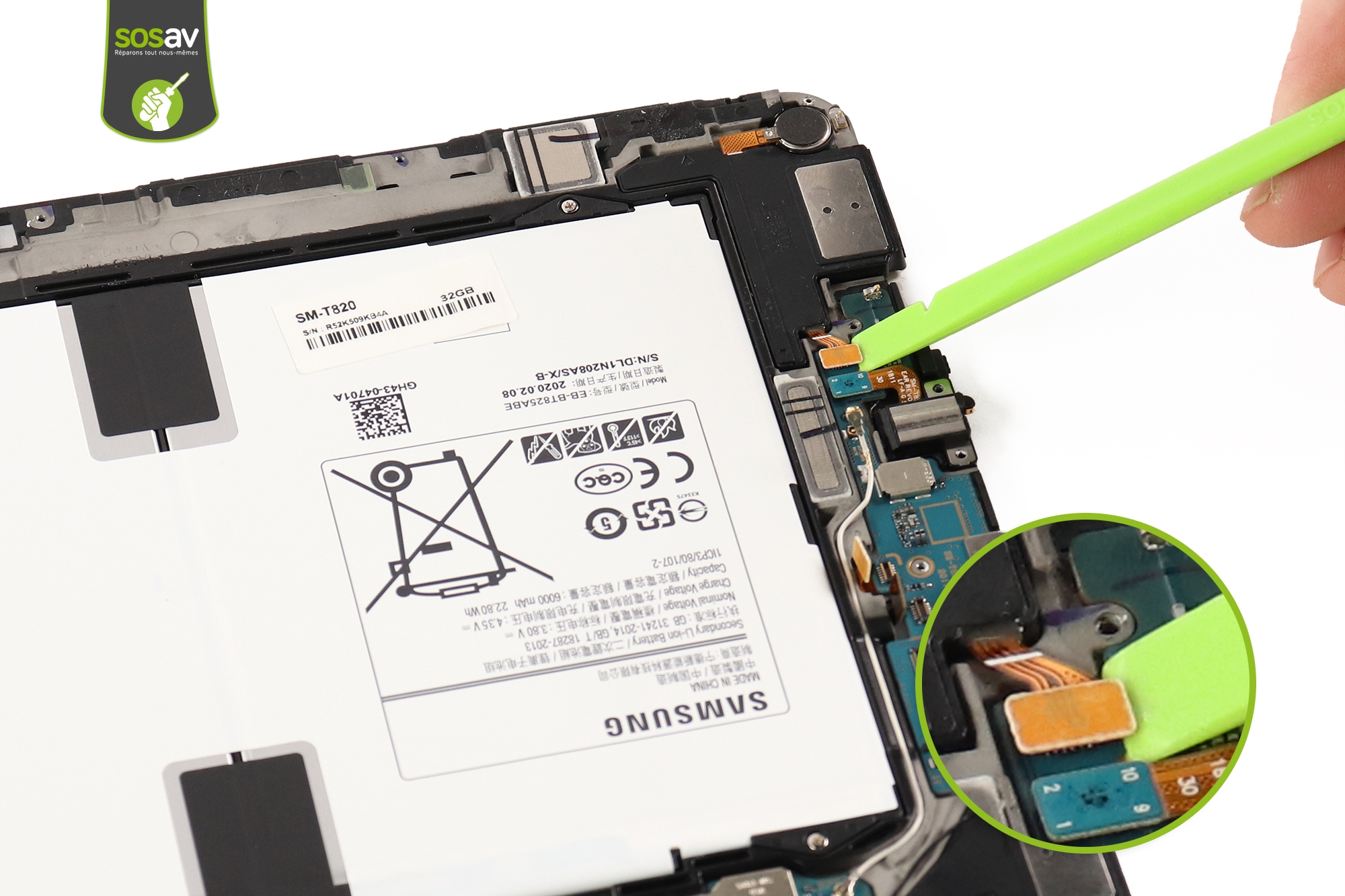

4 nappes à débrancher au total ! Commencez par déconnecter les 2 premières nappes...Il s'agit des nappes des boutons tactiles et du capteur d'empreinte.
Etape 34

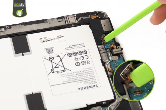

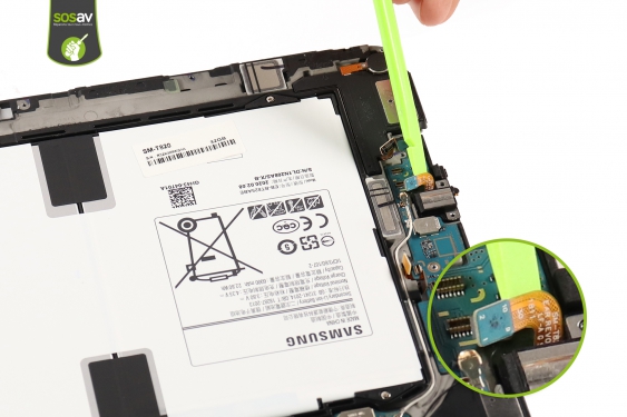

... Ainsi que les 2 dernières nappes (Jack et Haut-parleur) pour libérer le connecteur de charge.
Etape 36

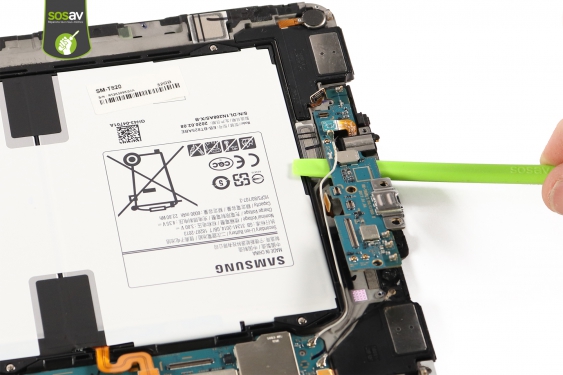

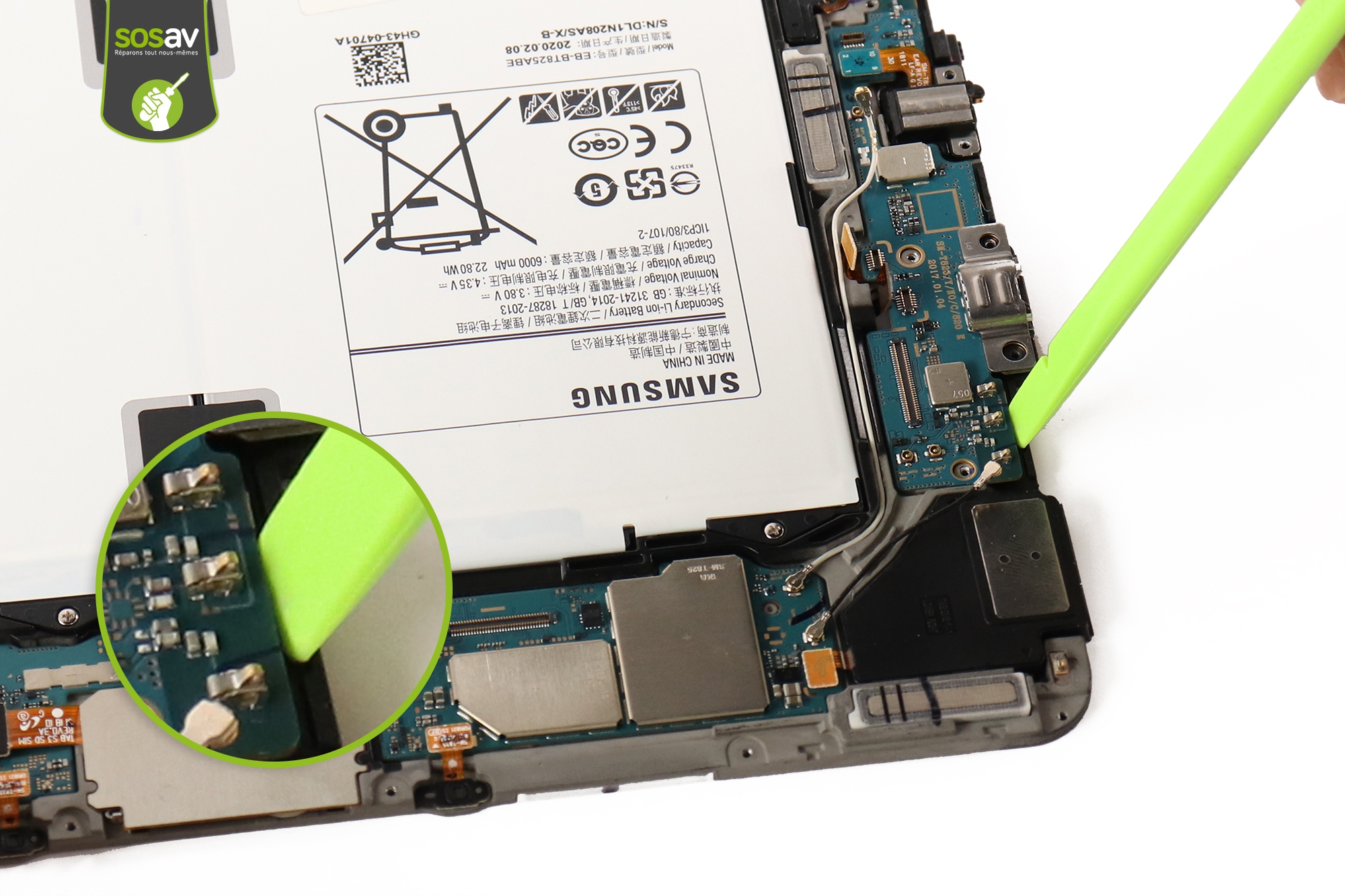

Faites levier avec la spatule pour sortir le connecteur de charge.
Etape 38

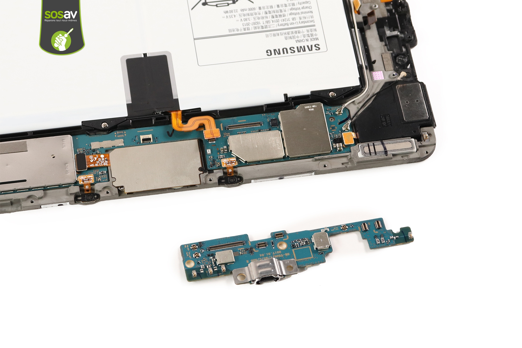

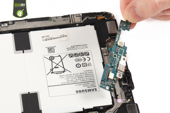

Le connecteur de charge Galaxy tab S3 9.7" est démonté.En cas de problème de charge, suivez ce tuto gratuit !
Etape 40
