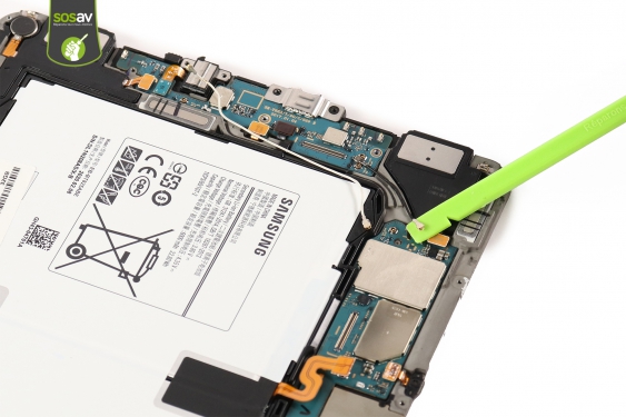

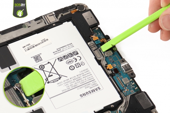

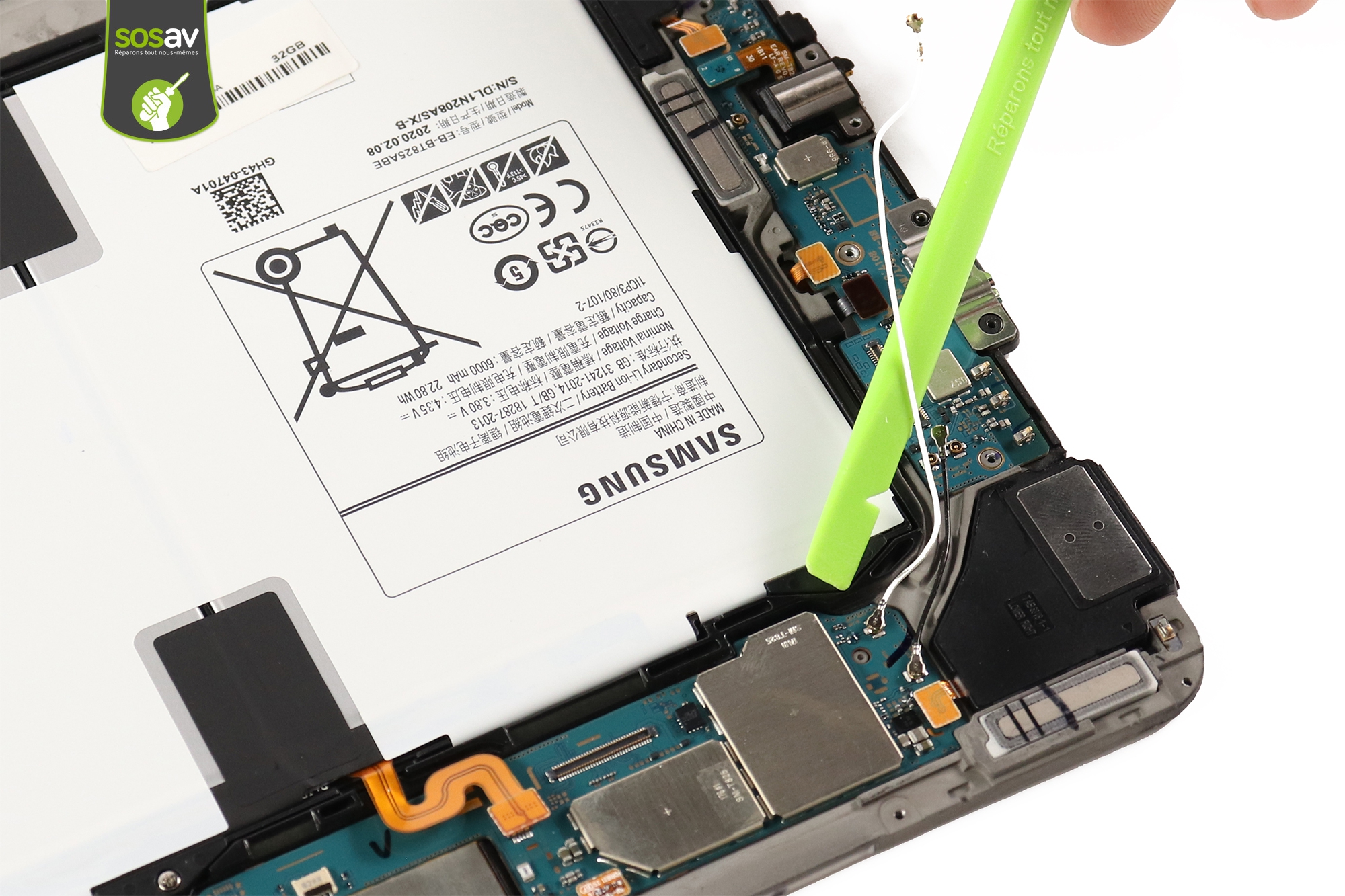

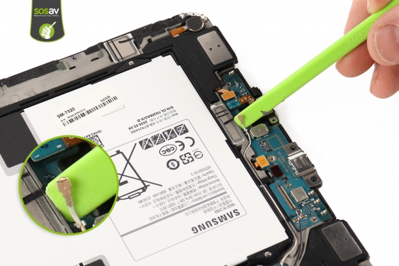

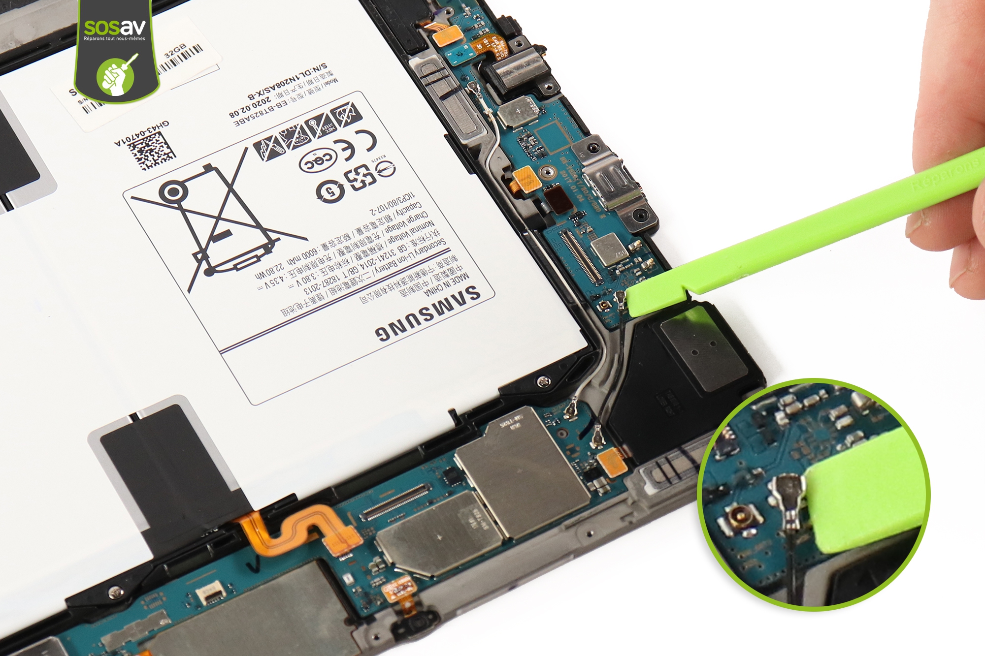

Conservez la spatule en nylon pour déconnecter les deux câbles d'interconnexion.
Etape 32
Etape 33

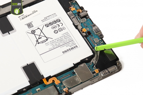

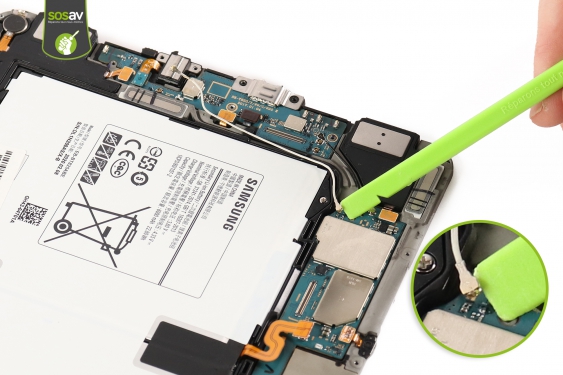

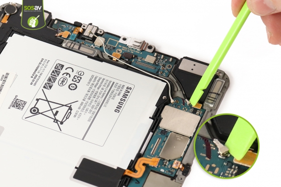

Débranchez ensuite les deux autres côtés des deux connecteurs.
Etape 34
Etape 35

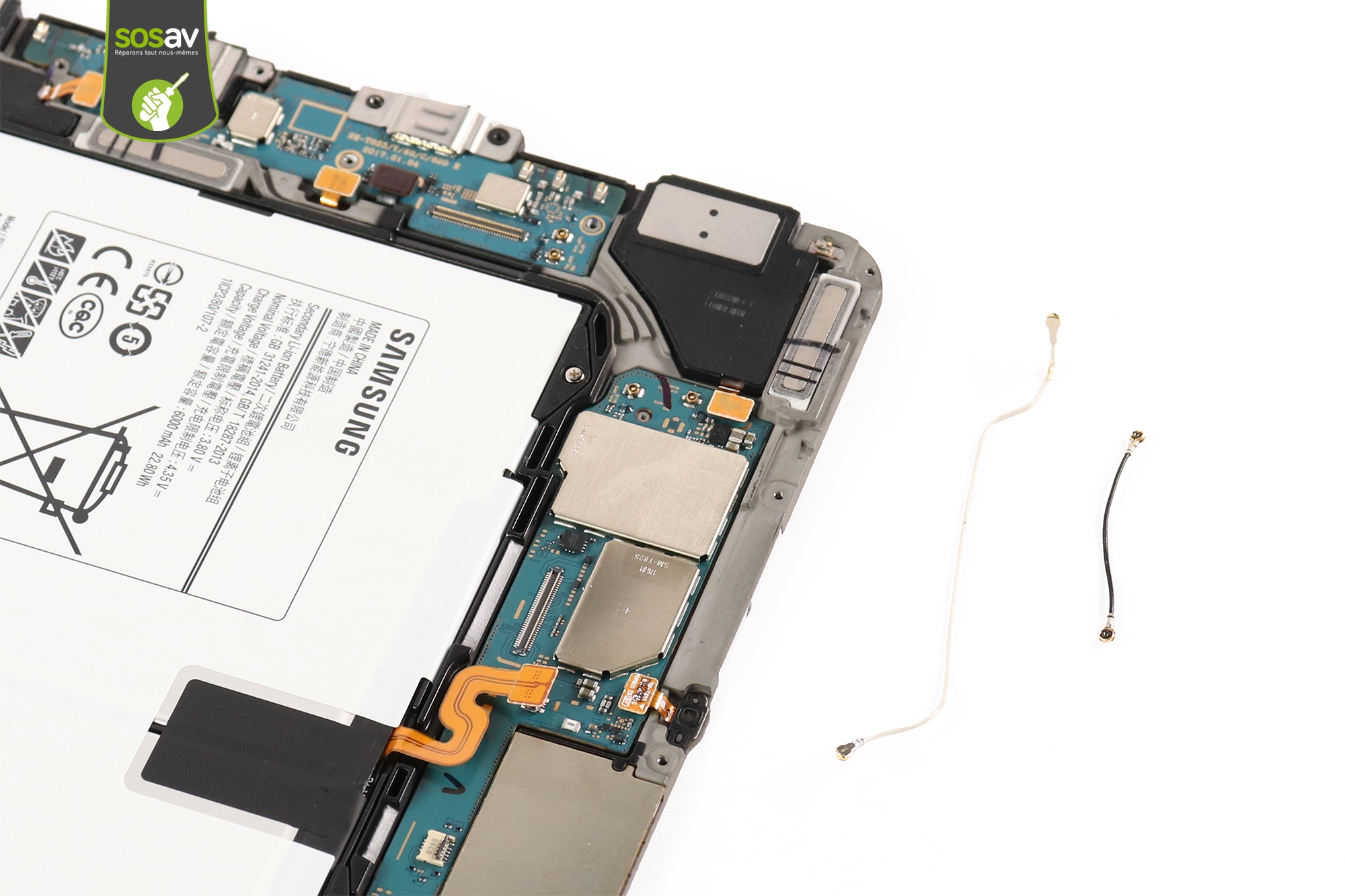

Les deux câbles d'interconnexion Galaxy Tab S3 9.7" sont déposés.Suivez ce tuto gratuit pour les changer facilement !
Etape 36
