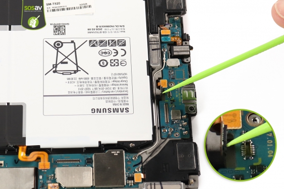

Avant toute chose, déconnectez la nappe de la batterie.Mesure de sécurité pour éviter les éventuels courts-circuits lors de la suite de la réparation Galaxy Tab S3 9.7".
Etape 40
Etape 41

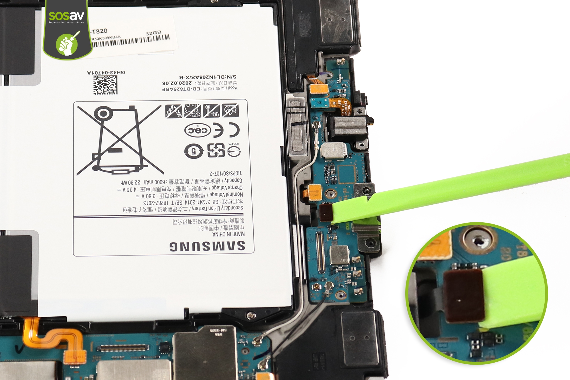

Etape 45

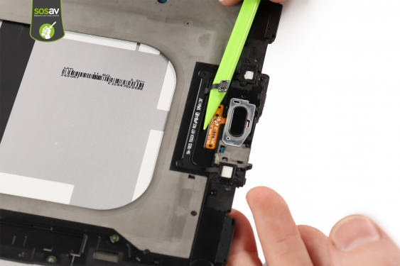

Gardez la spatule en main pour déverrouiller la nappe des boutons tactiles.
Etape 46

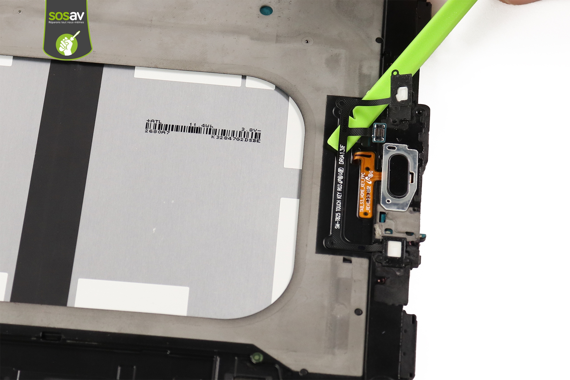

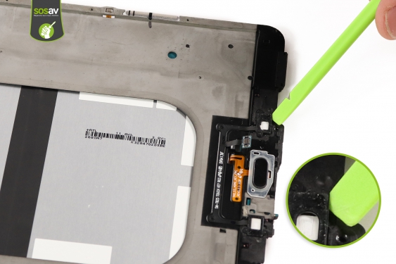

Etape 47

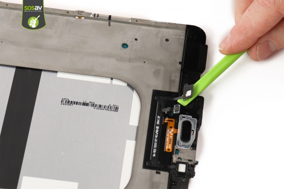

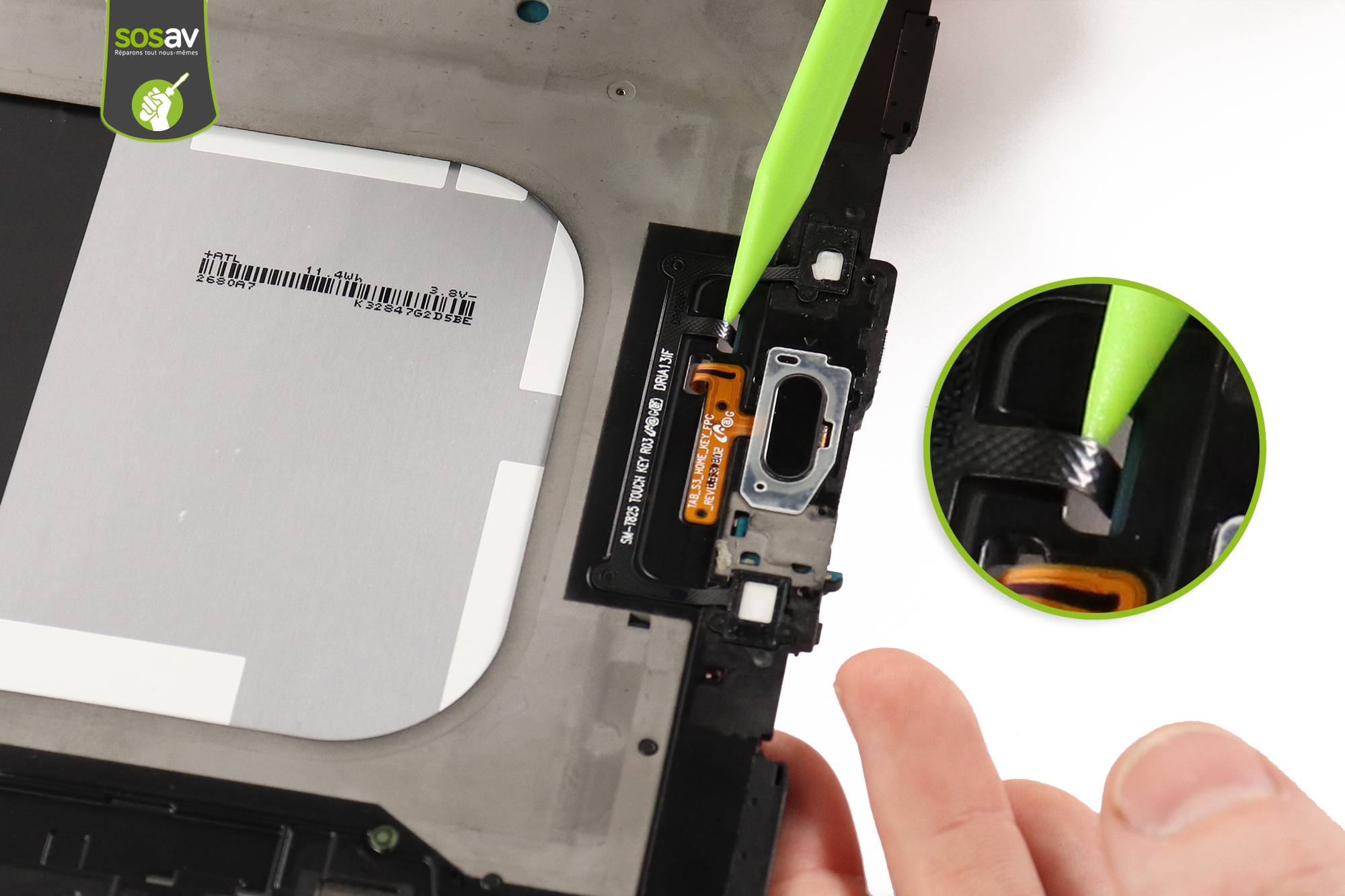

Retournez la tablette et passez doucement la nappe à travers le petit trou du châssis, grâce à la pointe de la spatule.ATTENTION, la nappe est fragile ! Puis commencez à décoller la première partie de la nappe.
Etape 48

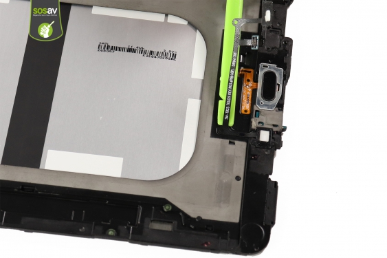

Etape 49

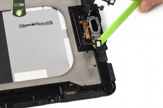

Continuez à faire doucement glisser la spatule sous la nappe pour décoller l'autre partie.
Etape 50

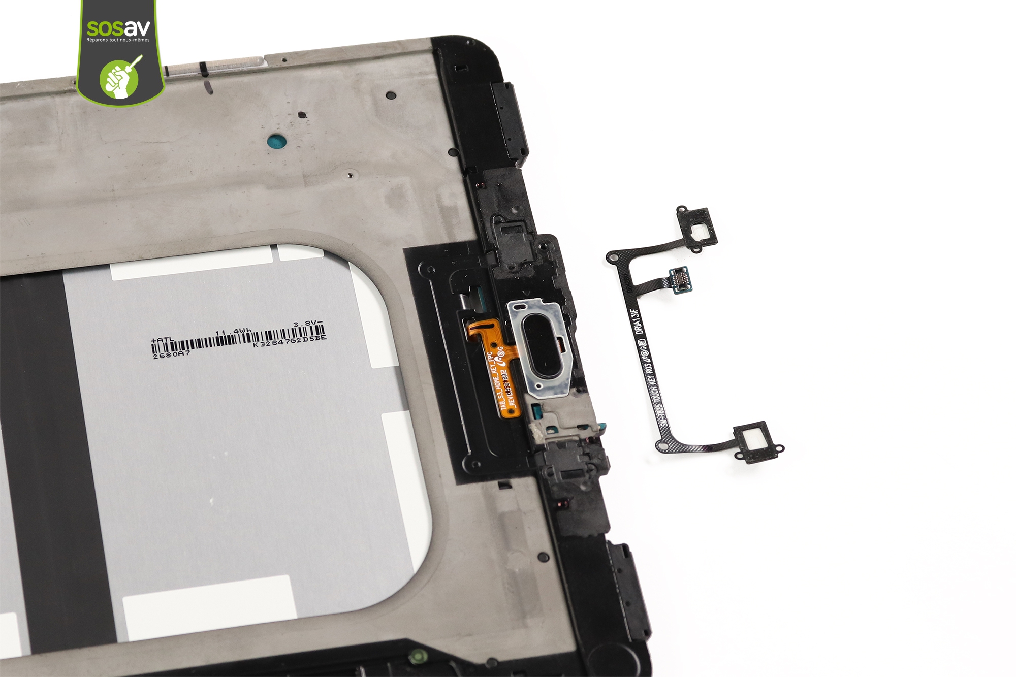

Etape 51

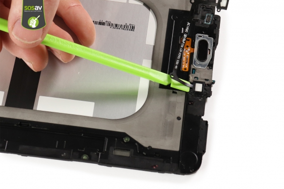

La nappe boutons tactiles Galaxy Tab S3 9.7" est déposée.Suivez ce tuto gratuit pour la remplacer si besoin.
Etape 52
Pour remonter votre Galaxy Tab S3 9.7 suivez ce guide en sens inverse.
