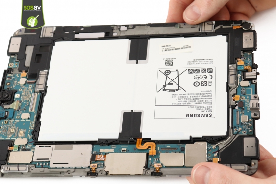

Avant toute chose, déconnectez la nappe de la batterie.
Etape 26

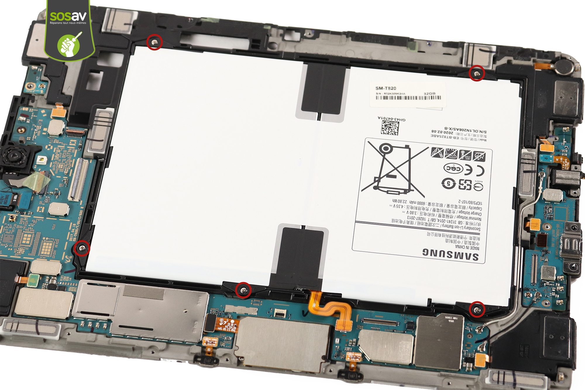

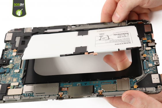

De nouveau avec le tournevis cruciforme, dévissez les 5 vis entourées en rouge. (Photo 1)Vous pouvez sortir la batterie en toute sécurité.
Etape 32

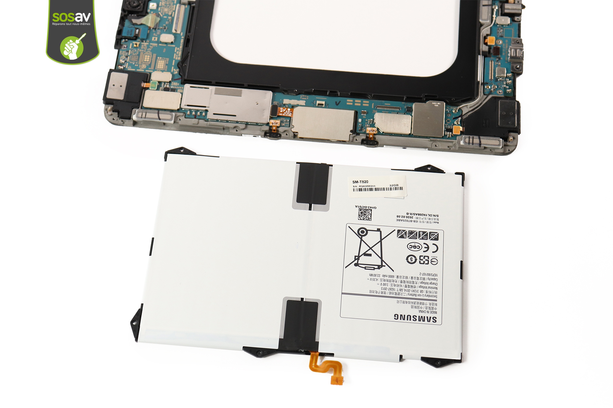

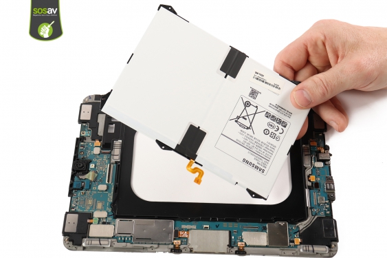

La batterie Galaxy Tab S3 9.7" est extraite.En cas de problème d'autonomie, suivez ce tuto gratuit afin de la remplacer aisément !
