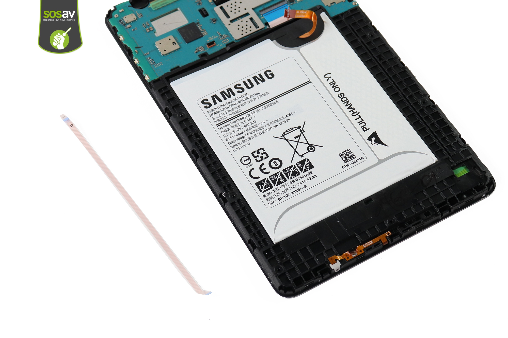

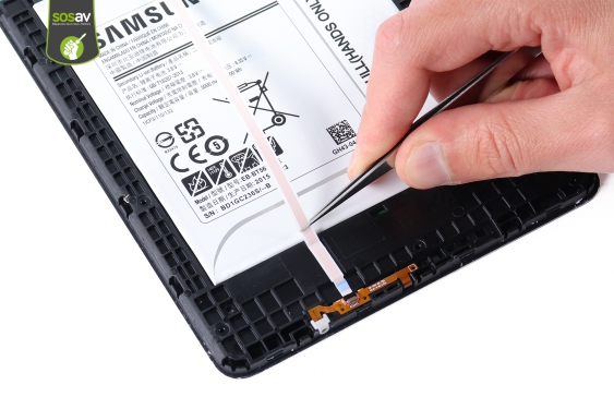

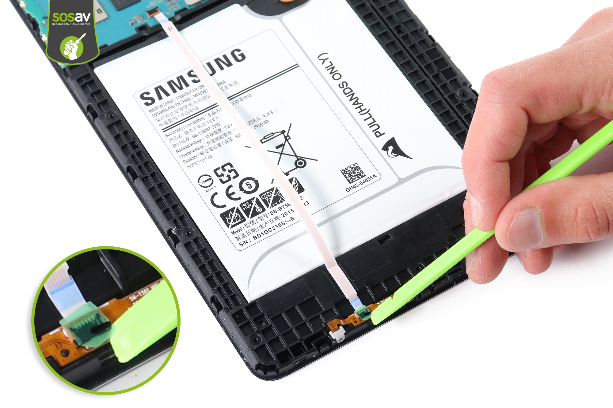

Décollez aussi l'adhésif recouvrant le connecteur de la nappe de liaison du bouton home.
Etape 24
Etape 25

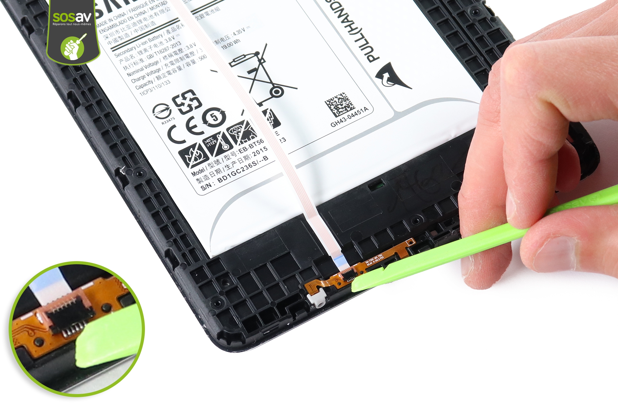

Dévérrouillez également le connecteur puis tirez en douceur la nappe.
Etape 26
Etape 27
Etape 28

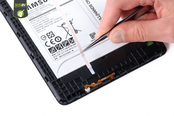

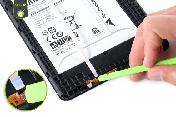

Répétez l'opération pour le connecteur du bas en commençant par décoller l'adhésif.
Etape 29
Etape 30
Etape 31

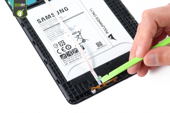

Ouvrez le connecteur, puis sortez l'autre partie de la nappe grâce à la pince.
Etape 32
Etape 33
Etape 34
La nappe bouton home Galaxy Tab E 9.6" est retirée.En cas de nappe déchirée ou de problèmes avec le bouton home, changez-la en suivant ce guide gratuit !
Etape 35
Etape 36
