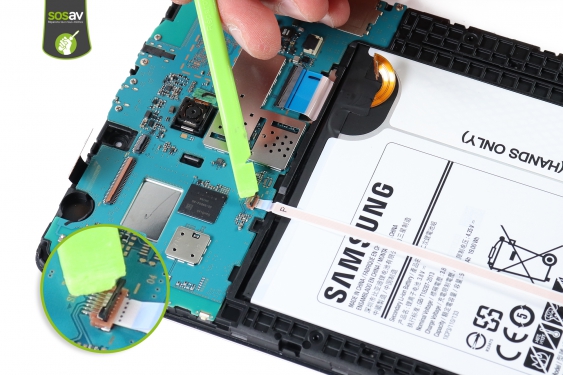

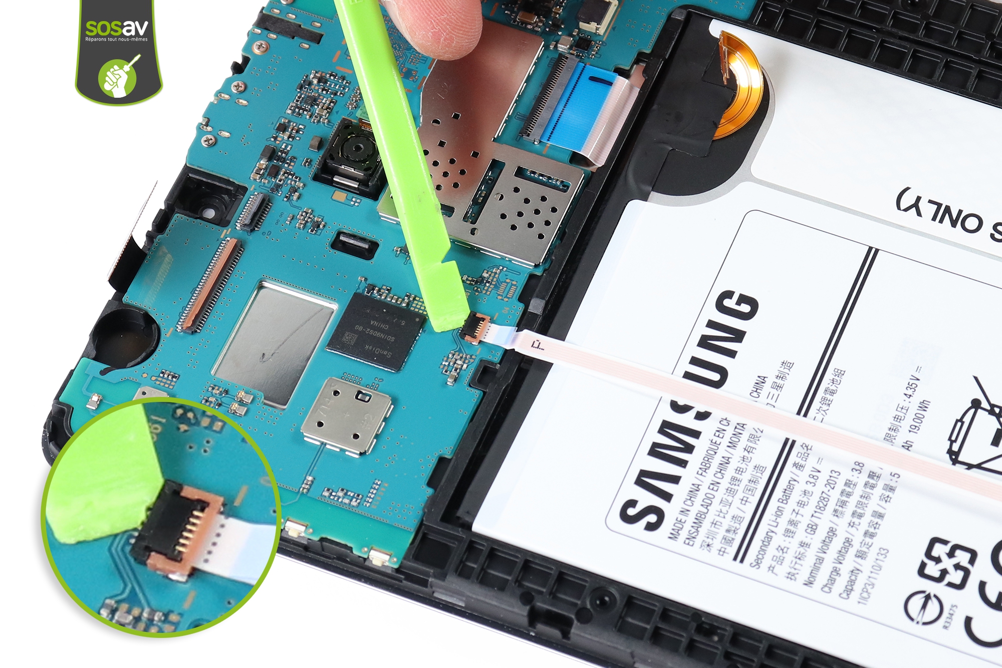

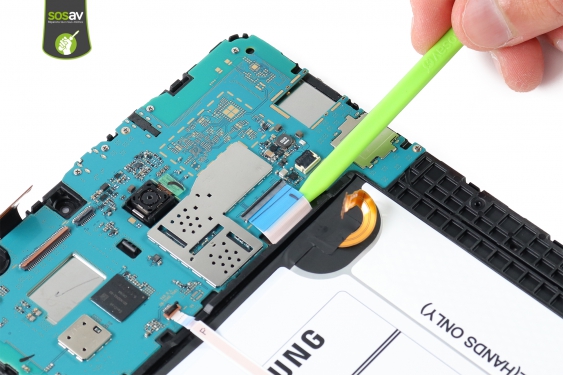

Servez-vous de la spatule en nylon pour décoller l'adhésif qui recouvre le connecteur de la batterie.
Déverrouillez le connecteur.Puis faites doucement glisser la nappe hors du connecteur.
Il s'agit d'une précaution pour éviter les courts-circuits au cours de votre réparation Galaxy Tab E 9.6.

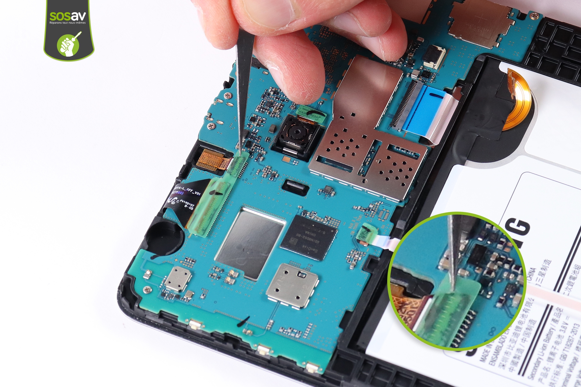

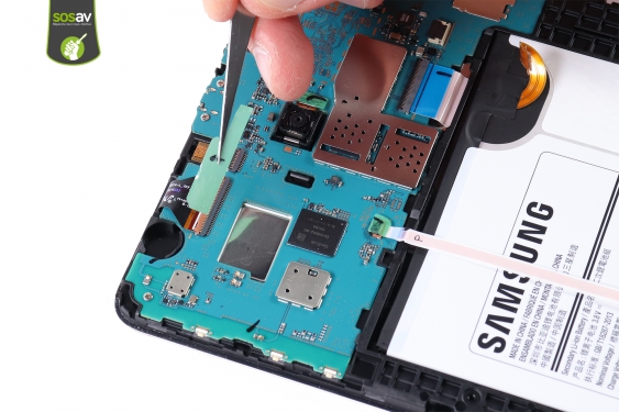

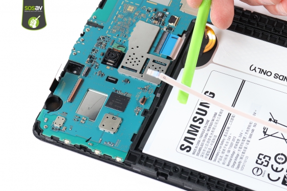

Avec la pince, retirez l'adhésif qui recouvre le connecteur.
Etape 24
Etape 25

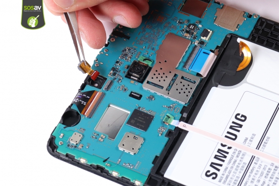

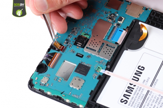

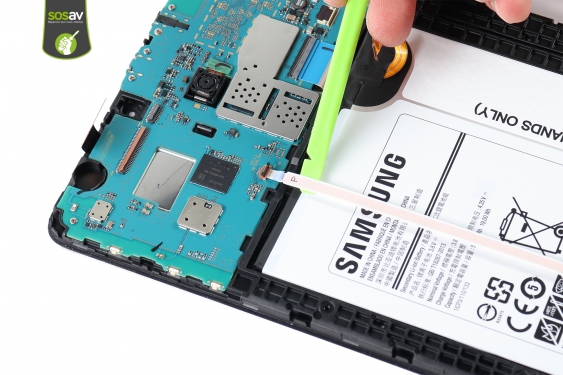

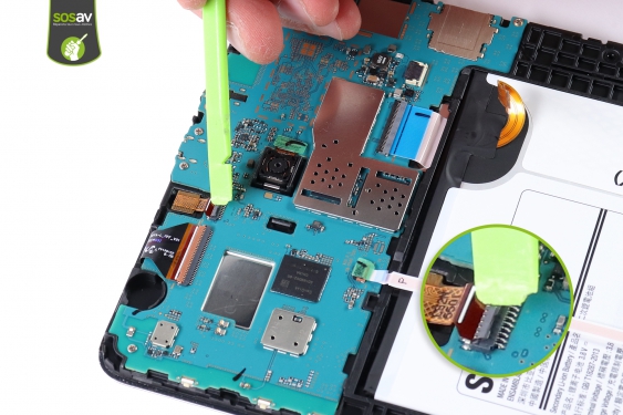

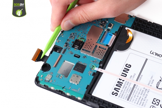

Reprenez la spatule en nylon pour déverrouiller le connecteur et libérer la nappe.Il ne vous reste plus qu'à sortir la caméra avant grâce à la pince.
Etape 26
Etape 27
Etape 28

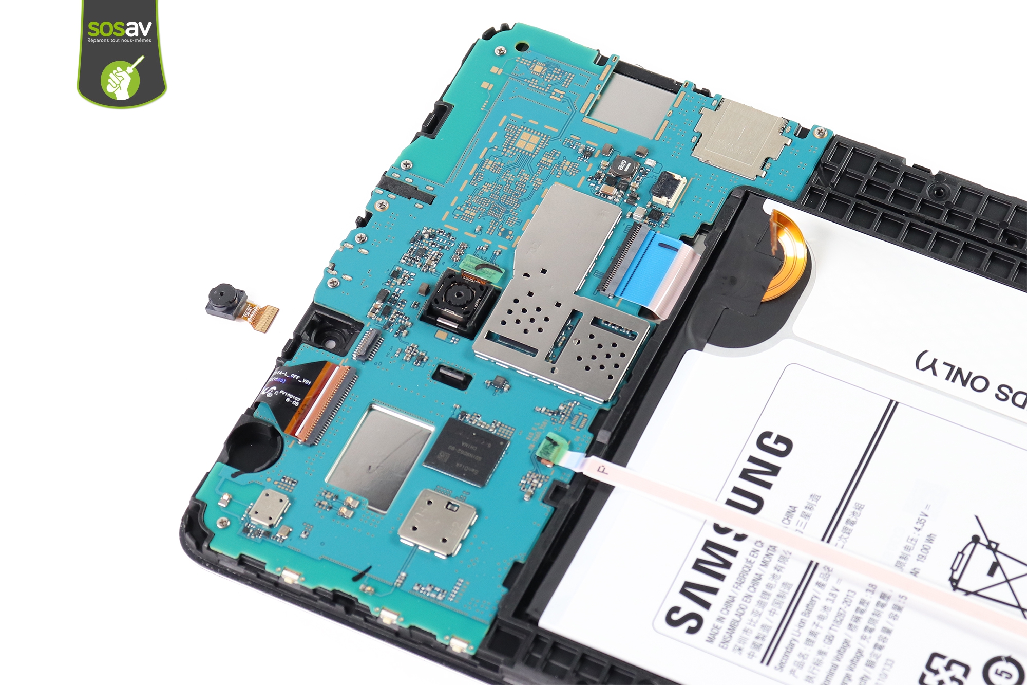

La caméra avant est sortie.
Etape 29
Etape 30
Etape 31

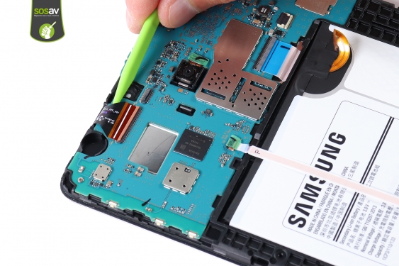

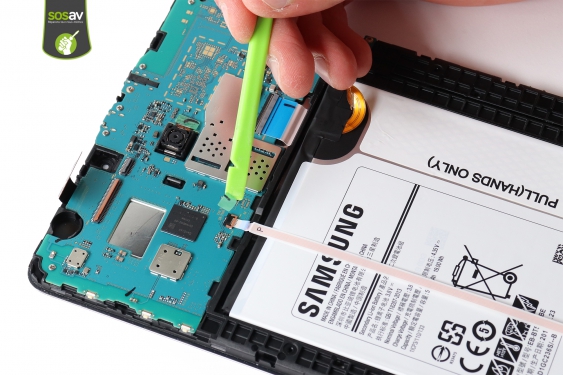

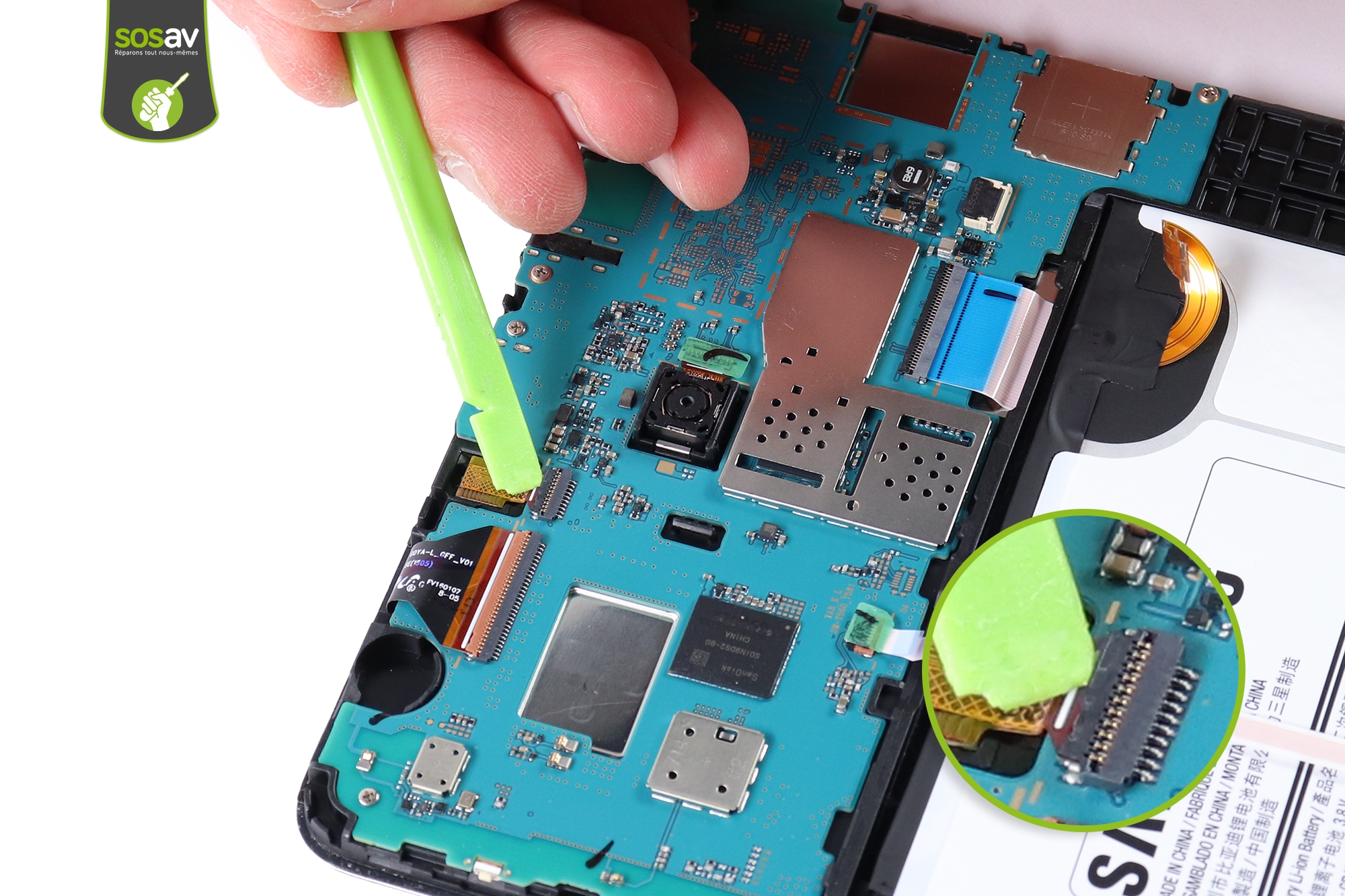

Gardez la spatule en nylon en main pour déverrouiller le connecteur tactile.Puis sortez la nappe.
Etape 32
Etape 33

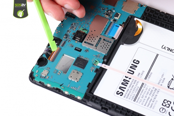

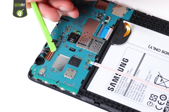

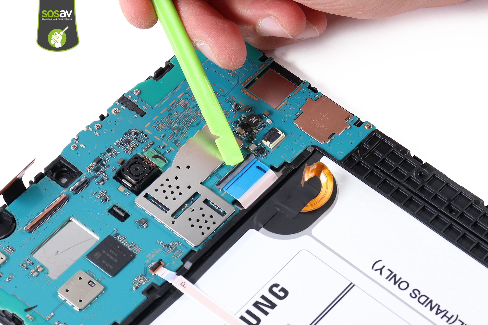

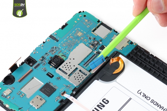

Etape 40

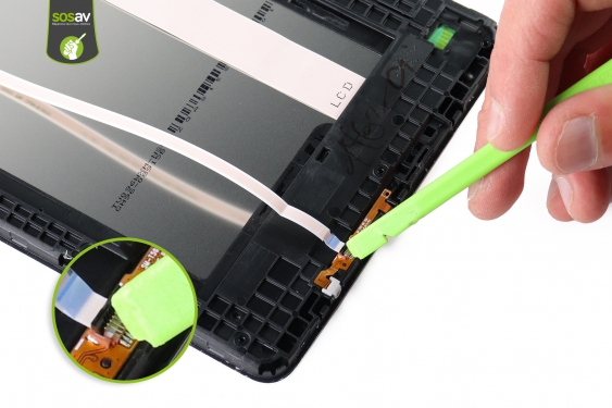

Faites de même pour déverrouiller le connecteur LCD.
Etape 41
Etape 42

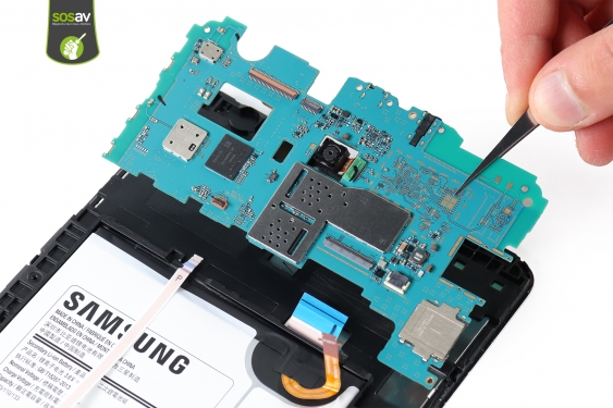

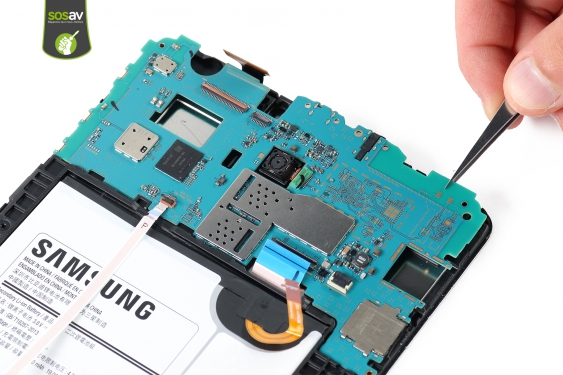

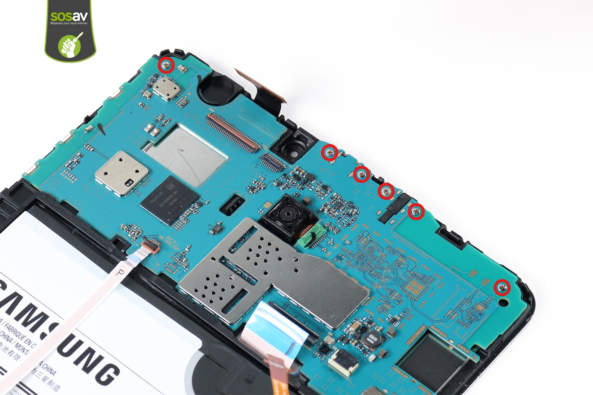

Dévissez ensuite les 6 vis cruciformes entourées en rouge. (Photo 1)Sortez doucement la carte mère à l'aide de la pince.
Etape 44
Etape 45

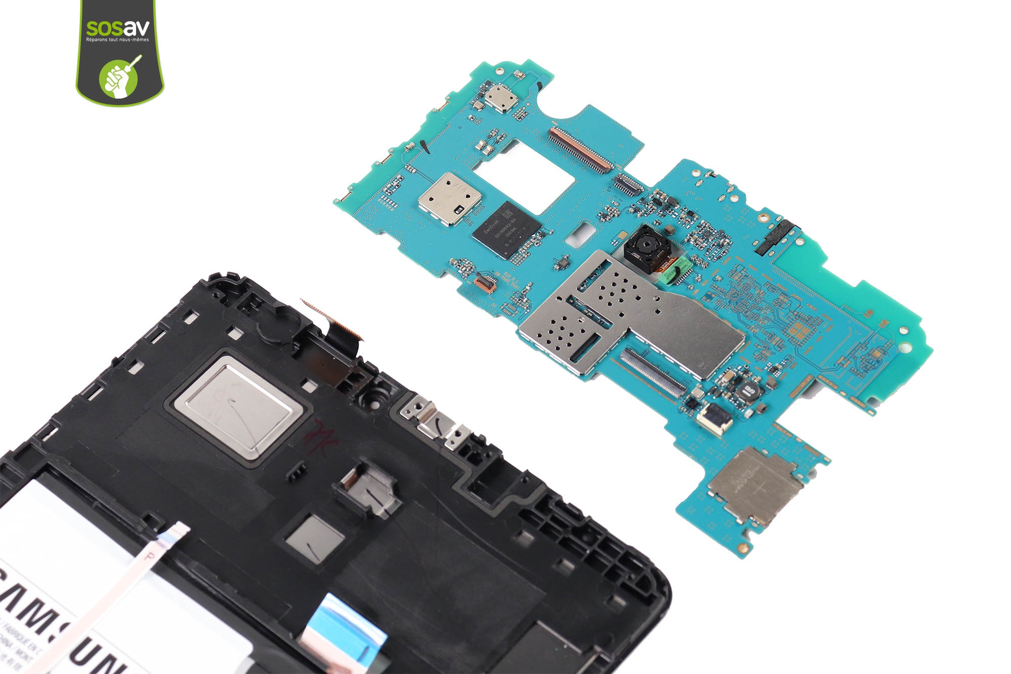

Etape 46
La carte mère est sortie et partiellement démontée.
Etape 47
Etape 48

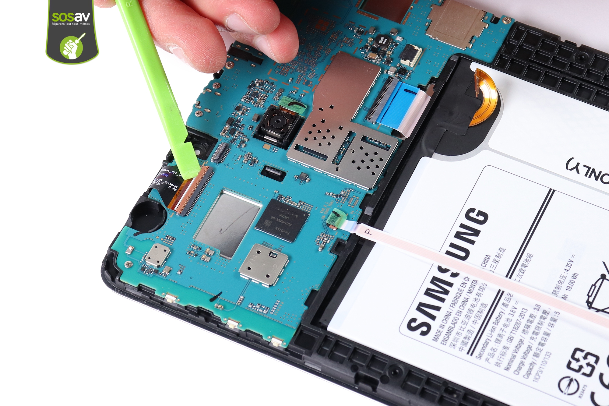

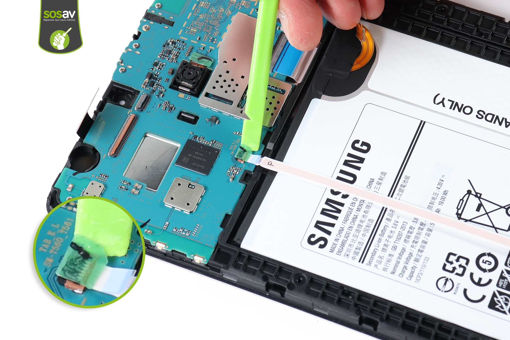

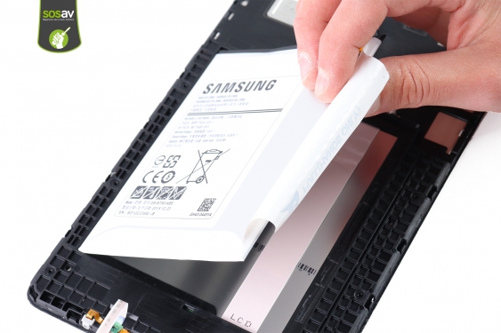

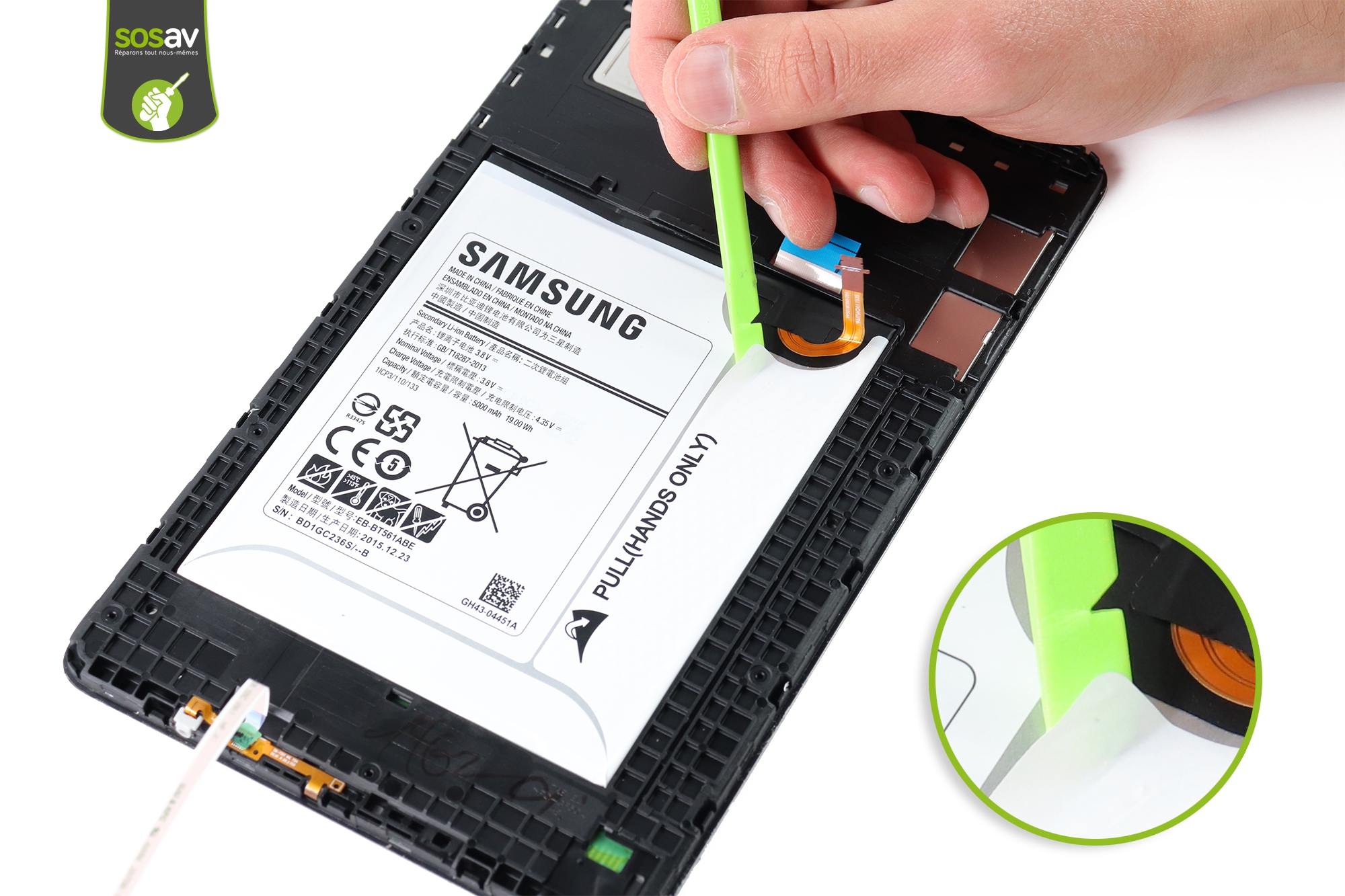

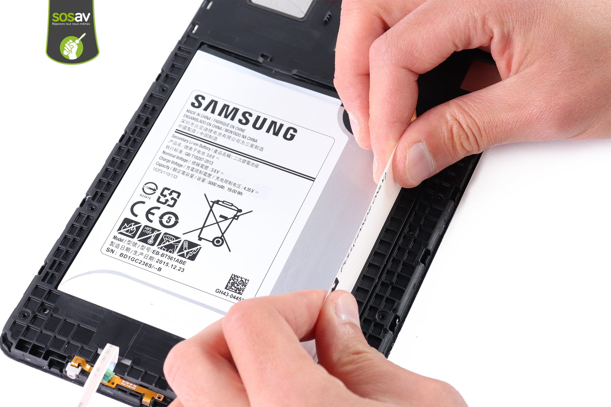

Avec la spatule en nylon, décollez la languette de la batterie.
Etape 50
Etape 51

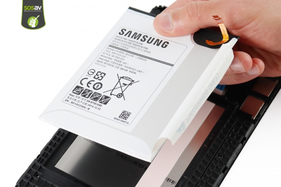

Etape 52

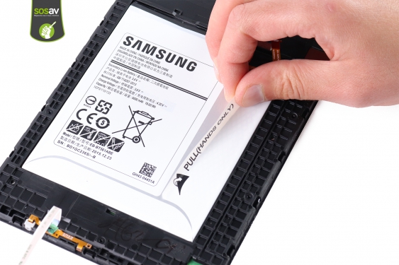

Saisissez la languette afin de tirer et sortir la batterie.
Attention à ne pas plier ni percer la batterie !
Si vous sentez une résistance, chauffez quelques secondes la face avant opposée à la batterie et/ou utilisez une spatule large et plate.
Etape 53
Etape 54

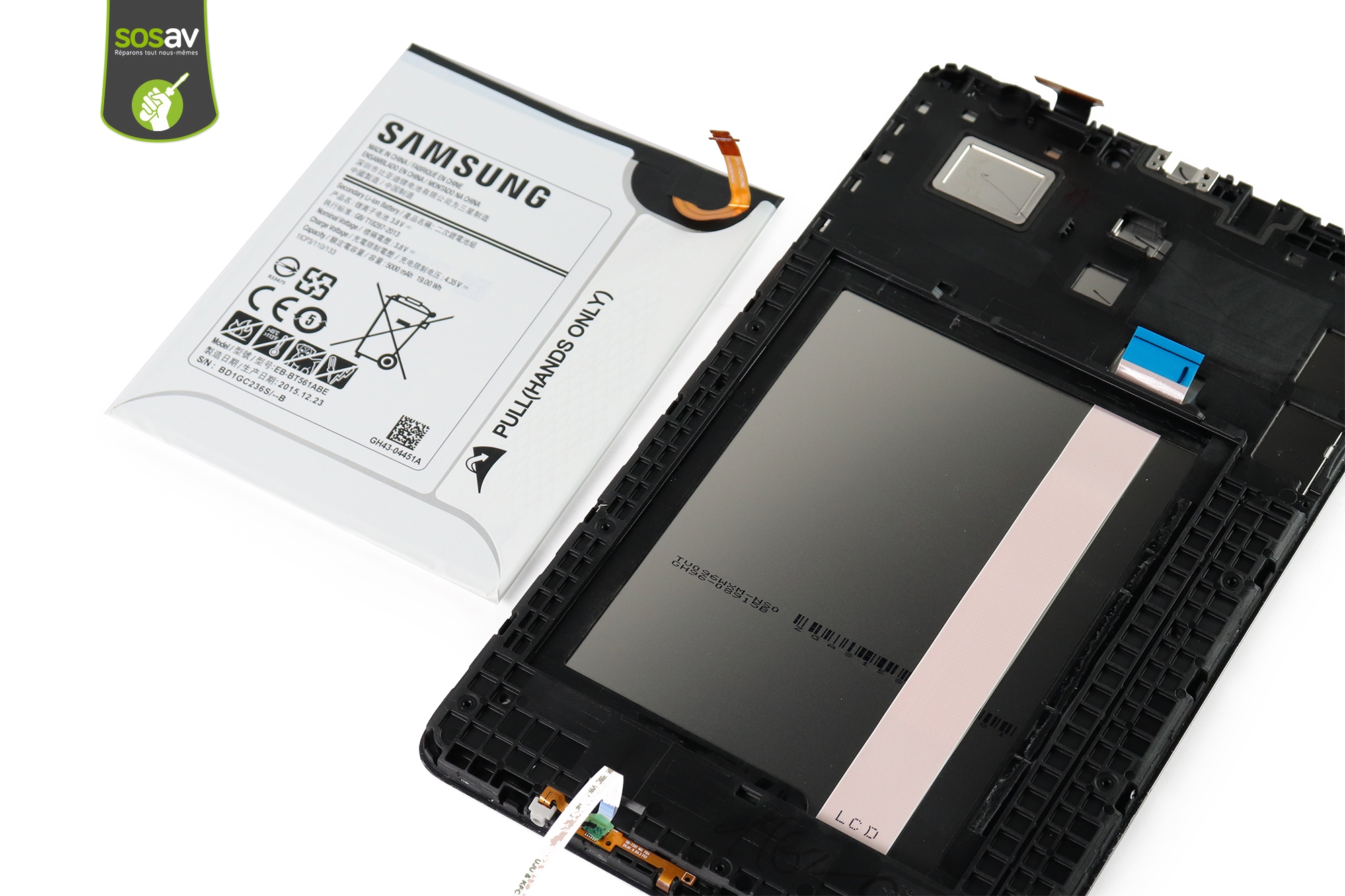

Etape 55
La batterie Galaxy Tab E 9,6" est déposée.
Etape 56
Etape 57

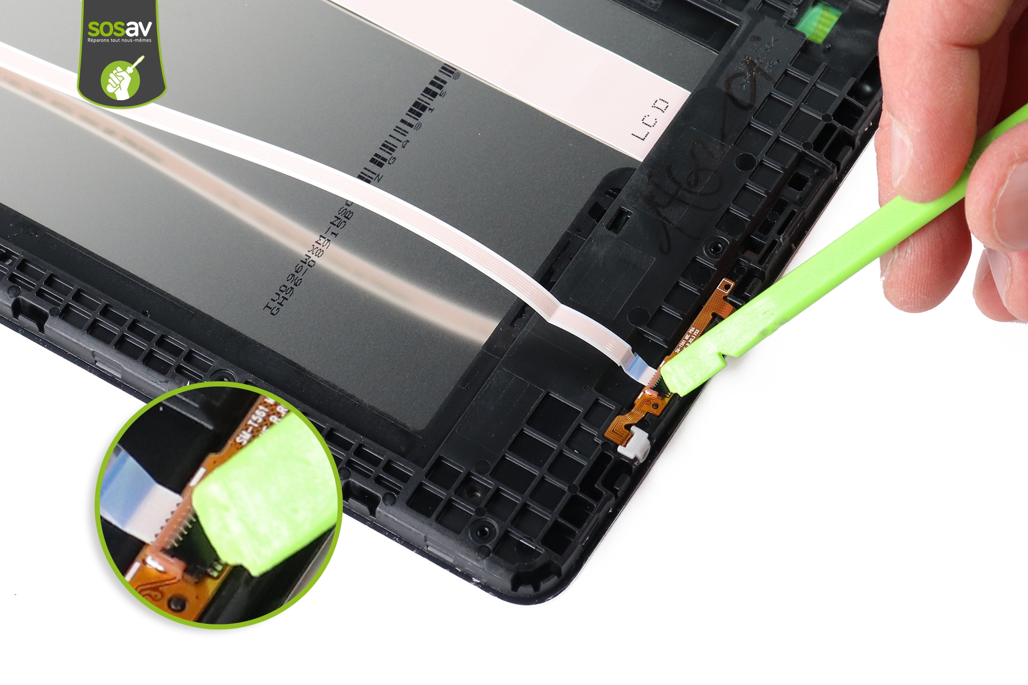

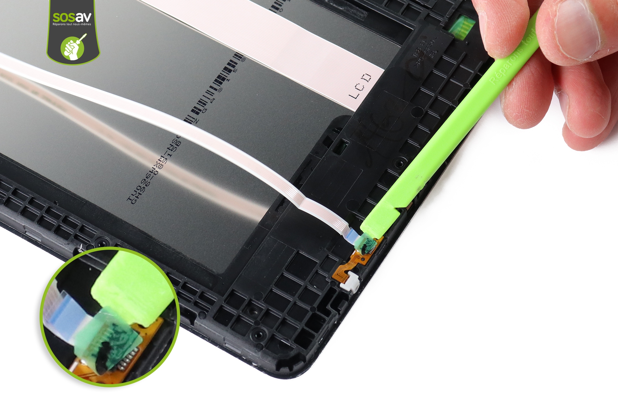

Etape 58

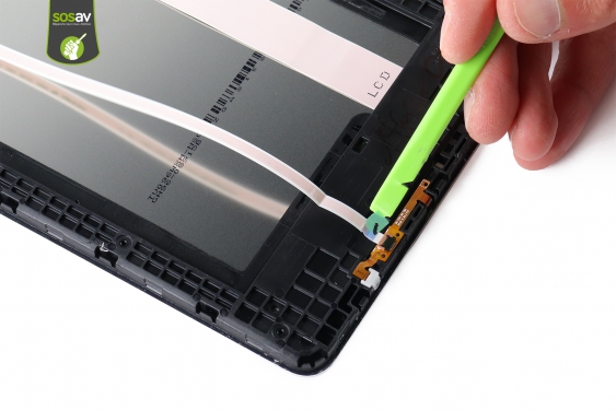

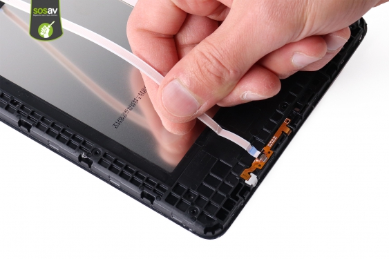

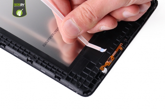

Pour terminer, décollez le dernier adhésif recouvrant la nappe bouton home.
Etape 59
Etape 60
Etape 61
Déverrouillez le connecteur et sortez finalement la nappe de liaison du bouton home.
Etape 62
Etape 63

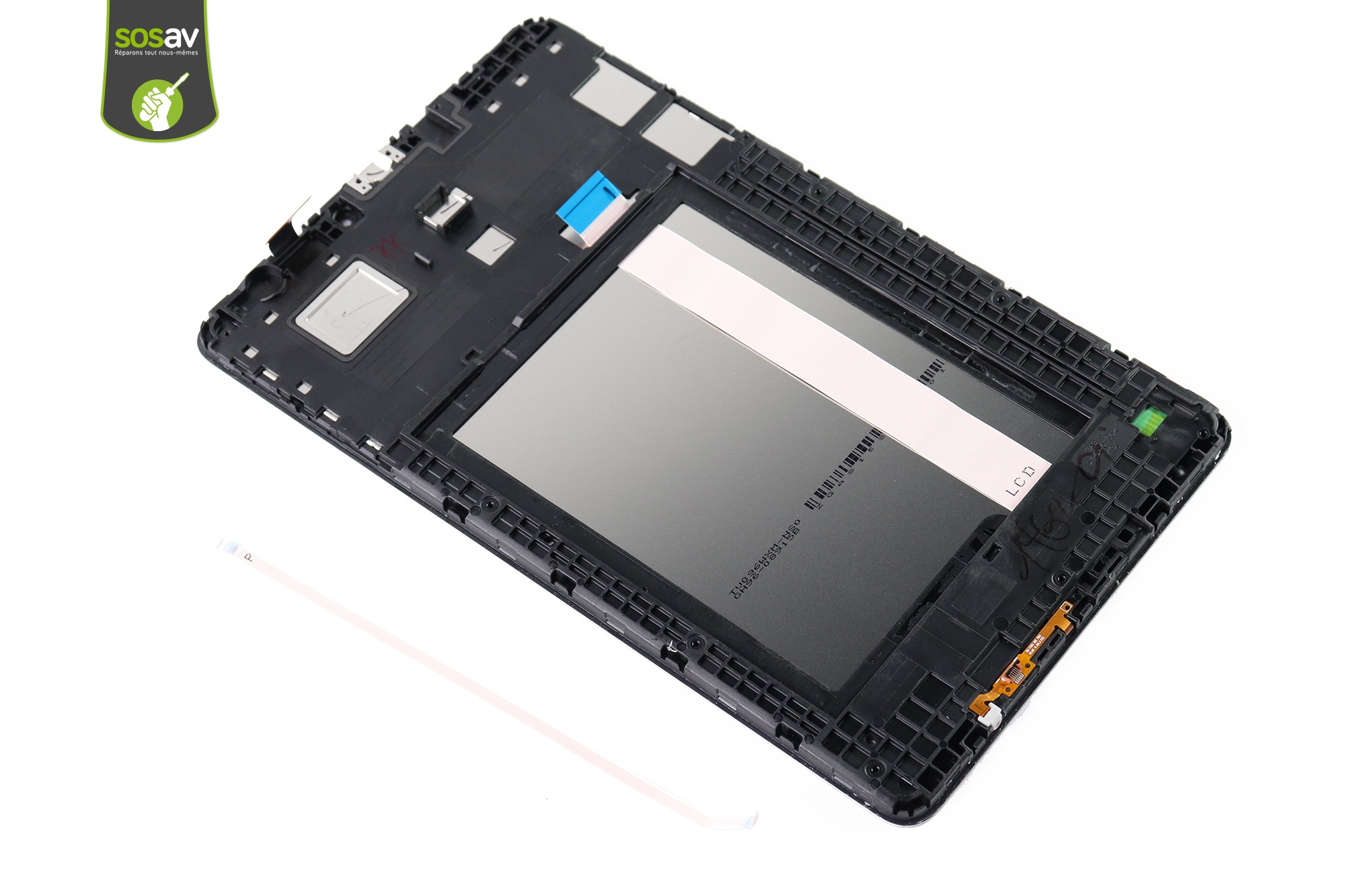

Etape 64
L'écran Galaxy Tab E 9.6" est entièrement démonté.Suivez ce tuto gratuit pour le remplacer en cas d'écran cassé ou de problème d'affichage / tactile !
Etape 65
Etape 66
