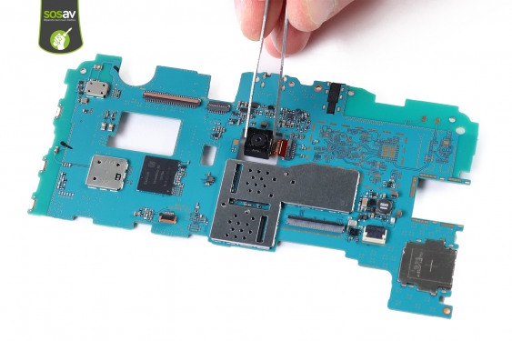

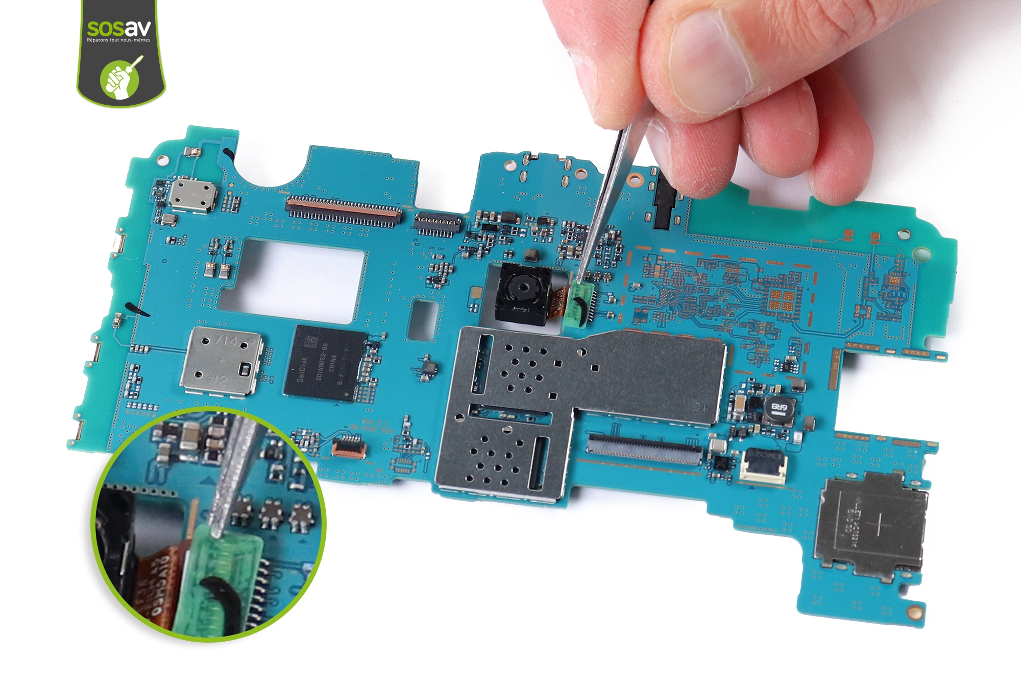

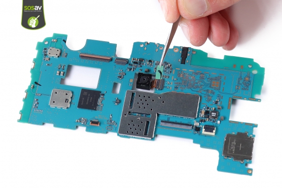

Etape 49
Encore un nouvel adhésif à décoller pour extraire la caméra arrière.
Etape 50
Etape 51

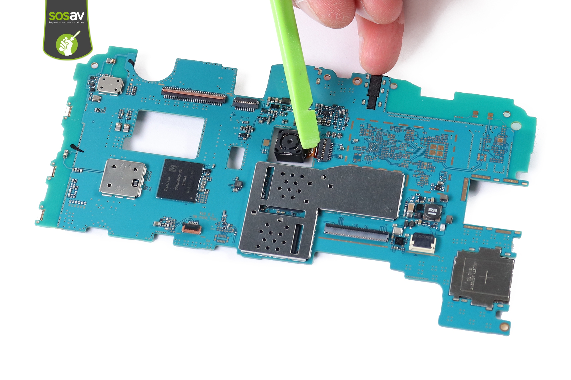

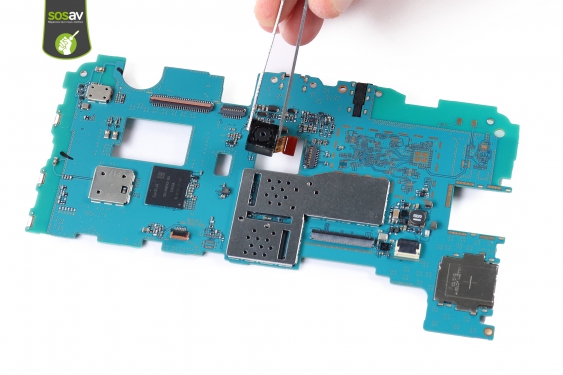

Etape 52

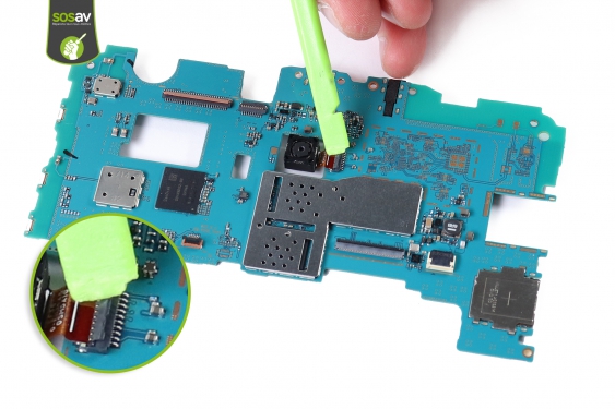

Déverrouillez le connecteur pour pouvoir sortir la caméra arrière.
Etape 53
Etape 54

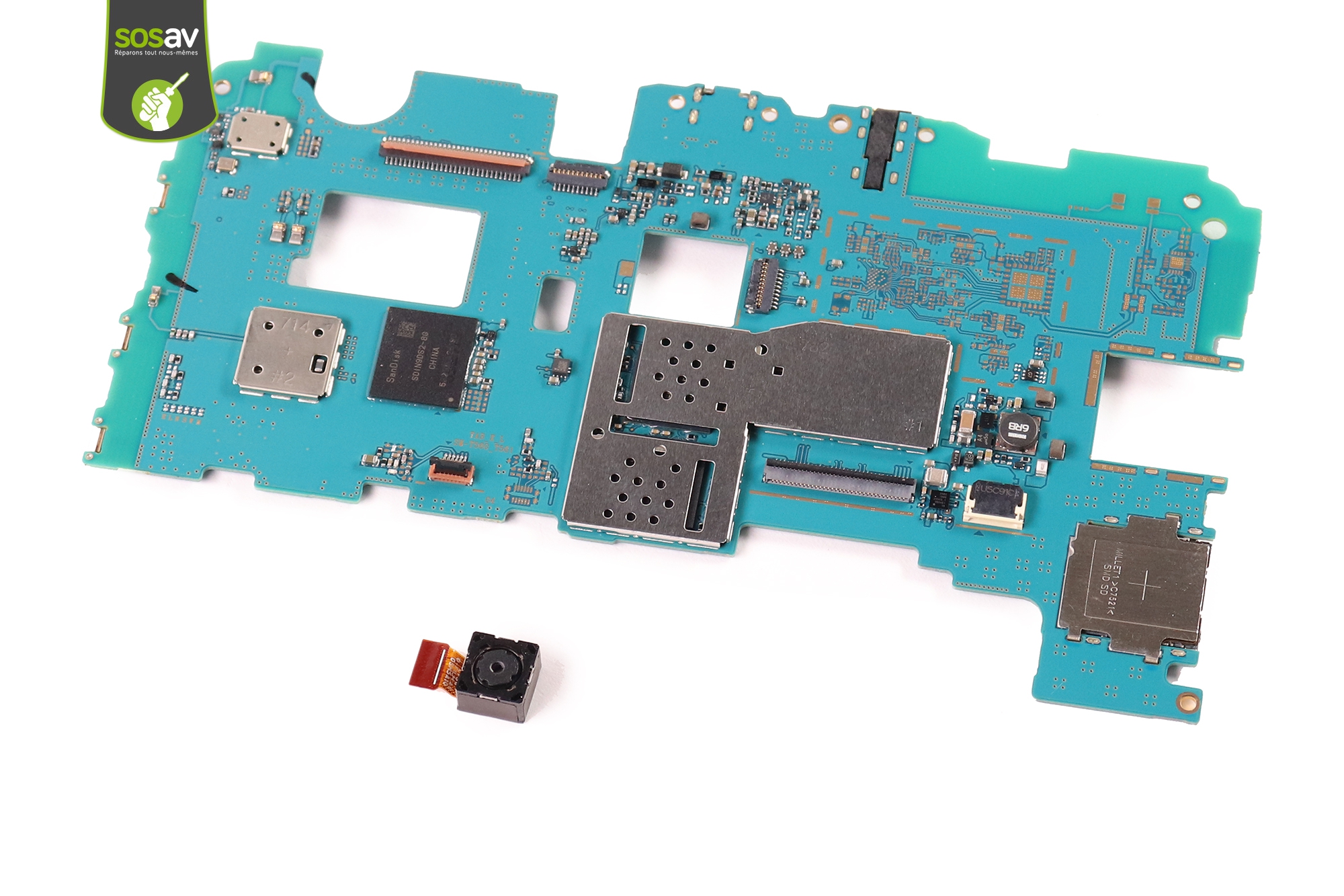

Etape 55
La caméra arrière est déposée et la carte mère Galaxy Tab E 9.6 est entièrement démontée.En cas de besoin, réparez ou changez-la par une carte mère reconditionnée grâce à ce tuto gratuit.
Etape 56
Etape 57
