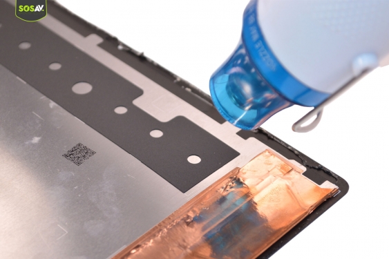

Collez la ventouse dans un angle, puis introduisez le médiator troué entre l'écran et le châssis. Glissez ensuite le médiator en plastique pour éviter d'endommager les composants par la suite.

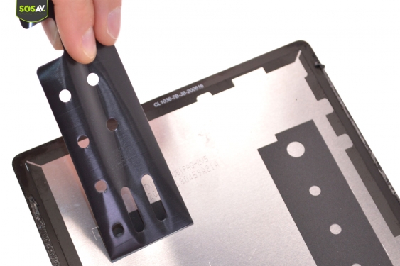

Ôtez la plaquette métallique puis débranchez la nappe de la batterie.

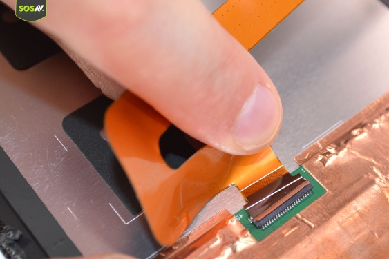

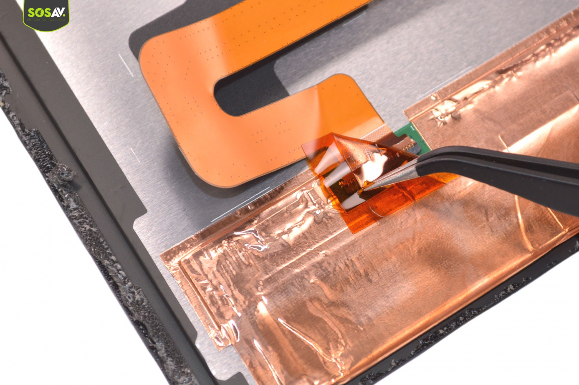

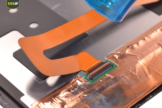

Mettez de coté le support en métal et déconnectez les deux nappes de l'écran avec la spatule.

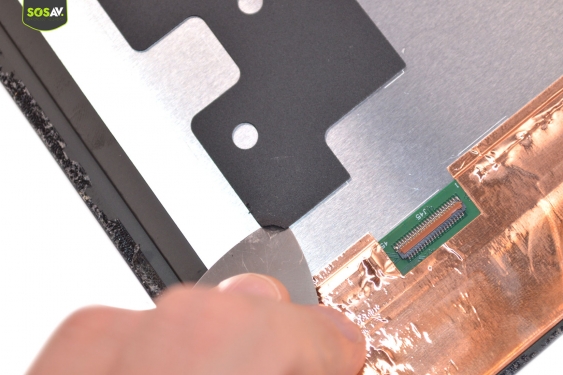

Glissez le médiator en métal sous l'adhésif pour le décoller du dos de l'écran.
