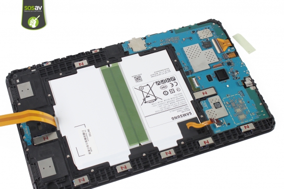

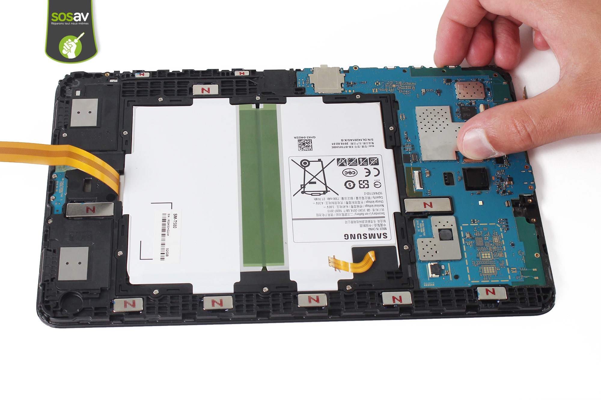

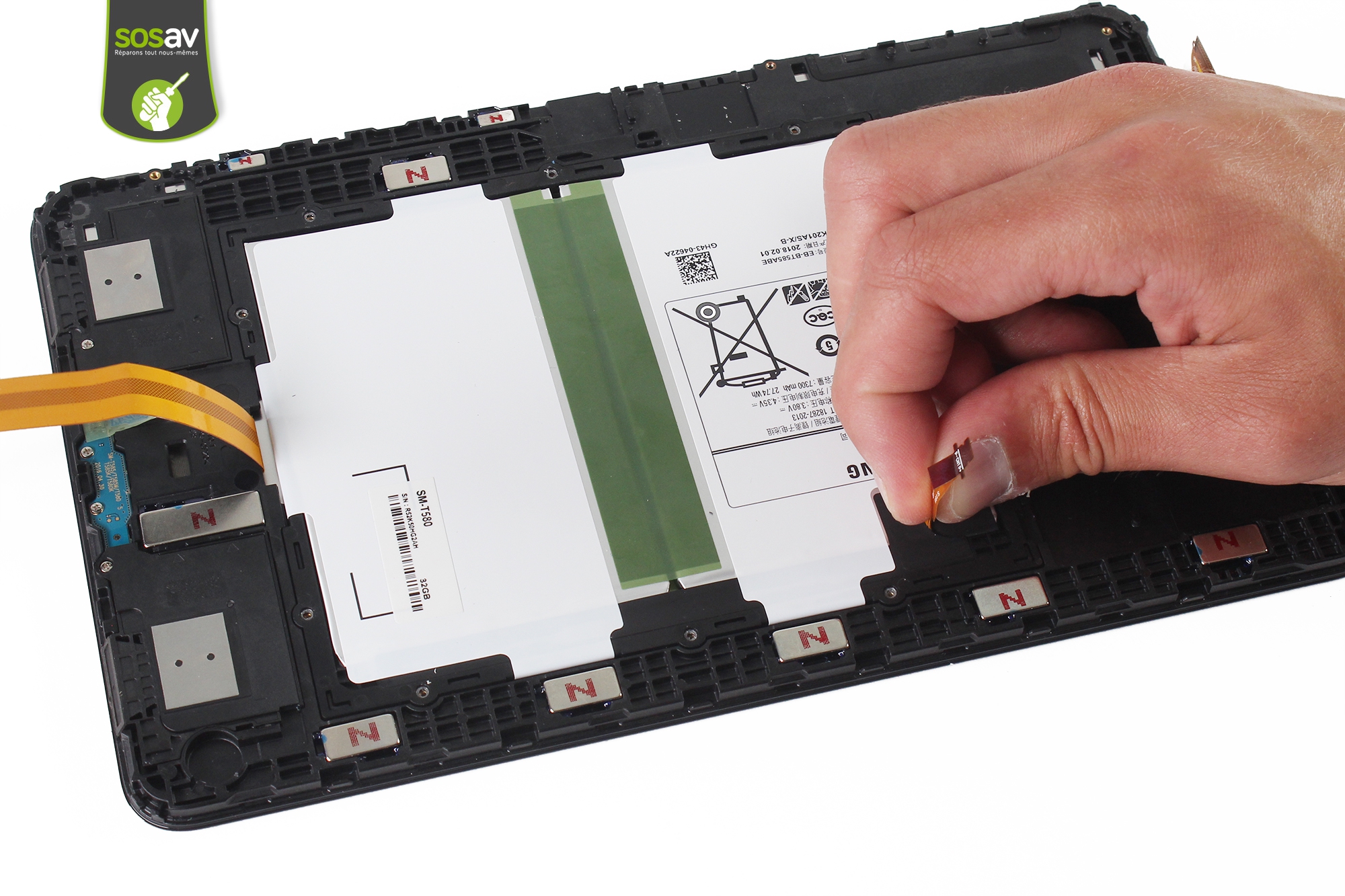

Retirez l'adhésif vert de protection du connecteur batterie grâce à la pince.
Déverrouillez le connecteur de la batterie à l'aide de la spatule en nylon.Sortez ensuite la nappe de la batterie de son connecteur avec la pince.
Conservez le pince pour saisir et retirer l'adhésif de la nappe de l'écran.

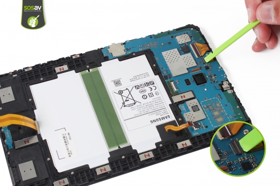

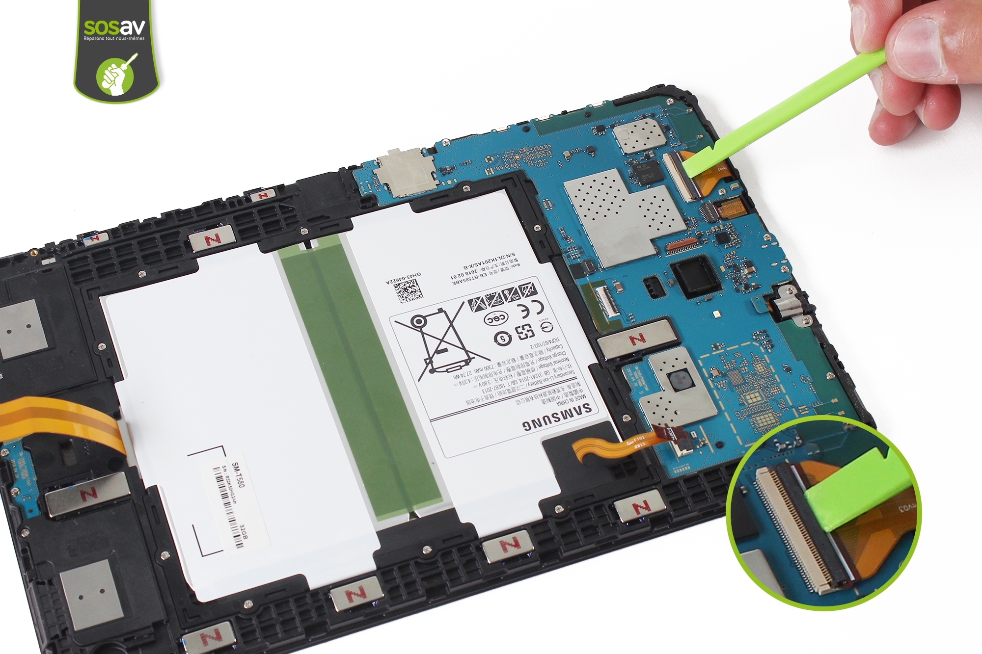

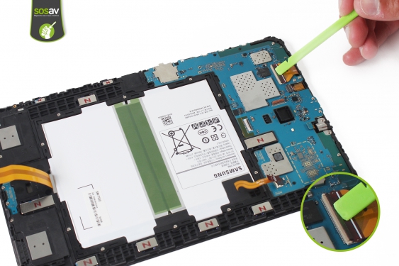

Reprenez la spatule en nylon pour déverrouiller ensuite le connecteur de la nappe de liaison de l'écran LCD.
Saisissez la nappe de l'écran LCD et sortez-la de son connecteur.

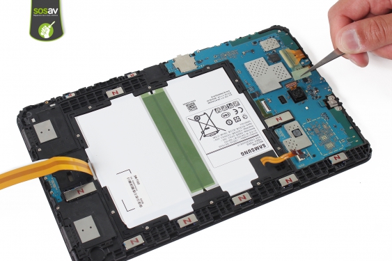

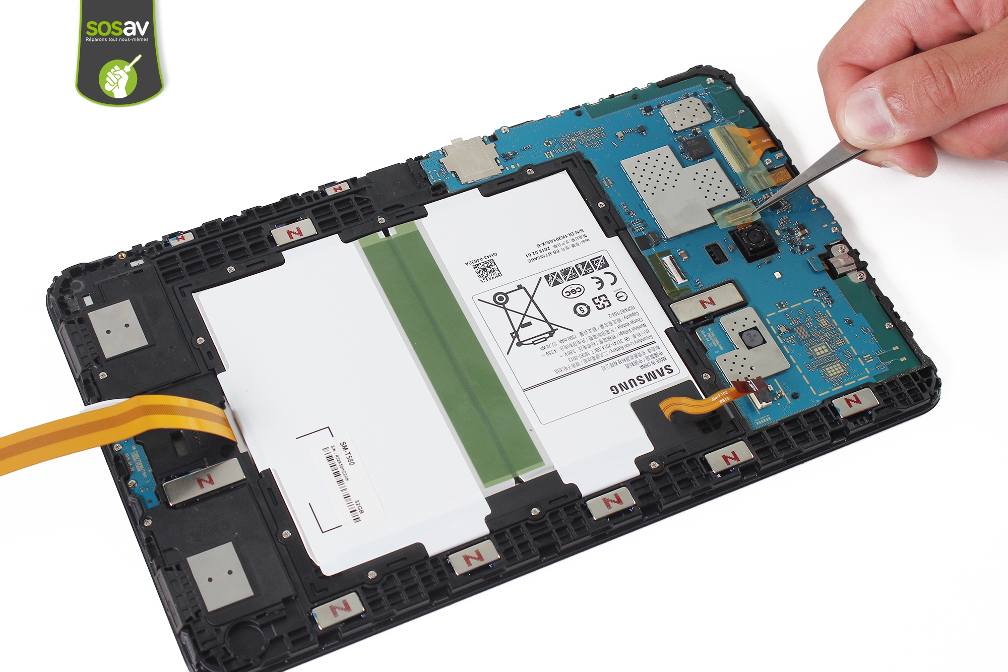

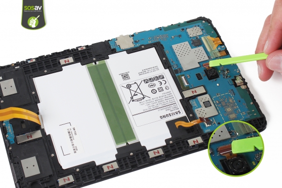

Saisissez l'adhésif de protection du connecteur de la caméra arrièreRetirez-le avec la pince.
Déverrouillez le connecteur de la caméra arrière avec la spatule en nylon.Puis faites très doucement levier sur la caméra arrière.
Saisissez la caméra et procédez à son retrait.

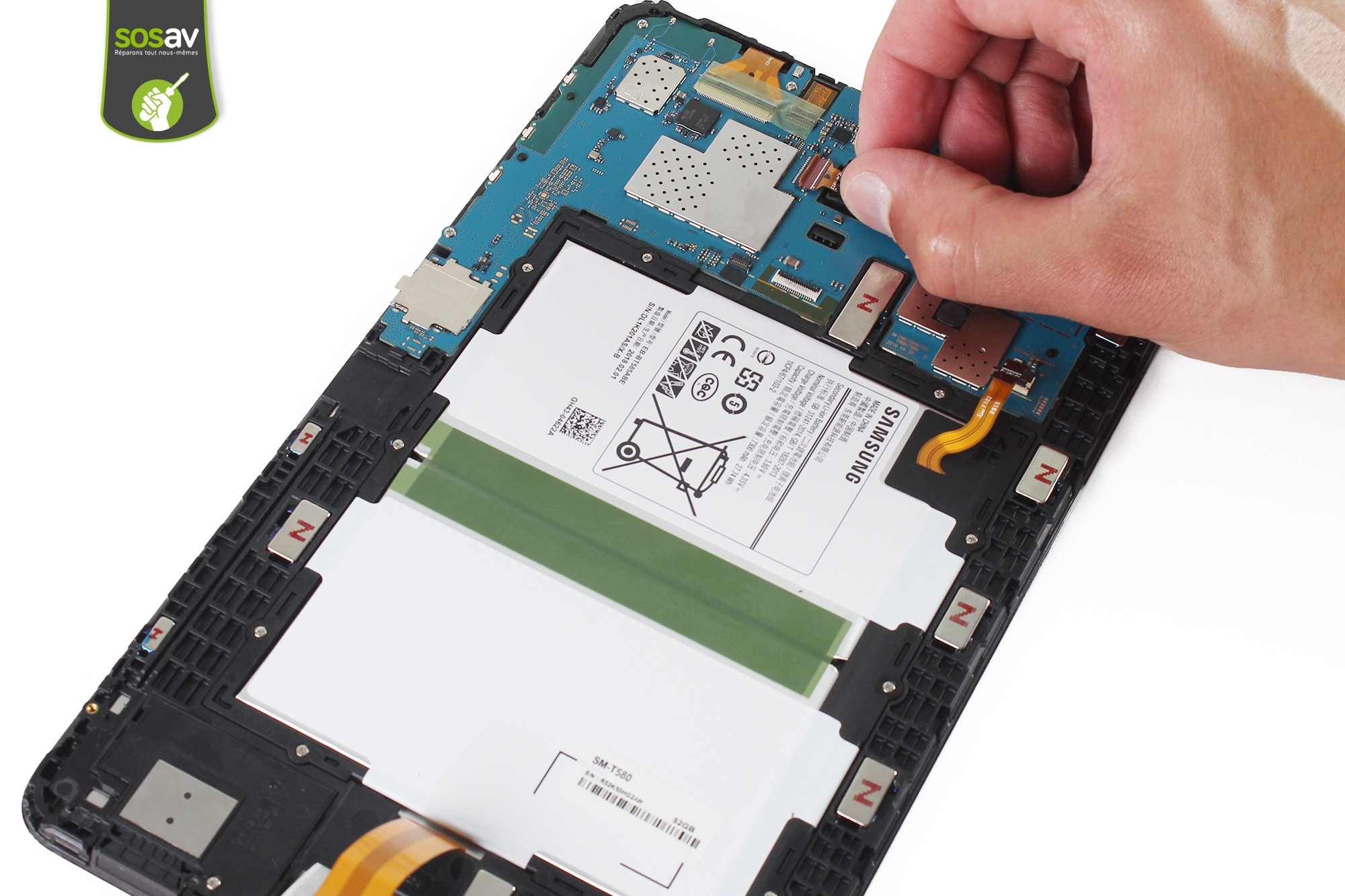

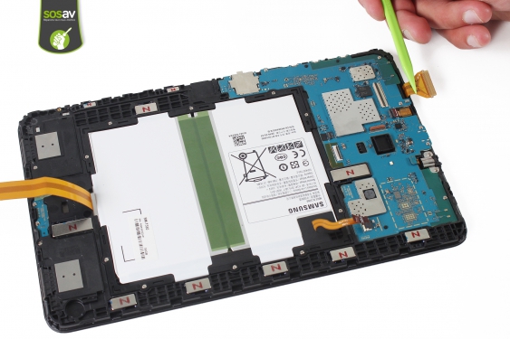

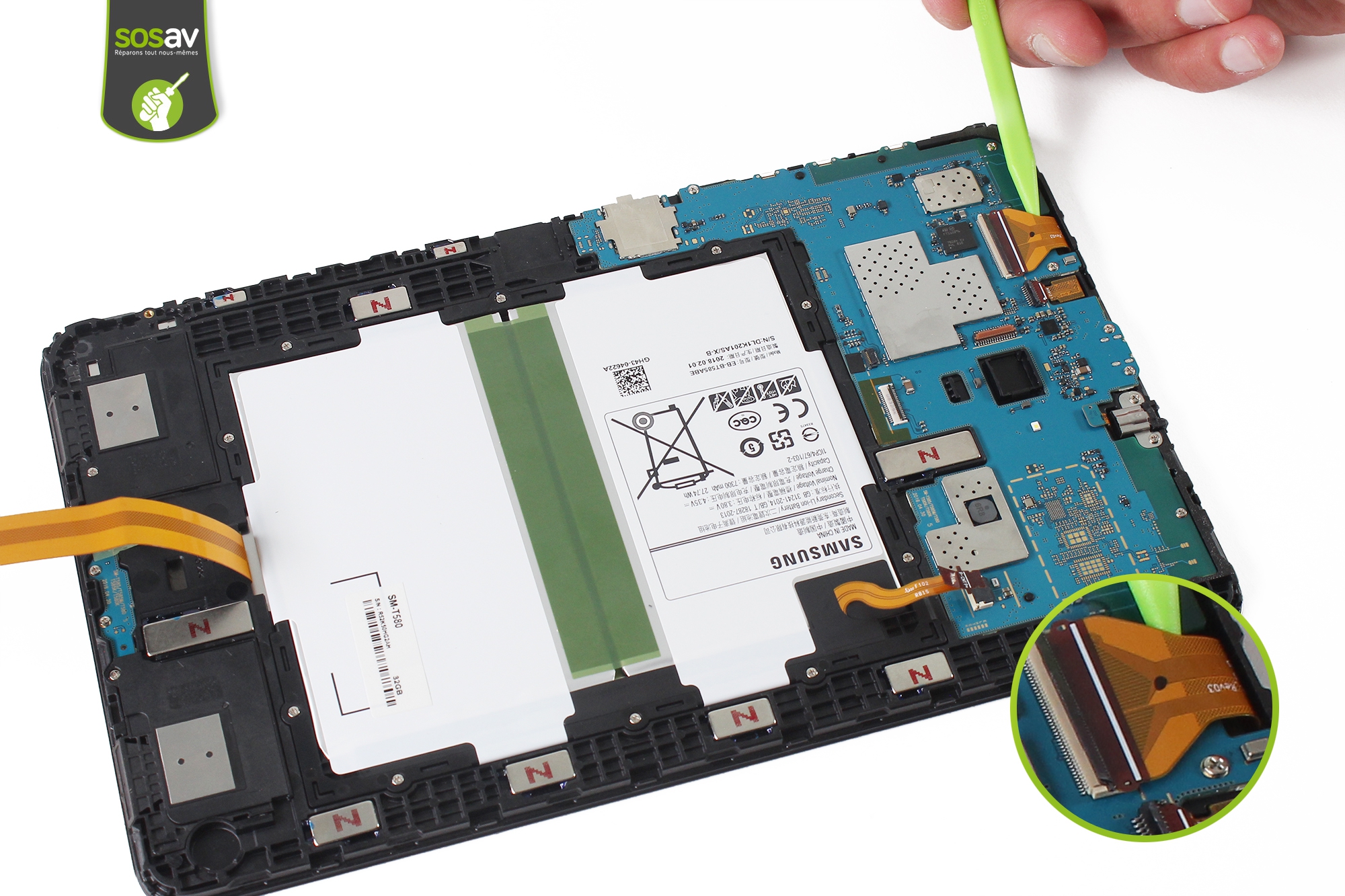

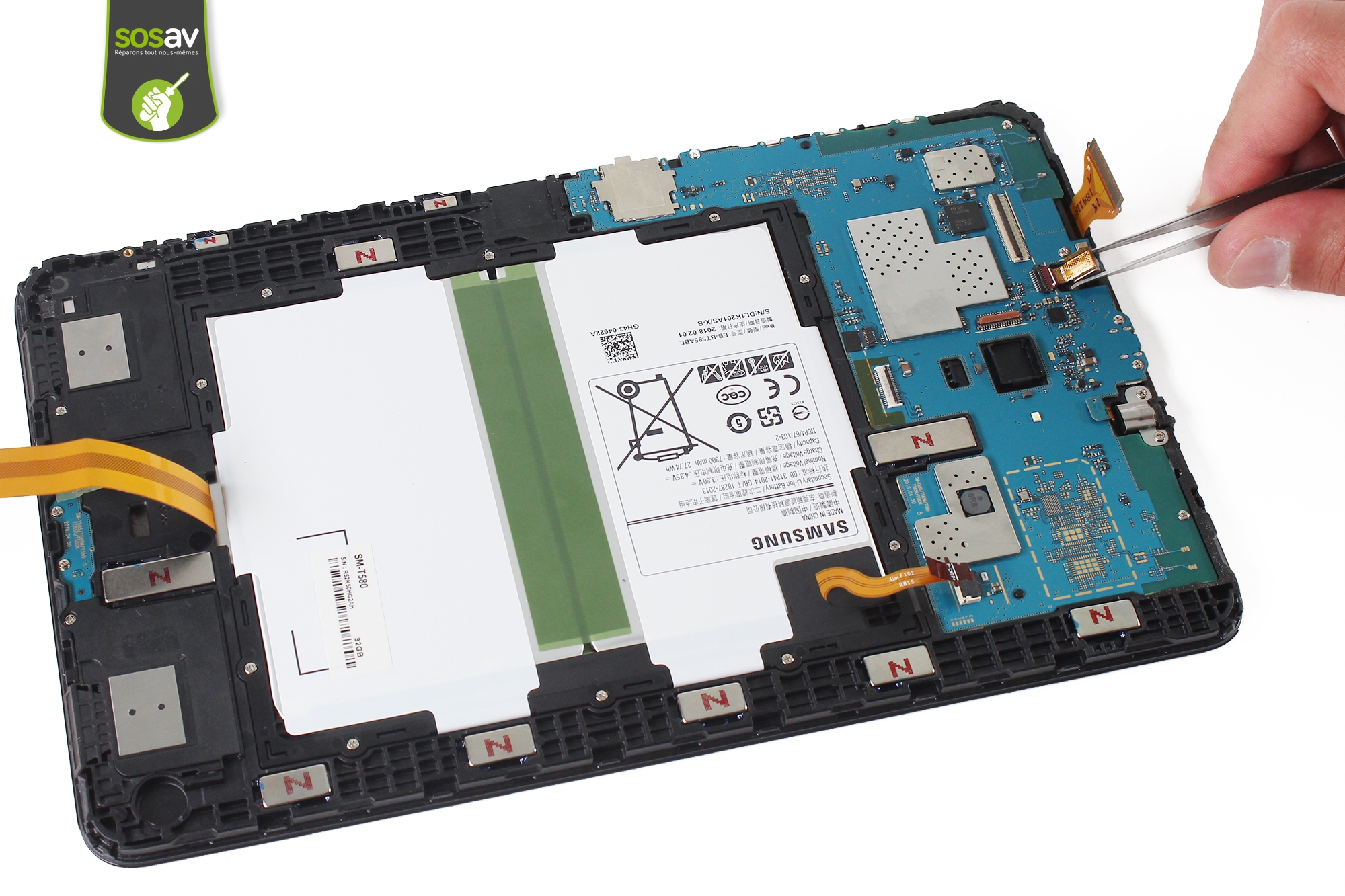

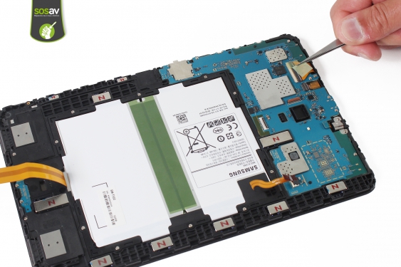

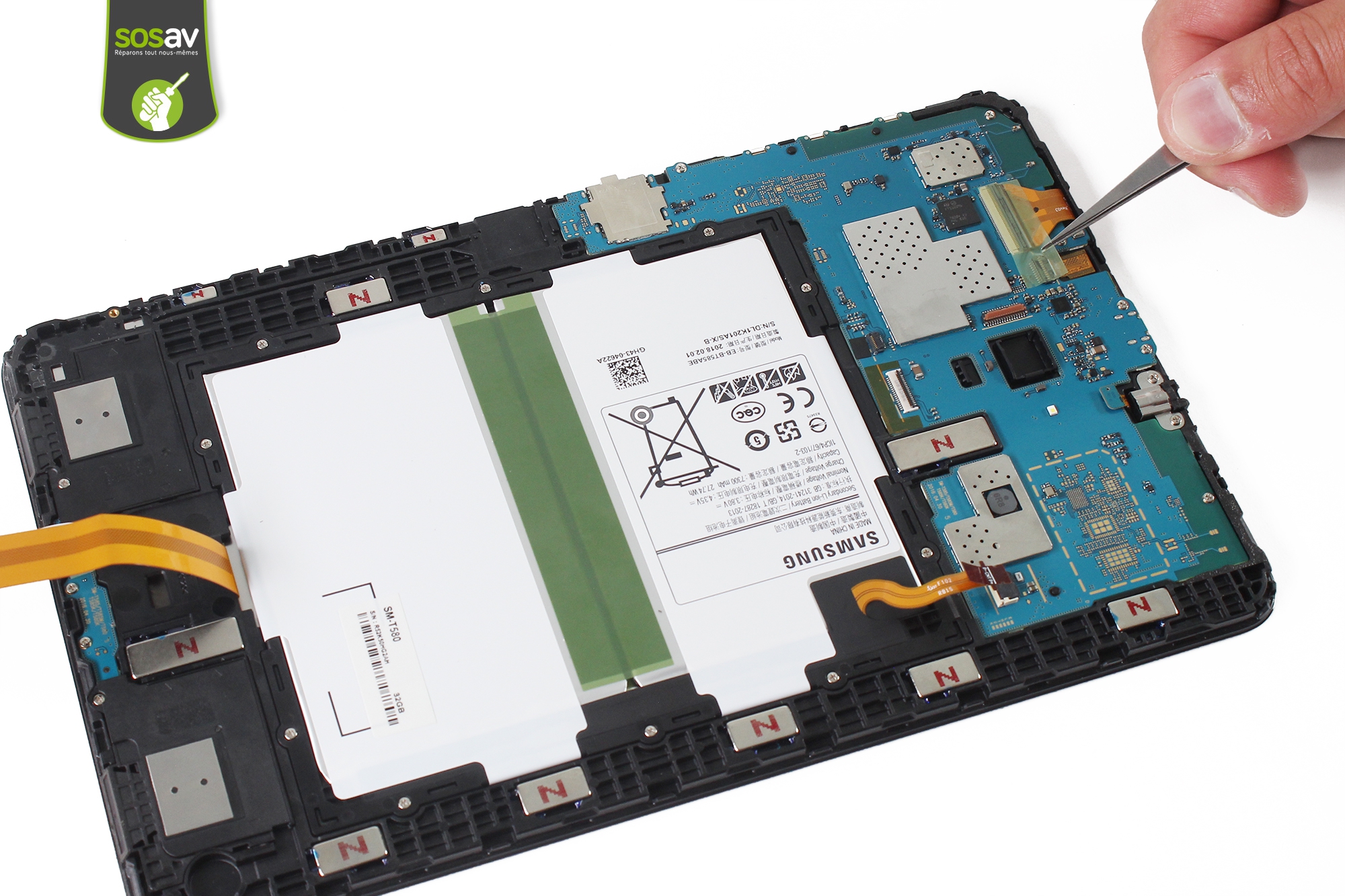

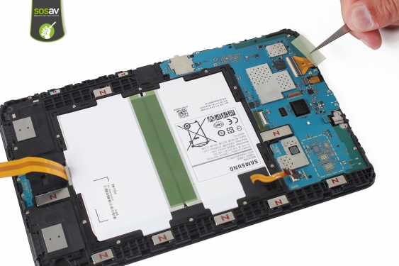

Retirez, à l'aide de la pince, l'adhésif de protection du connecteur tactile/caméra avant.

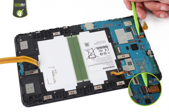

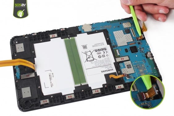

Déverrouillez le connecteur de l'écran tactile et de la caméra avant à l'aide de la spatule en nylon.

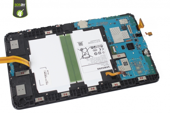

Sortez la nappe de l'écran tactile et de la caméra avant toujours avec la spatule en nylon.

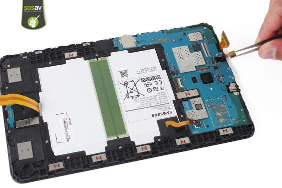

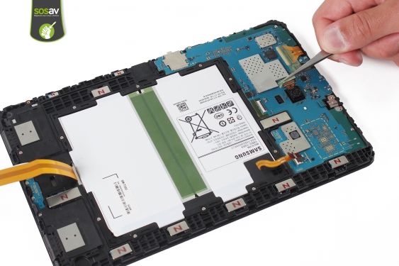

Etape 24
Saisissez la caméra avant avec la pince et procédez à son retrait.

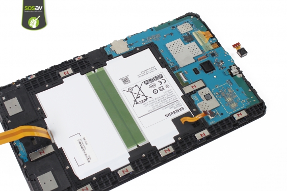

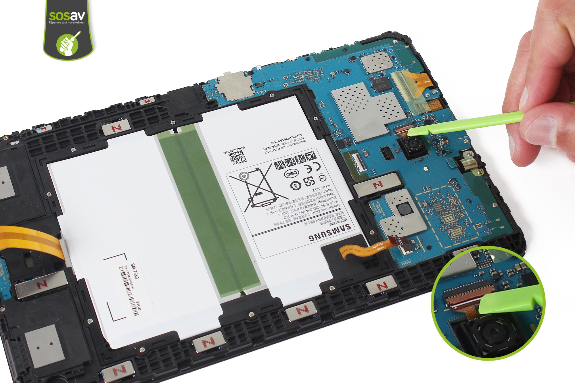

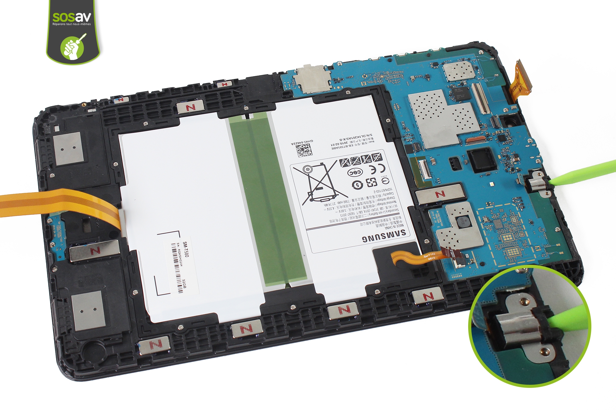

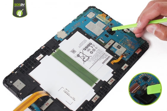

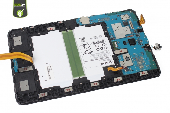

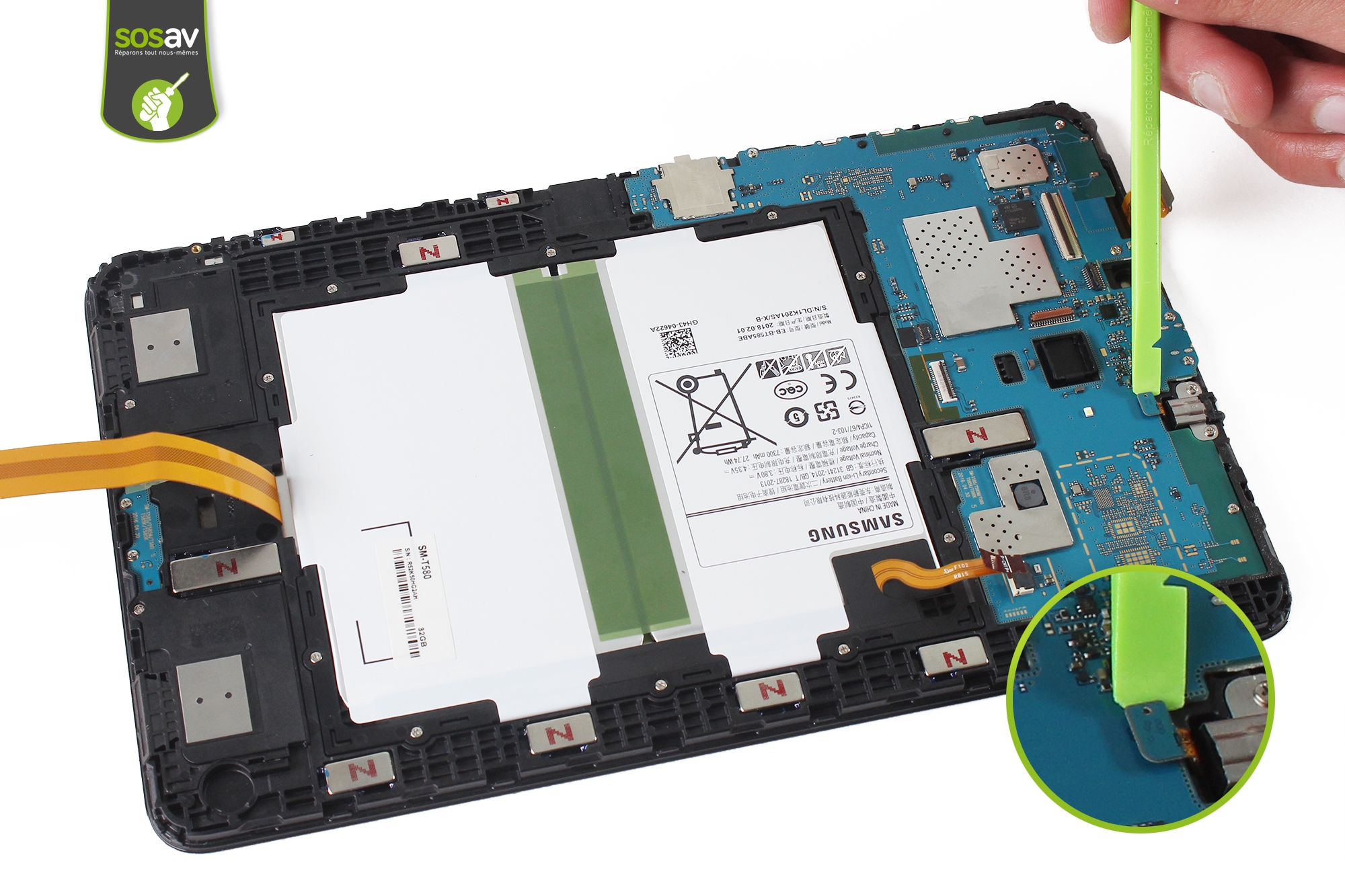

Déconnectez la nappe de liaison de la prise jack grâce à la spatule en nylon.
Etape 26

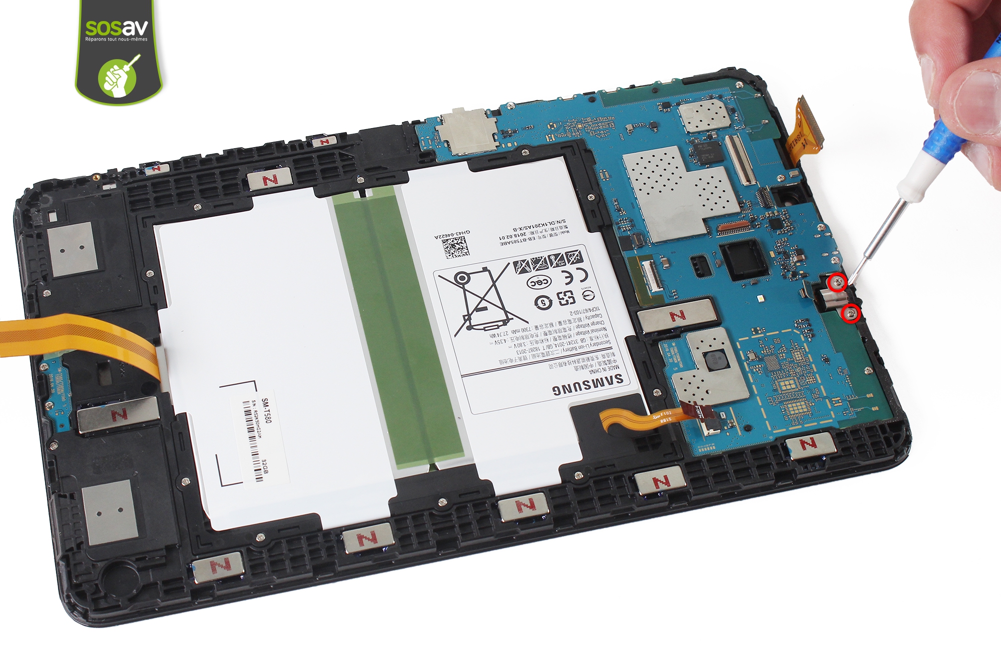

Dévissez ensuite les deux vis cruciformes entourées en rouge maintenant la prise jack.
Etape 27

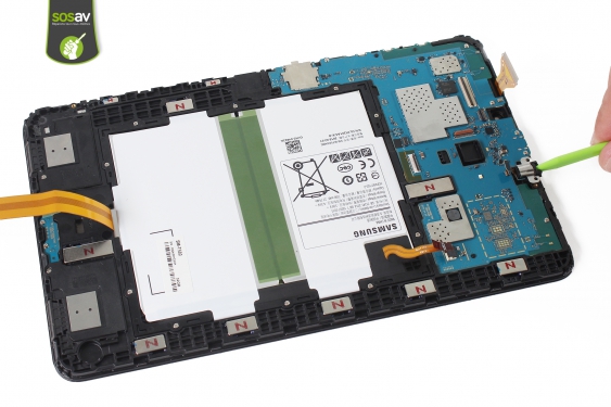

Reprenez la spatule en nylon, pour extraire la prise jack.

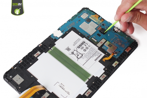

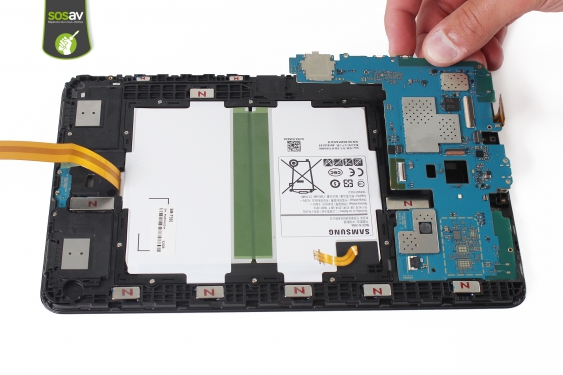

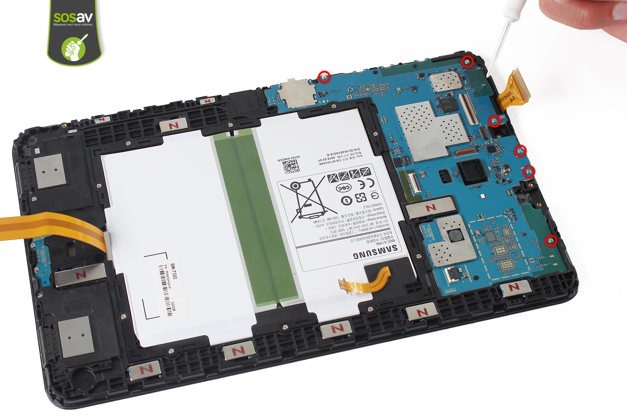

Etape 28

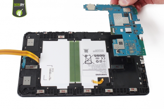

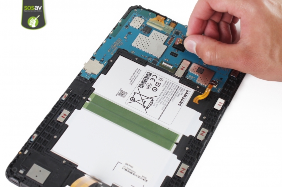

Dévissez les 6 vis cruciformes entourées en rouge maintenant la carte mère.
Etape 29

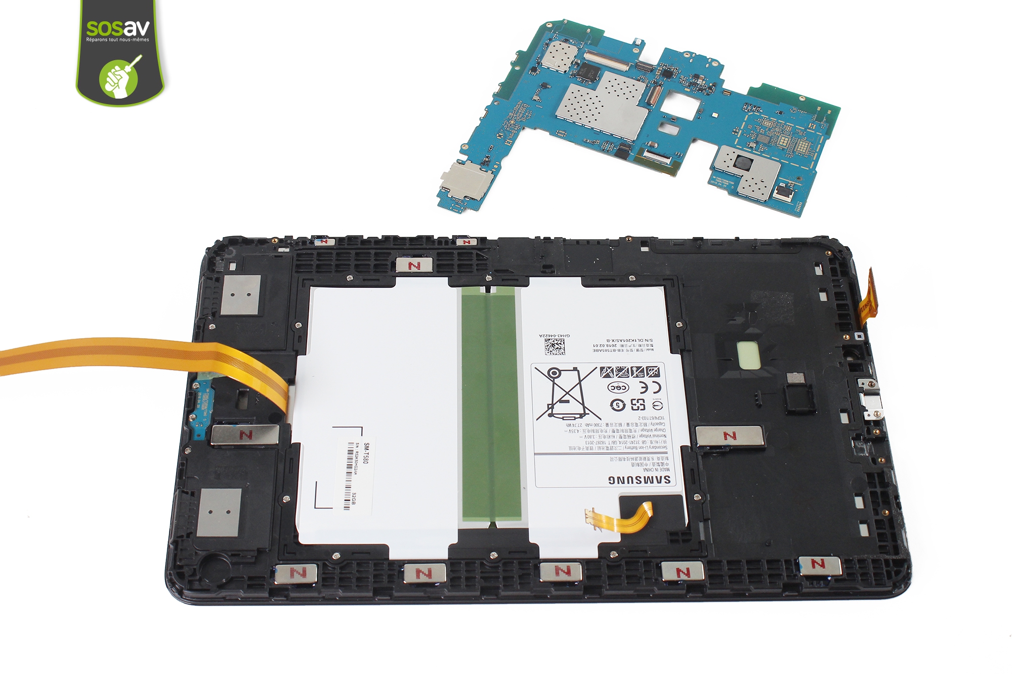

Saisissez la carte mère et procédez à son retrait.

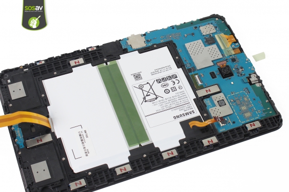

Etape 30
La carte mère est désormais démontée.

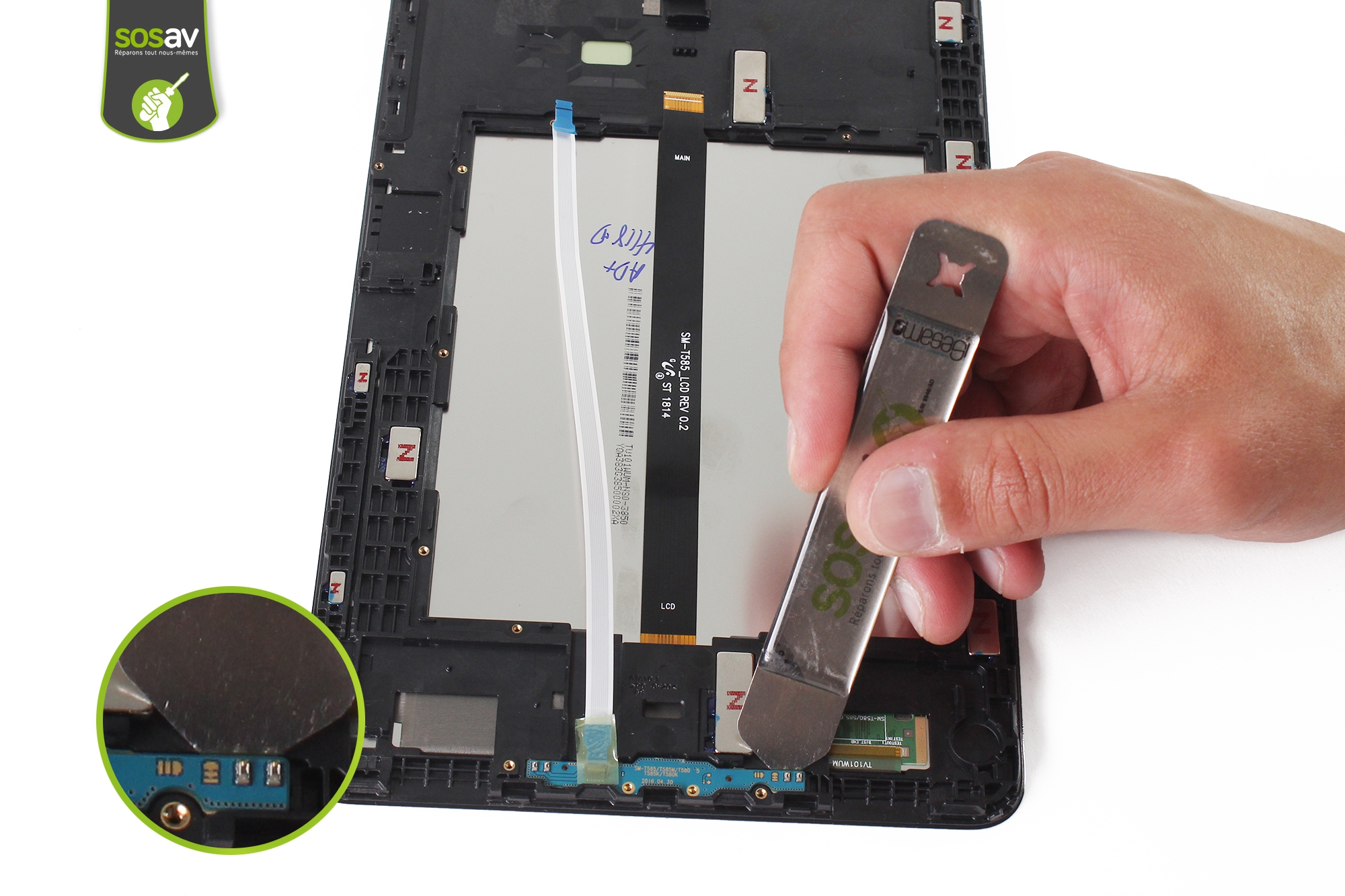

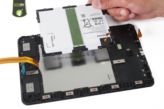

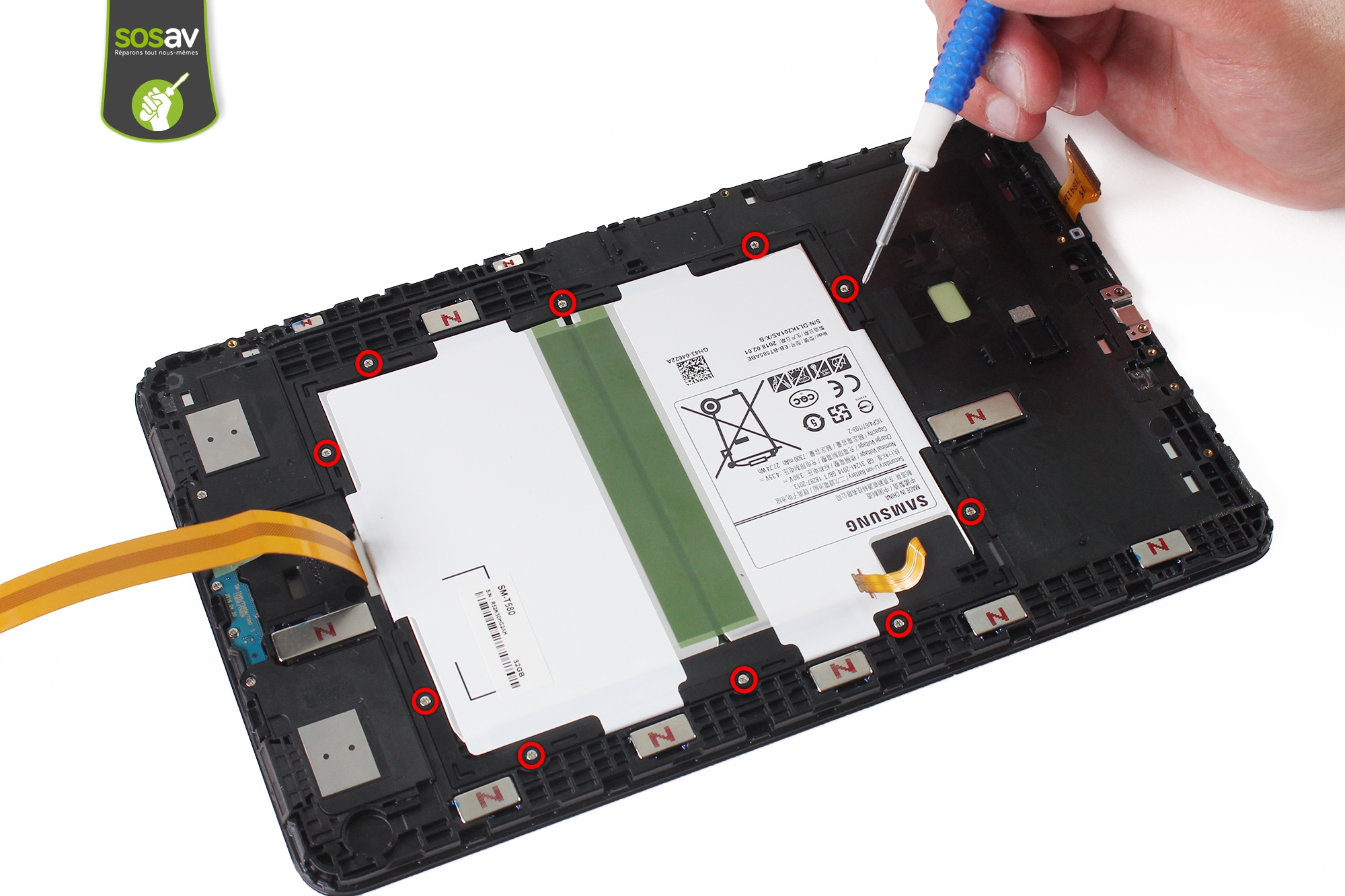

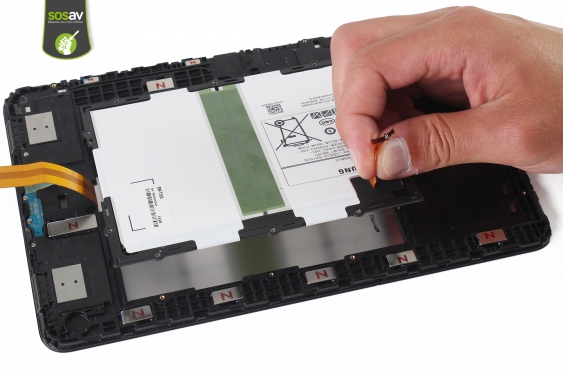

Dévissez les 10 vis entourées en rouge à l'aide du cruciforme.
Ces vis maintiennent la batterie Tab A 10.1".

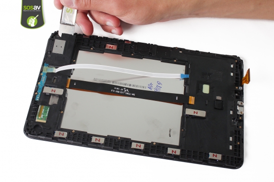

Etape 32

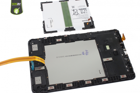

Saisissez la batterie par son connecteur et procédez à son retrait.
Etape 33

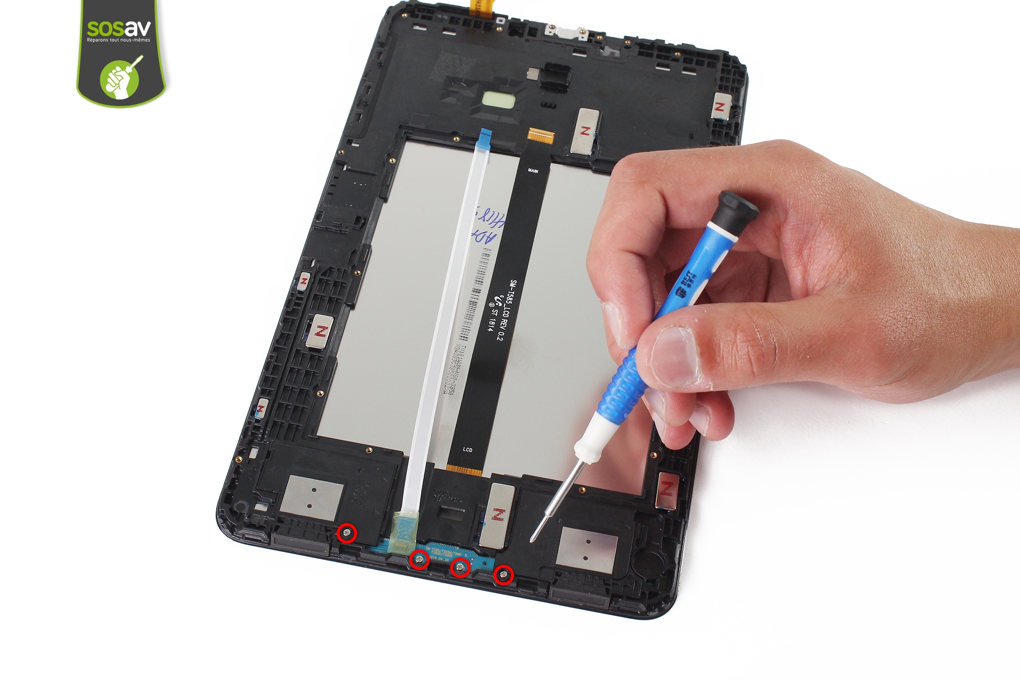

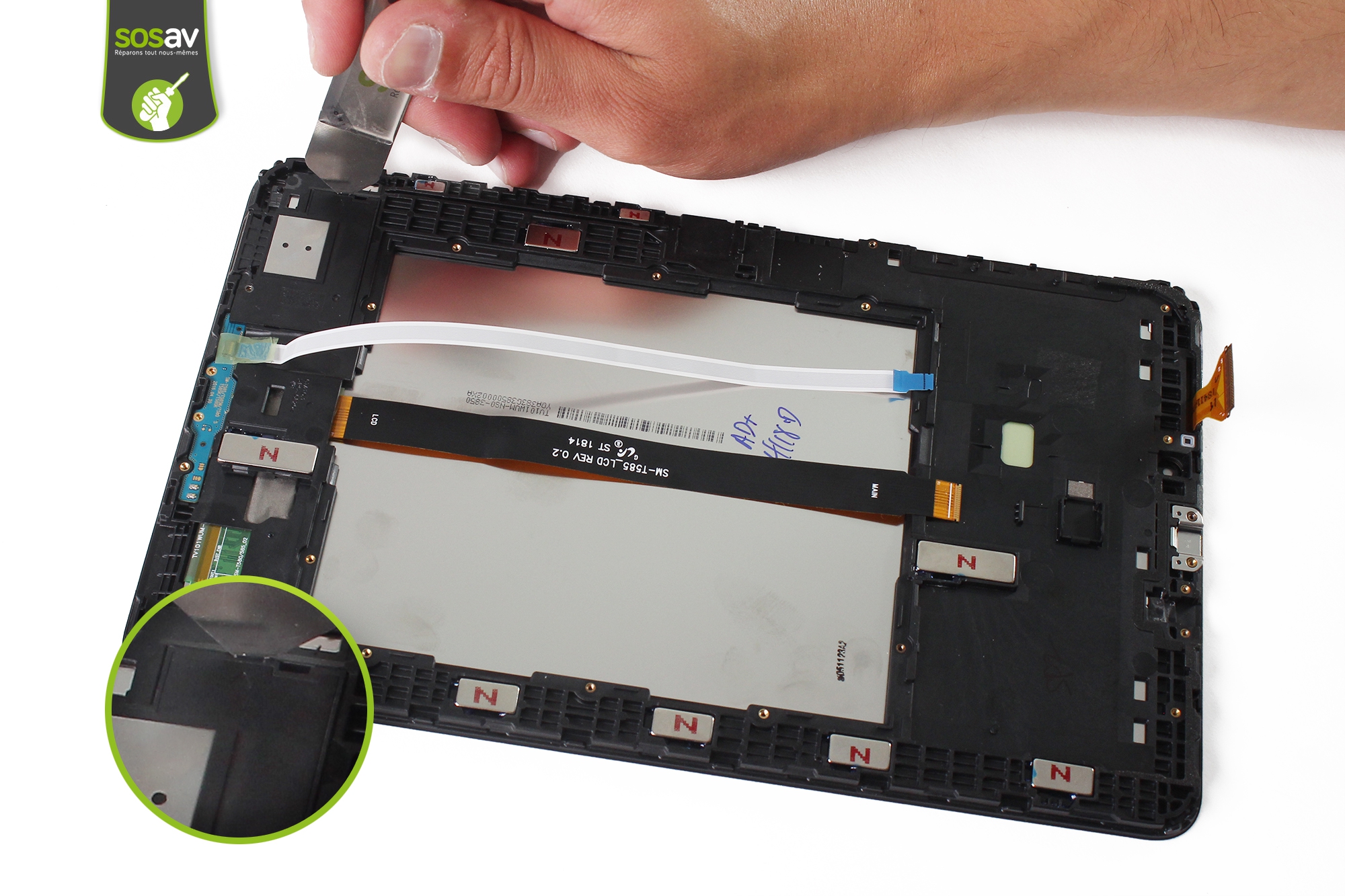

Dévissez les quatre vis entourées en rouge maintenant la carte bouton home / haut-parleurs.
Etape 34

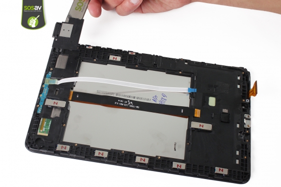

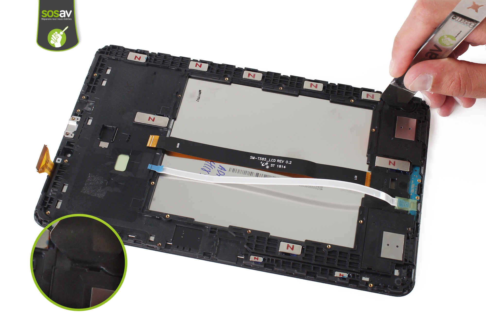

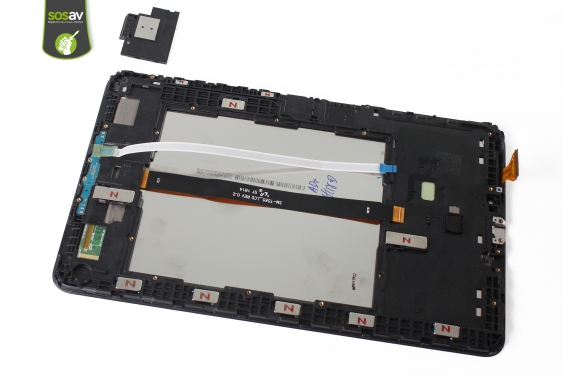

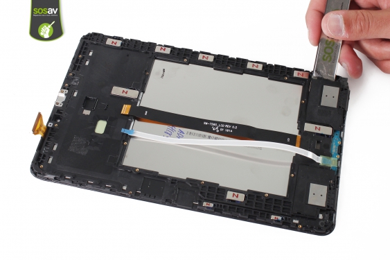

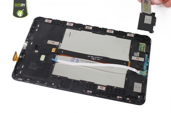

Utilisez de nouveau la spatule iSesamo pour faire levier sur le haut-parleur gauche afin de le déclipser.Procédez à son retrait.Le haut-parleur gauche est désormais démonté.
Etape 35
Conservez la spatule iSesamo pour répéter le même mouvement sur le haut-parleur droit. Le haut-parleur droit est désormais démonté.
Etape 36

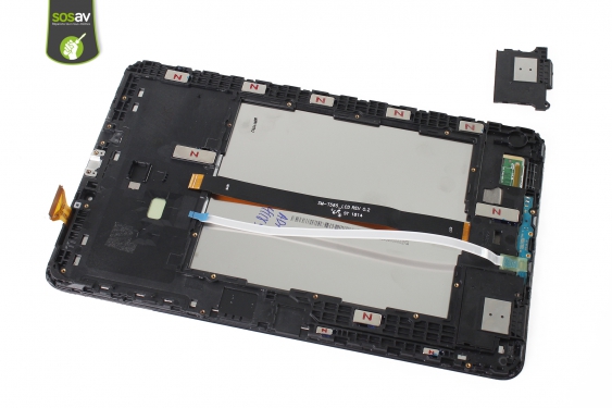

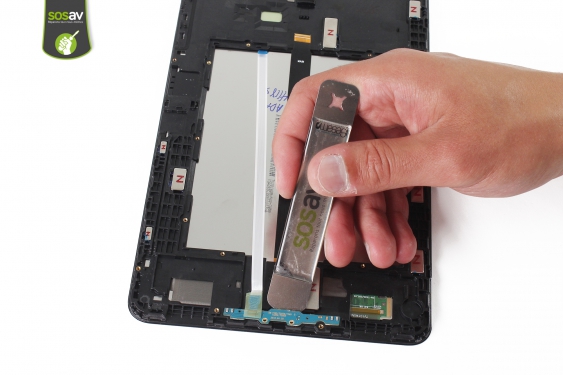

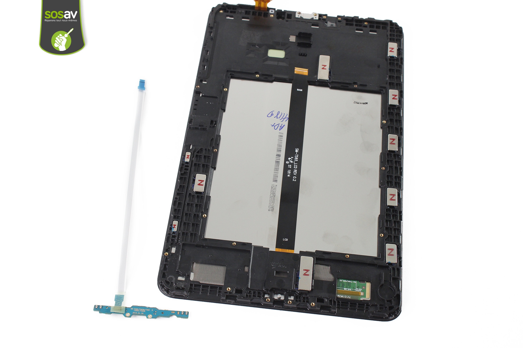

Toujours avec la spatule iSesamo, déclipsez la carte bouton home / haut-parleurs et procédez à son retrait.

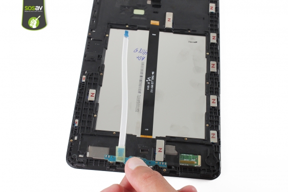

Etape 37
L'écran complet Galaxy Tab A 10.1 2016 est désormais démonté.En cas d'écran cassé ou de problème d'affichage / tactile, remplacez-le par un écran neuf.
Pour remonter votre Galaxy Tab A 10.1" (2016) suivez ce guide en sens inverse.
