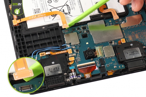

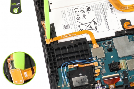

Déranchez la batterie à l'aide de la spatule en nylon. Il s'agit d'une mesure de précaution pour la suite de la réparation.

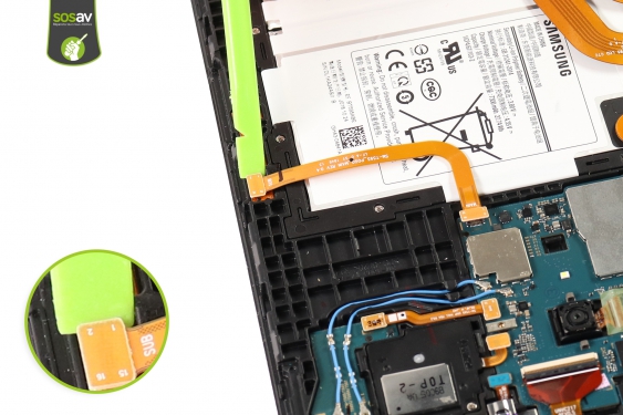

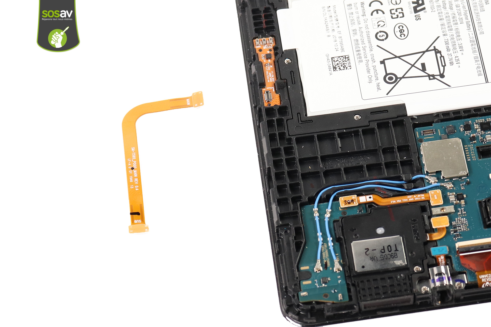

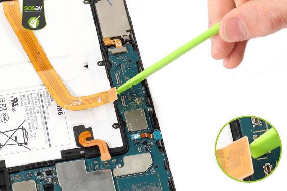

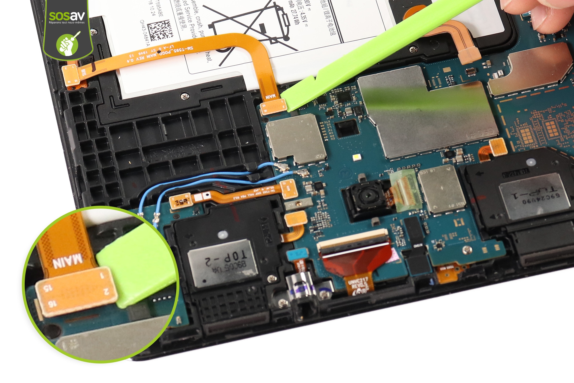

Pour accéder à l'écran complet il va falloir retirer toutes les pièces détachées montées dessus.Commencez par débrancher la nappe de liaison qui gère le clavier externe.
La nappe de liaison est retirée, vous pouvez passer à la suite.

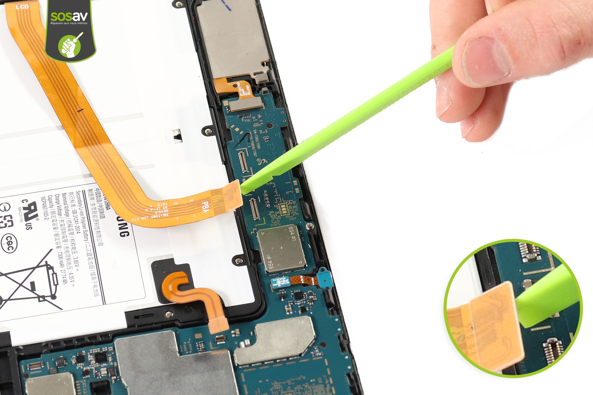

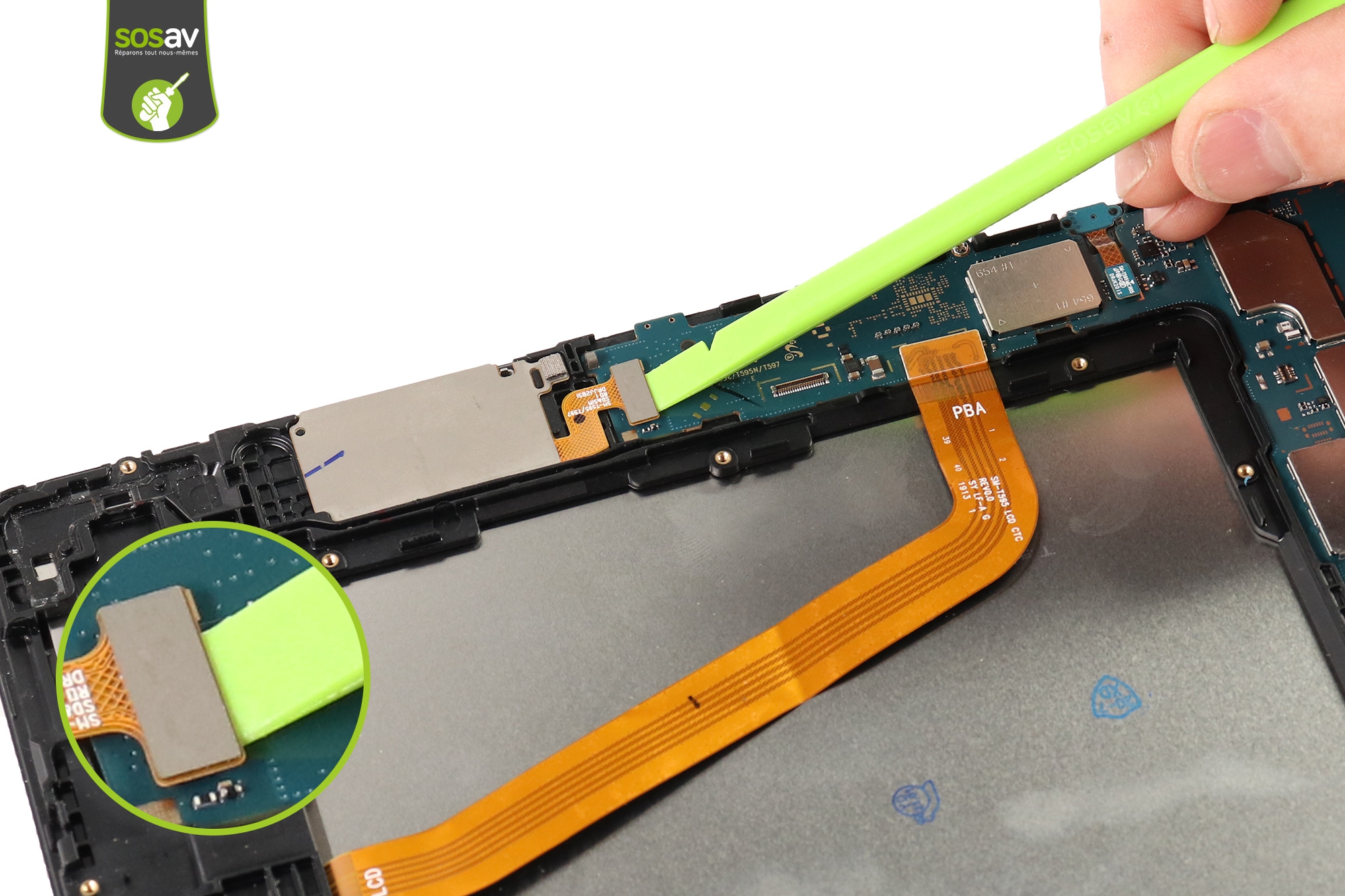

Déconnectez également la nappe de l'écran LCD.

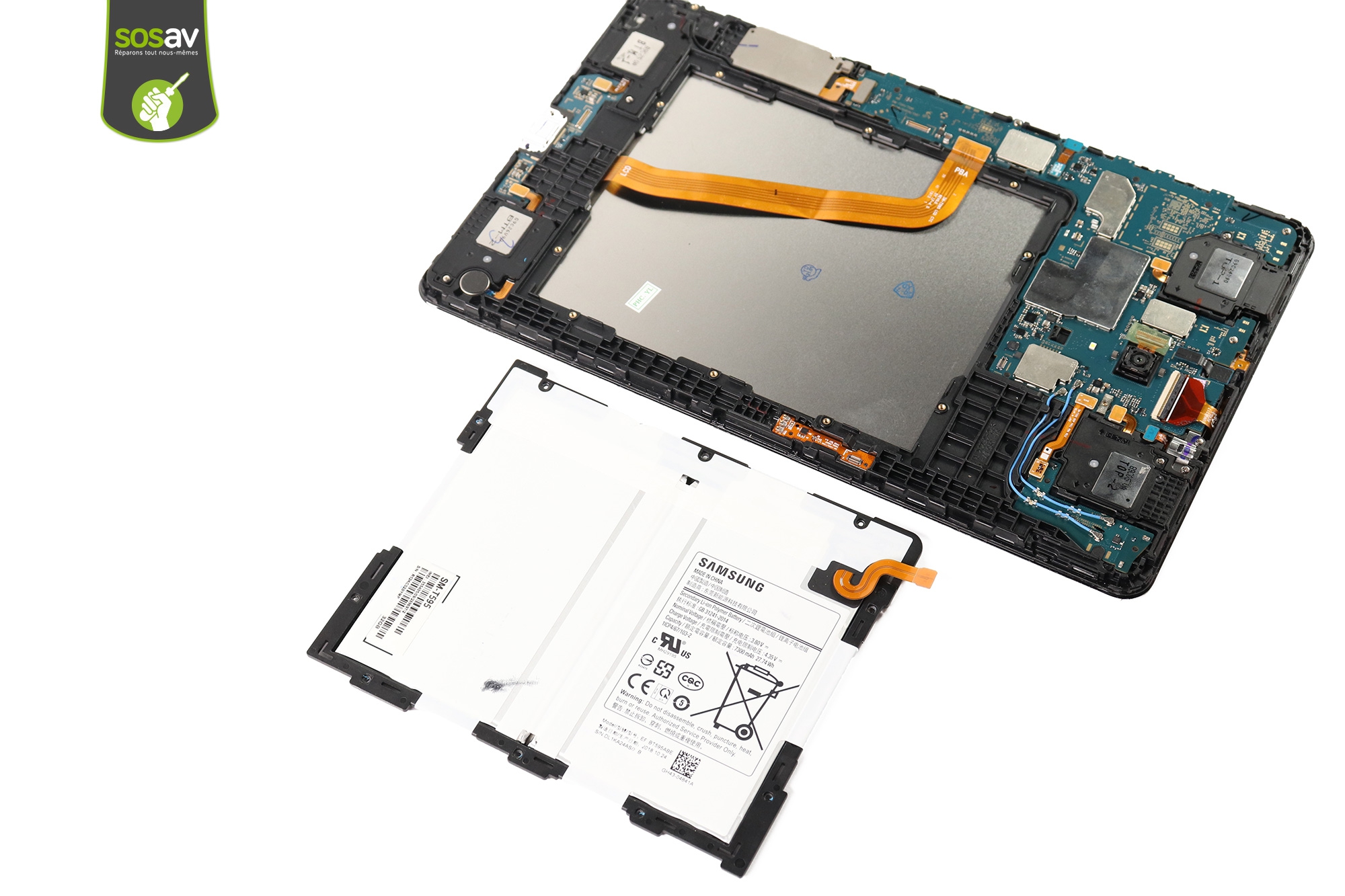

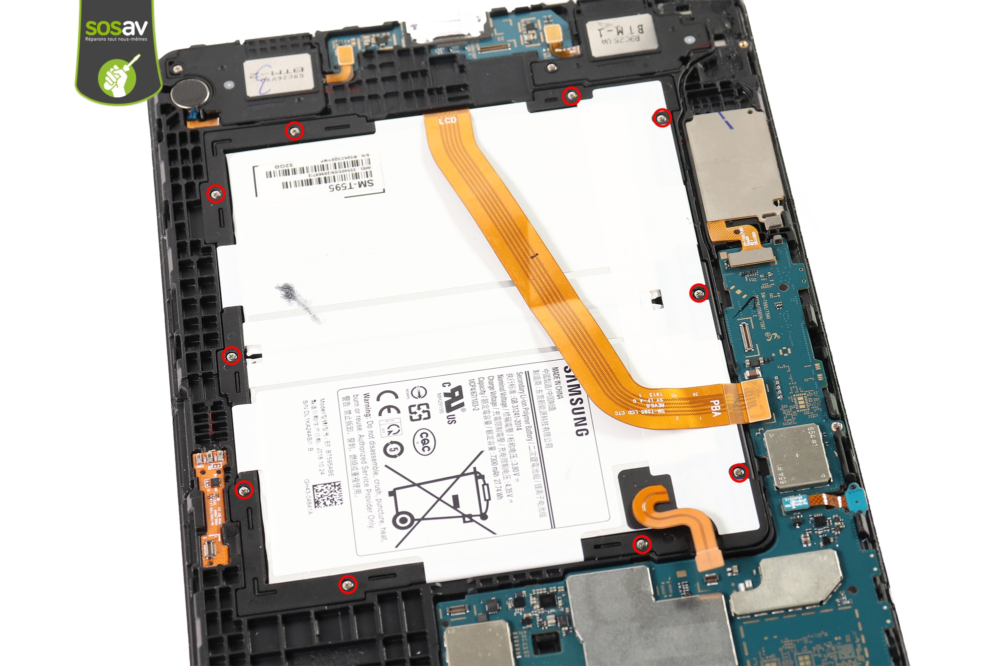

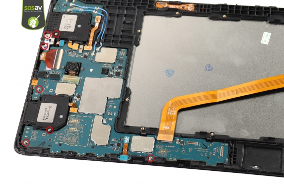

Puis dévissez toutes les vis cruciformes entourées (10) en rouge qui retiennent la batterie sur la tablette.

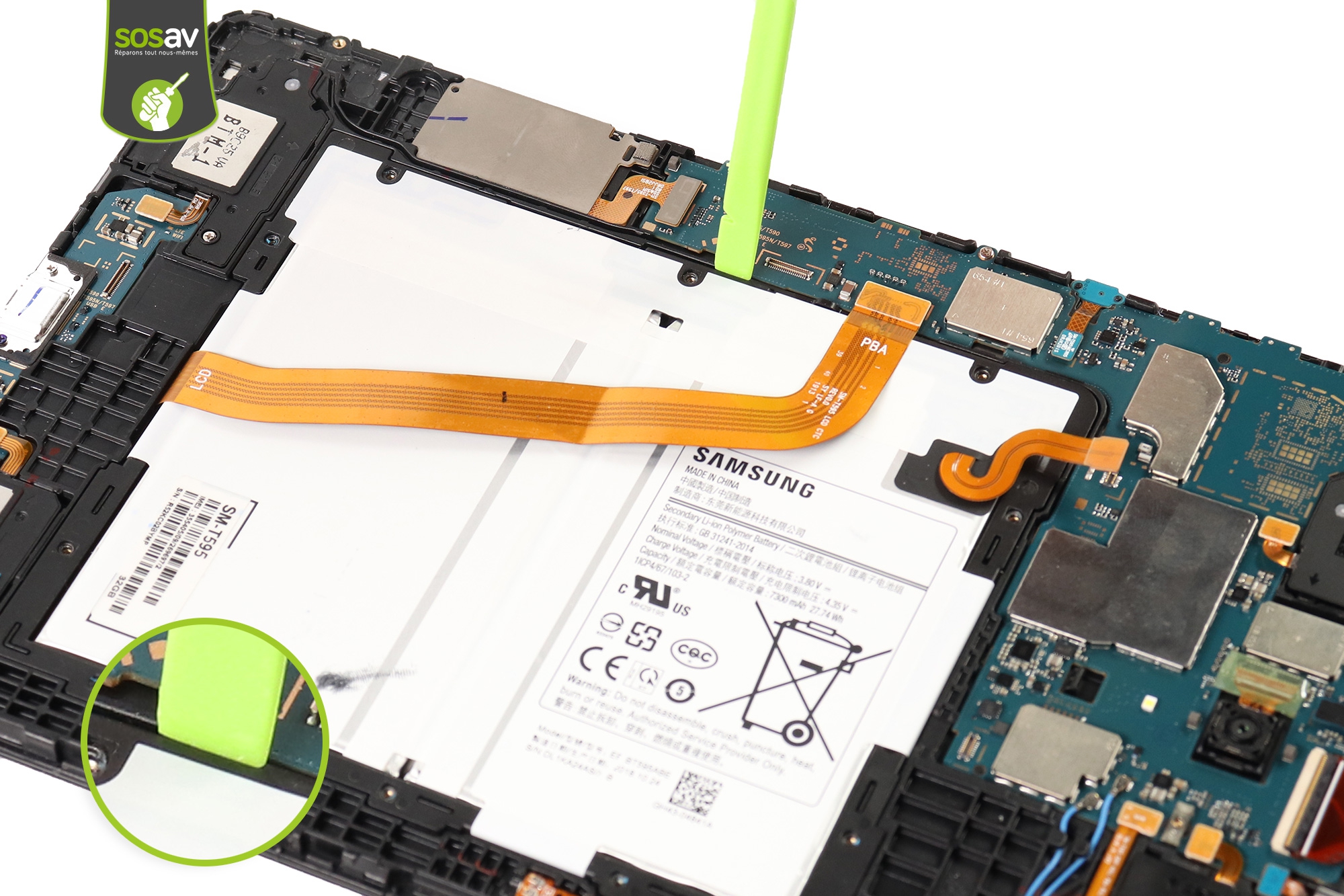

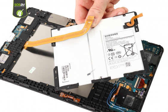

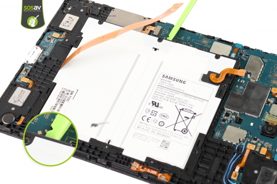

Insérez la spatule en nylon sous la batterie et faites levier pour la soulever et la déloger.
Une fois la batterie retirée, vous pouvez passerà la suite.

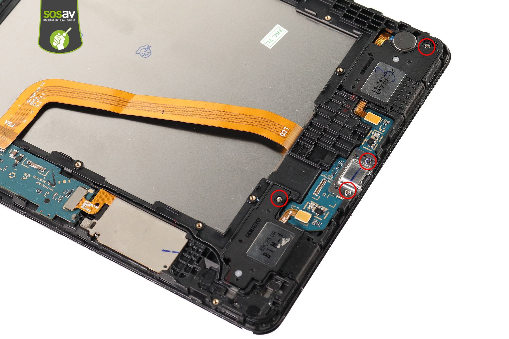

Passez au niveau du bas de l'appareil et dévisser les 4 vis entourées en rouge avec le tournevis cruciforme.

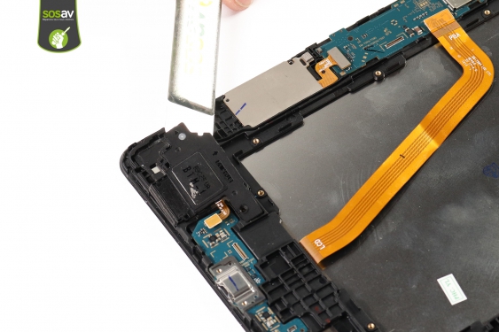

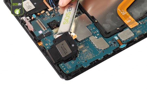

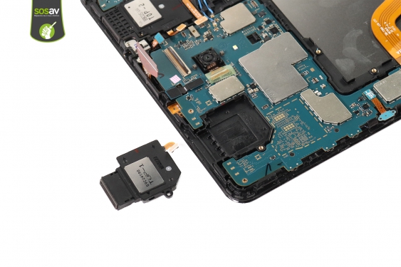

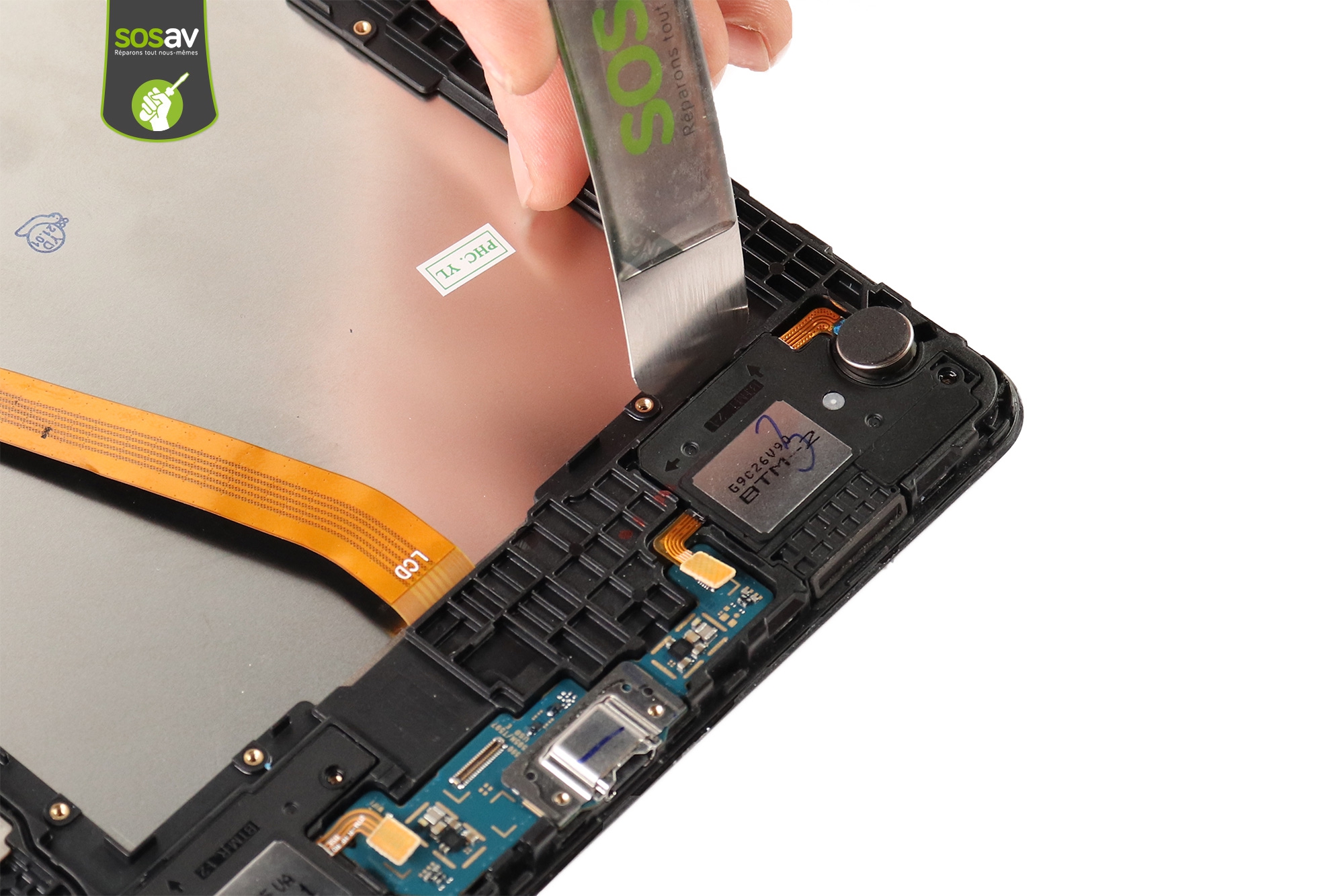

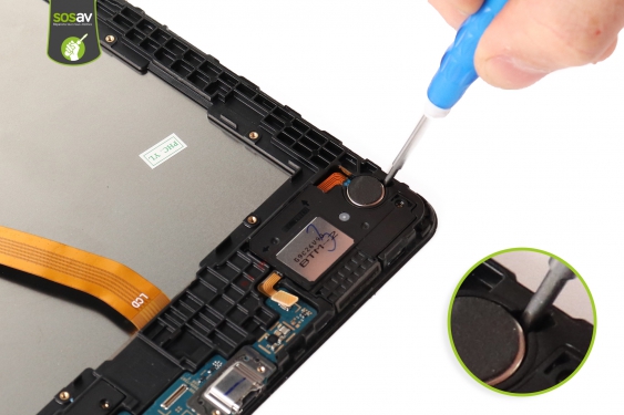

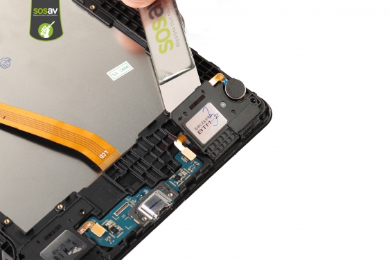

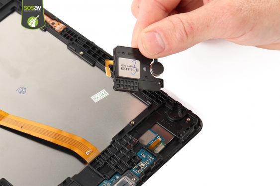

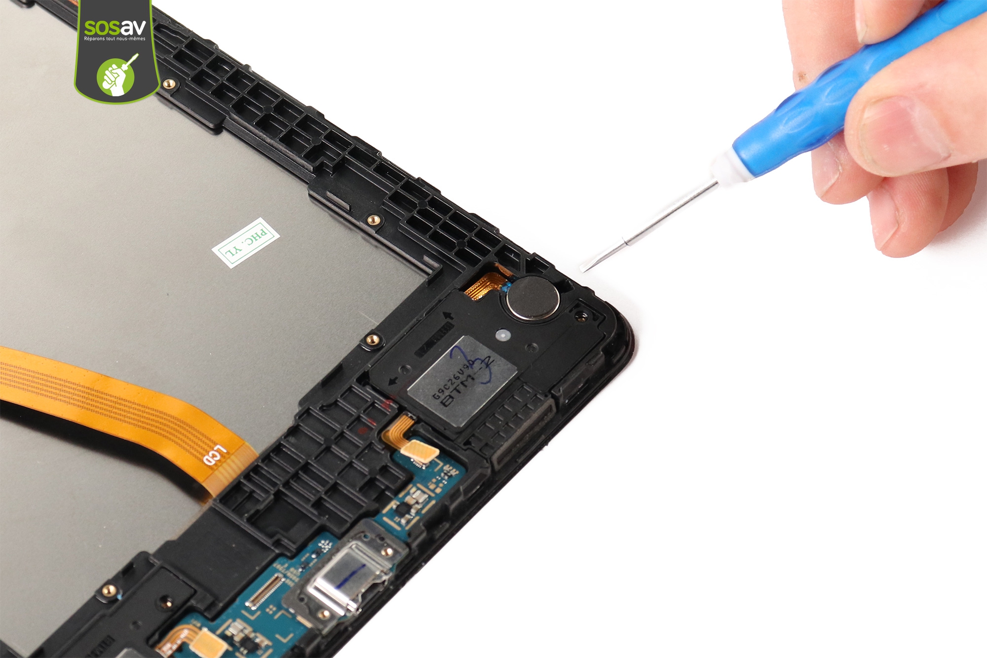

Pour retirer le haut-parleur gauche, insérez la pointe du tournevis plat sous le vibreur et faites levier pour le décoller.

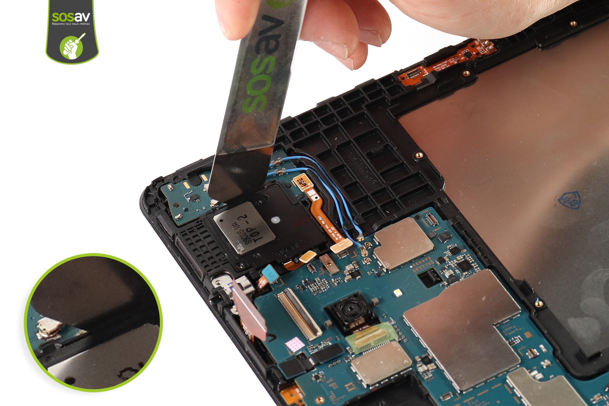

Puis insérez la pointe de la spatule iSesamo sous le haut-pârleur et faîte levier pour le retire.
Effectuer la même opération sur l'autre haut-parleur.

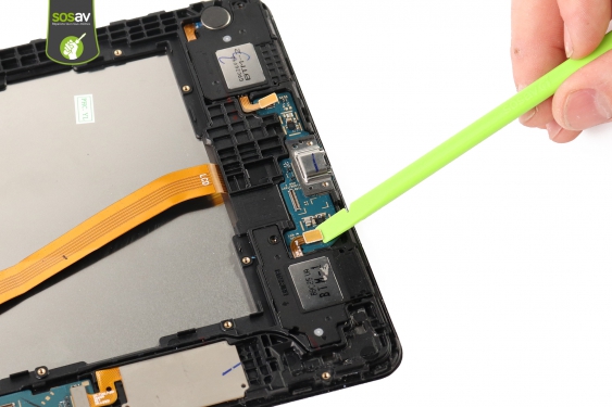

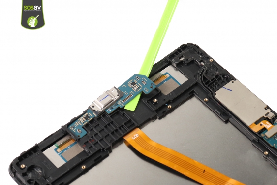

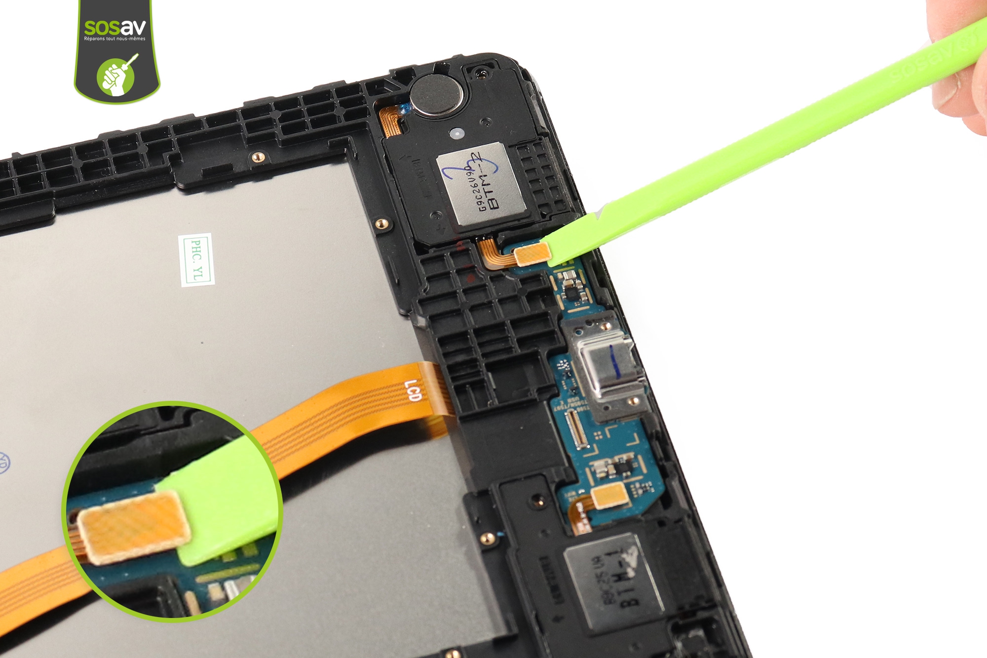

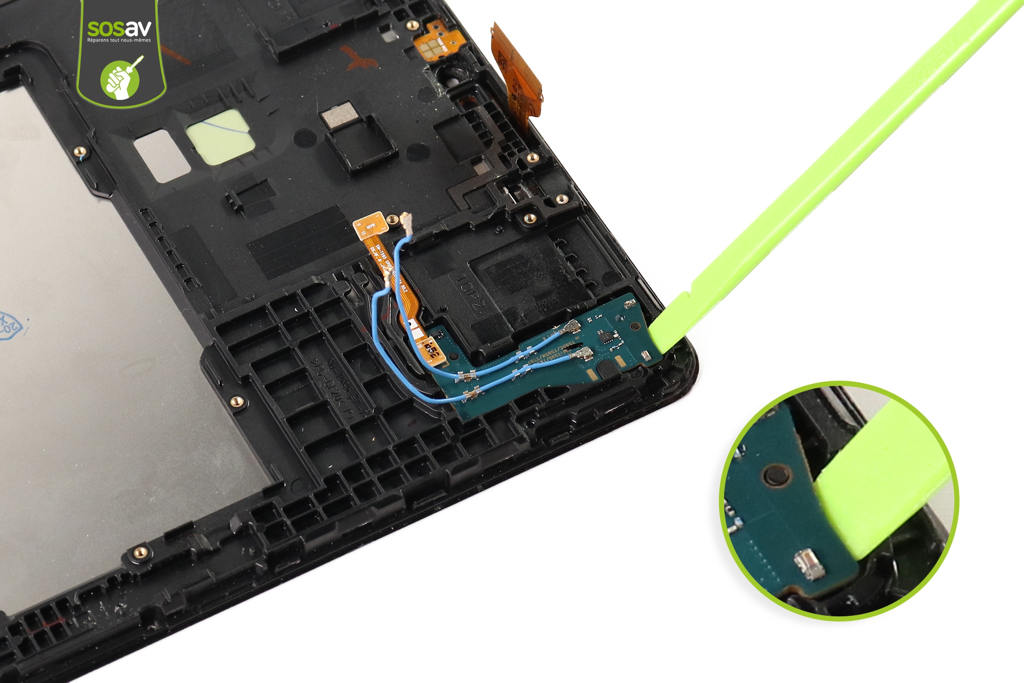

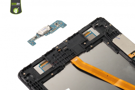

Puis retirer le connecteur de charge en insérant la spatule en nylon en dessous et en faisant levier pour le soulever.

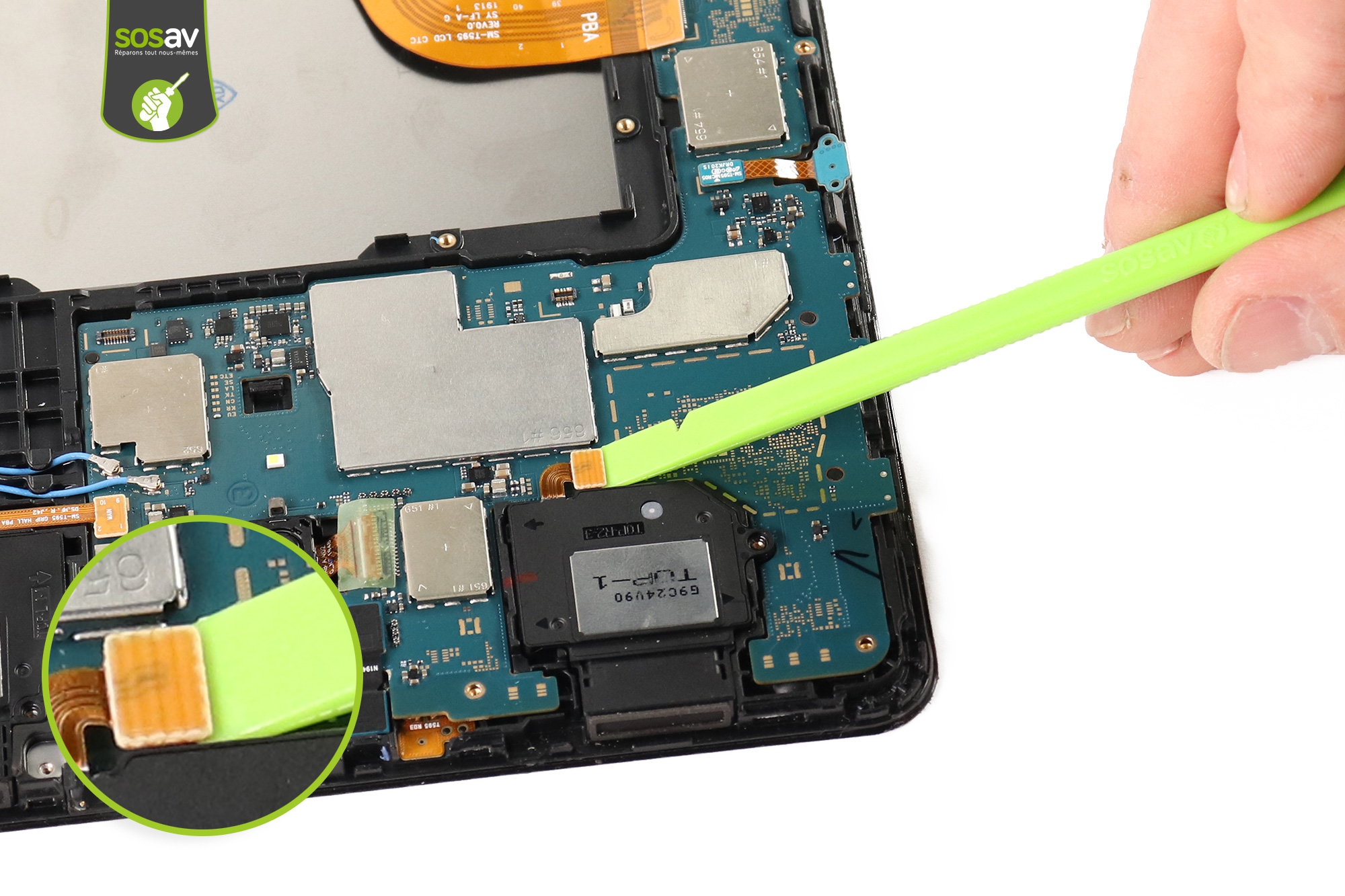

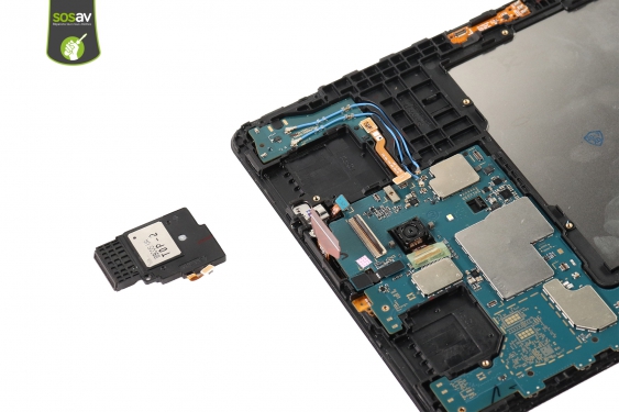

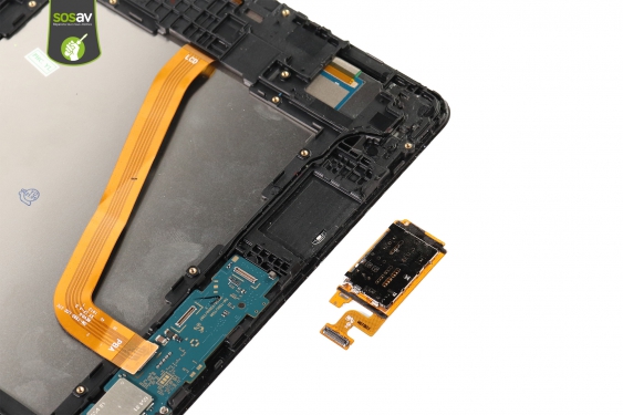

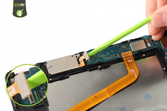

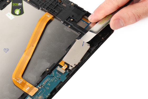

Pour retirer le lecteur SD, il faut déjà le débrancher.
Puis utiliser la spatule iSesamo pour le déclipser de son logement.
Maintenant passez en haut de l'appareil et dévisser toutes les vis cruciformes entourées en rouge (7)

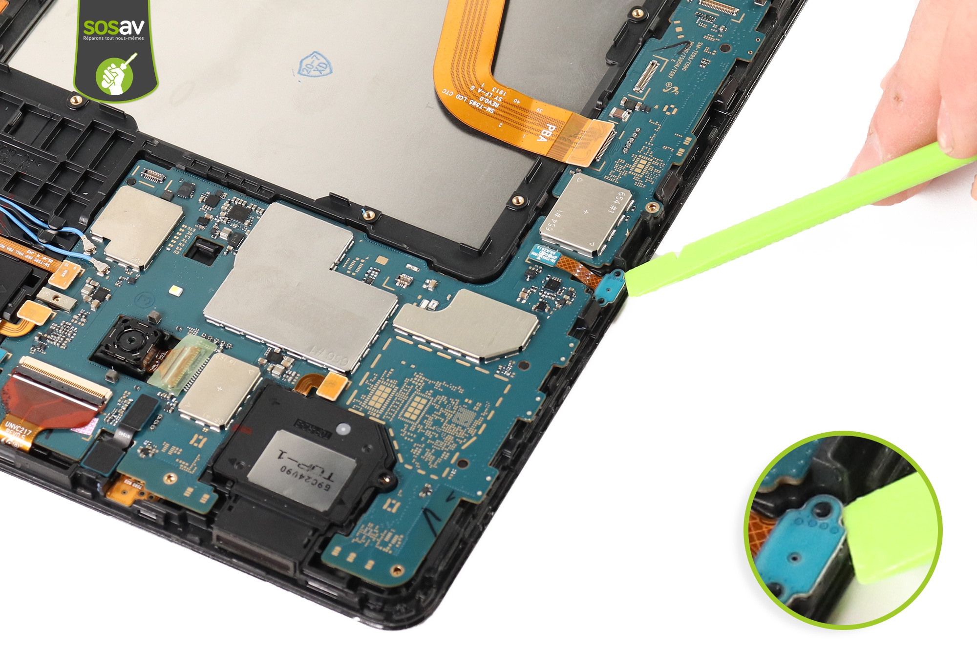

Ensuite déloger le micro qui est branché sur la carte mère.

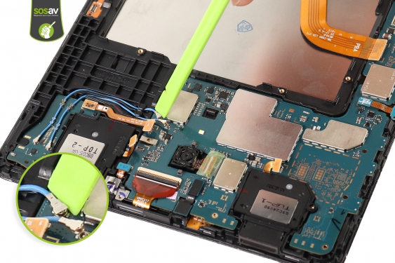

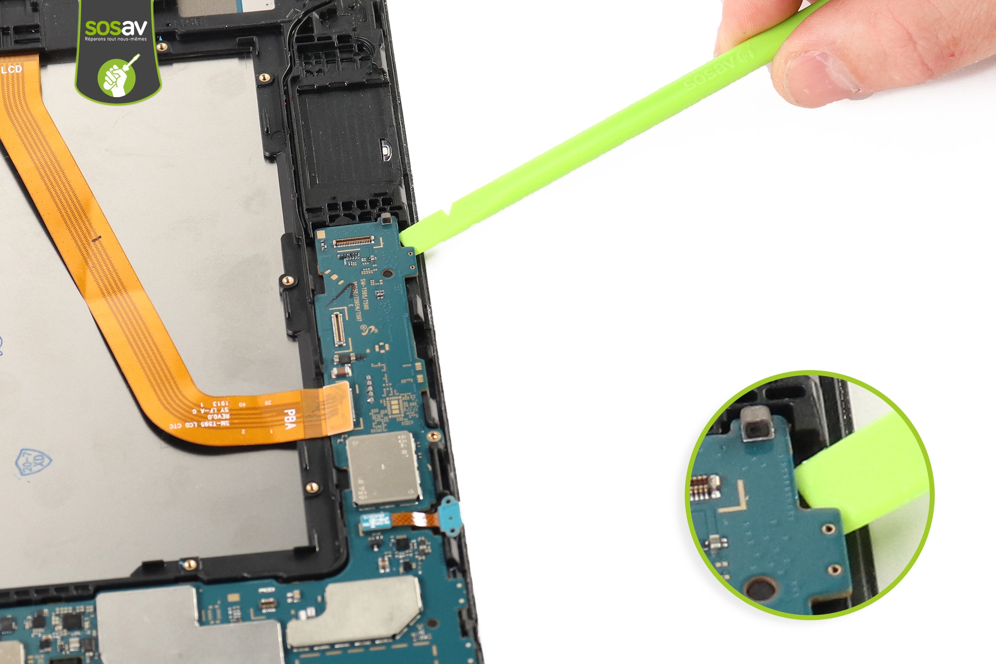

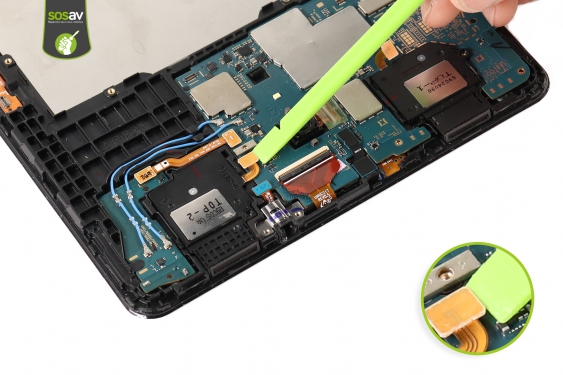

Débranchez également la nappe de liaison de la carte WiFi.
Etape 24

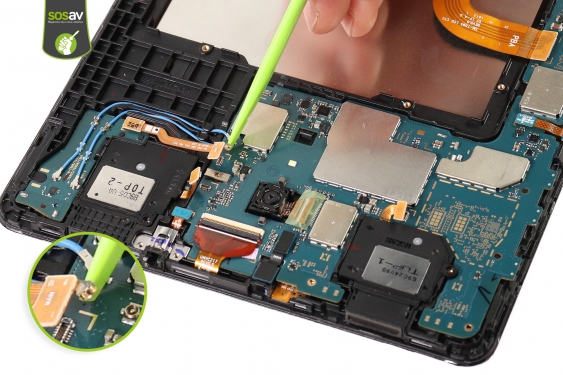

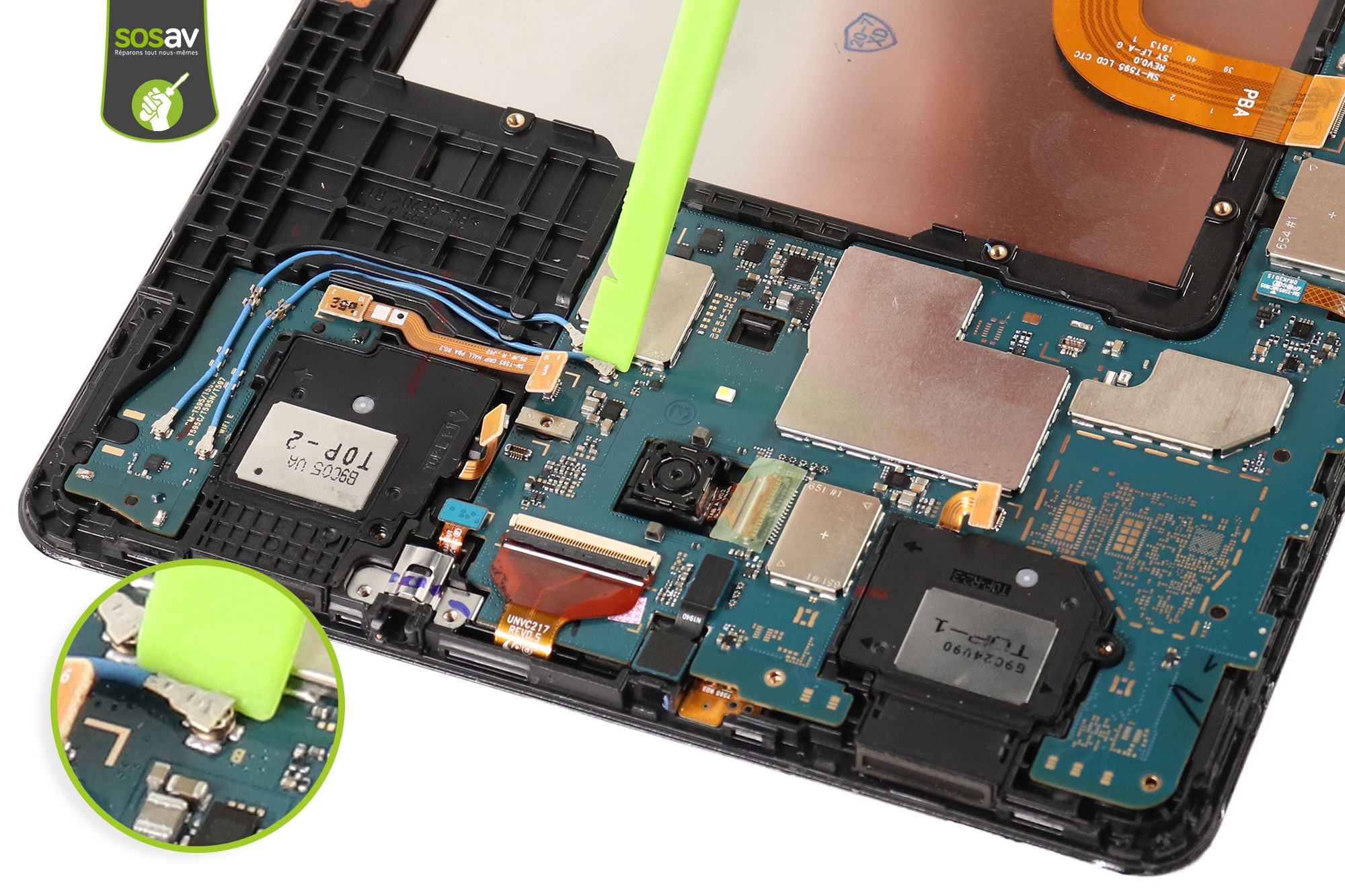

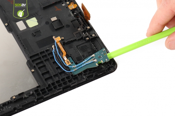

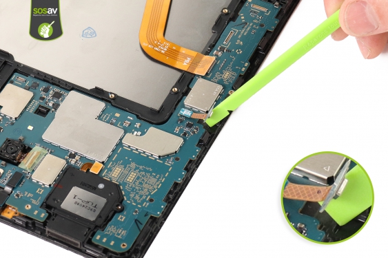

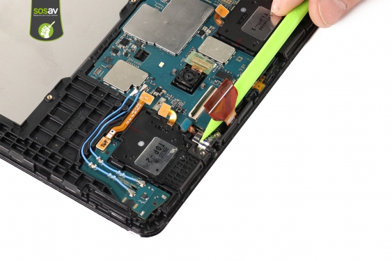

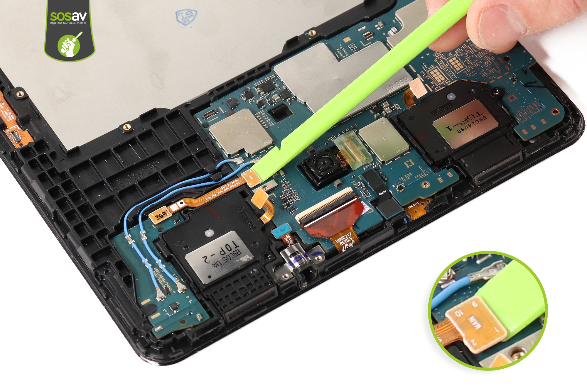

Et faites de même pour les câbles d'interconnexion.
Etape 25

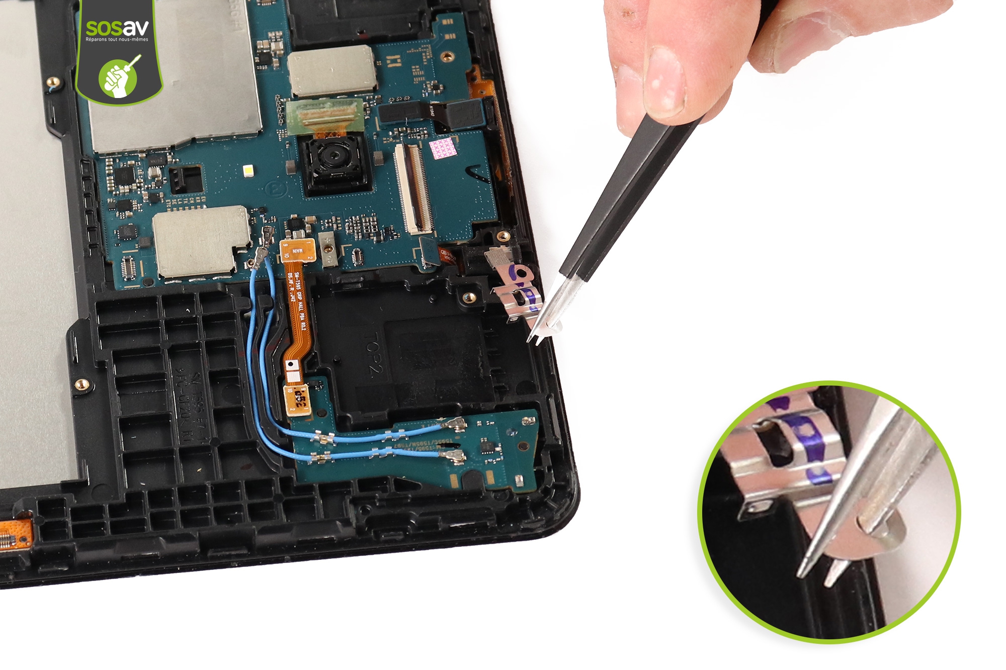

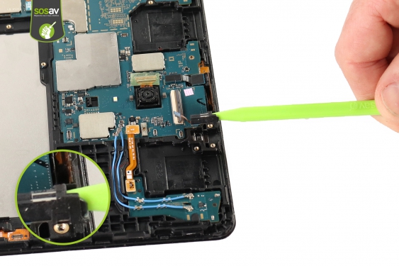

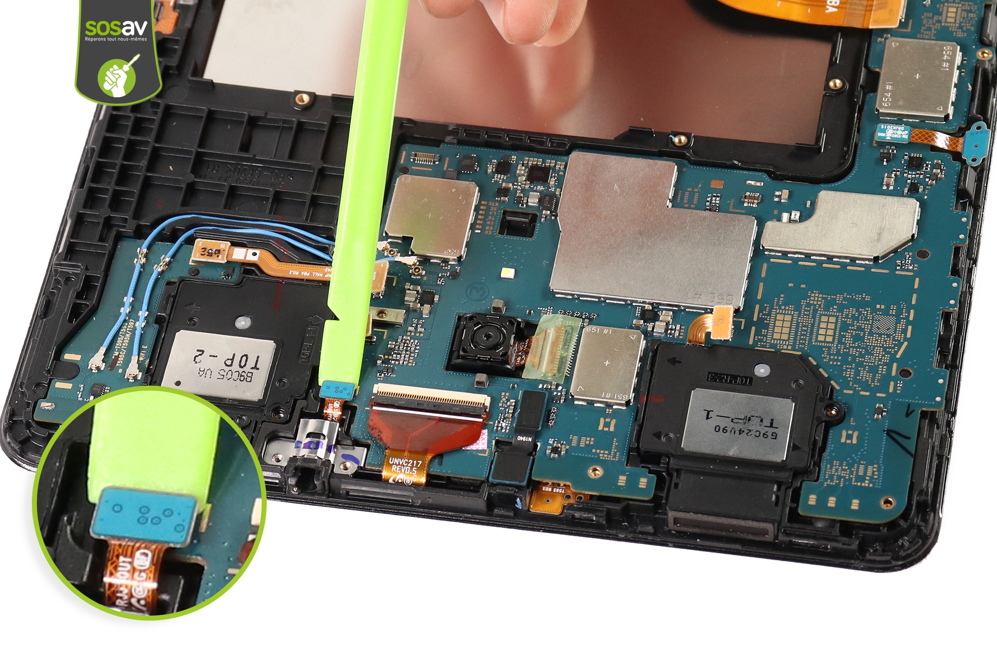

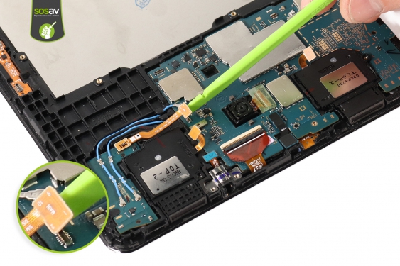

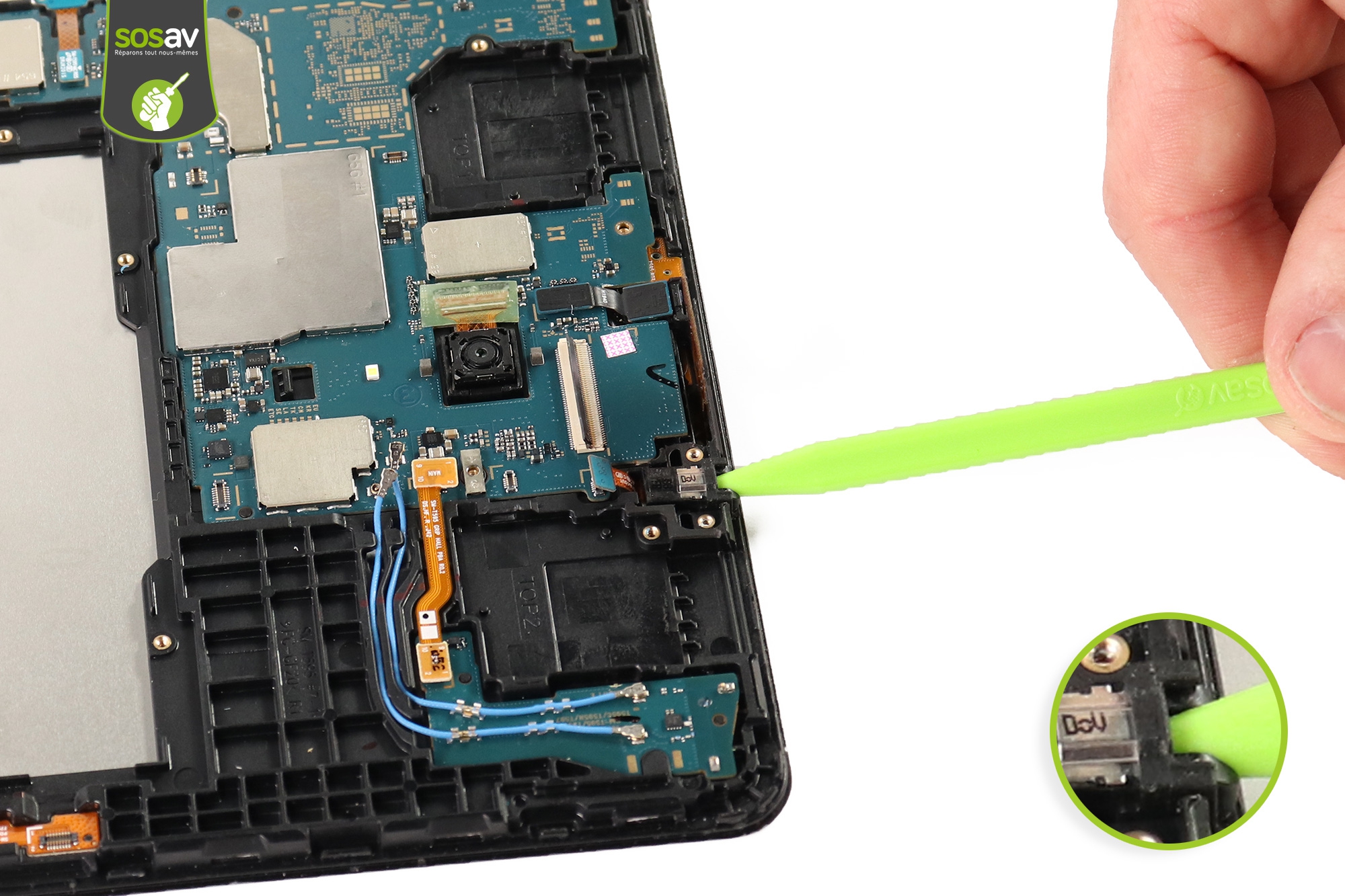

Continuez en débranchant la prise jack.
Etape 26

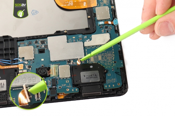

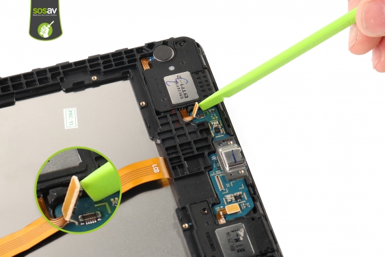

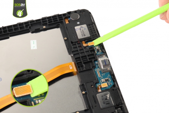

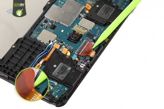

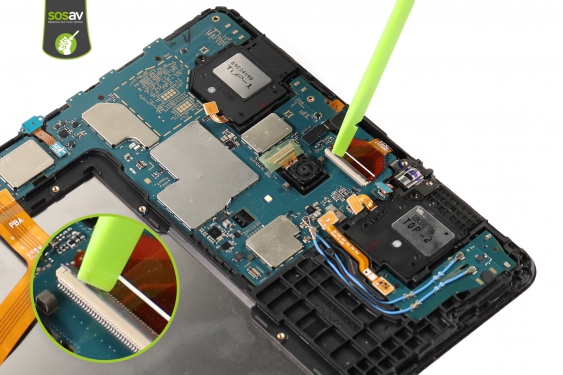

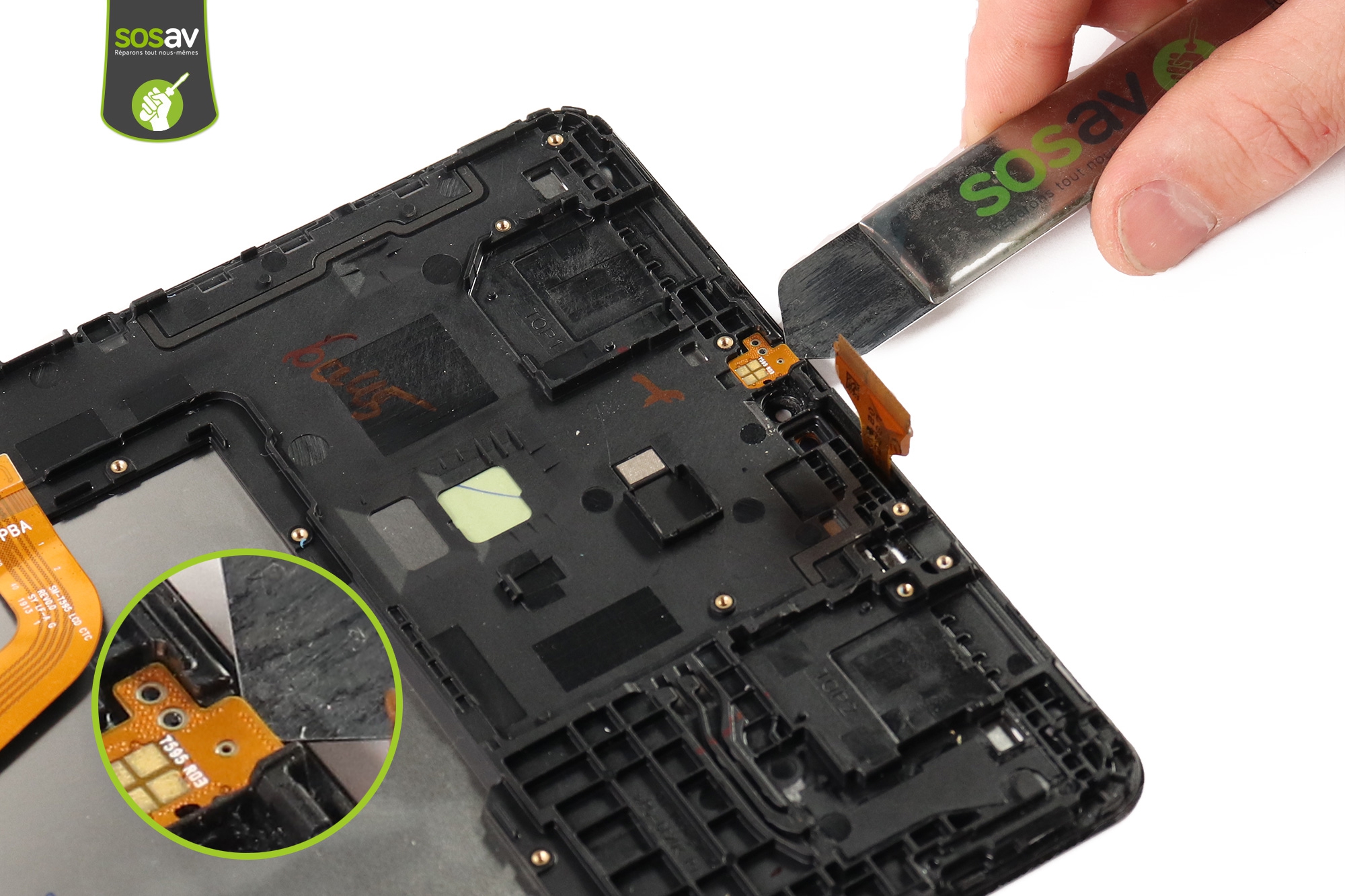

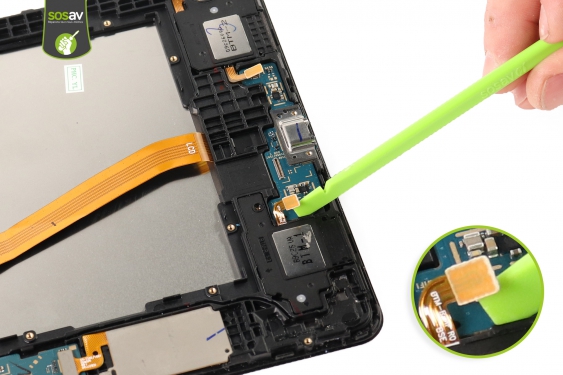

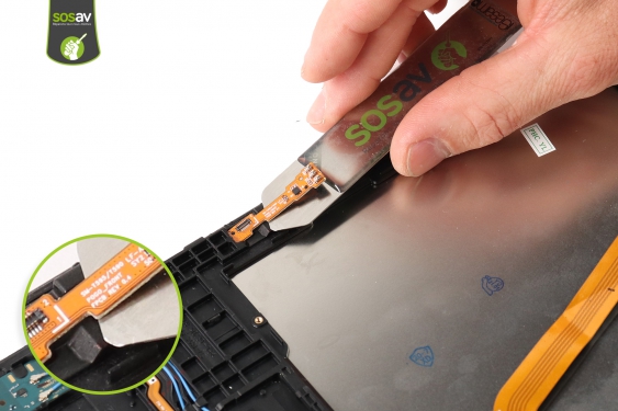

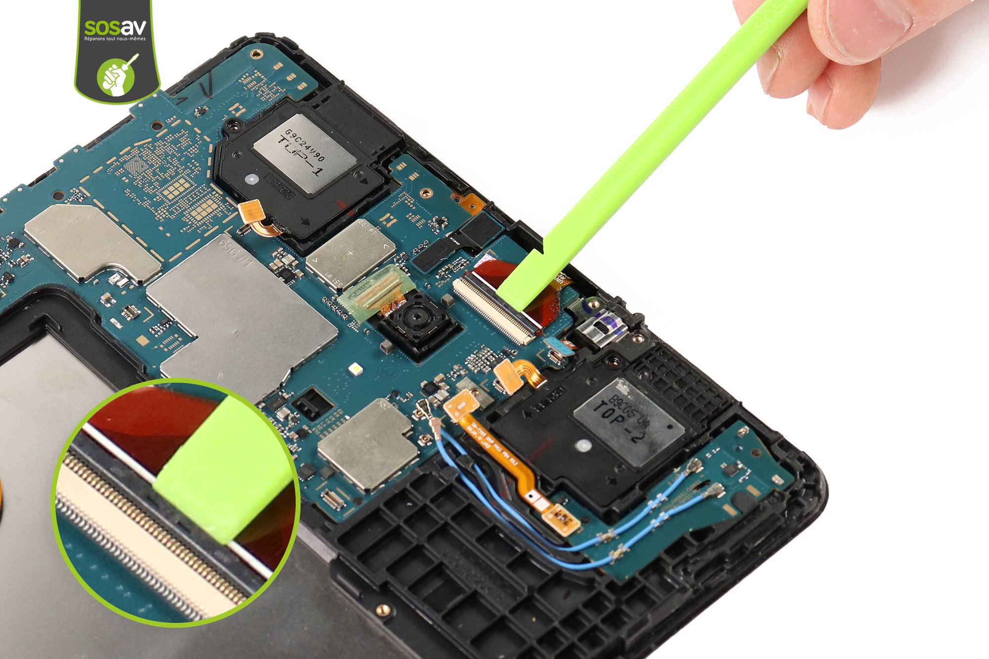

Dévérouillez le connecteur de la nappe du tactile en relevant le petit levier à l'aide de la spatule en nylon.Puis insérez la pointe de la spatule sous la nappe pour la débrancher.
Etape 27

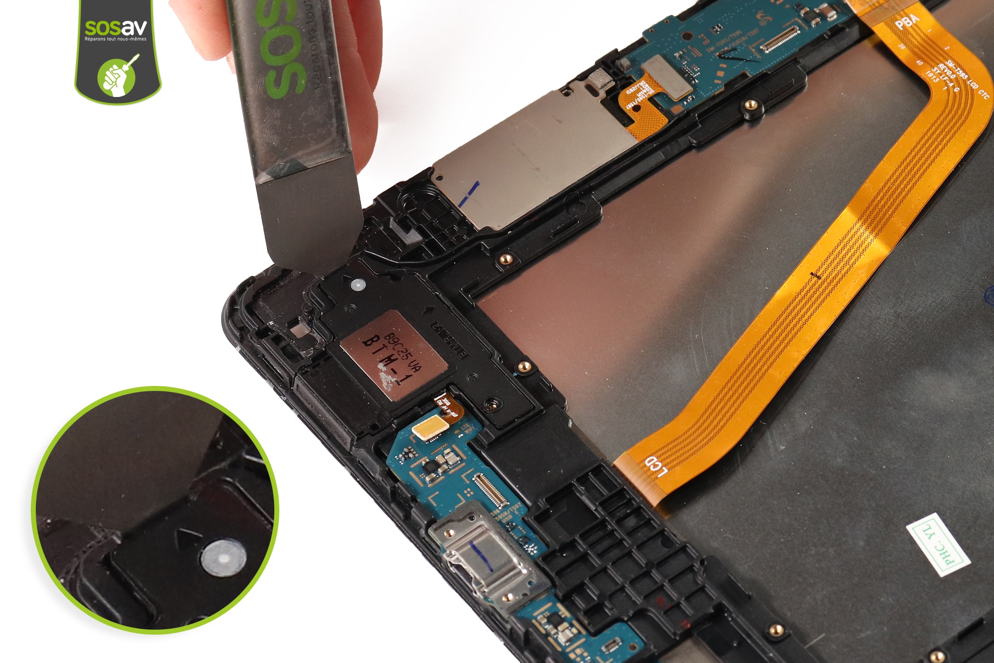

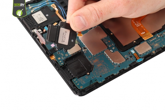

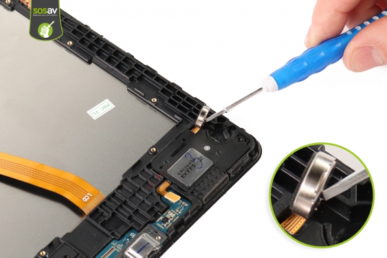

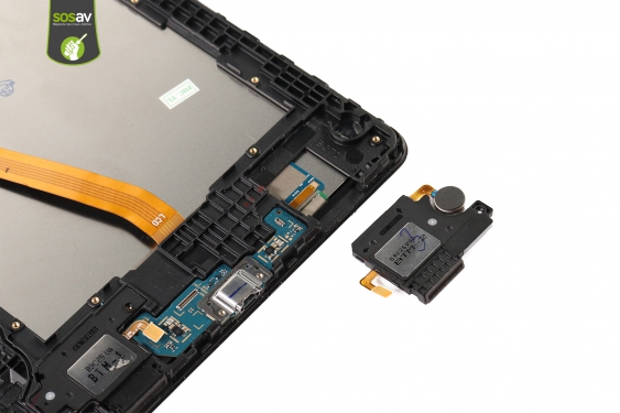

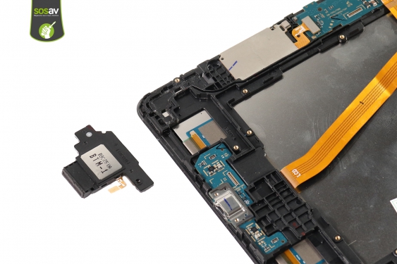

Retirez le haut-parleur droit à l'aide de la spatule iSesamo.
Etape 28

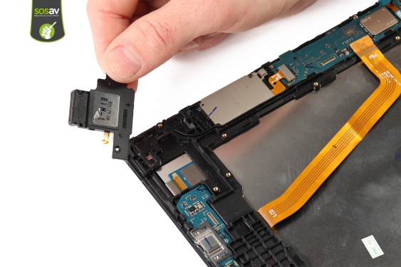

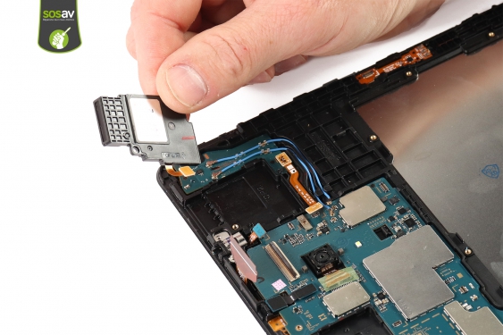

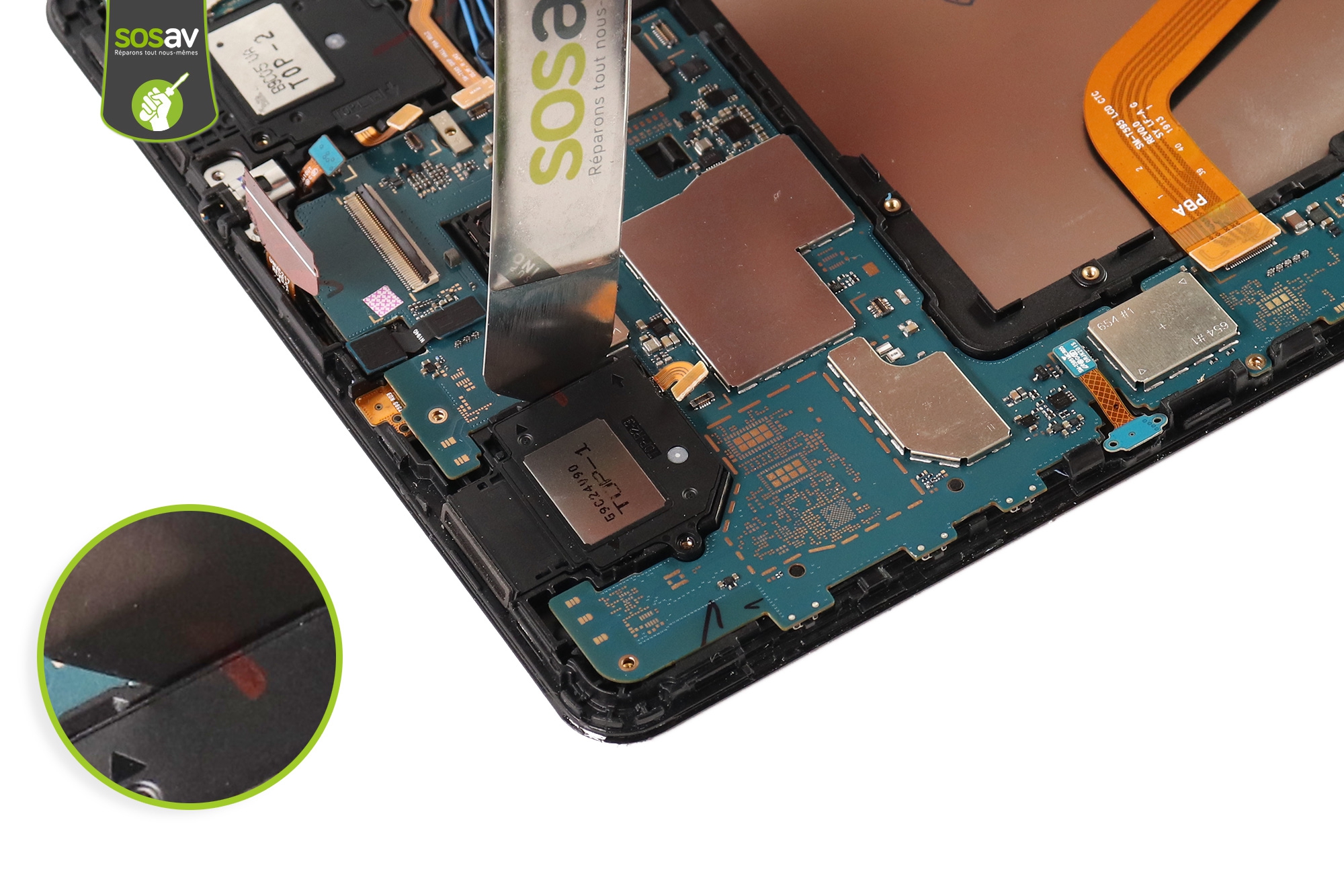

Faites de même pour le haut parleur haut gauche.
Etape 29

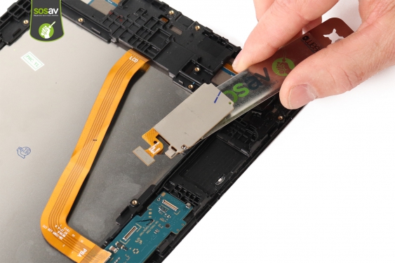

Puis retirez la plaque métallique au dessus de la prise jack.
Etape 30

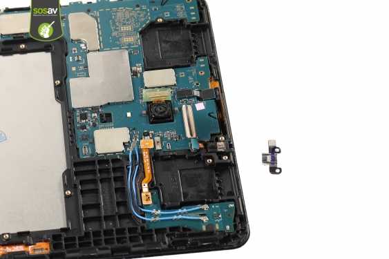

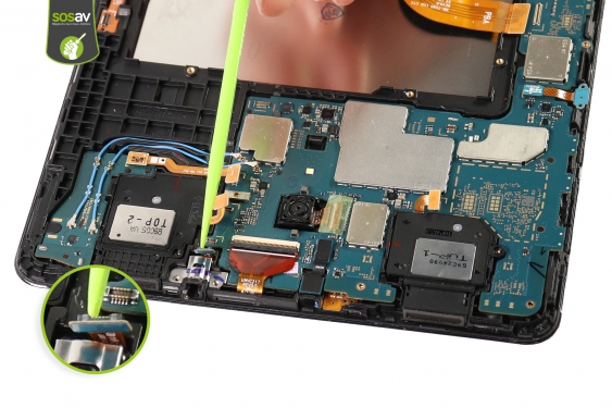

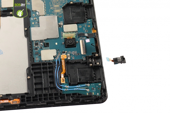

Et retirez la prise jack.
Etape 31

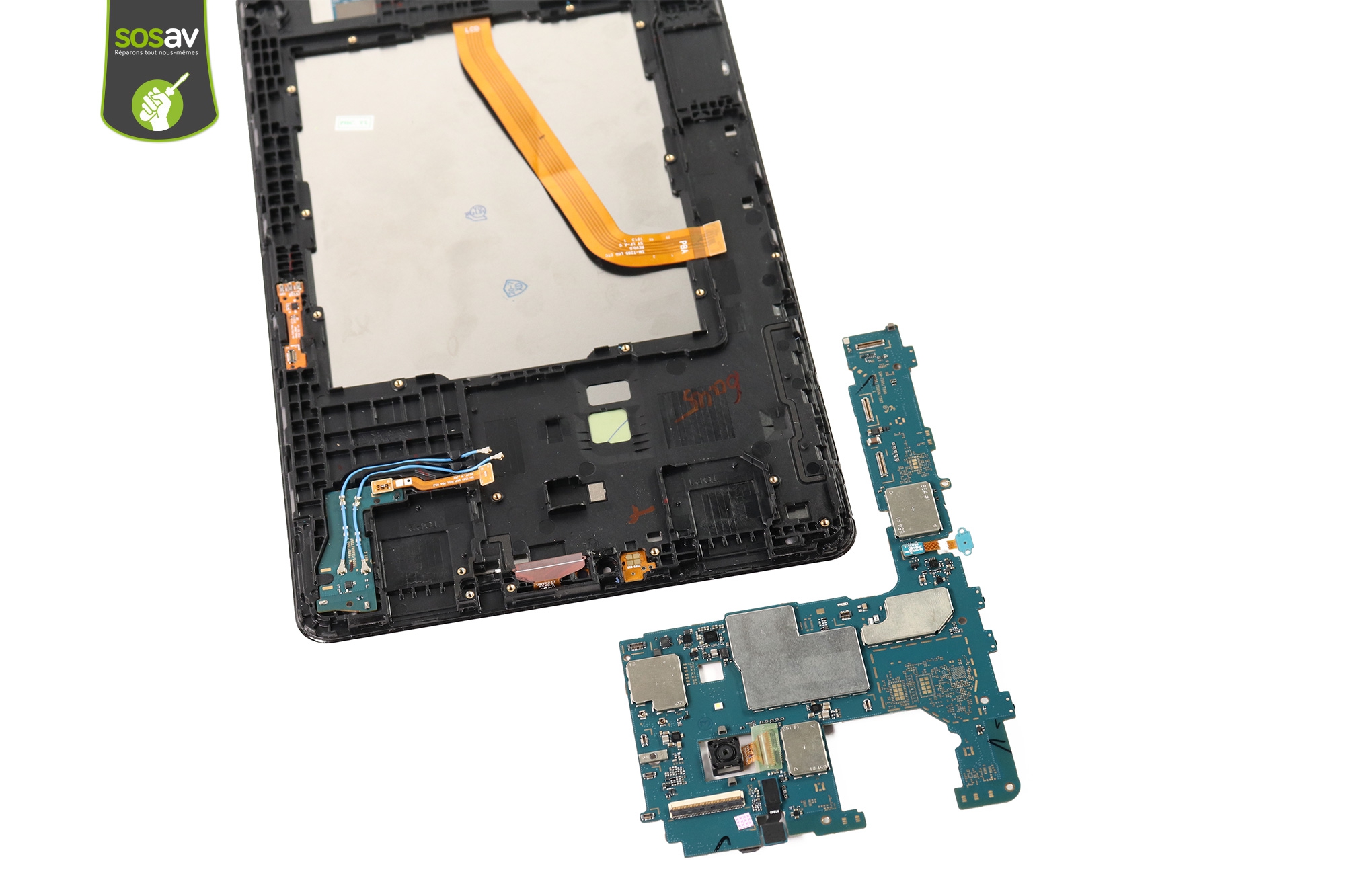

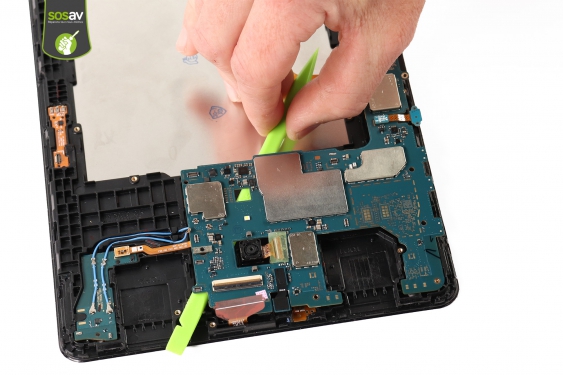

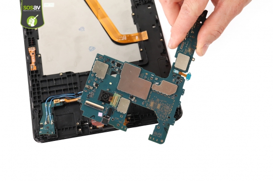

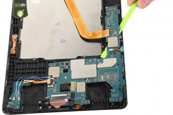

Maintenant il faut retirer la carte mère. Insérez la spatule en nylon en dessous et faites levier pour la soulever petit à petit.
Etape 32
Et voilà la carte mère est retirée, on peut passer à la suite !
Etape 33

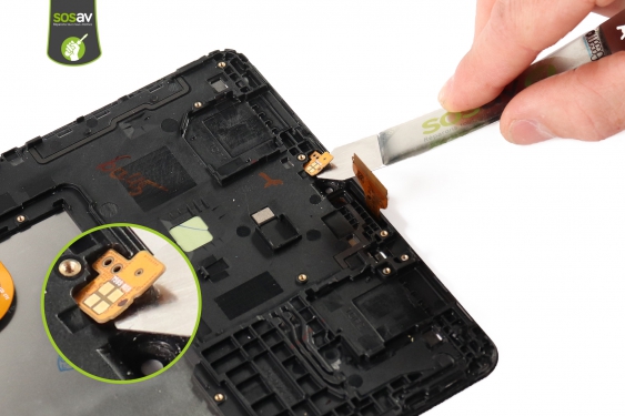

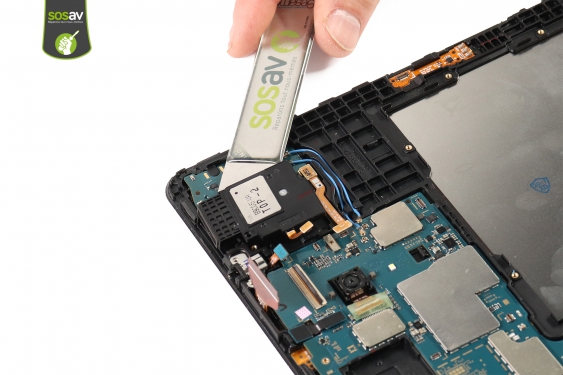

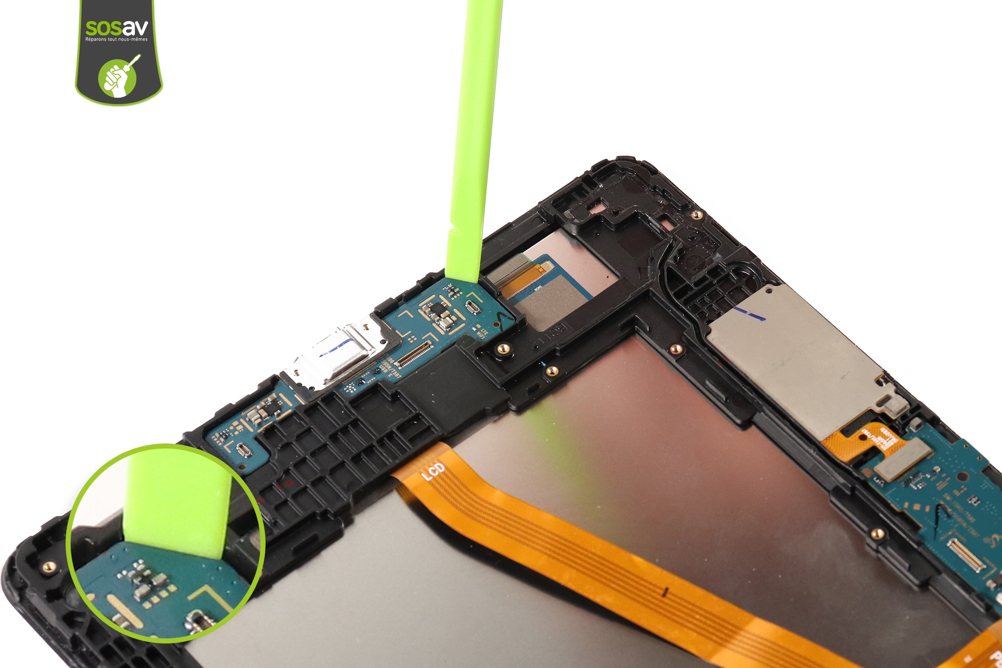

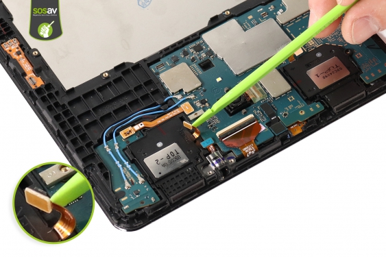

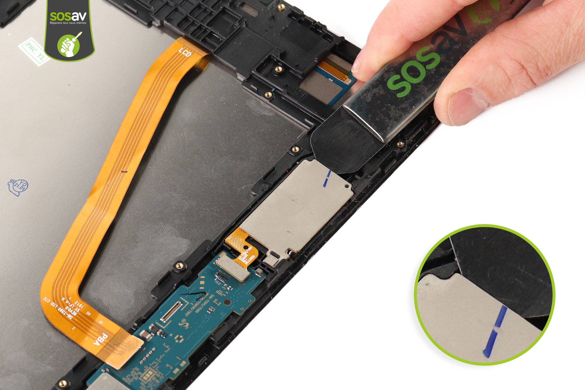

Utilisez la spatule iSesamo pour déclipser la carte de gestion du clavier externe.
Etape 34

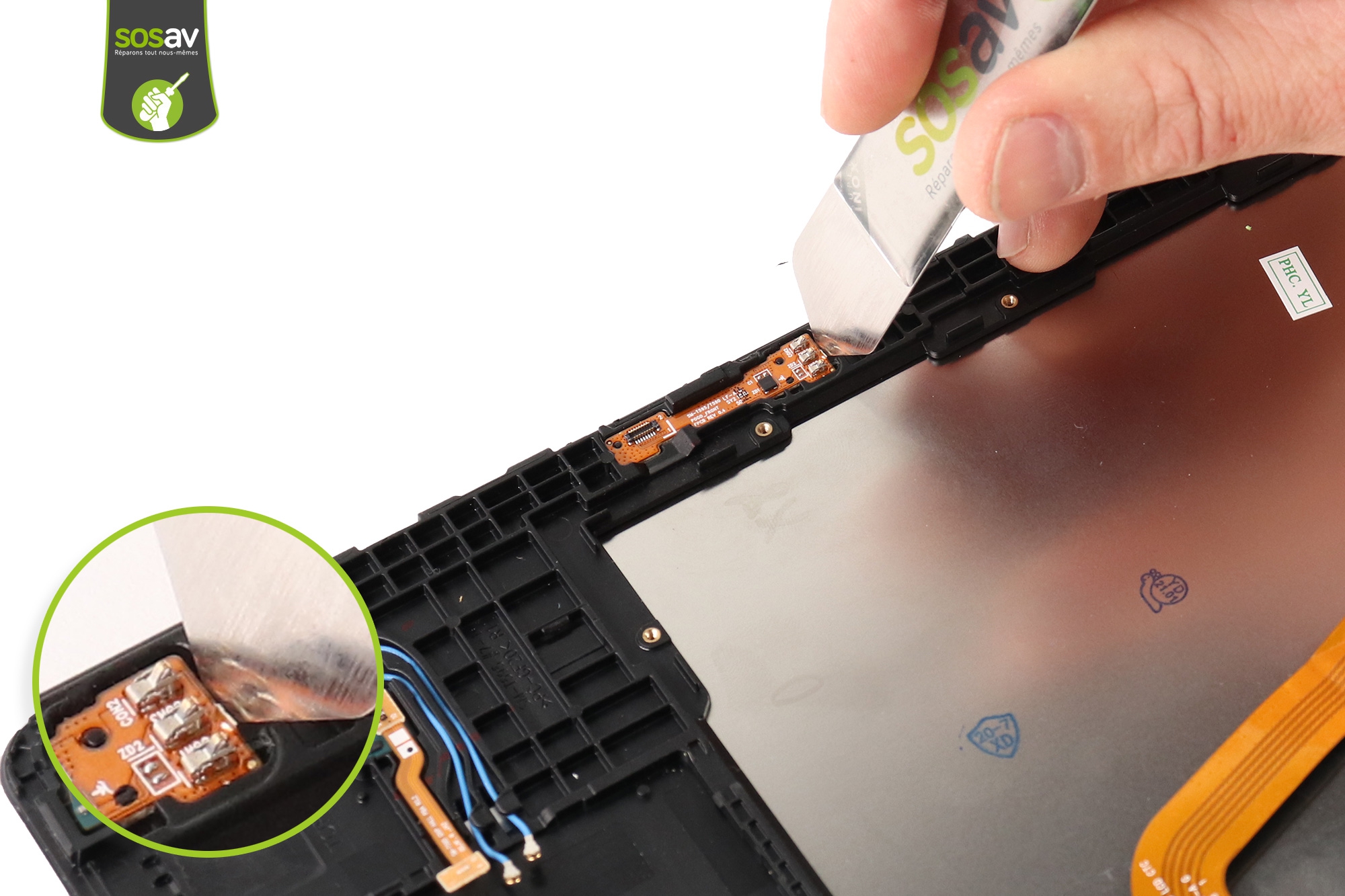

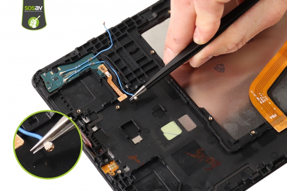

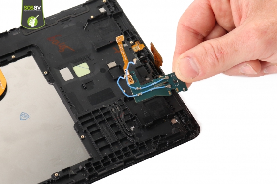

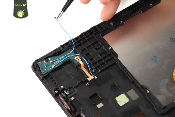

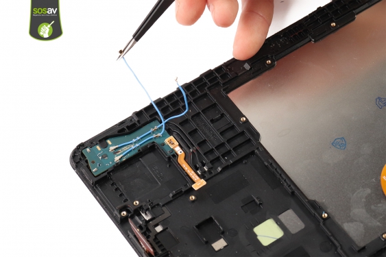

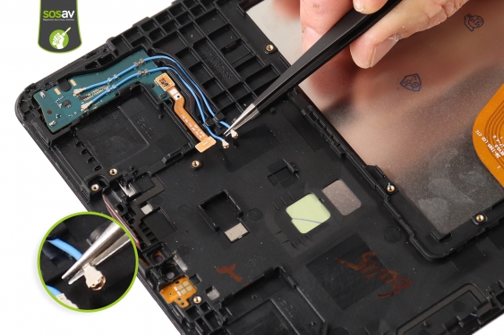

Puis déloger les câbles d'interconnexion bleu du châssis.
Etape 35
Et retirez la carte WiFi à l'aide de la spatule en nylon.
Etape 36

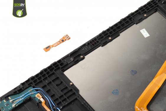

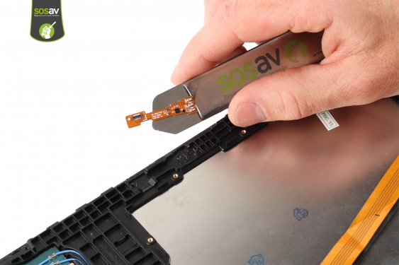

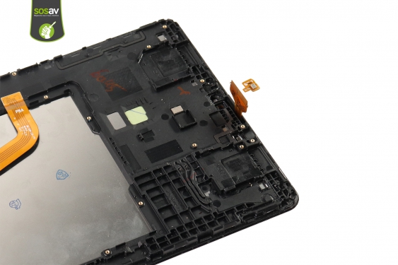

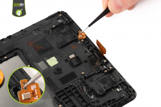

Terminez pas retirer le micro du haut.
Etape 37

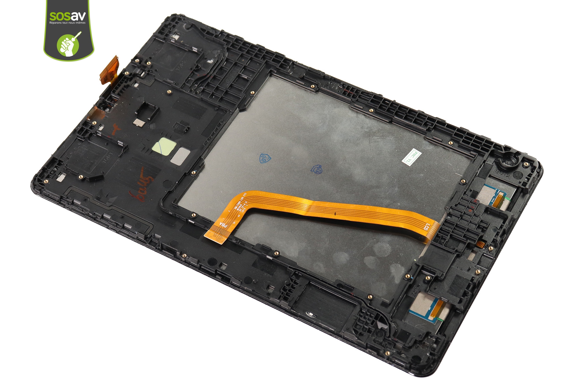

Félicitation ! Toutes les pièces ont été retirées, vous pouvez maintenant installer un nouvel écran Galaxy Tab A 10.5 2018 grâce à notre tuto gratuit !
