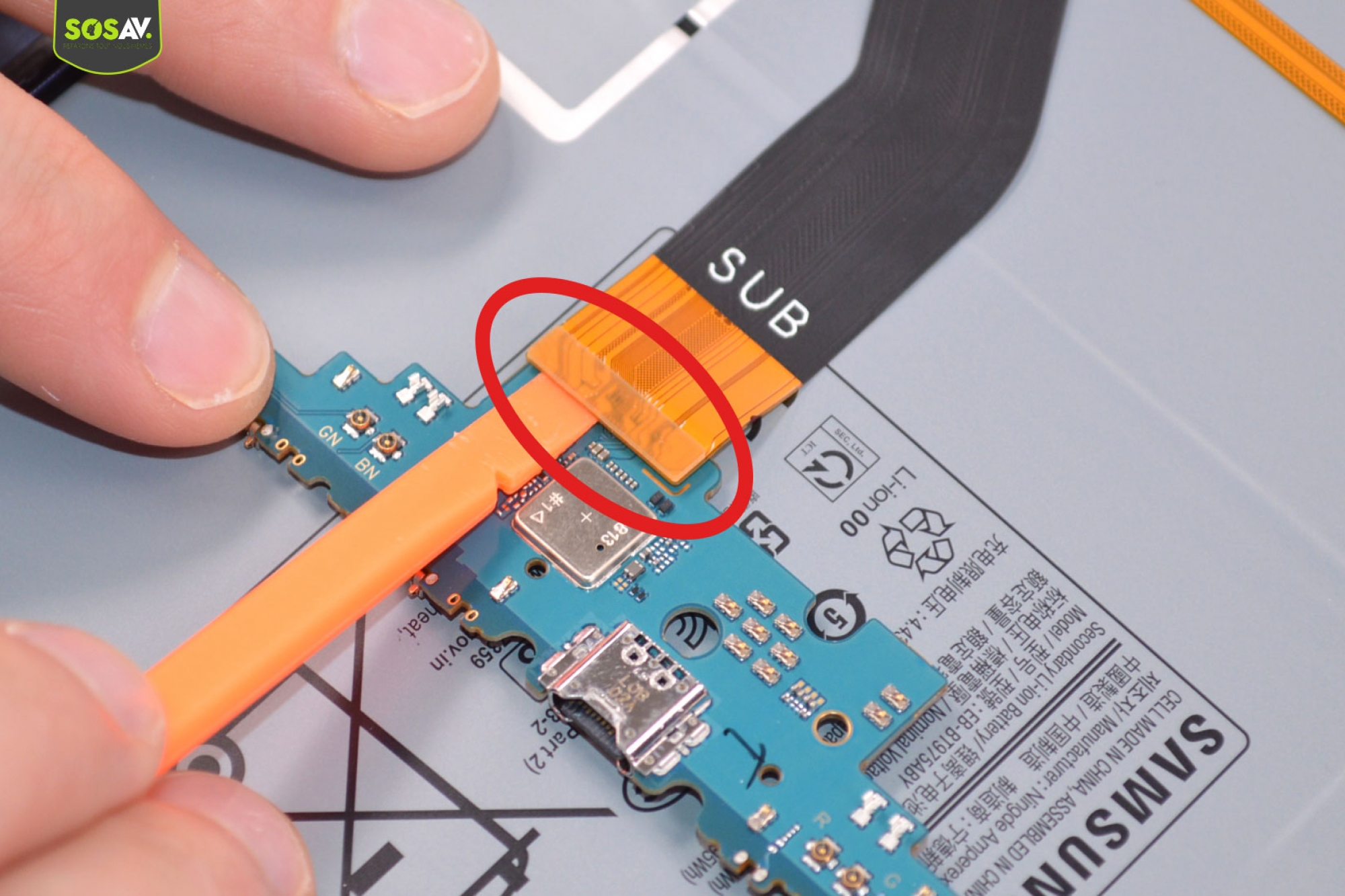

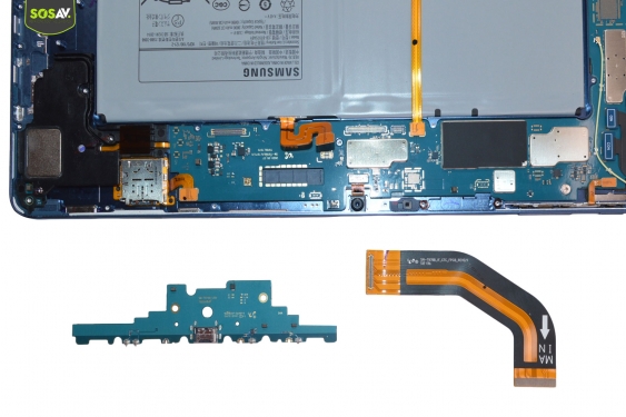

Déconnectez la nappe de la carte mère.
Retirez le connecteur de charge.
