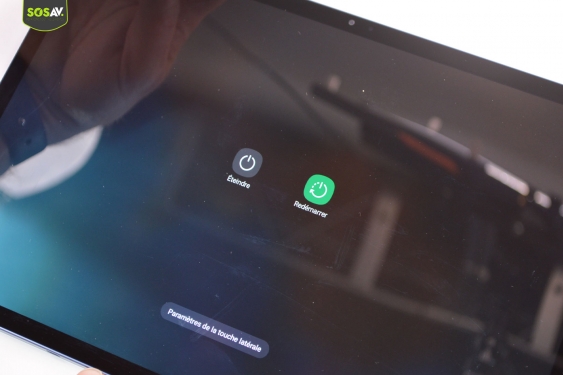

Eteindre votre tablette si cela est possible, ou laissez-la se décharger toute seule.

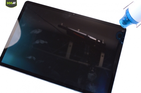

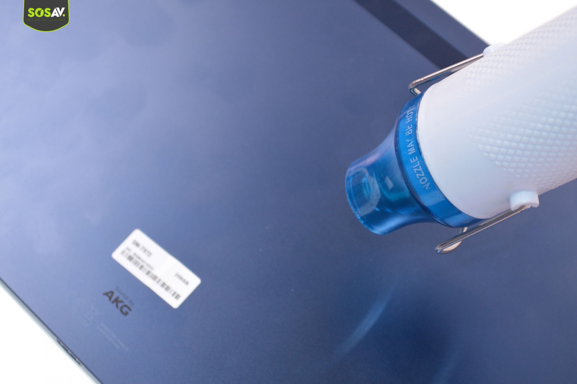

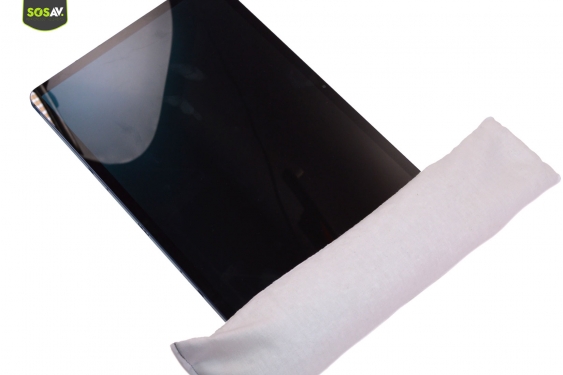

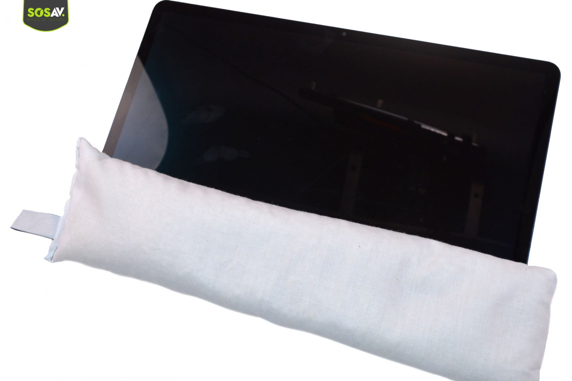

Coussin chauffant : Passez le coussin au micro-ondes environ 1-2 minutes avant de le mettre sur l'écran de la tablette.

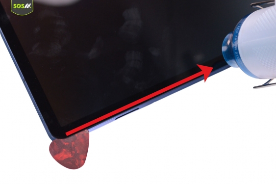

Décapeur thermique : Chauffez le contour de l'appareil, à une distance de 5cm, pendant 20 à 30 secondes.

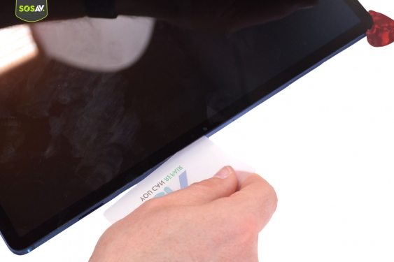

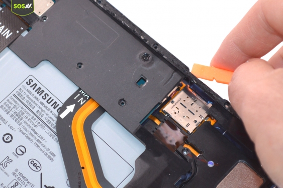

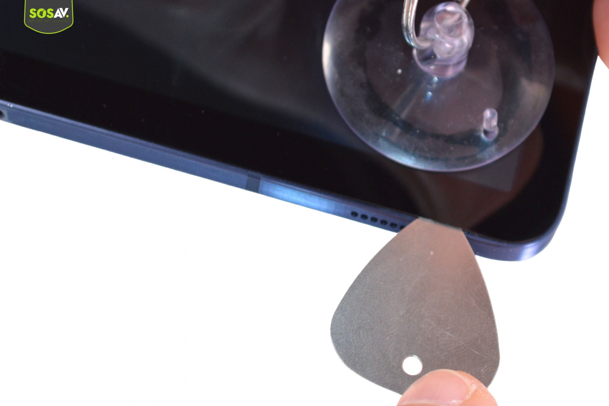

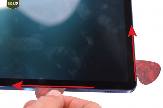

Introduisez le médiator troué entre le châssis et l'écran.
Insérez les médiators en plastique sous le médiator en métal, retirez le médiator en métal.

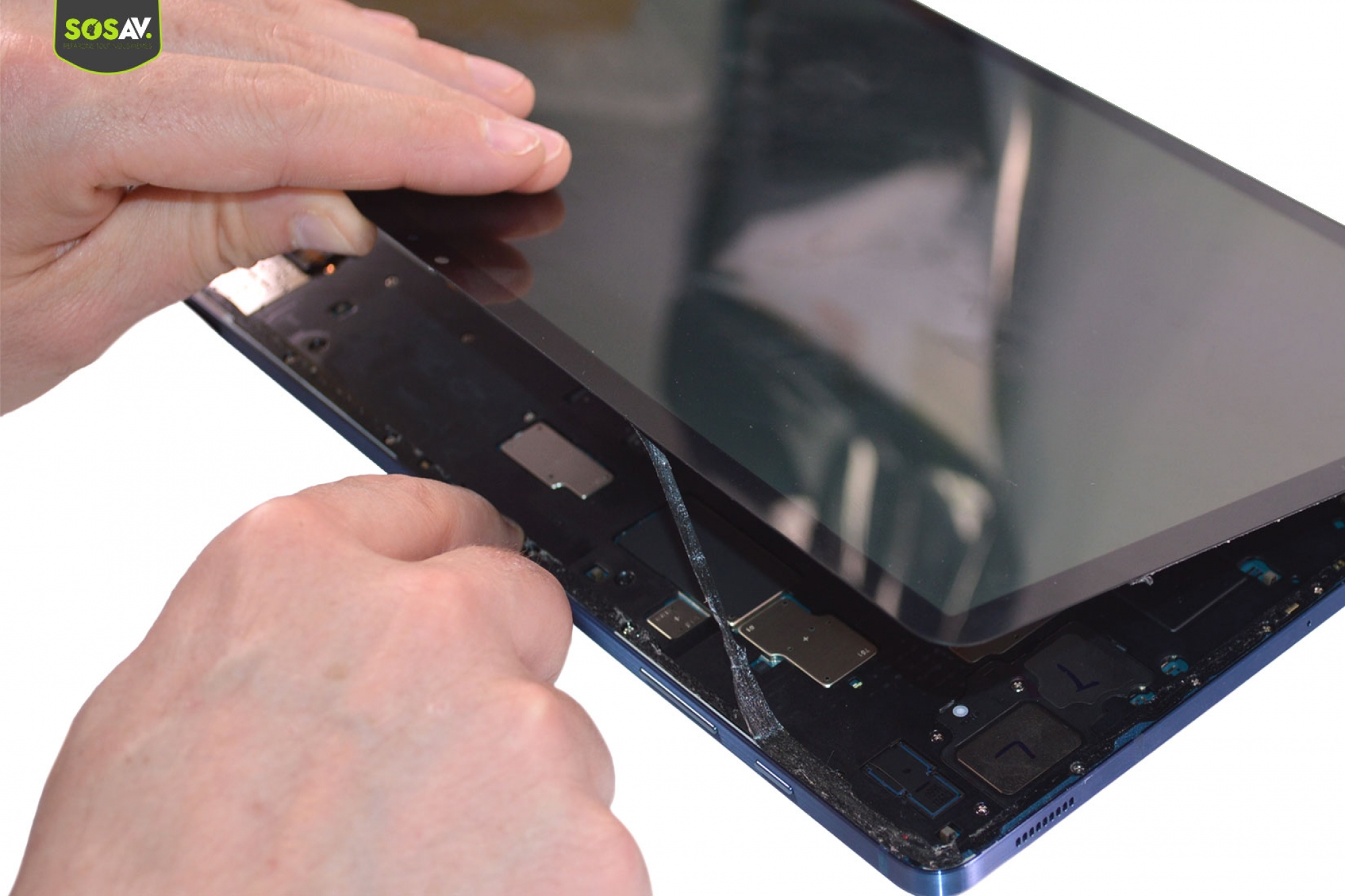

Faites circuler les médiators en plastique sur tout le tour de la tablette pour décoller pas à pas l'écran délicatement. Vous pouvez également utiliser la carte en PVC.

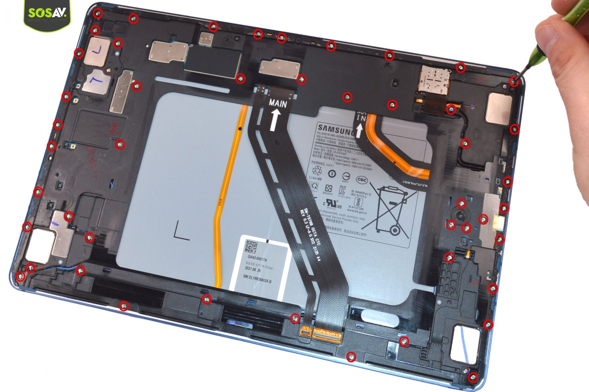

Faire glisser le châssis vers le bas.

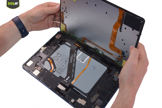

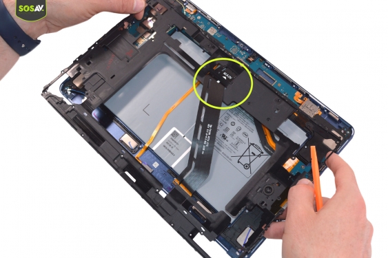

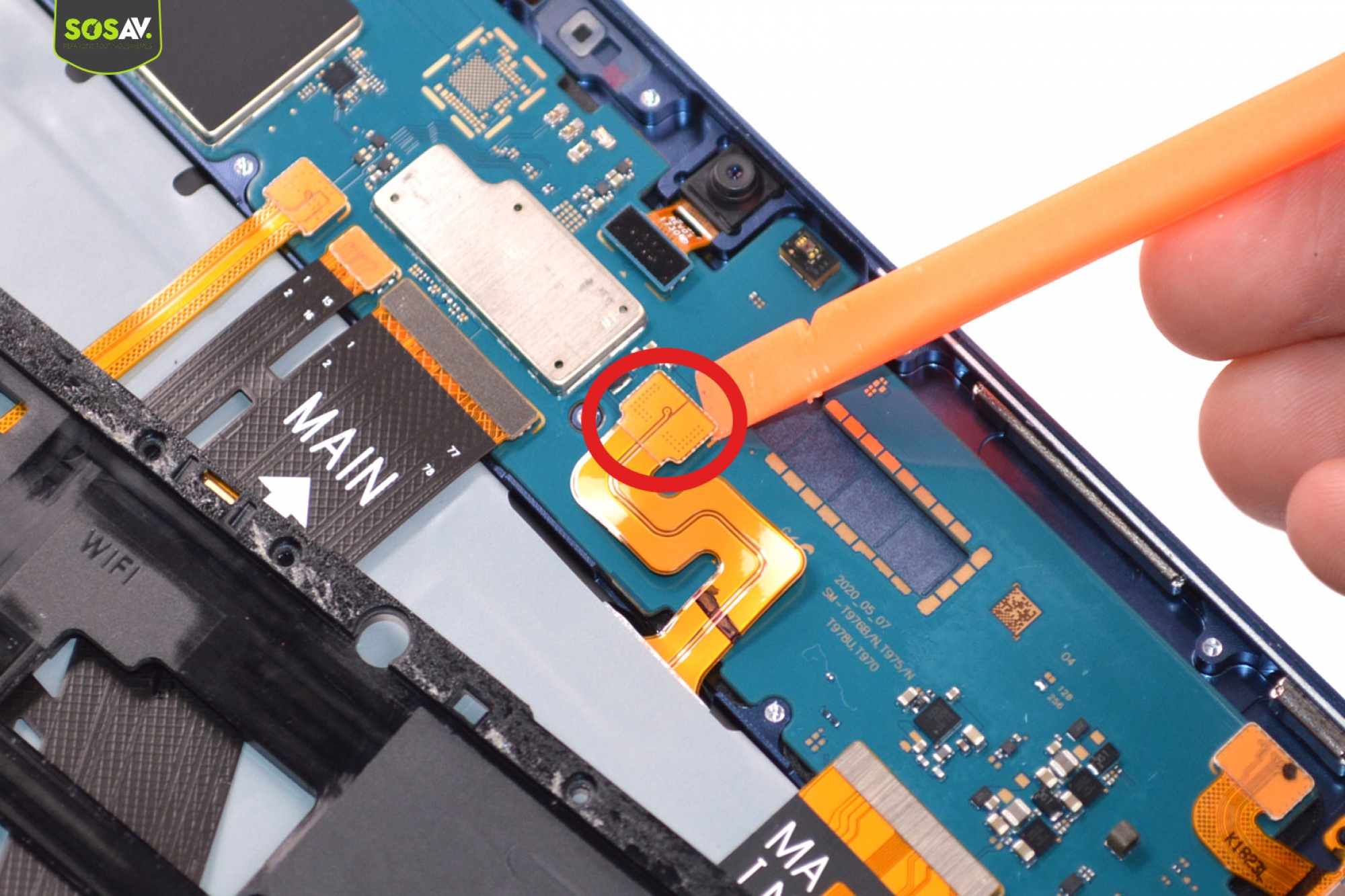

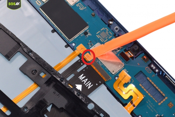

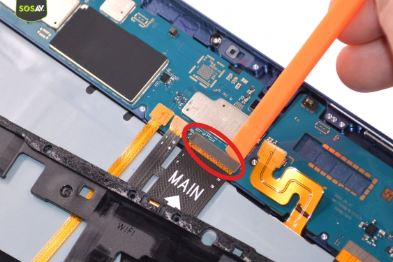

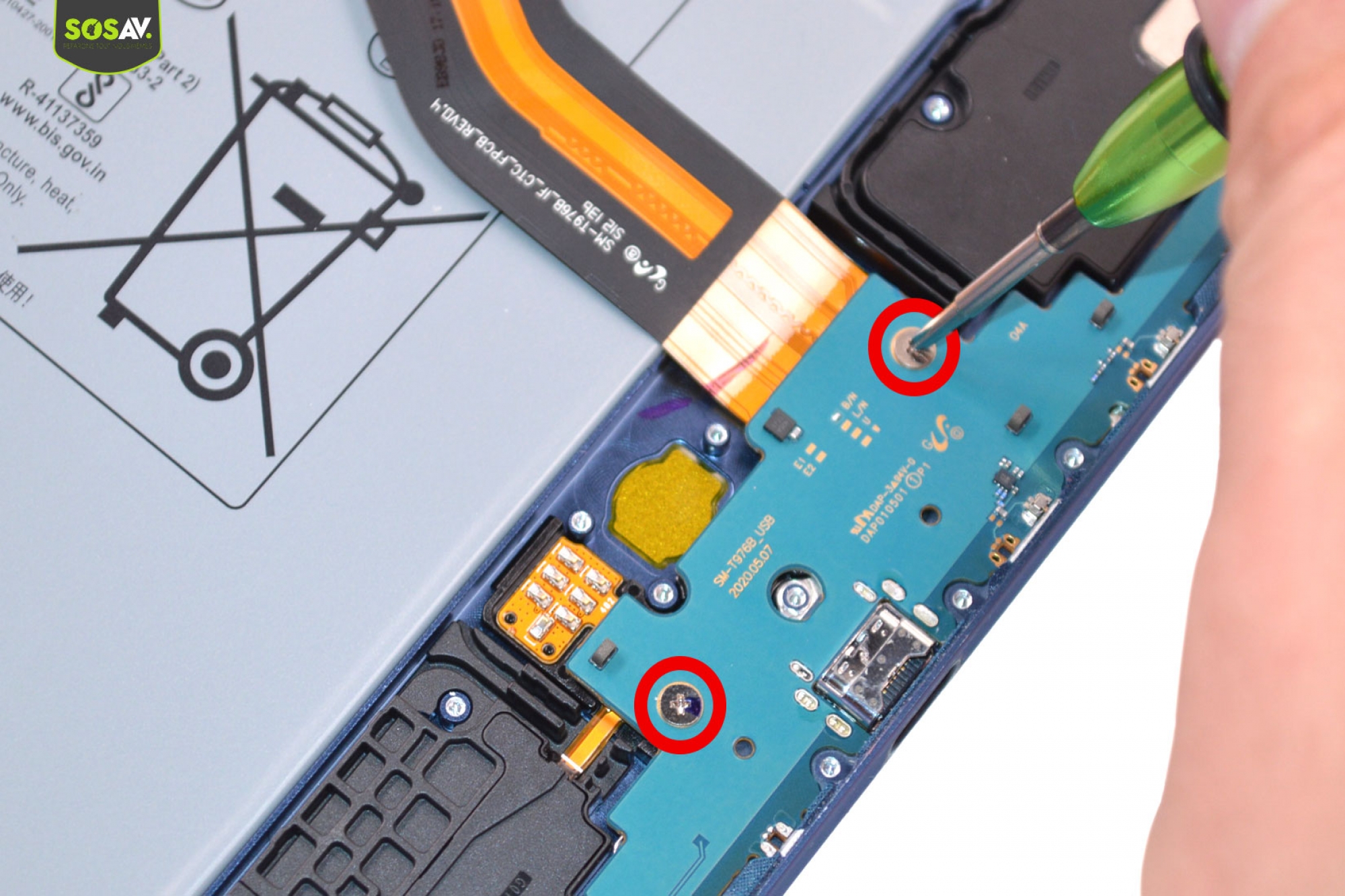

Déconnectez les nappes qui relient l'écran à la carte mère, petite et grande.

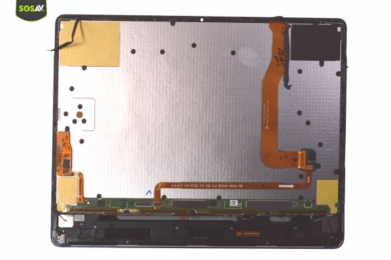

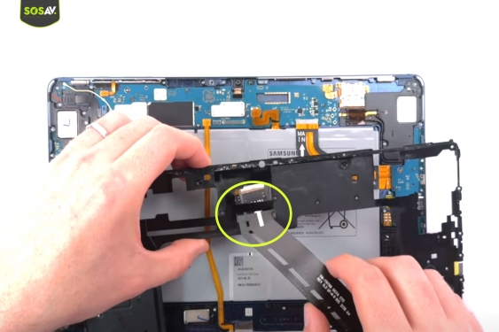

Faire glisser la nappe écran à travers le châssis et mettre les composants de côté.

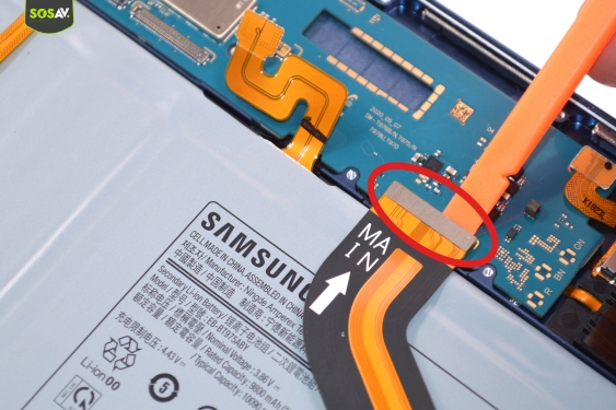

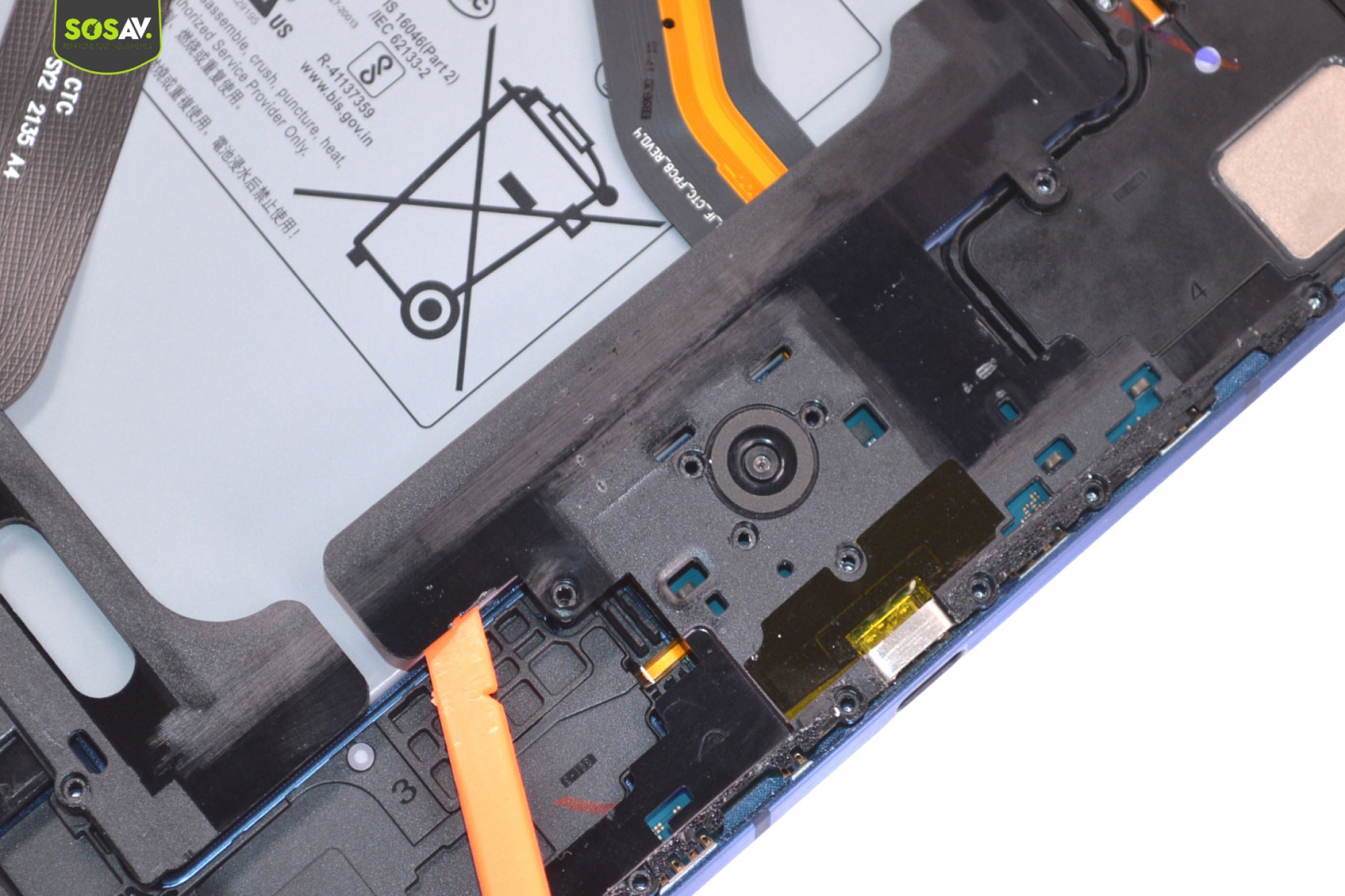

Déconnectez la nappe de la carte mère.

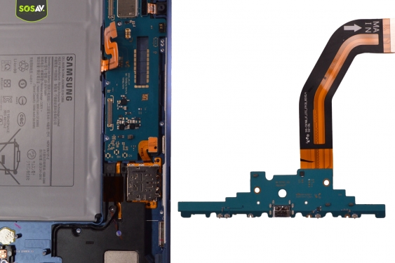

Retirez le connecteur de charge.

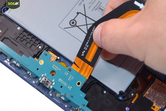

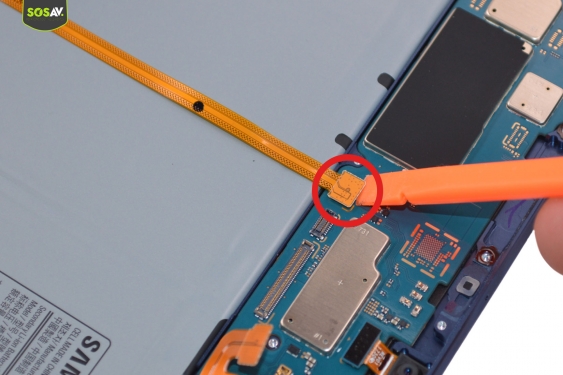

Déconnectez la nappe qui passe par dessus la batterie.

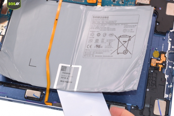

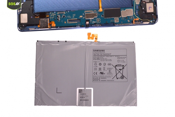

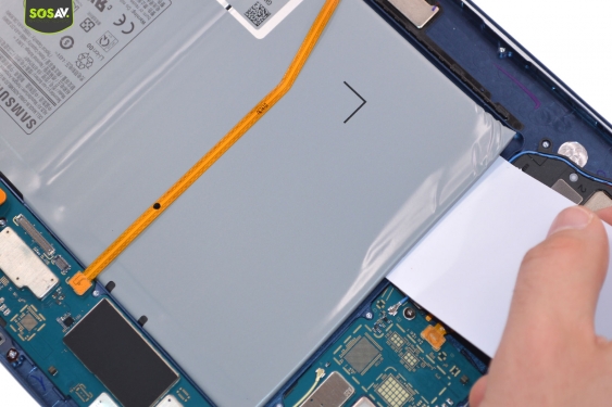

Décoller la batterie à l'aide de la carte PVC blanche.
