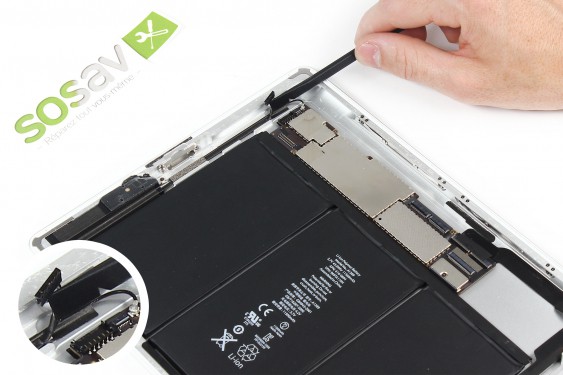

A présent votre connecteur de charge est entièrement démonté.Utilisez une spatule en nylon afin de déconnecter ensuite le connecteur du haut-parleur externe.
Etape 27

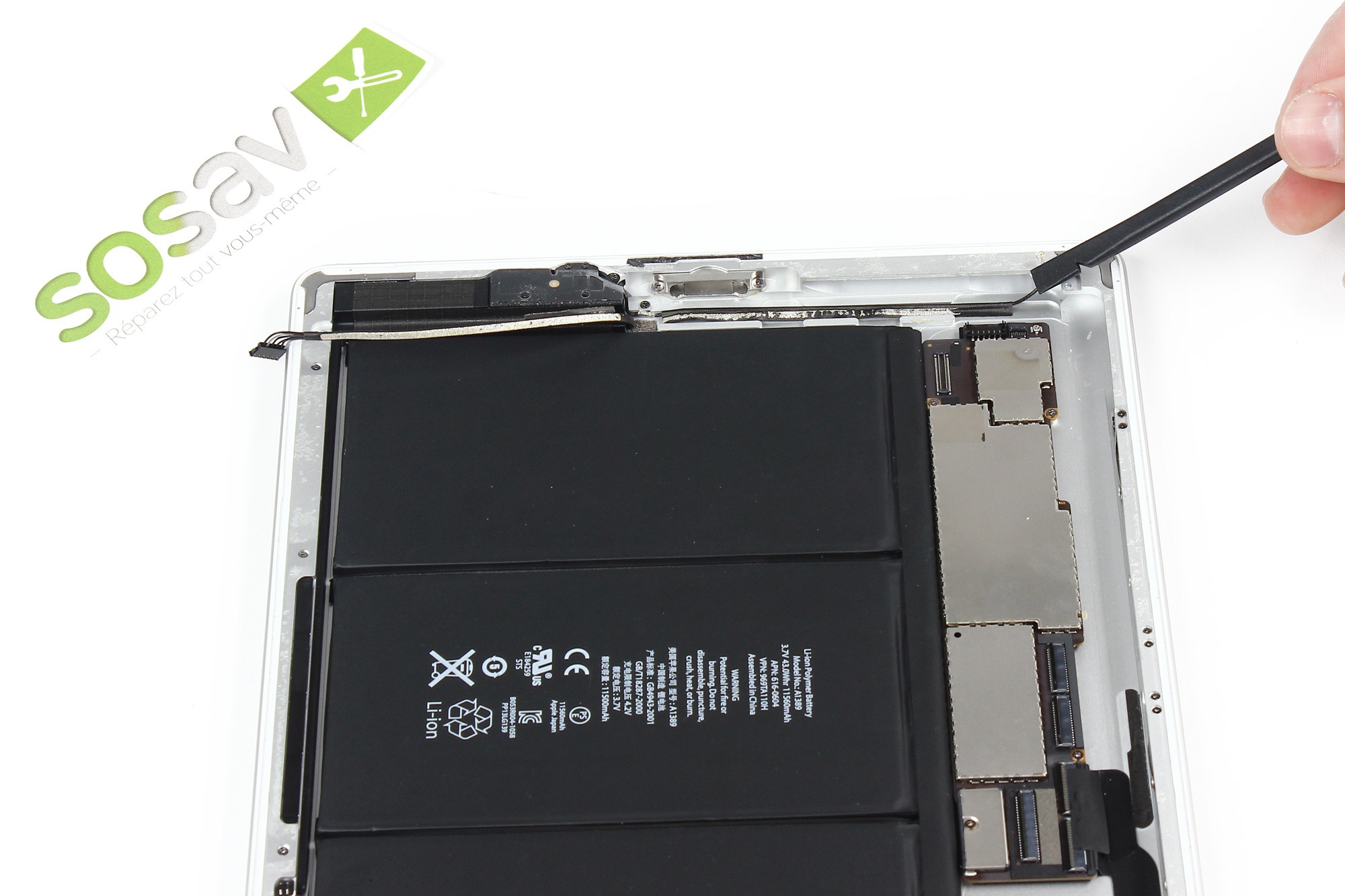

Tirez délicatement sur le câble de liaison du haut-parleur externe afin de le décoller.

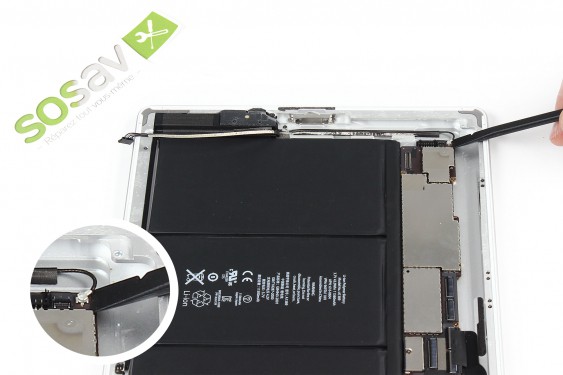

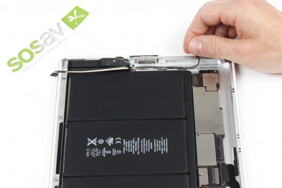

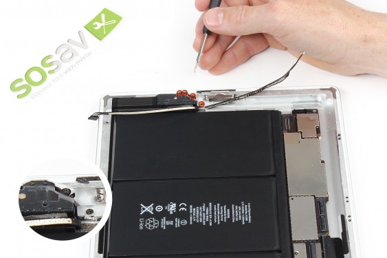

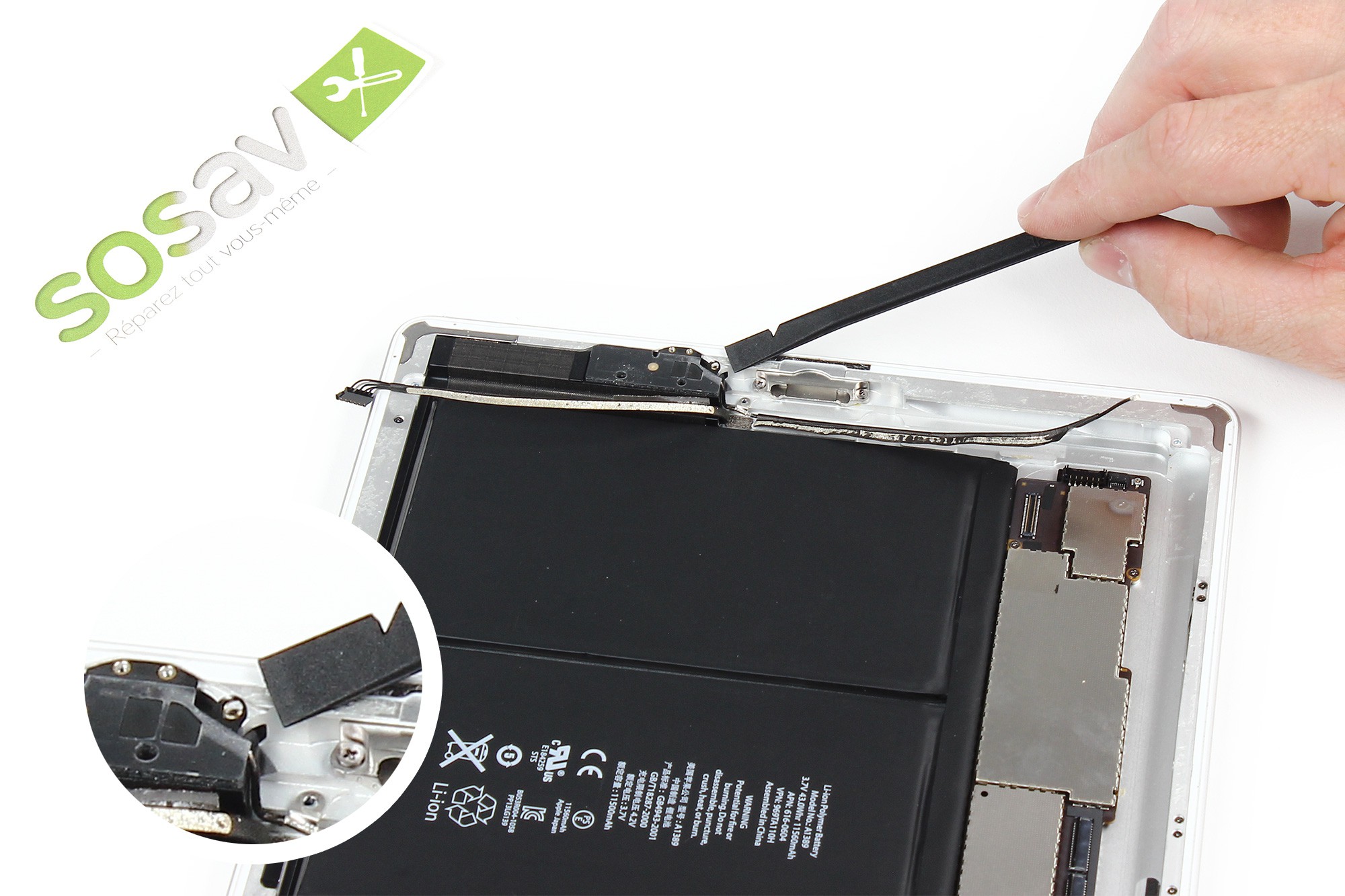

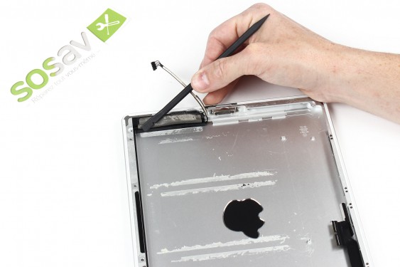

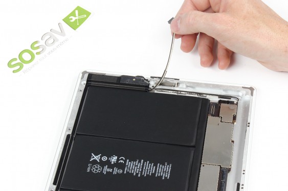

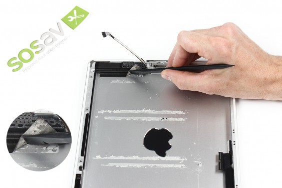

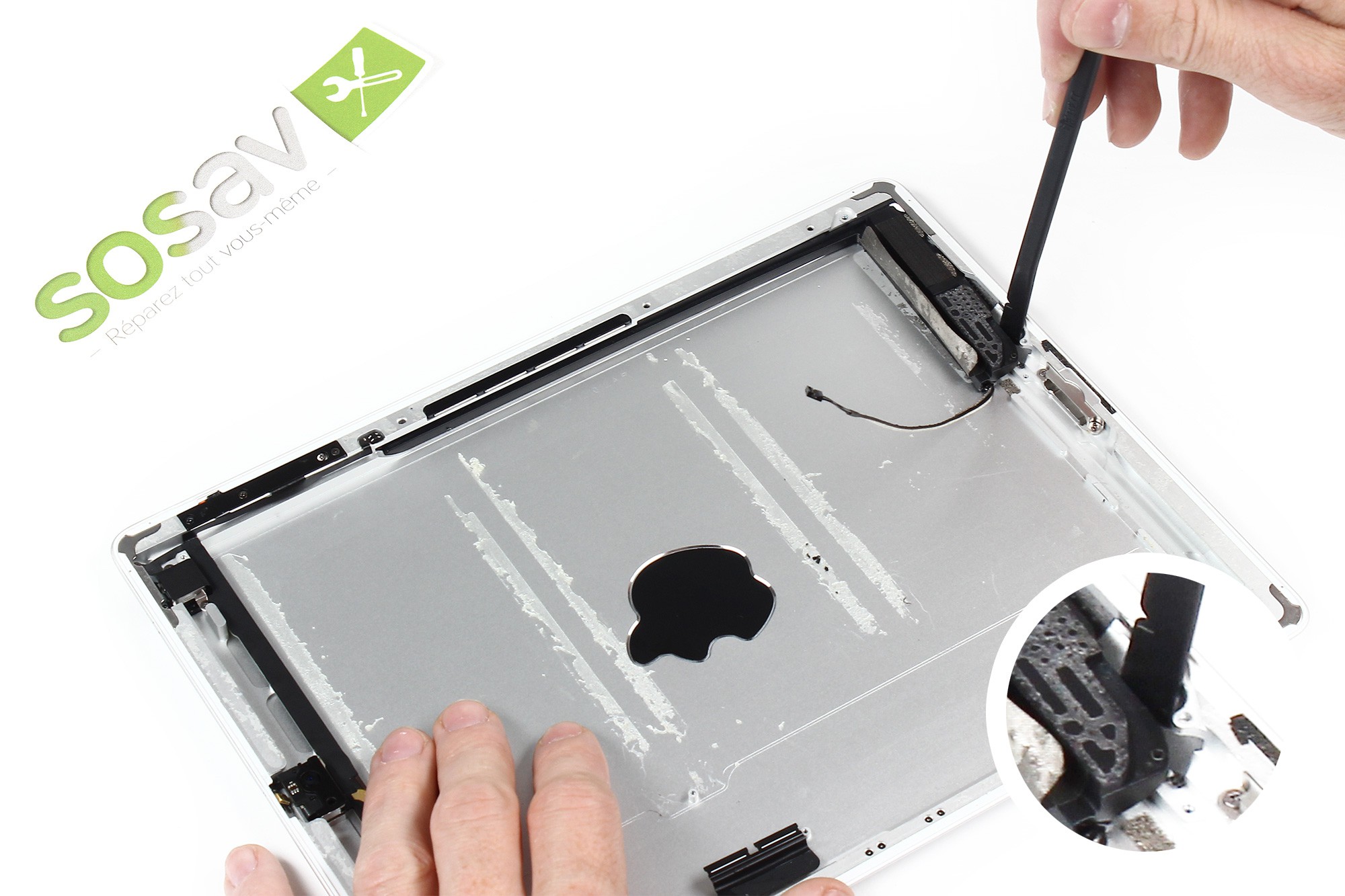

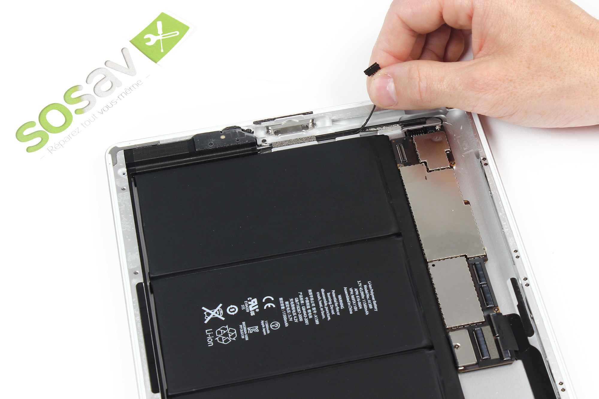

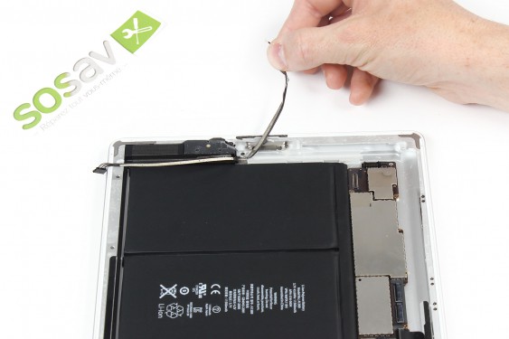

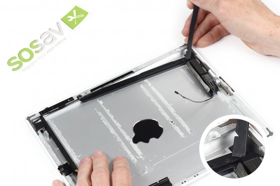

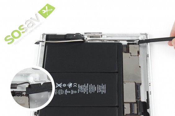

Utilisez une spatule en nylon afin de décoller délicatement le câble de l'antenne.A l'aide d'un tournevis cruciforme, dévissez ensuite les quatre vis servent à maintenir l'antenne en place.
Etape 29

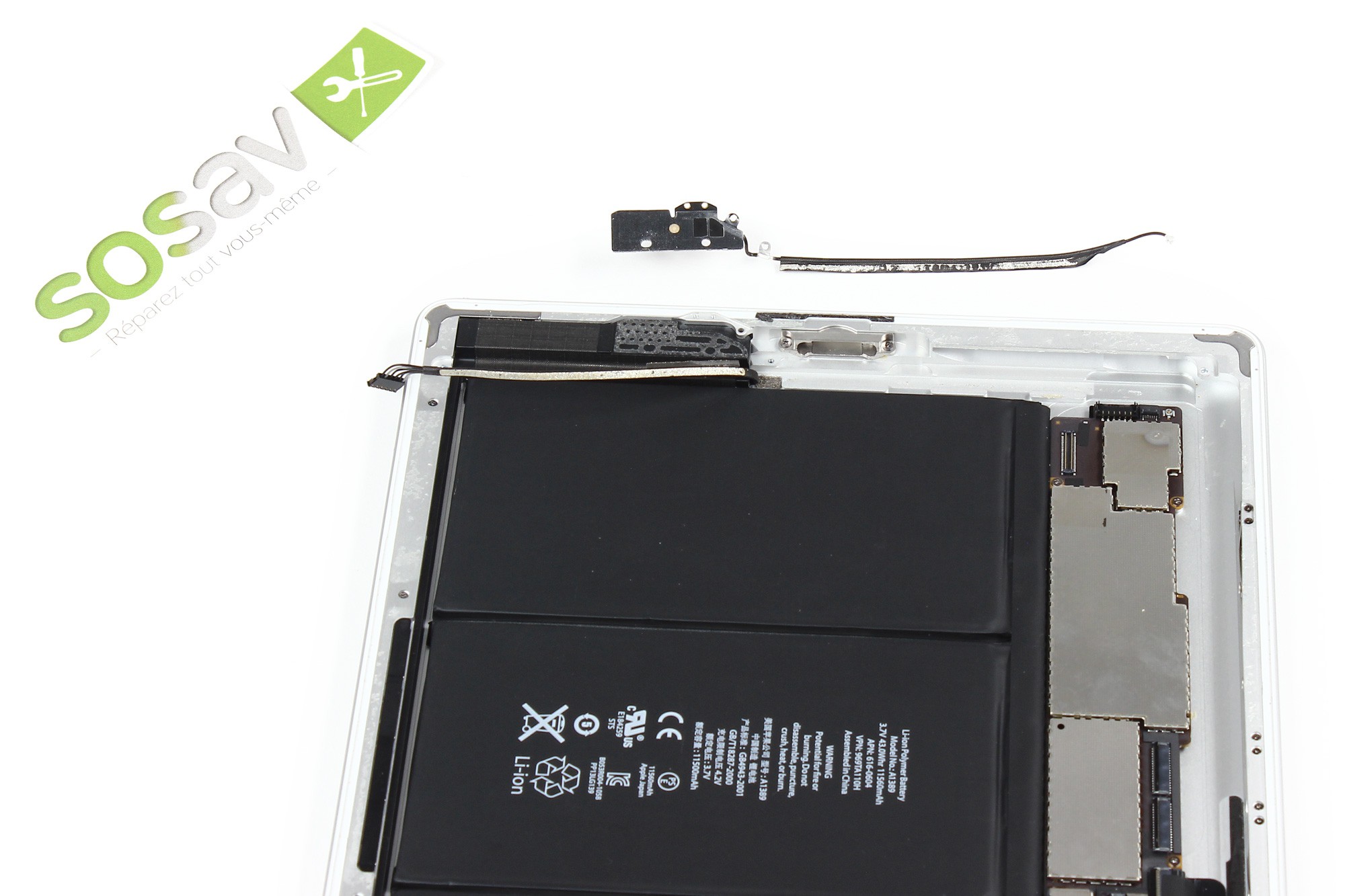

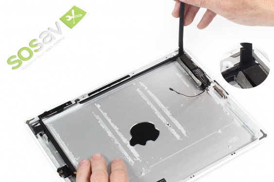

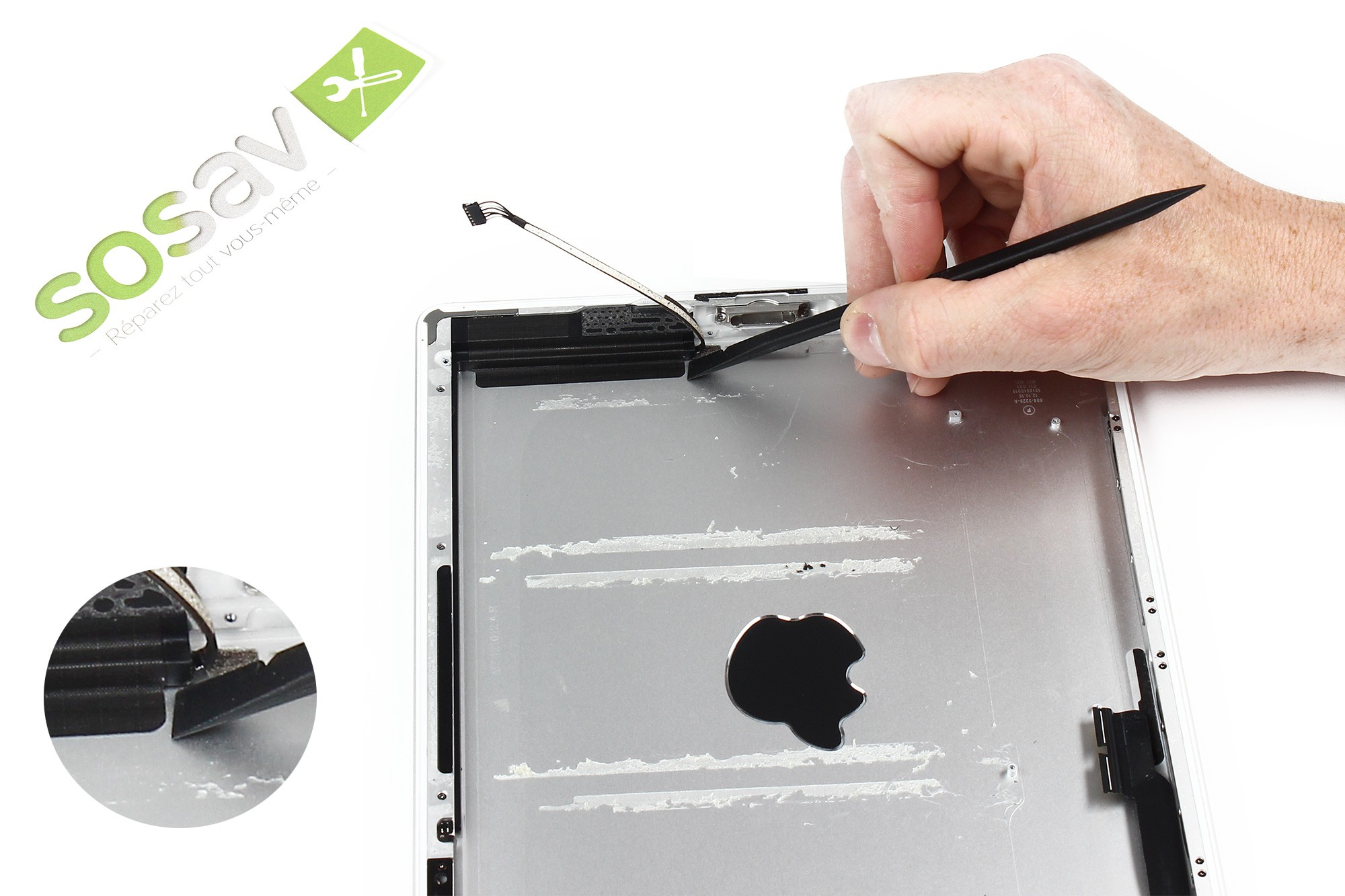

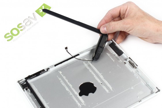

Utilisez une spatule en nylon afin de décoller l'antenne.
Etape 30

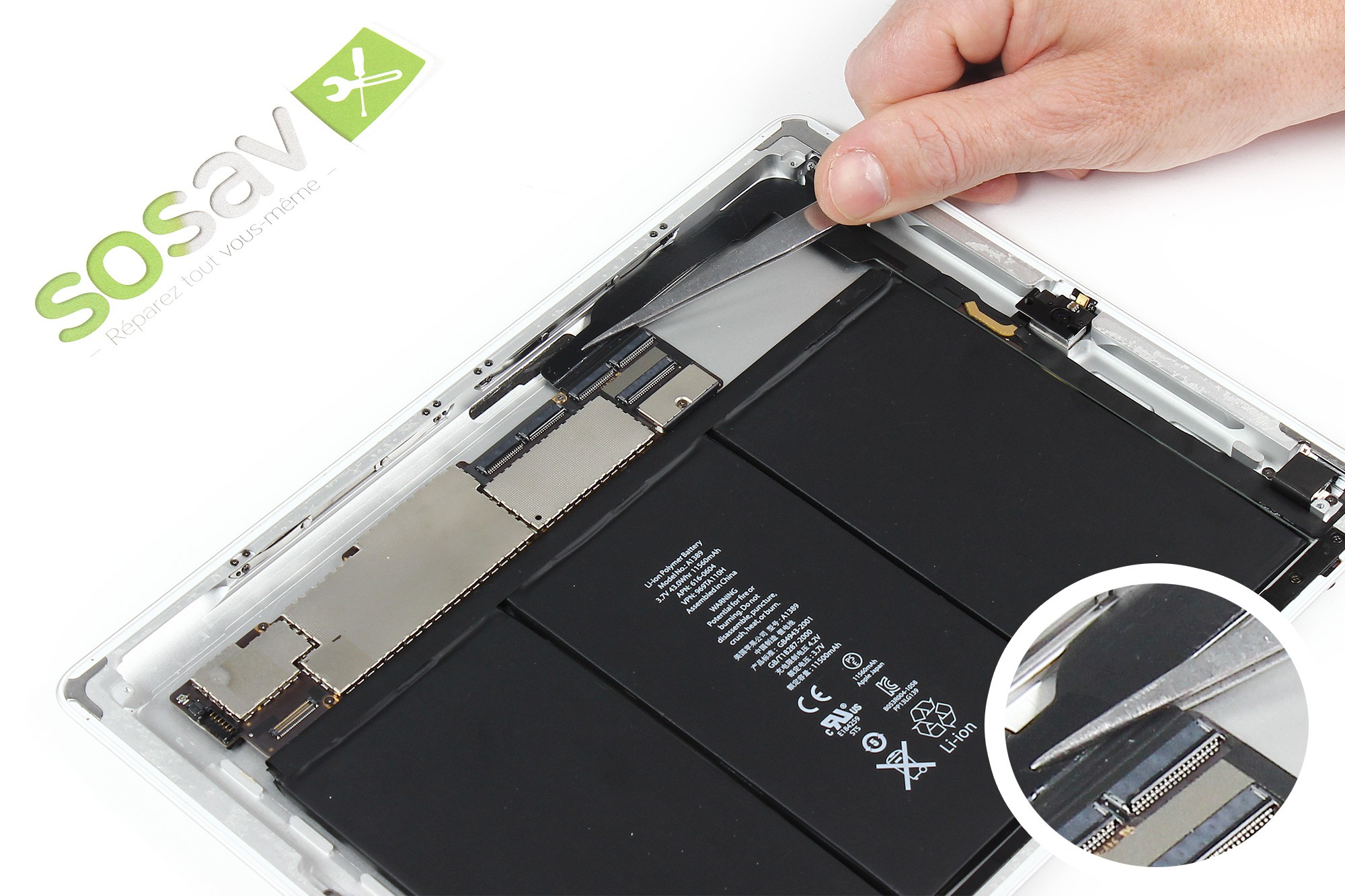

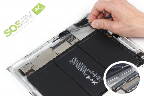

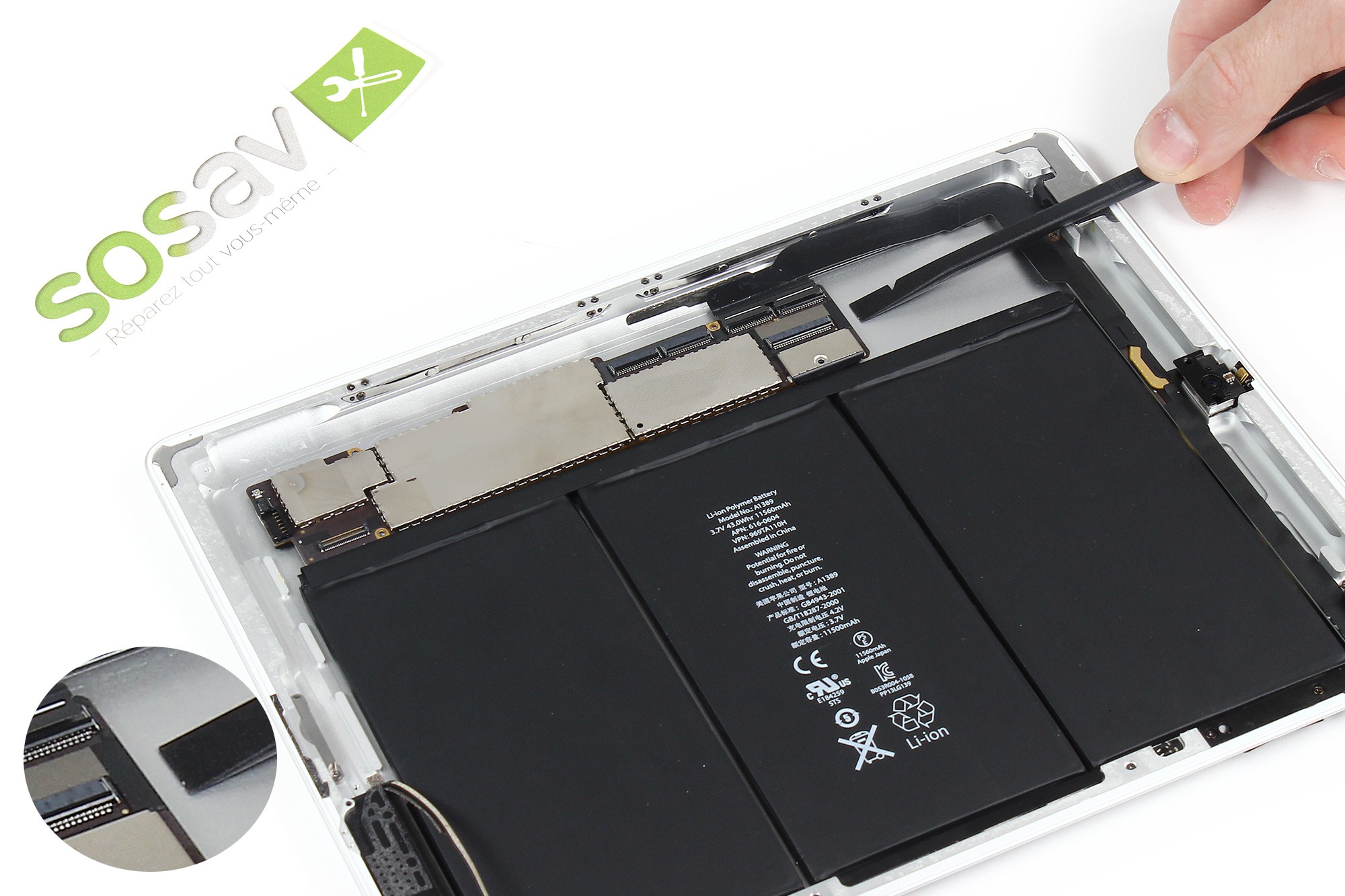

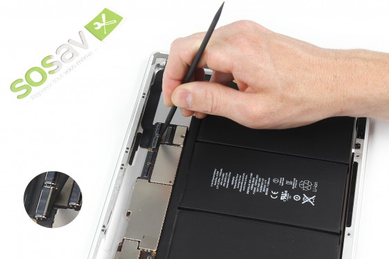

L'antenne est désormais démontée.A l'aide d'une pince, saisissez puis décollez l'adhesif noir de protection des connecteurs.
Etape 31

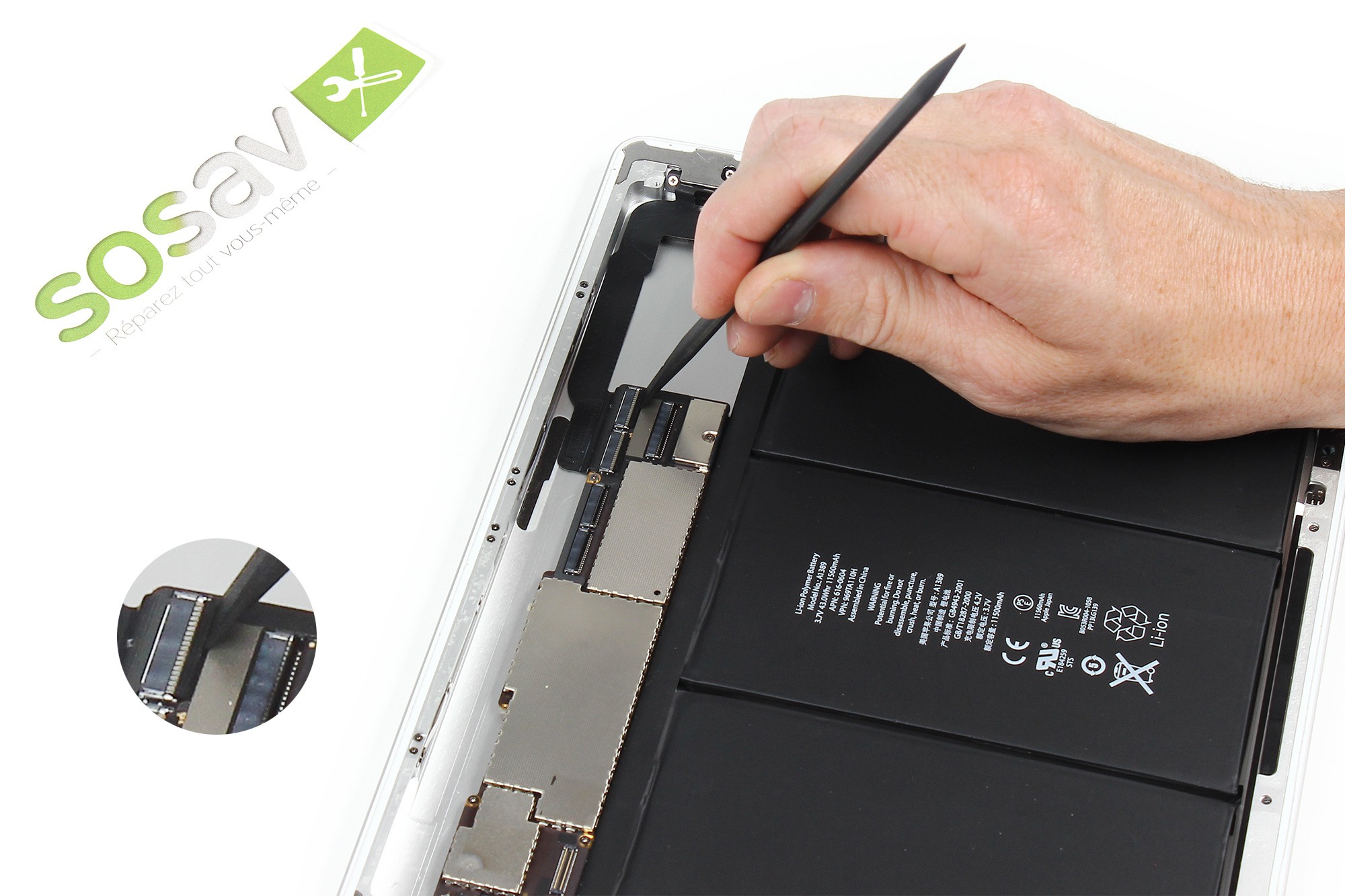

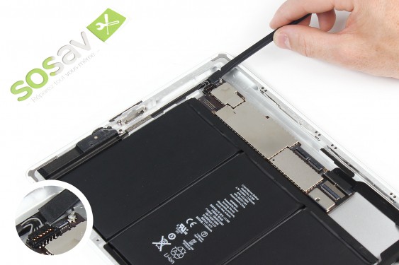

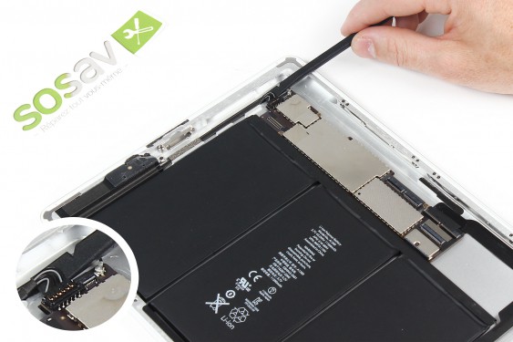

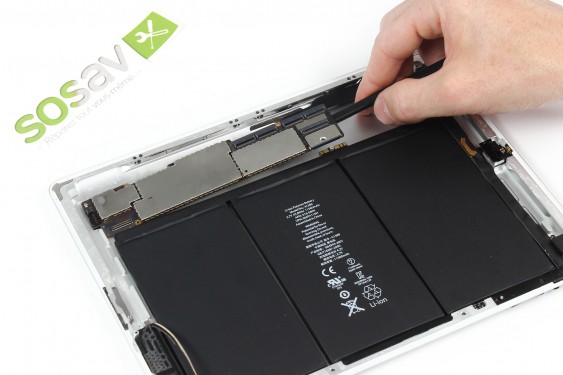

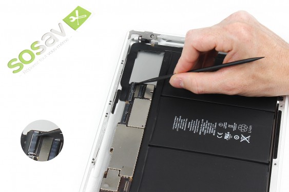

A l'aide d'une spatule en nylon, déverouillez les deux connecteurs comme indiqué sur les photos de cette étape.
Etape 32

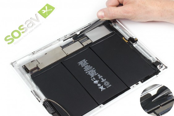

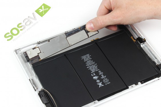

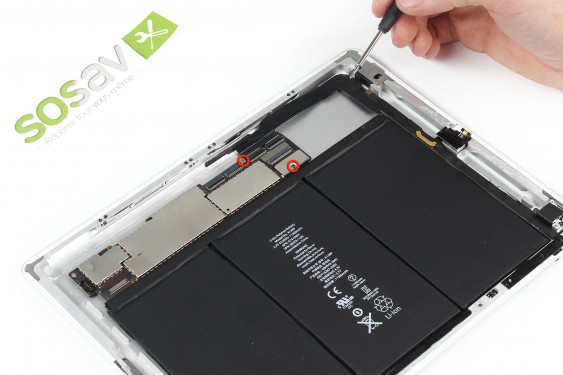

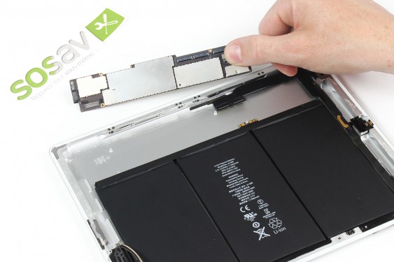

Utilisez une pince afin de déconnecter la nappe de liaison puis, à l'aide d'un tournevis cruciforme, dévissez les deux vis entourées en rouge.Ces vis servent à maintenir la carte mère sur le chassis de l'iPad.
Etape 33

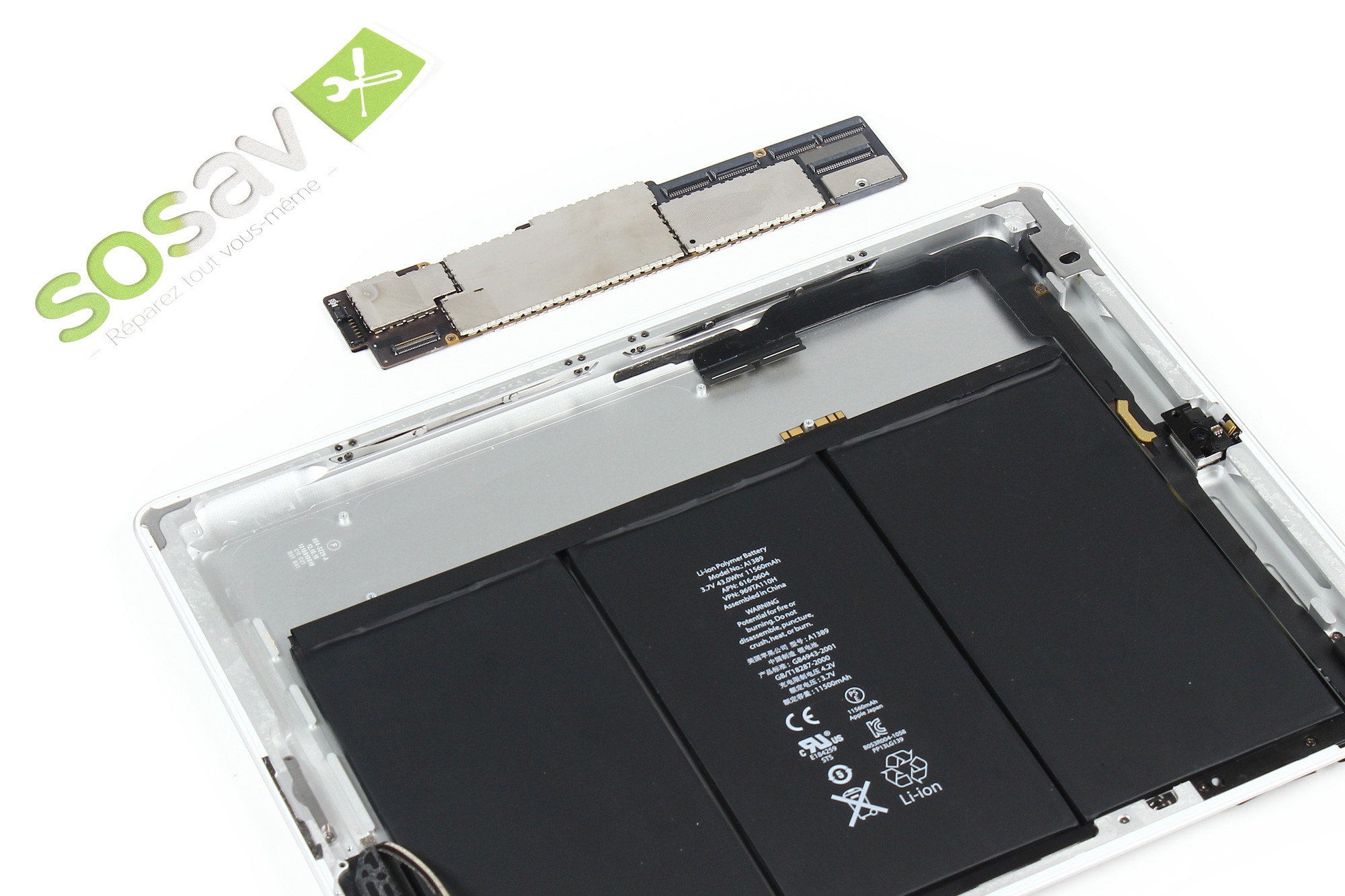

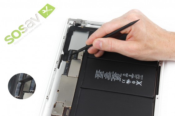

Faites levier a l'aide d'une spatule en nylon afin de proceder au retrait de la carte mère.
Etape 34

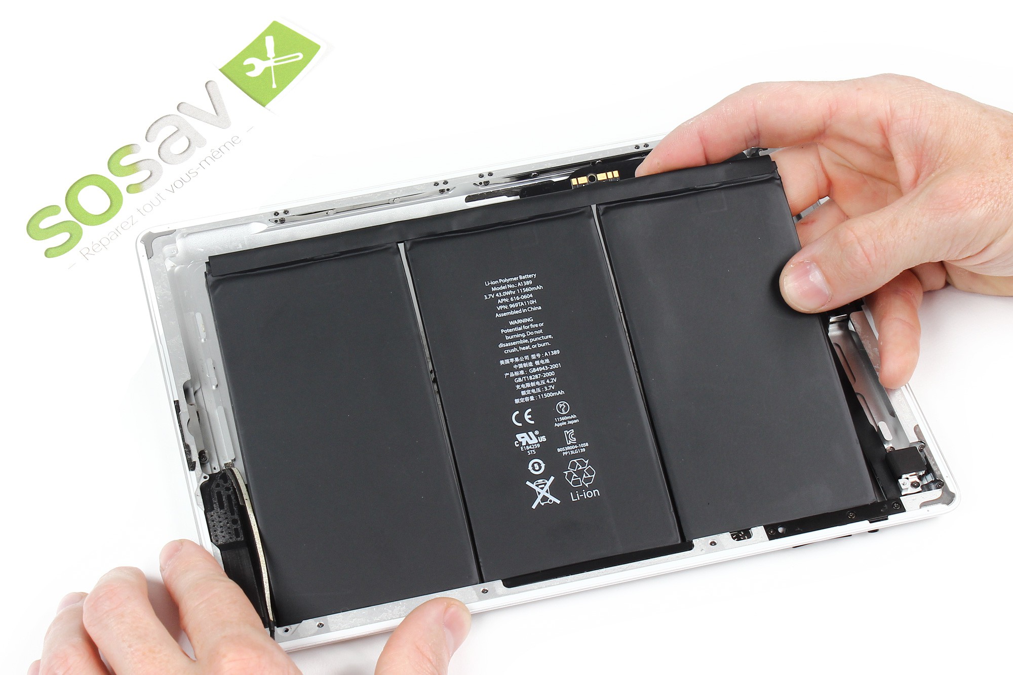

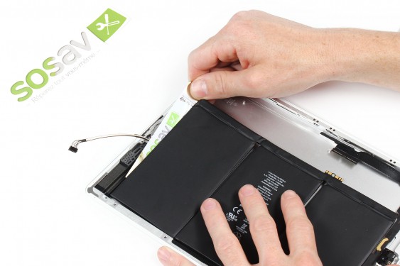

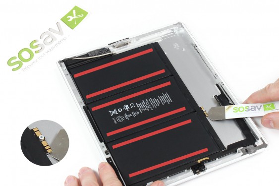

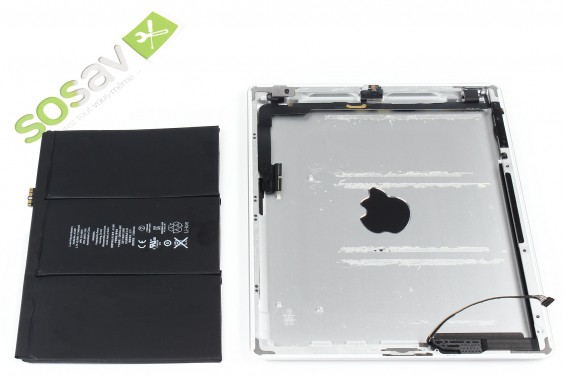

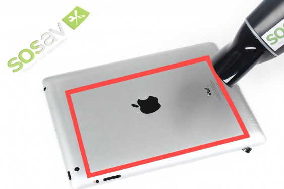

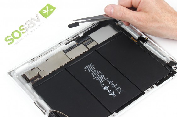

La carte mère de l'iPad est désormais démontée.A l'aide d'un sèche-cheveux, rechauffez la coque arrière de l'iPad durant quelques secondes.Cette opération à pour but de faire fondre la colle maintenant la batterie en place.Les zones de maintien de la batterie de l'iPad sont indiquées en rouge sur la troisième photo de cette étape.
Etape 35

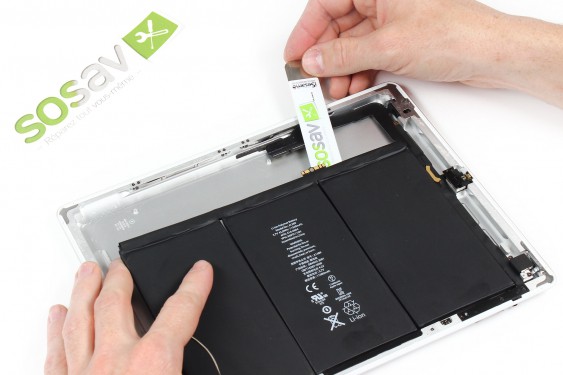

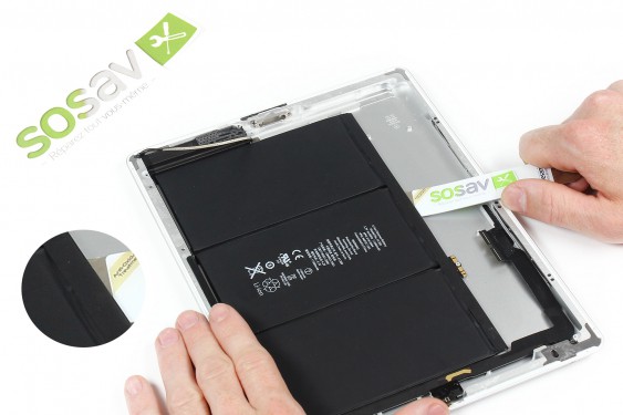

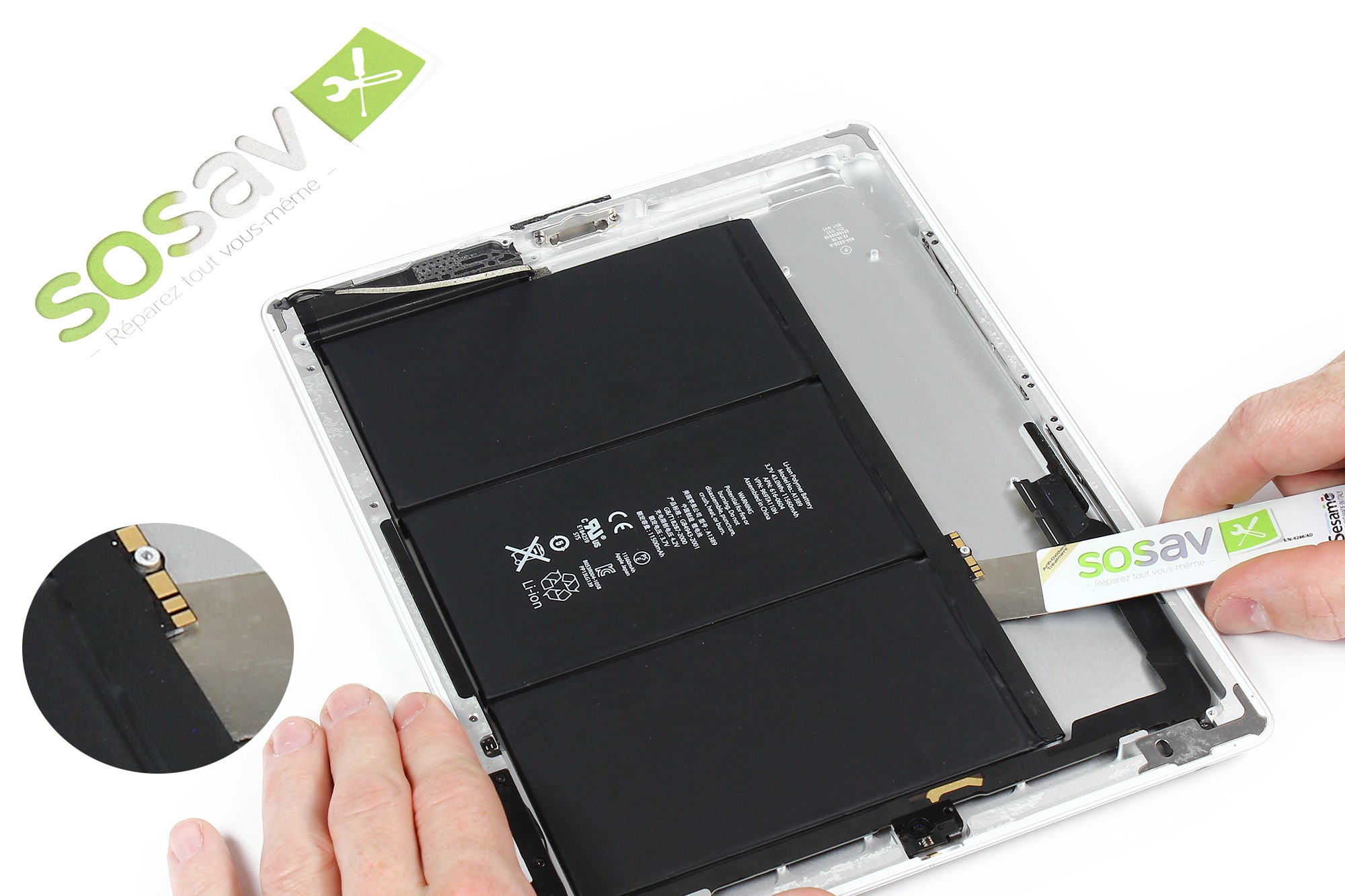

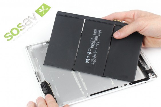

Utilisez une spatule en nylon afin de délicatement décoller la batterie de son logement.Soyez délicat lors de cette opération sans trop forcer lors du retrait de la batterie.
Etape 36
Procédez ensuite au retrait de la batterie.

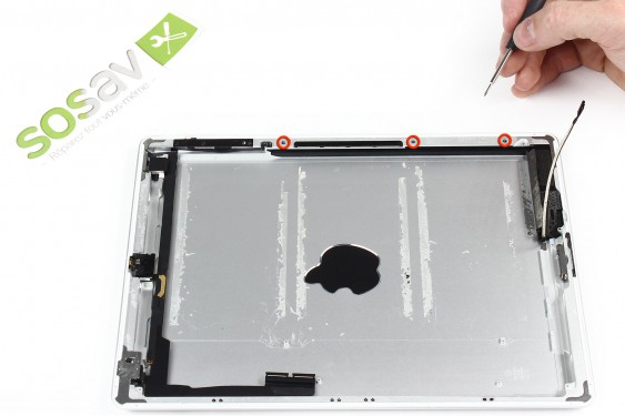

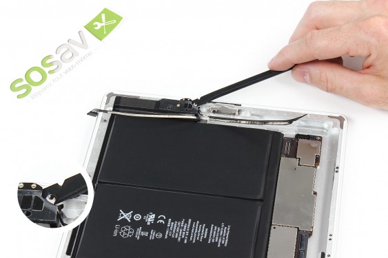

A l'aide de la spatule en nylon, décollez délicatement l'adhesif de maintien du haut-parleur externe.Utilisez ensuite un tournevis cruciforme afin de dévisser les trois vis entourées en rouge.Ces vis servent à maintenir le bloc haut-parleur externe.
Etape 38

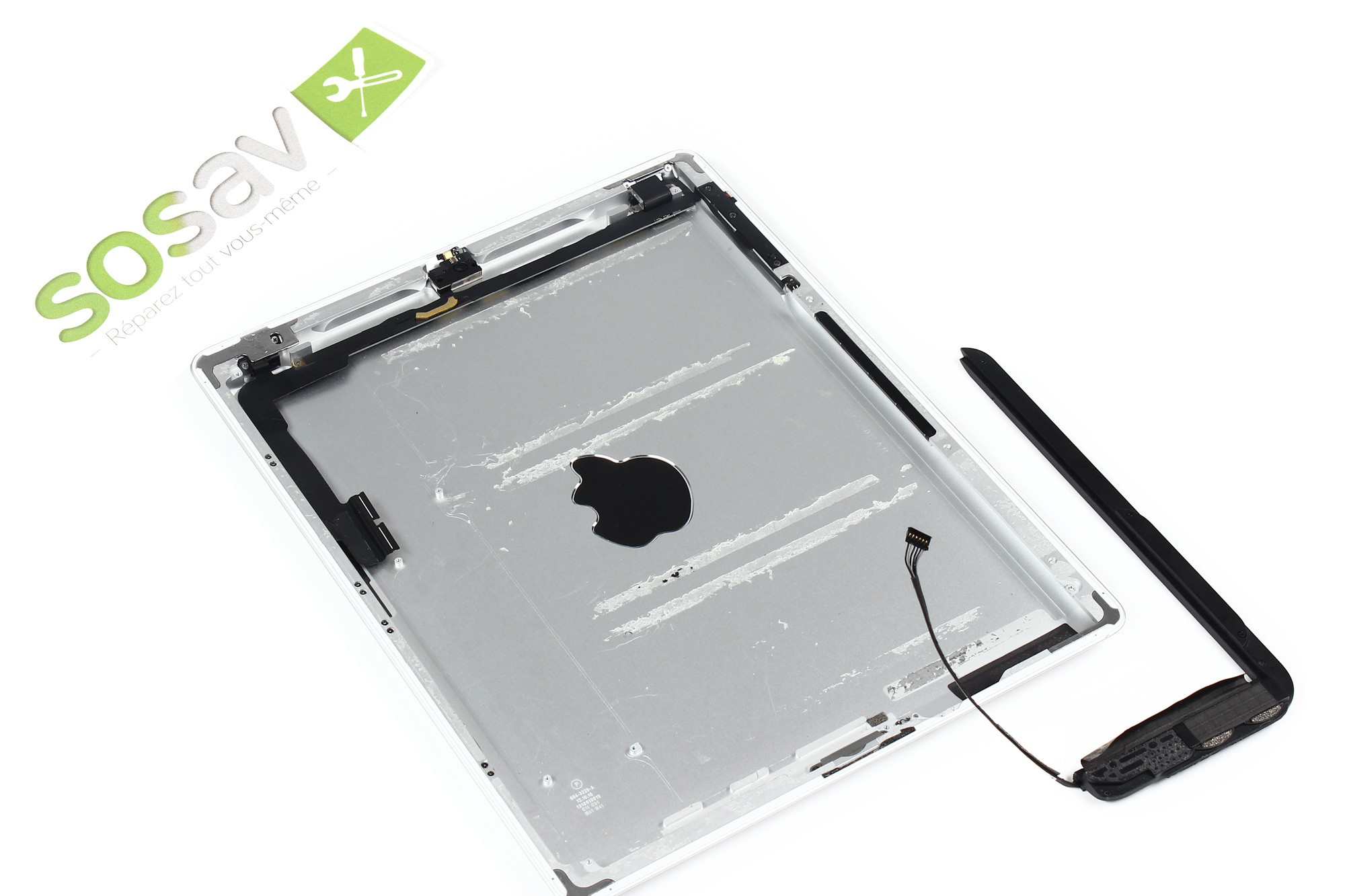

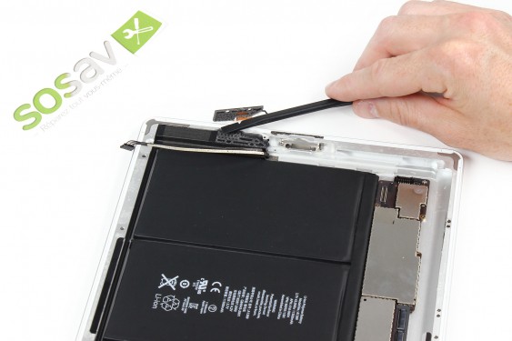

Utilisez la spatule en nylon afin de retirer le haut-parleur externe.Procédez ensuite à son retrait de l'iPad.
Etape 39
Le haut-parleur externe de l'iPad Mini 3 WiFi est désormais démonté.Procédez à son remplacement par une pièce neuve si cela est nécessaire.
