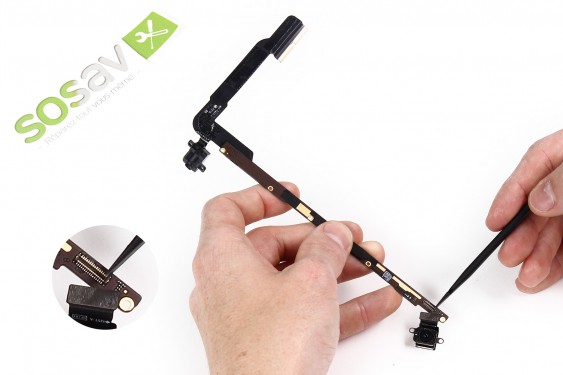

Avec la pince, saisissez la nappe puis faites-la glisser afin de la sortir du connecteur.
Etape 35
A l'aide de la spatule en nylon décollez la nappe qui est maintenue sur une bande de mousse adhésive.
Etape 36

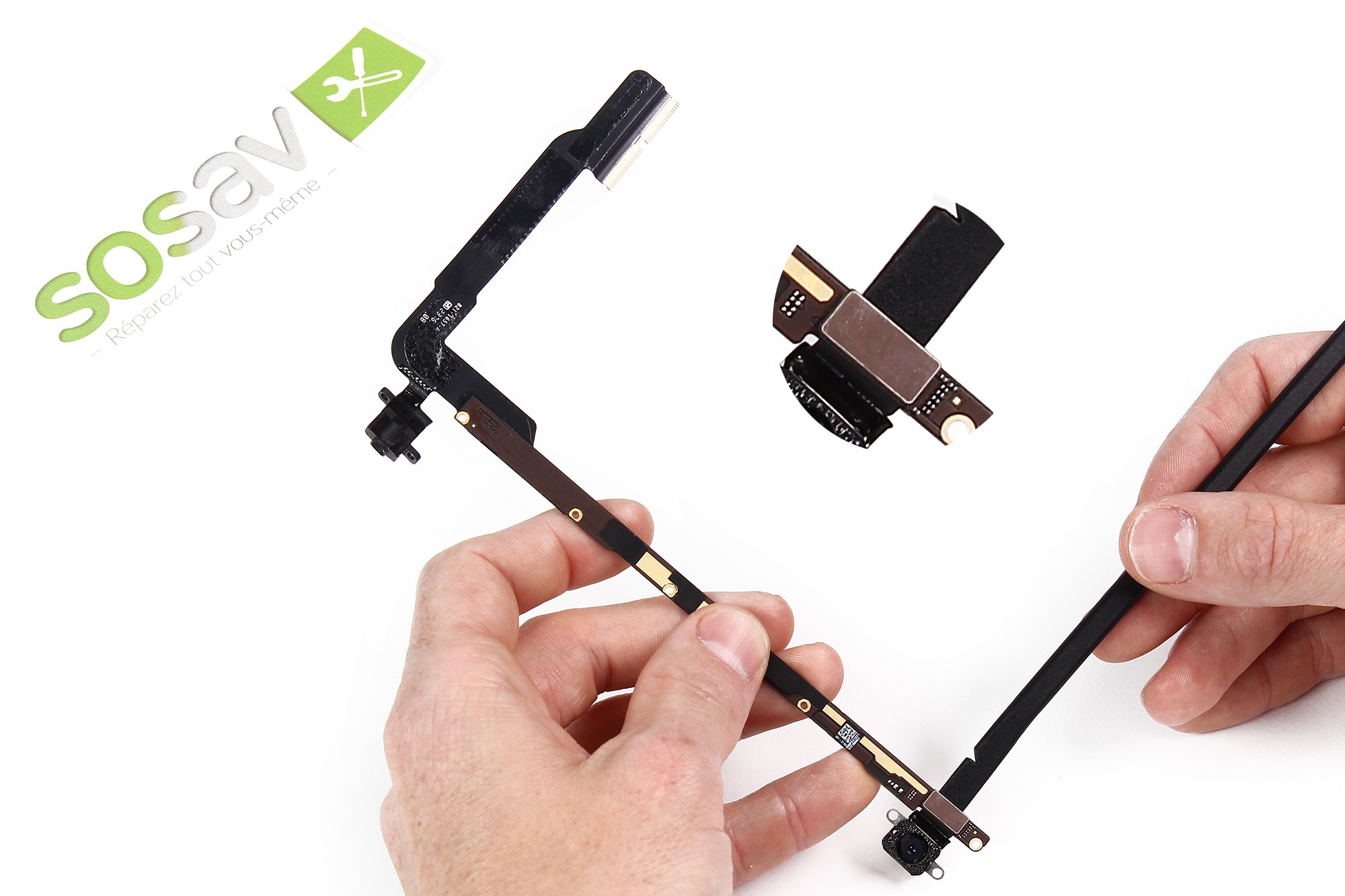

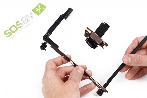

A présent vous pouvez extraire l'ensemble en tirant dessus légèrement.Aucune résistance ne doit se faire sentir.
Etape 37

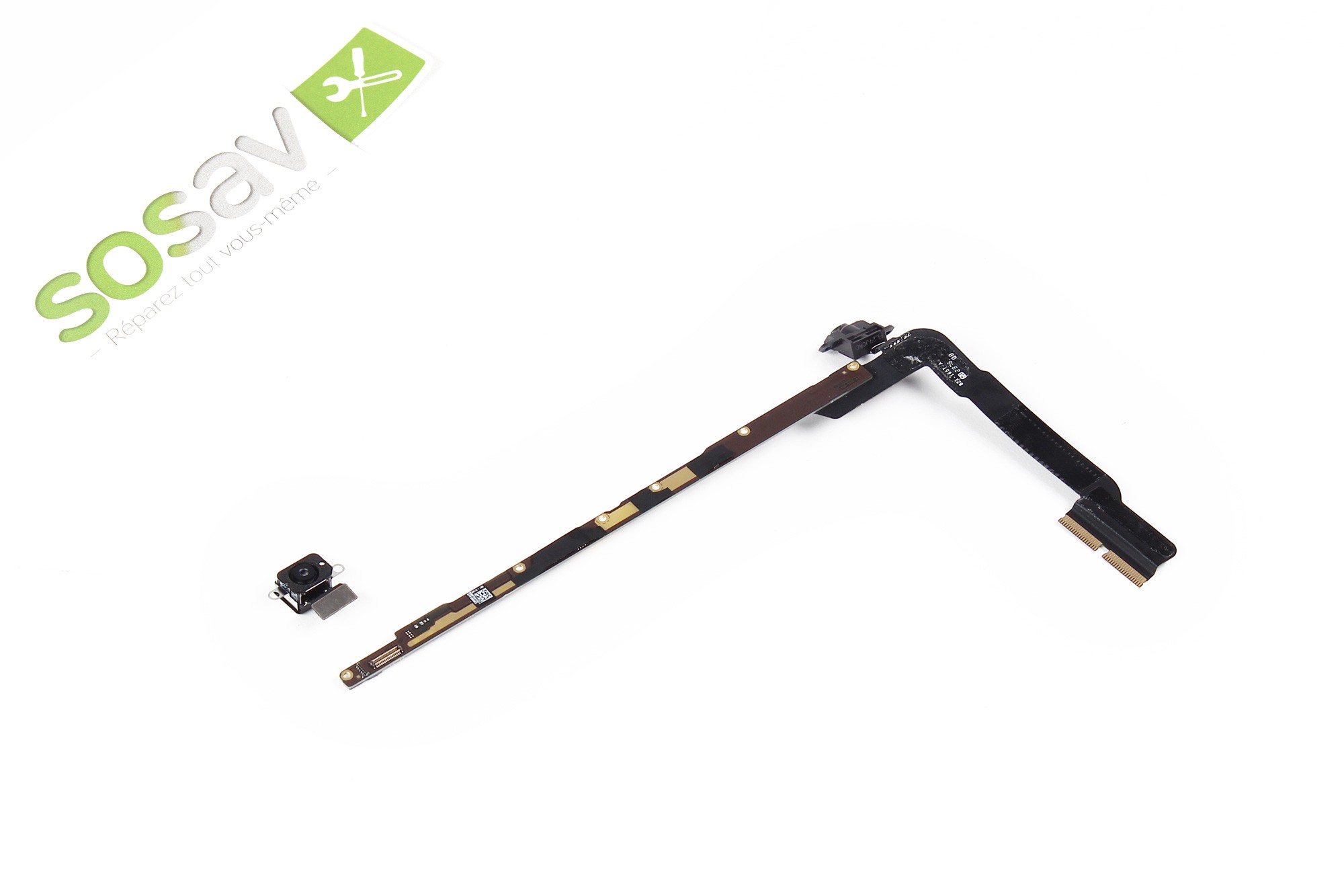

Avec l'aide de la spatule en nylon, déclipsez la caméra arrière.
Etape 38
A présent, votre caméra arrière est démontée.Vous pouvez désormais procéder au remplacement de celle-ci par une neuve.
