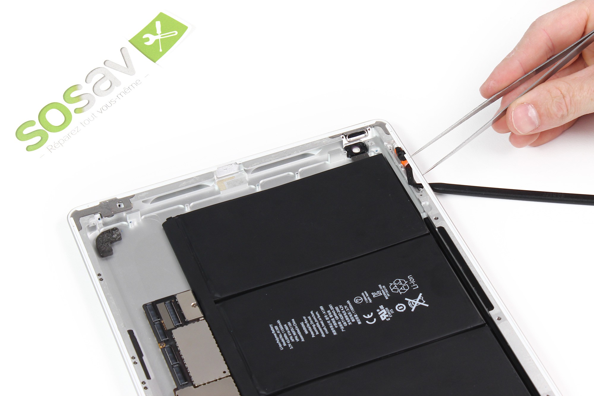

A présent, la nappe des boutons power, volume et silence est démontée, laissant la vue sur le bouton silence/vibreur que vous souhaitez extraire.
Etape 43

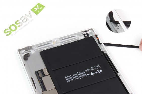

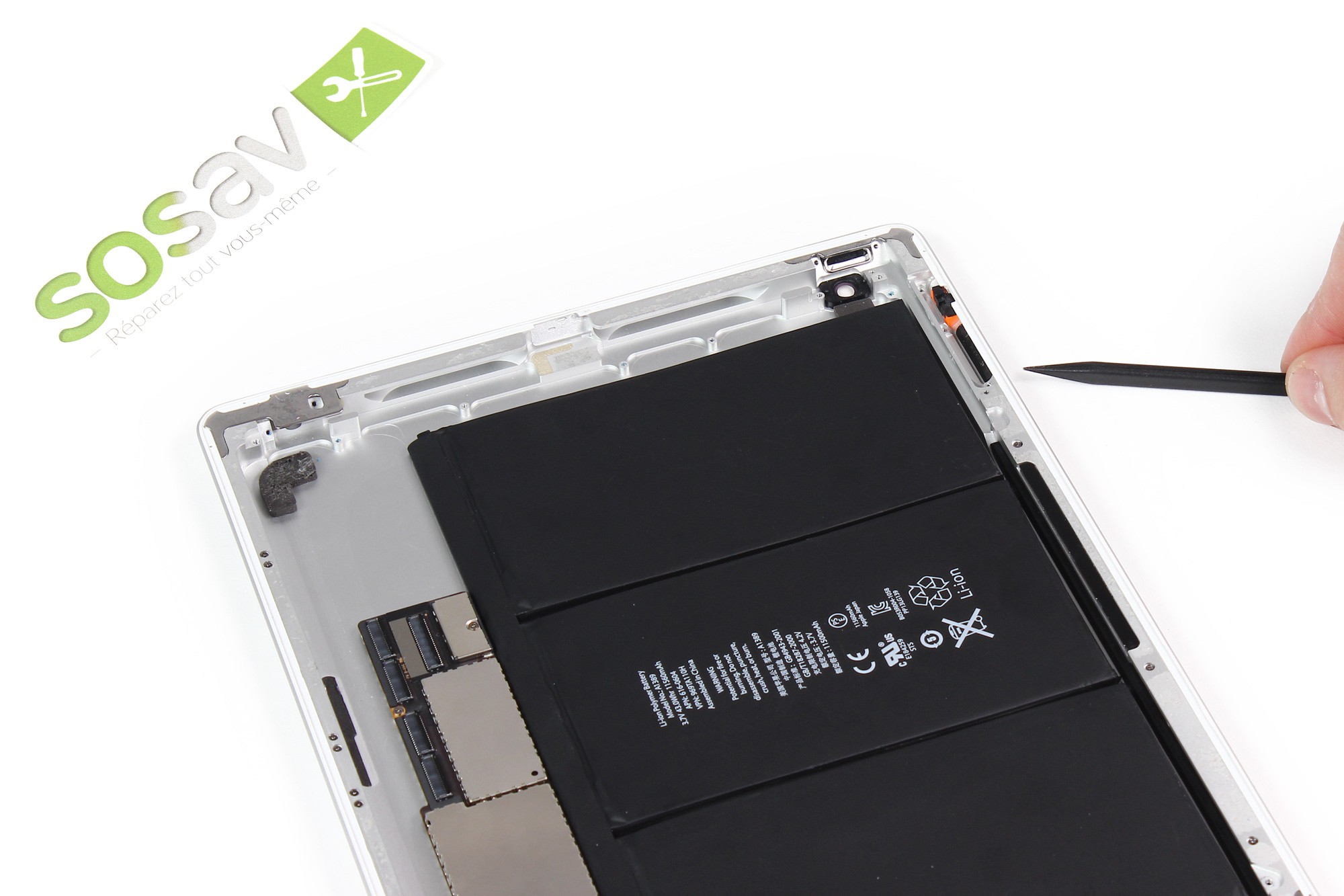

Avec la pointe de spatule en nylon, venez pousser le bouton volume, afin de le déloger de son emplacement.
Etape 44

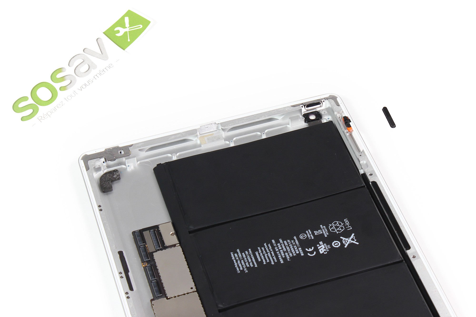

Extraire le bouton volume de son emplacement avec l'aide de la pince.
Etape 45
A présent, votre bouton volume est démonté.Vous pouvez désormais procéder au remplacement de celui-ci par une pièce neuve.
