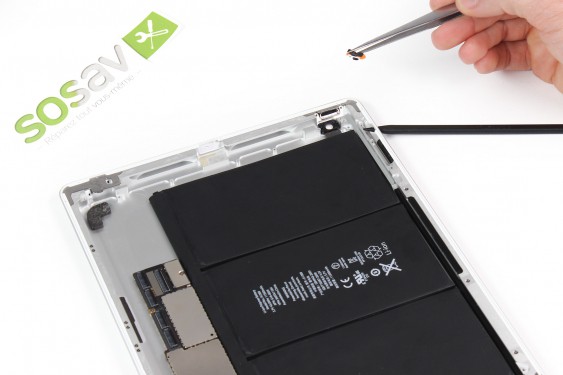

Avec la pointe de la spatule, venez décoller le micro et sa nappe.
Etape 29
Utilisez la pince pour finir d'extraire le microphone de son emplacement.
Etape 30

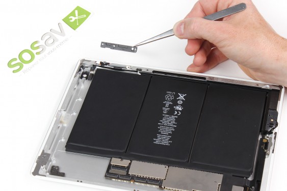

Dévissez les trois vis cruciformes retenant le cache bouton volume et silencieux au châssis de l'iPad 4 WiFi.
Etape 39
Retirez le cache de son emplacement avec la pince.

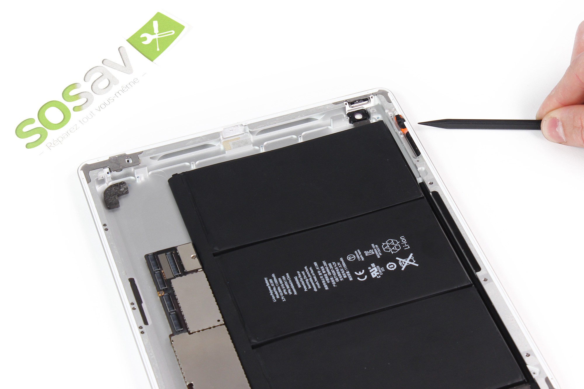

A présent, la nappe des boutons power, volume et silence est démontée, laissant la vue sur le bouton silence/vibreur que vous souhaitez extraire.
Etape 43

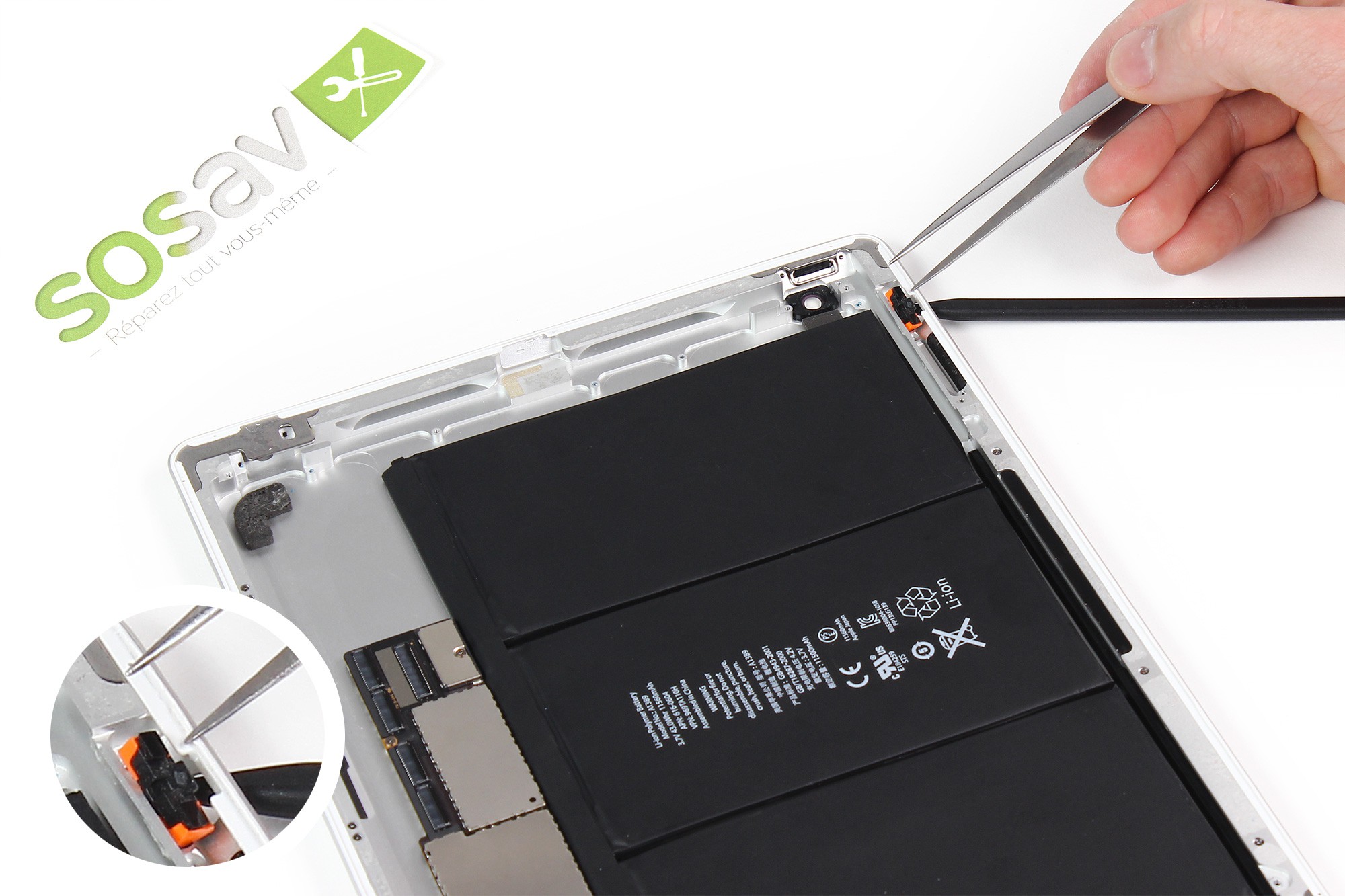

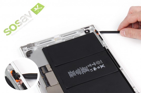

Avec la pointe de spatule en nylon, venez pousser le bouton vibreur, afin de le déloger de son emplacement.
Etape 44

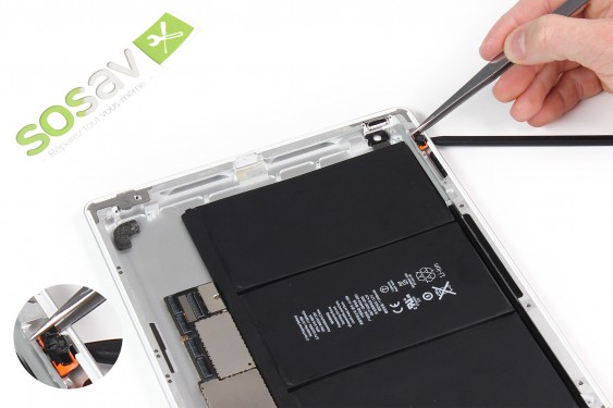

Utilisez la pince pour extraire le bouton vibreur de son emplacement.

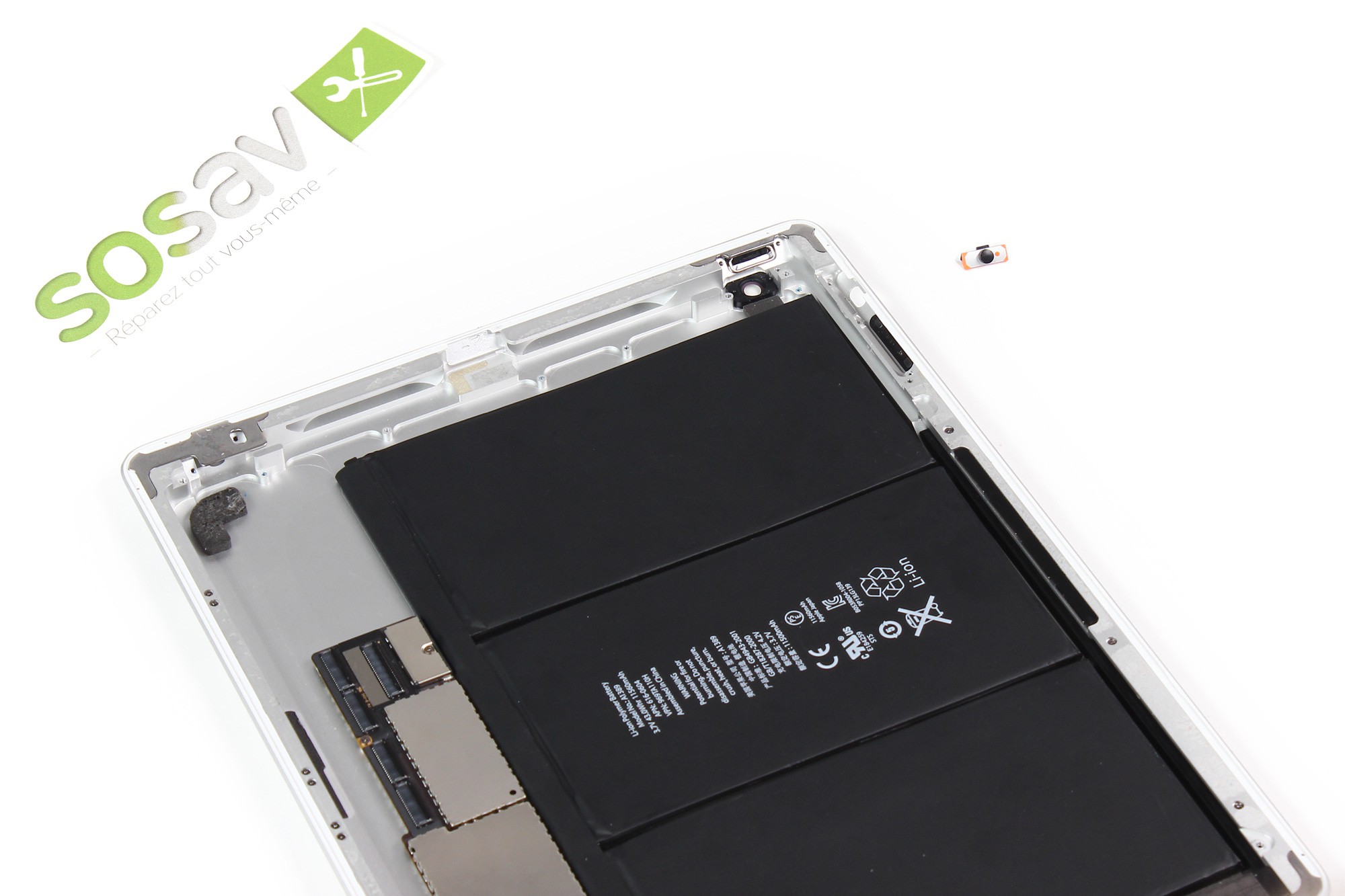

A présent, votre bouton silence est démonté.Vous pouvez désormais procéder au remplacement de celui-ci par une pièce neuve.
