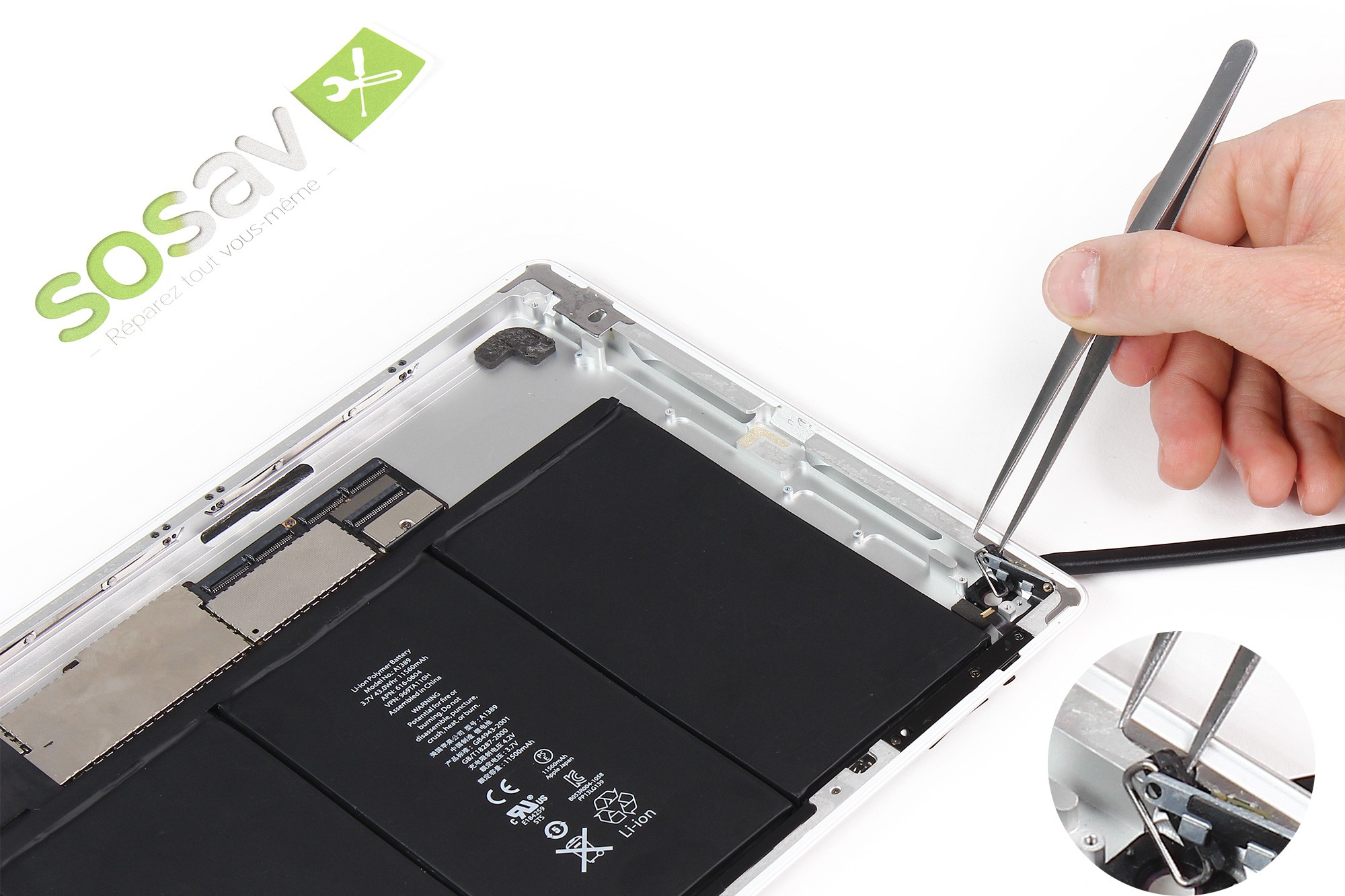

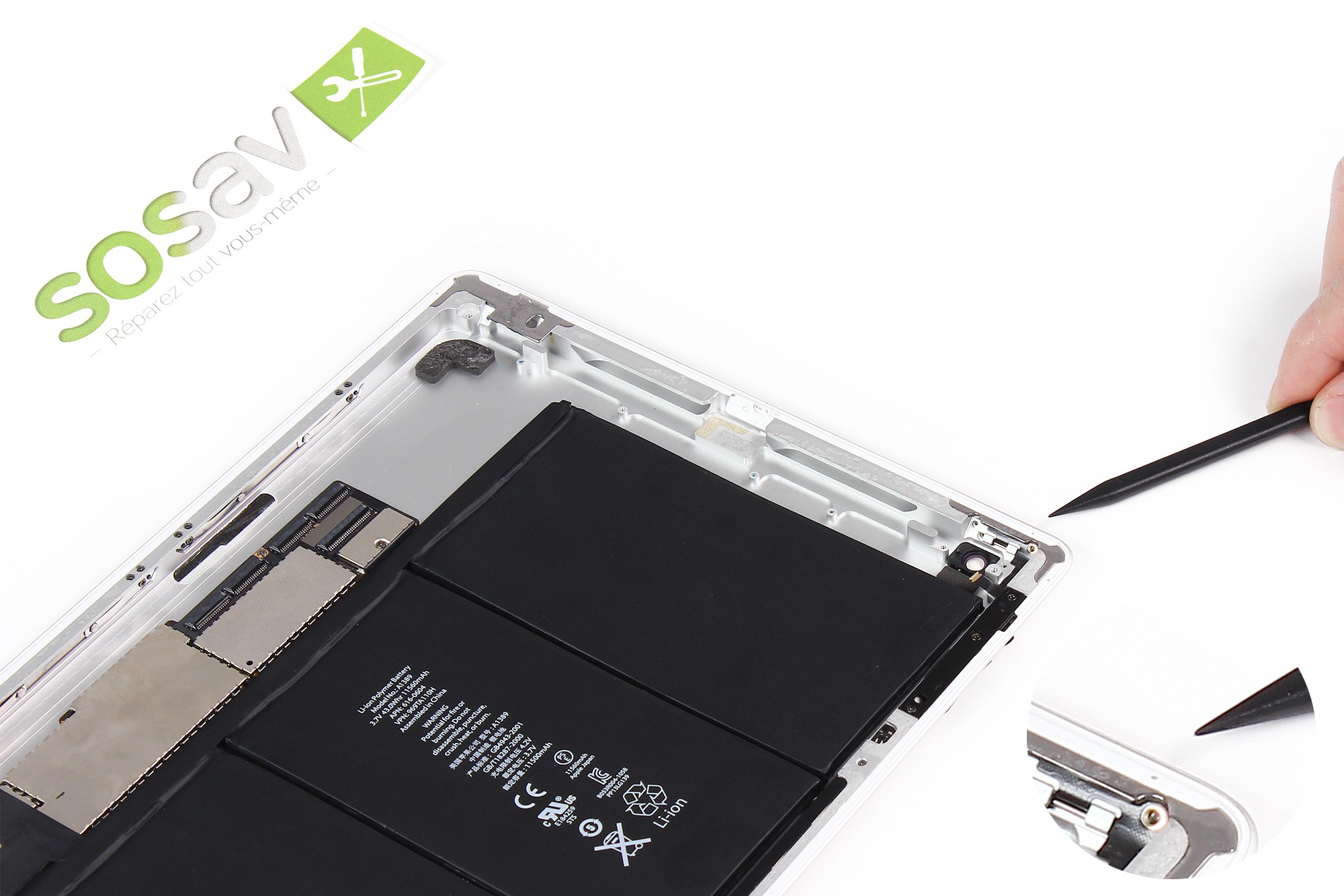

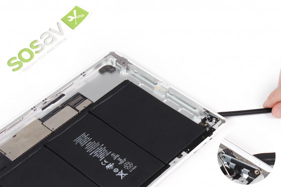

Dévissez les deux vis cruciformes retenant le bouton power au châssis de l'iPad 4 WiFi.
Etape 38

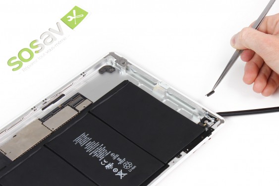

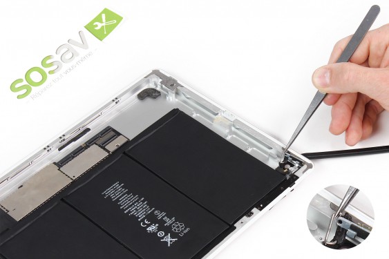

Avec la pointe de spatule en nylon, venez pousser le bouton power, afin de le déloger de son emplacement.
Etape 39

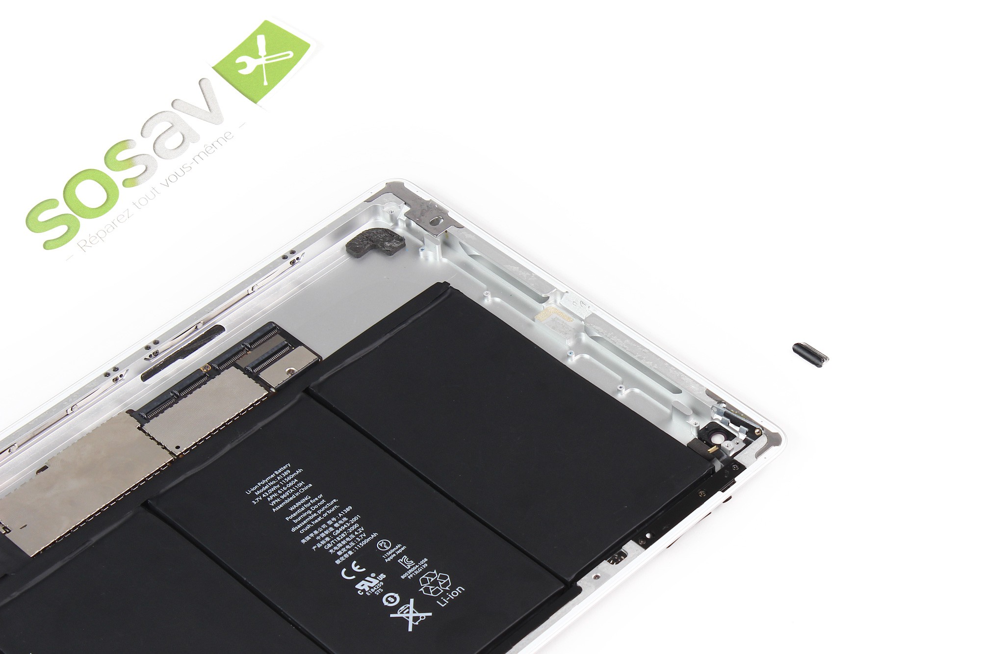

Retirez le bouton power de son emplacement en vous servant de la pince.
Etape 40
A présent, votre bouton power est démonté.Vous pouvez désormais procéder au remplacement de celui-ci par une pièce neuve.
