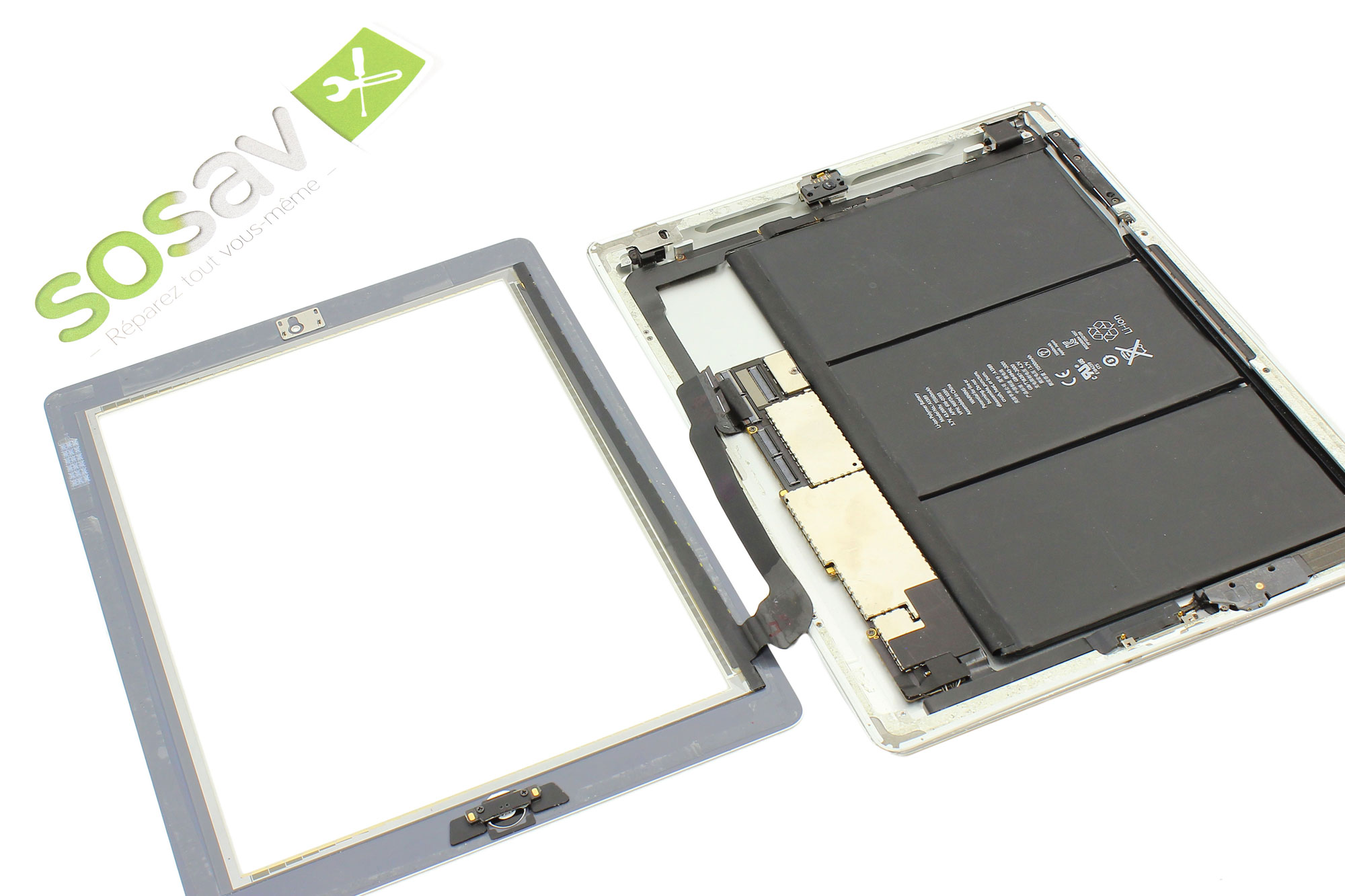

Avec la pointe de la spatule, venez soulever les 2 clapets des 2 connecteurs retenant la nappe de connexion de la vitre tactile.
Avec la pince cette fois, saisissez la nappe, puis débranchez-la des 2 connecteurs.
Décollez du châssis la nappe reliant la vitre à la carte mère.
Vous pouvez désormais ôter en toute sécurité la vitre tactile de votre iPad 3 WiFi
A présent votre vitre tactile est entièrement démontée.
Vous pouvez désormais procéder au remplacement de celle-ci par une neuve.
