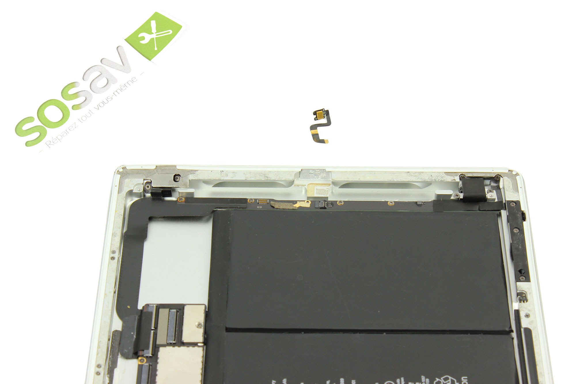

Avec la pointe de la spatule, soulevez le clapet noir du connecteur afin de pouvoir libérer la nappe du microphone.
A présent, utilisez le côté plat de la spatule, pour décoller la nappe du microphone du châssis de l'iPad 3 WiFi.
Sortez la nappe du microphone avec l'aide de la pince.
Reprenez la pointe de la spatule afin de décoller le micro du châssis de l'iPad 3 WiFi.
A présent votre microphone est entièrement démonté.
Vous pouvezdésormais procéder au remplacement de celui-ci par un neuf.
