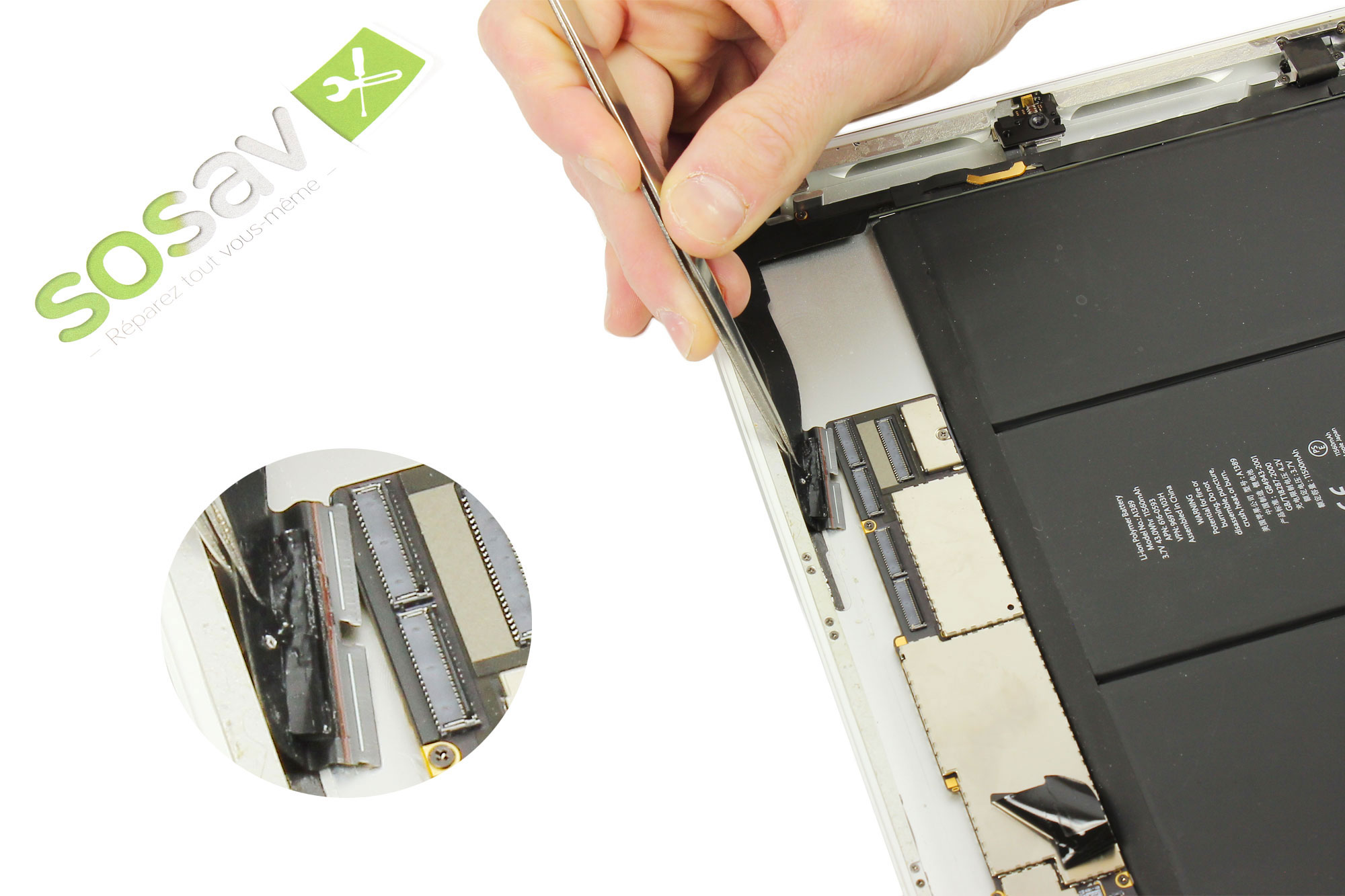

Avec la pointe de la spatule, venez soulever les 2 clapets des 2 connecteurs retenant la nappe de connexion de la vitre tactile.
Avec la pince cette fois, saisissez la nappe, puis débranchez-la des 2 connecteurs.

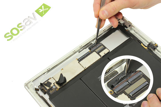

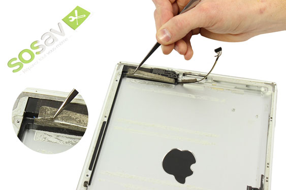

Avec la pince fournie dans le kit outils, retirez le bout de ruban adhésif cachant le connecteur.

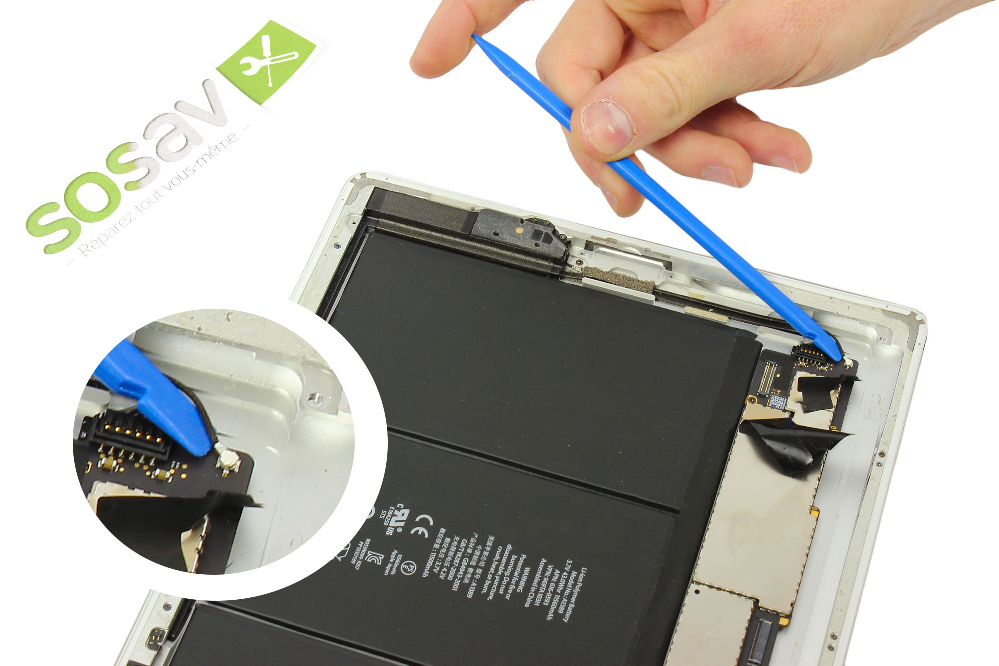

A l'aide de la spatule en nylon, débranchez le connecteur de charge de la carte mère de l'iPad 3 WiFi.
Toujours avec la spatule en nylon, débranchez l'antenne de la carte mère de l'iPad 3 WiFi.

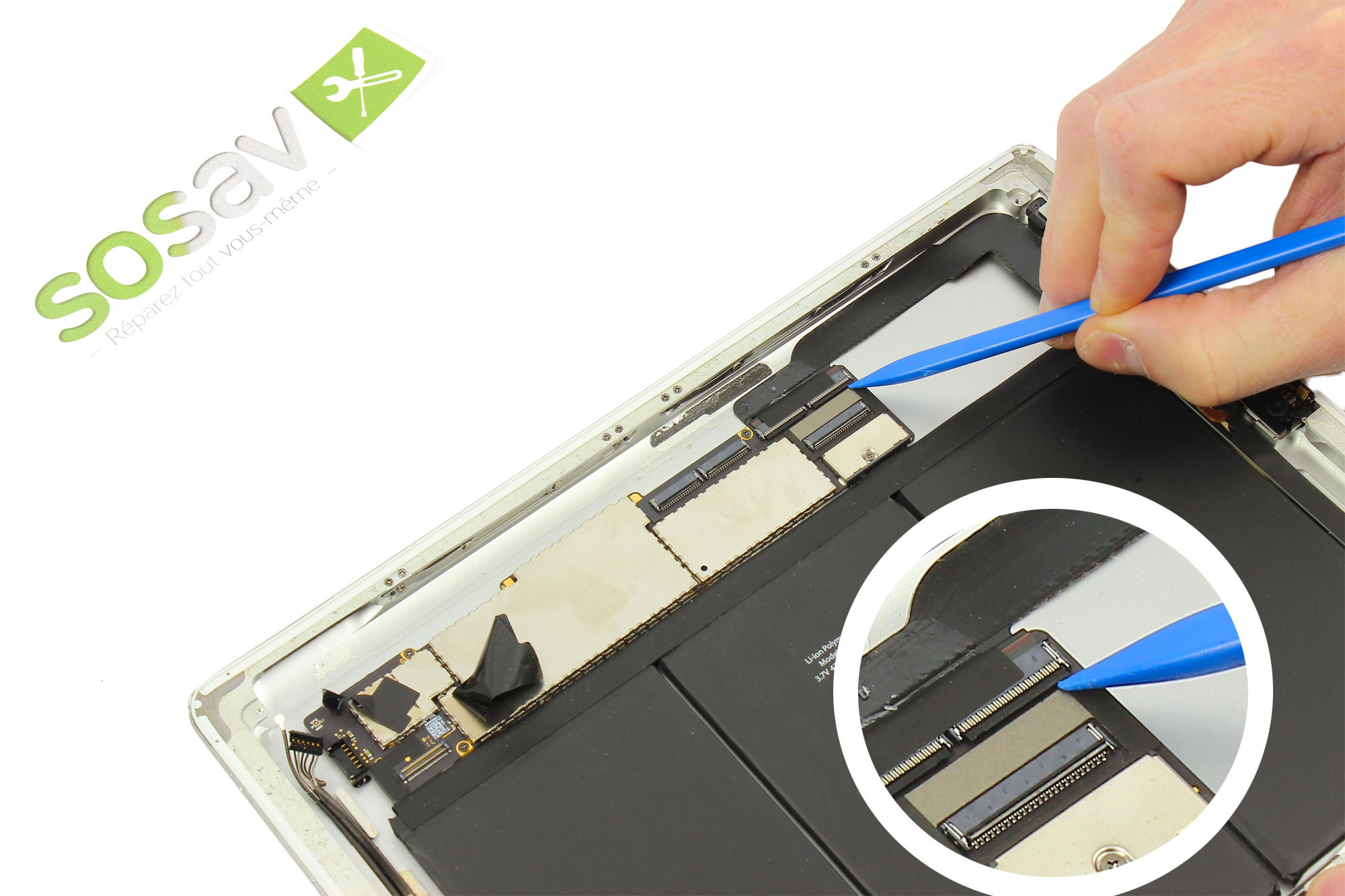

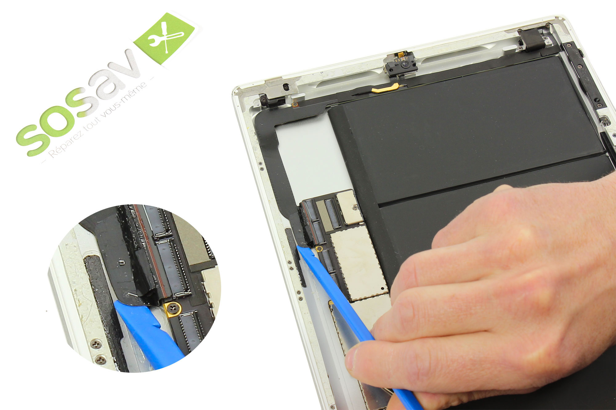

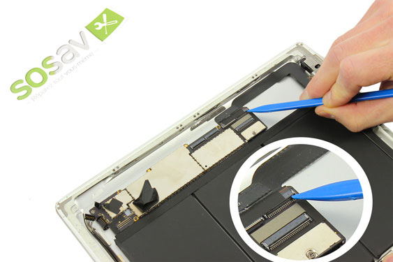

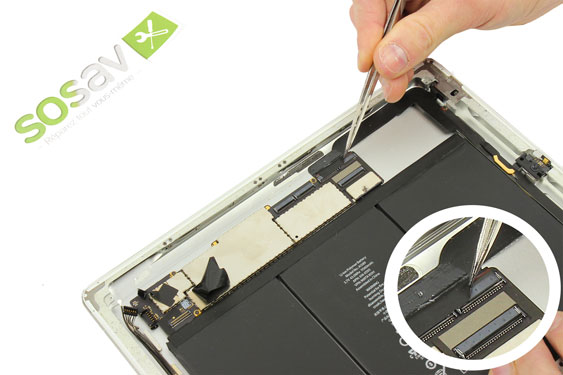

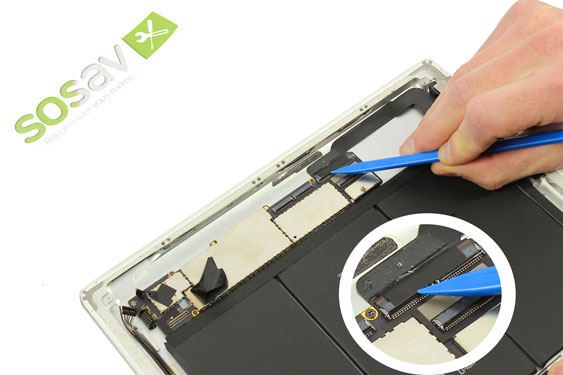

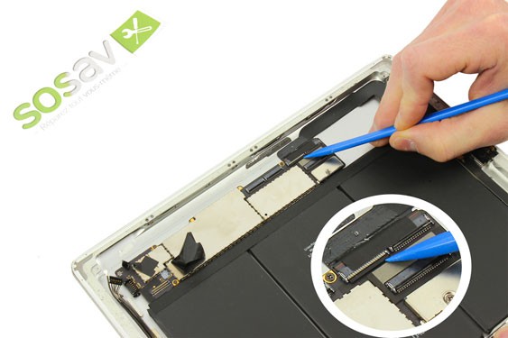

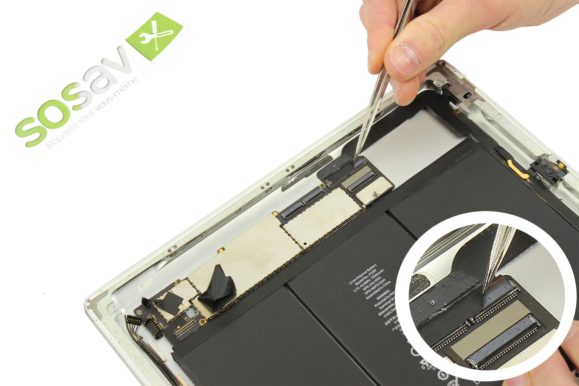

Avec la pointe de la spatule, venez soulever les loquets des 2 connecteurs.
Décollez le ruban adhésif retenant la nappe aux connecteurs.
Avec le côté plat de la spatule, décollez délicatement la nappe prise jack.
A présent, sortez la nappe des 2 connecteurs.

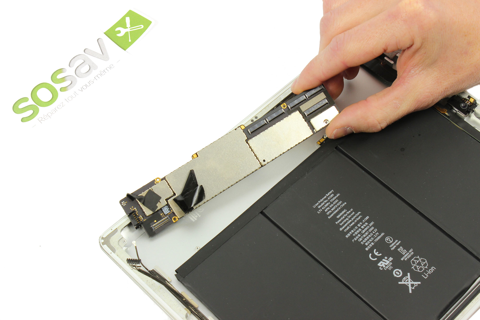

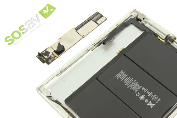

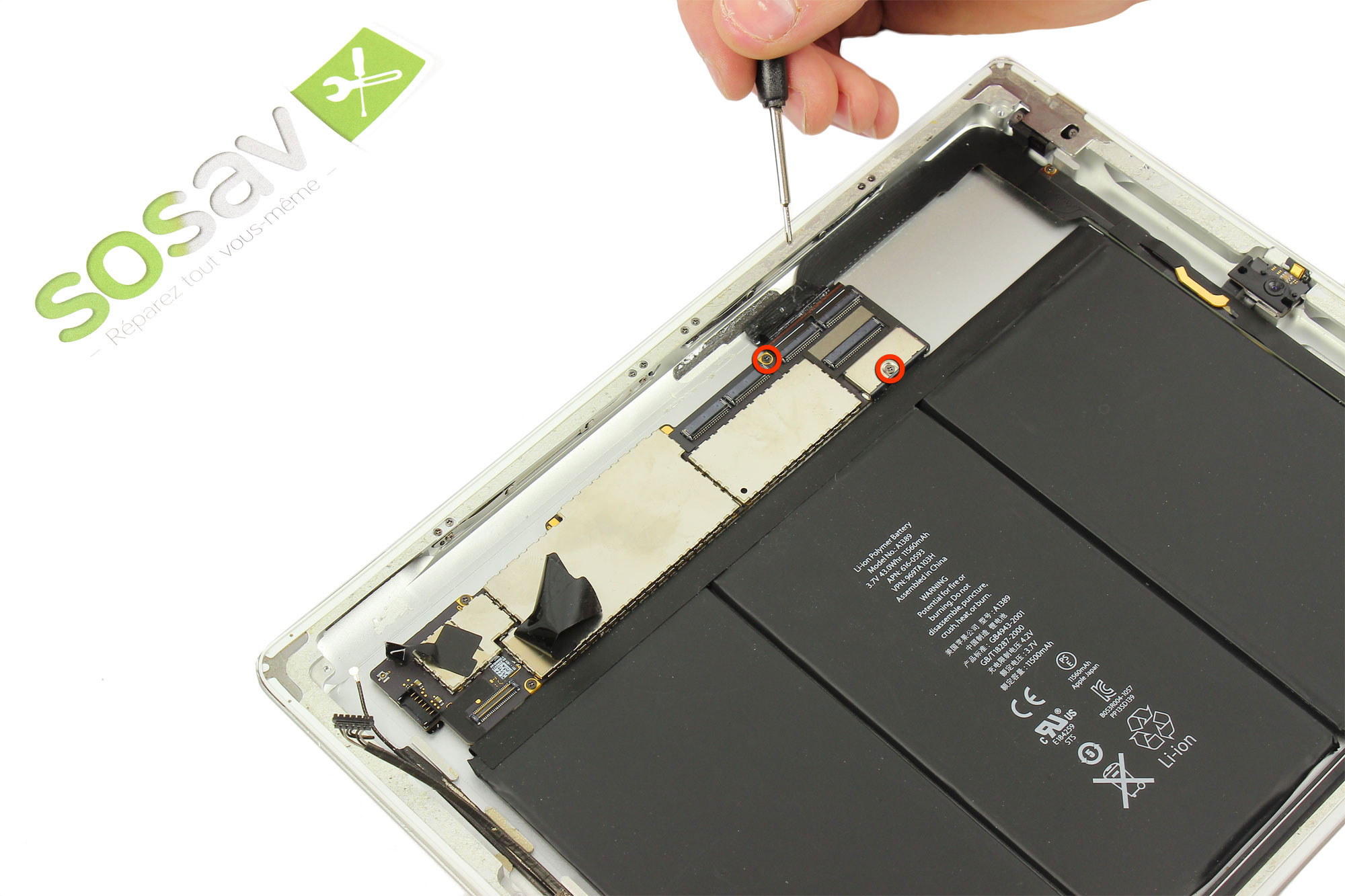

Dévissez les 4 vis cruciformes retenant la carte mère au châssis de votre iPad 3 WiFi.

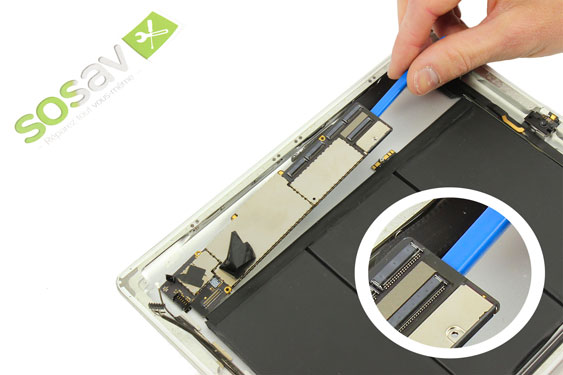

Insérez la spatule en nylon sous la carte mère, afin de pouvoir soulever celle-ci.
Vous pouvez désormais sortir en toute sécurité la carte mère de votre iPad 3 WiFi.

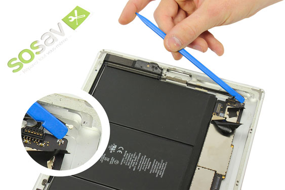

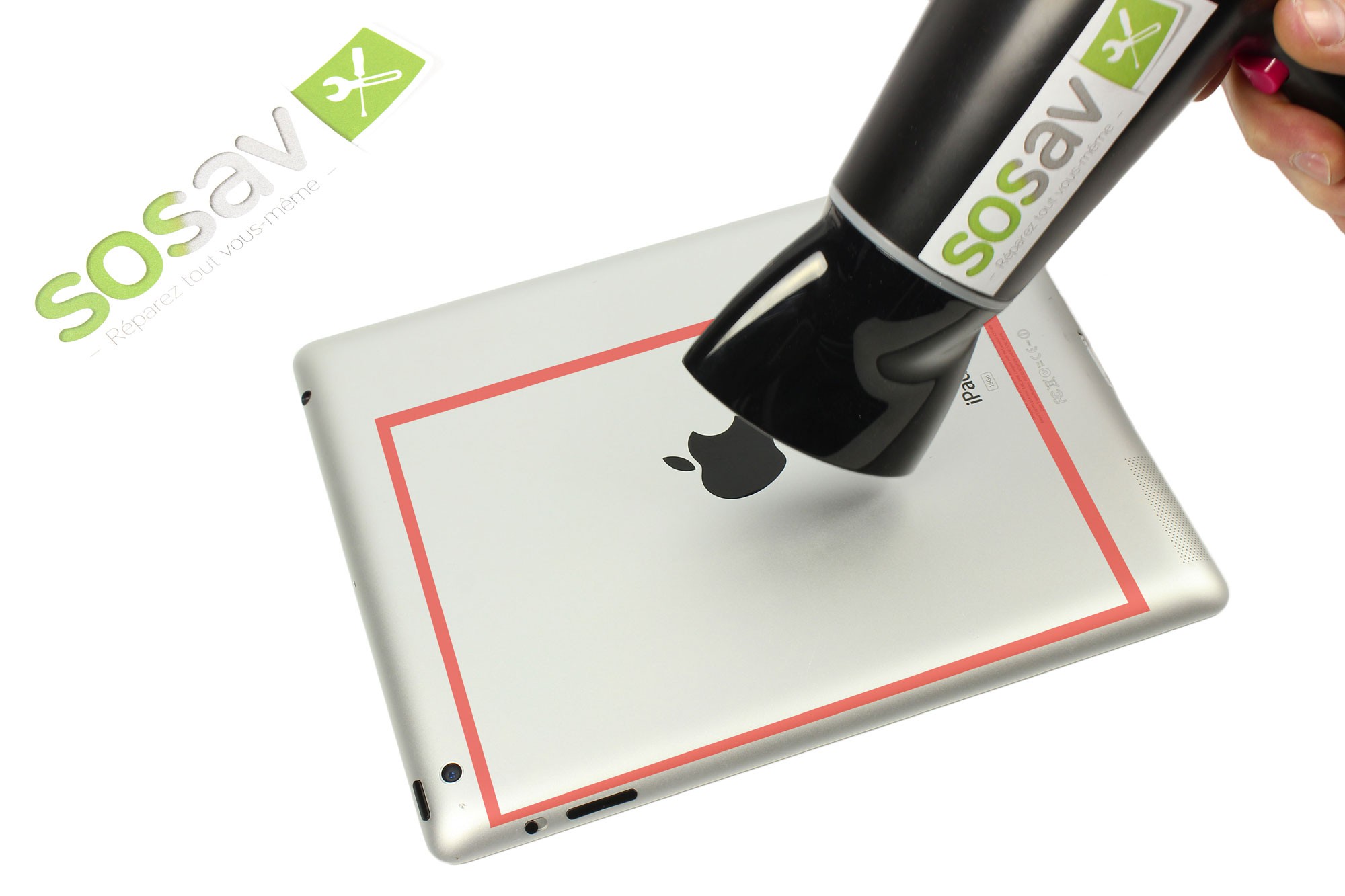

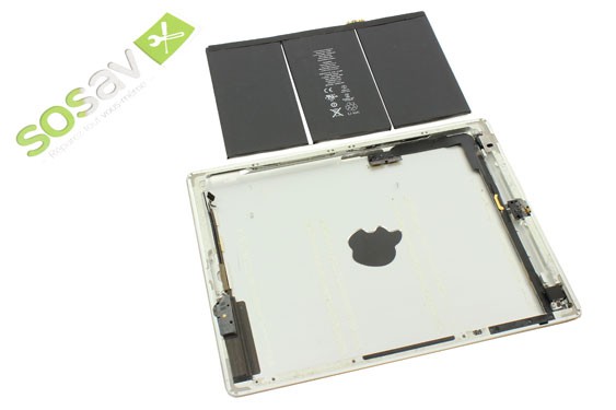

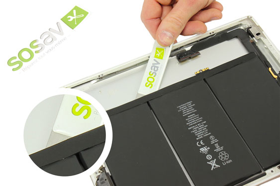

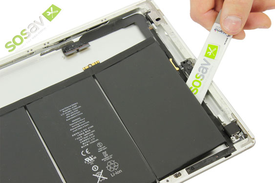

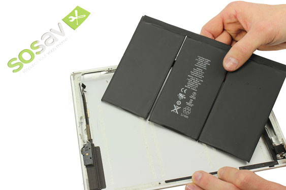

Reprenez le sèche-cheveux afin de chauffer le dos de l'iPad (intérieur de la zone rouge).
Etape 25

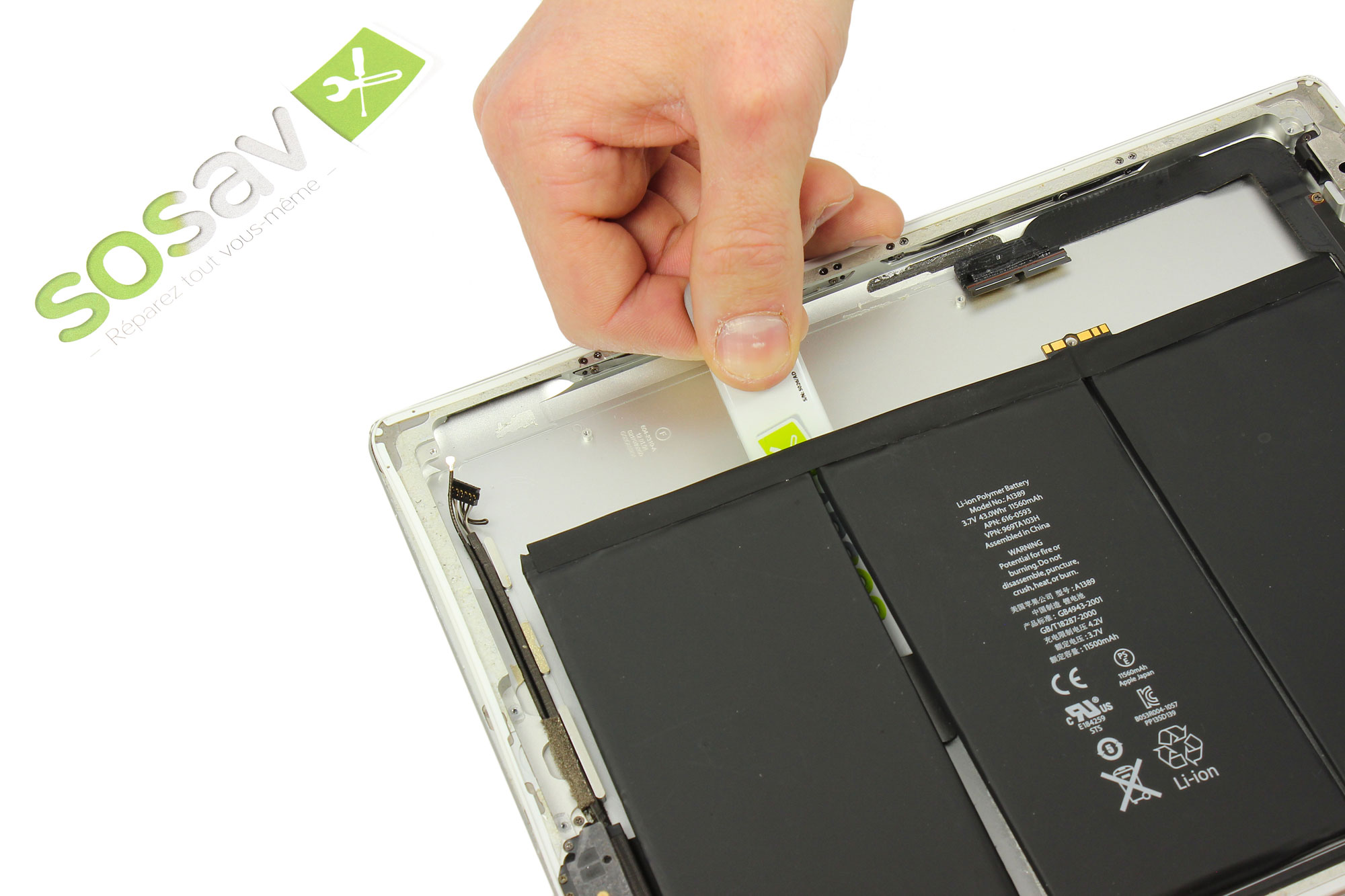

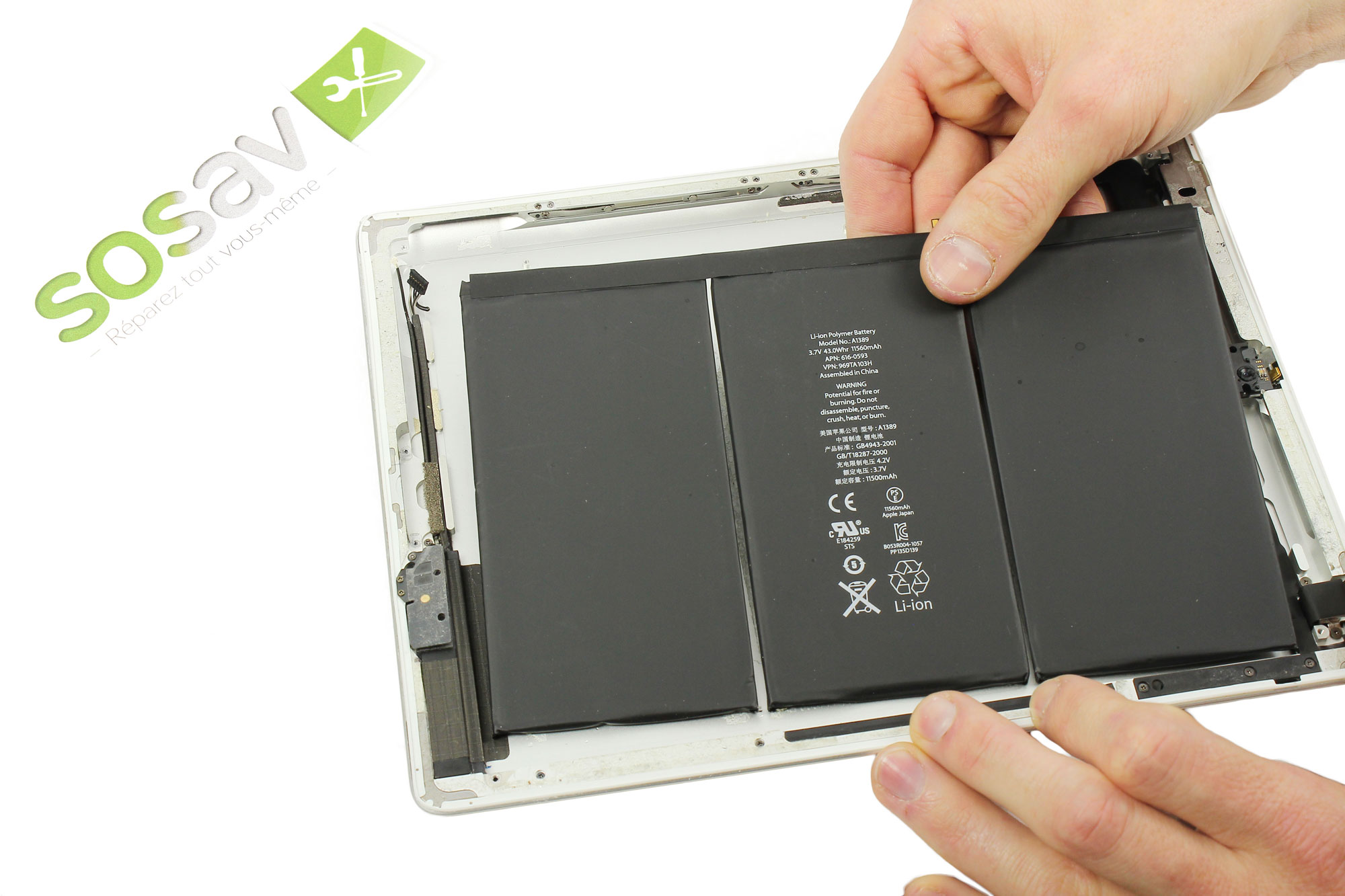

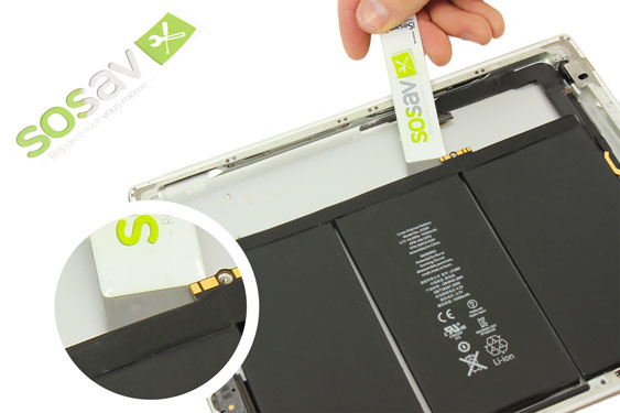

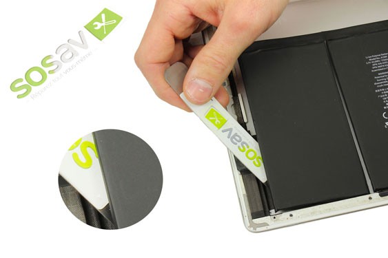

Avec la spatule en métal, décollez le haut de la batterie ou se situent les connexions (En rouge les zones ou se situe la colle).

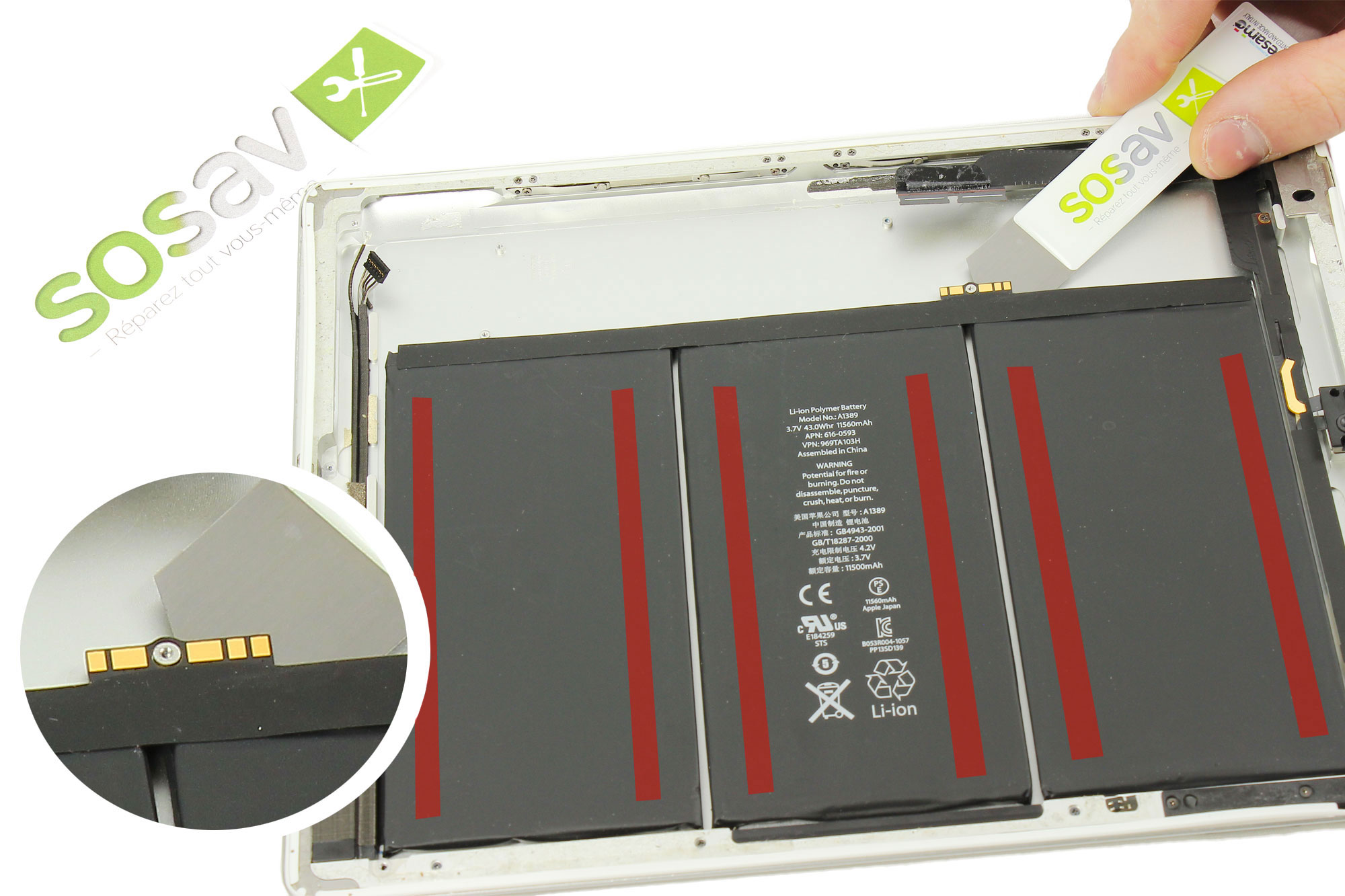

Etape 26

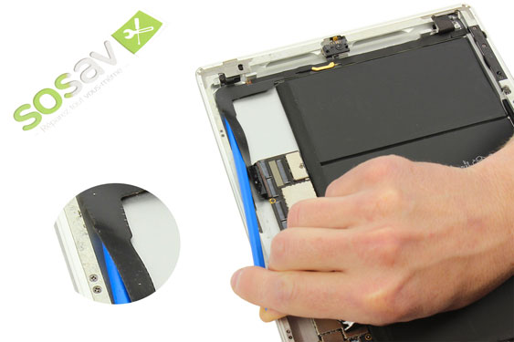

Décollez le reste de la batterie.
Etape 27
Procédez à l'extraction de la batterie du châssis.

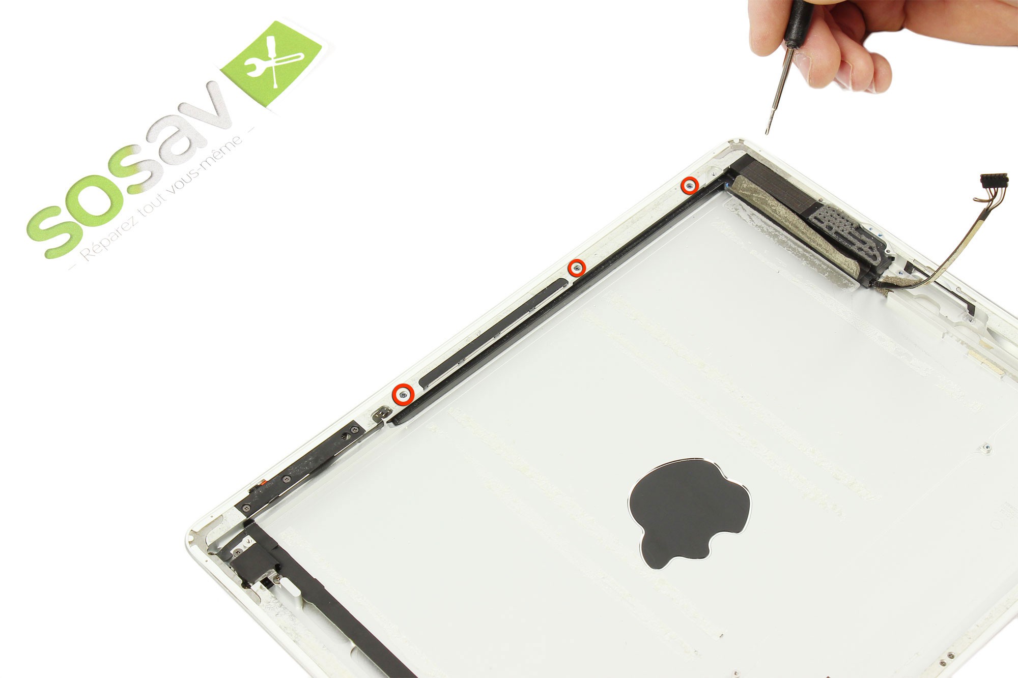

Dévissez les quatre vis cruciformes retenant l'antenne à la coque arrière de votre iPad 3 WiFi.

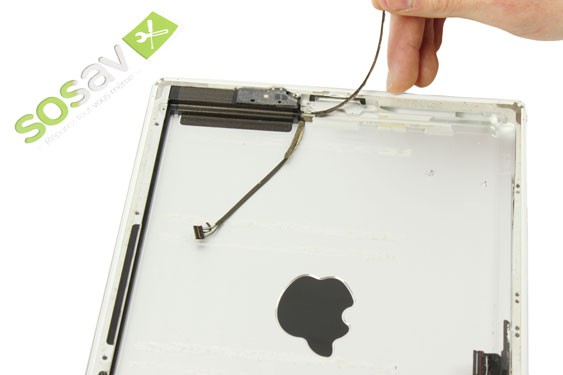

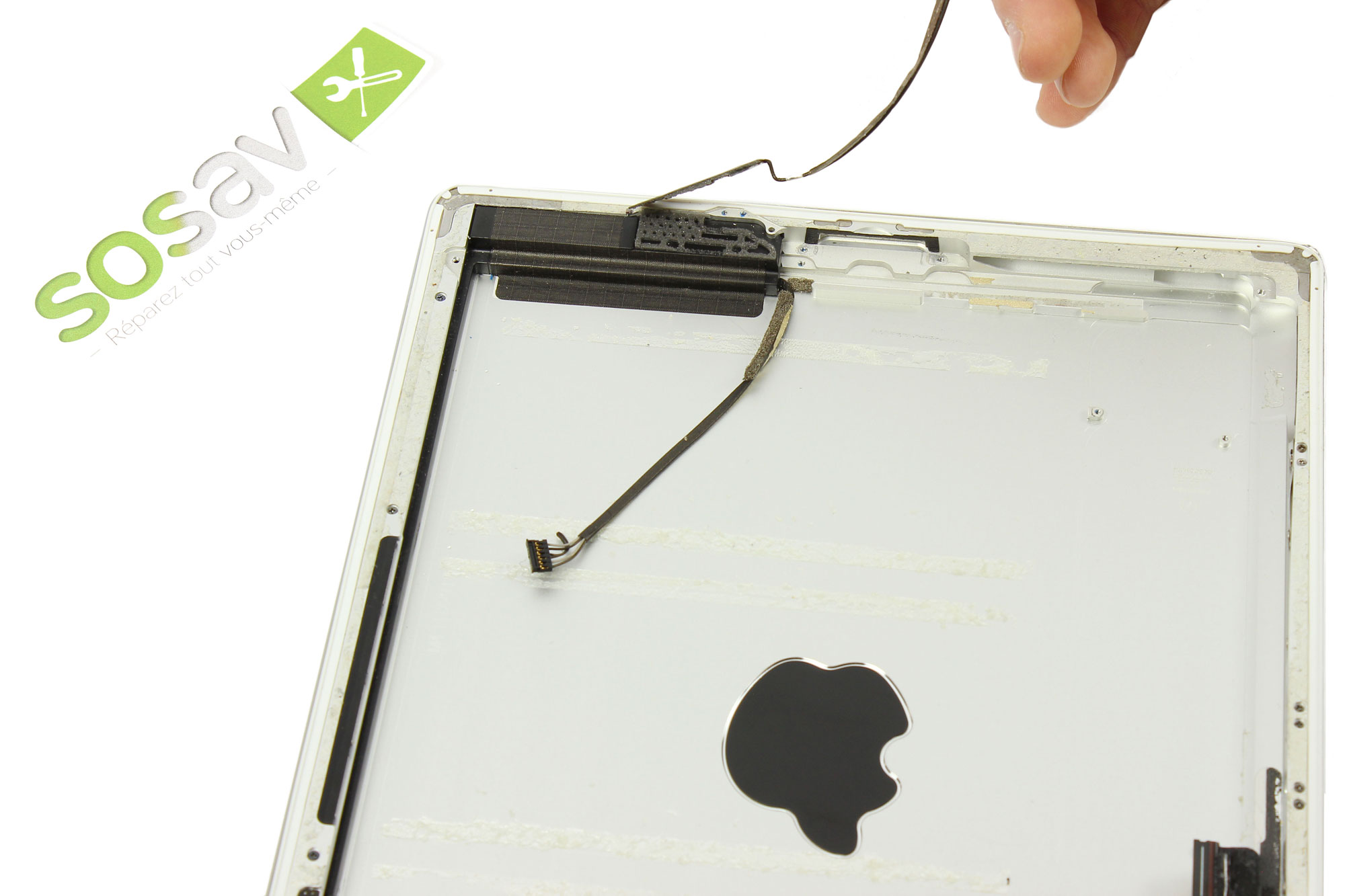

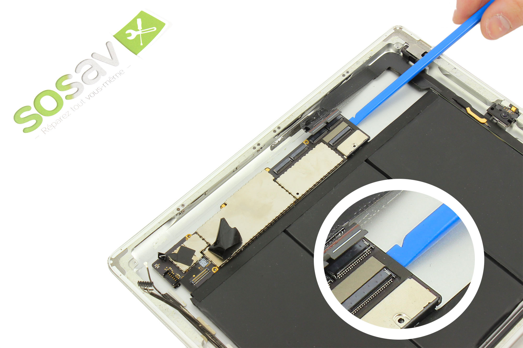

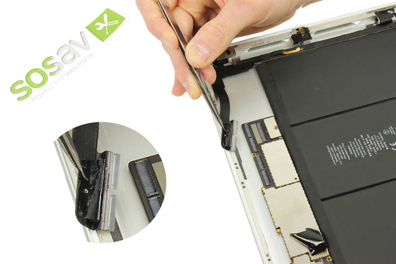

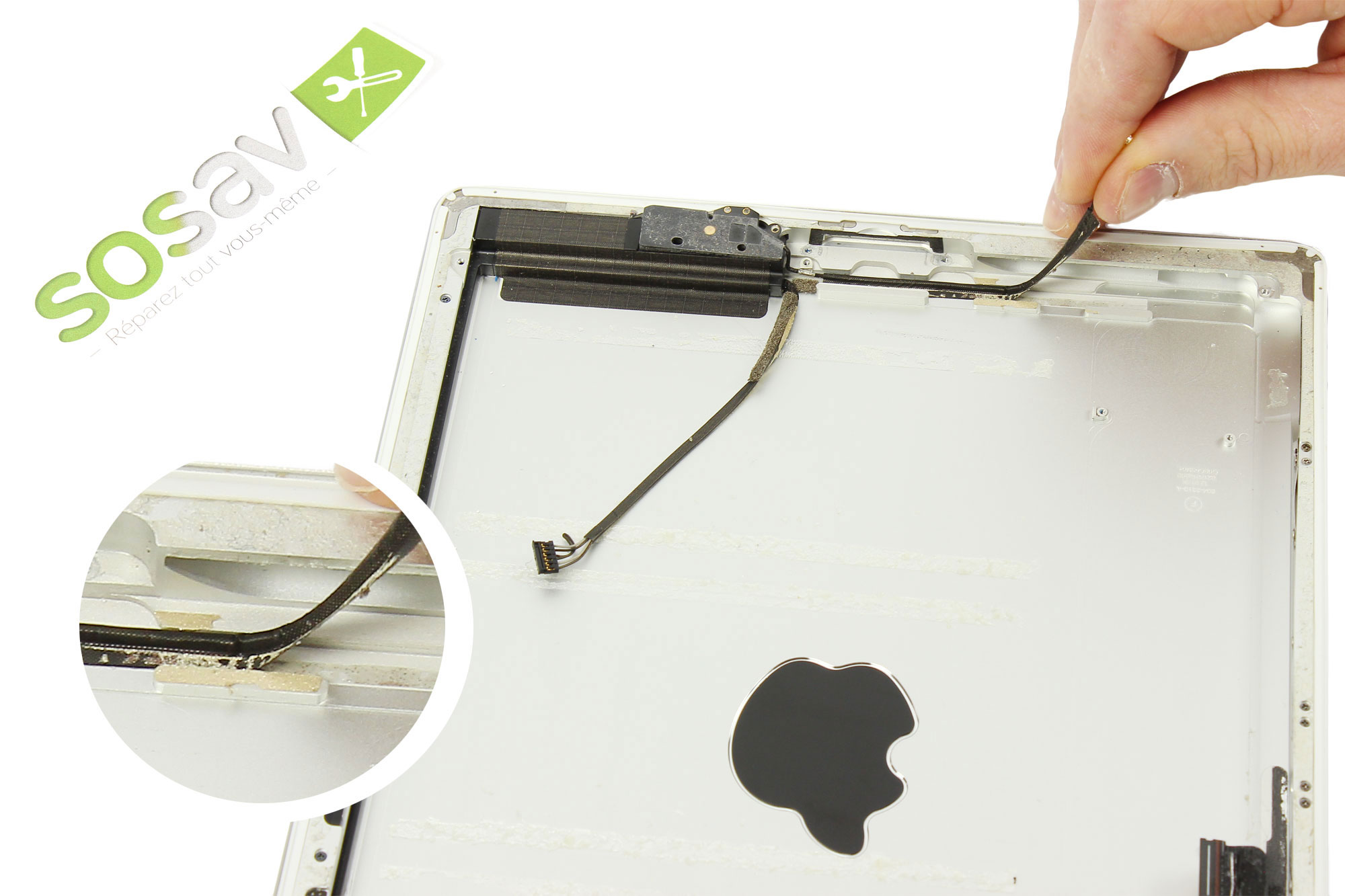

En tirant délicatement dessus, décollez les câbles reliant le haut-parleur à la carte mère.
Etape 30

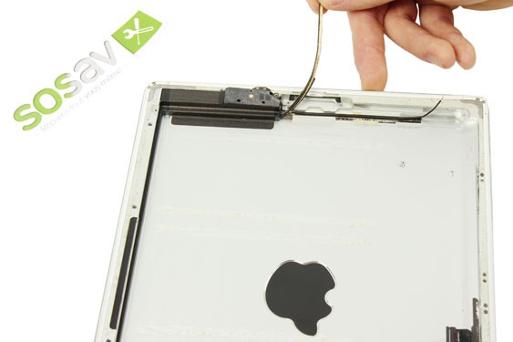

Faites ensuite de même avec le câble de l'antenne WiFi.
Etape 31

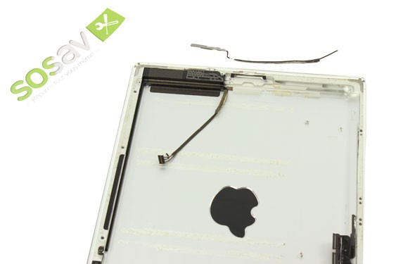

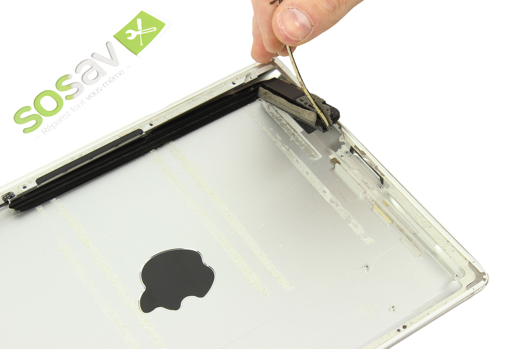

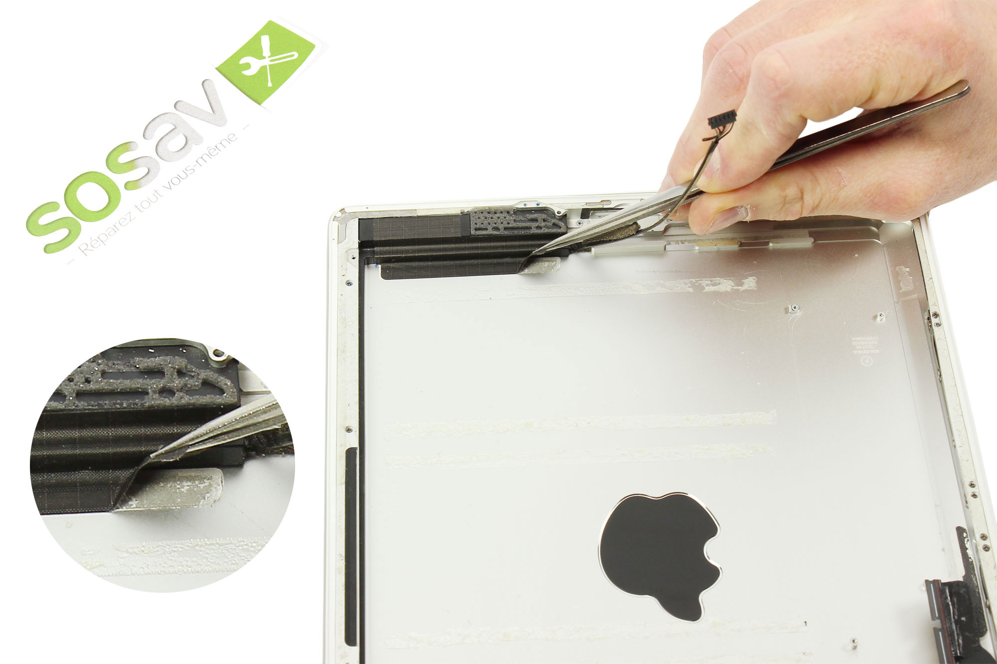

L'antenne WiFi est collée avec de la mousse qui doit être déchirée afin d'en extraire l'antenne.
Etape 32

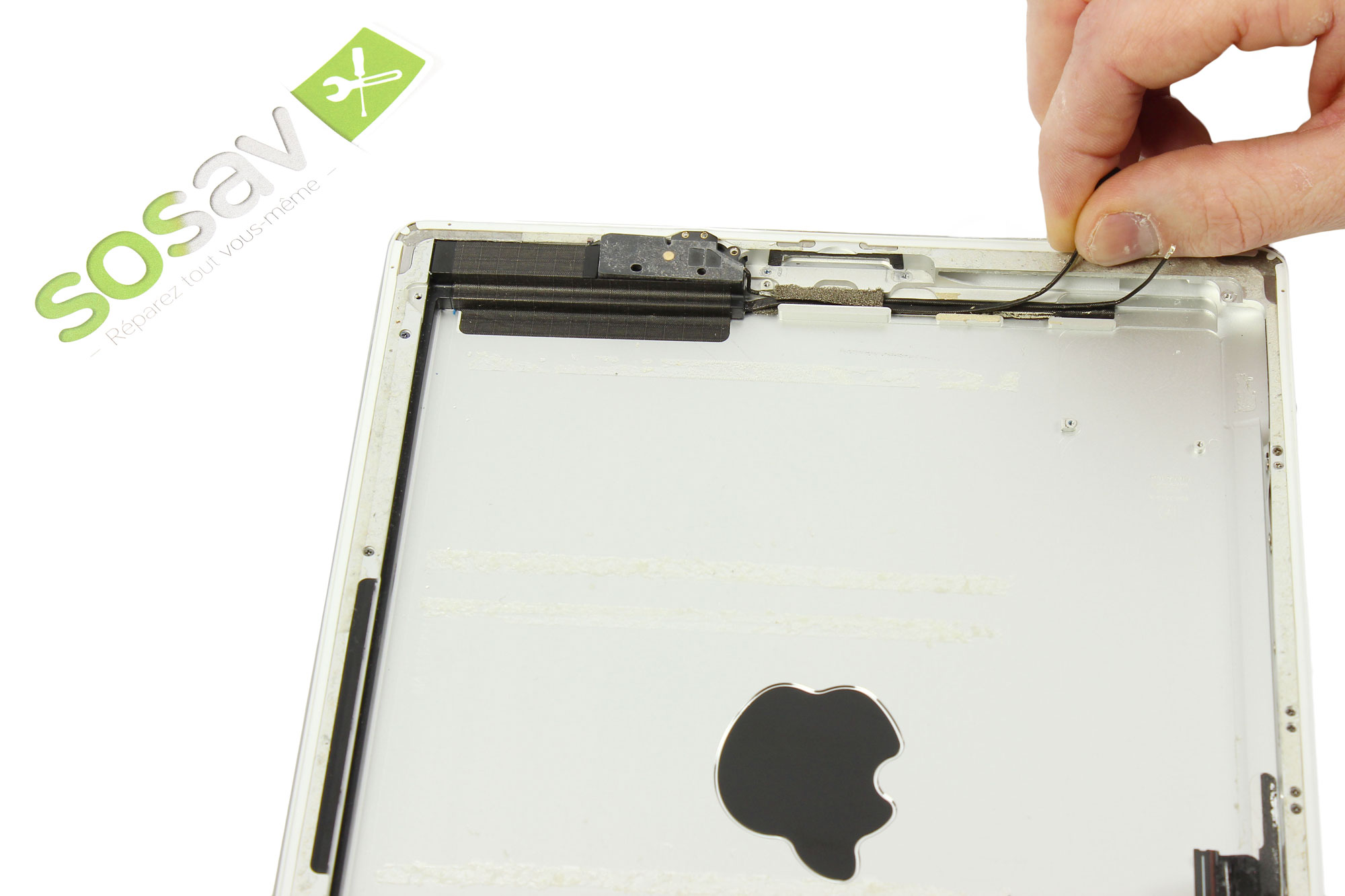

Décollez le ruban adhésif retenant le haut parleur dans son emplacement.

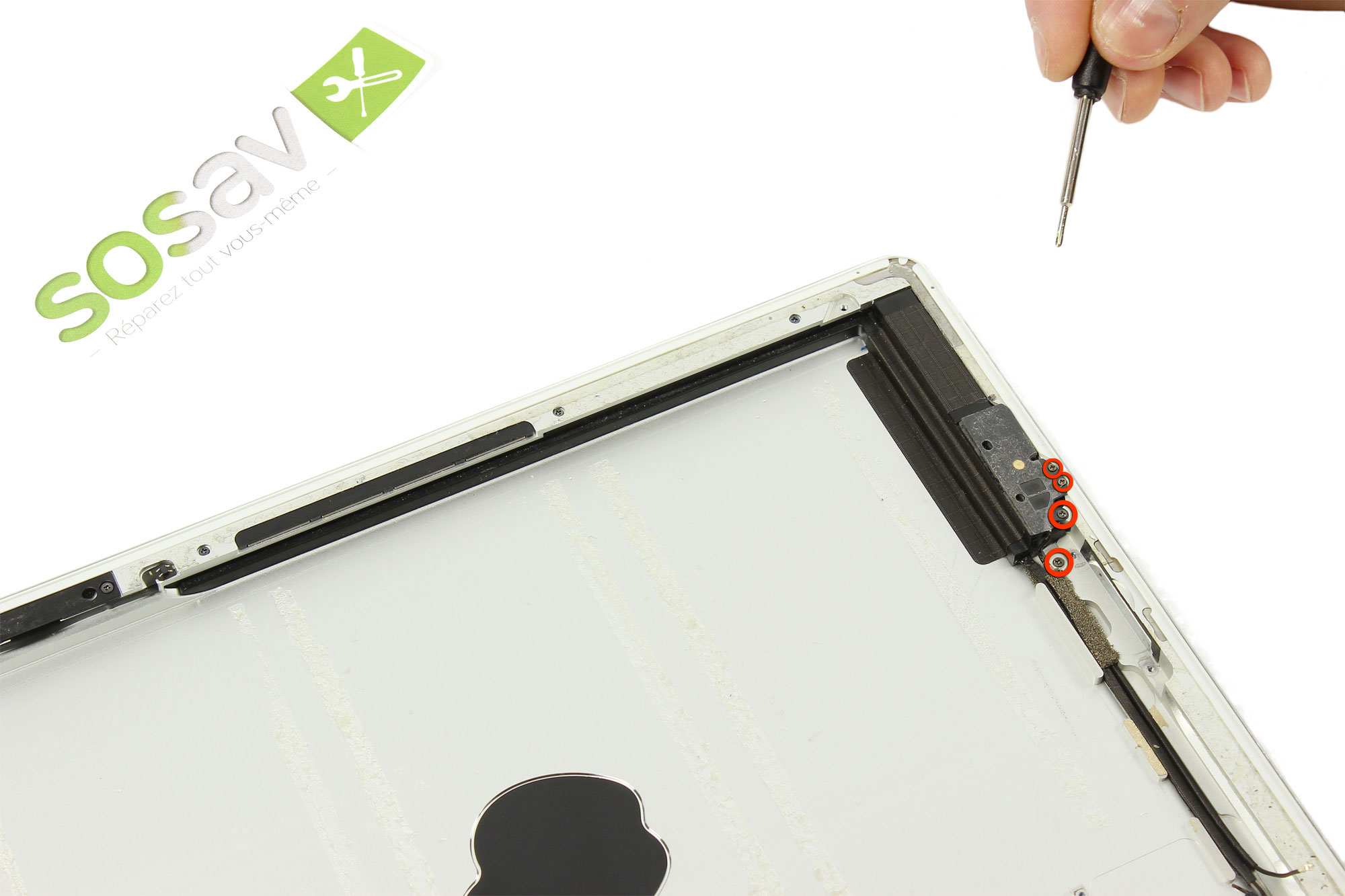

Etape 33

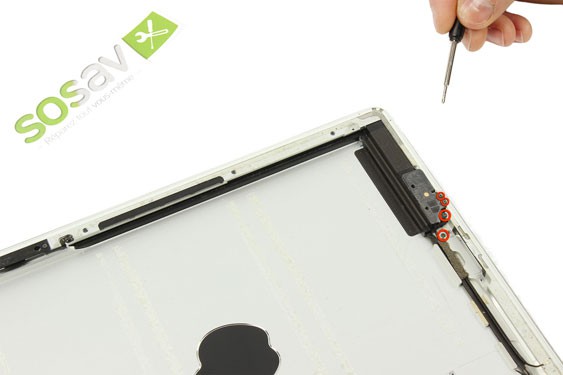

Dévissez à présent les trois vis cruciformes 4.25 mm retenant l'antenne à la coque arrière de votre iPad 3 WiFi.

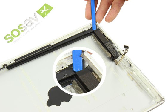

Etape 34

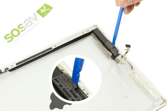

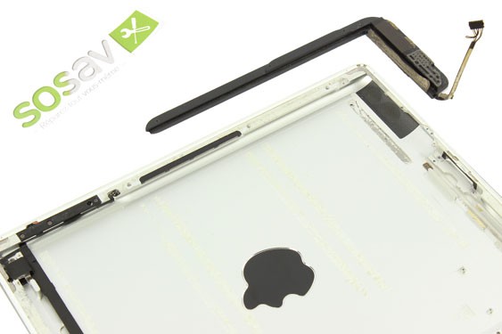

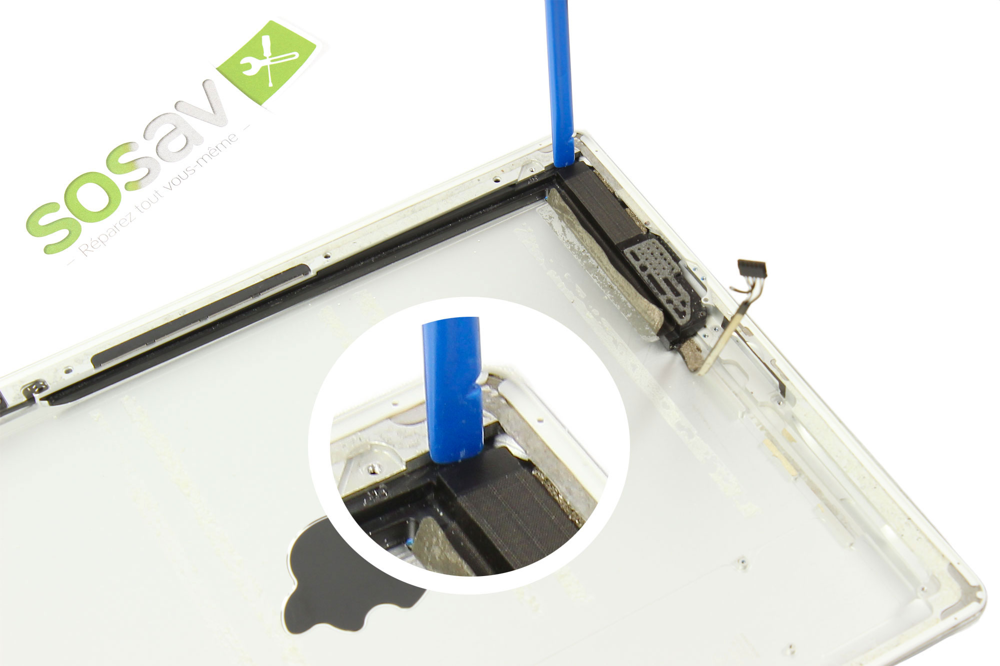

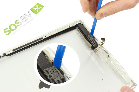

Insérez le côté plat de la spatule entre le haut parleur et le châssis, puis décallez le haut parleur.
Etape 35
Décalez de nouveau le haut parleur, afin de pouvoir le sortir facilement du châssis.
Etape 36
Vous pouvez sortir le haut-parleur de son emplacement.
Etape 37
A présent votre haut parleur est entièrement démonté.
Vous pouvez désormais procéder au remplacement de celui-ci par un neuf.
Pour remonter votre iPad 3 WiFi suivez ce guide en sens inverse.
