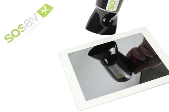

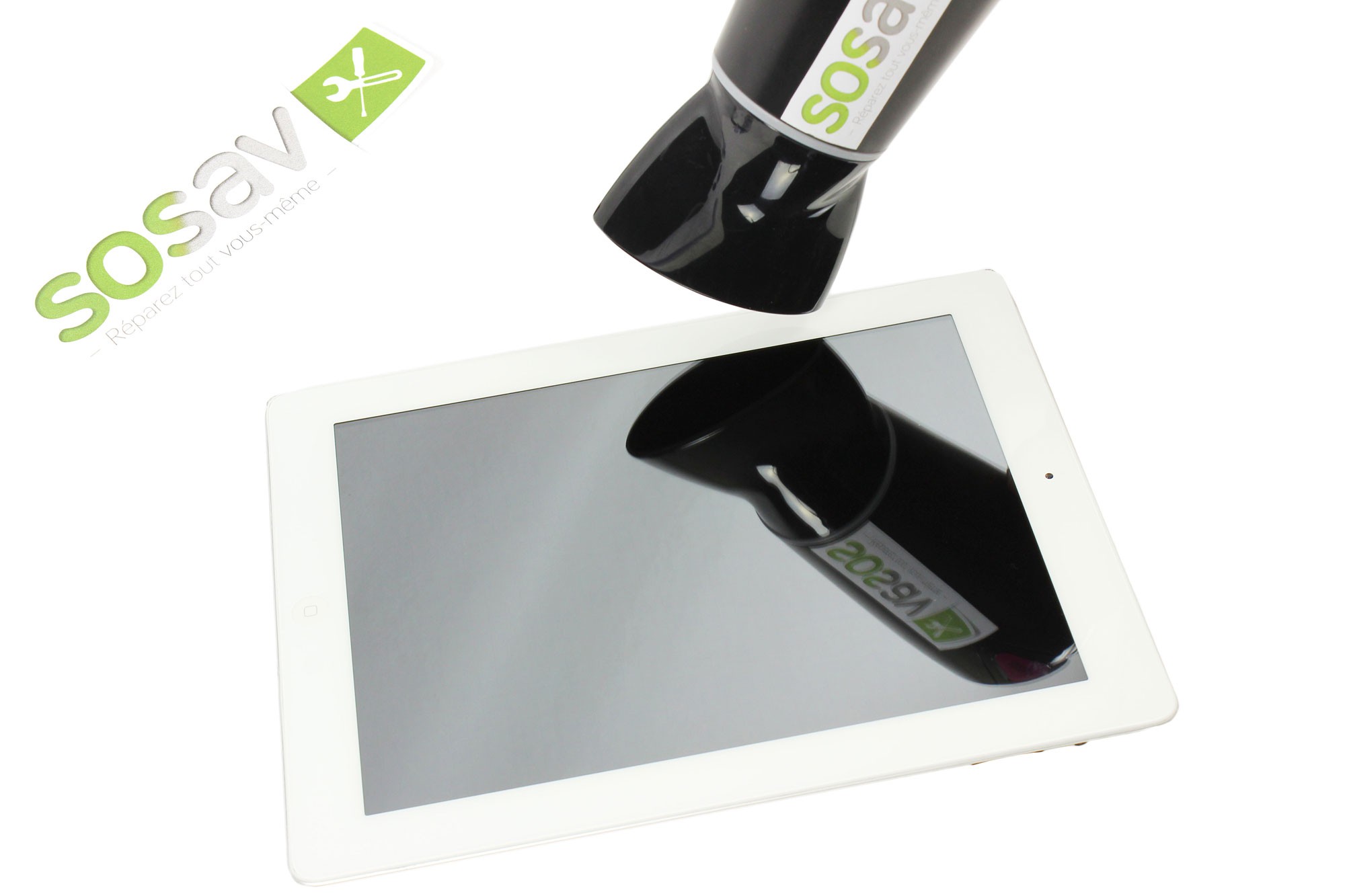

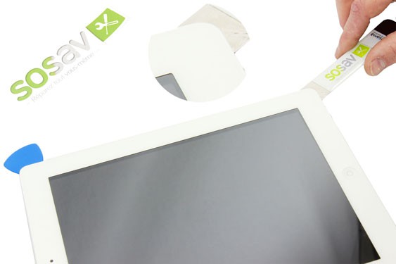

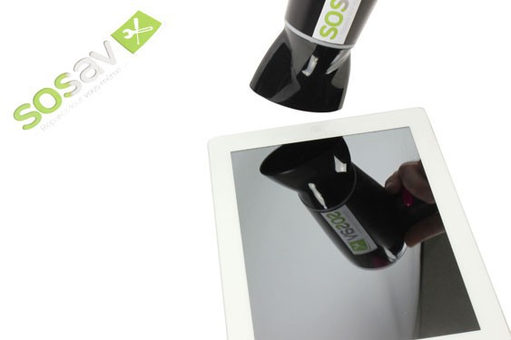

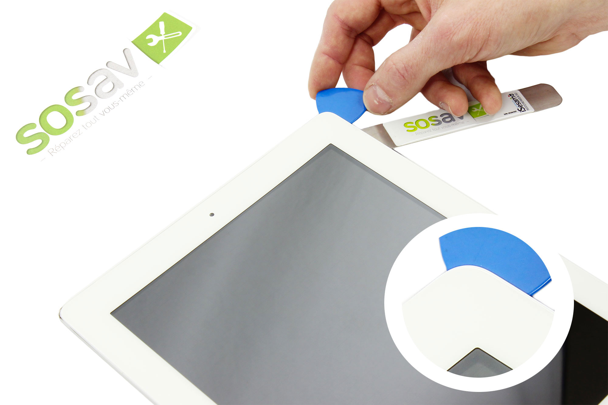

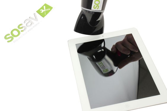

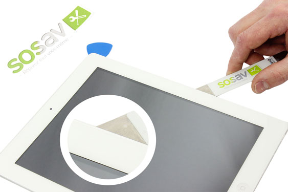

Munissez-vous de votre sèche cheveux afin de chauffer tout le contour de l'iPad (ne pas chauffer l'écran LCD, concentrez-vous sur le contour !).
Ne chauffez pas trop le bouton home, car celui-ci est en plastique.

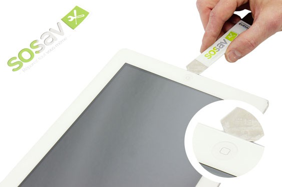

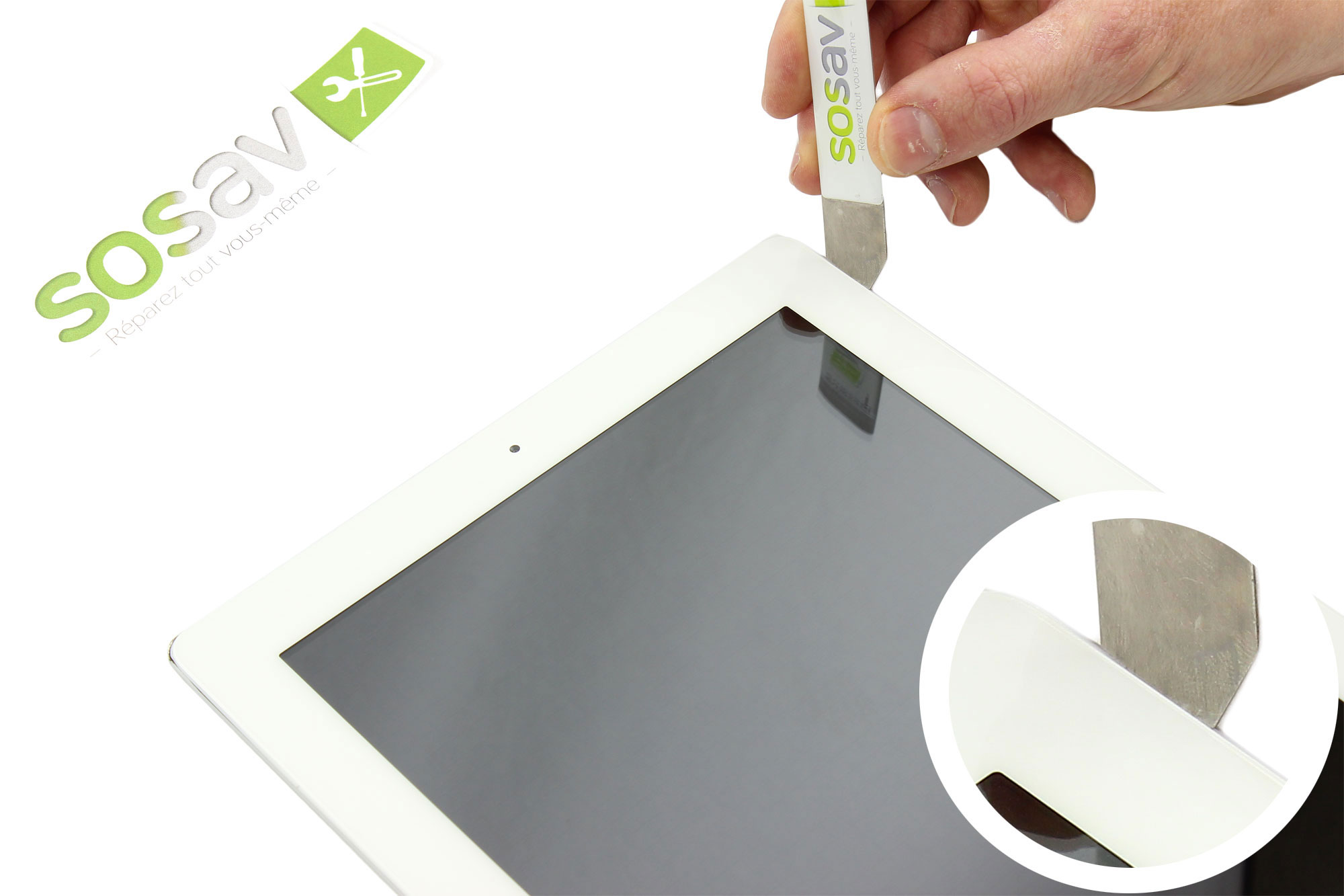

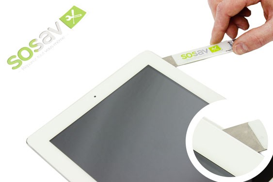

Dans l'angle, insérez la spatule en métal afin de soulever la vitre tactile.
Insérez le médiator fourni dans le kit outils entre la vitre et le châssis. Cela permet de garder la vitre soulevée, laissant ainsi le temps de décoller le reste.

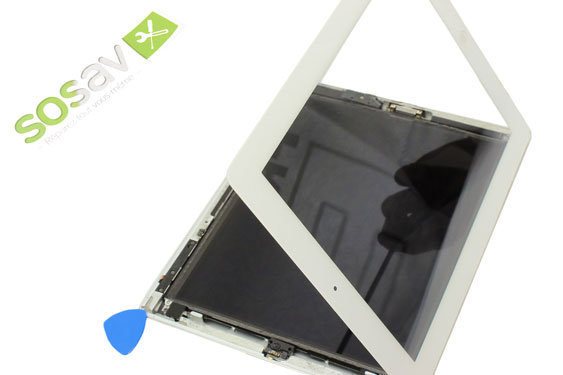

si la face avant est trop difficile à décoller ne forcez pas. Réchauffez un peu plus la zone à l'aide du sèche cheveux.

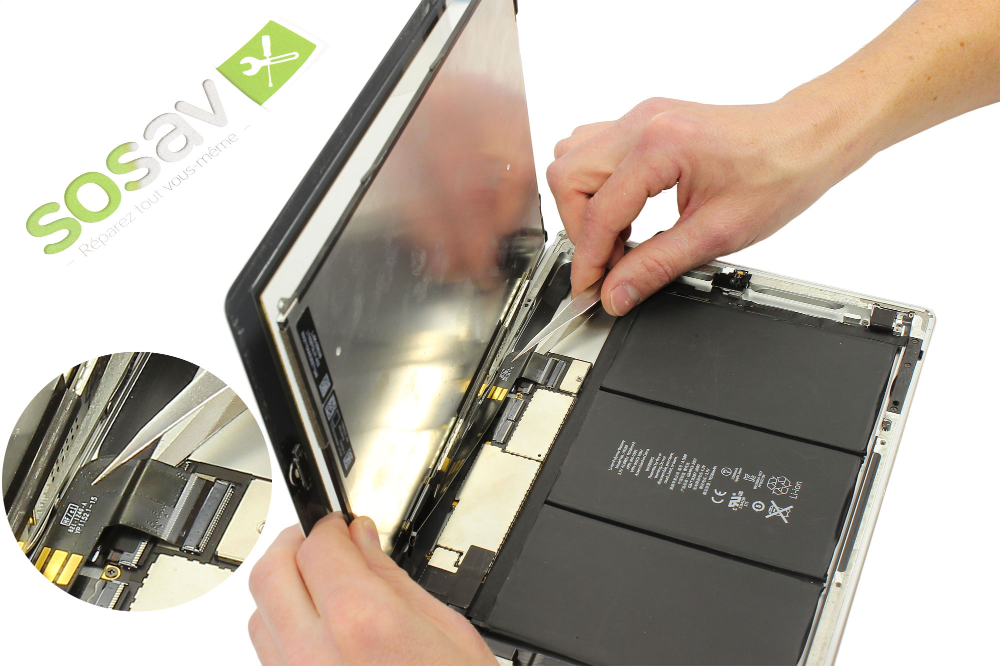

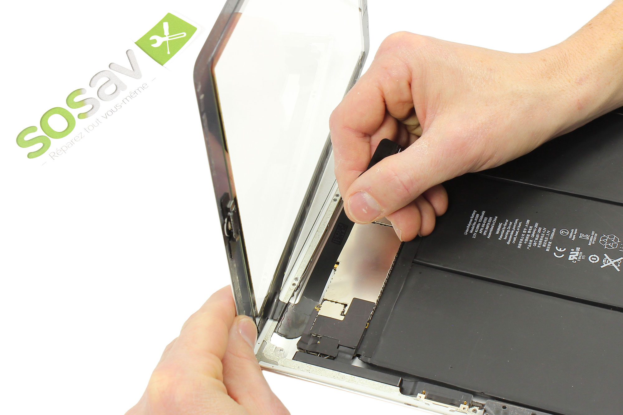

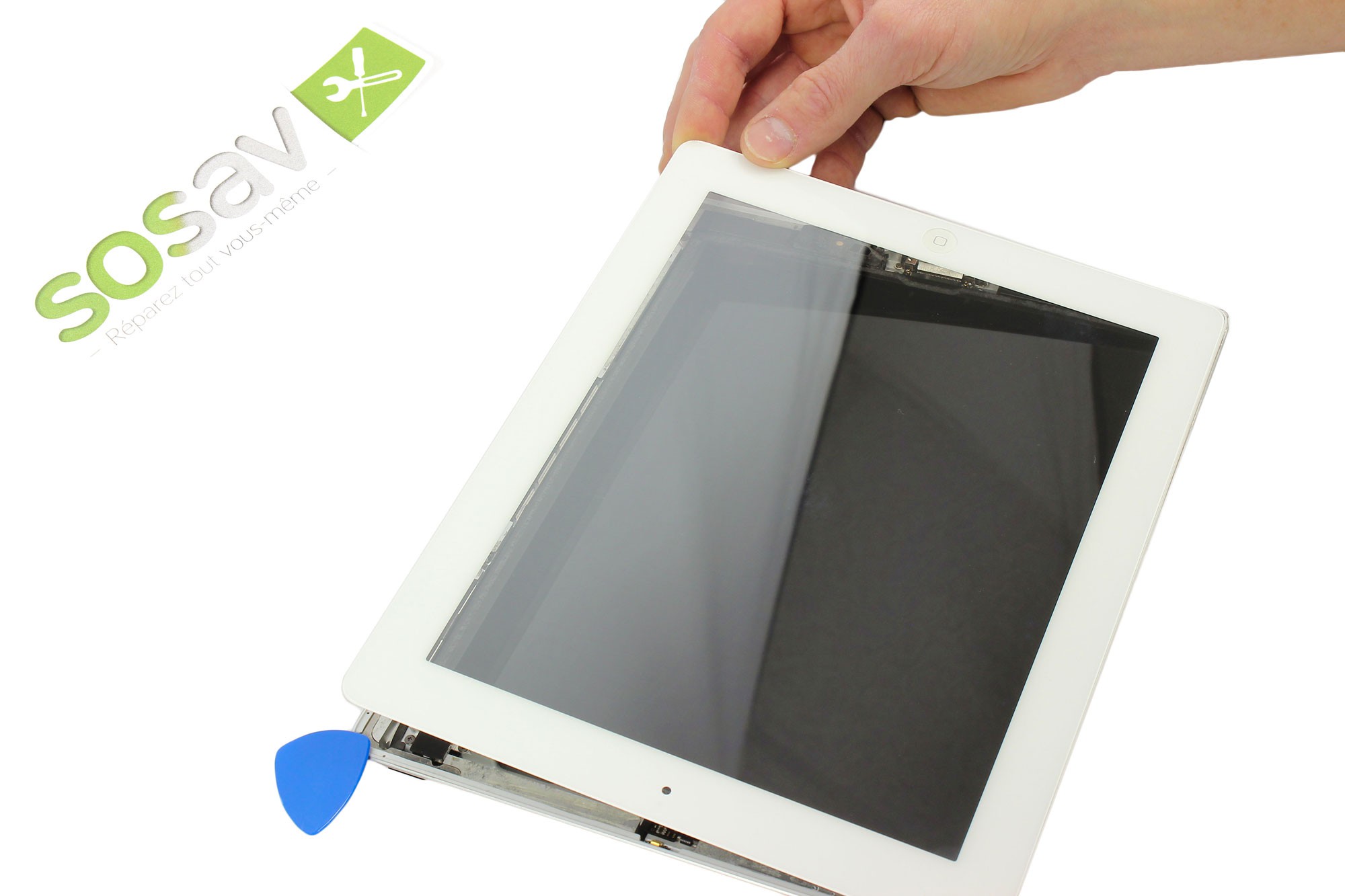

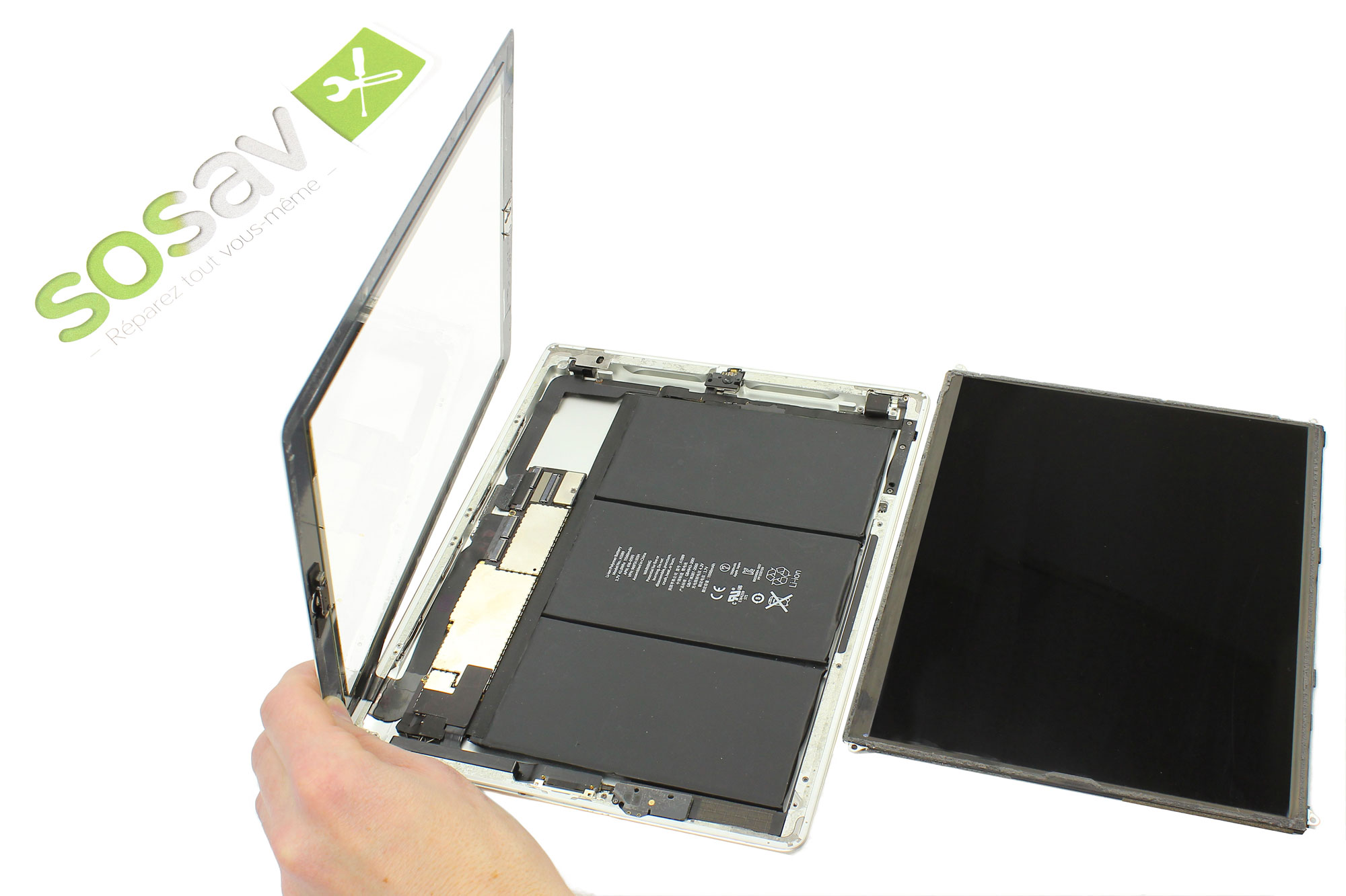

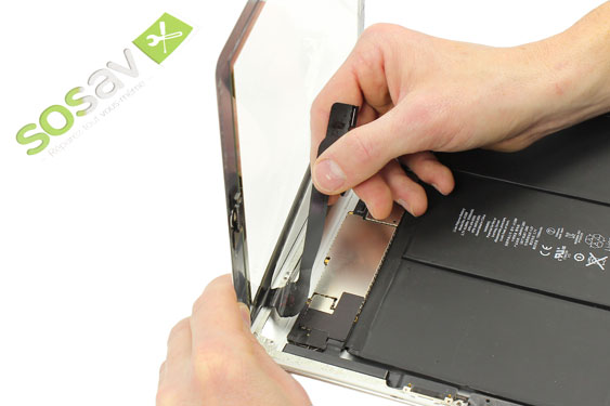

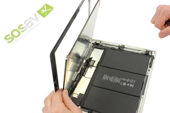

Une fois tout le contour décollé, vous pouvez désormais délicatement soulever la face avant de votre iPad, de la droite vers la gauche.
le câble de connexion de la vitre tactile est fragile et toujours connecté, ne forcez pas dessus.
Placez la dalle tactile sur le côté gauche de votre iPad.

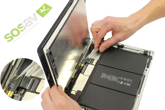

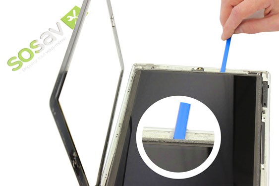

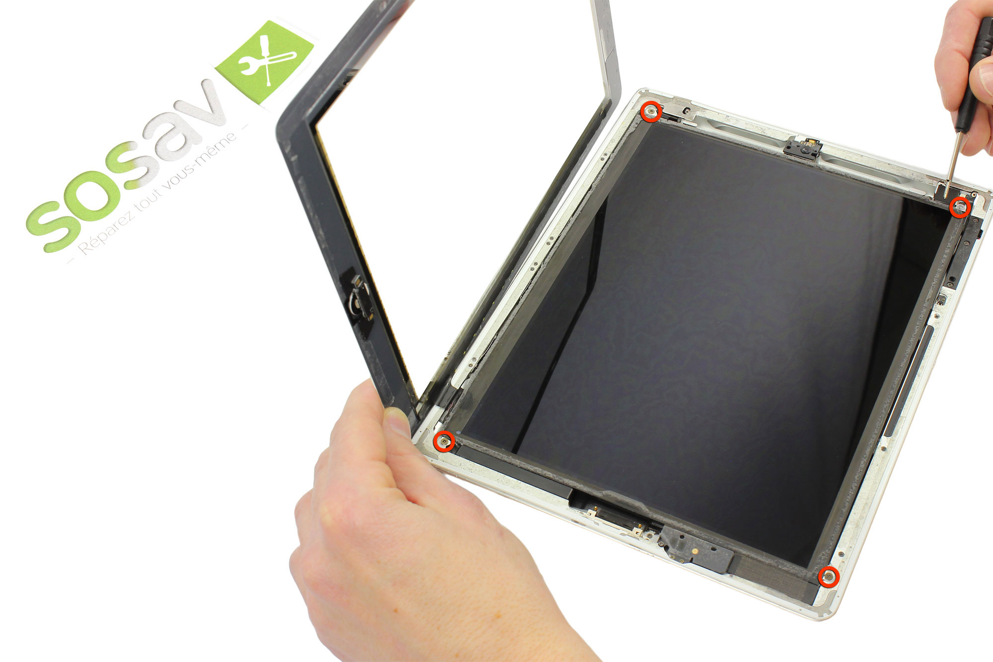

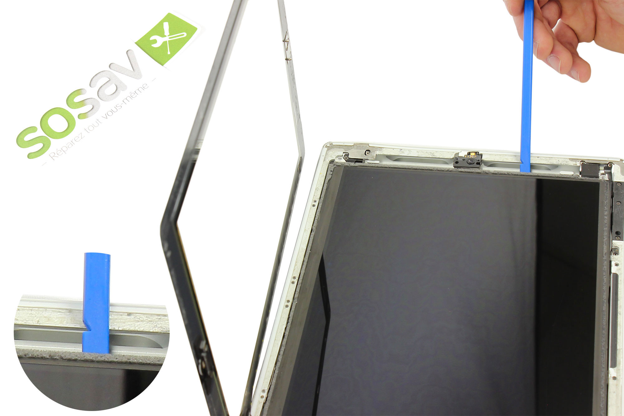

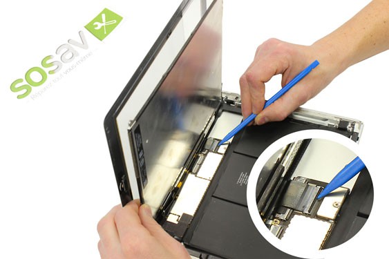

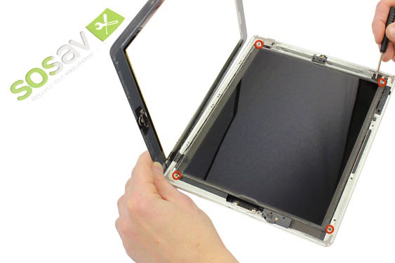

Dévissez les quatre vis cruciformes de 2,0mm, retenant le LCD au châssis de l'iPad 3 WiFi.

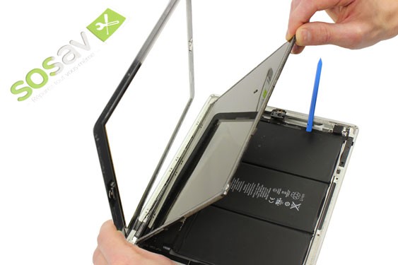

Utilisez la spatule en nylon pour faire levier en haut, à droite de la caméra avant, afin de soulever l'écran.

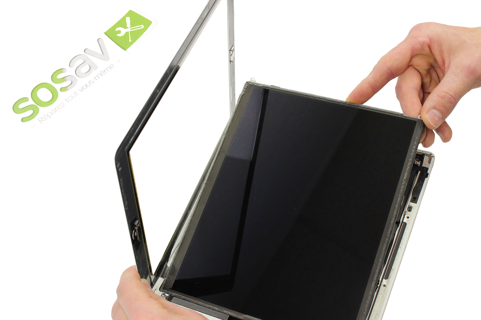

Levez le LCD vers la gauche.

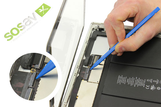

le câble de connexion du LCD est fragile et toujours connecté, ne forcez pas dessus.

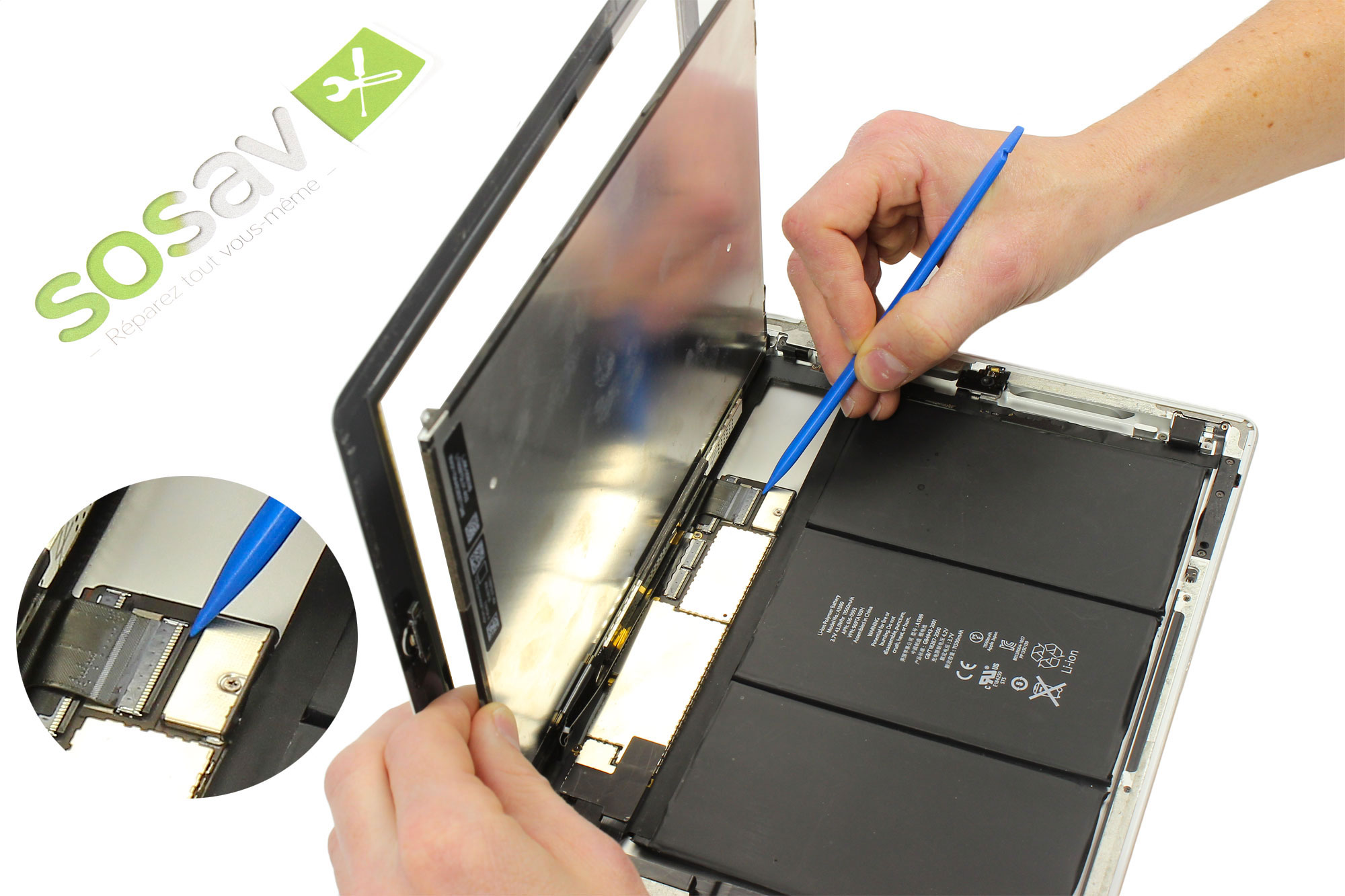

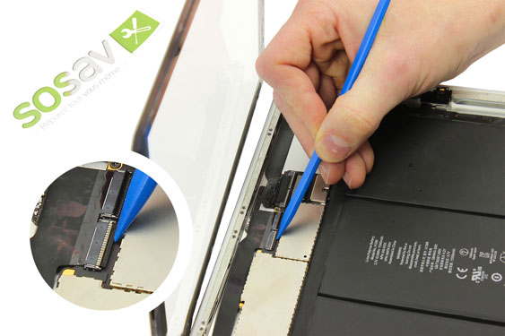

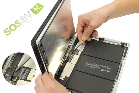

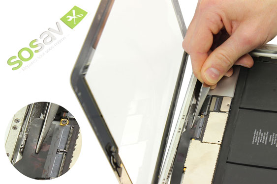

Avec laide de la pointe de la spatule, soulevez le loquet du connecteur.
Sortez délicatement la nappe du connecteur avec l'aide de la pince.
A présent, sortez délicatement votre écran LCD. Aucune résistance ne doit se faire sentir.

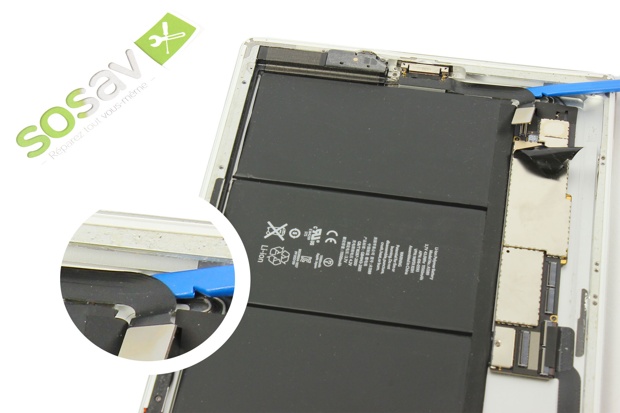

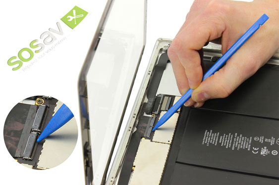

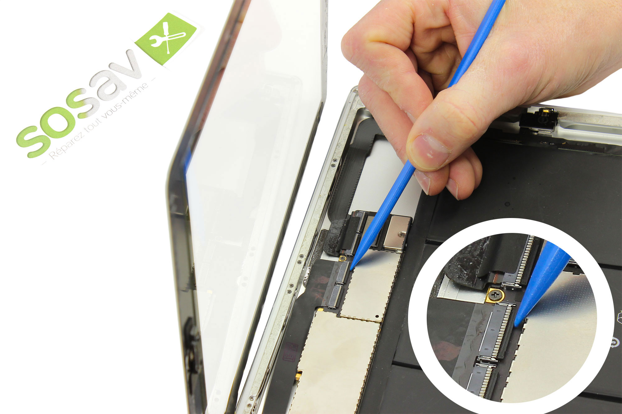

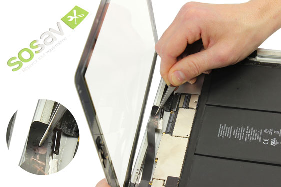

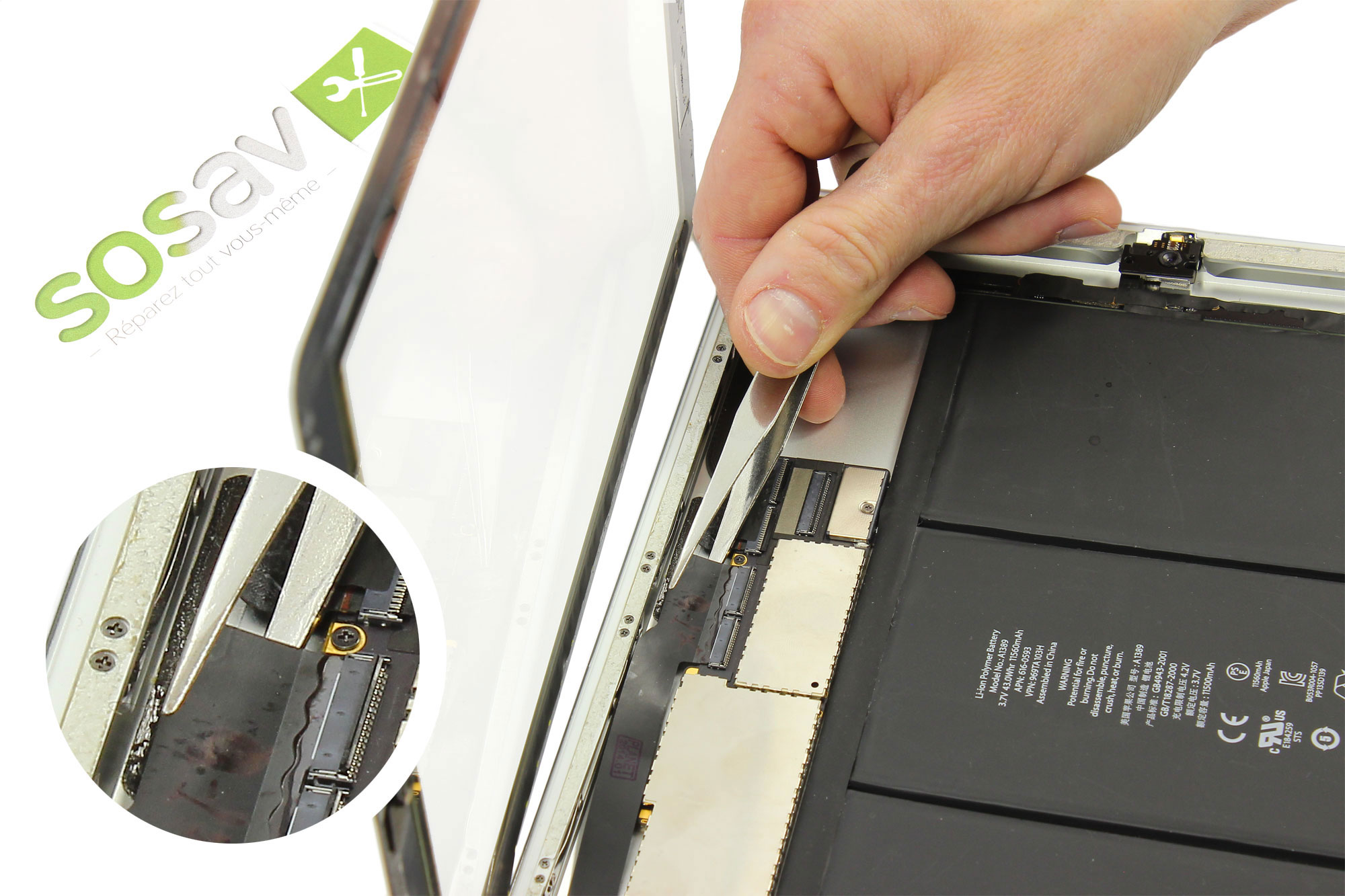

Avec la pointe de la spatule, venez soulever les 2 clapets des 2 connecteurs retenant la nappe de connexion de la vitre tactile.
Avec la pince cette fois, saisissez la nappe, puis débranchez-la des 2 connecteurs.

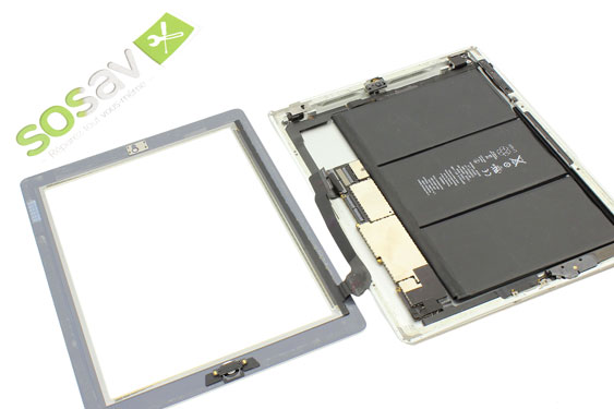

Décollez du châssis la nappe reliant la vitre à la carte mère.
Vous pouvez désormais ôter en toute sécurité la vitre tactile de votre iPad 3 WiFi

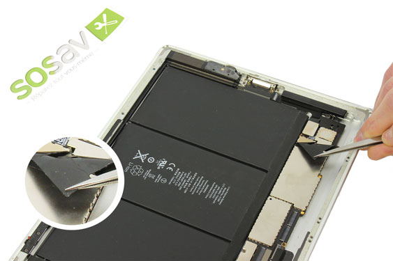

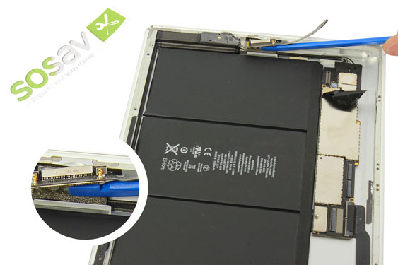

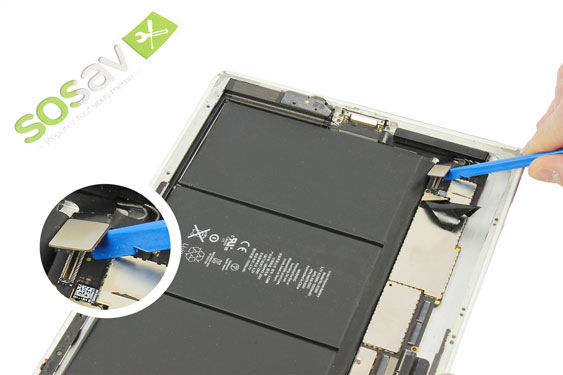

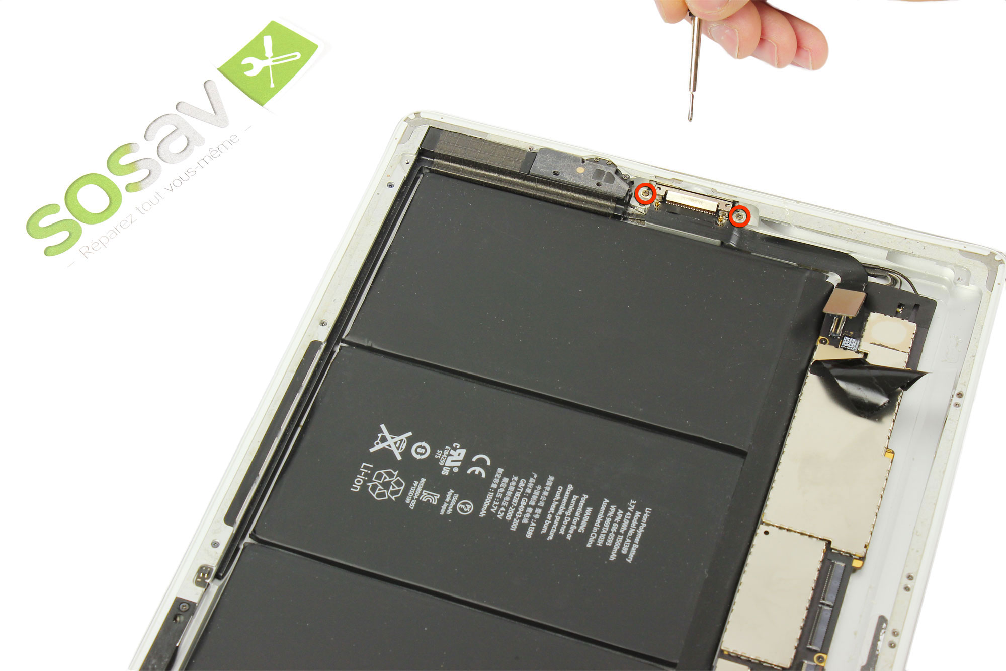

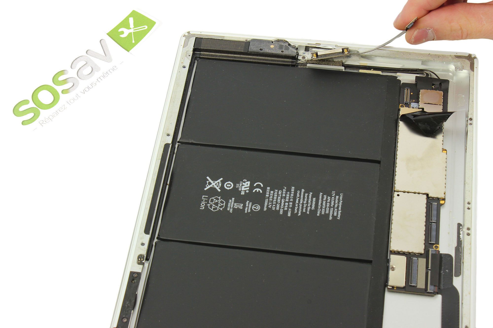

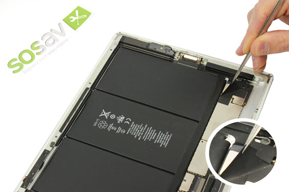

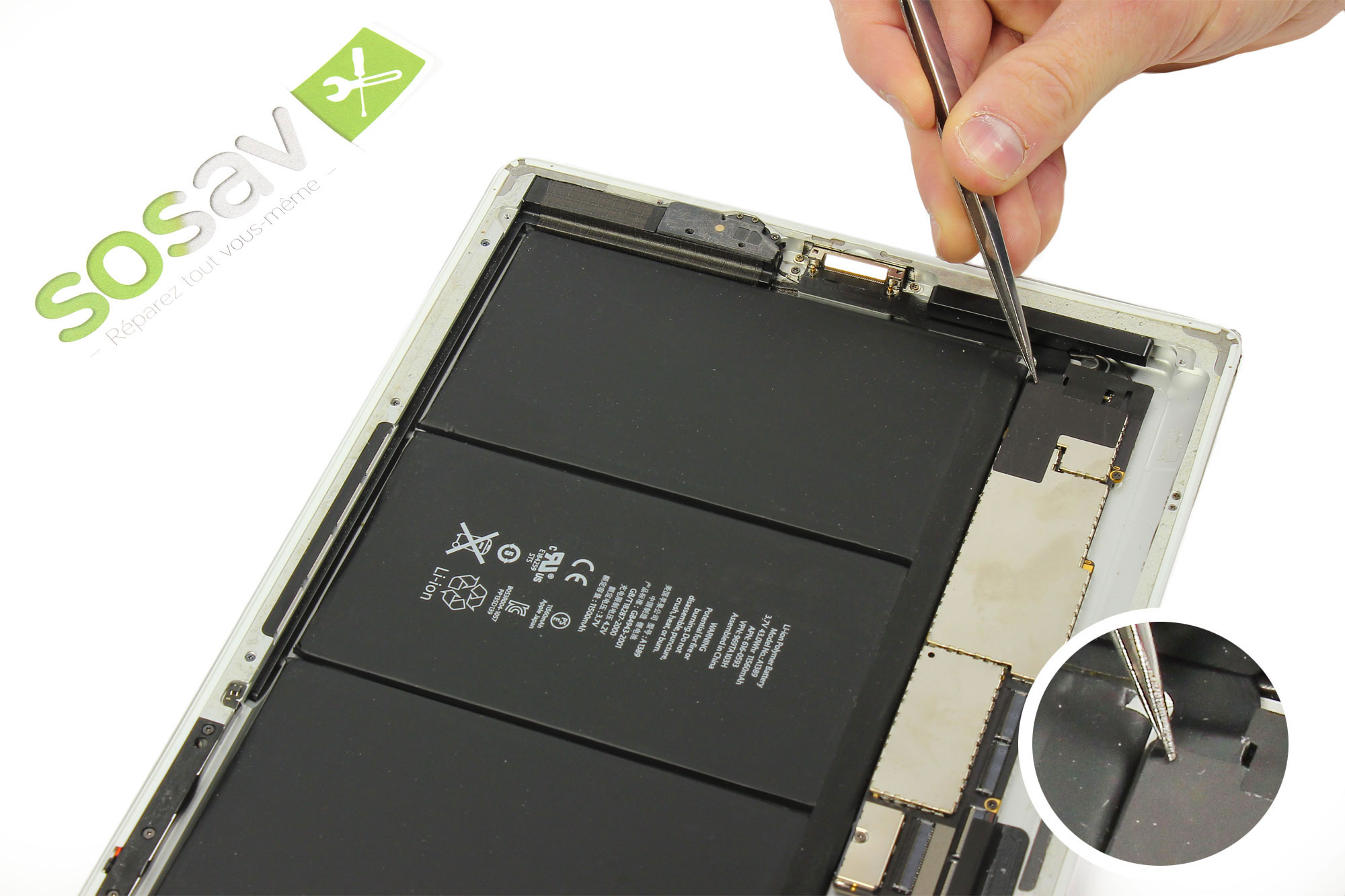

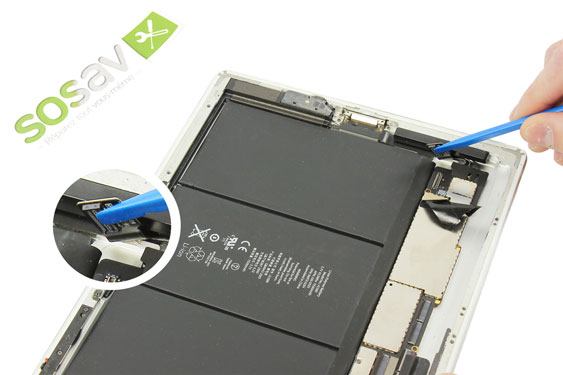

Avec la pince fournie dans le kit outils, retirez le bout de ruban adhésif cachant le connecteur.

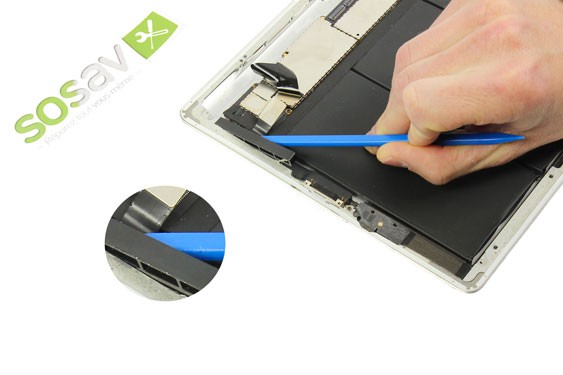

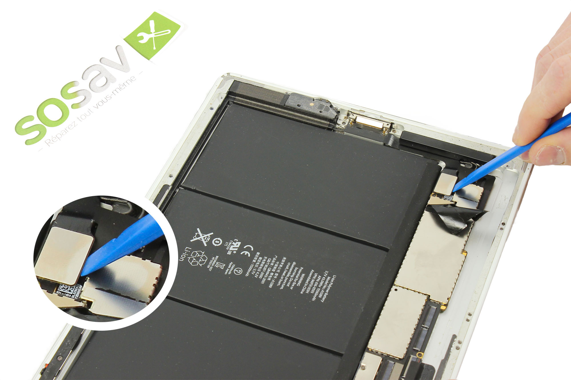

A l'aide d'une spatule en nylon, débranchez le connecteur de charge de la carte mère de l'iPad 3 wifi.

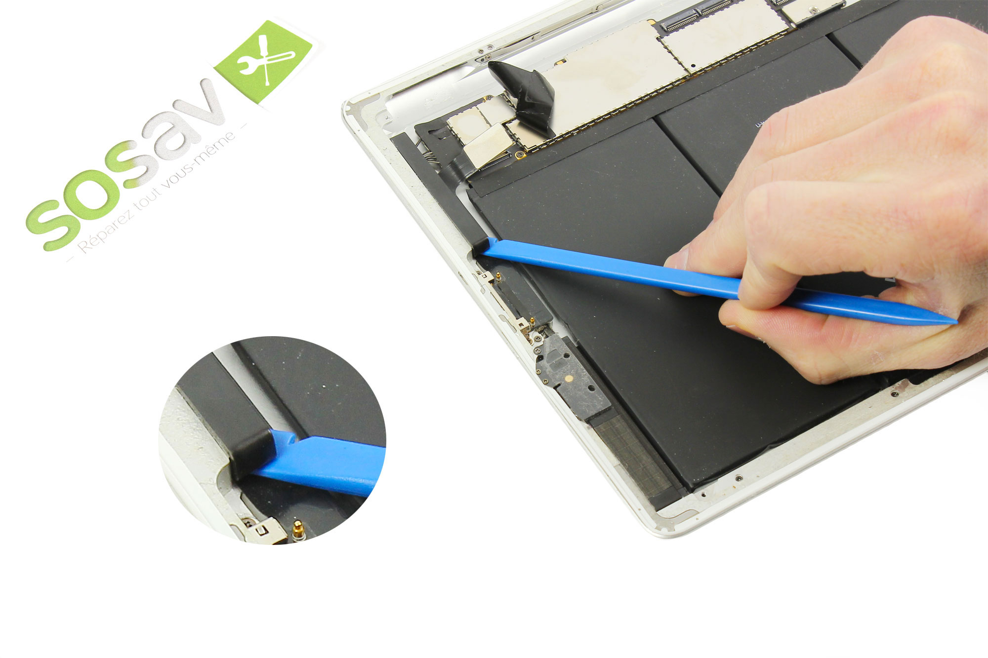

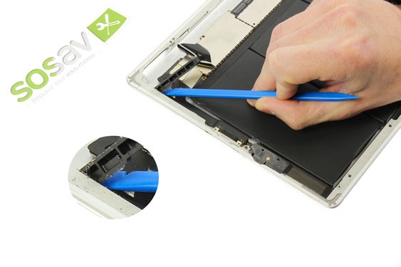

Toujours avec la spatule, retirez le cale en plastique noir.

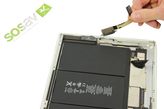

Dévissez les deux vis cruciformes 1,8mm retenant le connecteur de charge à la coque arrière de votre iPad 3 WiFi.

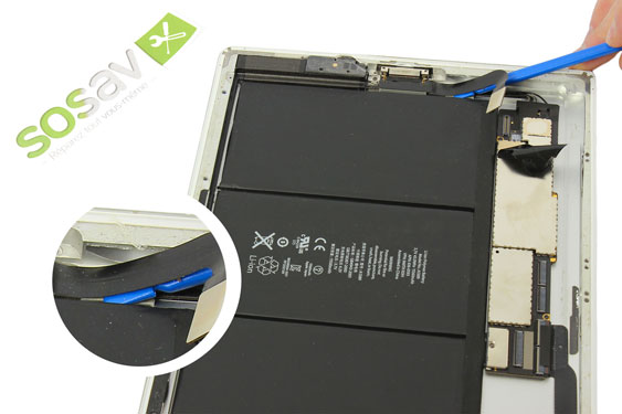

Décollez la nappe de la coque arrière de l'iPad 3 WiFi.

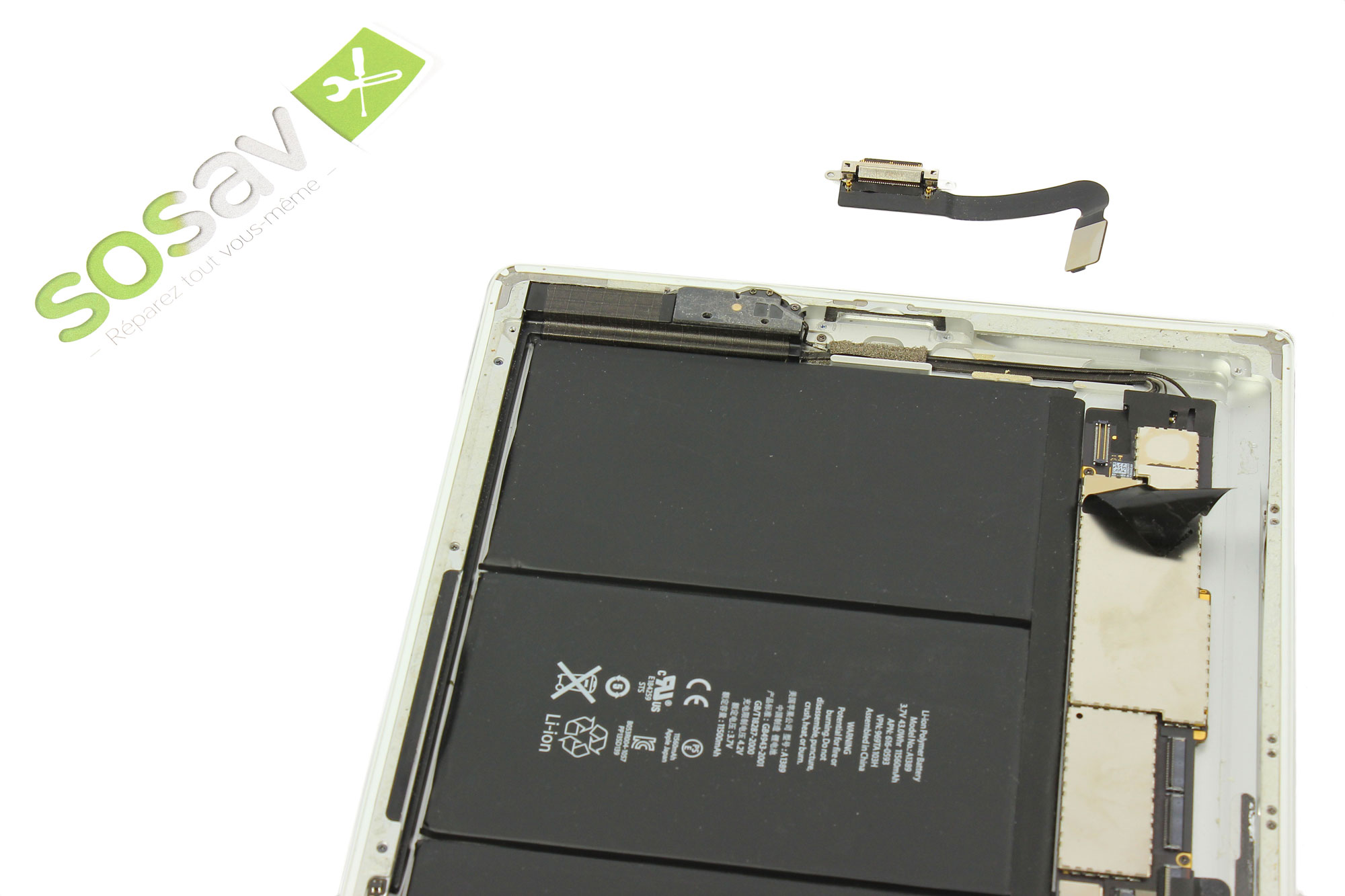

Retirez désormais la nappe du connecteur de charge (connecteur dock) de votre iPad 3.
A présent votre connecteur de charge pour iPad 3 WiFi est entièrement démonté.
Vous pouvez, si vous le souhaitez, procéder au remplacement de celui-ci par un neuf.
