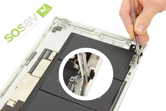

Reprenez le tournevis, puis dévissez la vis 2.6 mm Phillips #00 cruciforme.
Etape 37

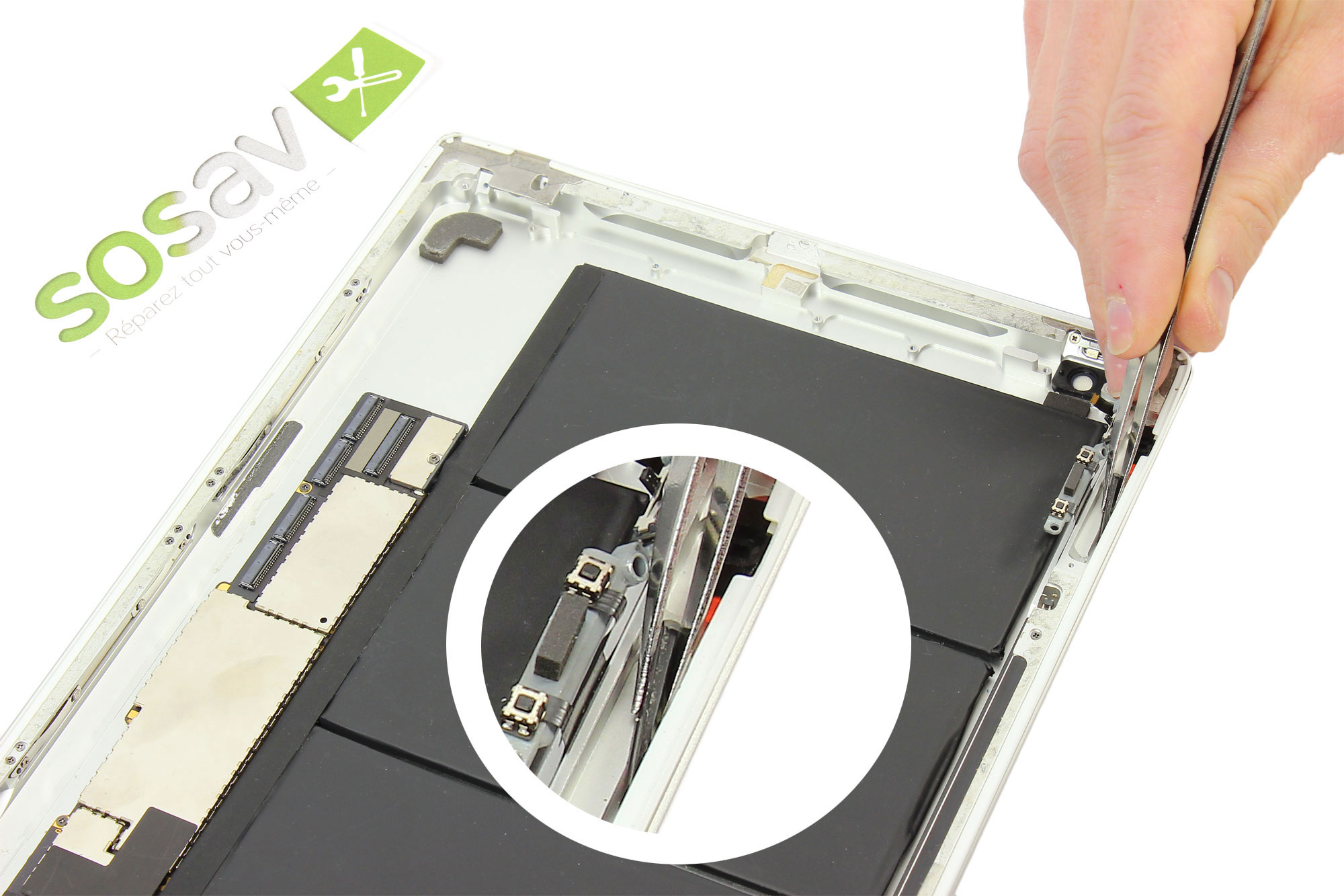

Délogez le support retenant la nappe des boutons poussoirs avec la pince.
Etape 38

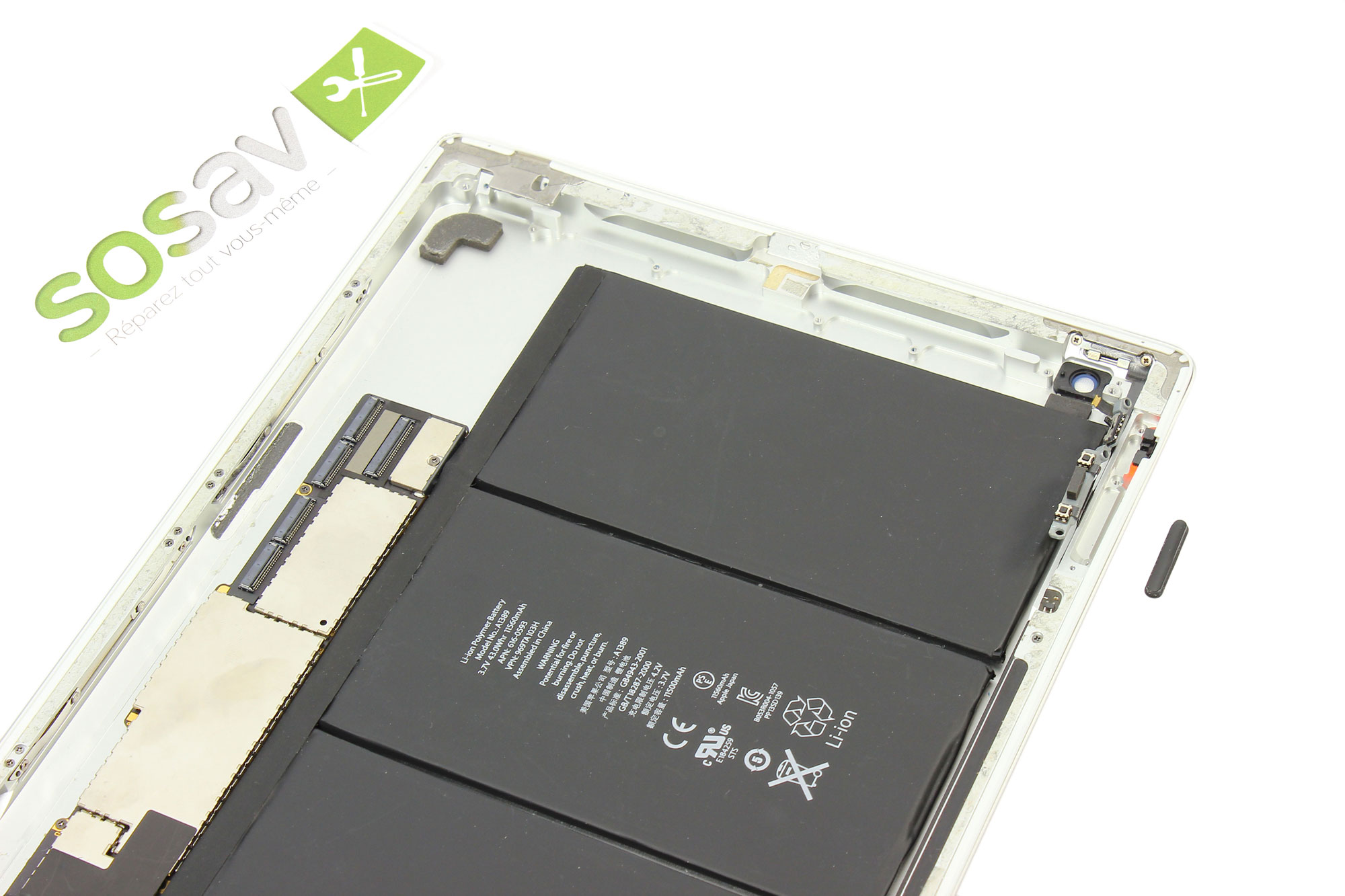

Toujours avec la pince, saisissez le bouton volume afin de l'extraire du châssis de l'iPad 3 WiFi.
Etape 39
A présent ,votre bouton volume est entièrement démonté.
Vous pouvez désormais procéder au remplacement de celui-ci par un neuf.
Pour remonter votre iPad 3 WiFi suivez ce guide en sens inverse.
