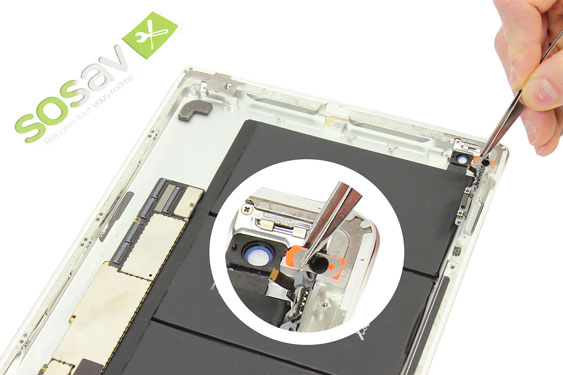

Avec la pince, retirez la plaque de protection des boutons volume.
Etape 37
Reprenez le tournevis, puis dévissez la vis 2.6 mm Phillips #00 cruciforme.

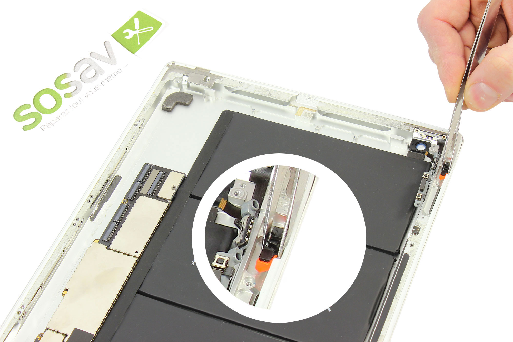

Délogez le support retenant la nappe des boutons poussoirs avec la pince.
Etape 39

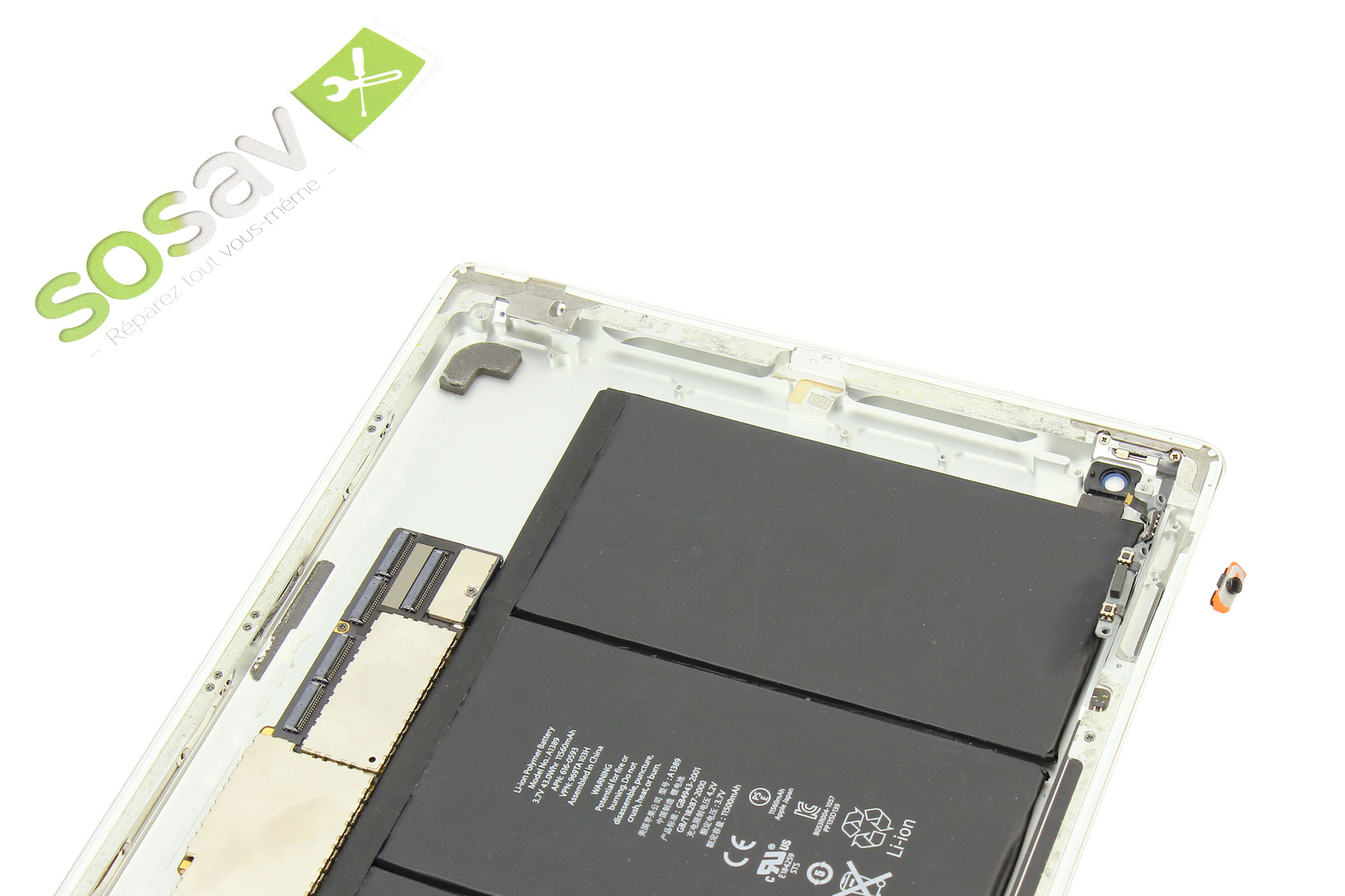

Toujours avec la pince, saisissez le bouton silencieux afin de l'extraire du châssis de ipad 3 wifi.
Etape 40
A présent votre bouton silencieux est entièrement démonté.
Vous pouvez désormais procéder au remplacement de celui-ci par un neuf.
