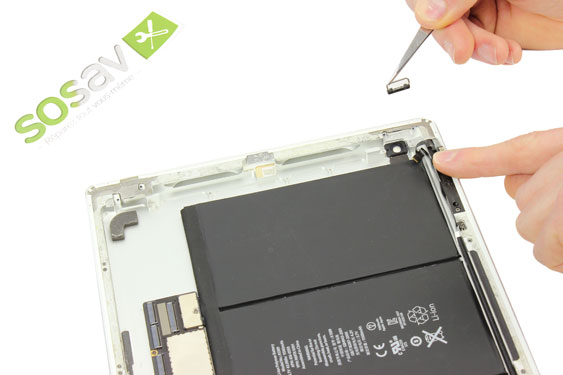

Avec la pince, retirez la plaque de protection des boutons volume.
Etape 36

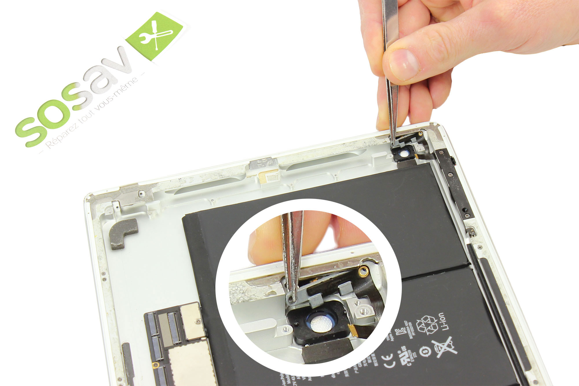

Reprenez le tournevis, puis dévissez la vis 2.6 mm Phillips #00 cruciforme.
Etape 37

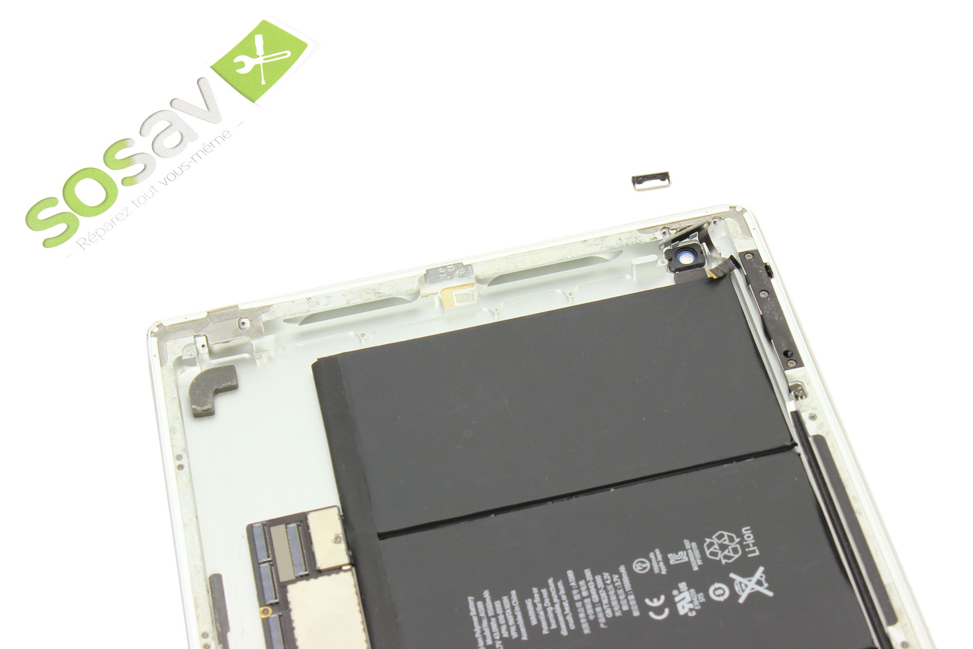

Délogez le support retenant la nappe des boutons poussoirs avec la pince.

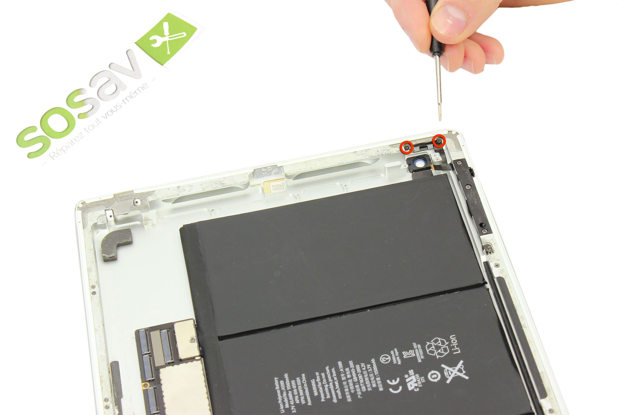

Etape 38

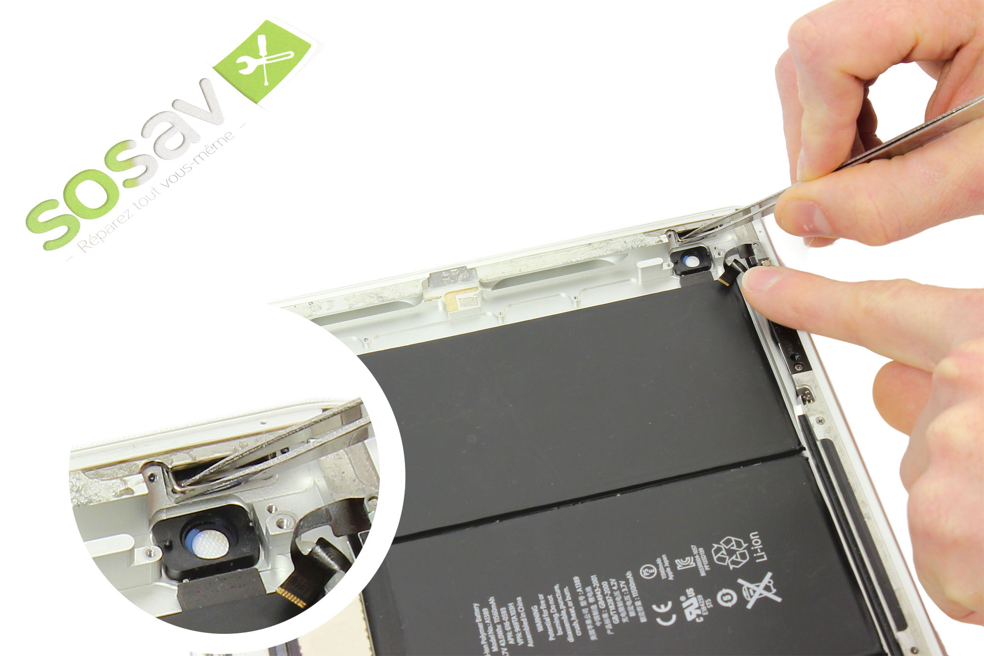

Dévissez les 2 vis 2.6 mm Phillips #0 cruciforme, retenant le support du bouton power au châssis de l'iPad 3 WiFi.
Etape 39

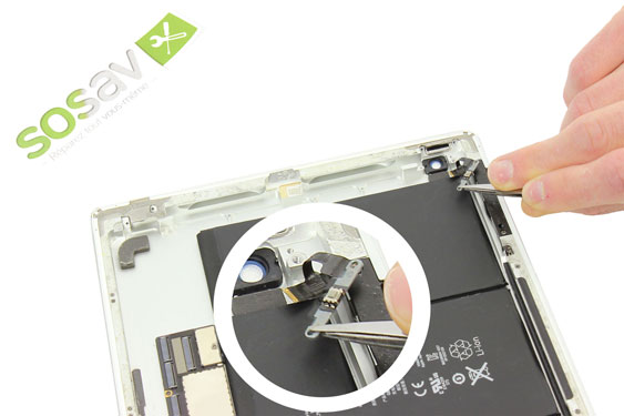

Avec la pince sortez délicatement le support de son logement.
Etape 40

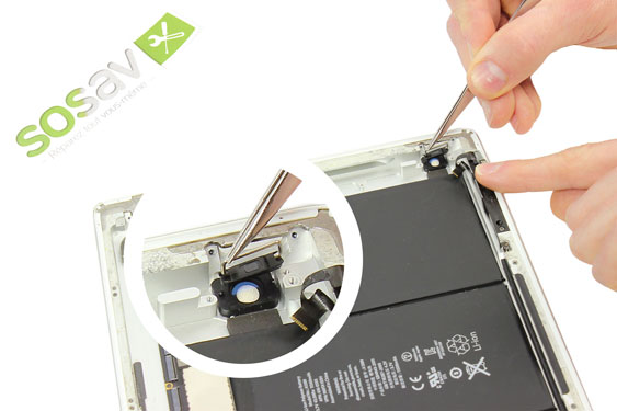

Toujours avec la pince, saisissez le bouton power puis sortez-le de son logement.
Etape 41
A présent votre bouton power est entièrement démonté.
Vous pouvez désormais procéder au remplacement de celui-ci par un neuf.
