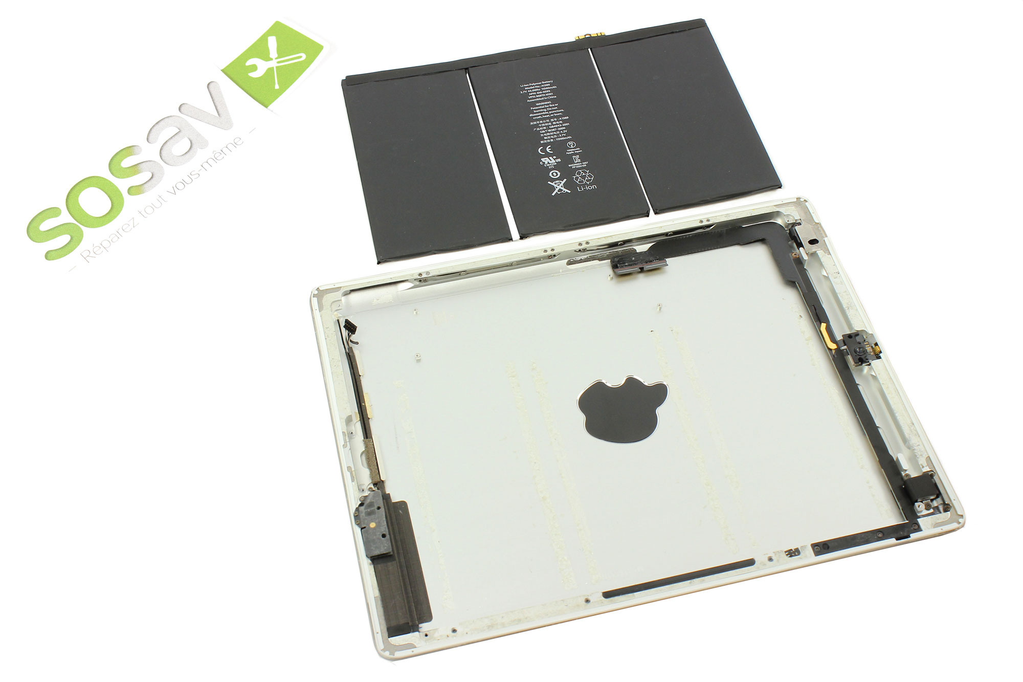

Reprenez le sèche-cheveux afin de chauffer le dos de l'iPad (intérieur de la zone rouge).
Etape 25
Avec la spatule en métal, décollez le haut de la batterie ou se situent les connexions (En rouge les zones ou se situe la colle).
Etape 26
Décollez le reste de la batterie.
Etape 27
Procédez à l'extraction de la batterie du châssis.
Etape 28
A présent, votre batterie est entièrement démontée. Vous pouvez désormais procéder au remplacement de celle-ci par une neuve.
