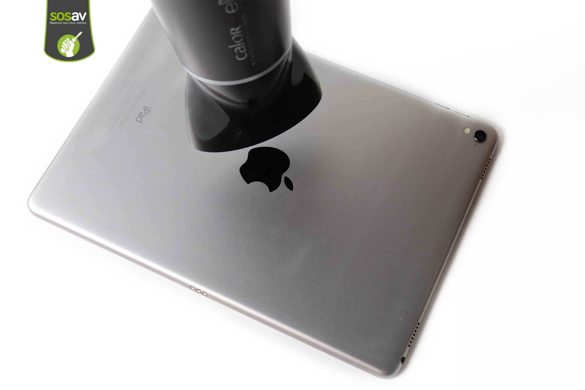

Chauffez 2 à 3 minutes la face avec votre sèche-cheveux pour ramollir la colle qui la maintieint.Introduisez ensuite la spatule iSesamo pour créer une ouverture dans un coin.

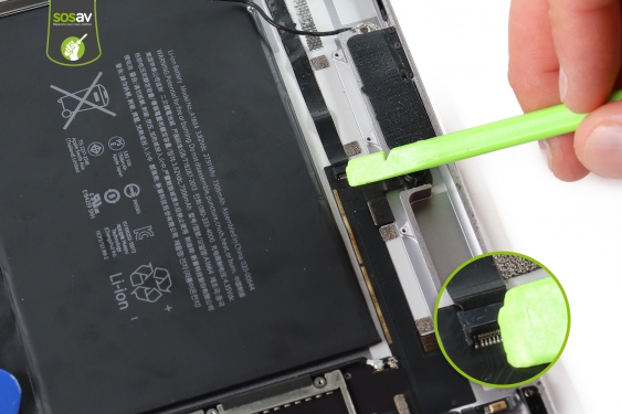

Retirez les 3 vis cruciformes entourées en rouge. (Photo 1)Ôtez la plaque métallique à l'aide de la pince.
Les nappes sont désormais accessibles.Gardez la spatule en nylon en main pour déverrouiller la nappe de l'écran.

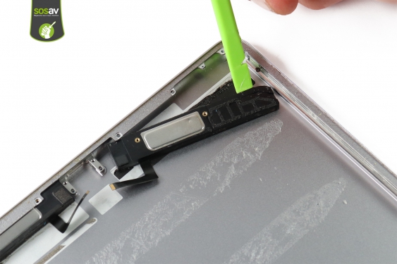

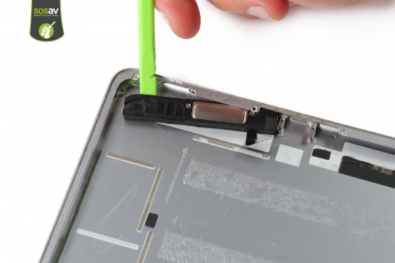

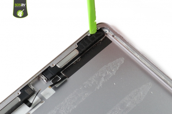

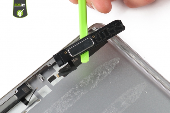

Reprenez le sèche-cheveux pour chauffer quelques secondes le haut-parleur afin de faciliter son retrait.
Décollez-le délicatement du châssis à l'aide de la spatule en nylon.
Le haut-parleur haut est déposé.

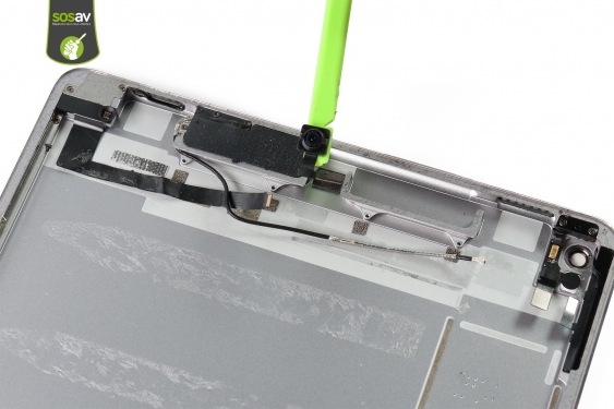

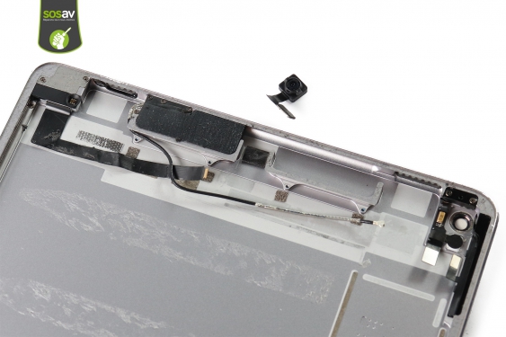

Débranchez la nappe de la caméra arrière.
Chauffez quelques secondes la caméra avec votre sèche-cheveux afin de faciliter son retrait.Il ne vous reste plus qu'à retirer la caméra arrière.
La caméra arrière est déposée.

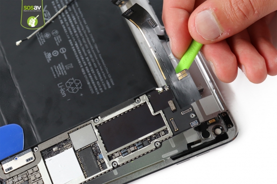

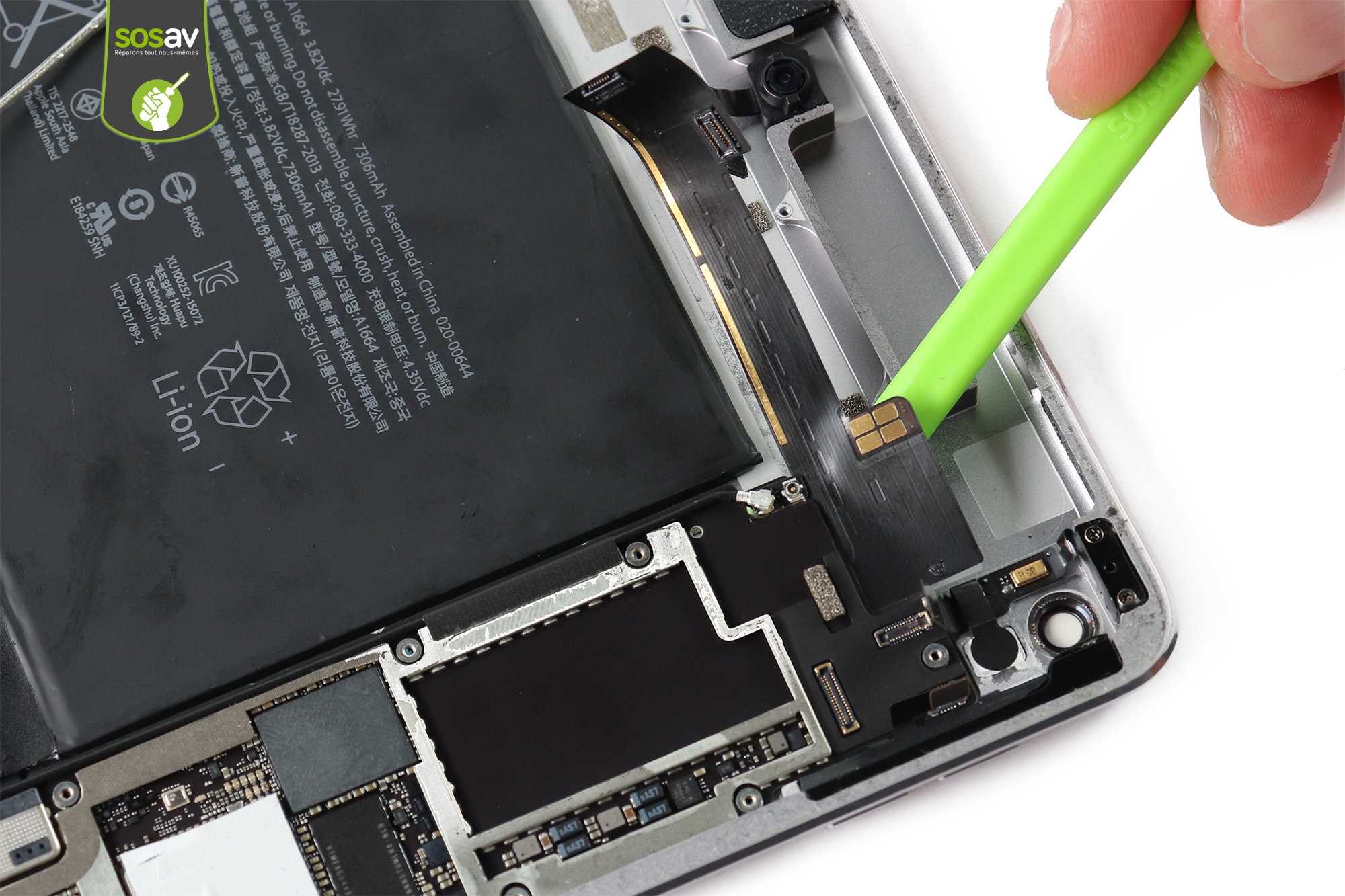

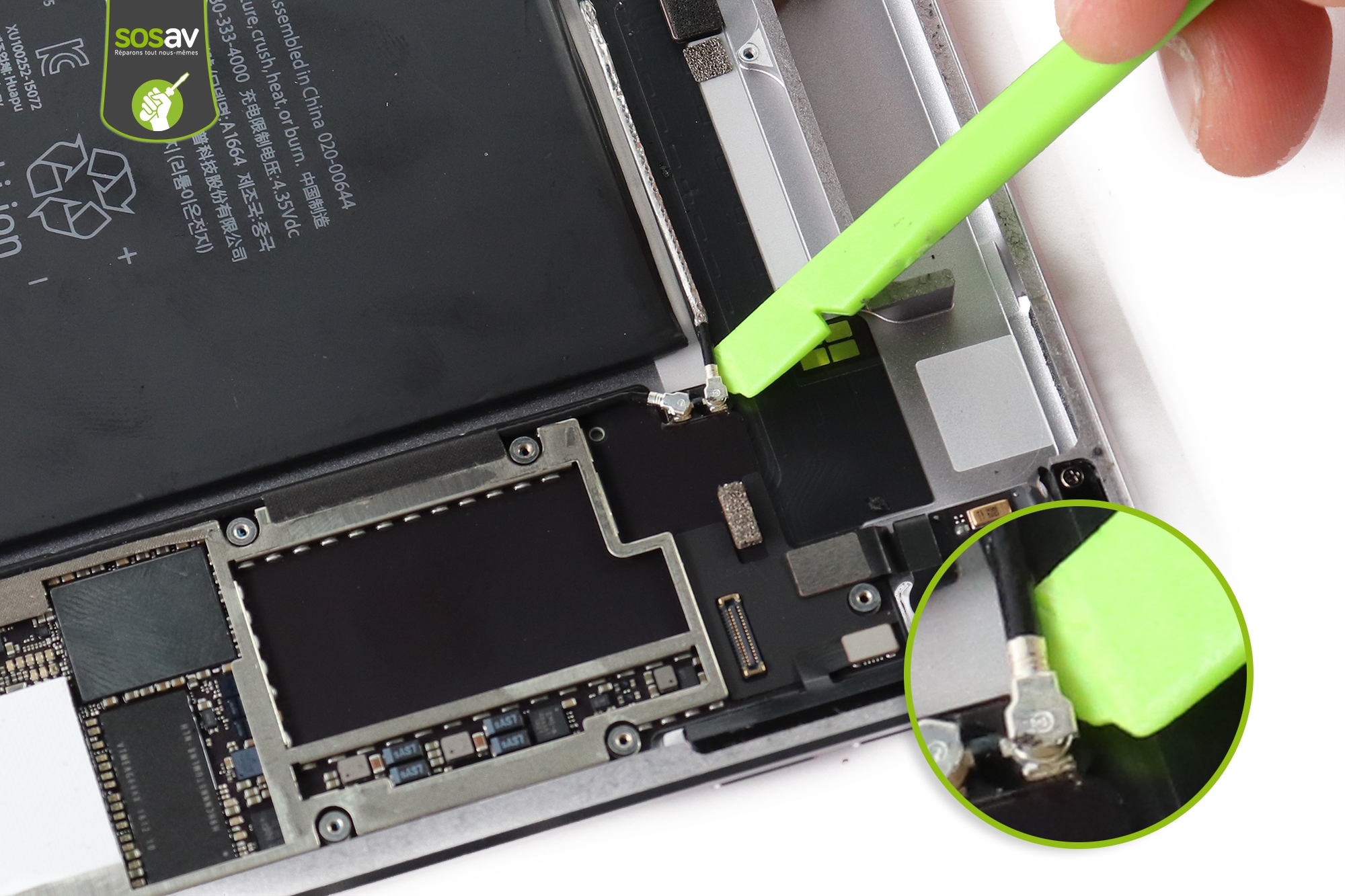

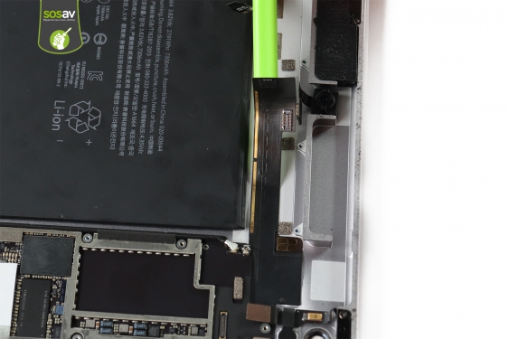

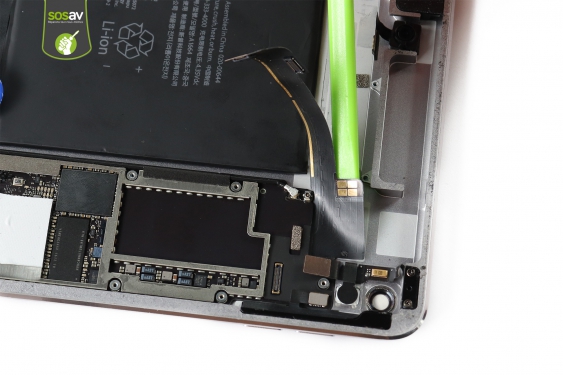

Débranchez et repoussez le câble d'interconnexion.

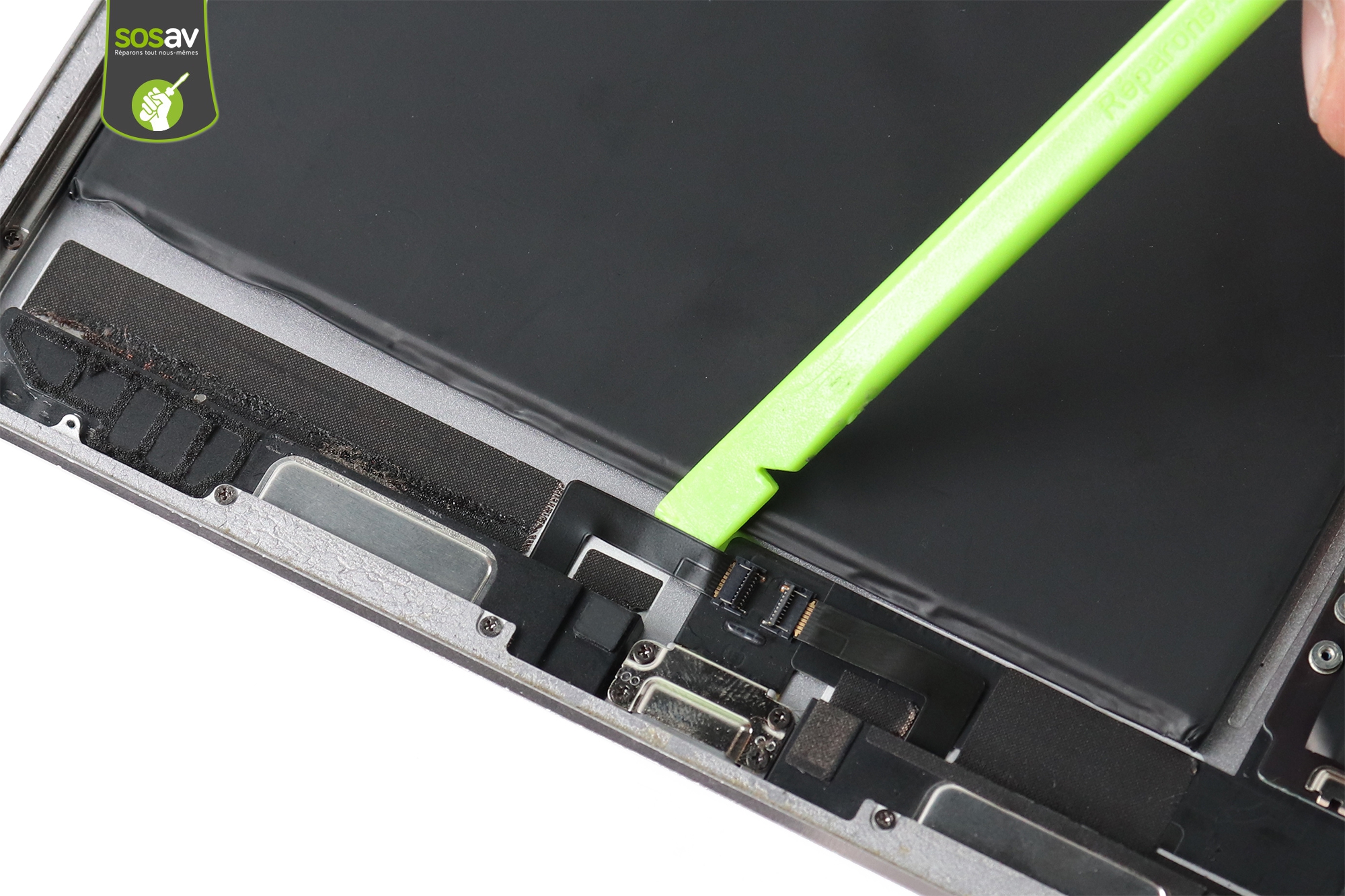

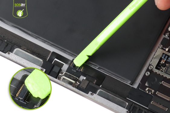

Toujours avec la spatule en nylon, déverrouillez ensuite le connecteur de la prise jack.Puis sortez délicatement la nappe du connecteur.

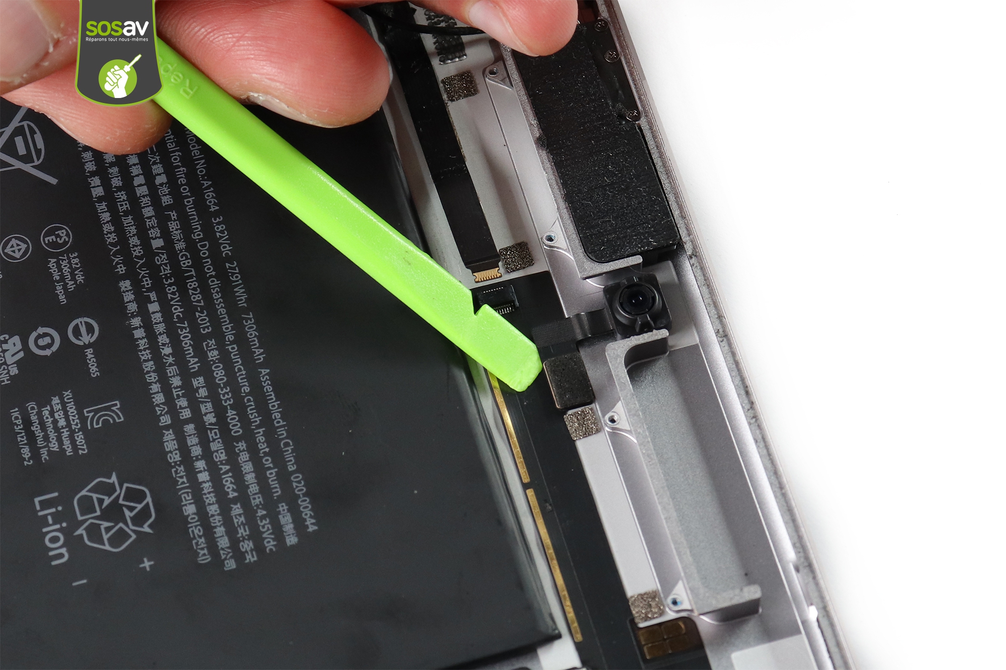

Profitez-en pour déconnecter la caméra avant par la même occasion.
Déconnectez ensuite le capteur proximité...... Puis la nappe volume.

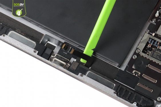

Retournez en bas de l'iPad pour déverrouiller les deux nappes des haut-parleurs droit et gauche.
Tirez, une à une, les nappes hors de leur connecteur respectif.

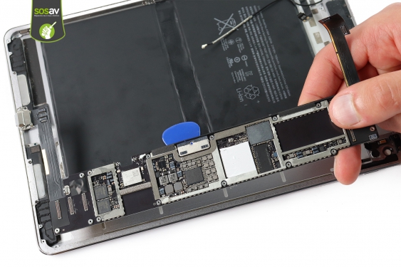

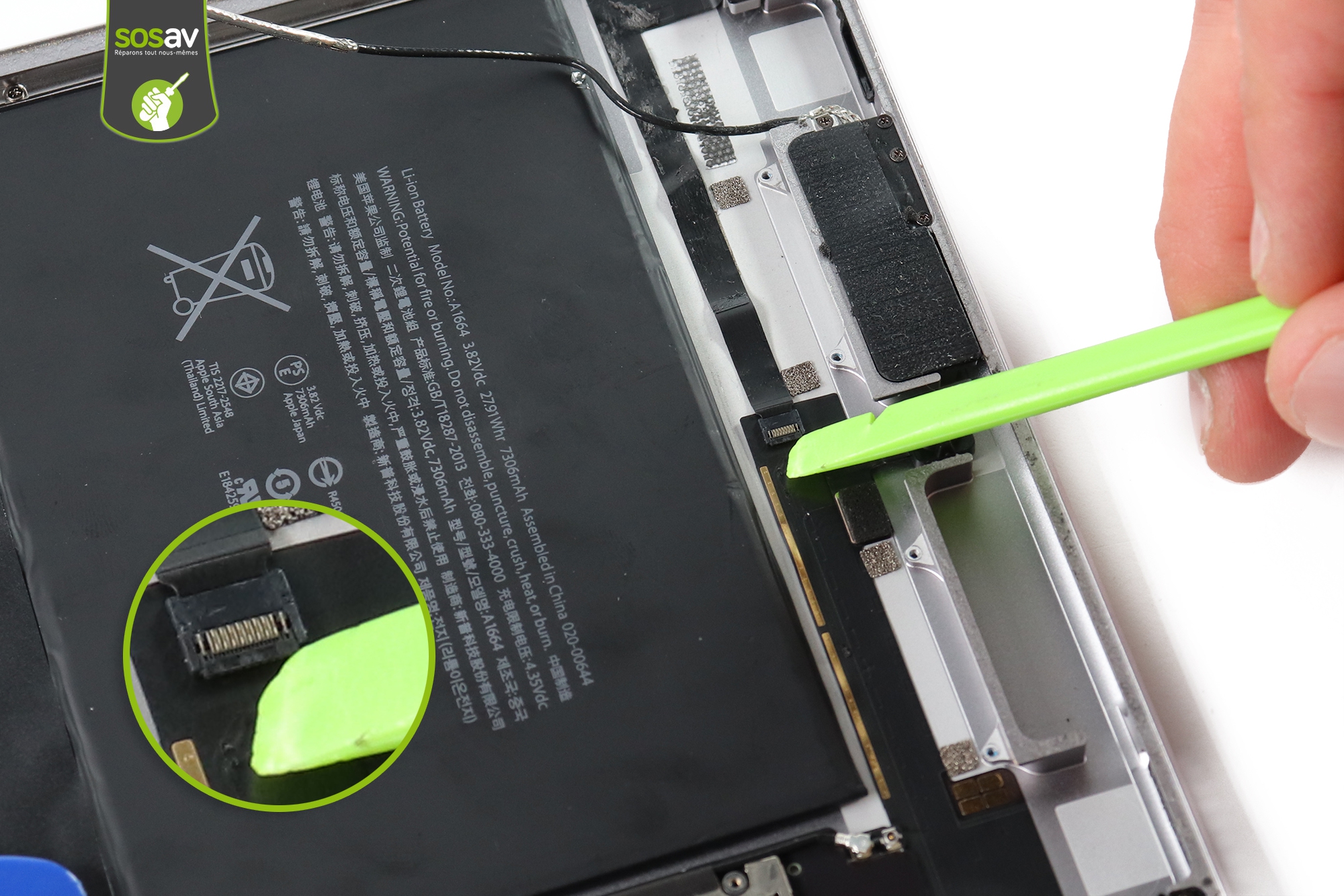

Dévissez les 4 vis cruciformes entourées en rouge. (Photo 1)Puis retirez la plaque métallique.

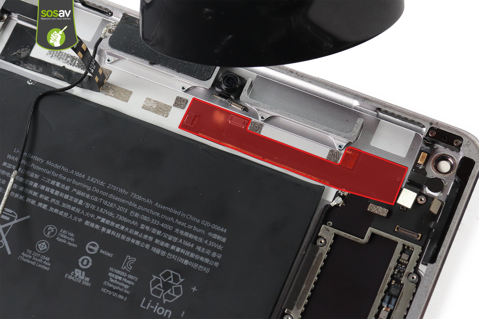

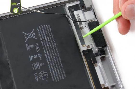

Chauffez 20 à 30 secondes au moins, la nappe de la carte mère collée au châssis, encadrée en rouge sur la photo 1.Servez-vous de la spatule en nylon pour la décoller du châssis.
Attention, la nappe est fragile et extrêmement collée au châssis. N'hésitez pas à chauffer de nouveau si besoin !
Etape 24

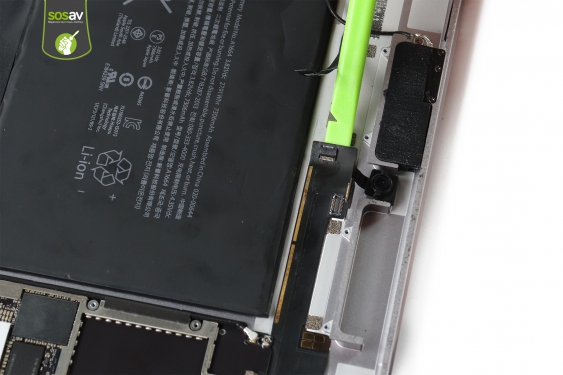

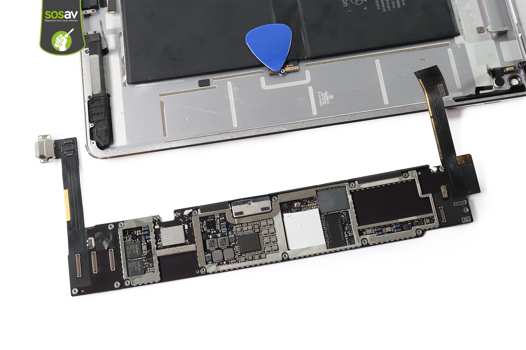

Glissez doucement la spatule sous la carte mère afin de la soulever et de l'extraire.
Etape 25
La carte mère est démontée.

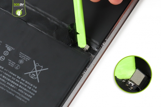

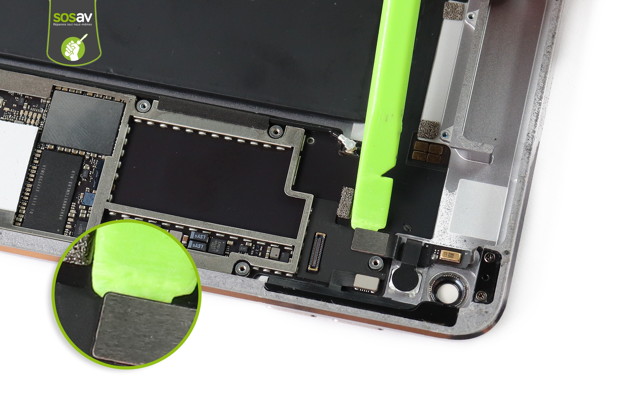

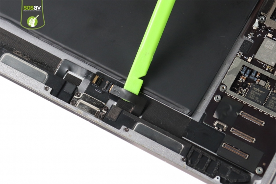

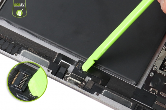

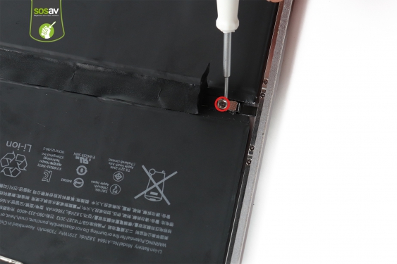

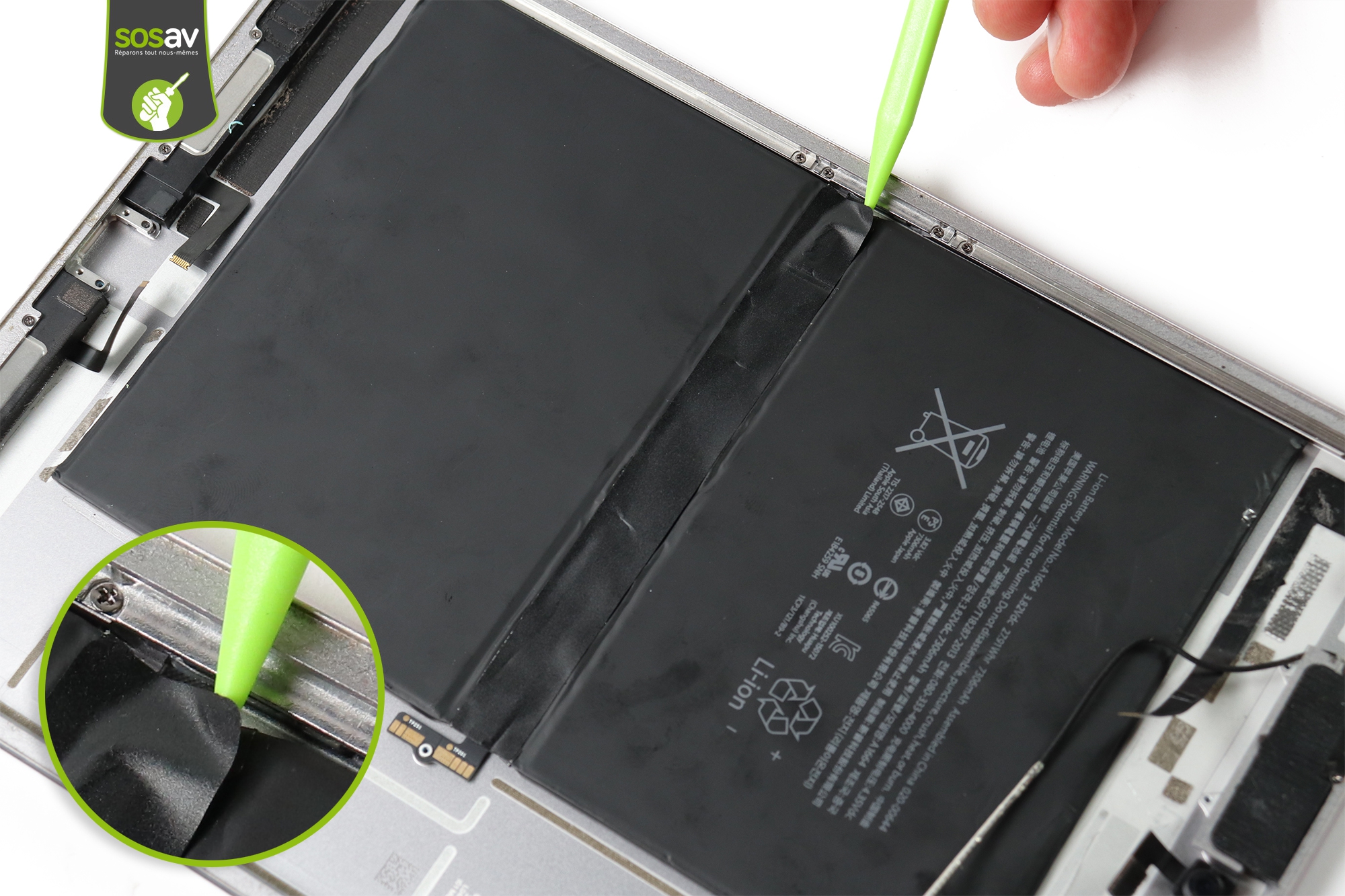

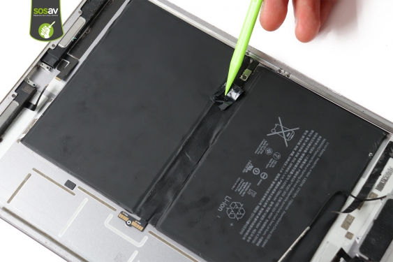

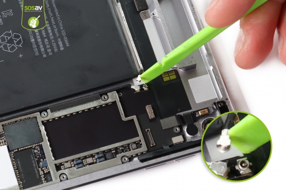

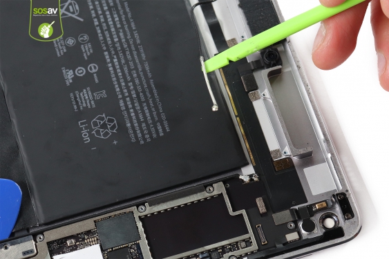

Décollez l'adhésif noir recouvrant le connecteur de la batterie

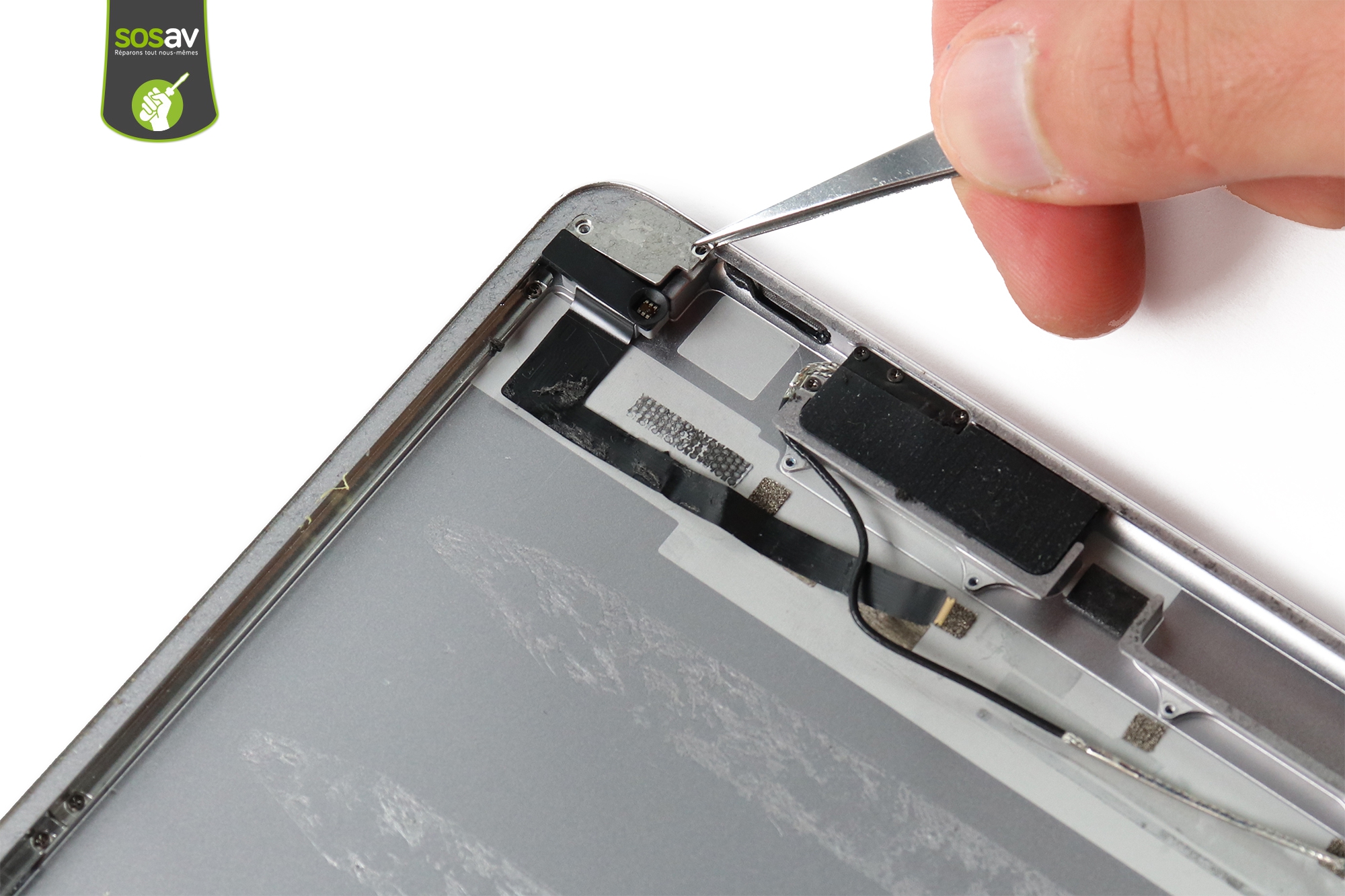

Dévissez ensuite la vis cruciforme entourée en rouge. (Photo 3)
Etape 27

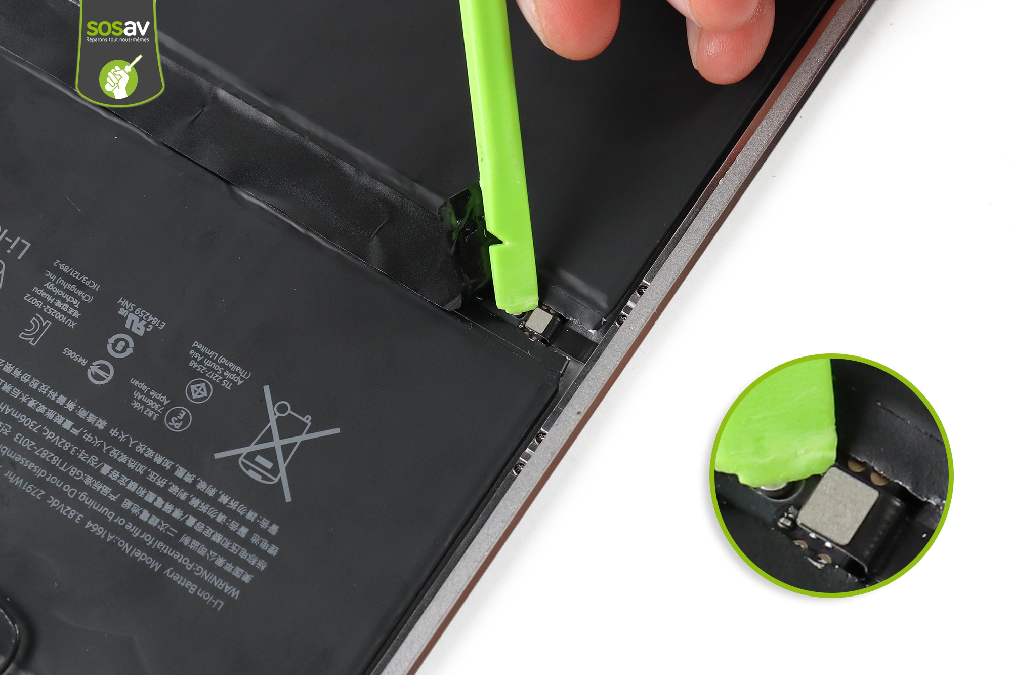

Débranchez ensuite le connecteur de la batterie.

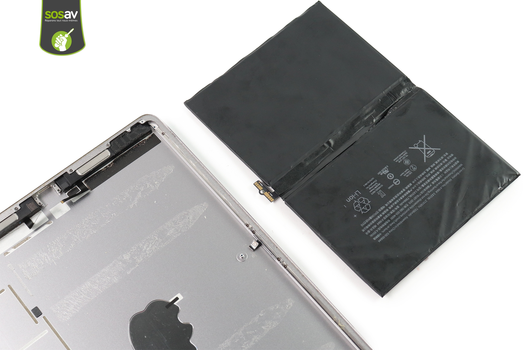

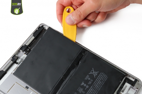

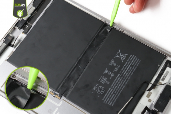

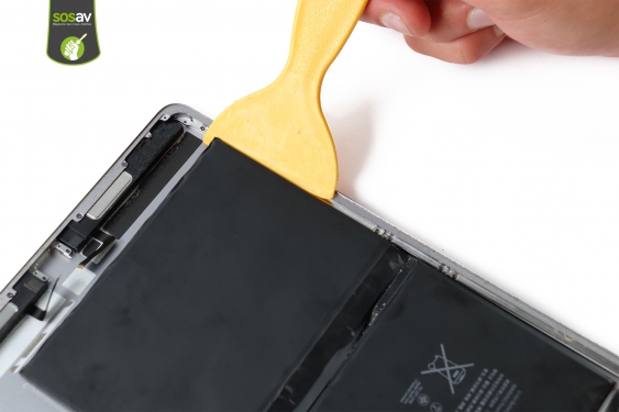

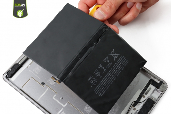

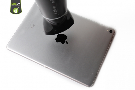

Retournez l'iPad pour chauffer une trentaine de secondes le châssis afin de ramollir la colle qui retient la batterie.
Ne jamais chauffer directement la batterie ! Glissez progressivement la spatule large et plate sous la batterie pour la décoller.
Attention à ne pas plier ni percer la batterie.
Etape 29
La batterie est déposée.

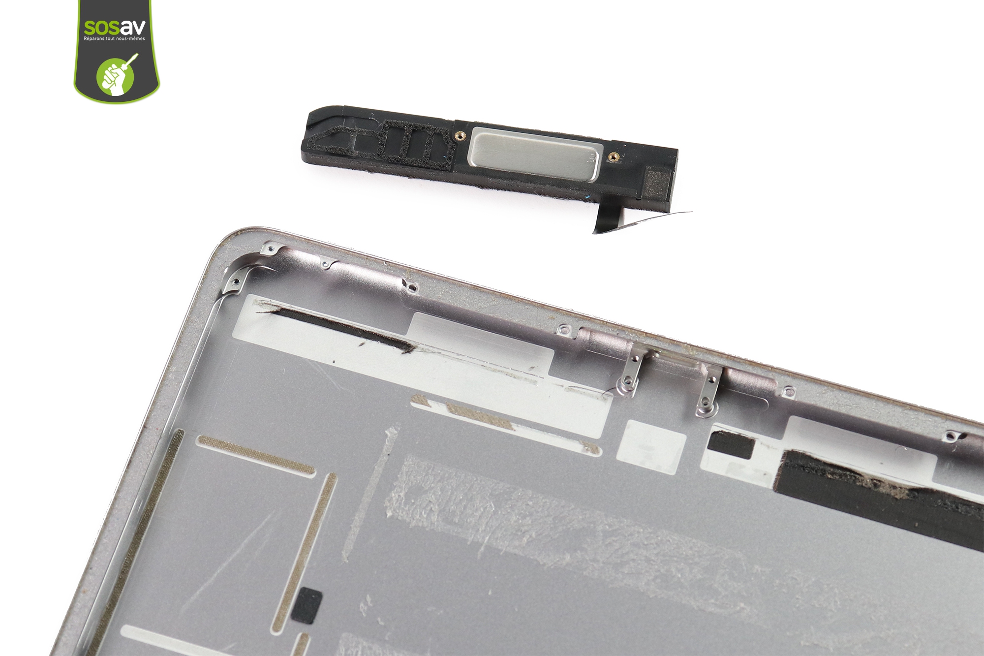

Dévissez les 2 vis cruciformes entourées en rouge. (Photo 1)Faites ensuite glisser le haut-parleur gauche afin de l'extraire du châssis.
Etape 31
Le haut-parleur gauche est extrait.

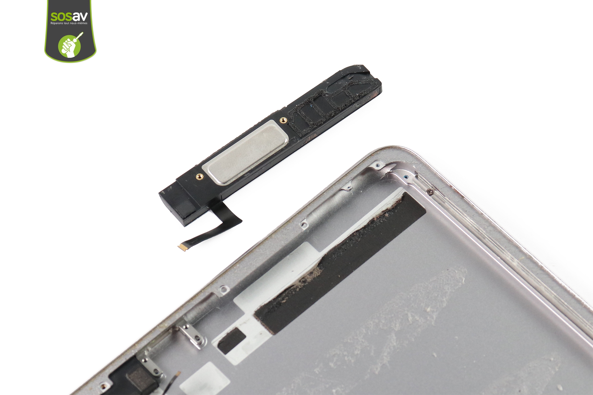

Occupez-vous du haut-parleur droit : faites-le, lui aussi, glisser hors du châssis.
Etape 33
Le haut-parleur droit est extrait à son tour.

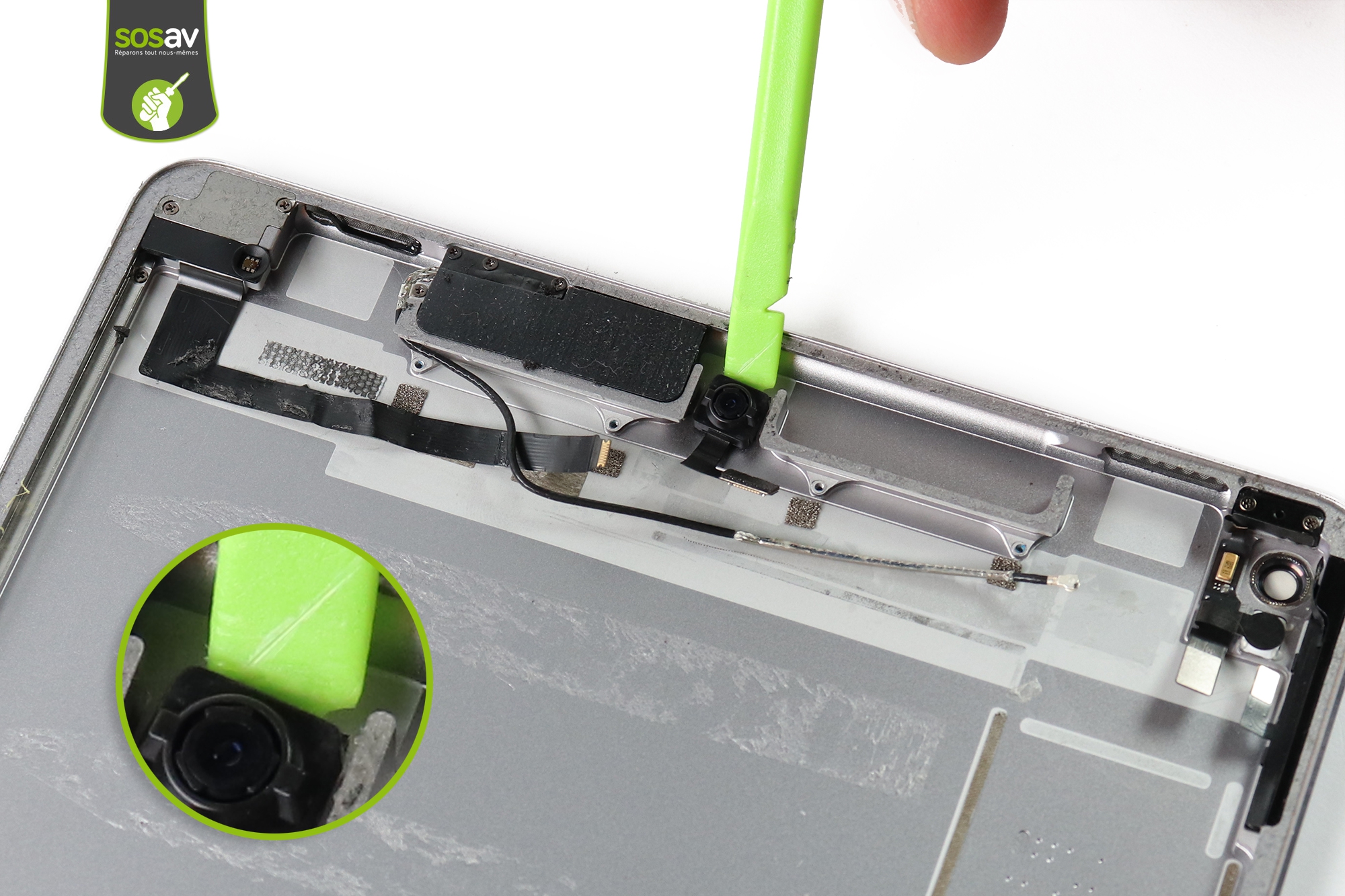

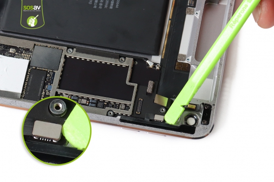

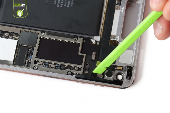

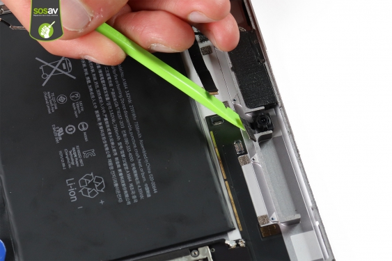

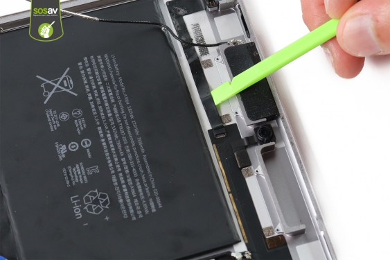

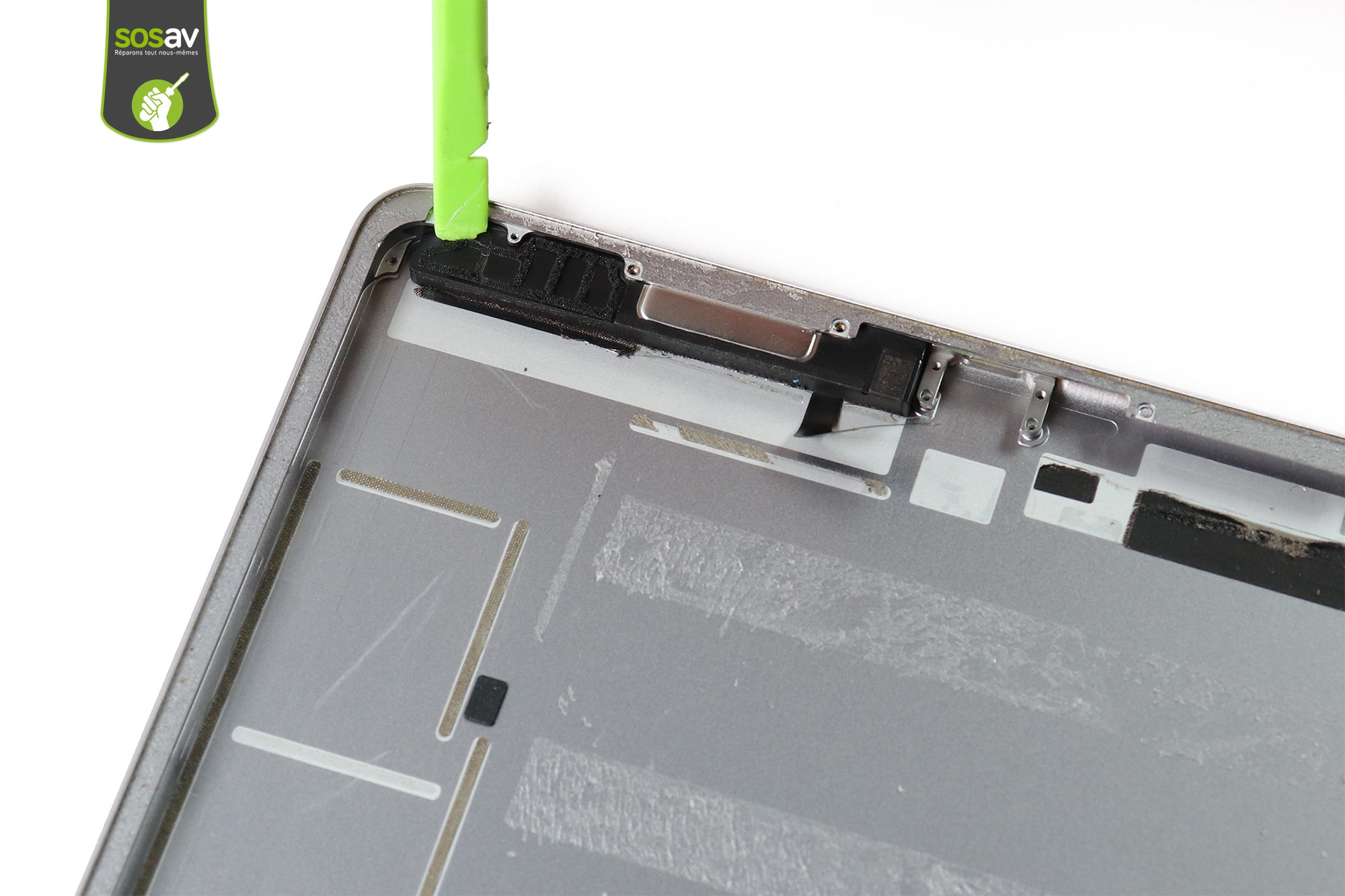

Revenez vers le haut de l'iPad afin de sortir la caméra avant grâce à la spatule en nylon.La caméra avant est extraite.

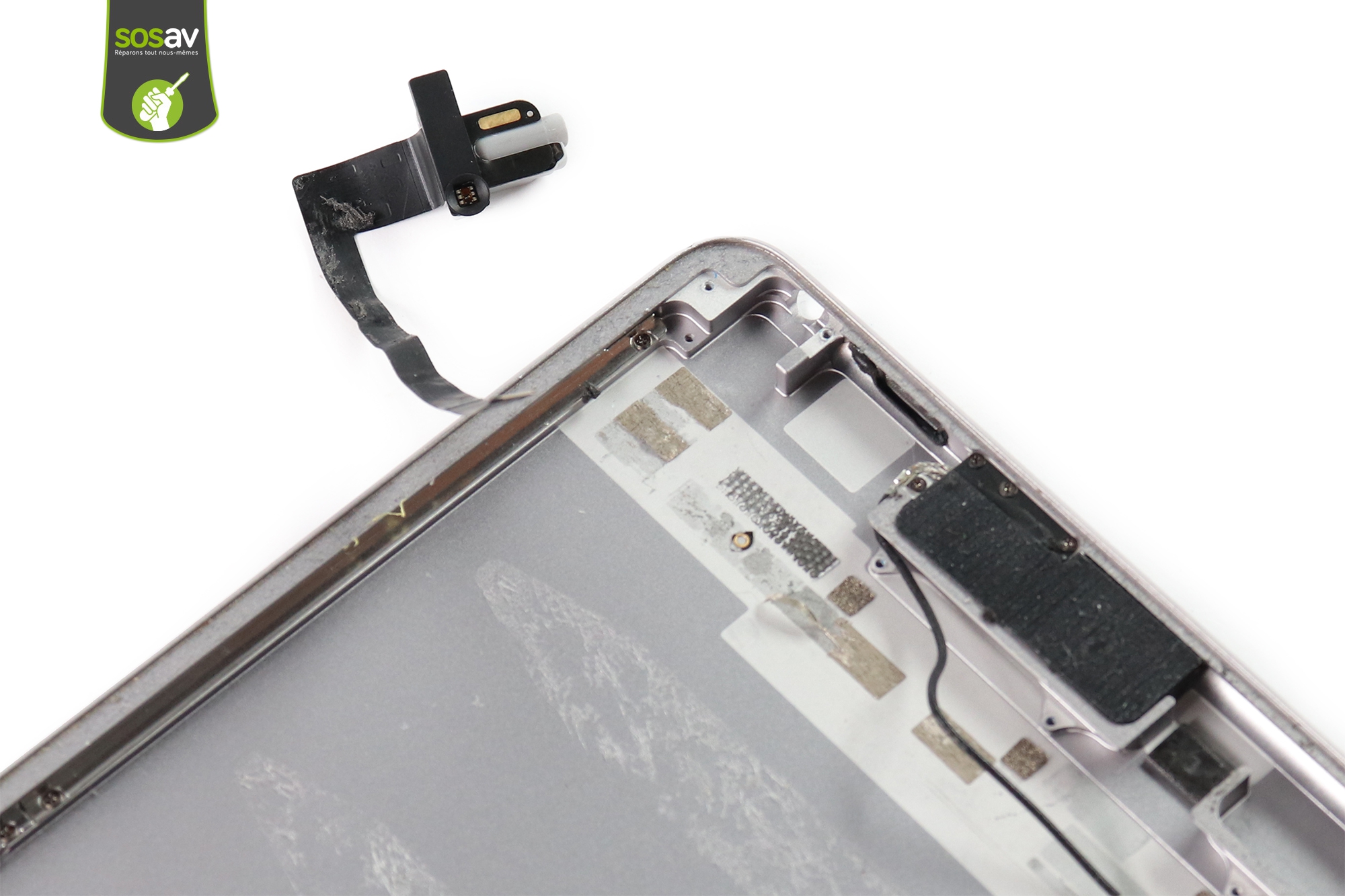

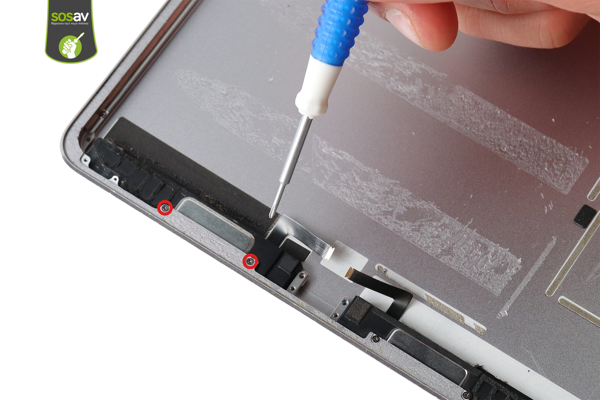

La prise jack est souvent présente sur les châssis iPad Pro 9,7" (2016) de remplacement et les étapes suivantes sont alors inutiles. Pensez à bien vérifier.

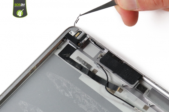

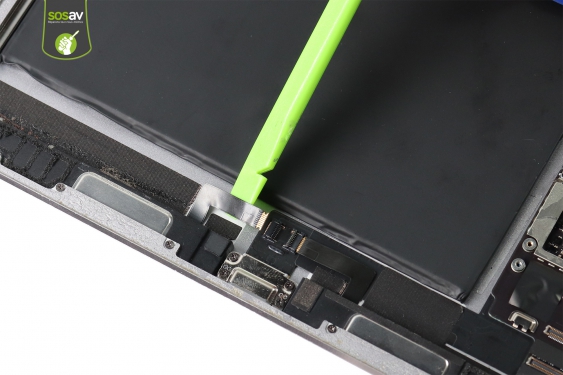

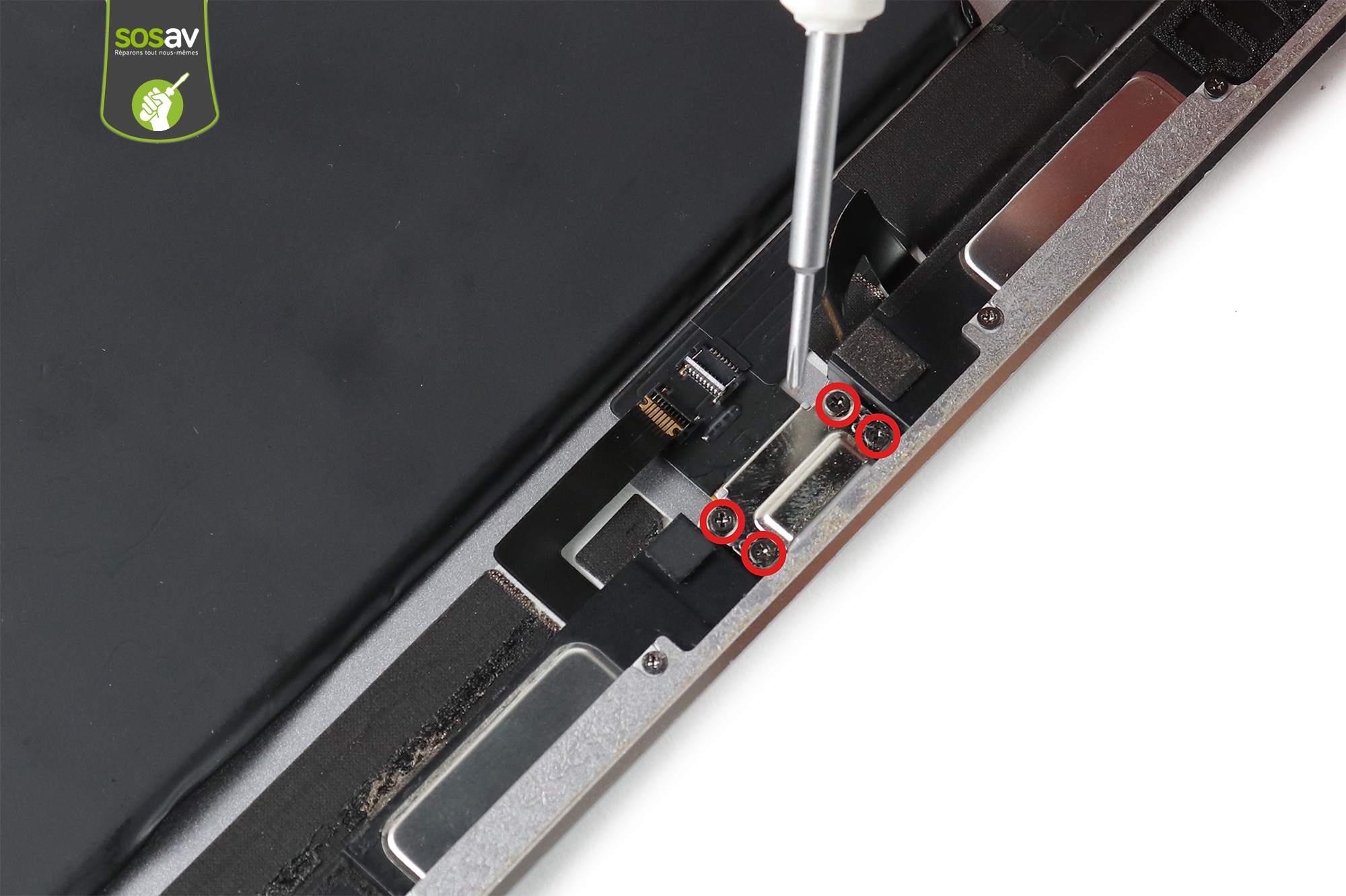

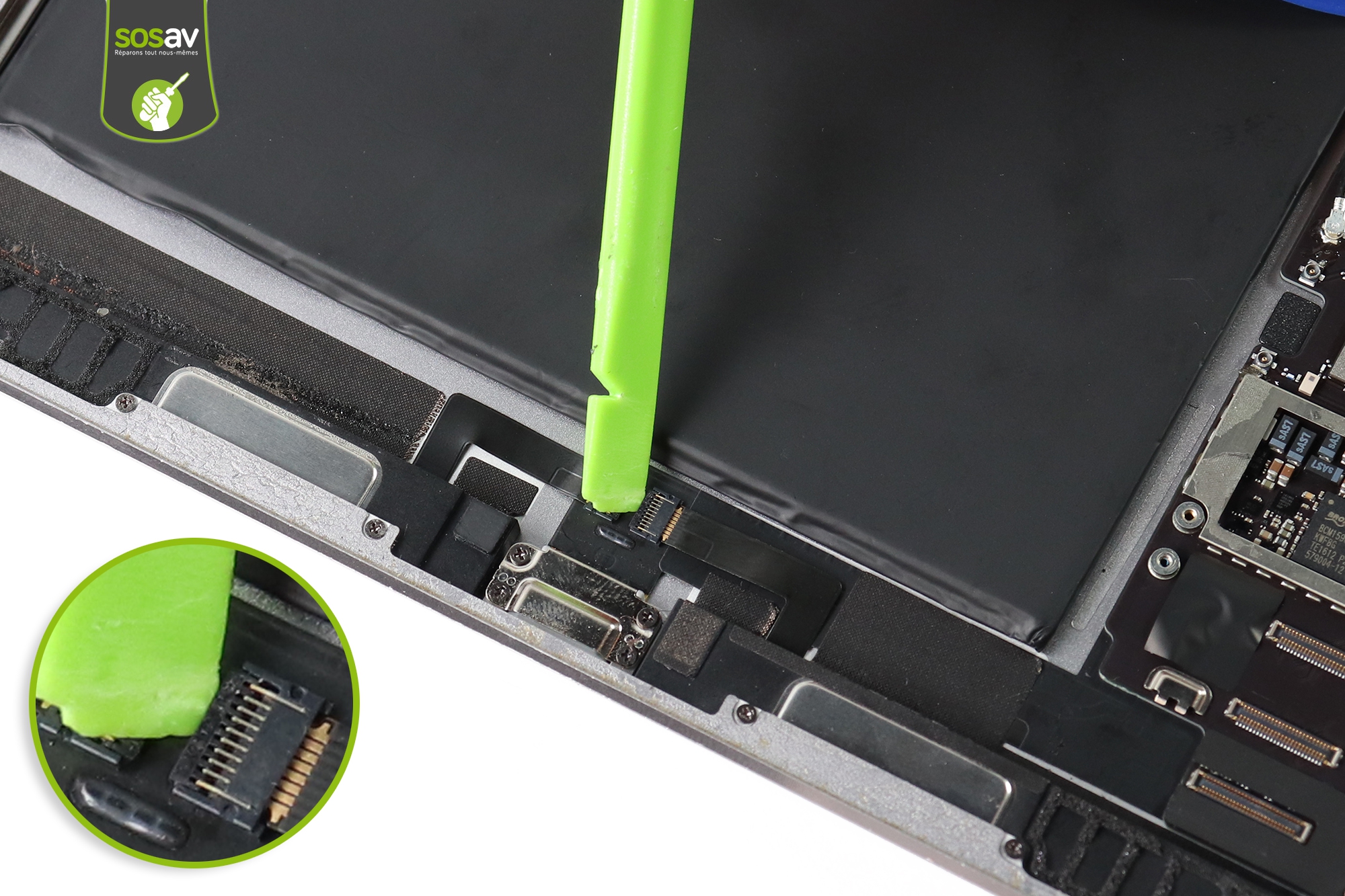

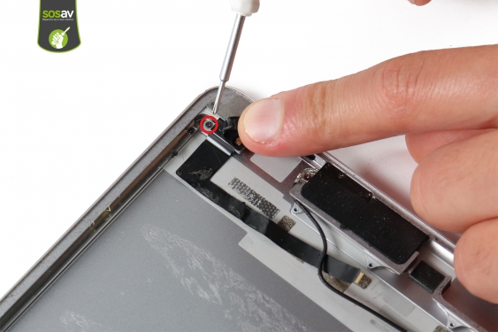

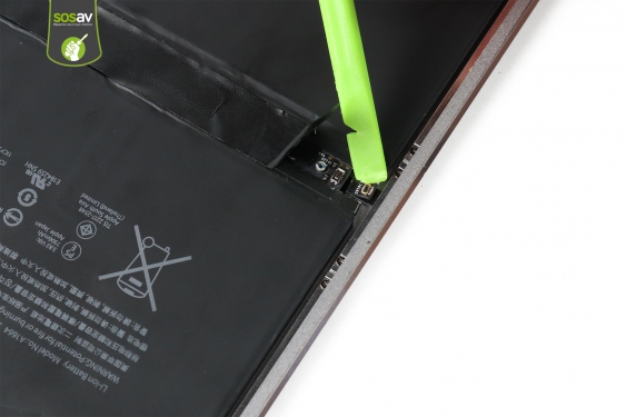

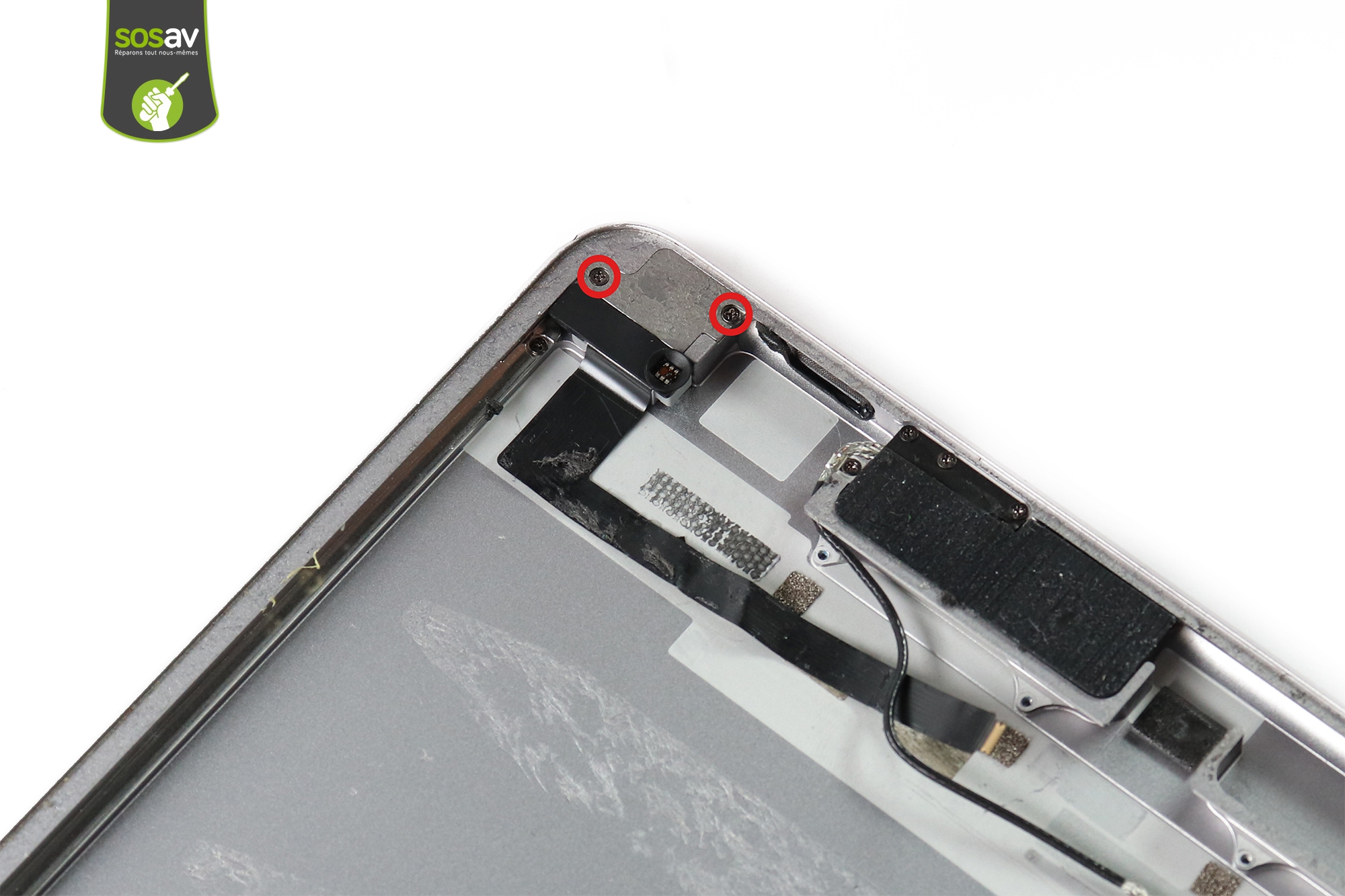

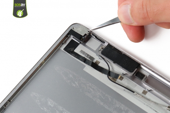

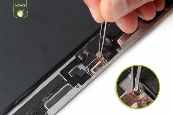

Réutilisez le tournevis cruciforme pour dévisser les 2 vis entourées en rouge. (Photo 1)Décollez l'adhésif noir.

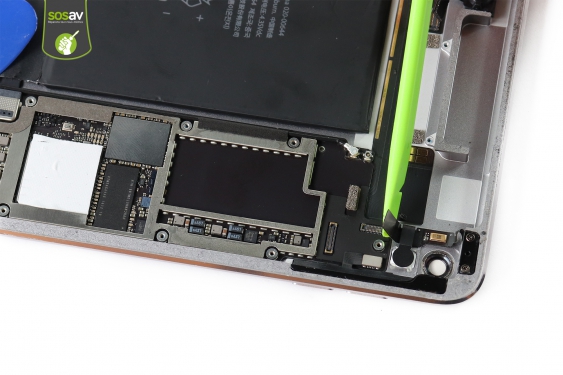

Vous apercevez une nouvelle vis cruciforme à retirer. (Photo 2)
Etape 36

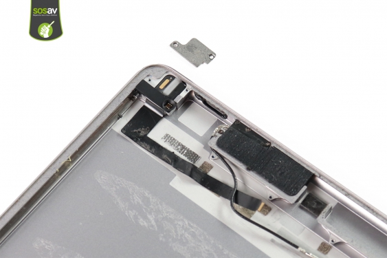

Retirez la plaque métal qui recouvre la prise jack.

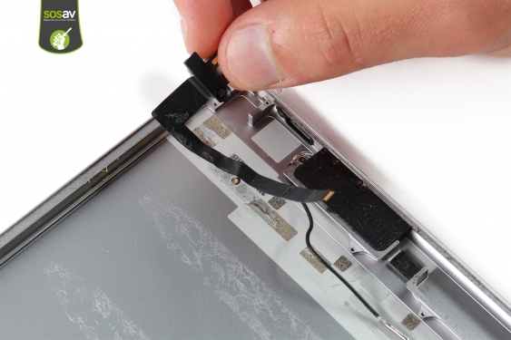

Etape 37

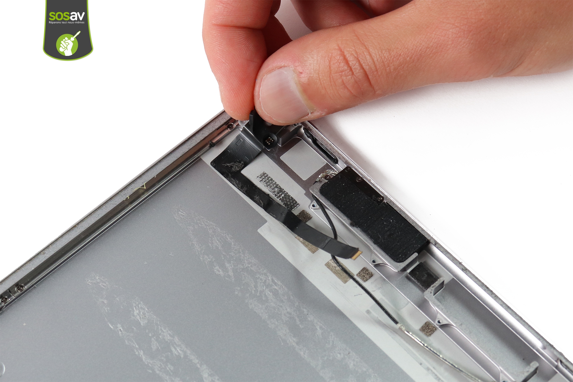

Décollez la nappe du châssis et retirez la prise jack.
Attention, la nappe est fragile et très fermement collée au châssis !
Etape 38
La prise jack est extraite. Le châssis iPad Pro 9,7" (2016) est entièrement démonté.Suivez ce tuto gratuit pour le remplacer par un neuf en cas de châssis tordu.
