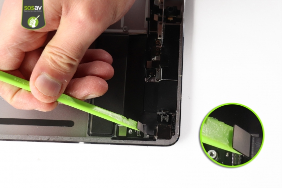

Chauffez 20 à 30 secondes la face arrière opposée au niveau de l'encadré rouoge.
Attention à ne jamais chauffer directement la batterie ! Décollez l'adhésif noir recouvrant le second connecteur de la batterie.

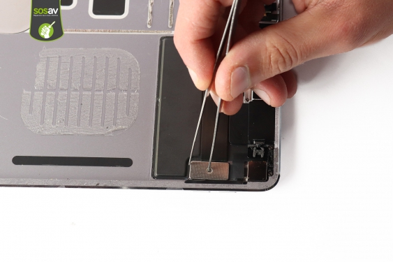

Dévissez ensuite la vis cruciforme entourée en bleu. (Photo 1)Et retirez la plaque metallique avec la pince.
Etape 35

Glissez progressivement la spatule large et plate sous la partie haute de la batterie...Puis sous la partie basse pour décoller tout le premier côté !
ATTENTION, les deux parties de la batterie sont attachées l'une à l'autre !
Prenez garde à ne pas plier ni percer la batterie.
Etape 37

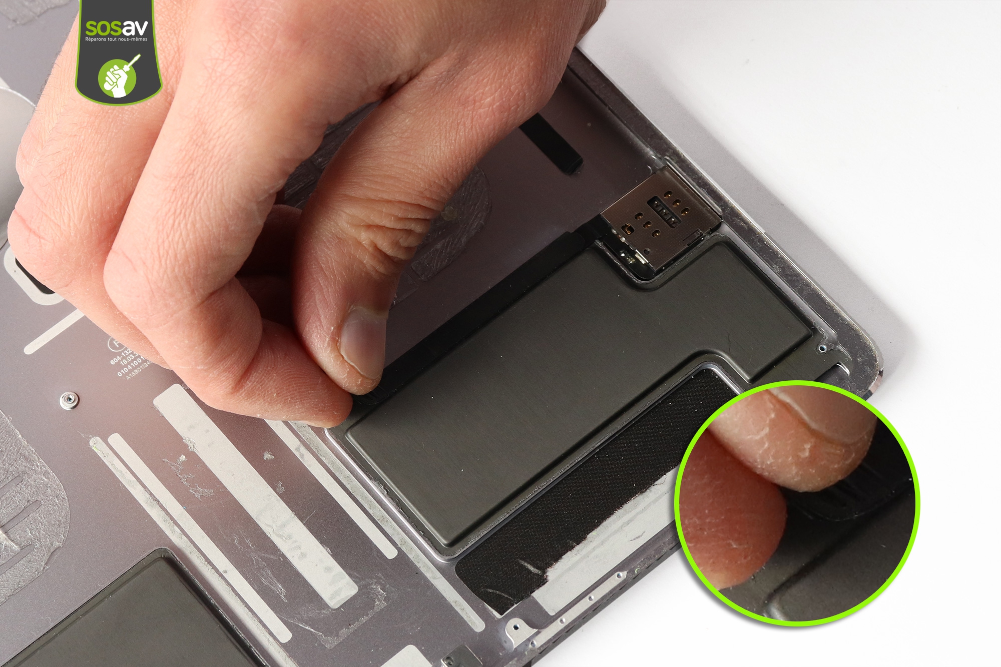

Répétez l'opération pour l'autre partie de la batterie, toujours en utilisant la spatule large et plate.
Si une résistance se fait sentir, n'hésitez pas à rechauffer la face arrière opposée à la batterie pour ramollir la colle.

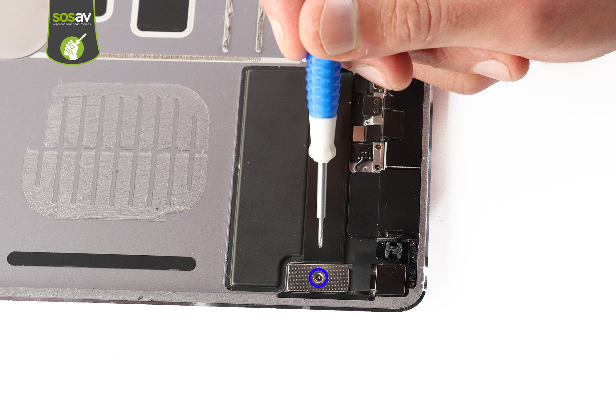

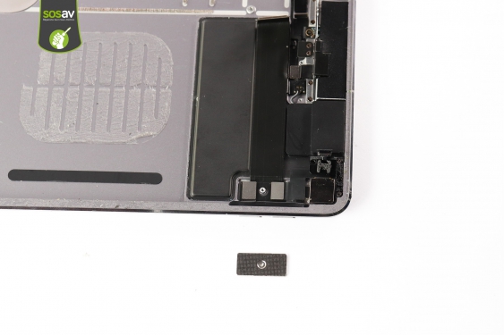

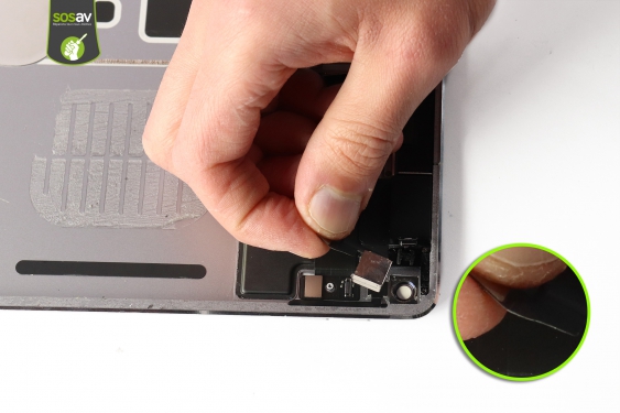

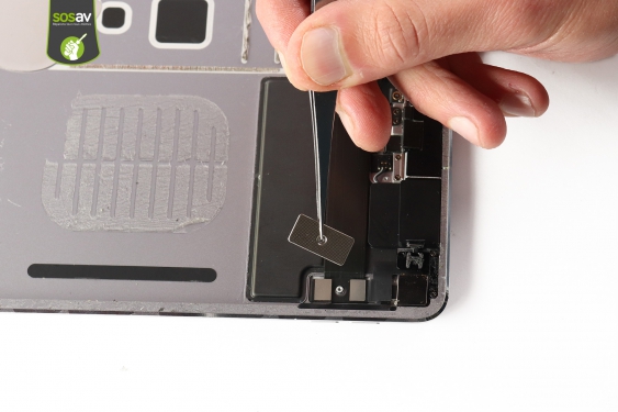

Réutilisez le tournevis cruciforme pour dévisser la vis entourée en bleu. (Photo 1)Retirez la plaque métallique avec la pince.
Etape 41

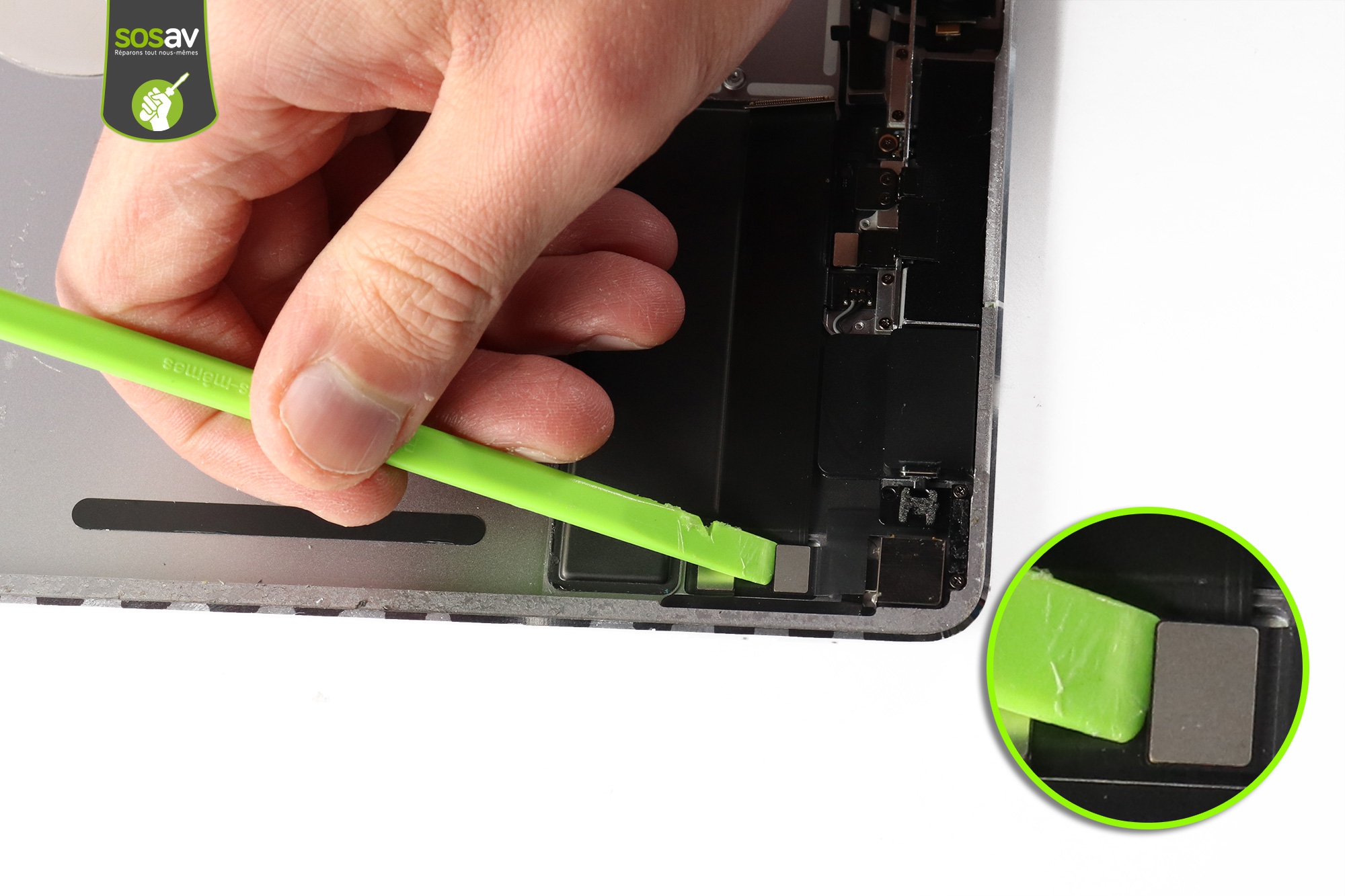

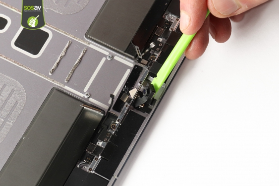

Le connecteur de la caméra arrière est accessible. Débranchez-le afin de sortir la caméra.
Etape 42

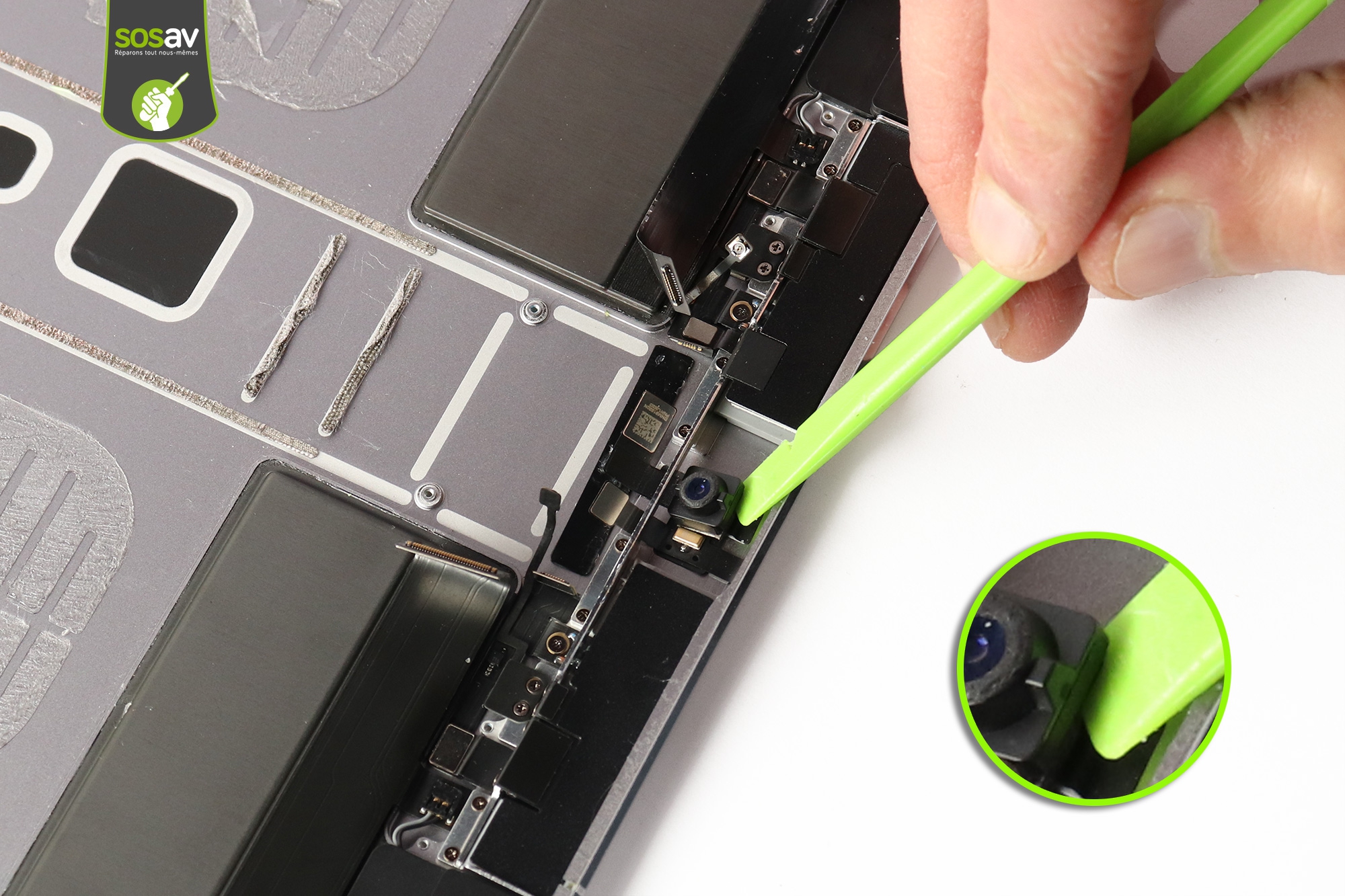

Etape 43

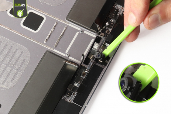

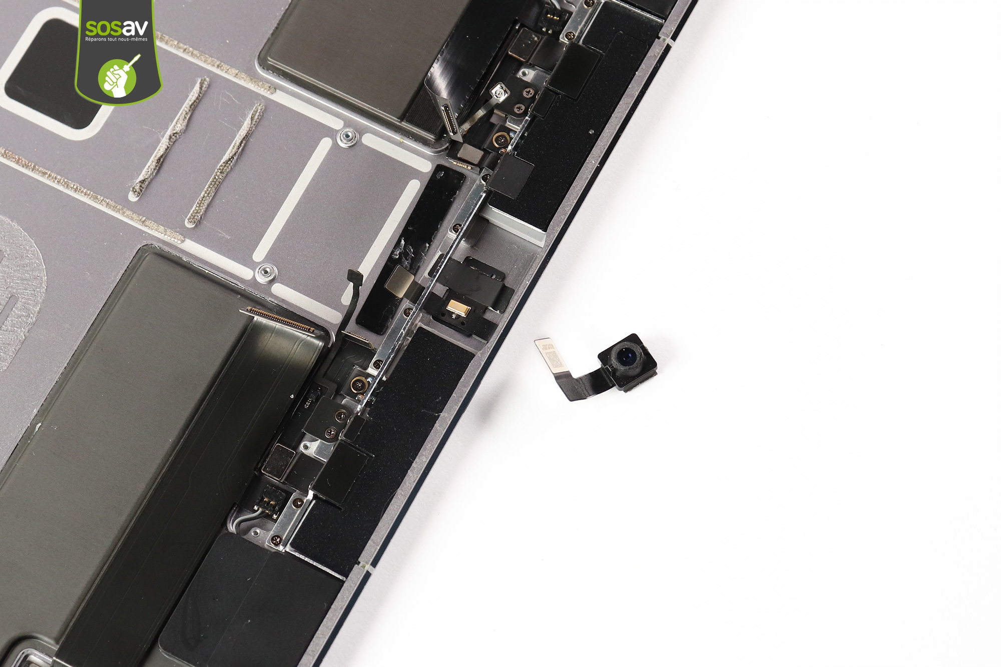

Faites délicatement glisser la caméra avant sous la barre métallique pour la sortir.
Etape 44
La caméra avant est extraite à son tour.

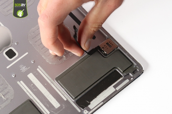

Etape 45

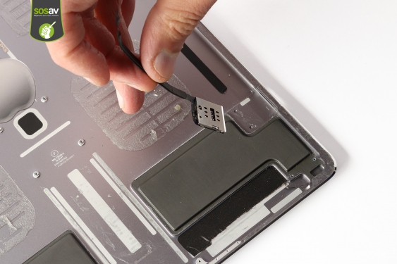

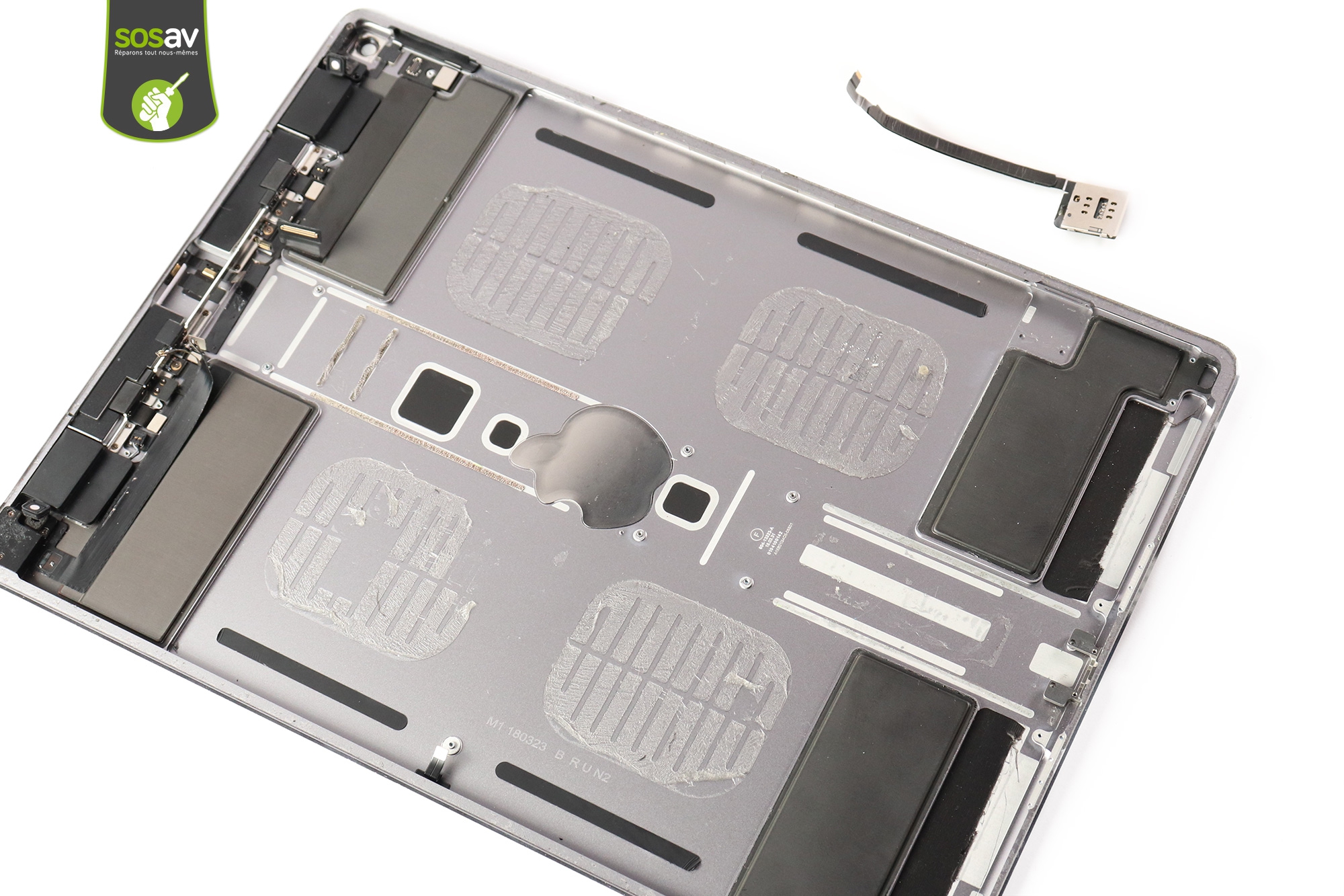

Il ne reste plus qu'à retirer le lecteur SIM.
Tous les autres éléments sont indissociables du châssis (sauf avec du matériel réservé aux pros).
Etape 46
Le châssis iPad Pro 12.9" (2017) est entièrement démonté.Suivez ce tuto gratuit pour le remplacer si besoin !
