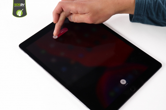

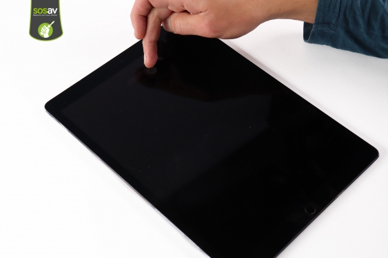

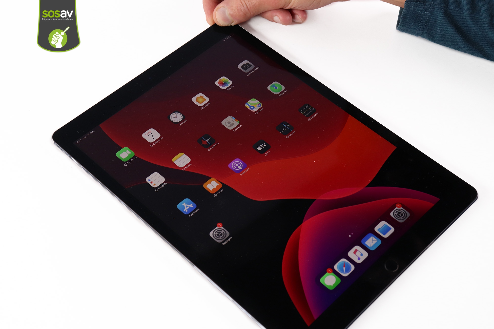

Avant de changer sa batterie iPad Pro 12.9" (2017), il faut éteindre la tablette pour des raisons évidentes de sécurité.Pour cela, appuyez quelques instants sur le bouton On/Off situé sur la tranche supérieure.Puis validez par "Eteindre".

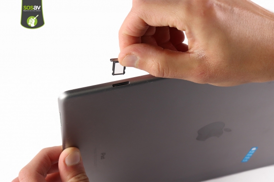

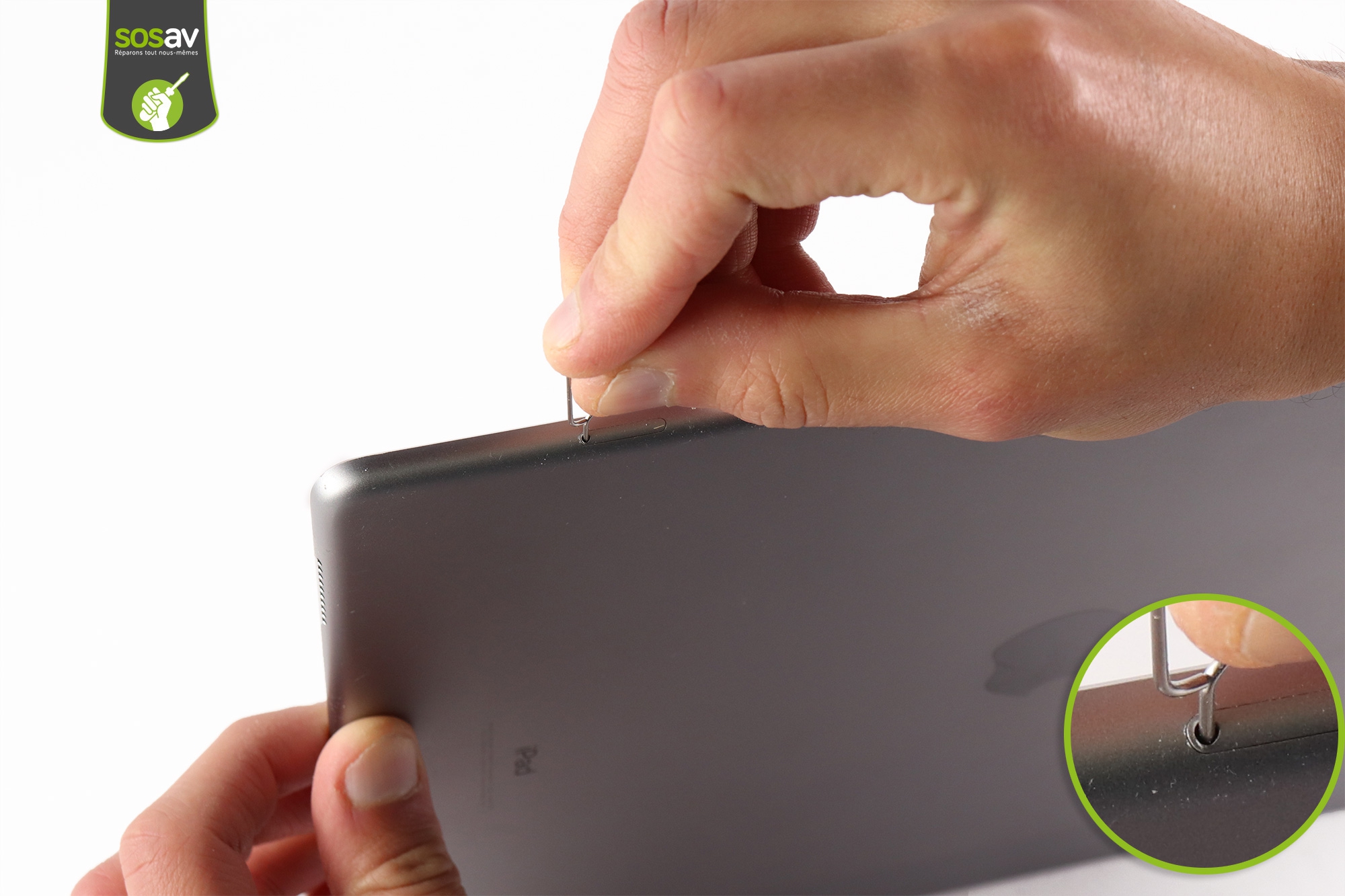

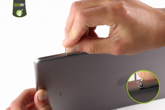

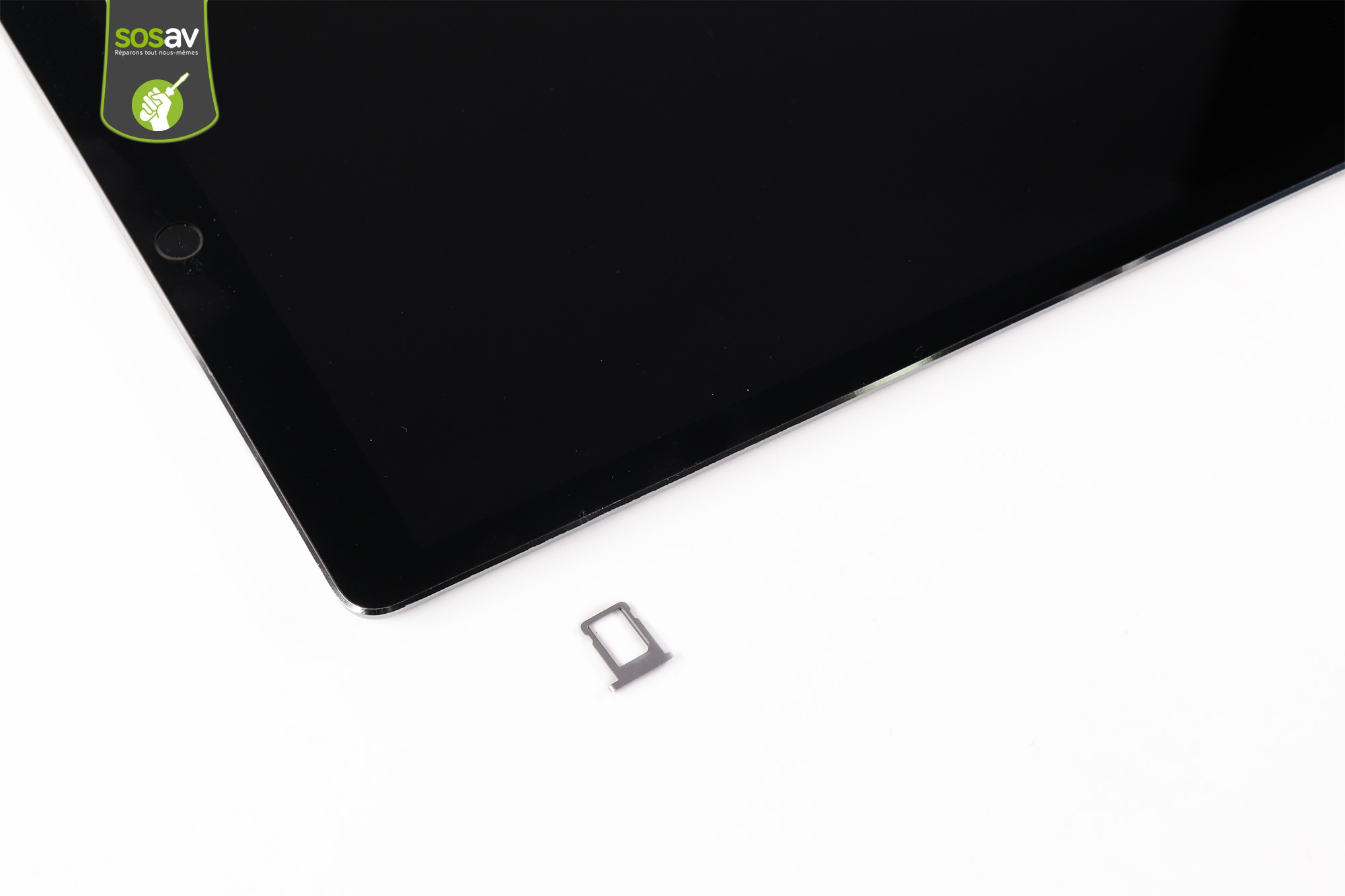

Introduisez l'éjecteur SIM (présent dans la boîte de votre iPad ou notre kit outils) dans le petit trou du tiroir SIM se trouvant en bas de la tranche gauche.Le tiroir SIM va s'éjecter de lui-même.
Le tiroir SIM est extrait.

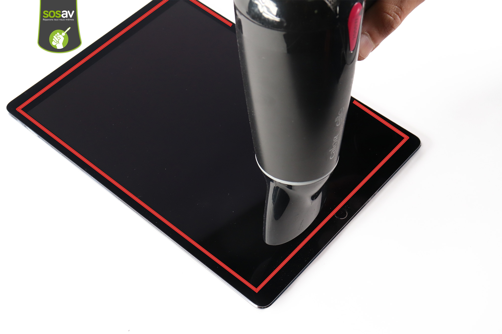

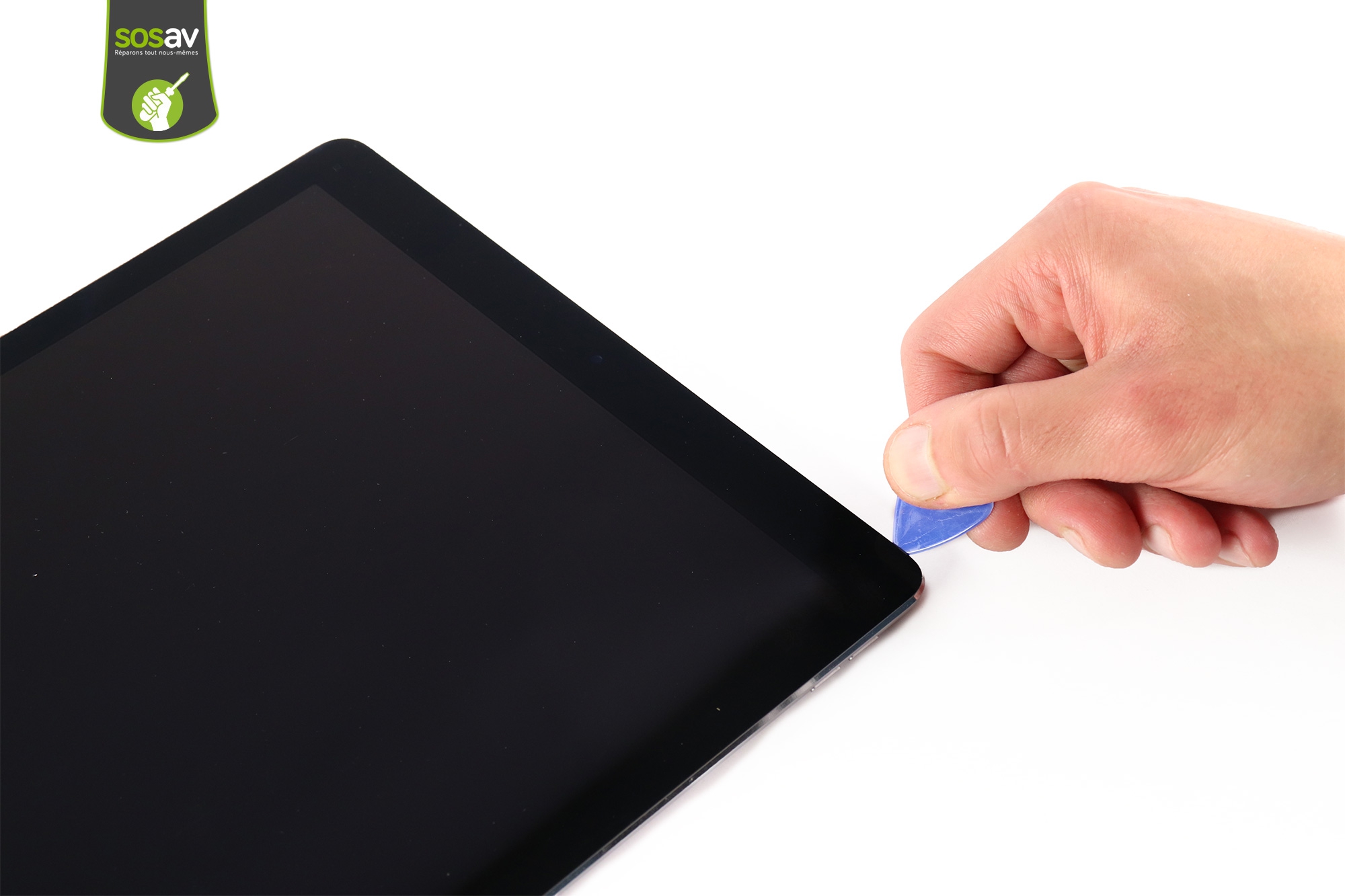

Faites un tour par la salle de bain pour récupérer votre sèche-cheveux afin de chauffer 2 à 3 minutes tout le pourtour de l'écran.
Attention à ne pas trop chauffer le centre du LCD pour ne pas l'abîmer.
N'hésitez pas à chauffer de nouveau par la suite si une résistance se fait sentir.

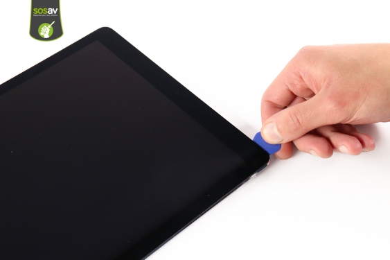

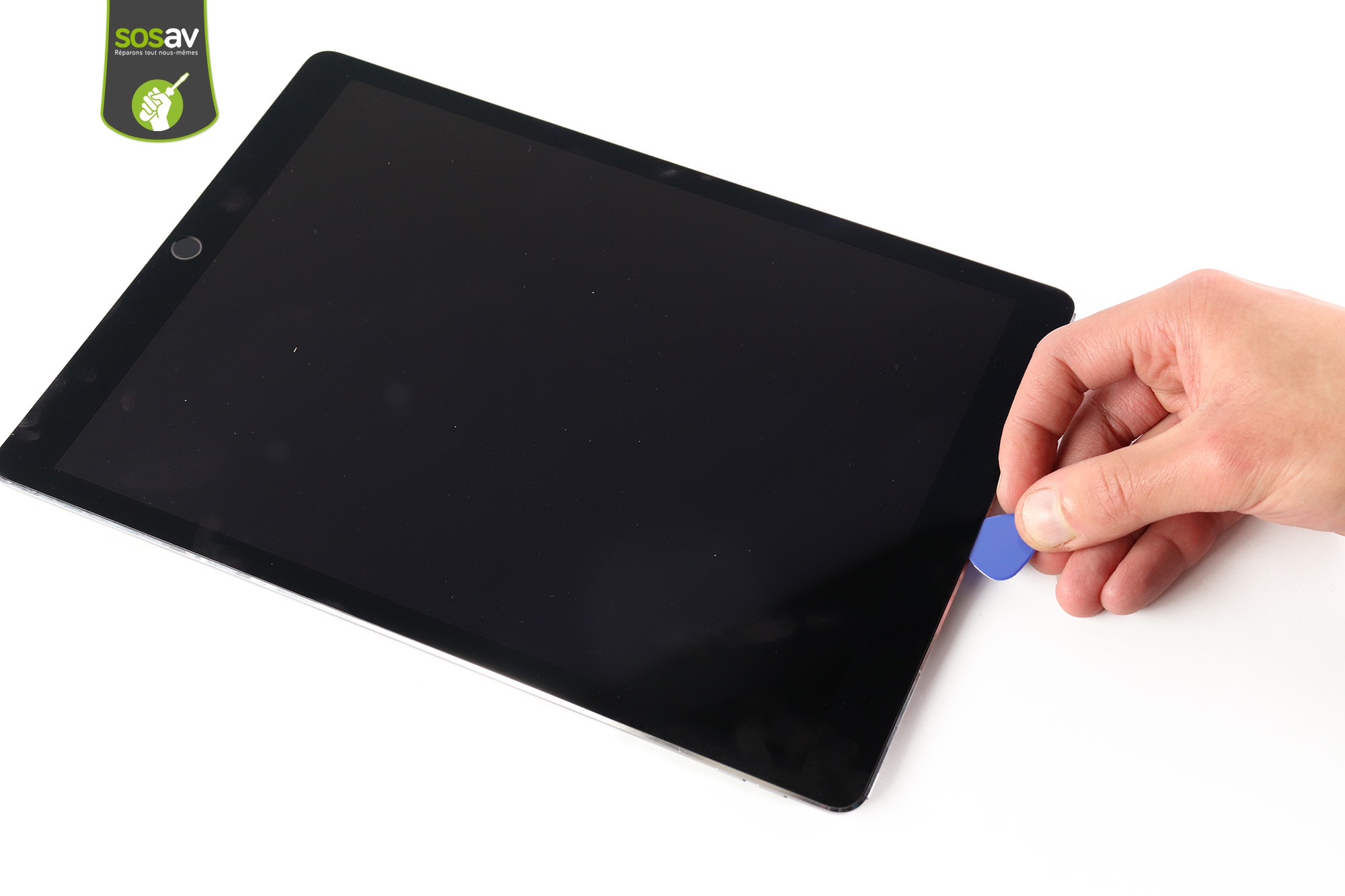

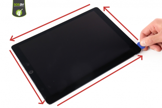

Insérez délicatement un médiator sur le coin haut de l'écran afin de créer une ouverture.Puis faites glisser le médiator sur tout le pourtour.
Attention à ne pas enfoncer le médiator trop loin sur la partie basse. Des nappes sont dissimulées.
A nouveau, vous aurez peut-être besoin de chauffer l'écran !

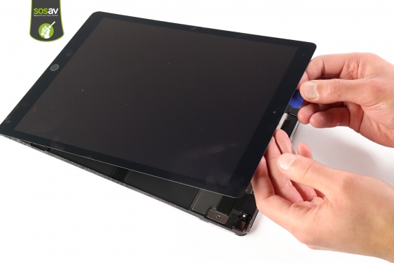

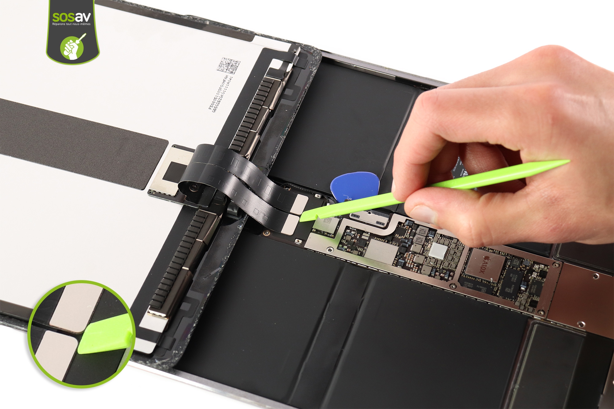

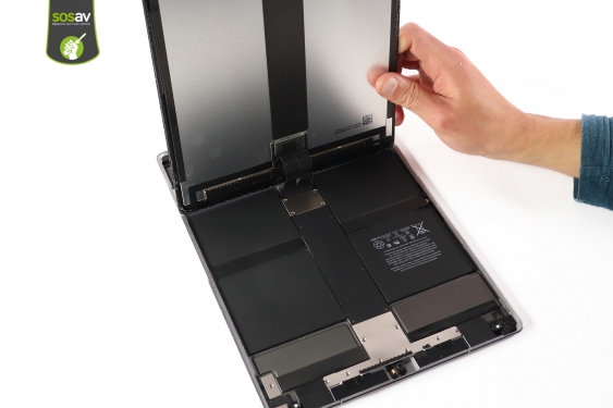

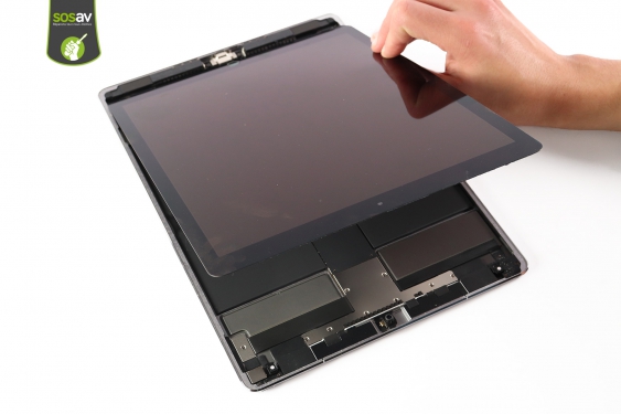

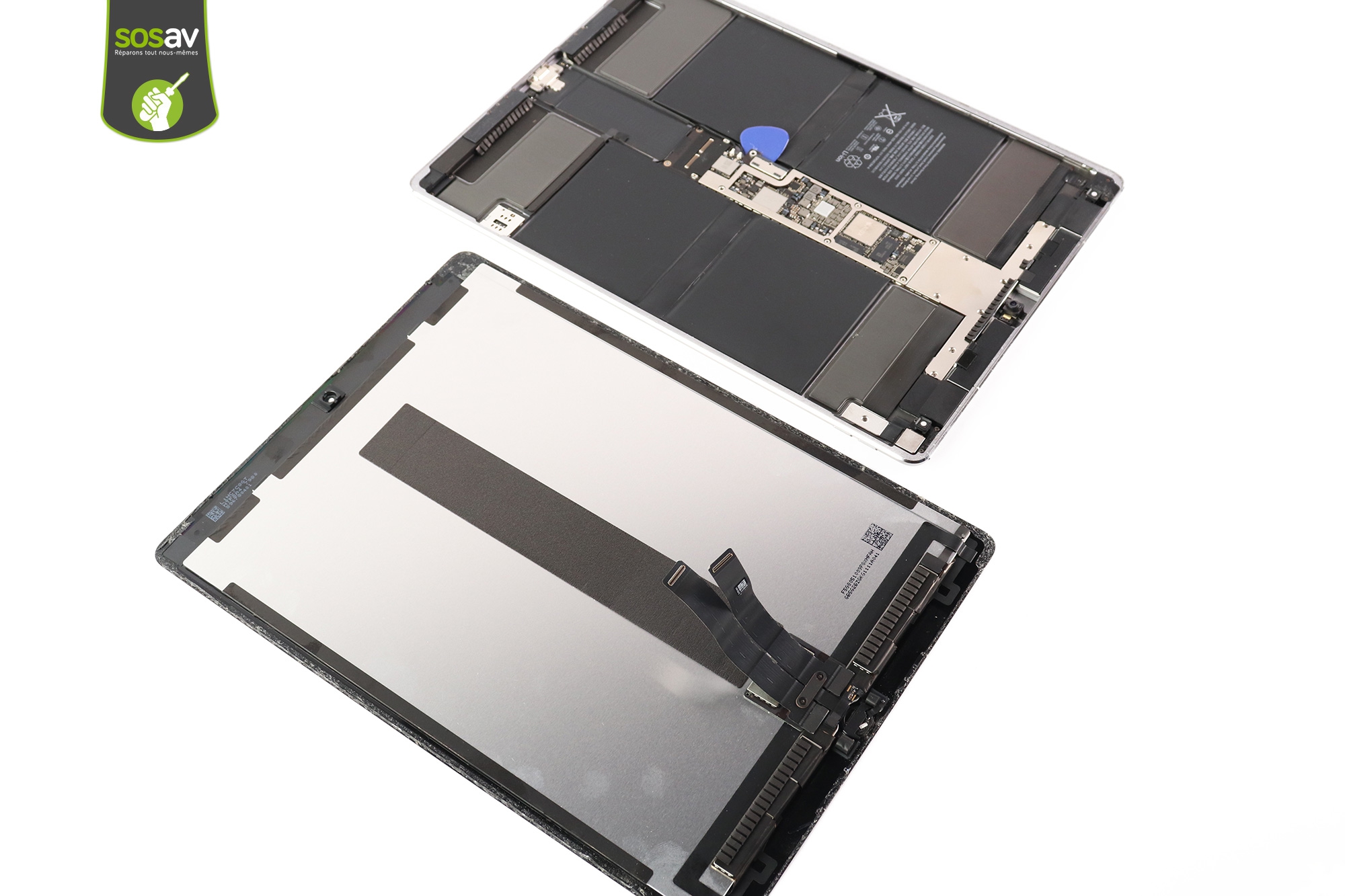

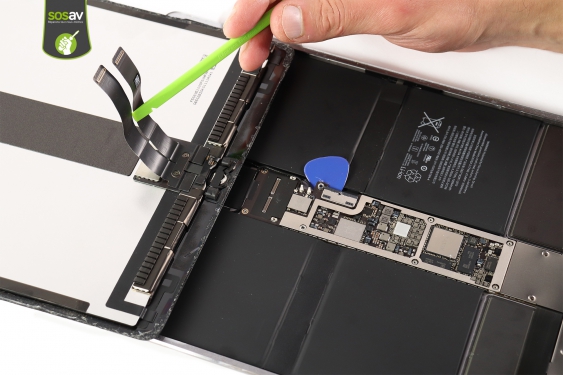

Soulevez doucement le haut de l'écran à 90° afin d'accéder aux nappes le reliant à la carte mère.
ATTENTION, l'écran est toujours attaché par des nappes !

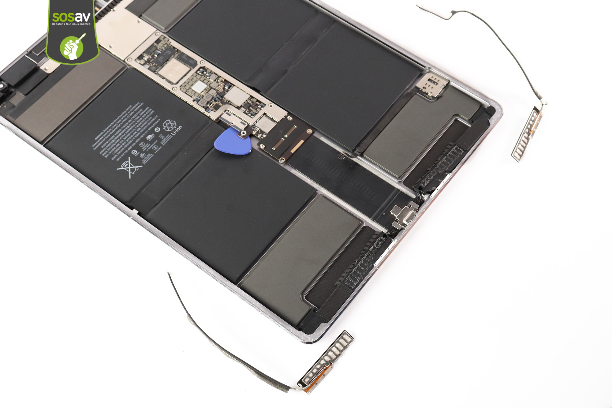

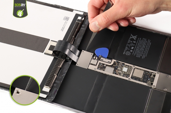

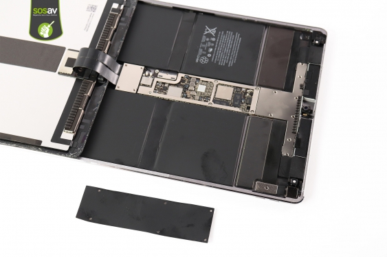

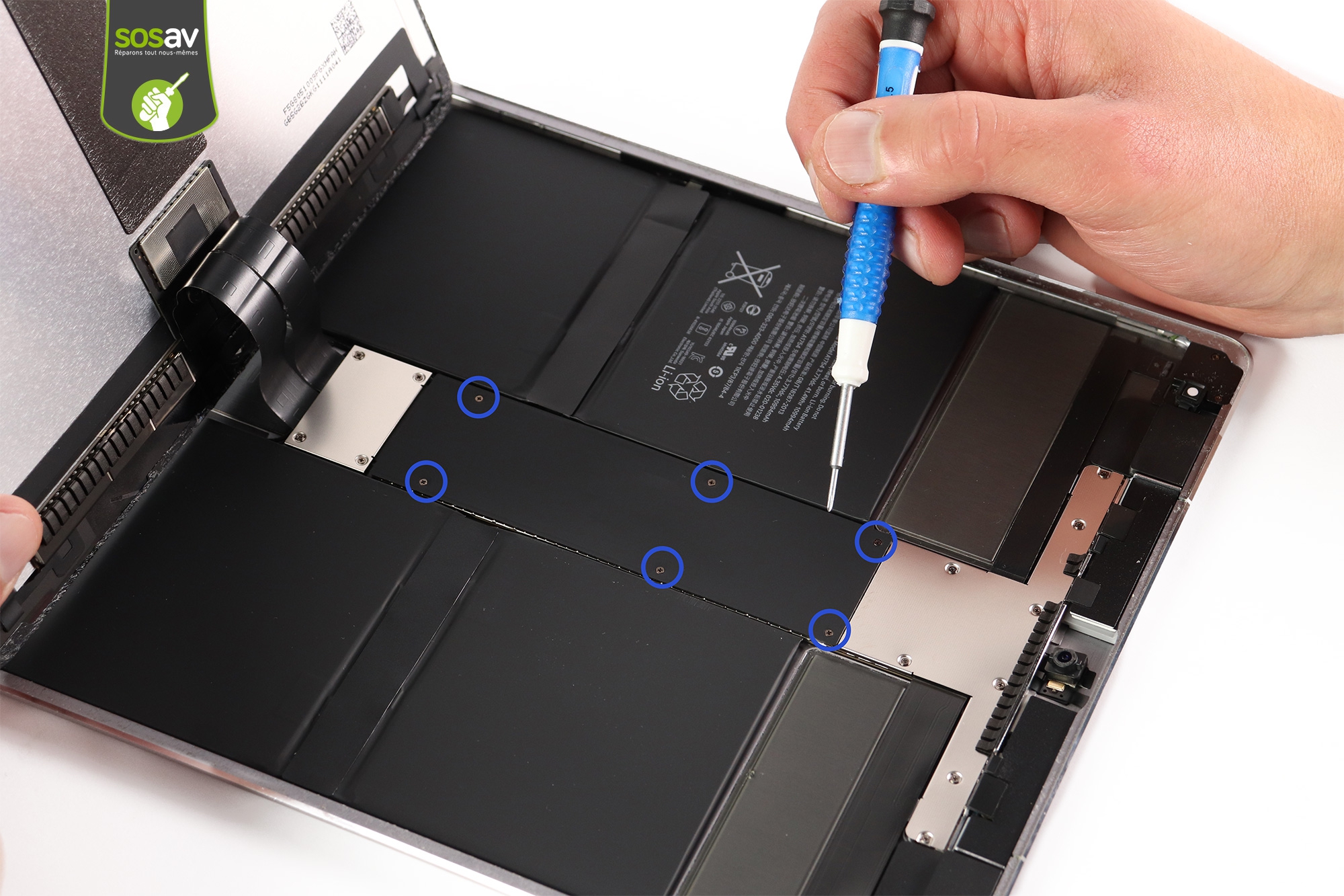

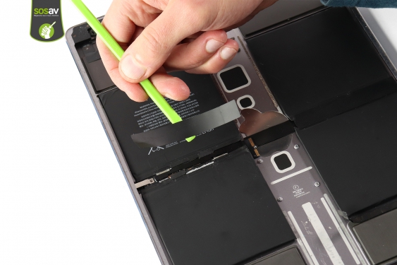

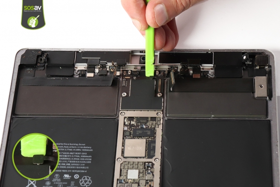

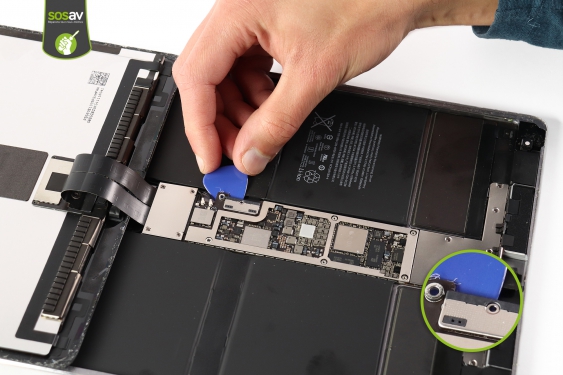

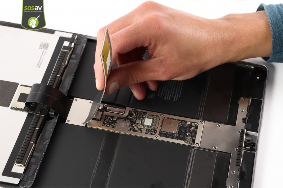

Munissez-vous du tournevis cruciforme pour dévisser les 6 vis entourées en bleu. (Photo 1)Puis commencez à déclipser le cache noir à l'aide de la spatule en nylon.
Poursuivez le retrait du cache / blindage afin de l'extraire entièrement.

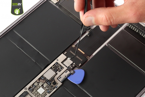

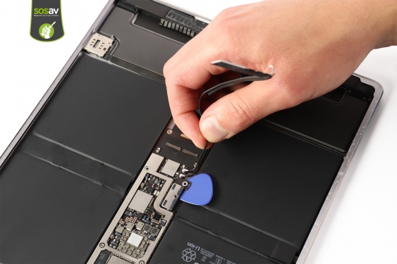

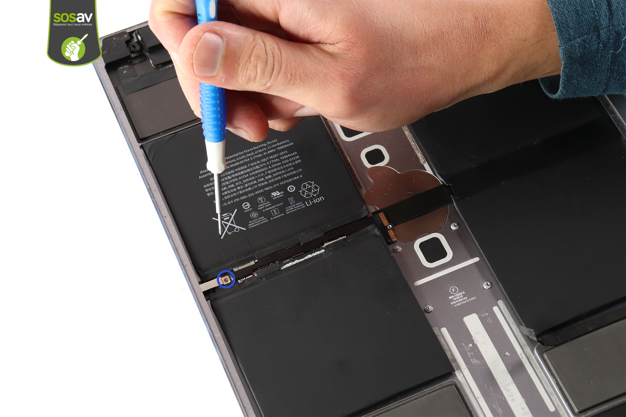

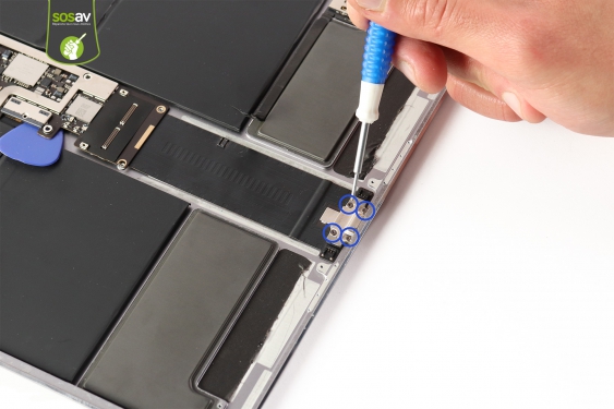

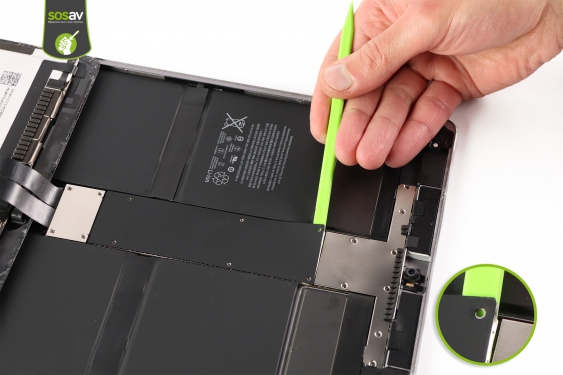

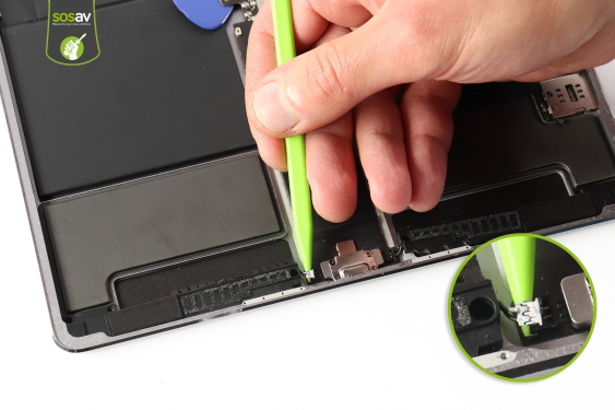

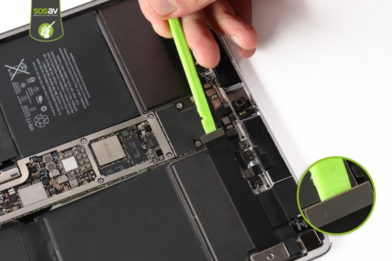

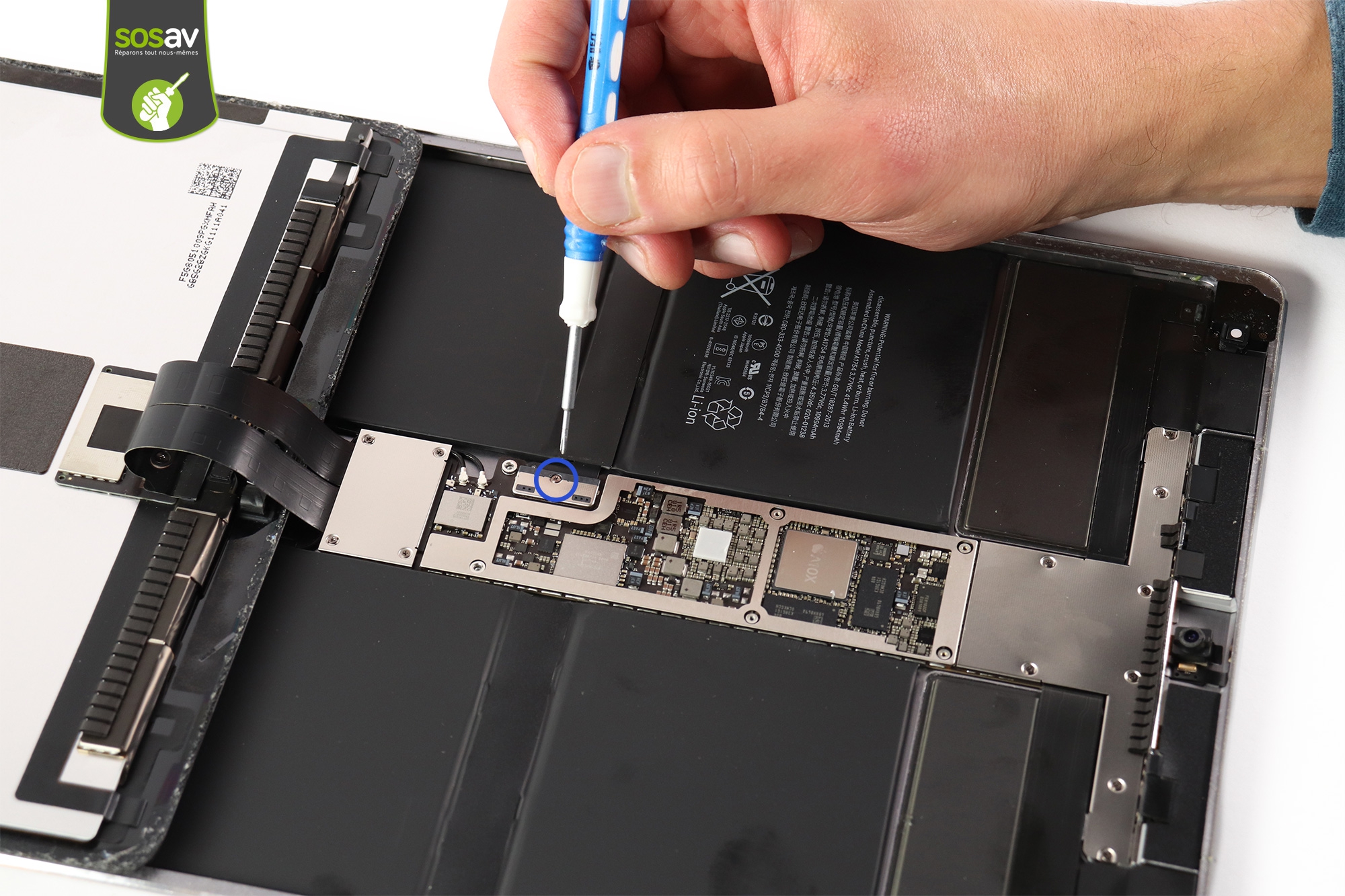

Reprenez le tournevis pour dévisser la vis entourée en bleu. (Photo 1)Calez un médiator pour soulever le connecteur de la batterie.
Cela permet de poursuivre la réparation iPad sans risque de court-circuit de la batterie !

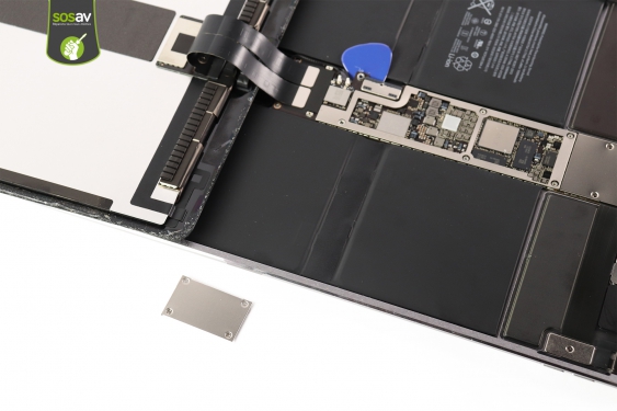

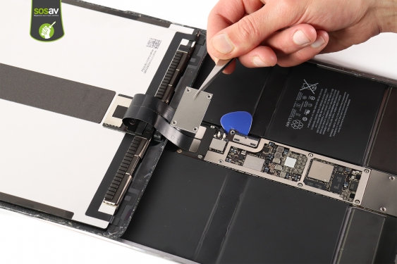

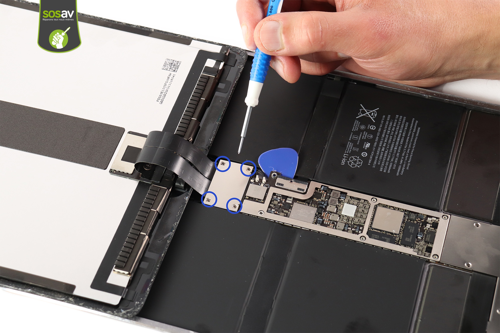

Poursuivez en dévissant les 4 autres vis cruciformes entourées en bleu. (Photo 1)Servez-vous de la pince pour retirer la plaque métallique.

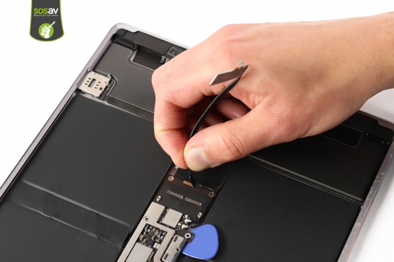

Déconnectez ensuite les deux nappes de l'écran grâce à la spatule en nylon.
L'écran iPad Pro 12.9" (2017) est séparé et partiellement démonté.

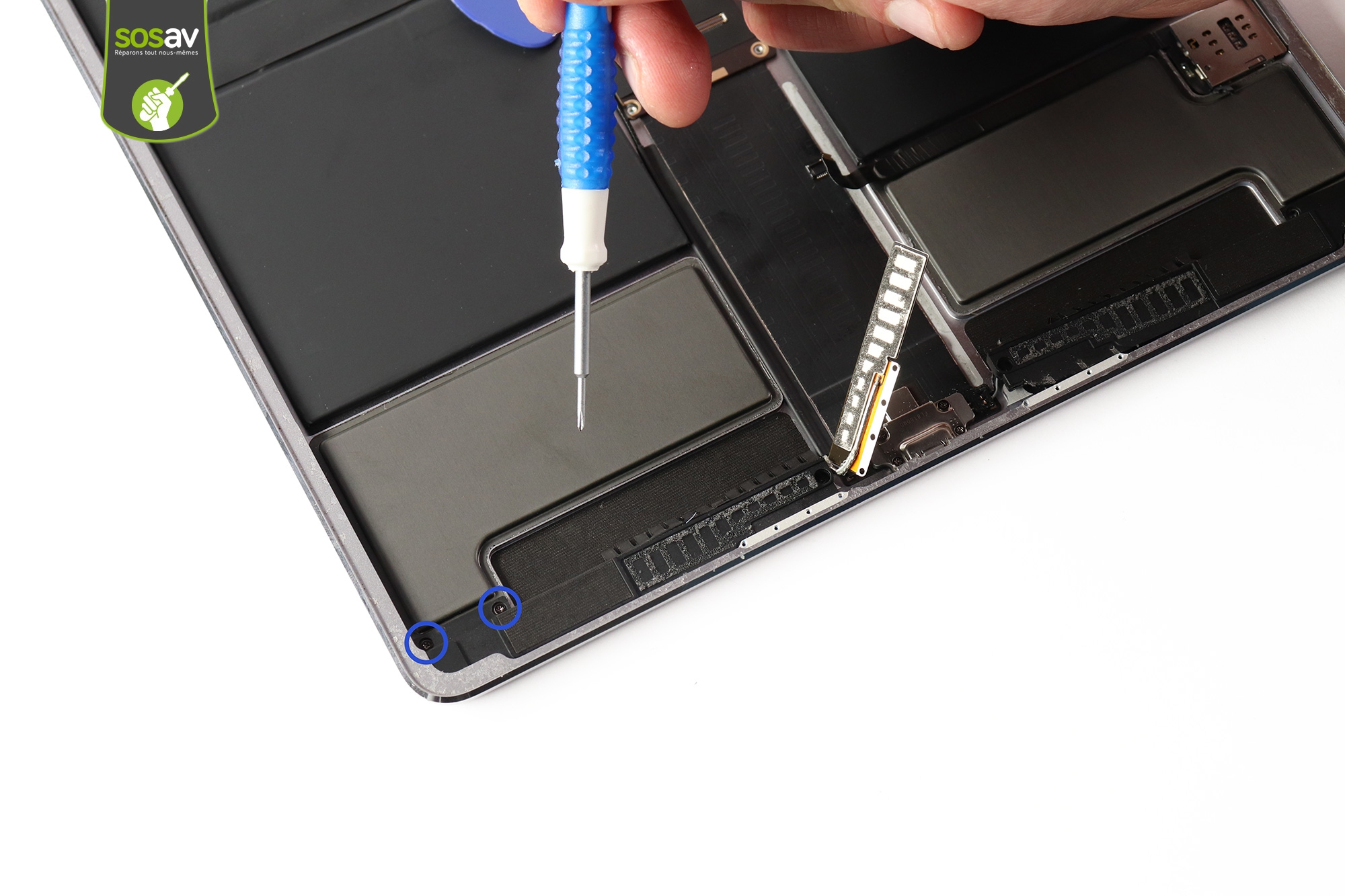

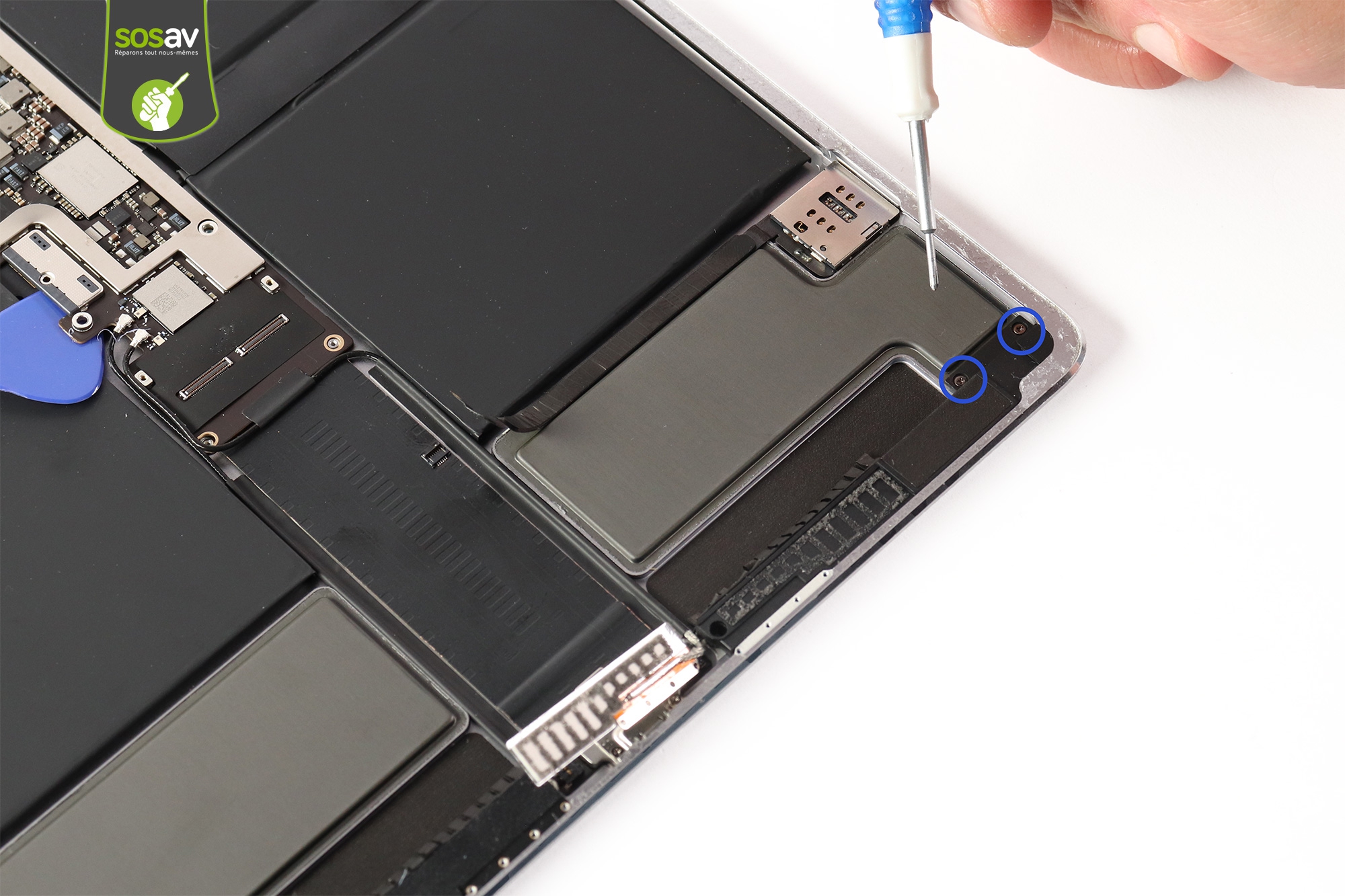

Dévissez les 8 vis cruciformes en bas de l'iPad, entourées en bleu sur la Photo 1.Puis commencez à décoller la première antenne WiFi avec la spatule en nylon.
Vous pouvez comment par la gauche ou la droite.
Avant de poursuivre, déverrouillez et sortez la nappe du lecteur SIM qui va gêner lors du retrait de l'antenne.
Retirez les 2 vis cruciformes entourées en bleu. (Photo 1)Puis décalez le haut-parleur afin de pouvoir libérer l'antenne.

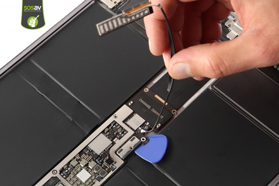

Vous pouvez maintenant extraire le reste de l'antenne WiFi droite.
L'antenne WiFi droite iPad Pro 12.9" (2017) est déposé.

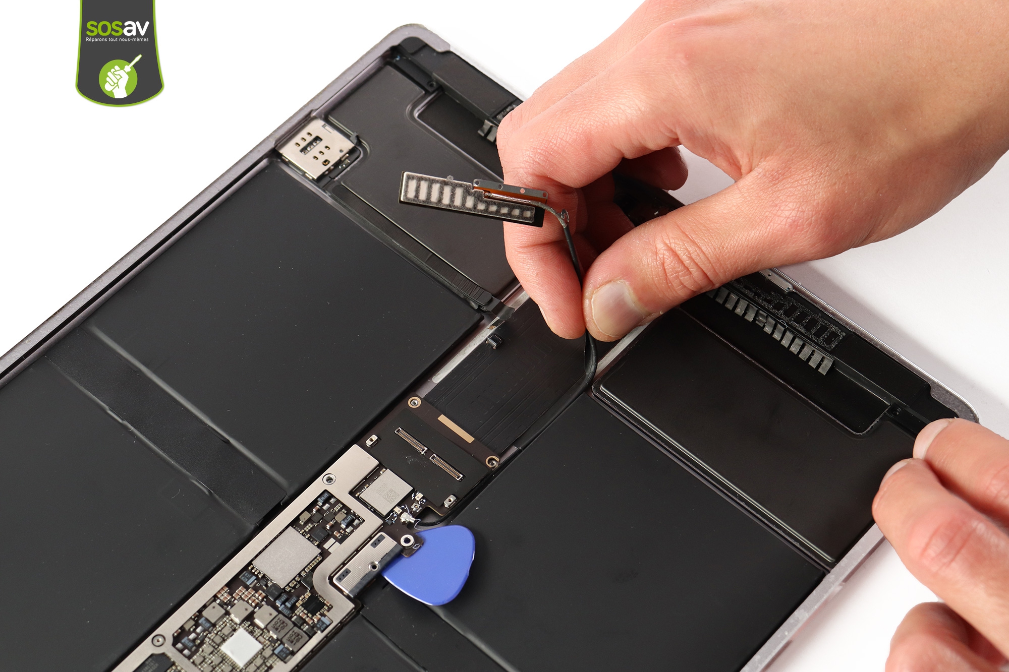

Répétez l'opération pour l'autre antenne WiFi gauche en décollant la première partie avec la spatule en nylon.
Retirez les deux autres vis cruciformes entourées en bleu. (Photo 1)Puis décalez le haut-parleur afin de libérer l'autre antenne WiFi.
Retirez ensuite l'ensemble de l'antenne.
Les deux antennes WiFi sont déposées.

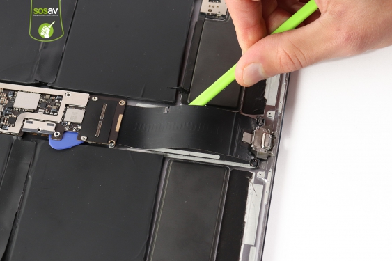

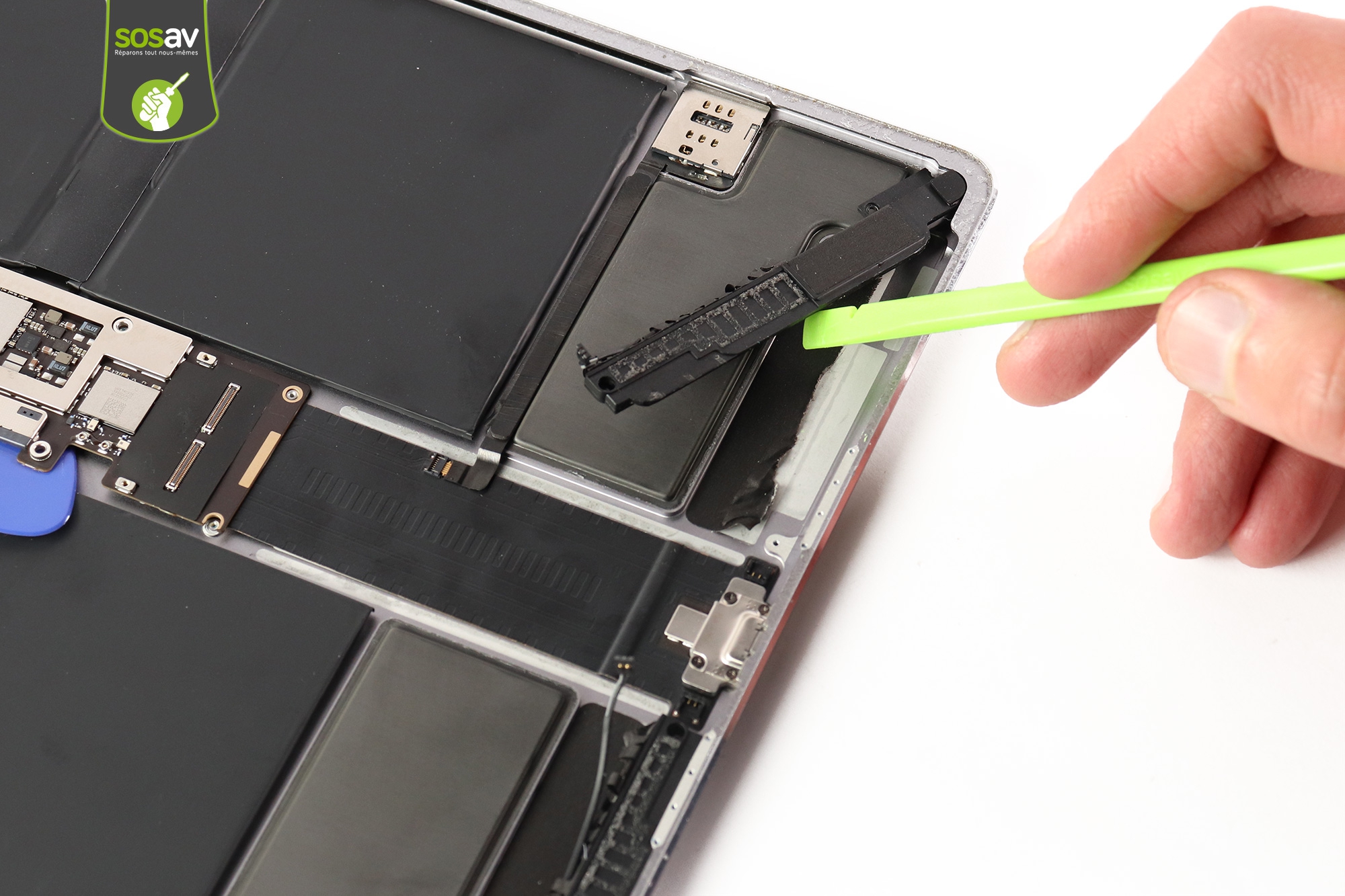

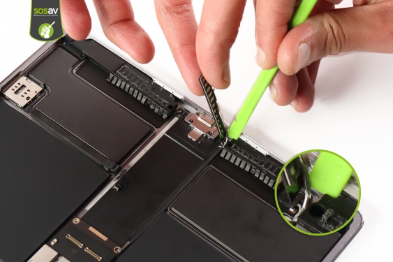

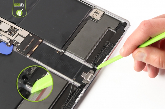

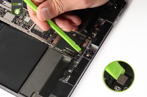

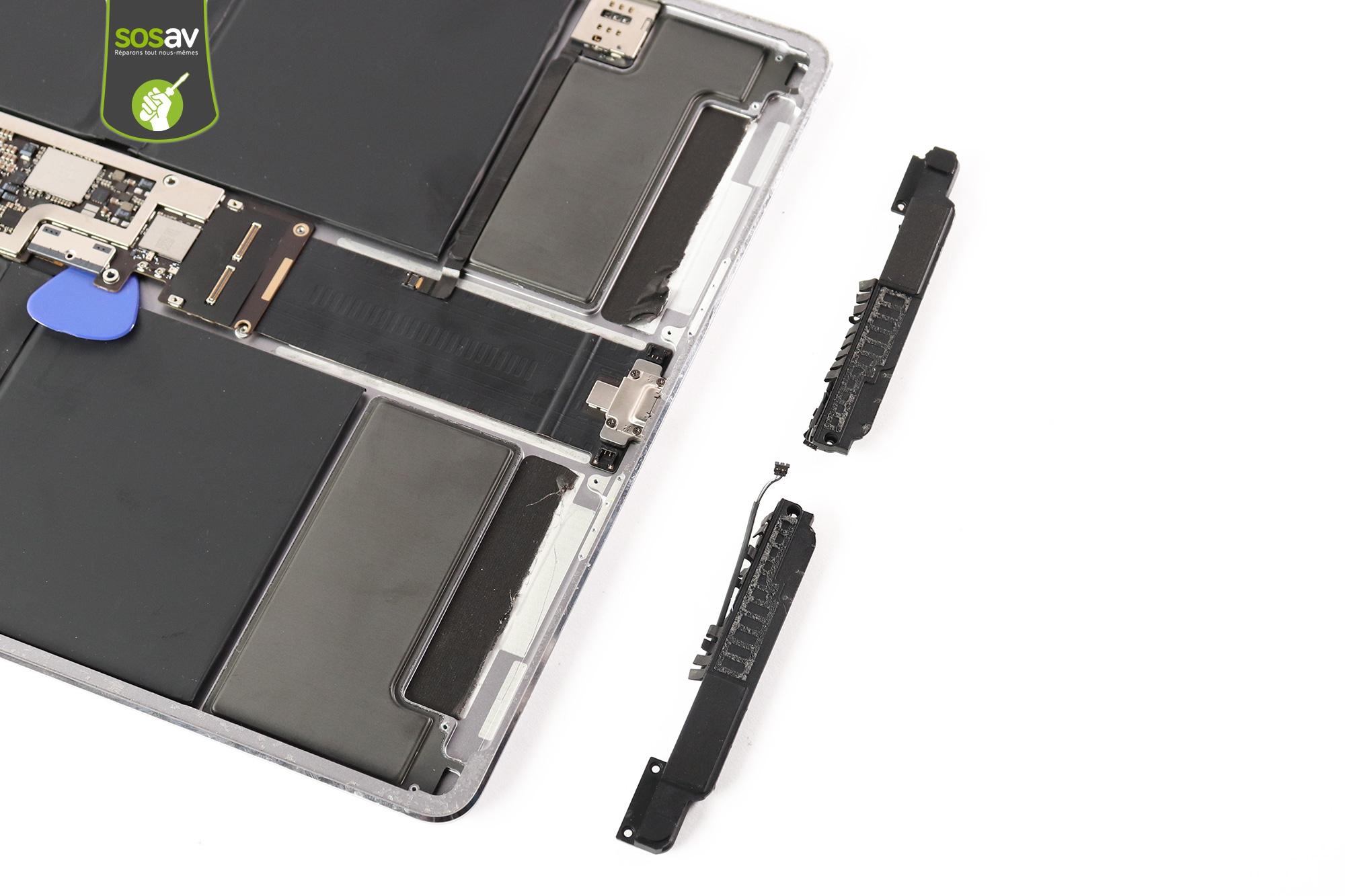

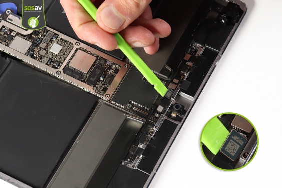

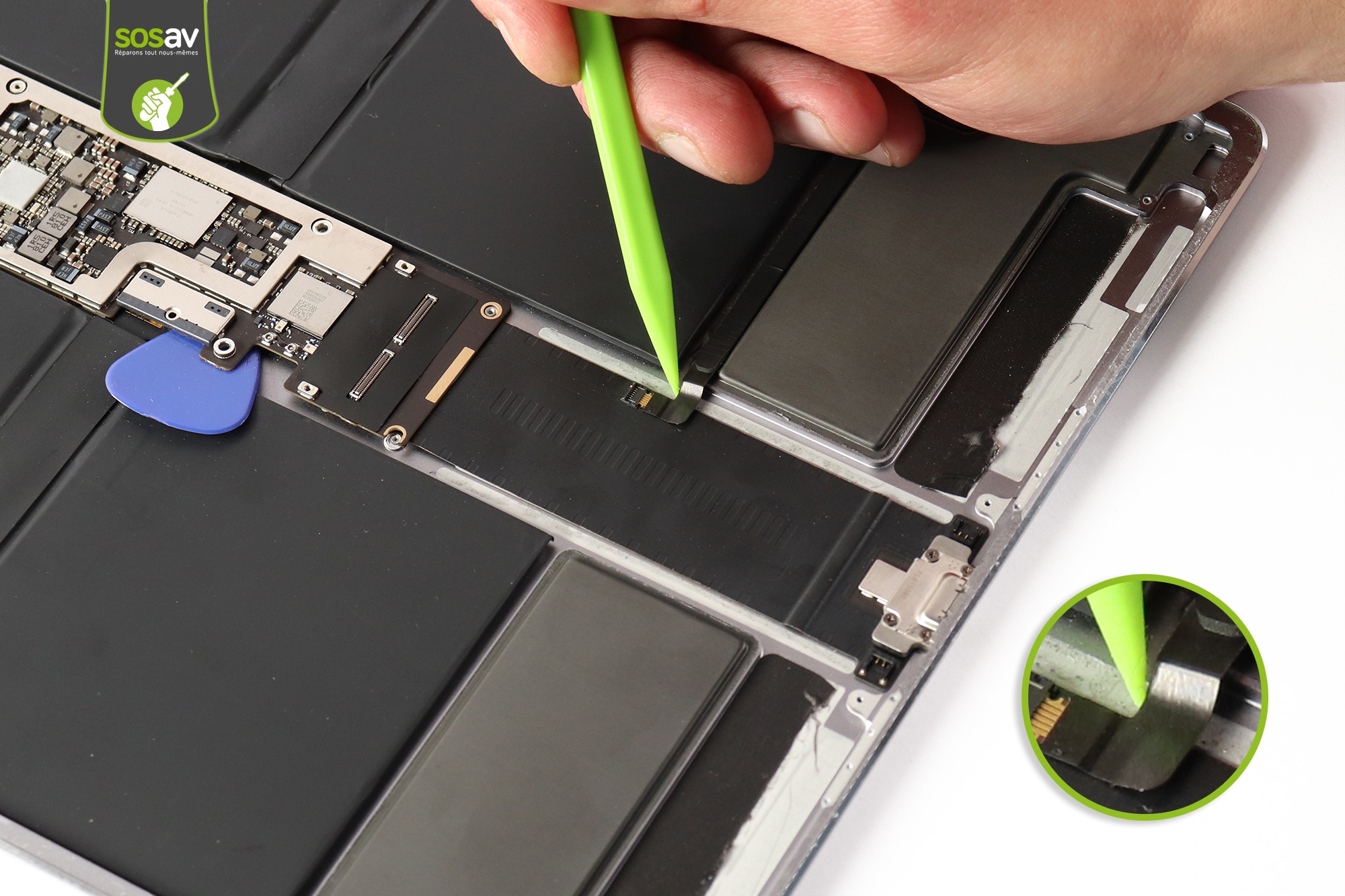

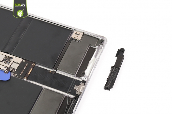

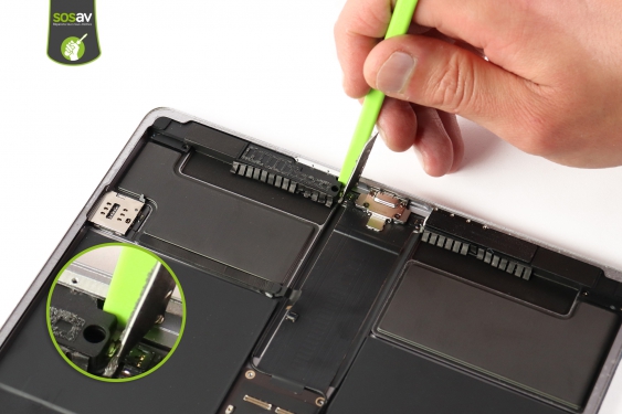

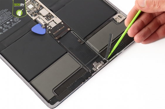

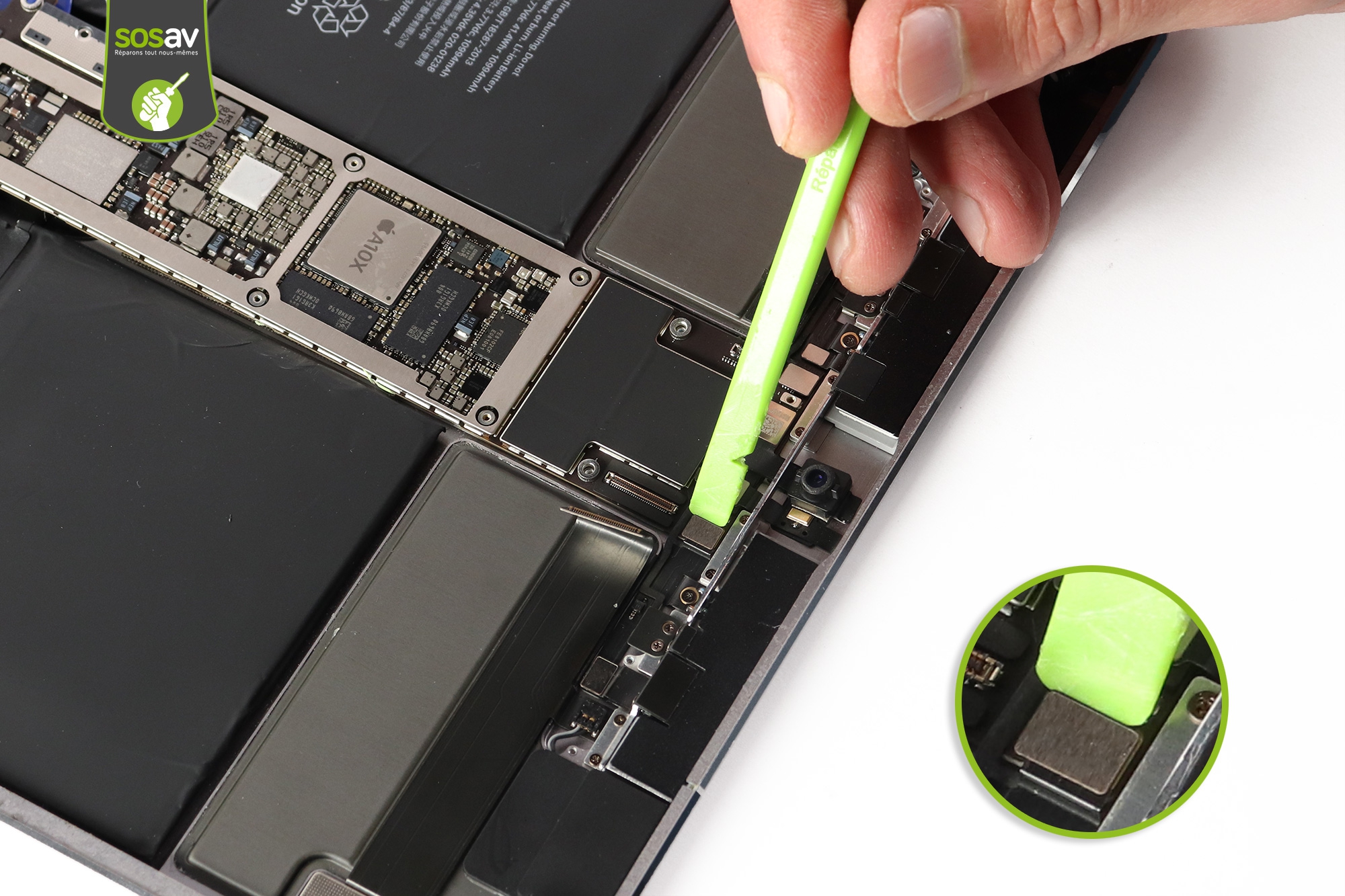

Utilisez la pointe de la spatule en nylon pour déconnecter chaque haut-parleur de part et d'autre du port de charge.
Vous n'avez plus qu'à extraire les deux haut-parleurs un à un.
Il n'y a pas d'ordre spécialement :)
Etape 24
Les deux haut-parleurs sont sortis.

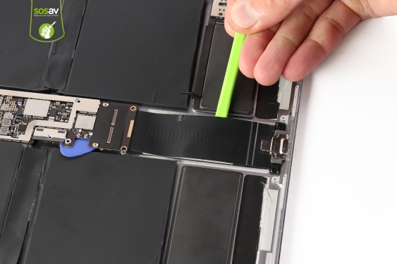

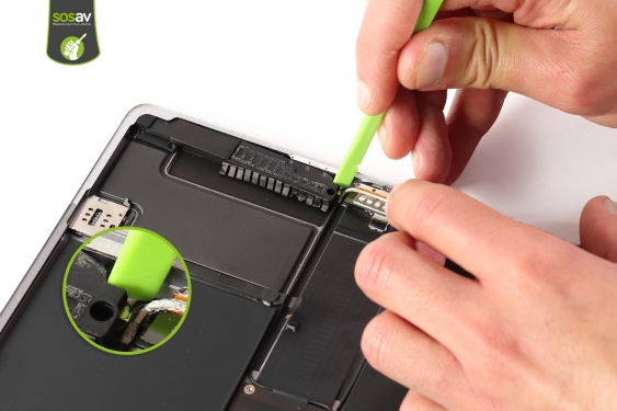

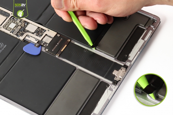

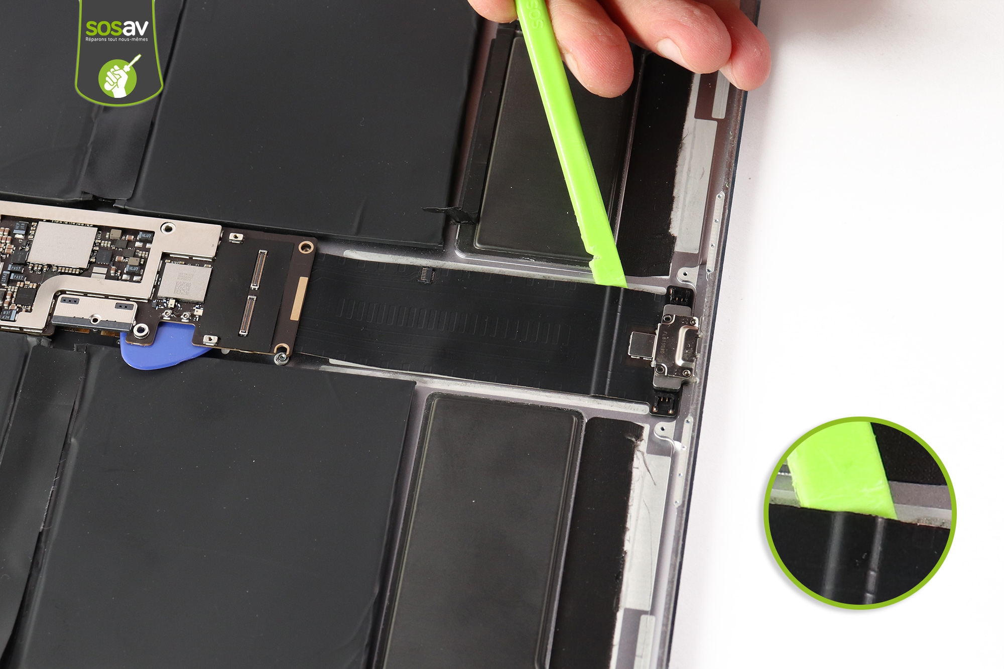

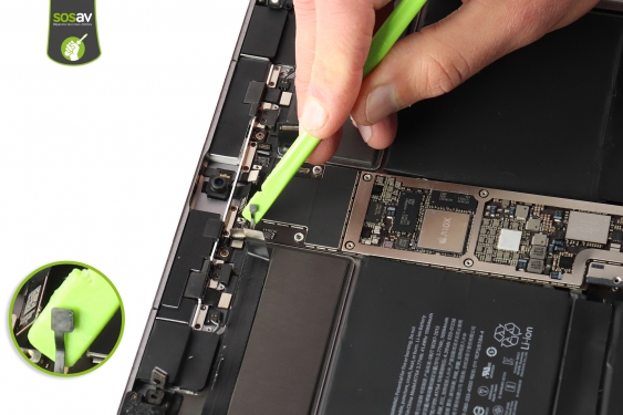

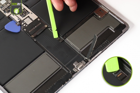

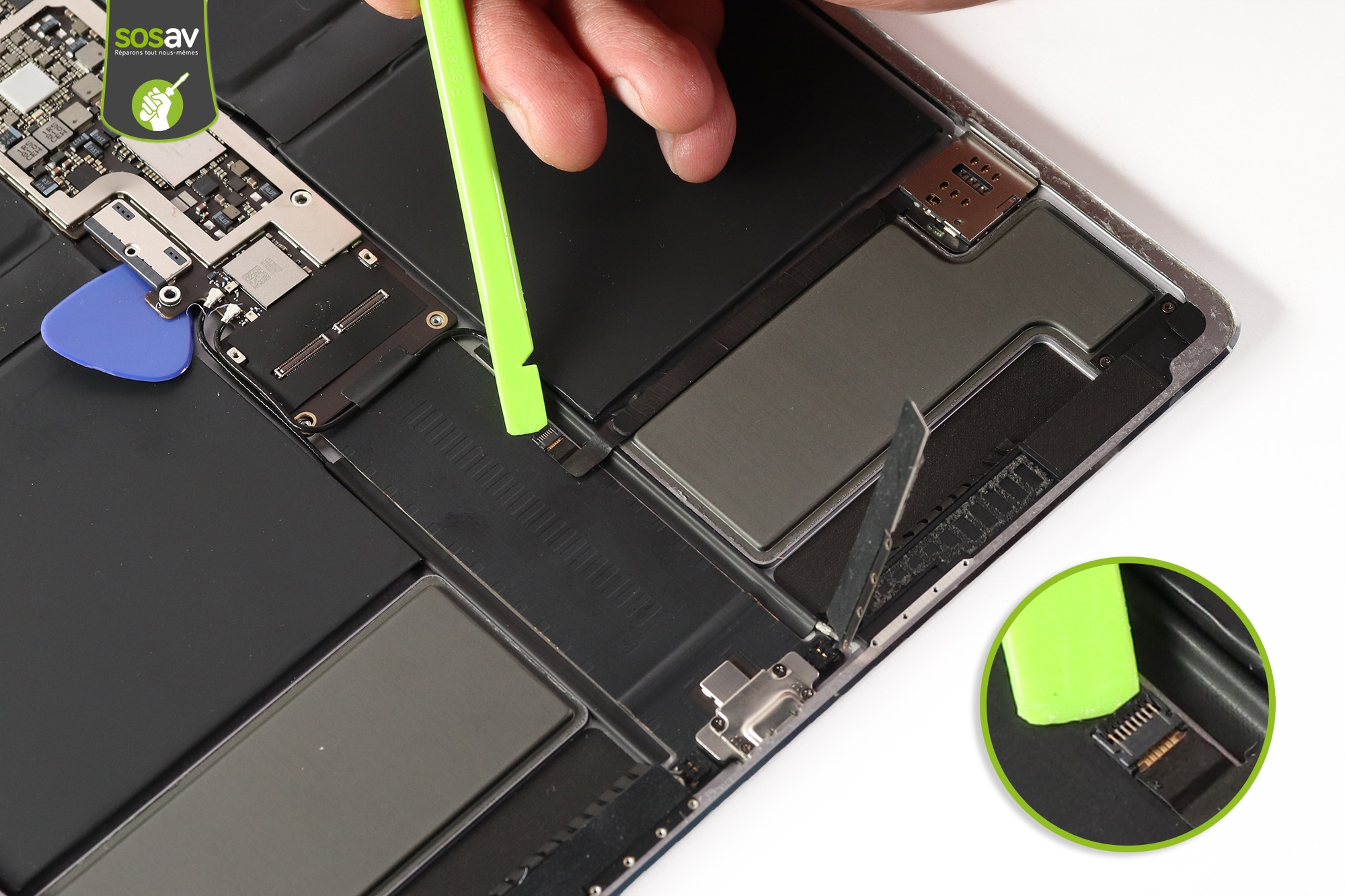

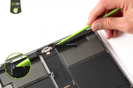

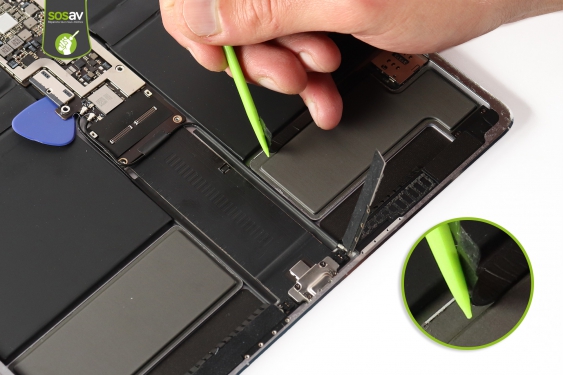

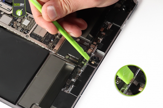

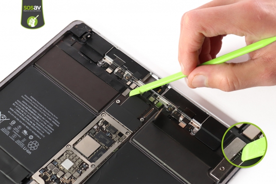

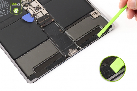

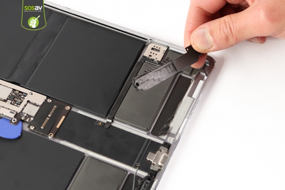

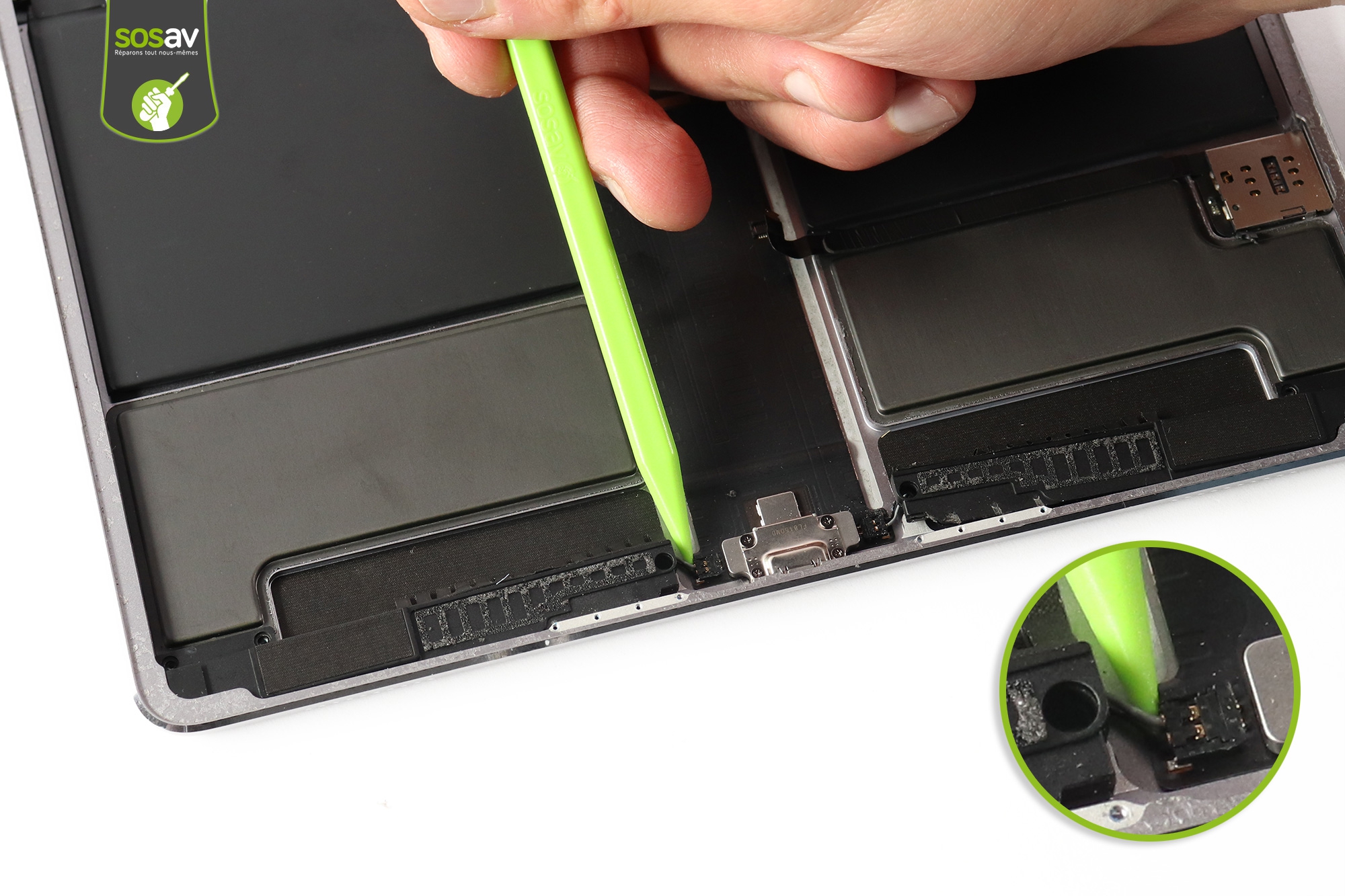

Utilisez la pointe de la spatule pour repousser la nappe du lecteur SIM.

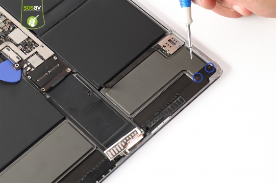

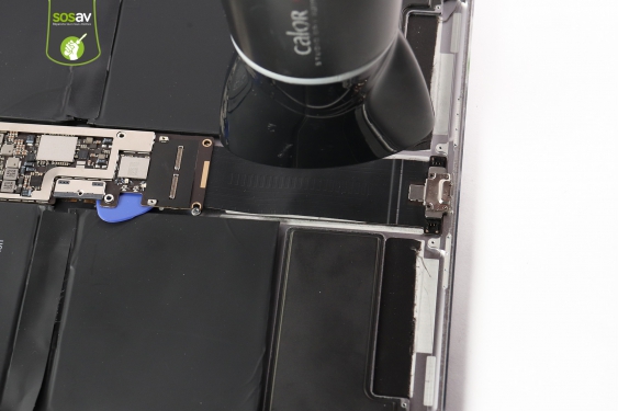

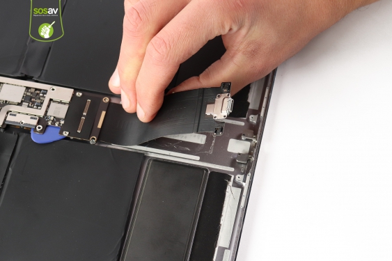

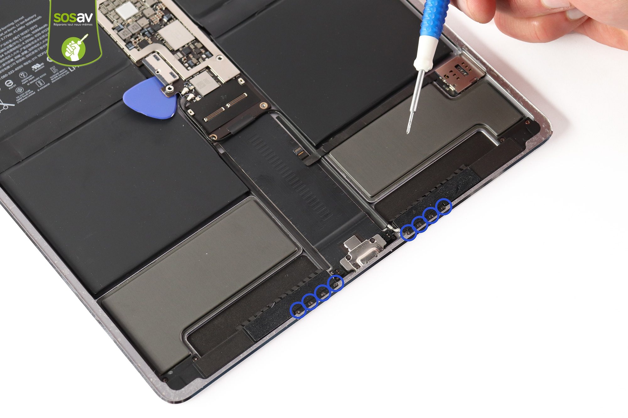

Dévissez ensuite les 4 vis cruciformes entourées en bleu. (Photo 3)Puis chauffez quelques secondes la partie basse de la carte mère qui comprend la nappe connecteur de charge.
Etape 26

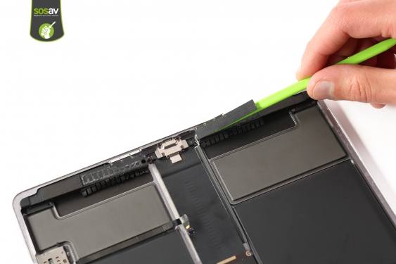

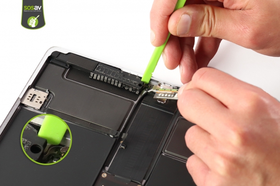

Vous pouvez soulever la partie noire comprenant le connecteur de charge.
Etape 27

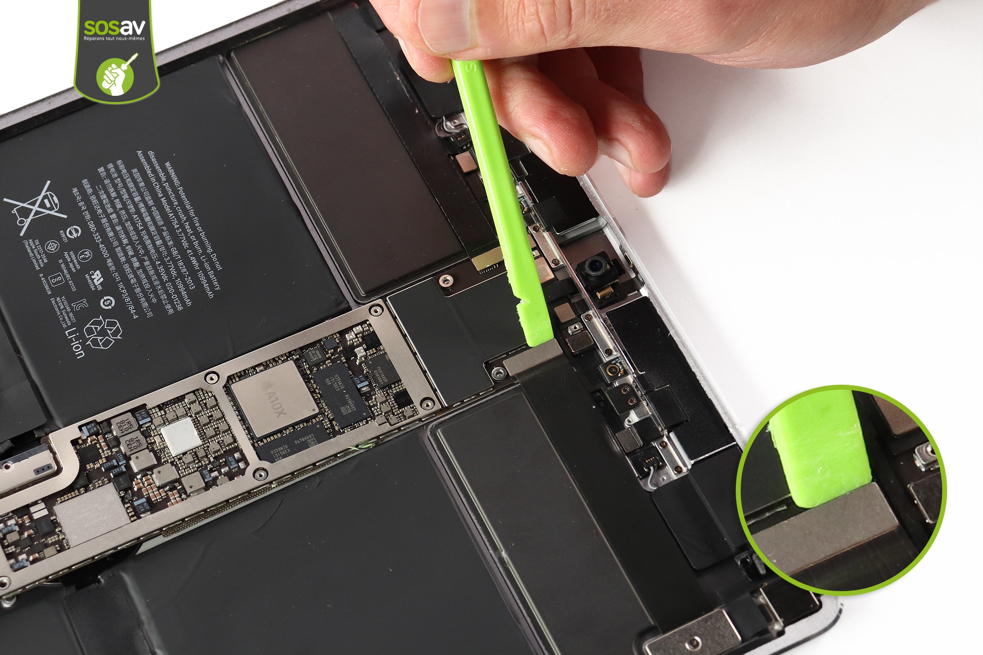

Gardez la spatule en main pour déconnecter le haut-parleur droit...... Ainsi que le gauche.

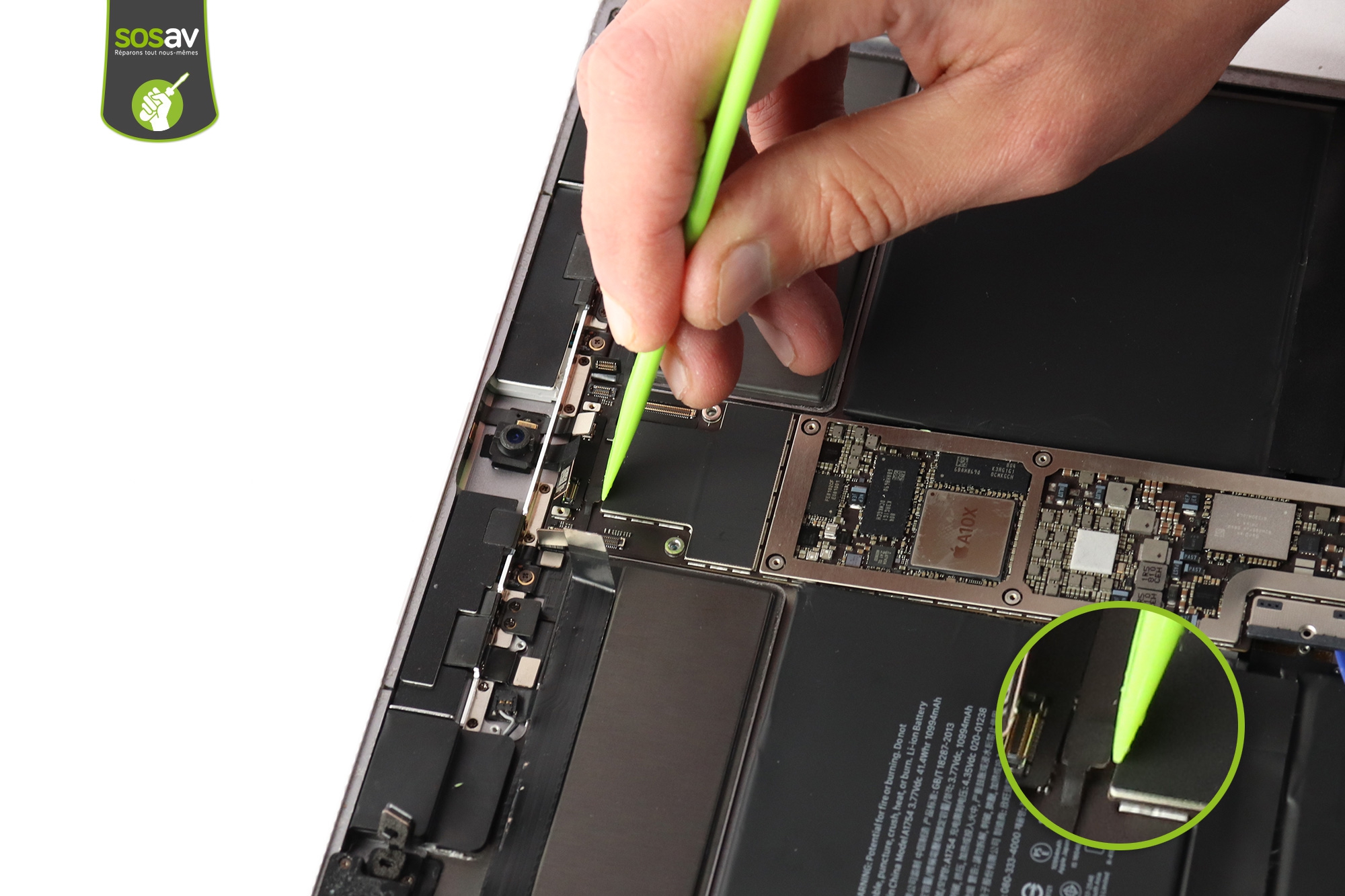

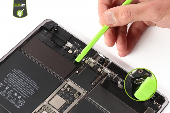

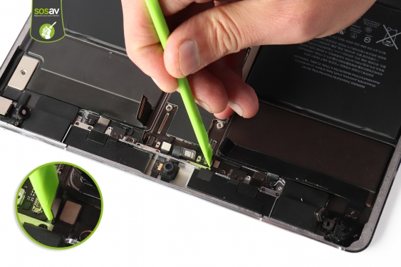

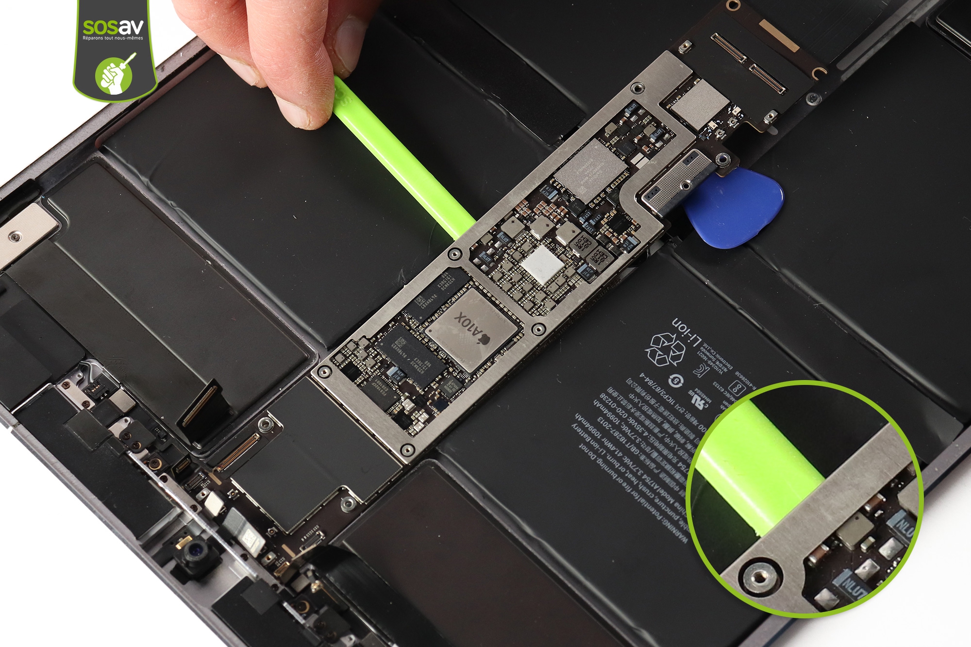

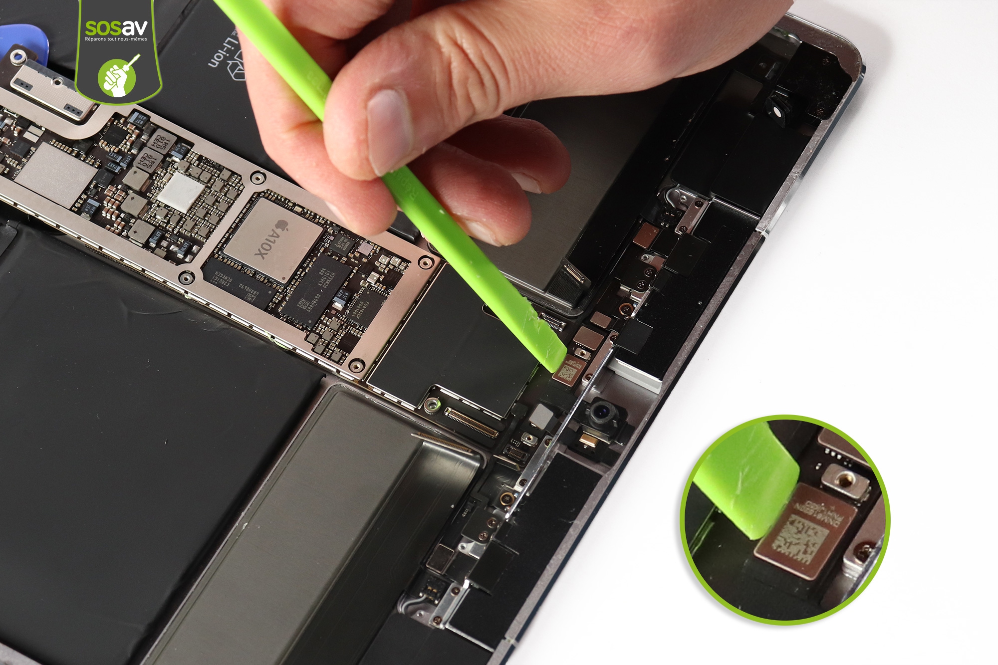

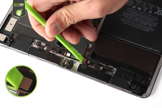

Préparez-vous psychologiquement à déconnecter toutes les nappes reliées à la carte mère !!Dégainez votre spatule en nylon pour débrancher la première nappe ainsi que la nappe du capteur proximité.
Etape 29

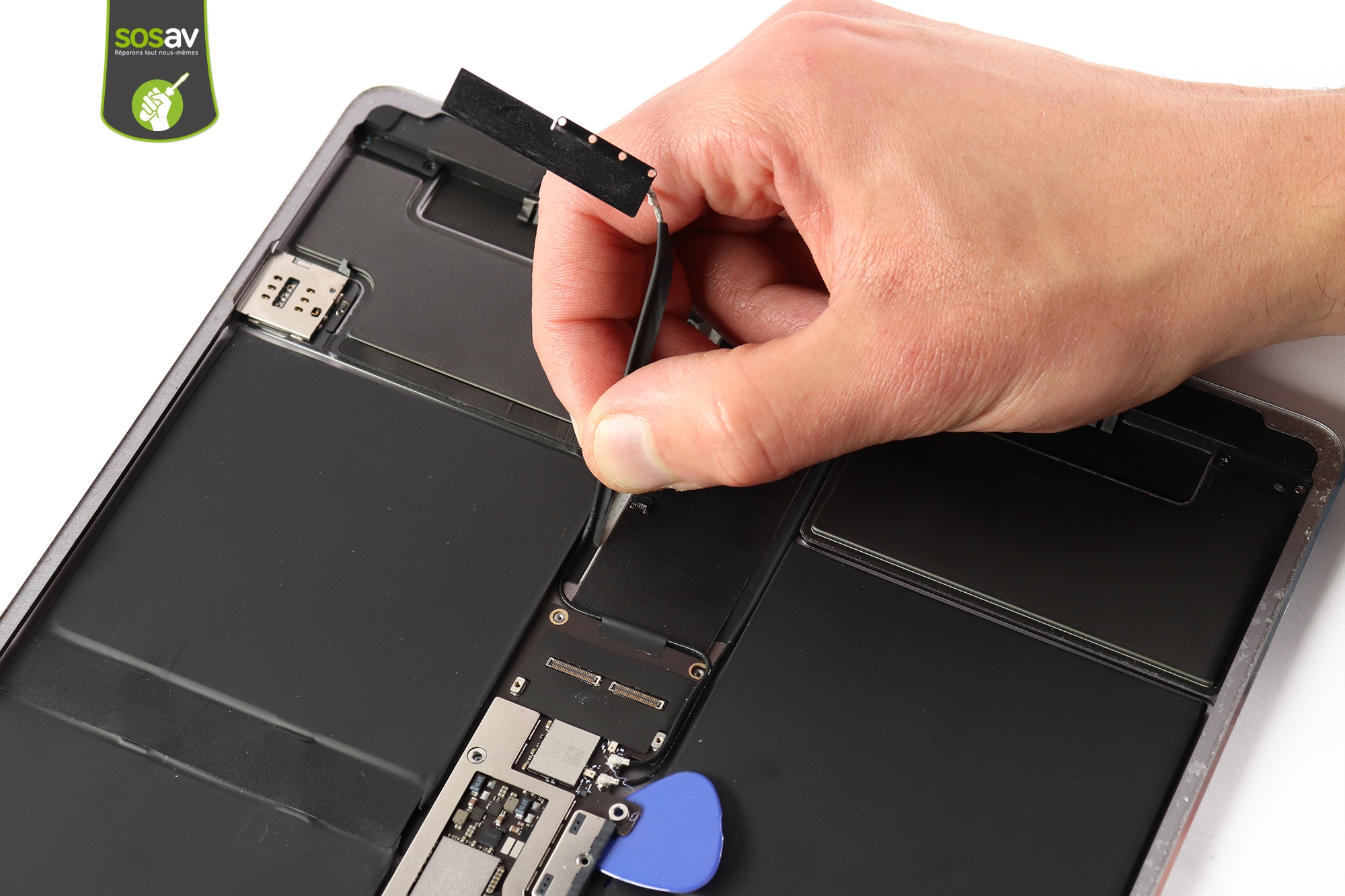

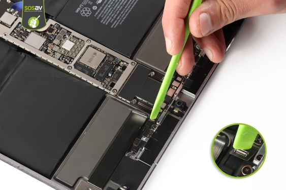

Poursuivez en déconnectant la nappe de la caméra avant de même que le connecteur du haut-parleur.
Etape 30

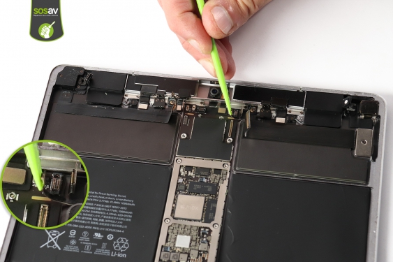

Déverrouillez les autres connecteurs restant (antennes).
Etape 31

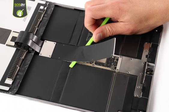

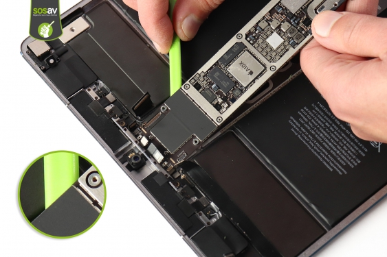

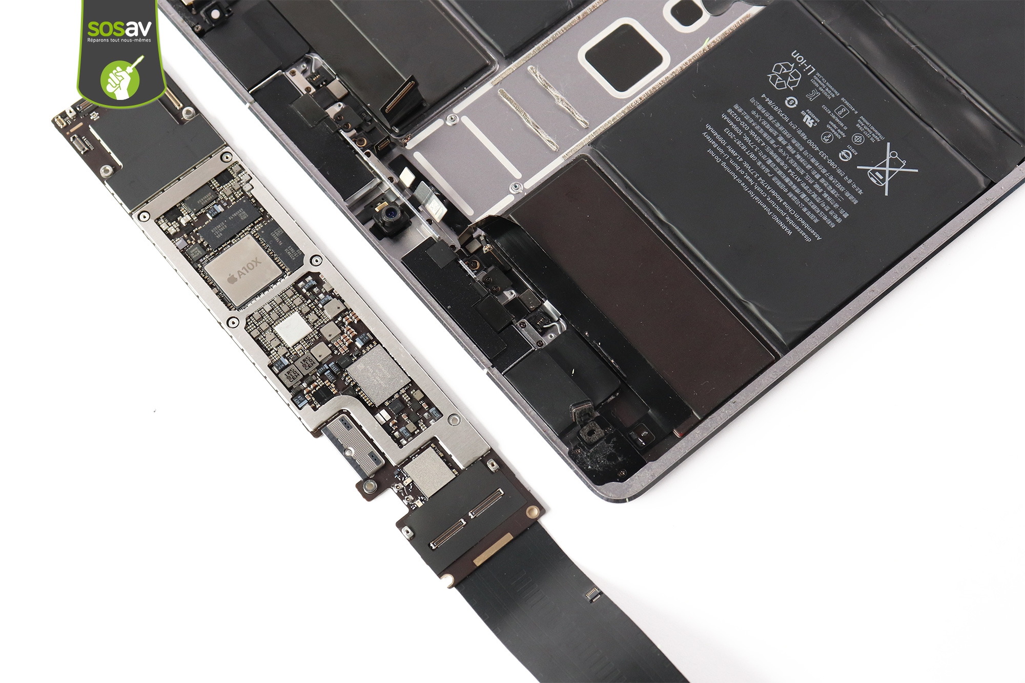

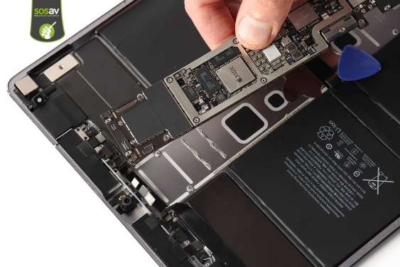

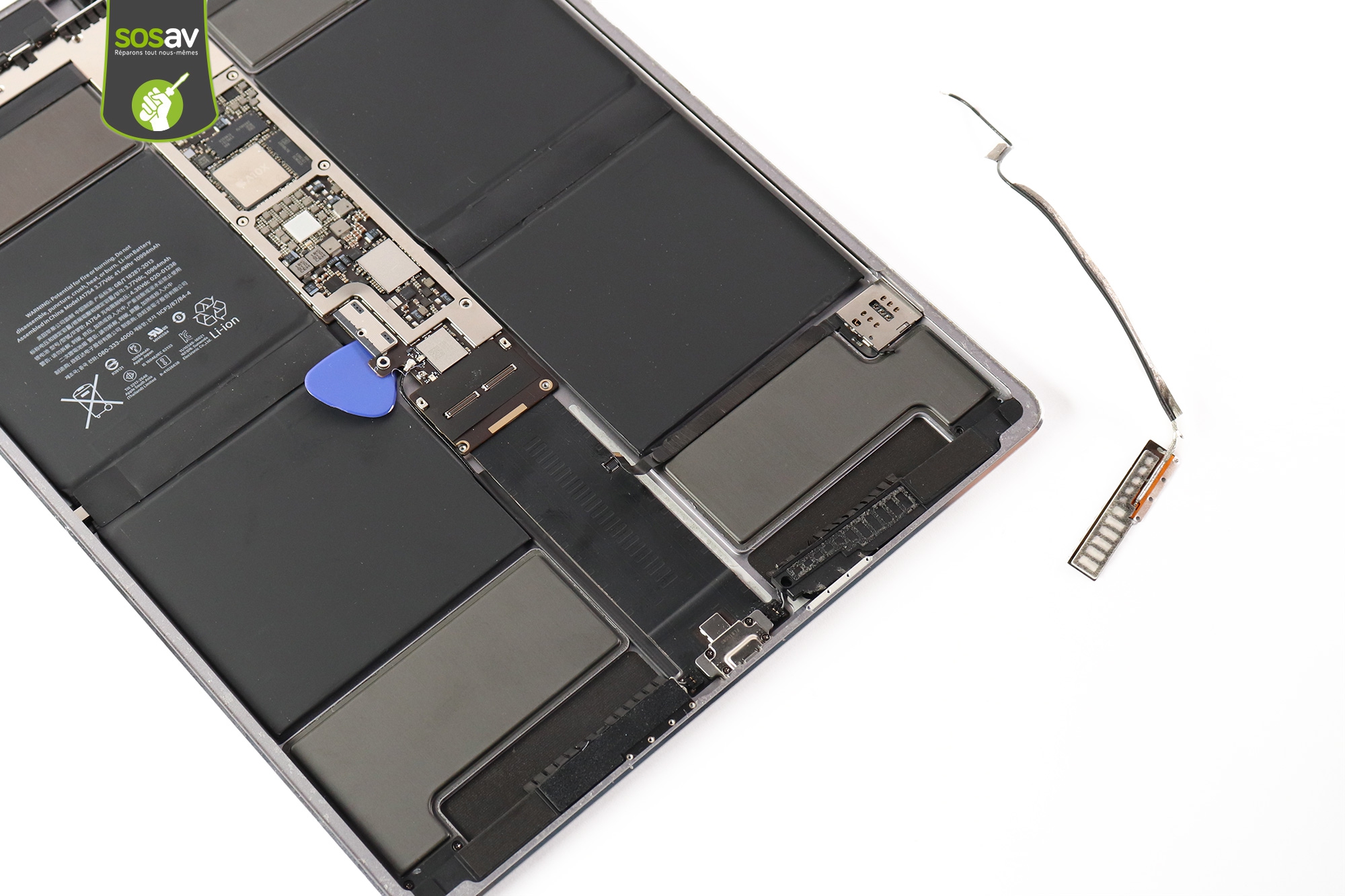

Avec la spatule en nylon, faites levier pour soulever et extraire délicatement la carte mère.
Etape 32
La carte mère est sortie.

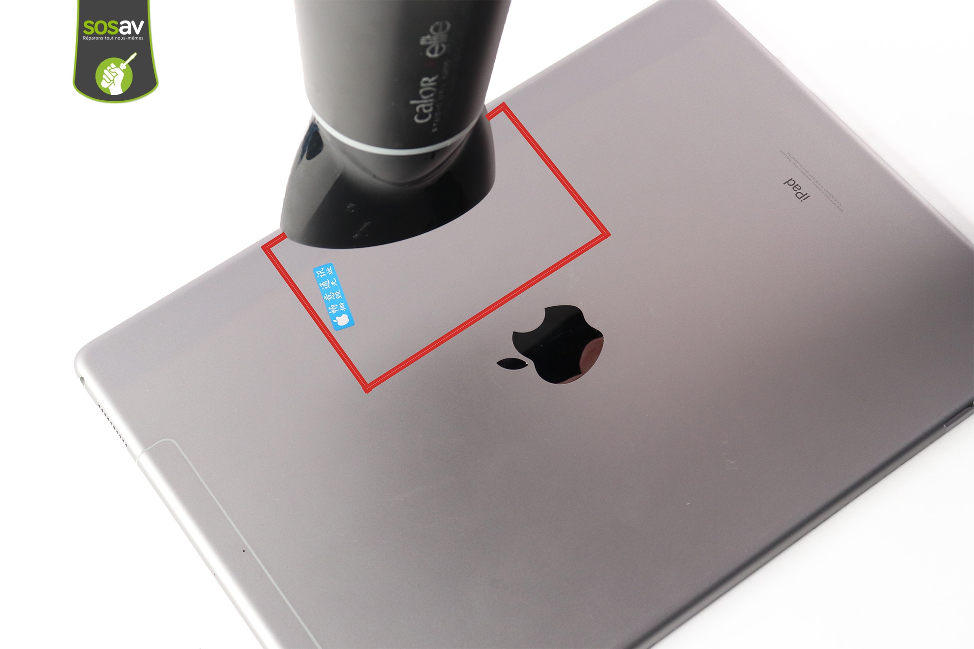

Chauffez 20 à 30 secondes la face arrière opposée au niveau de l'encadré rouoge.
Attention à ne jamais chauffer directement la batterie ! Décollez l'adhésif noir recouvrant le second connecteur de la batterie.

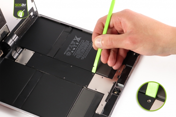

Dévissez ensuite la vis cruciforme entourée en bleu. (Photo 1)Et retirez la plaque metallique avec la pince.
Etape 35

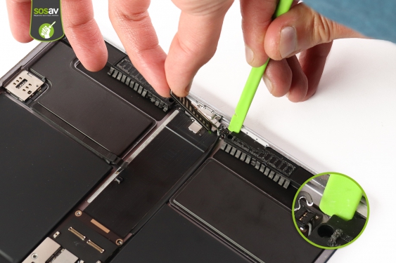

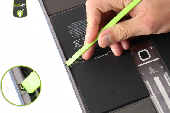

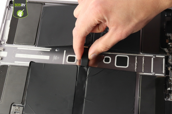

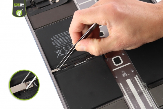

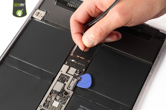

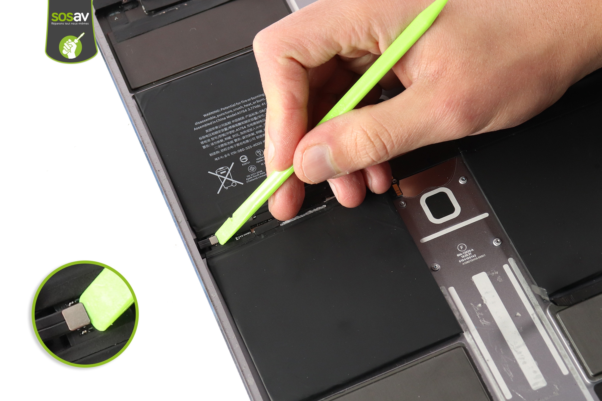

Reprenez la spatule en nylon pour déverrouiller le deuxième connecteur.
Etape 36

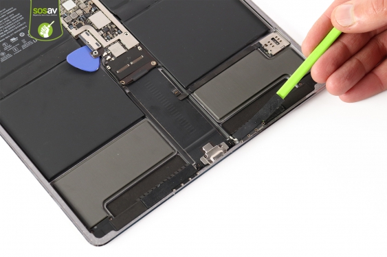

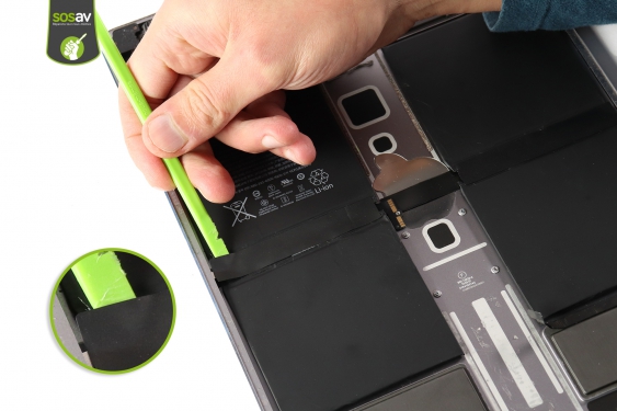

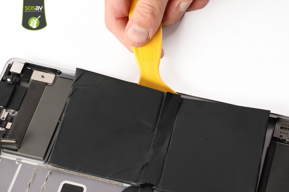

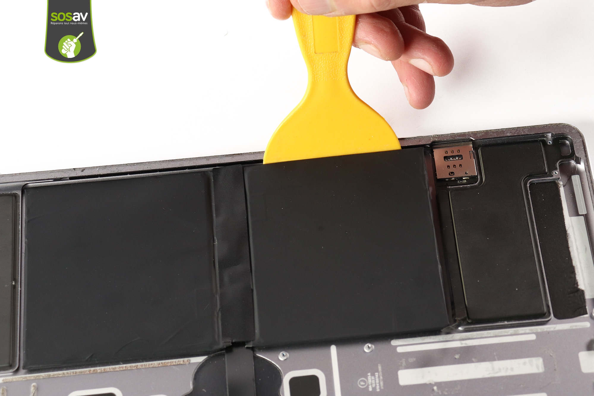

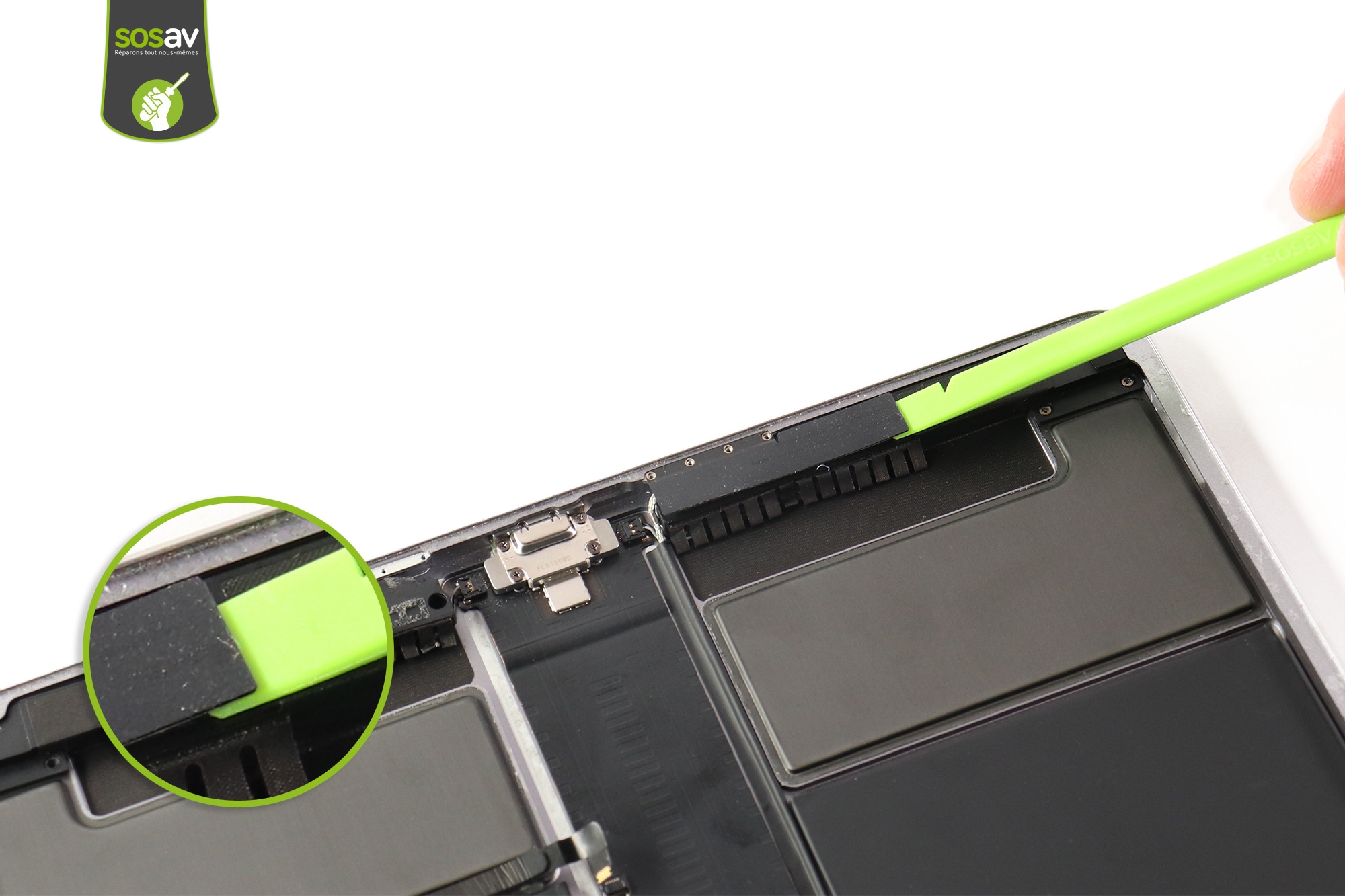

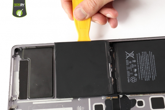

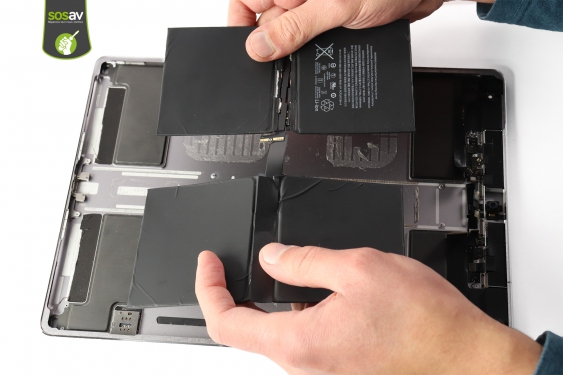

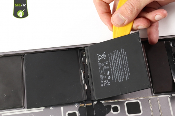

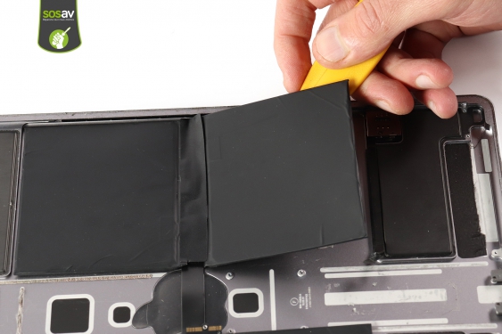

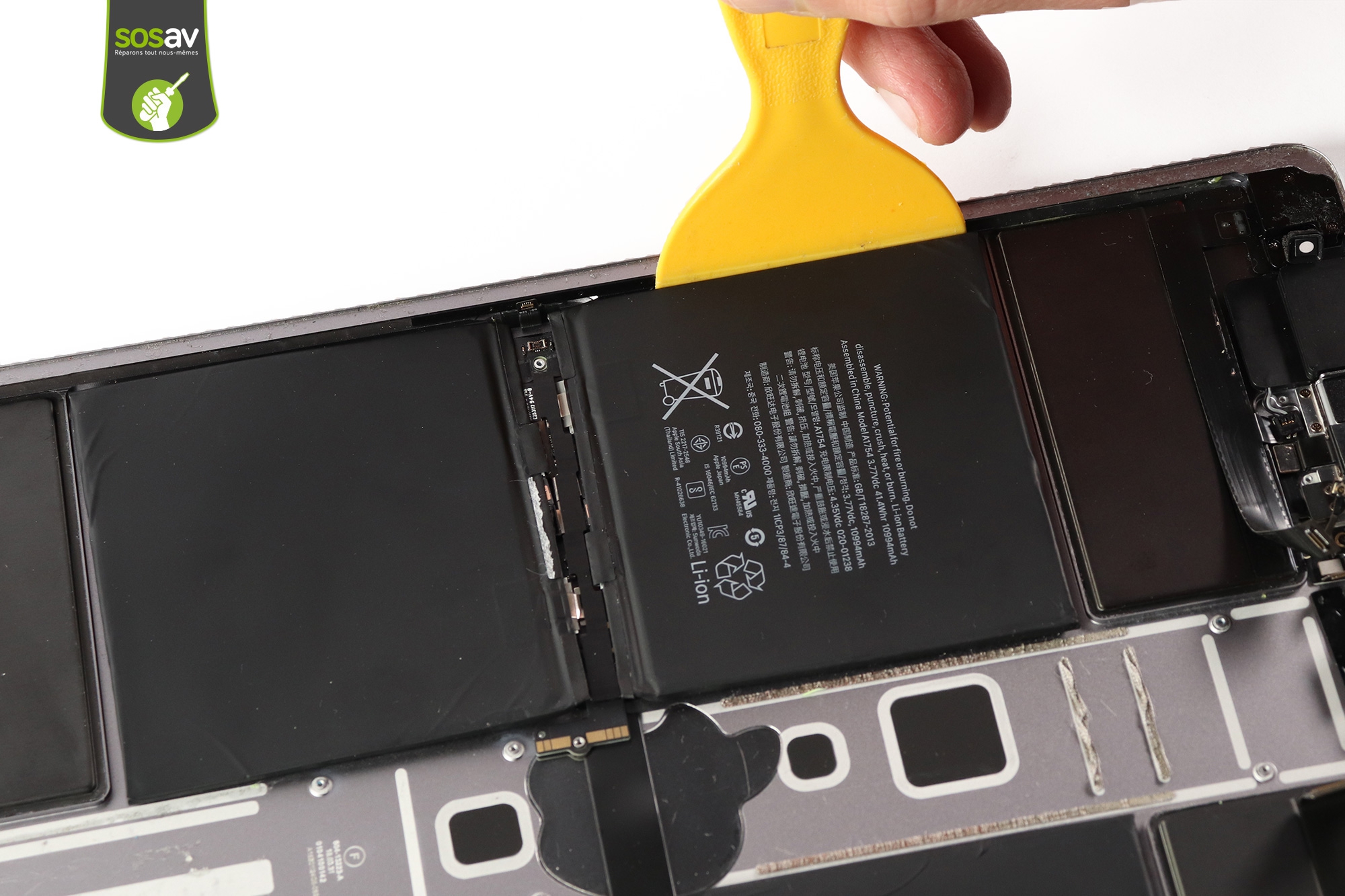

Glissez progressivement la spatule large et plate sous la partie haute de la batterie...Puis sous la partie basse pour décoller tout le premier côté !
ATTENTION, les deux parties de la batterie sont attachées l'une à l'autre !
Prenez garde à ne pas plier ni percer la batterie.
Etape 37

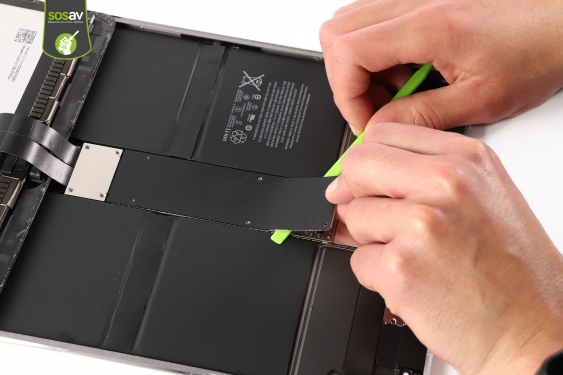

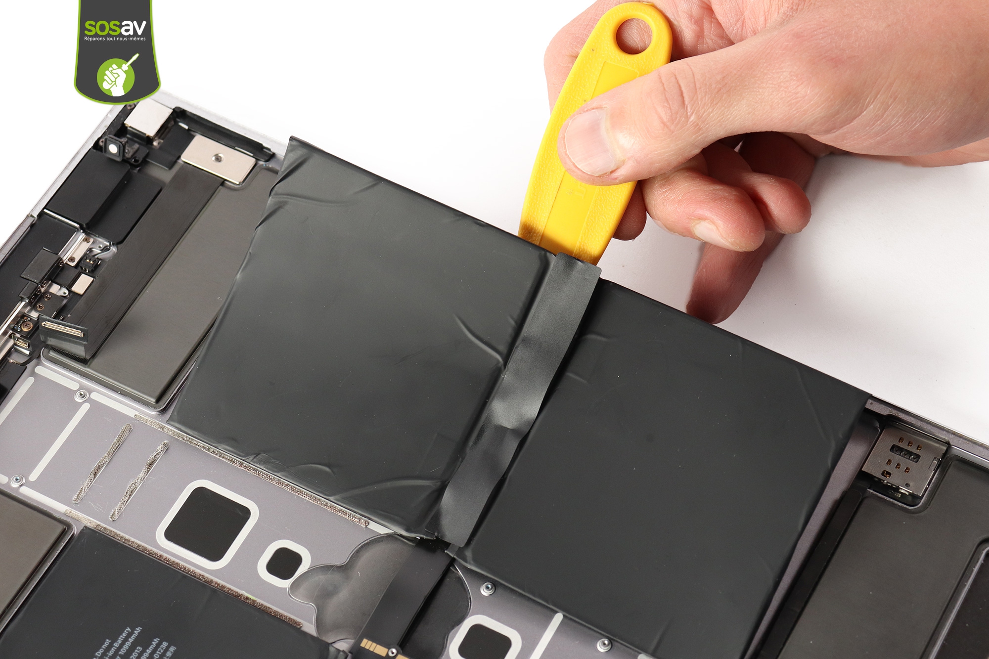

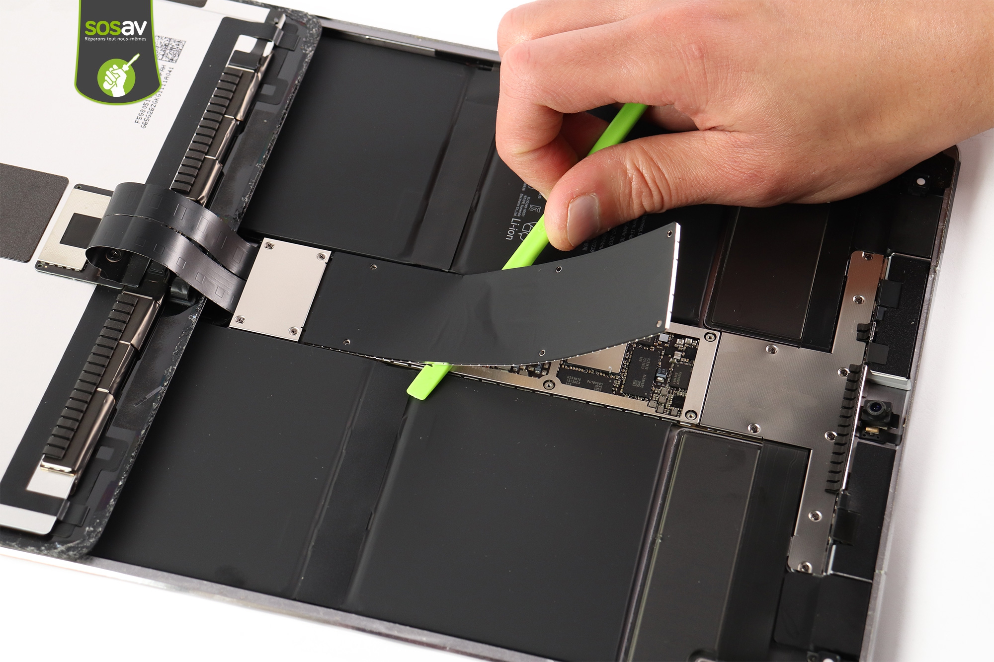

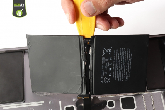

Répétez l'opération pour l'autre partie de la batterie, toujours en utilisant la spatule large et plate.
Si une résistance se fait sentir, n'hésitez pas à rechauffer la face arrière opposée à la batterie pour ramollir la colle.

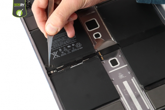

Etape 38

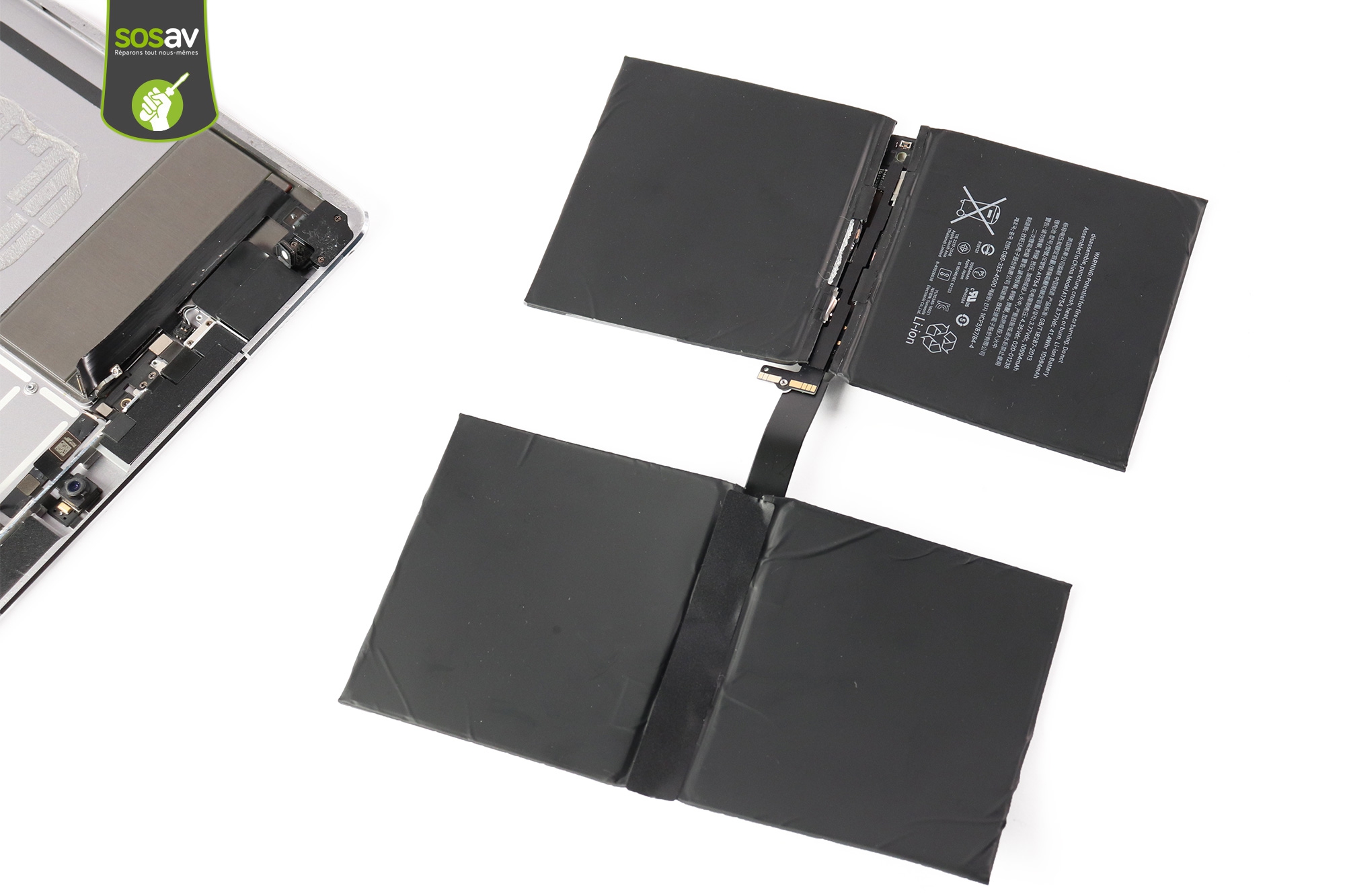

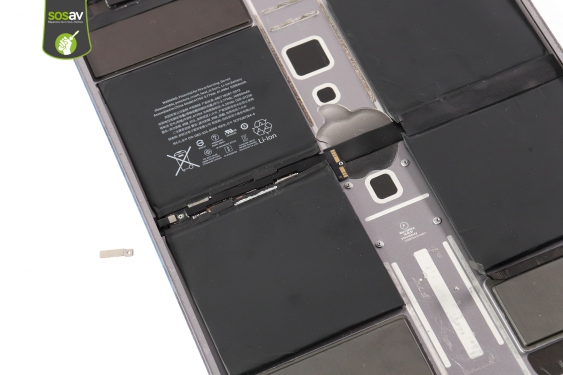

Poursuivez en soulevant la totalité de la batterie et en prenant soin de ne pas abîmer la nappe centrale qui relie les deux parties.
Etape 39
La batterie iPad Pro 12.9" (2017) est déposée.Si vous avez des soucis d'autonomie, changez-la en suivant ce tuto gratuit !
Pour remonter votre iPad Pro 12.9" (2017) suivez ce guide en sens inverse.
