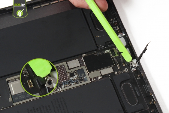

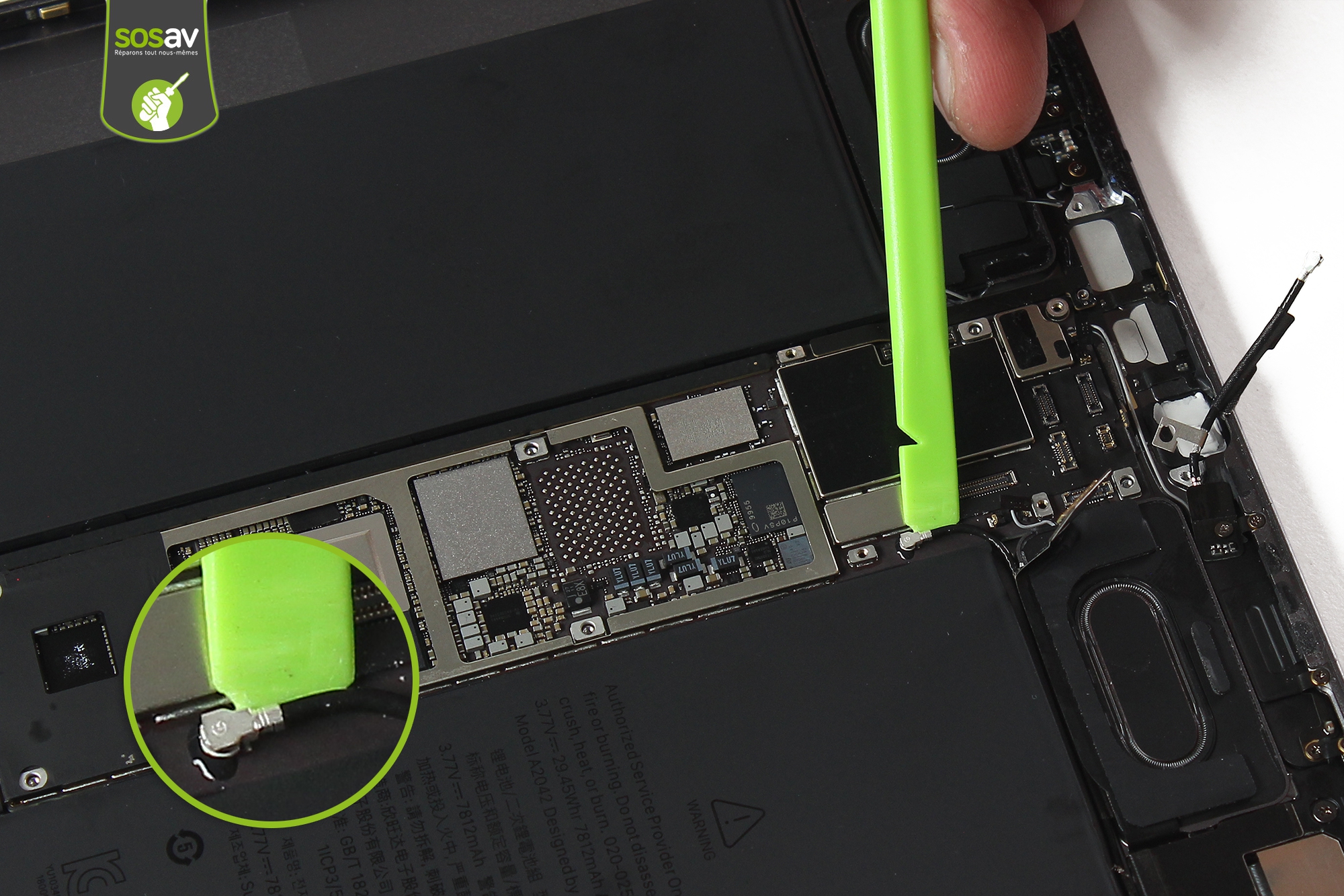

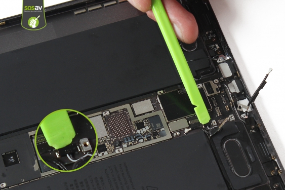

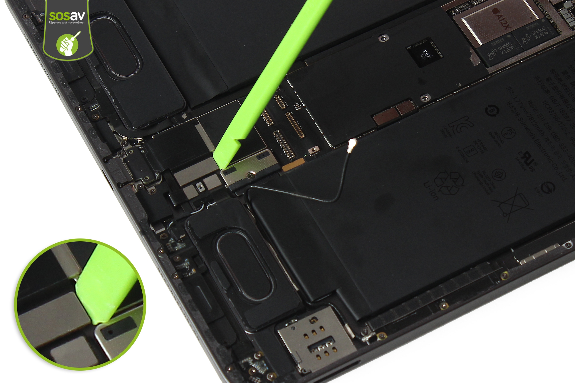

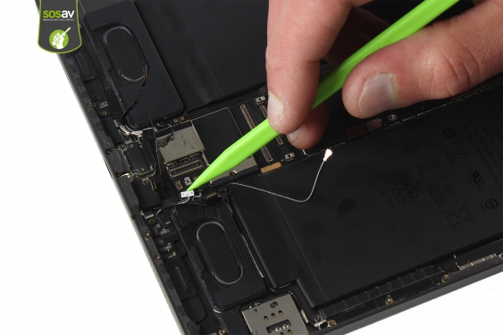

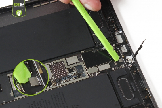

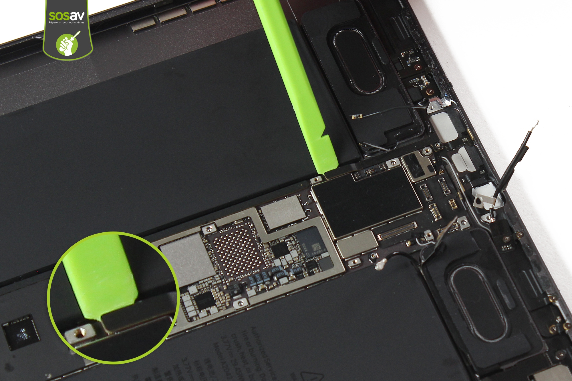

Conservez la spatule en nylon pour déconnecter le câble d'antenne de la carte mère.
Poursuivez en déclipsant les deux connecteurs de la carte mère.

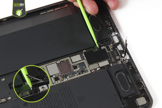

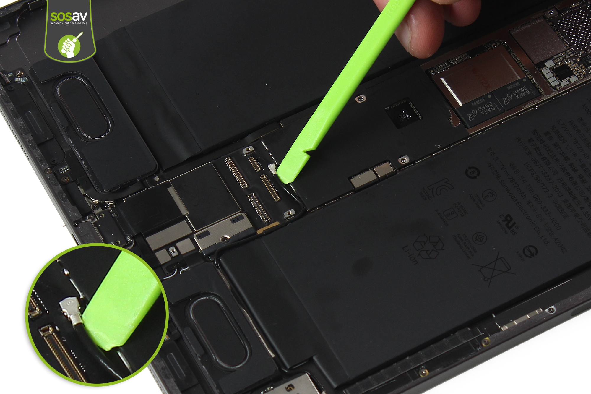

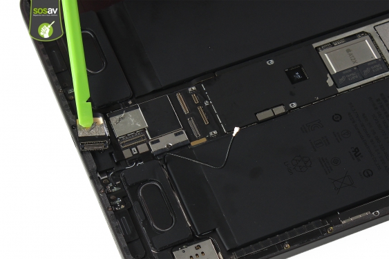

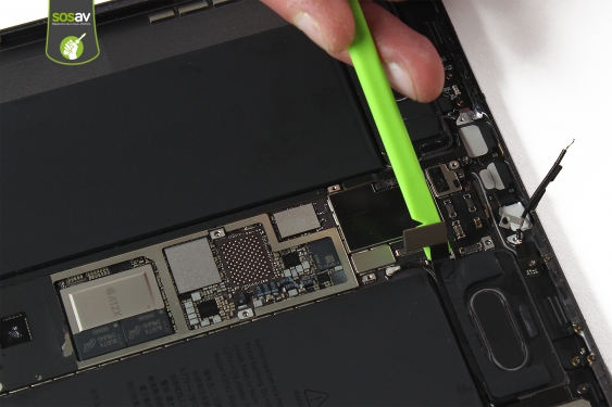

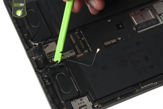

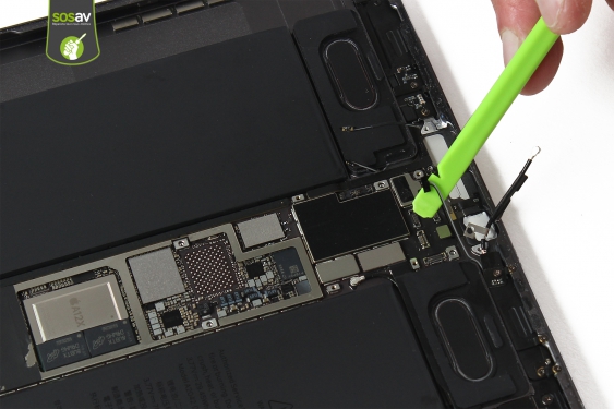

Poursuivez en déverrouillant le connecteur en haut de la carte mère.Puis déconnectez la dernière nappe.
Etape 25

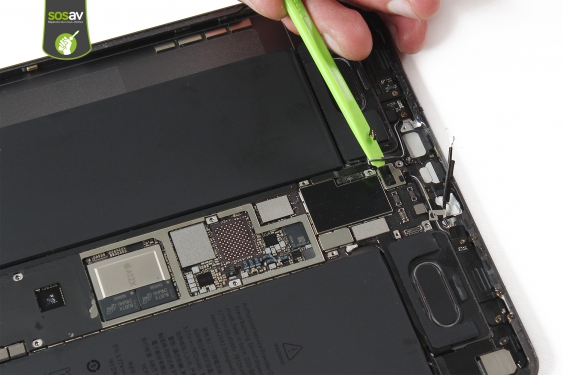

Continuez avec la spatule en nylon pour déconnecter ensuite le haut-parleur.Profitez-en pour déverrouiller le connecteur du micro caché par cette nappe.
Etape 26

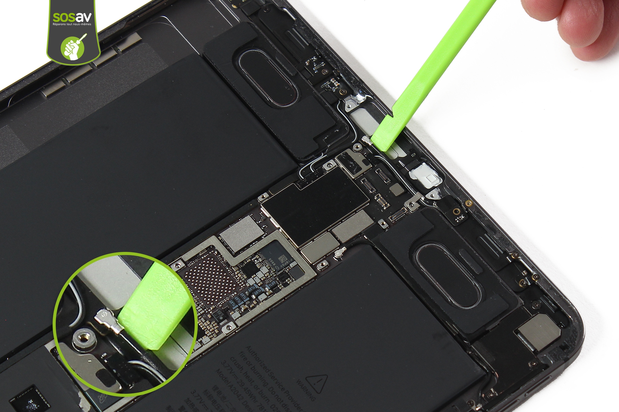

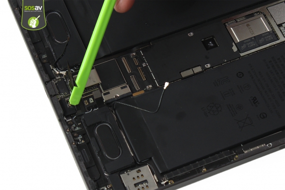

Déconnectez ensuite l'antenne, toujours avec la spatule en nylon.
Etape 27

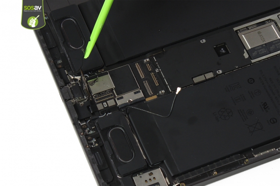

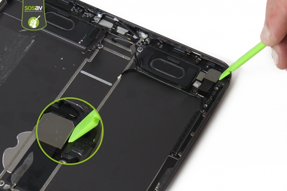

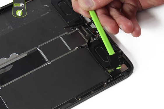

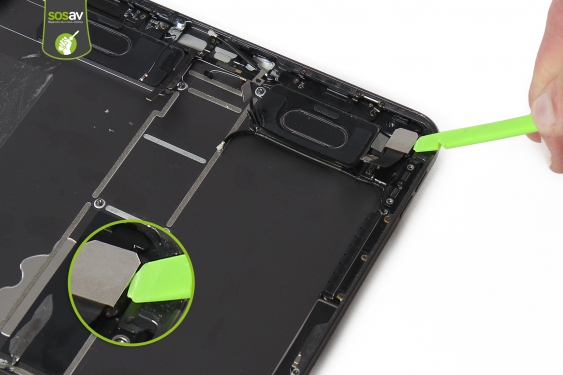

Poursuivez en déconnectant le deuxième haut-parleur à l'aide de la fidèle spatule en nylon.
Etape 28

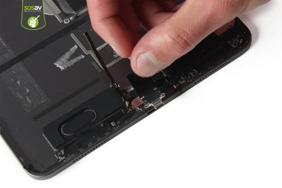

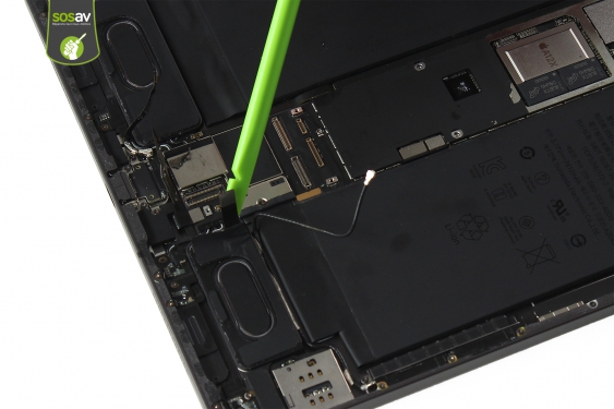

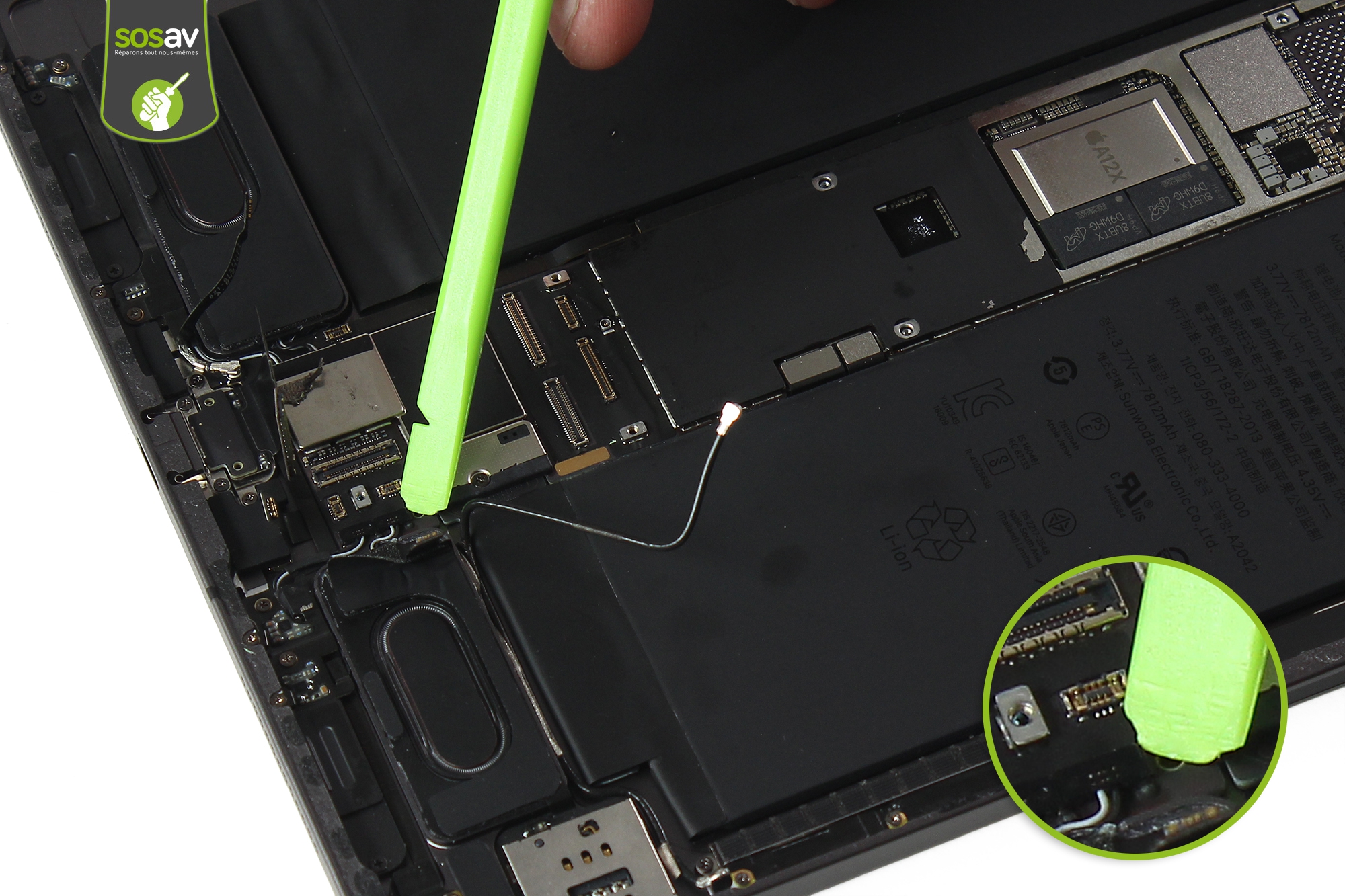

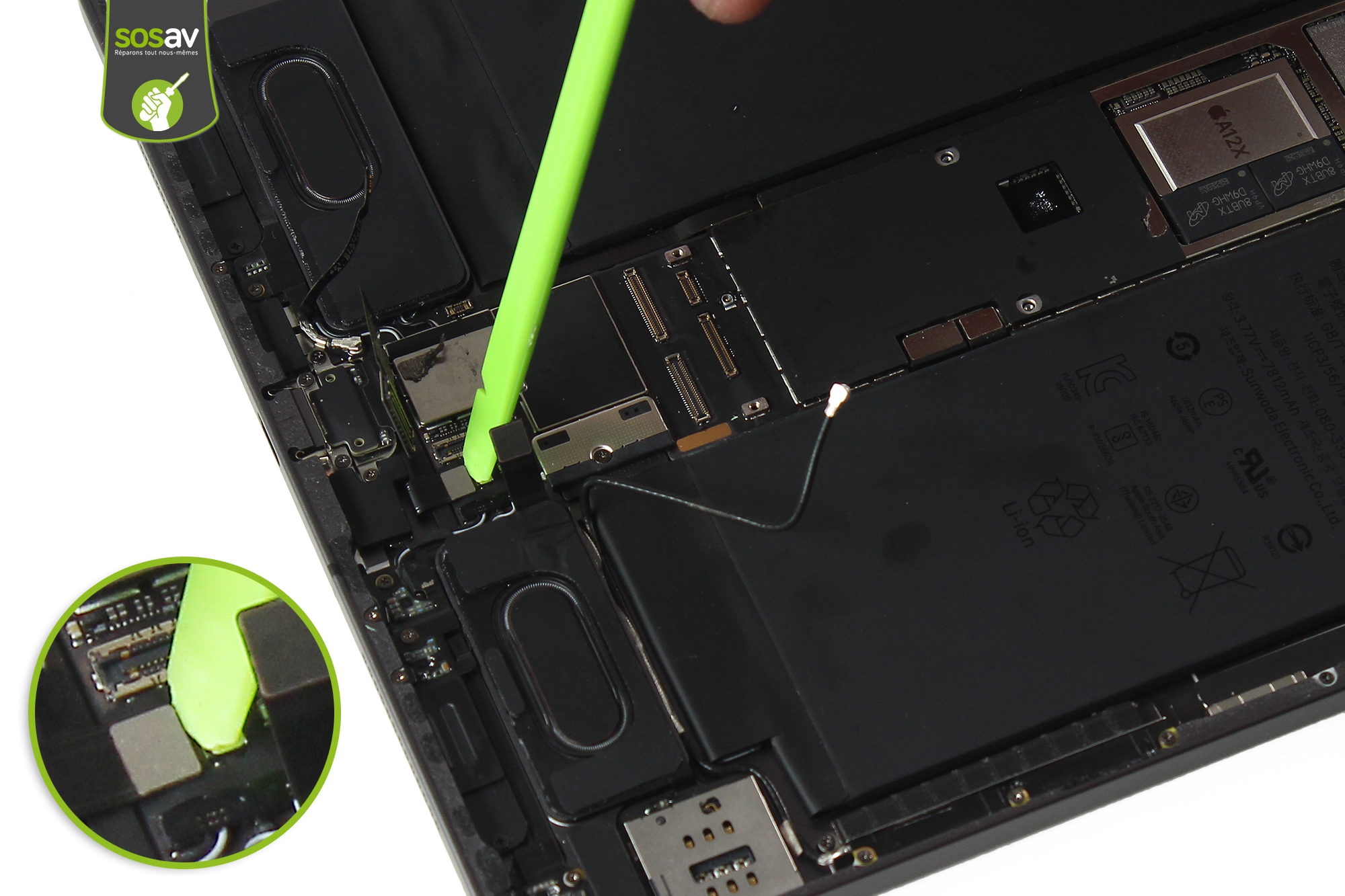

Ensuite, déconnectez l'antenne du bas.Et décalez-la pour ne pas l'endommager lors du retrait de la carte mère.
Etape 29

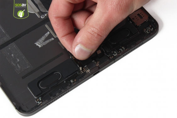

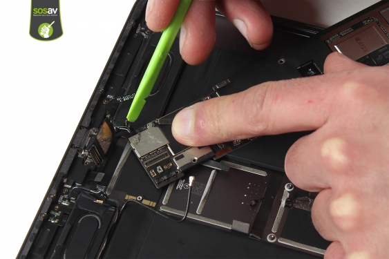

Puis, déverrouillez la nappe du connecteur de charge.Soulevez-la légèrement pour ne pas qu'elle gêne non plus par la suite.
Attention à ne pas ôter complètement le connecteur de charge car il est toujours vissé au châssis.

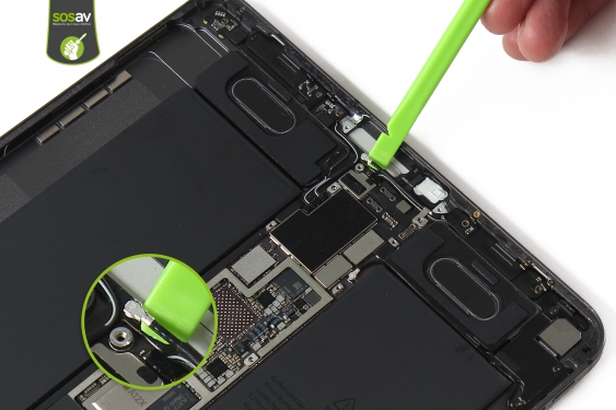

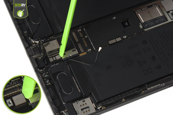

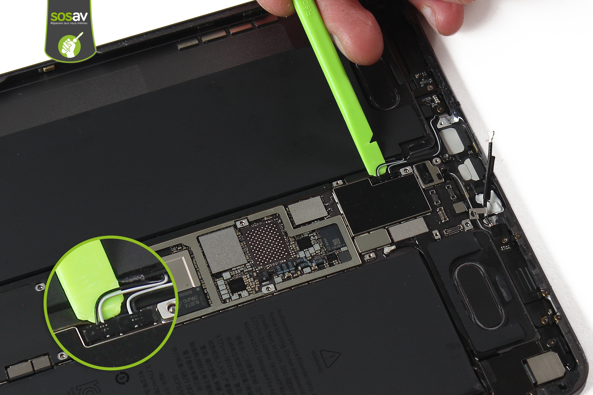

Déconnectez l'antenne de la carte mère.Et terminez par déconnecter la nappe du lecteur SIM.
Etape 31

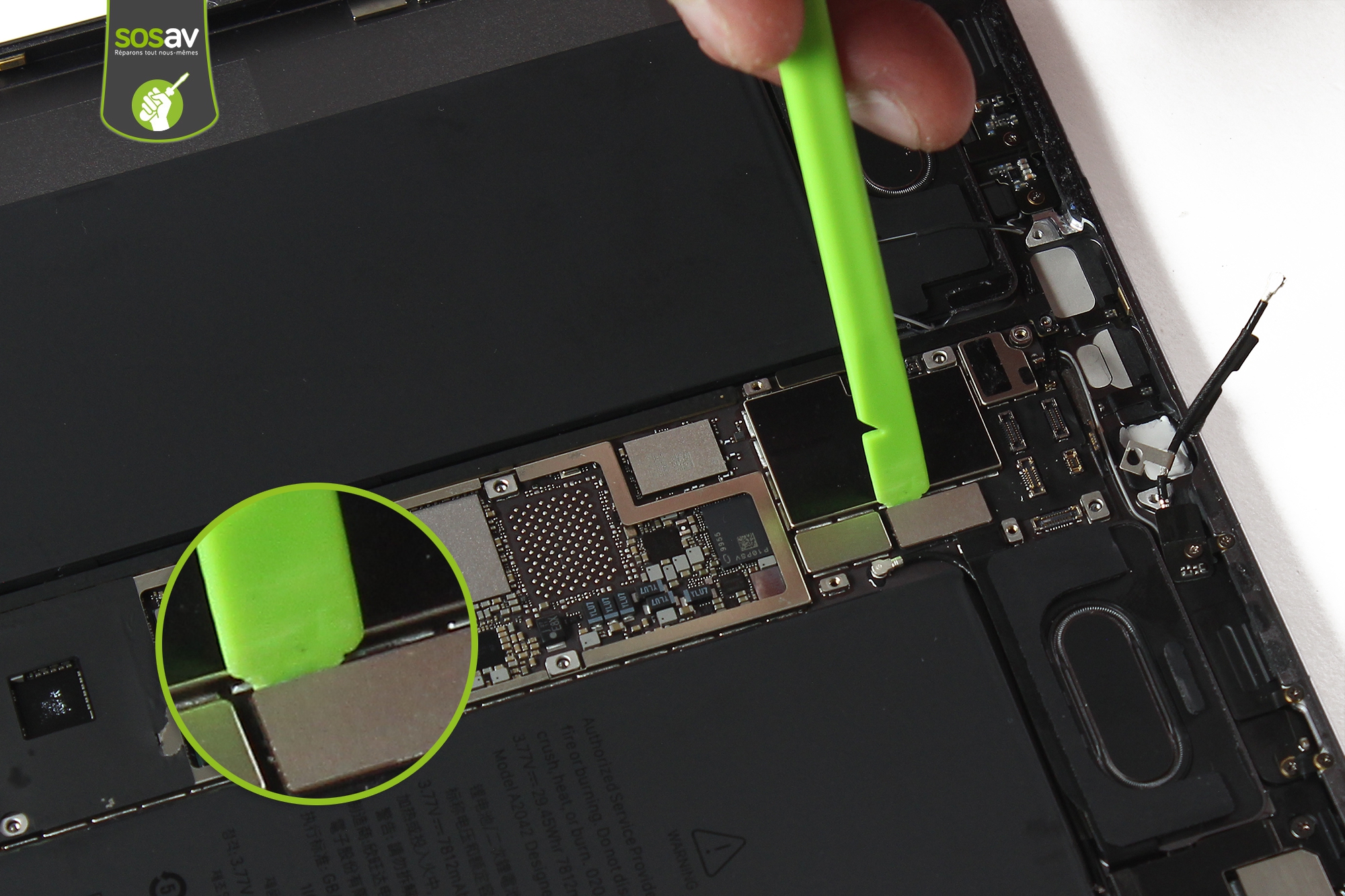

Déverrouillez ensuite le connecteur situé en bas de la carte mère.
Etape 32

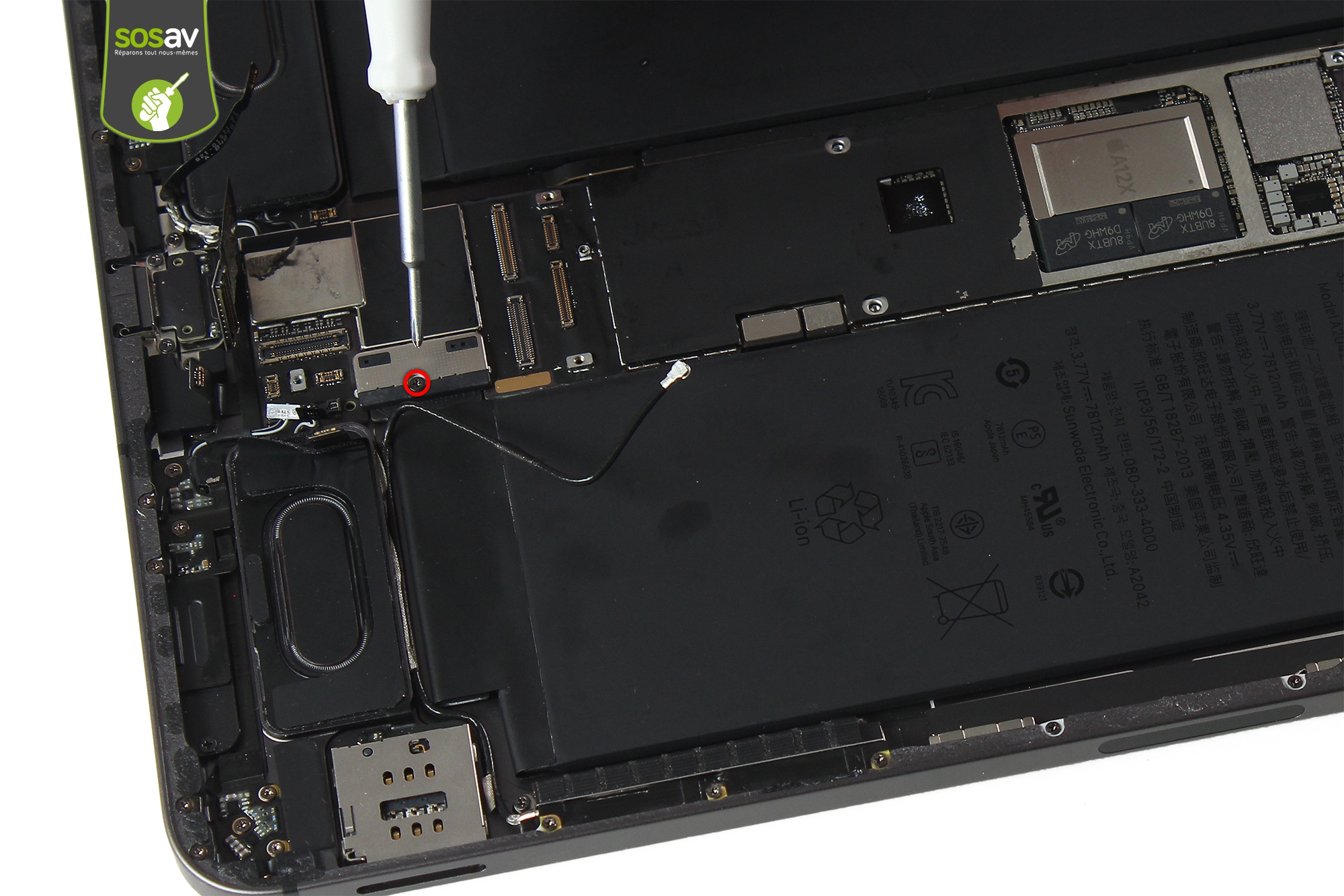

Avec le tournevis cruciforme, dévissez la vis entourée en rouge.

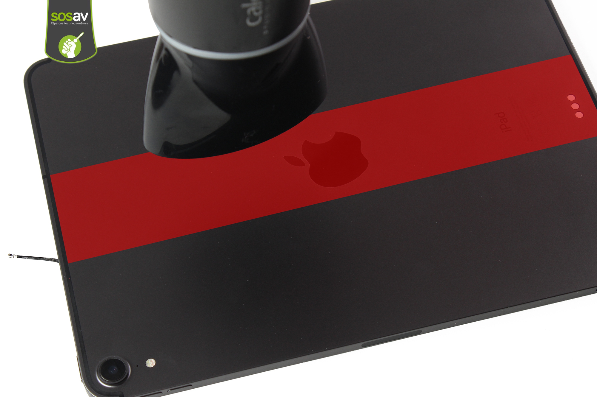

Retournez l'iPad et chauffez quelques secondes le centre de la face arrière avec le sèche-cheveux. (Zone en rouge sur la photo)
Cela a pour but de ramollir la colle qui maintient la carte mère au châssis.
Attention à ne pas trop chauffer pour ne pas endommager la carte mère.

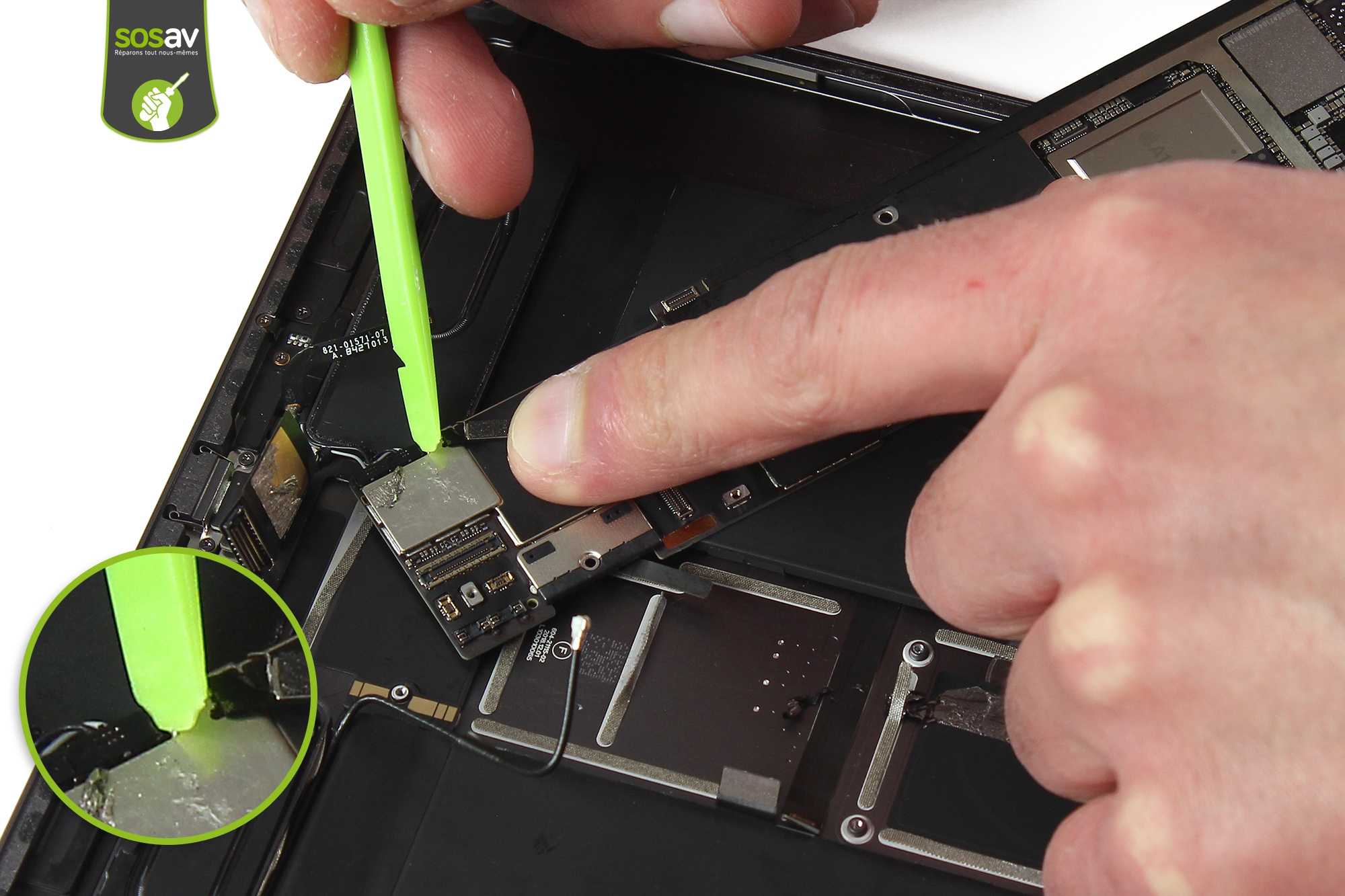

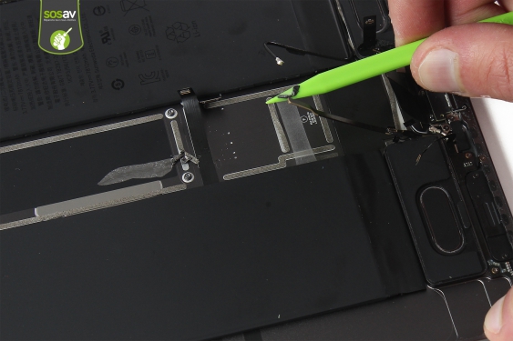

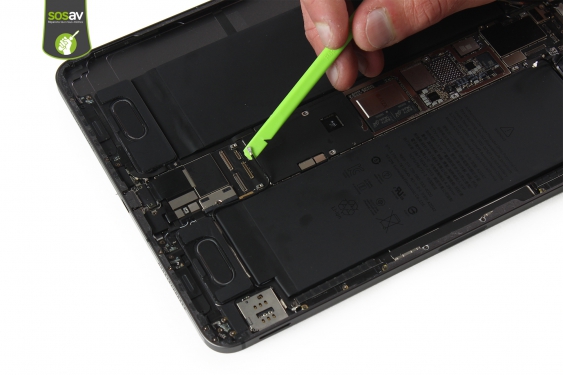

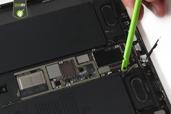

Reprenez la suite des opérations avec la spatule en nylon afin de déverrouiller la nappe de la carte de chargement de l'Apple Pencil.Puis celle du SmartClip.
Etape 36

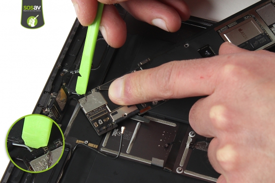

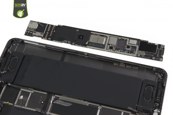

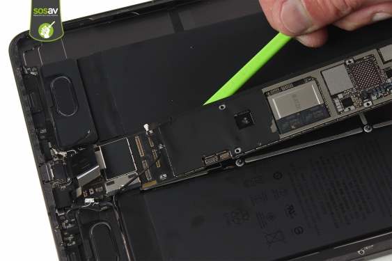

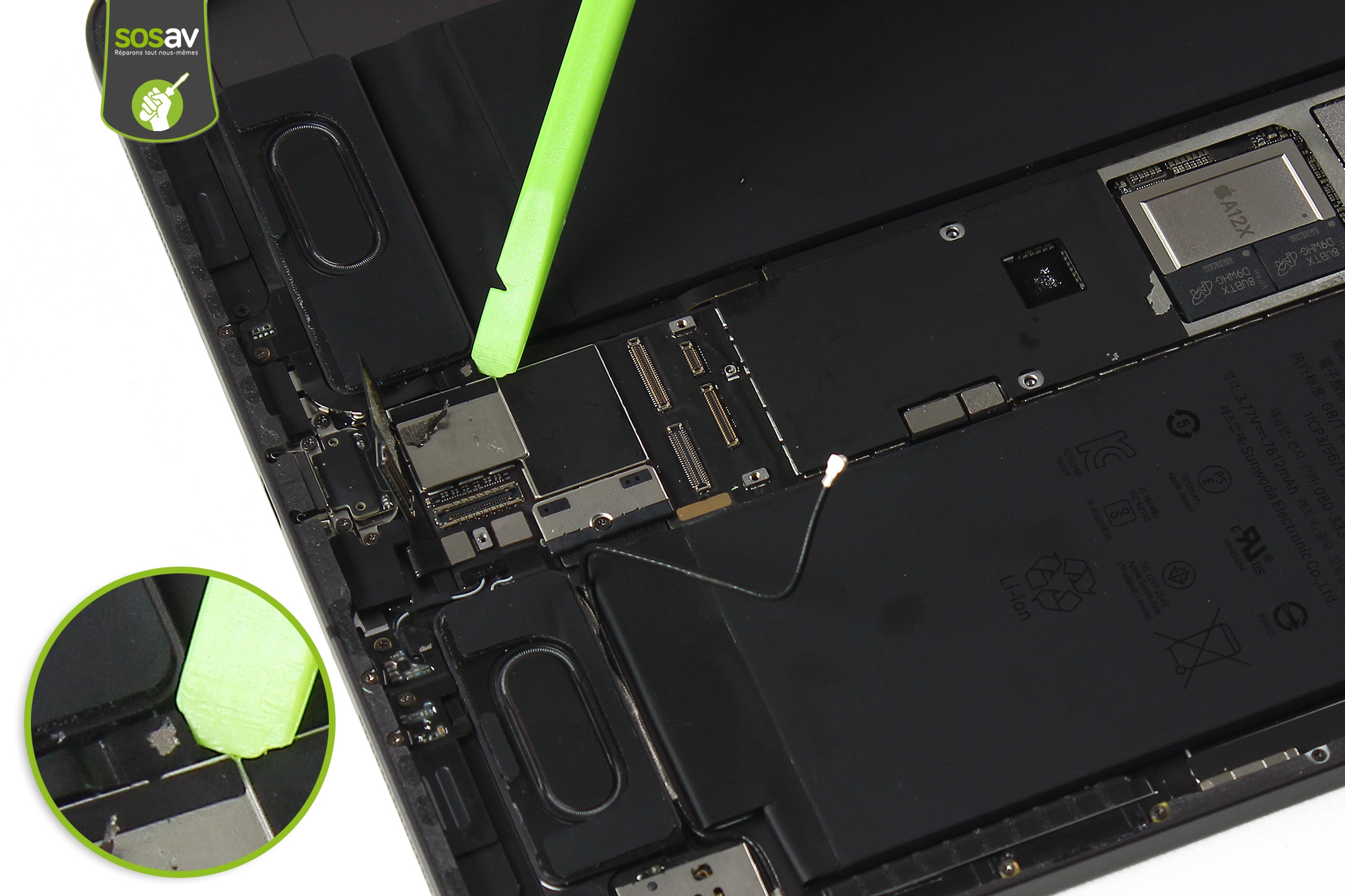

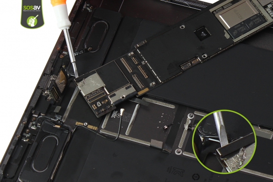

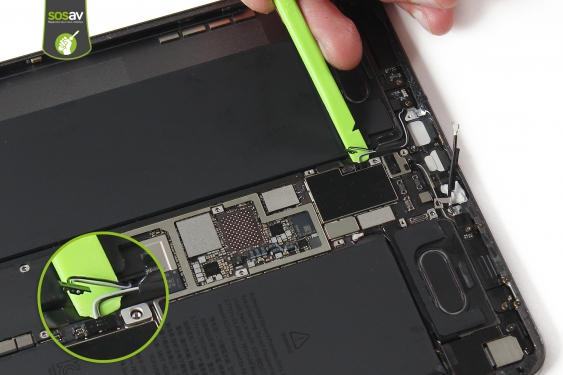

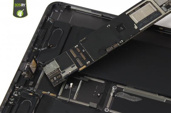

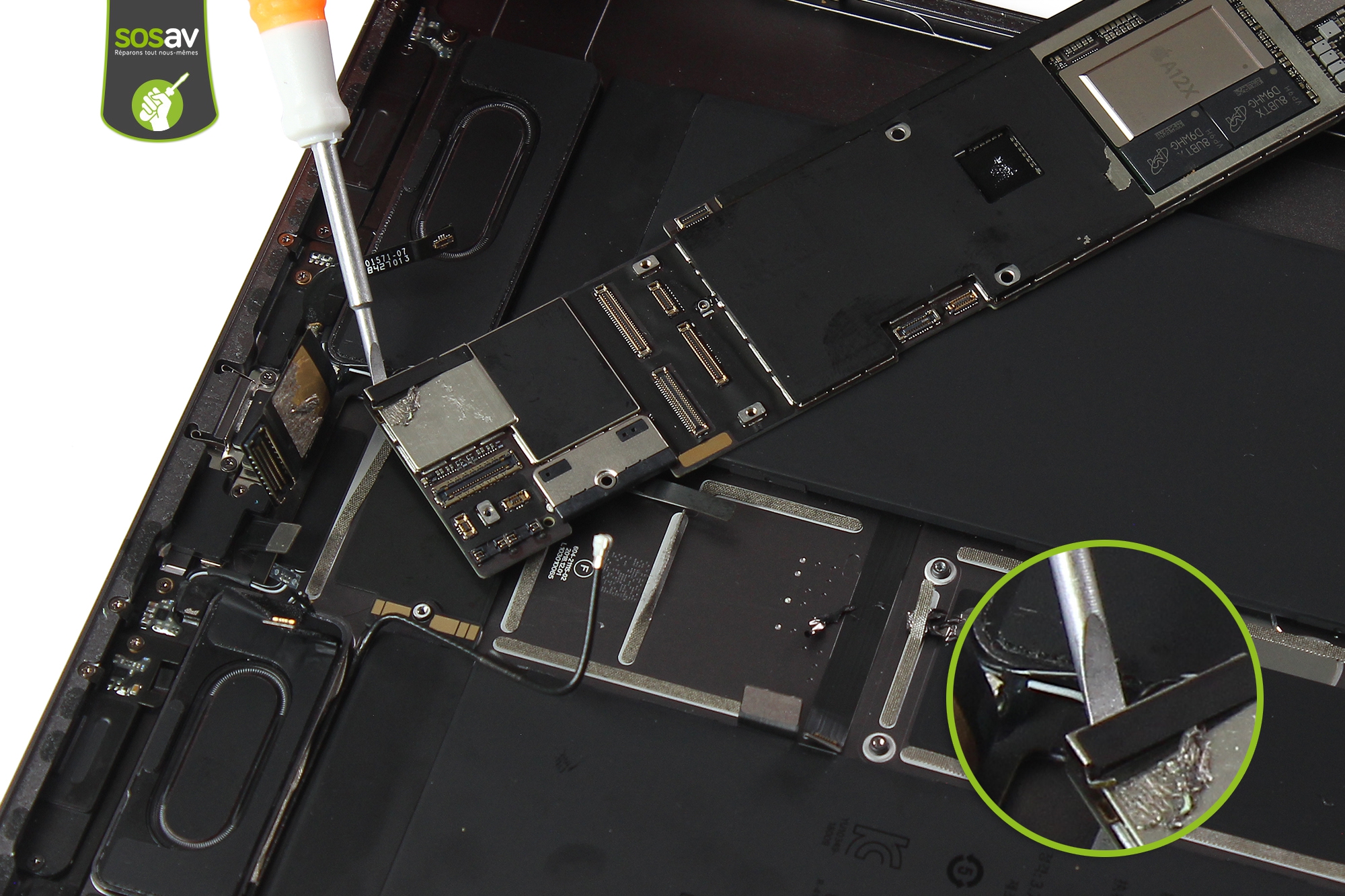

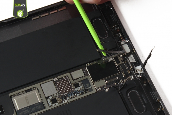

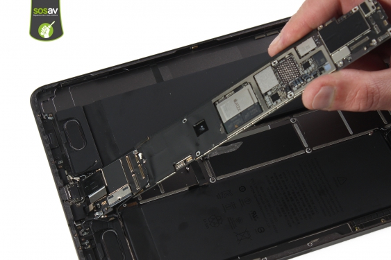

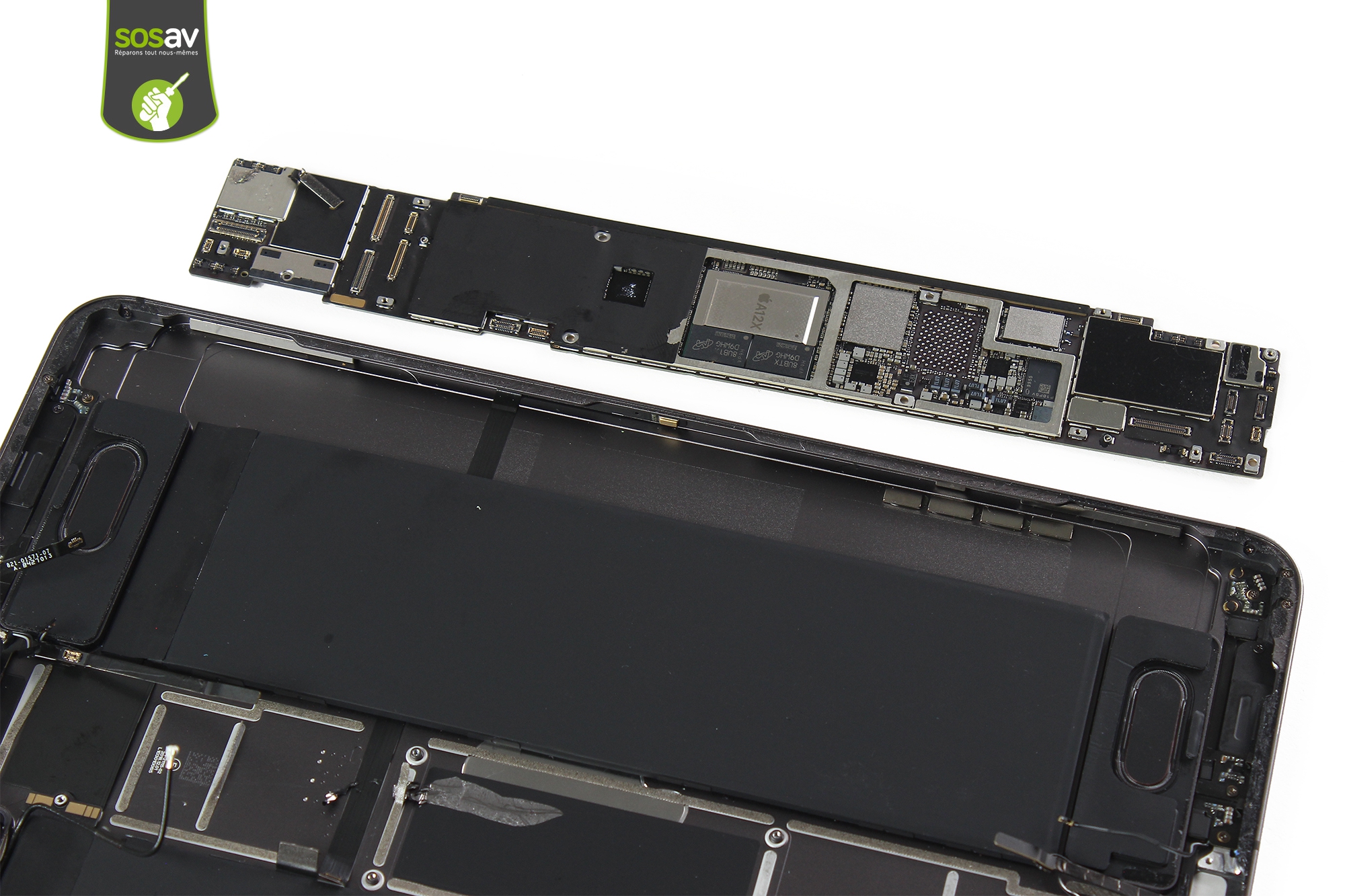

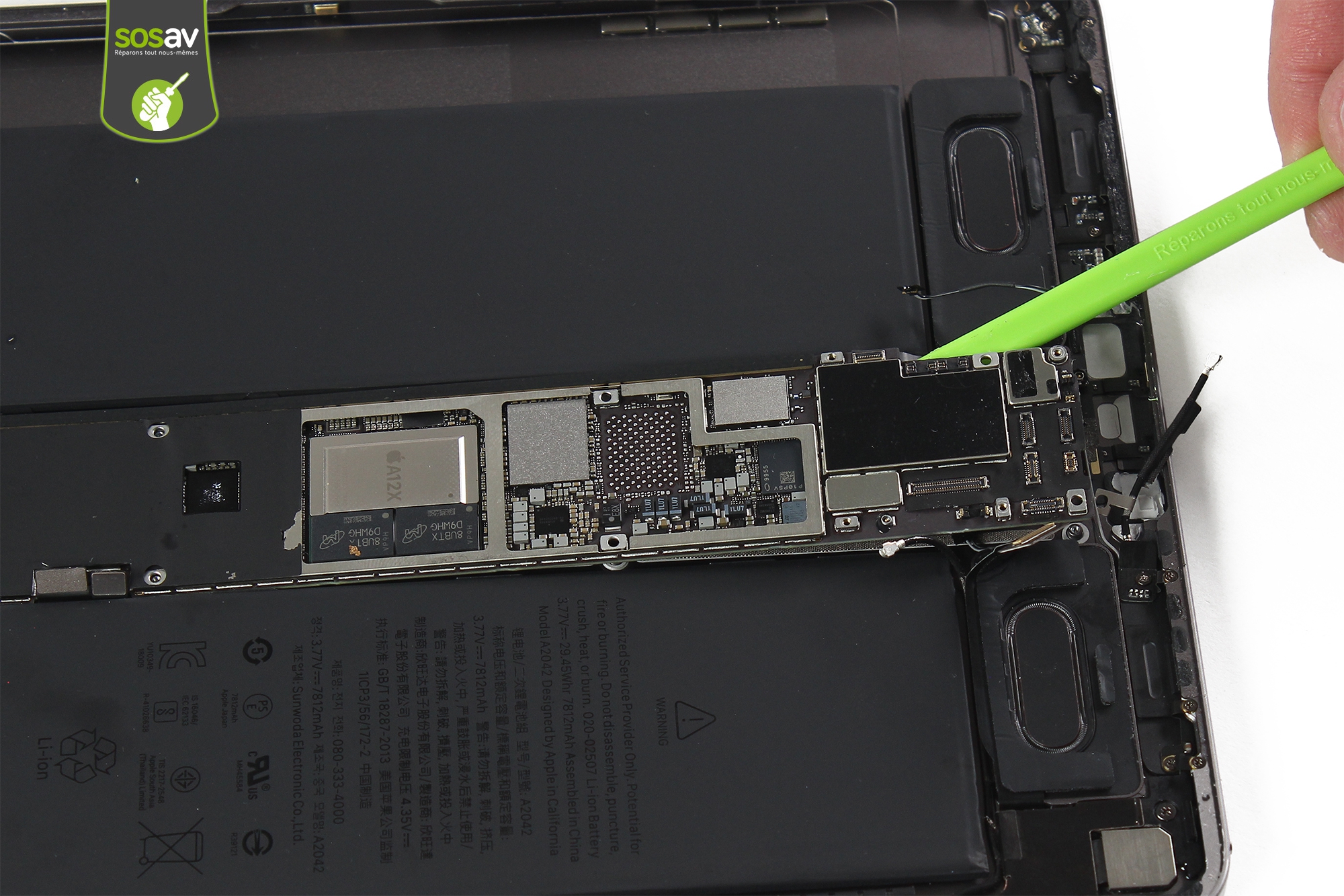

A présent, glissez doucement la spatule sous la carte mère pour commencer à la décoller et la soulever du châssis.
Attention à ne pas l'ôter totalement. Elle est toujours retenue par une nappe.
Etape 37

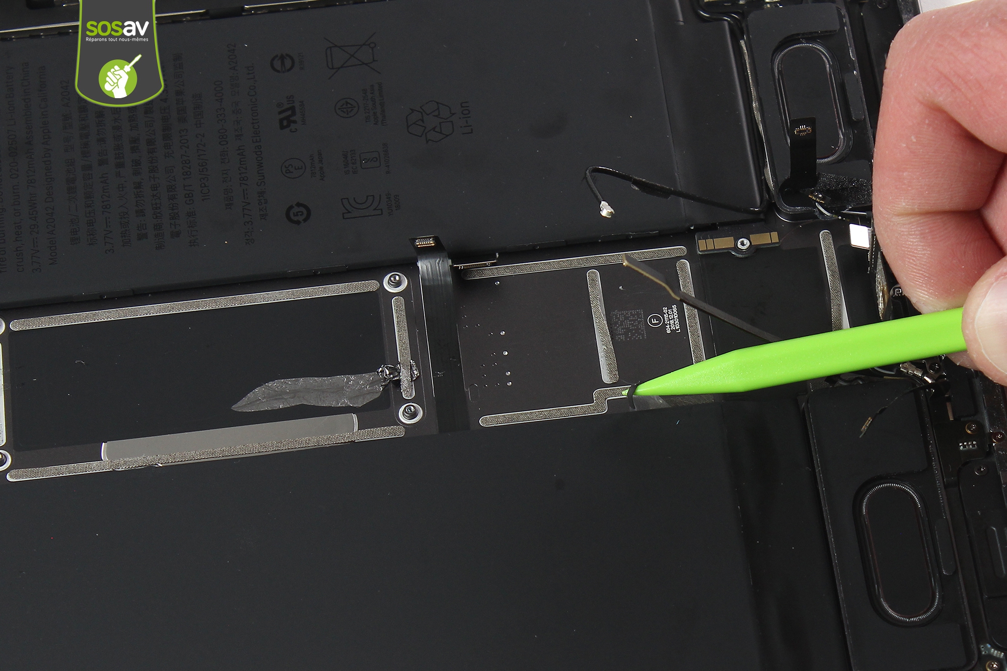

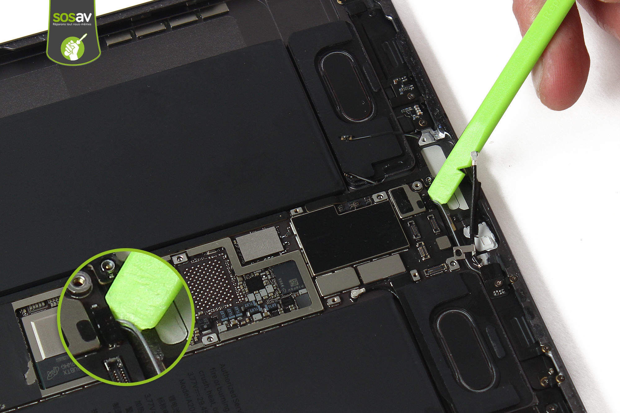

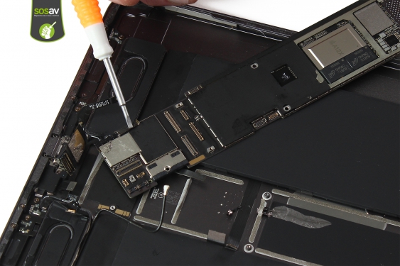

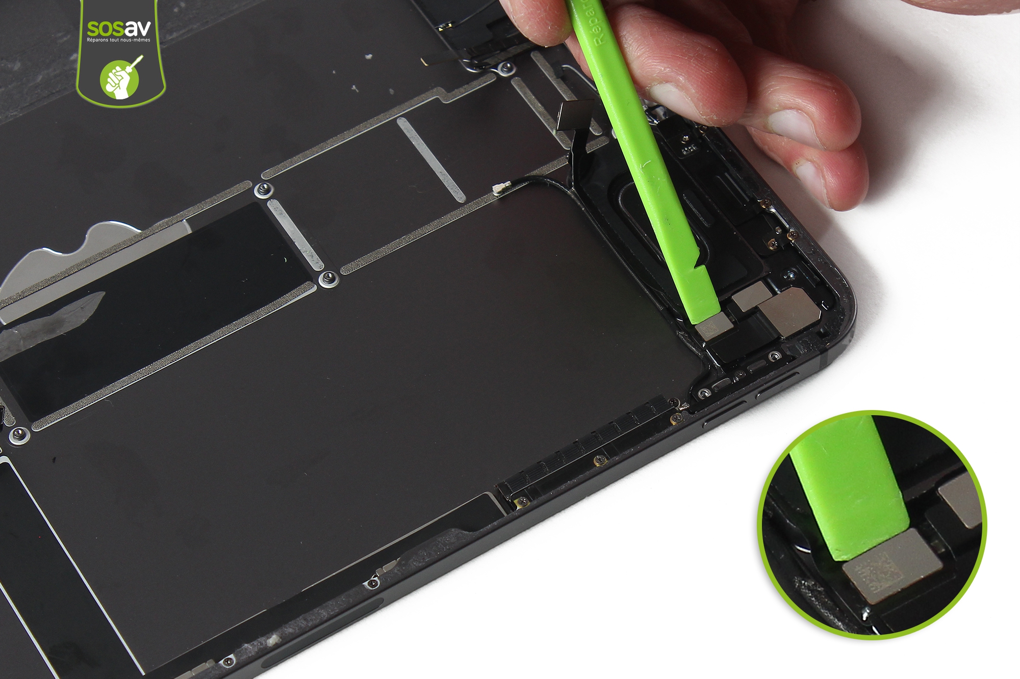

Servez-vous du tournevis plat pour décoller le blindage qui masque deux connecteurs micro.
Etape 38

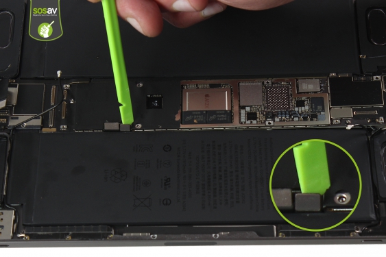

De nouveau avec la spatule en nylon, déverrouillez le premier connecteur.Et terminez enfin par déclipser le deuxième connecteur.
Etape 39
Votre carte mère iPad Pro 11" est maintenant déposée.

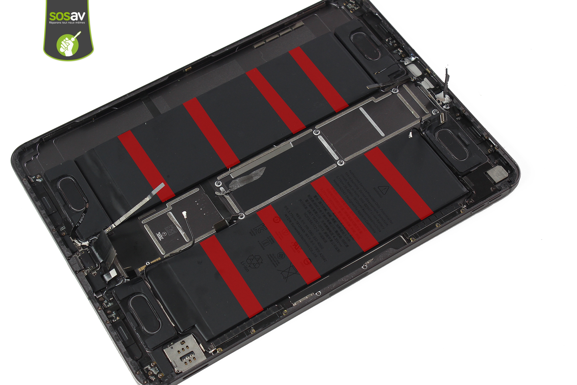

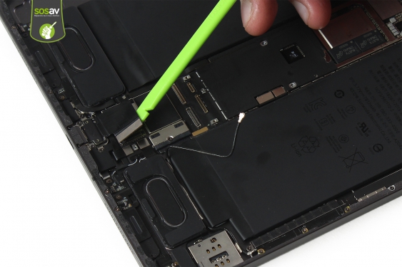

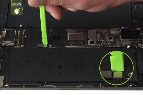

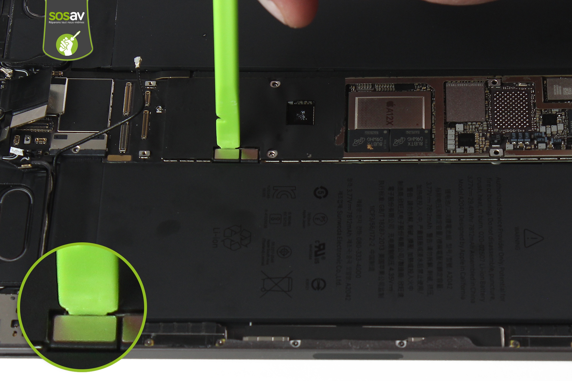

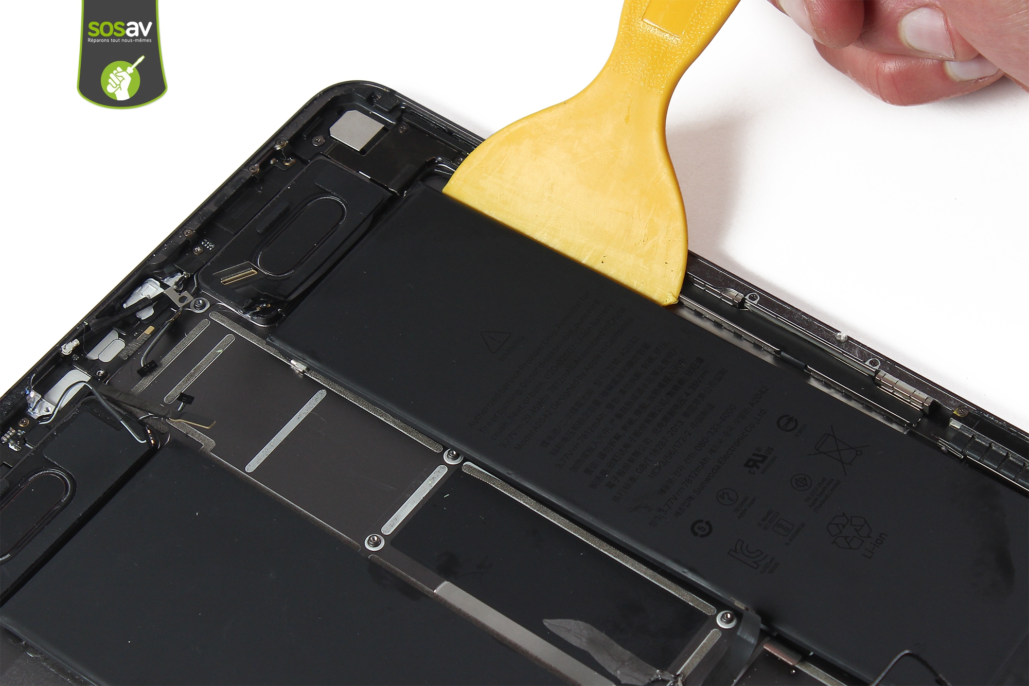

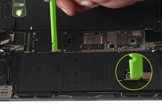

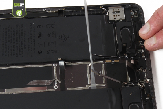

Utilisez la pointe de la spatule en nylon pour tirer le premier adhésif de la batterie.
Etape 41
Répétez l'opération sur les 8 adhésifs présents, encadrés en rouge sur la photo.
Ces stickers collent la batterie au châssis.
Etape 42

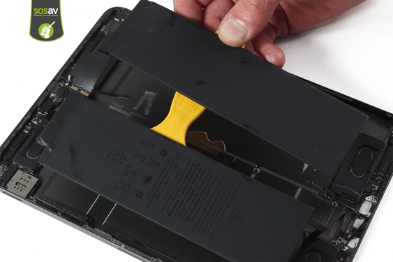

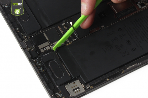

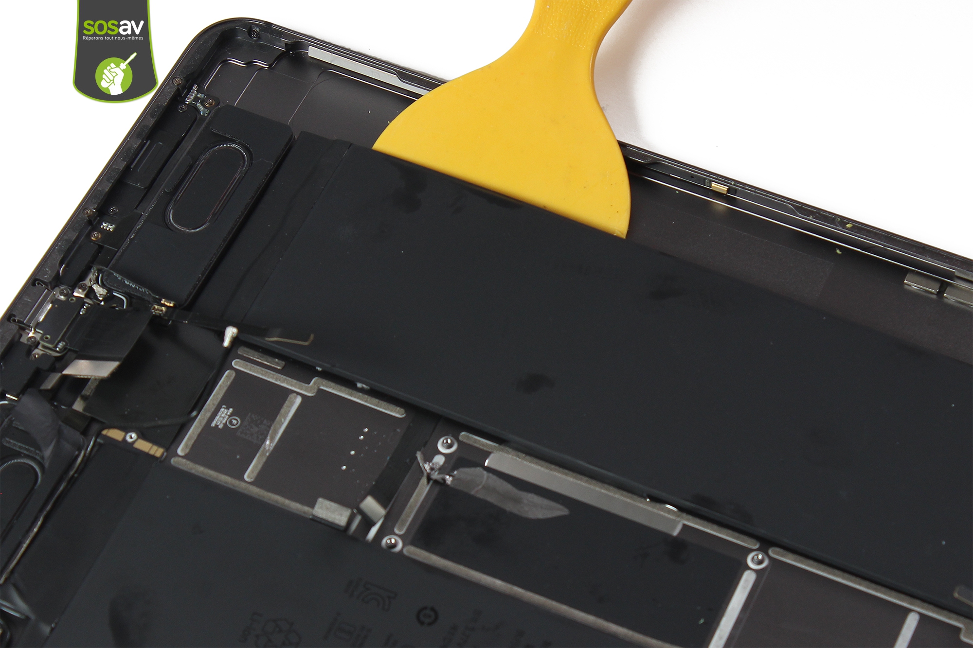

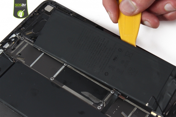

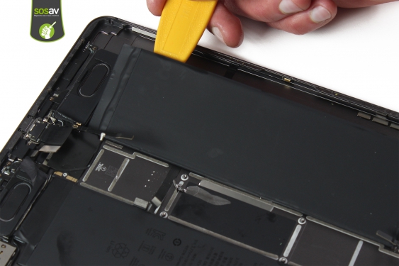

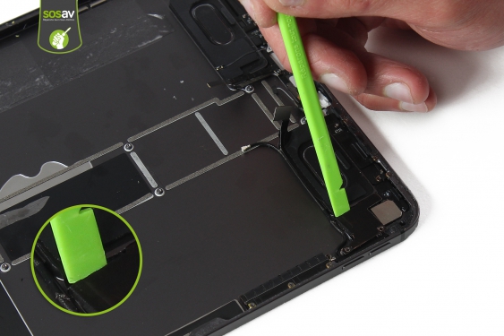

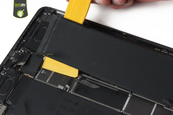

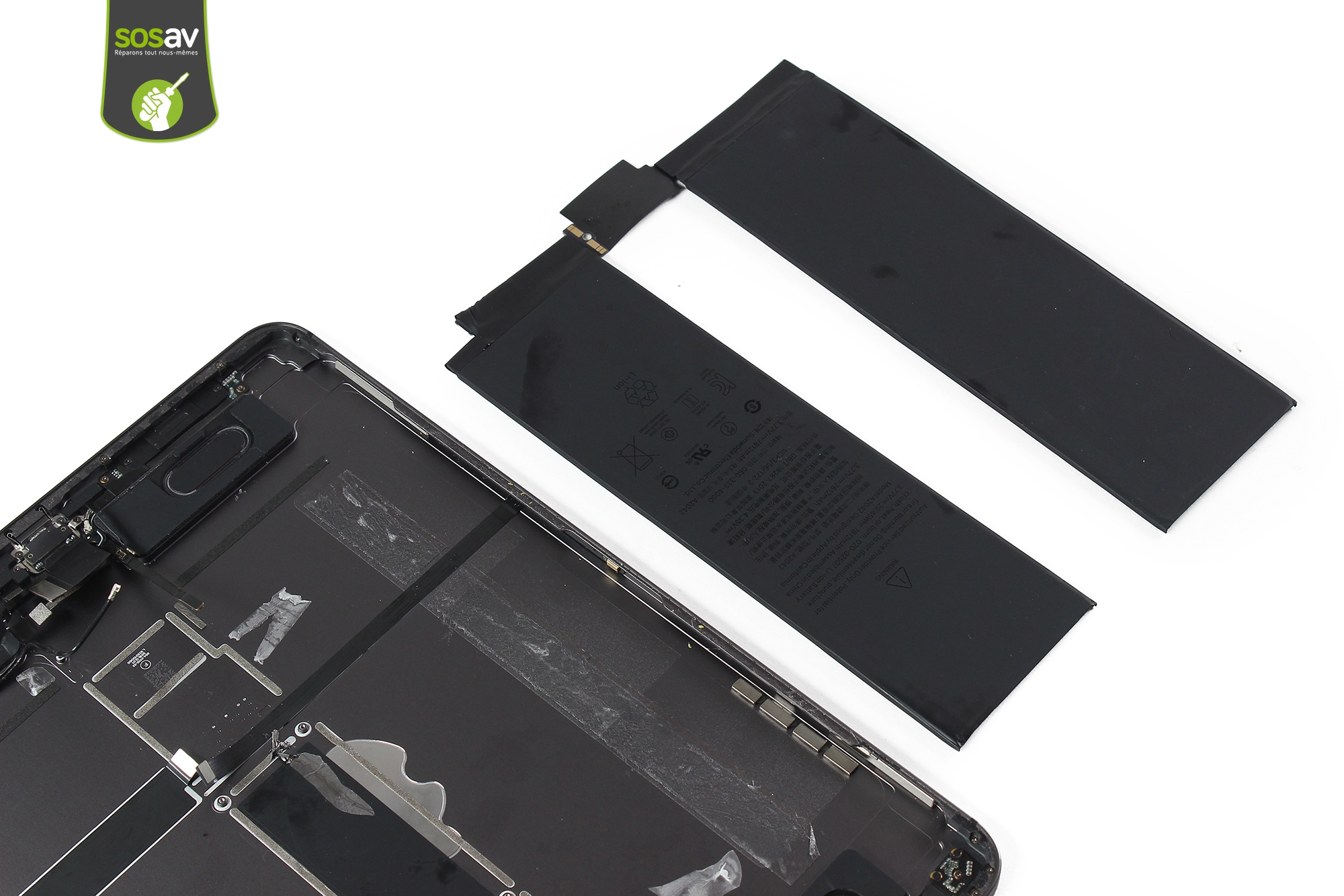

Servez-vous ensuite de la spatule large et plate pour commencer à décoller la première partie de la batterie.
Etape 43
Répétez le geste pour décoller la seconde partie de la batterie.Puis glissez la spatule large sous les deux parties afin de soulever entièrement la batterie.
Etape 44
Votre batterie iPad Pro 11" est désormais démontée.

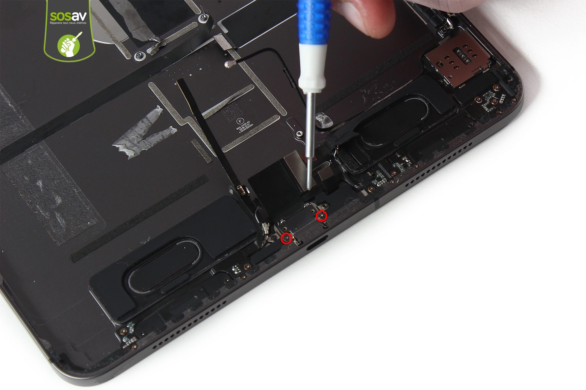

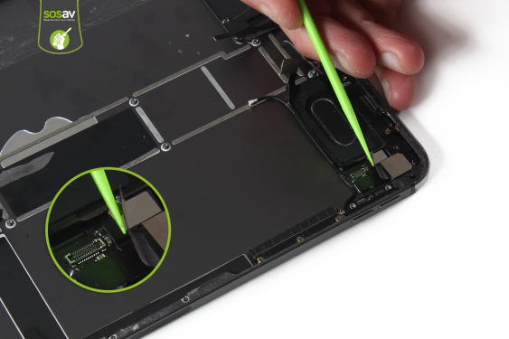

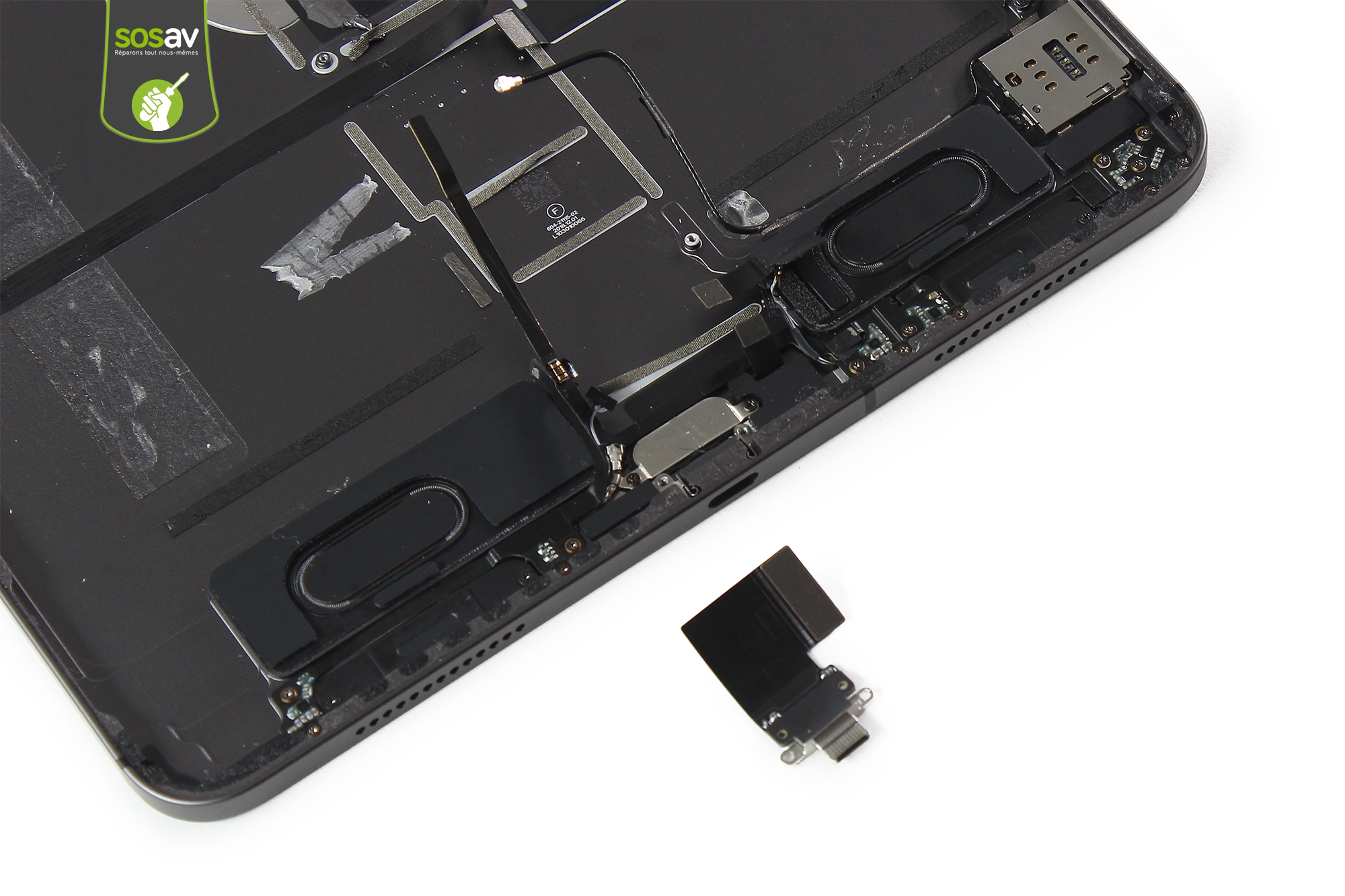

Réutilisez le tournevis cruciforme pour retirer les 2 vis entourées en rouge. (Photo 1)
Ces vis maintiennent le connecteur de charge au châssis.Puis retirez-le.
Etape 46
Votre connecteur de charge iPad Pro 11" est déposé.

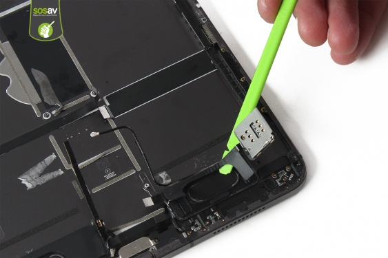

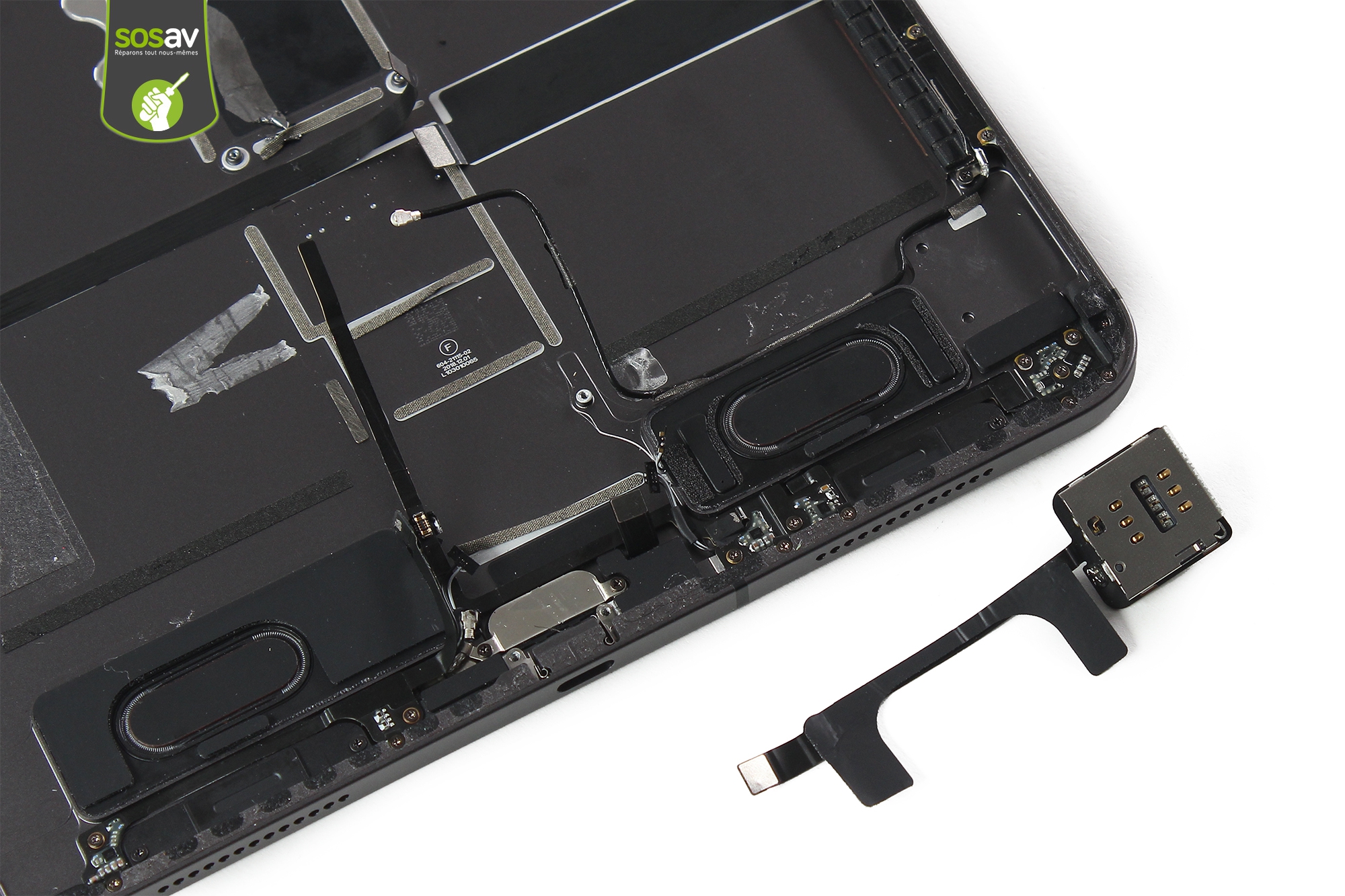

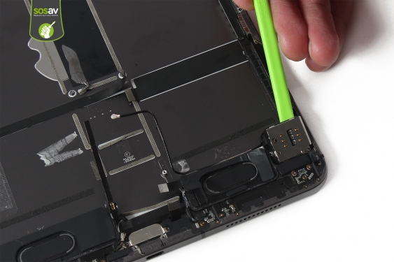

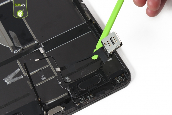

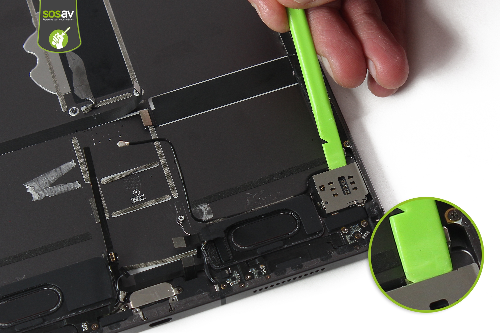

Prenez de nouveau la spatule en nylon pour extraire le lecteur SIM du châssis.Glissez la spatule sous sa nappe pour la décoller en douceur.
Etape 48
Votre lecteur SIM iPad Pro 11" est extrait.

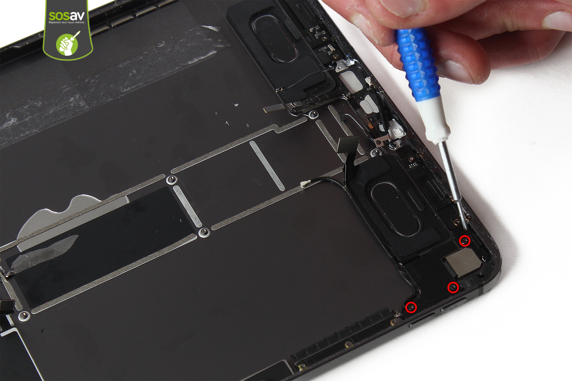

De nouveau avec le tournevis cruciforme, dévissez les 3 vis entourées en rouge. (Photo 1)Puis retirez la plaque de protection de la caméra arrière avec la spatule en nylon.
Etape 50

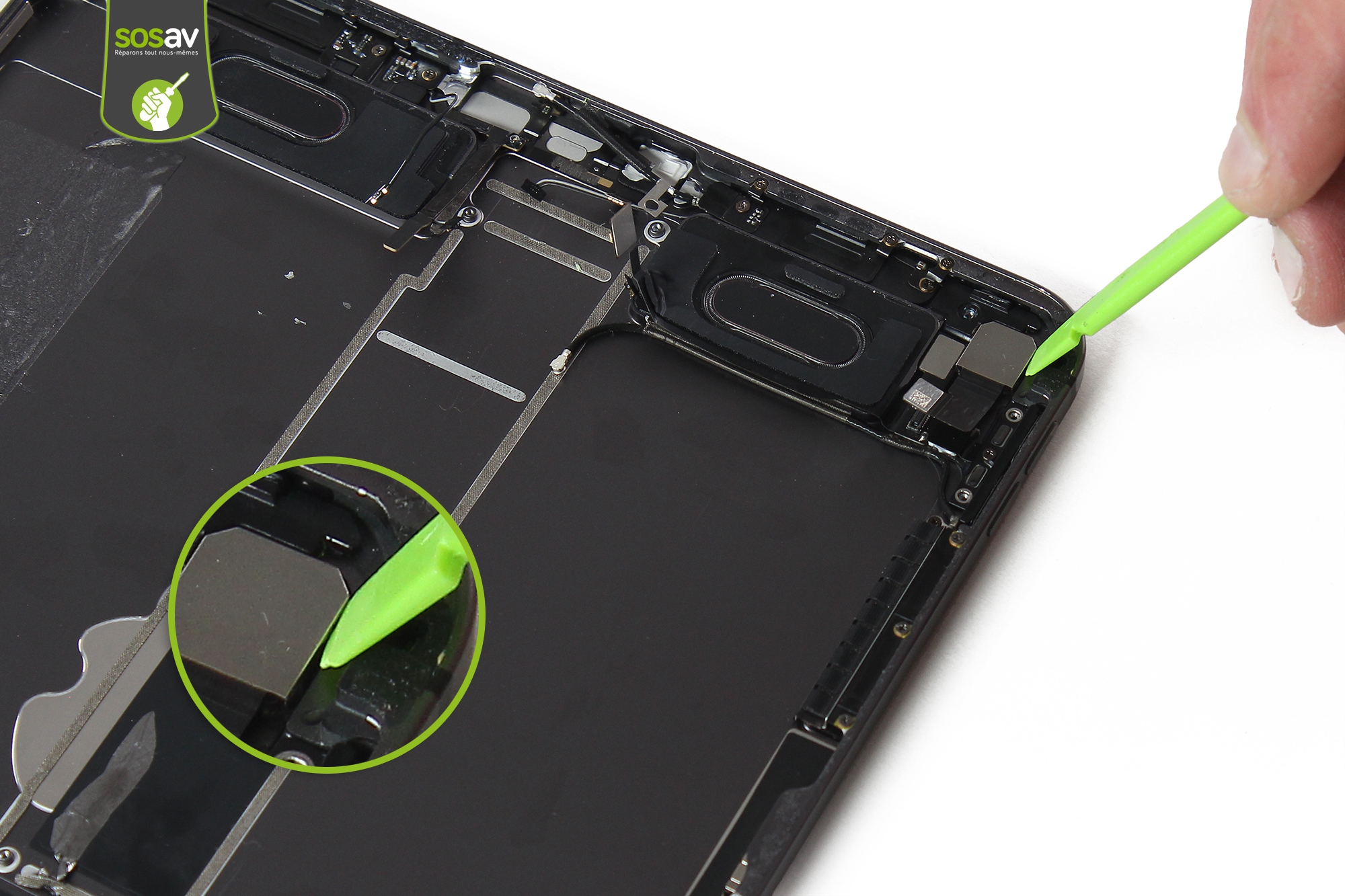

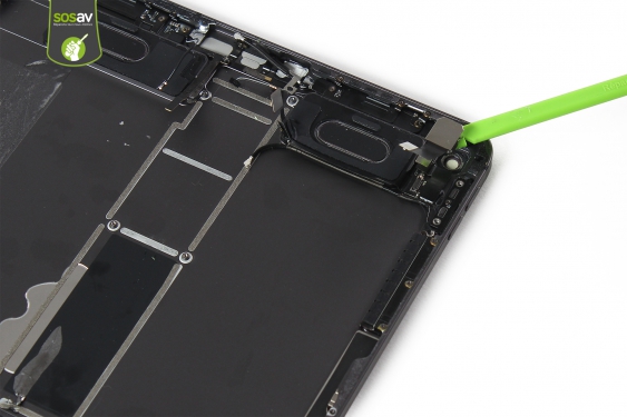

Conservez la spatule pour déconnecter la nappe de la caméra.
Etape 51

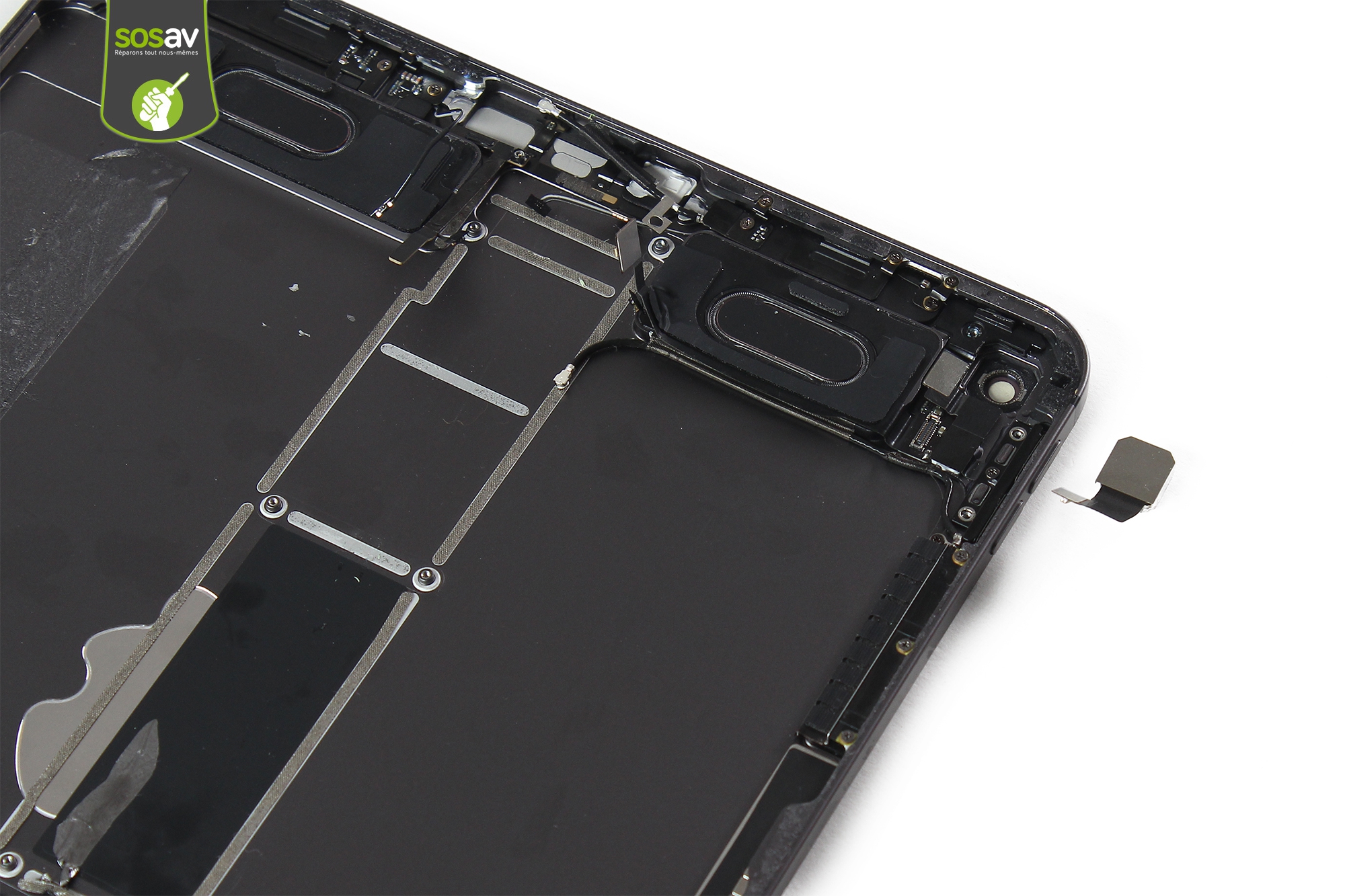

Délogez ensuite la caméra de son emplacement grâce à la spatule.Puis retirez-la.
Etape 52
Votre châssis complet iPad Pro 11" est à présent démonté.En cas de châssis tordu, remplacez-le par un châssis neuf.
