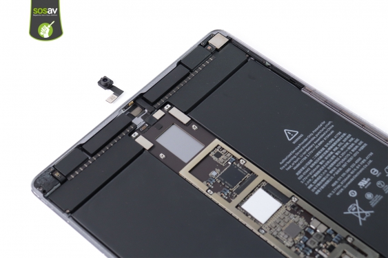

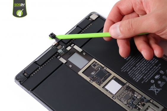

Terminez par déconnecter la caméra avant et le micro.
Puis sortez la caméra avant.

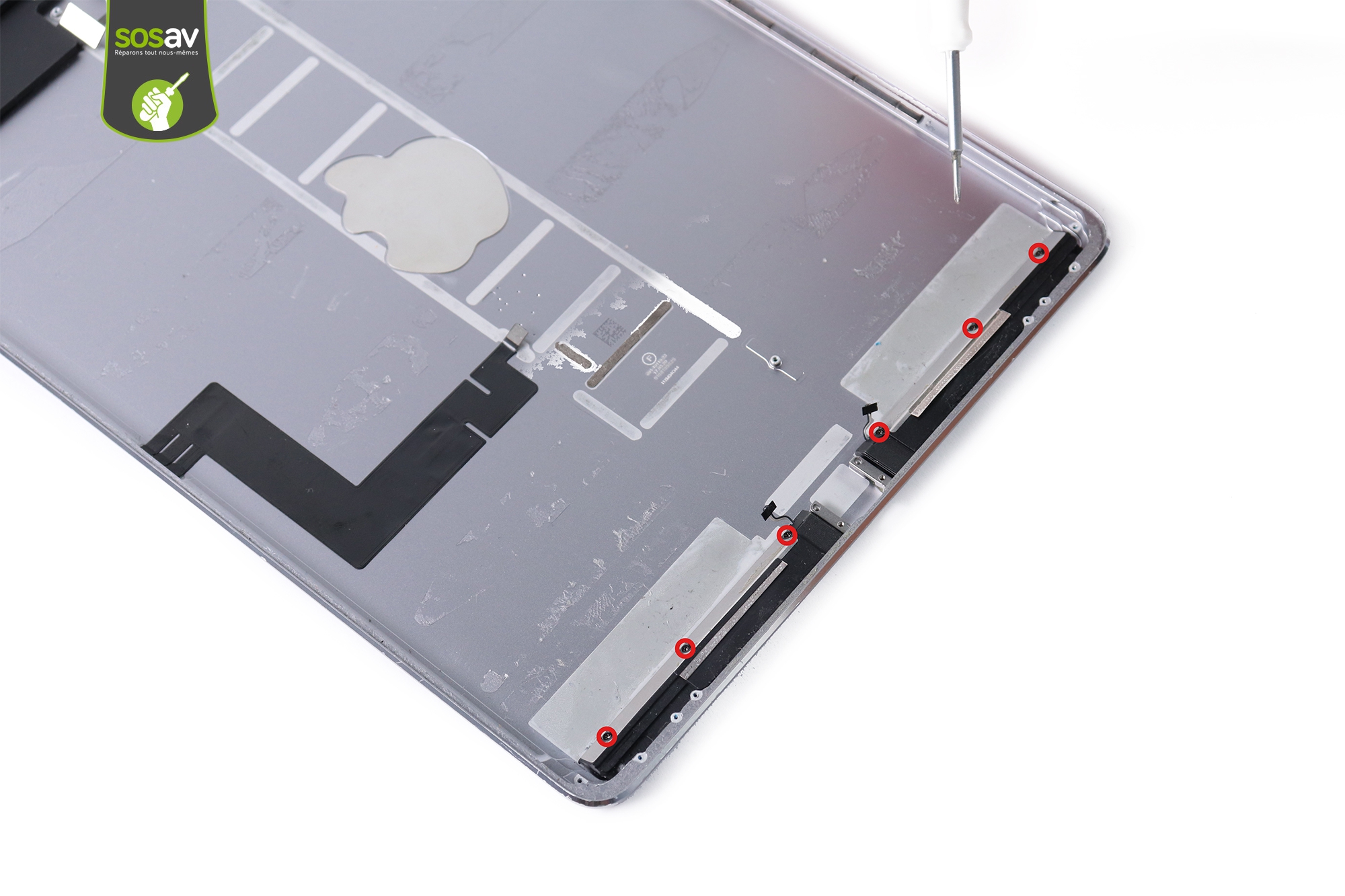

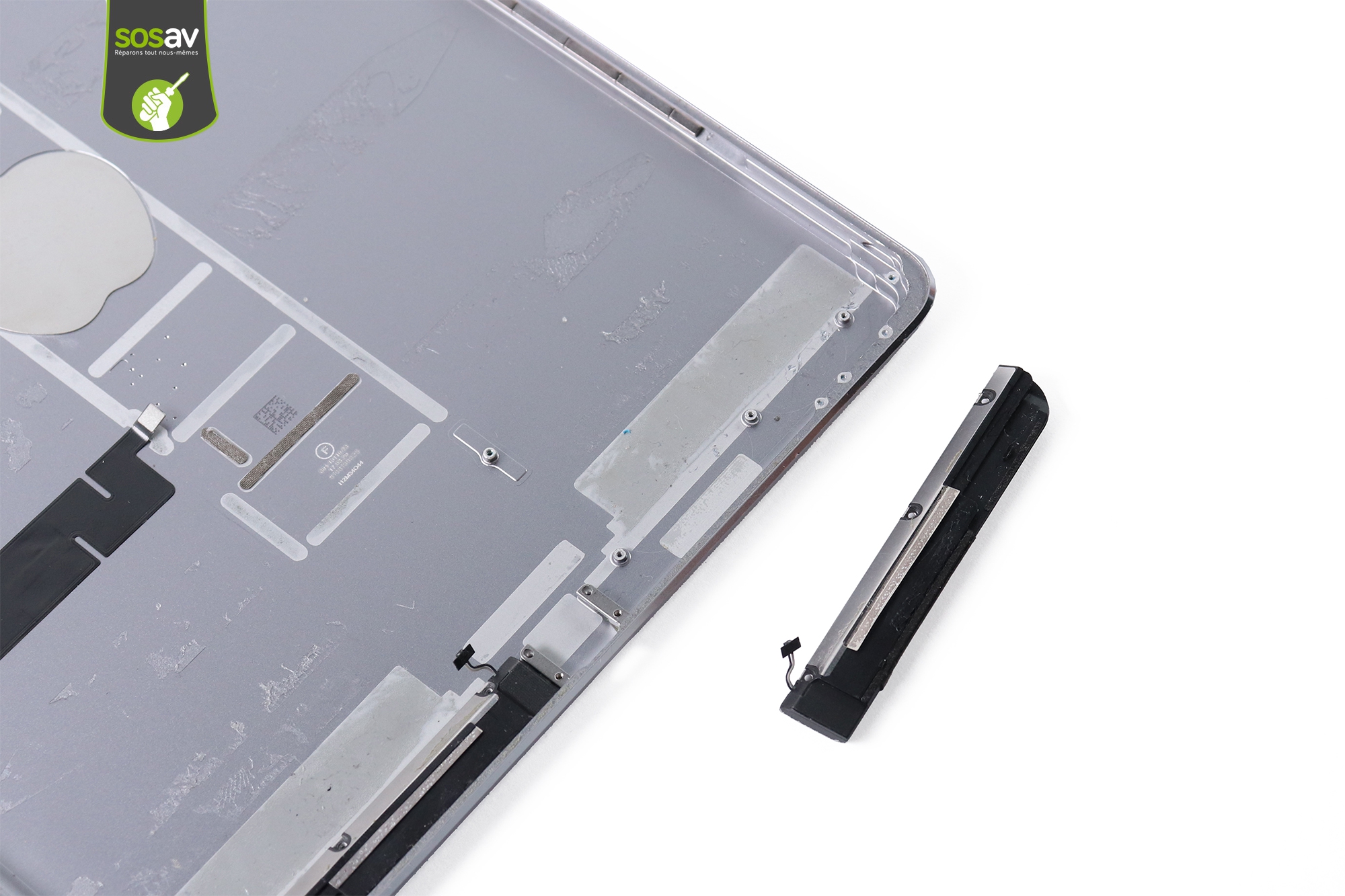

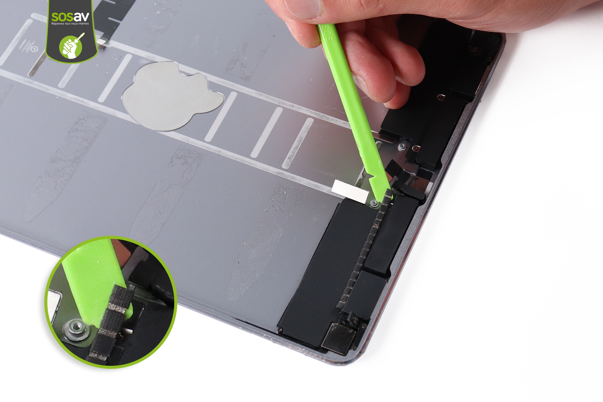

Dévissez les 6 vis cruciformes entourées en rouge. (Photo 1)Puis servez-vous de la iSesamo pour retirer le haut-parleur inférieur droit.
Etape 31
Le haut parleur bas droit est démonté.

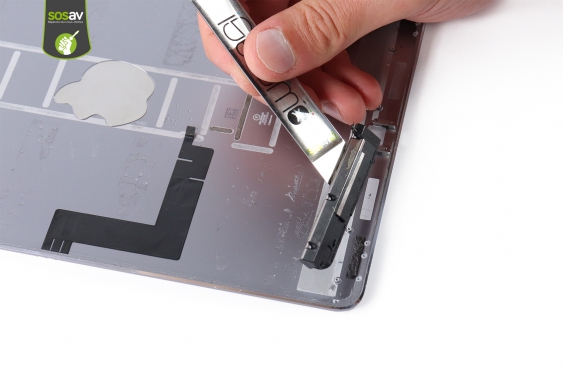

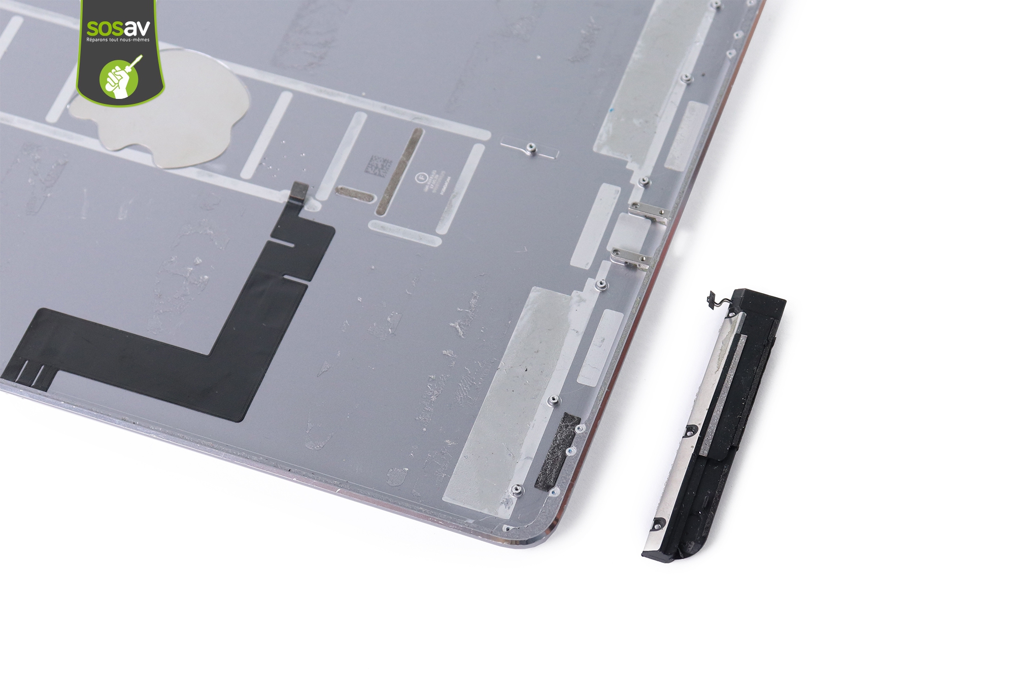

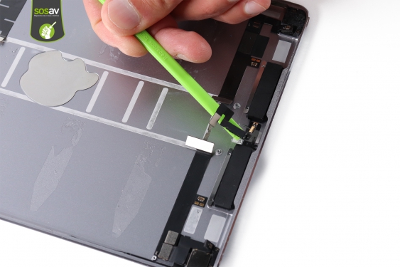

Conservez la iSesamo pour répéter l'opération et extraire le haut-parleur bas gauche.
Etape 33
Le haut-parleur bas gauche est démonté à son tour.

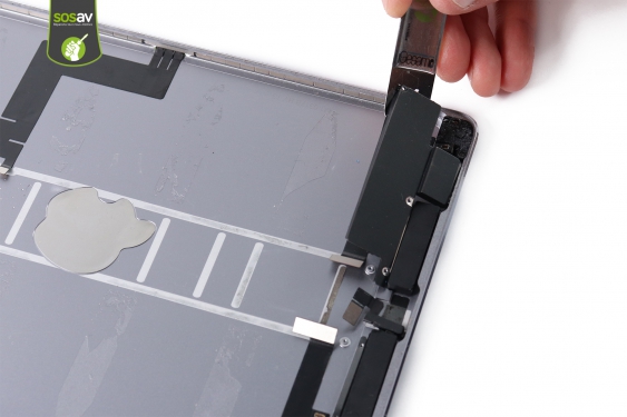

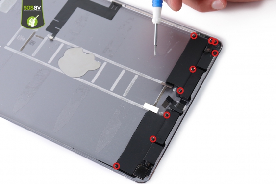

Décollez les adhésifs noirs de part et d'autre, recouvrant les vis des haut-parleurs supérieurs.
Dévissez ensuite les 9 vis cruciformes entourées en rouge. (Photo 3)
Etape 35

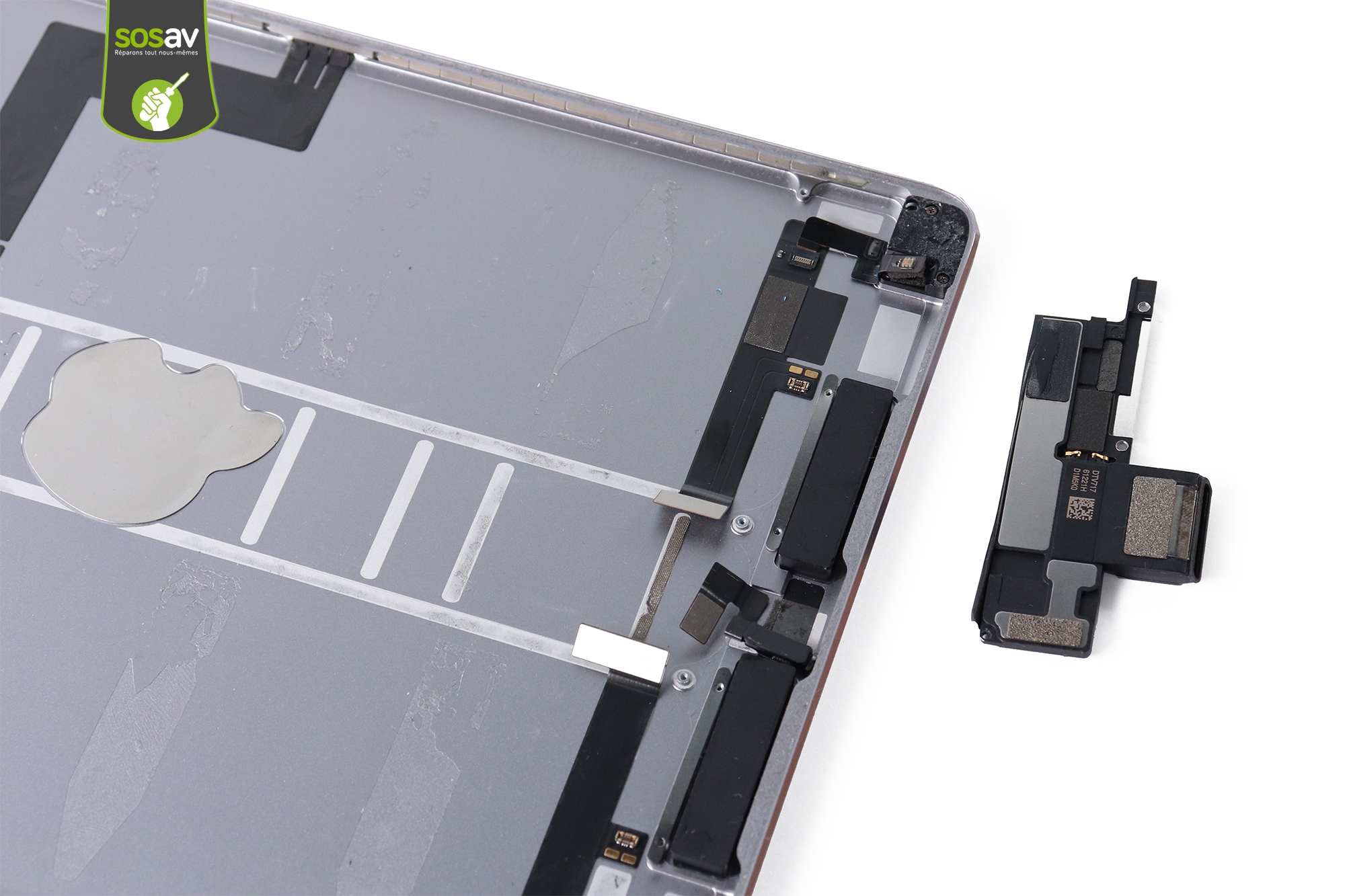

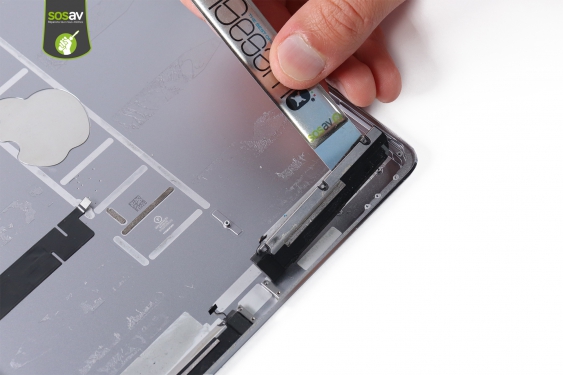

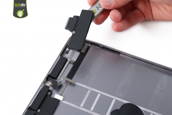

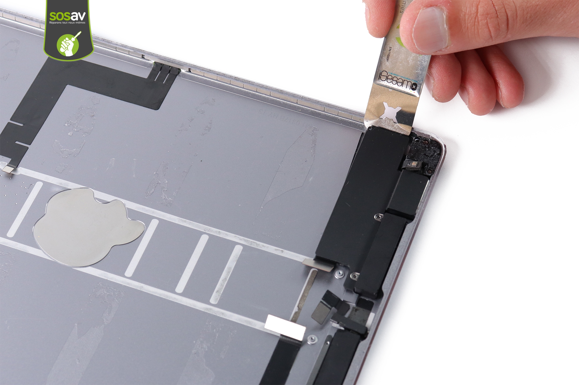

Reprenez la iSesamo pour soulever et sortir le haut-parleur supérieur droit.
Etape 36
Le haut-parleur haut droit est également déposé.

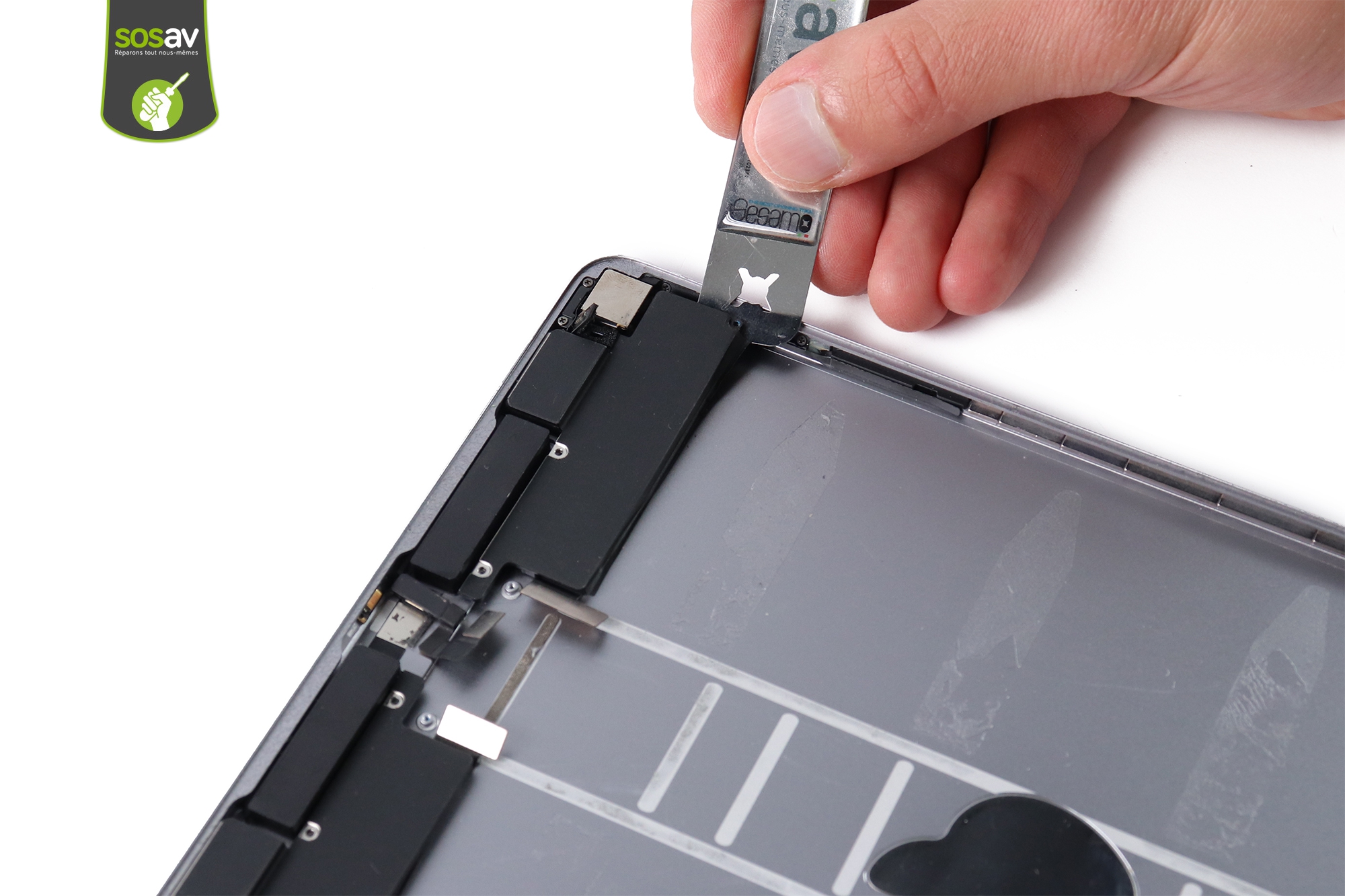

Etape 37

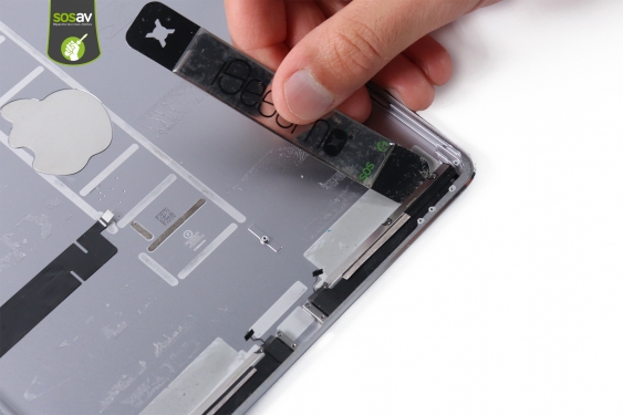

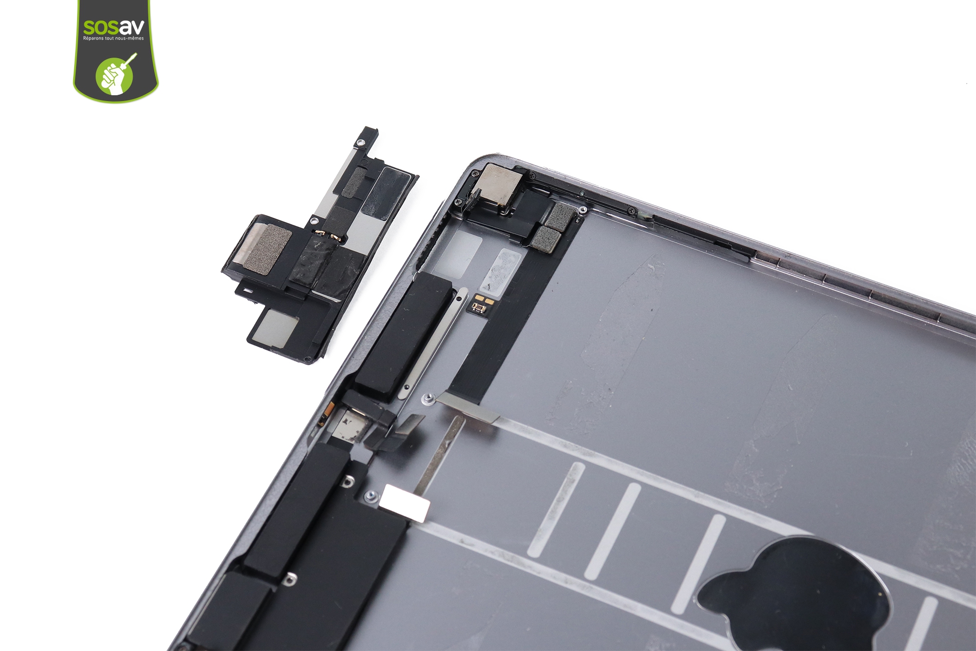

Répétez l'opération pour retirer le haut-parleur haut gauche.
Etape 38
Le haut-parleur haut gauche est aussi démonté.

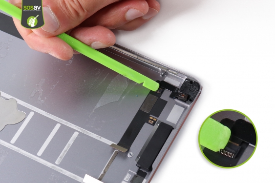

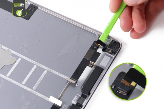

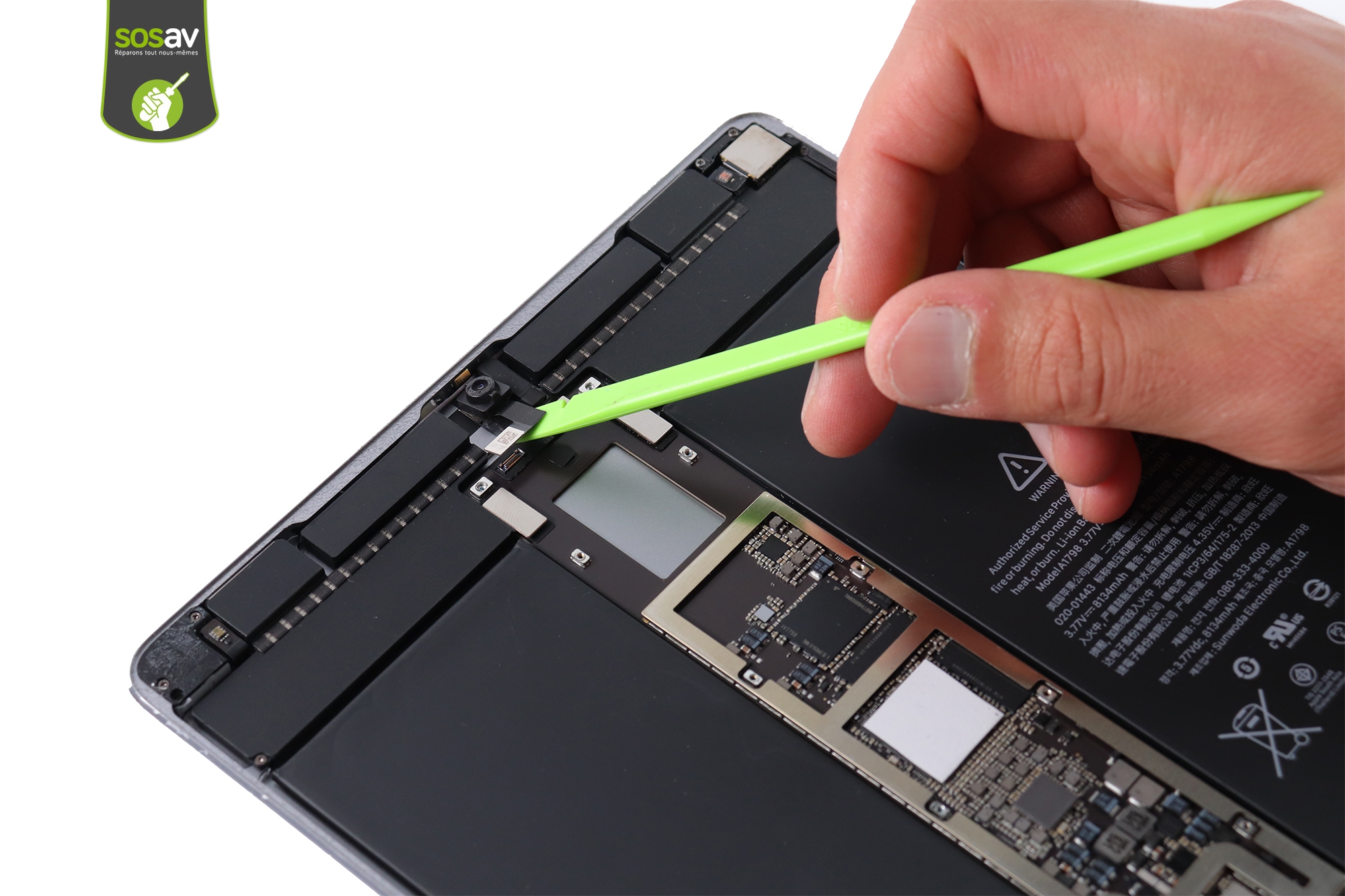

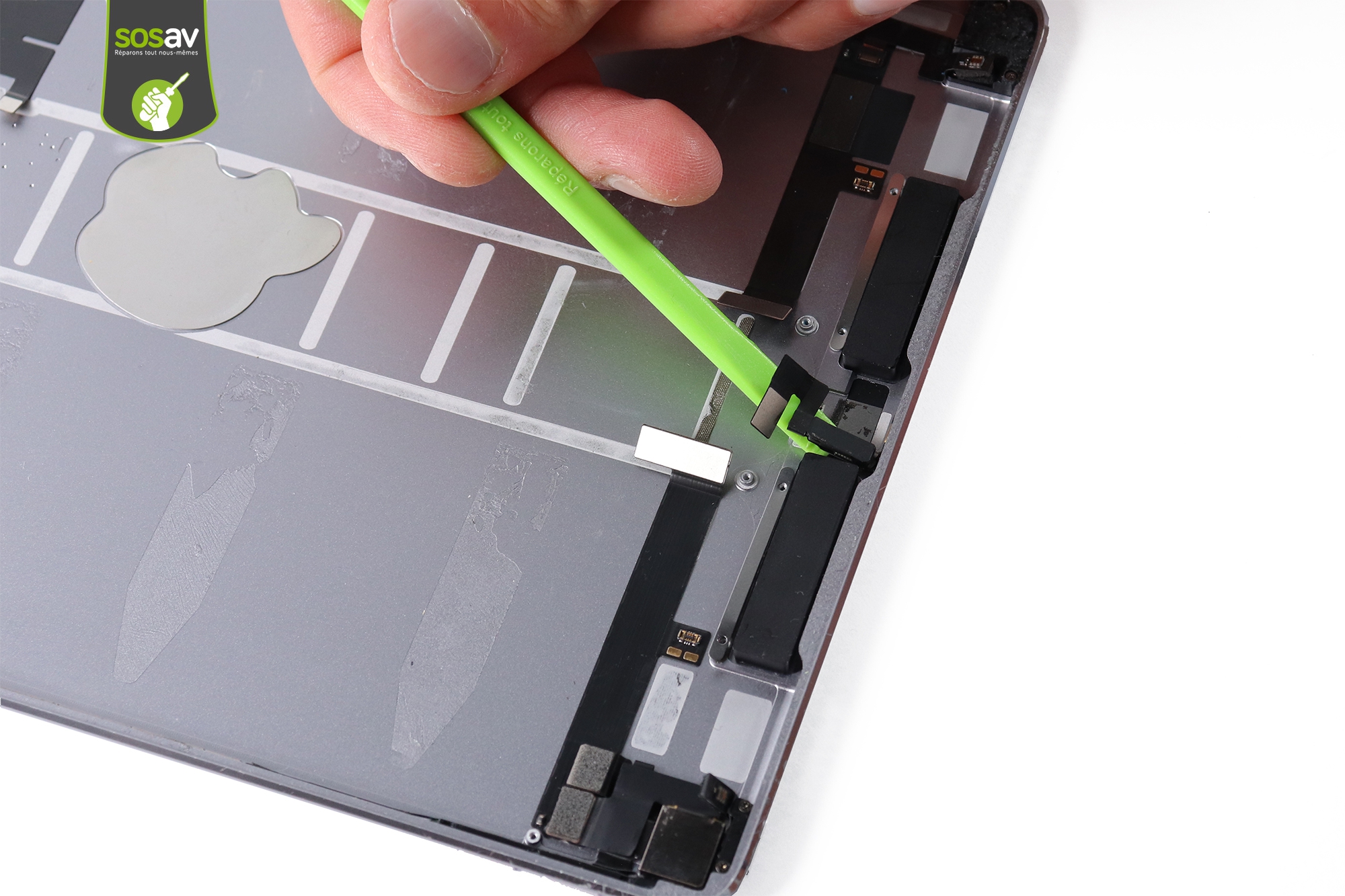

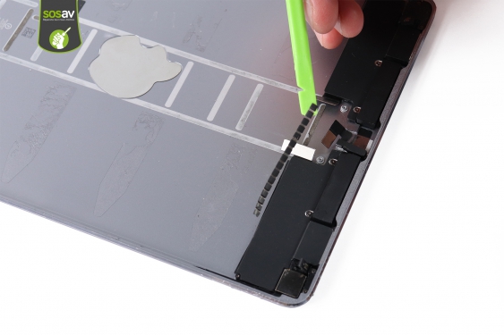

Sortez délicatement la nappe micro à l'aide de la spatule en nylon.
Etape 40

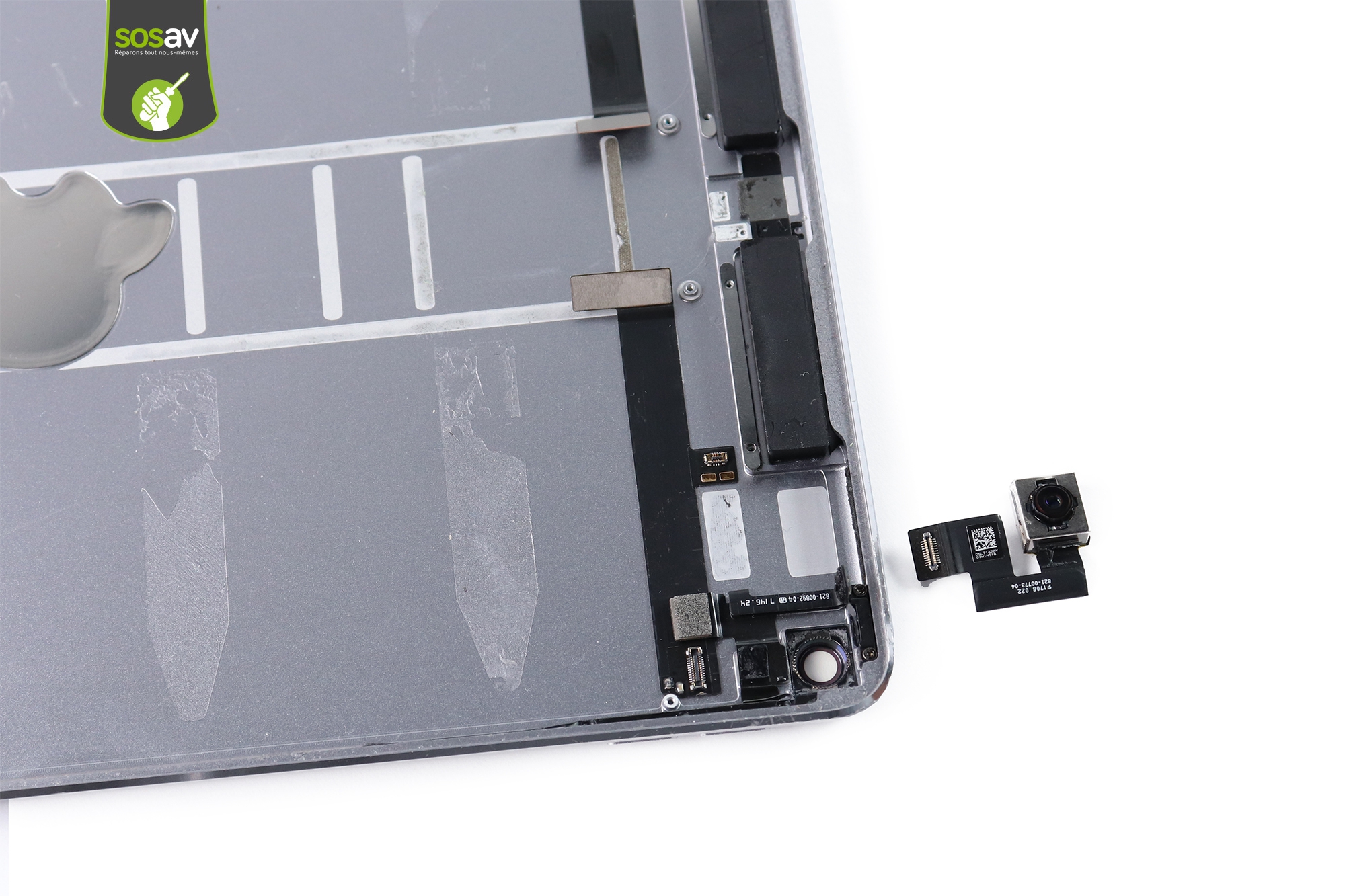

Gardez la spatule en nylon en main pour débrancher et extraire la caméra arrière.
Etape 41
La caméra arrière est déposée.
Etape 42

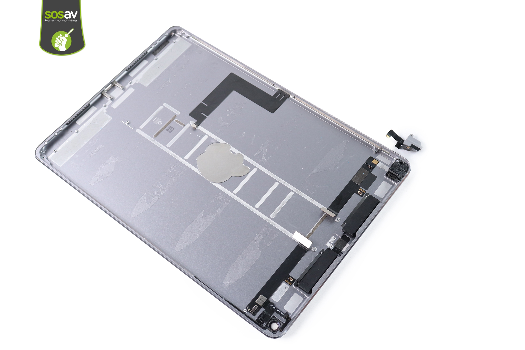

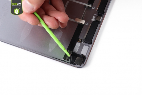

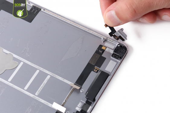

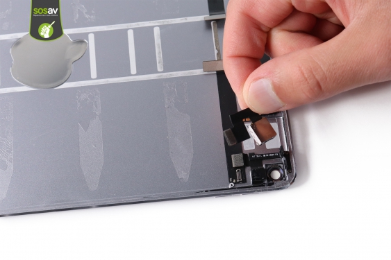

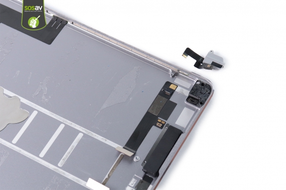

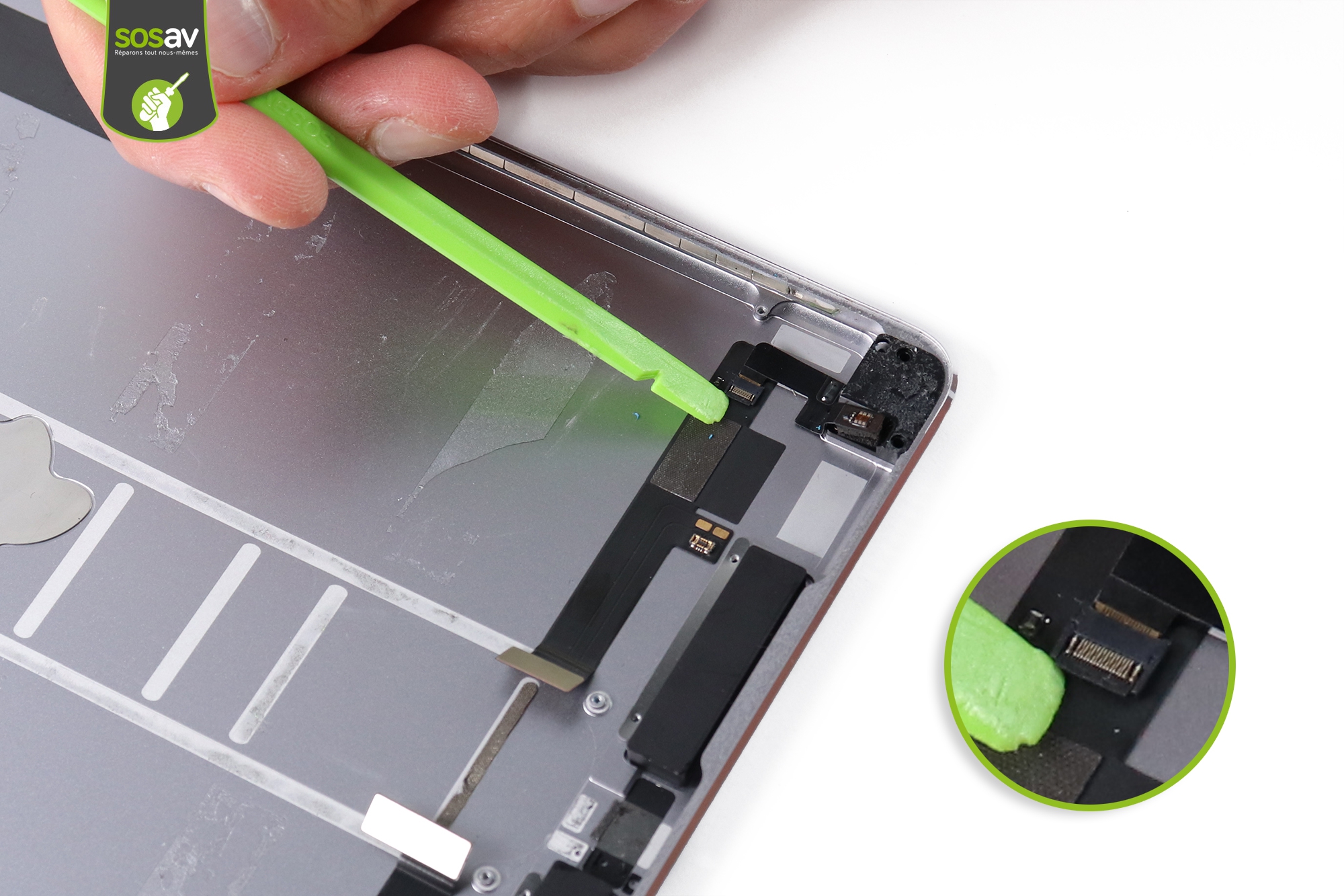

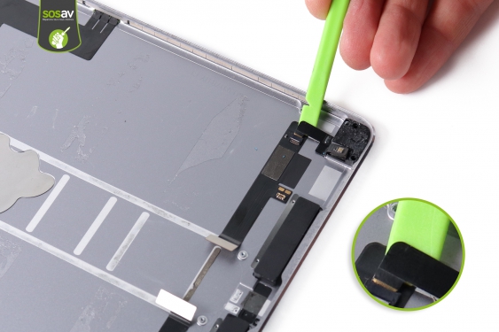

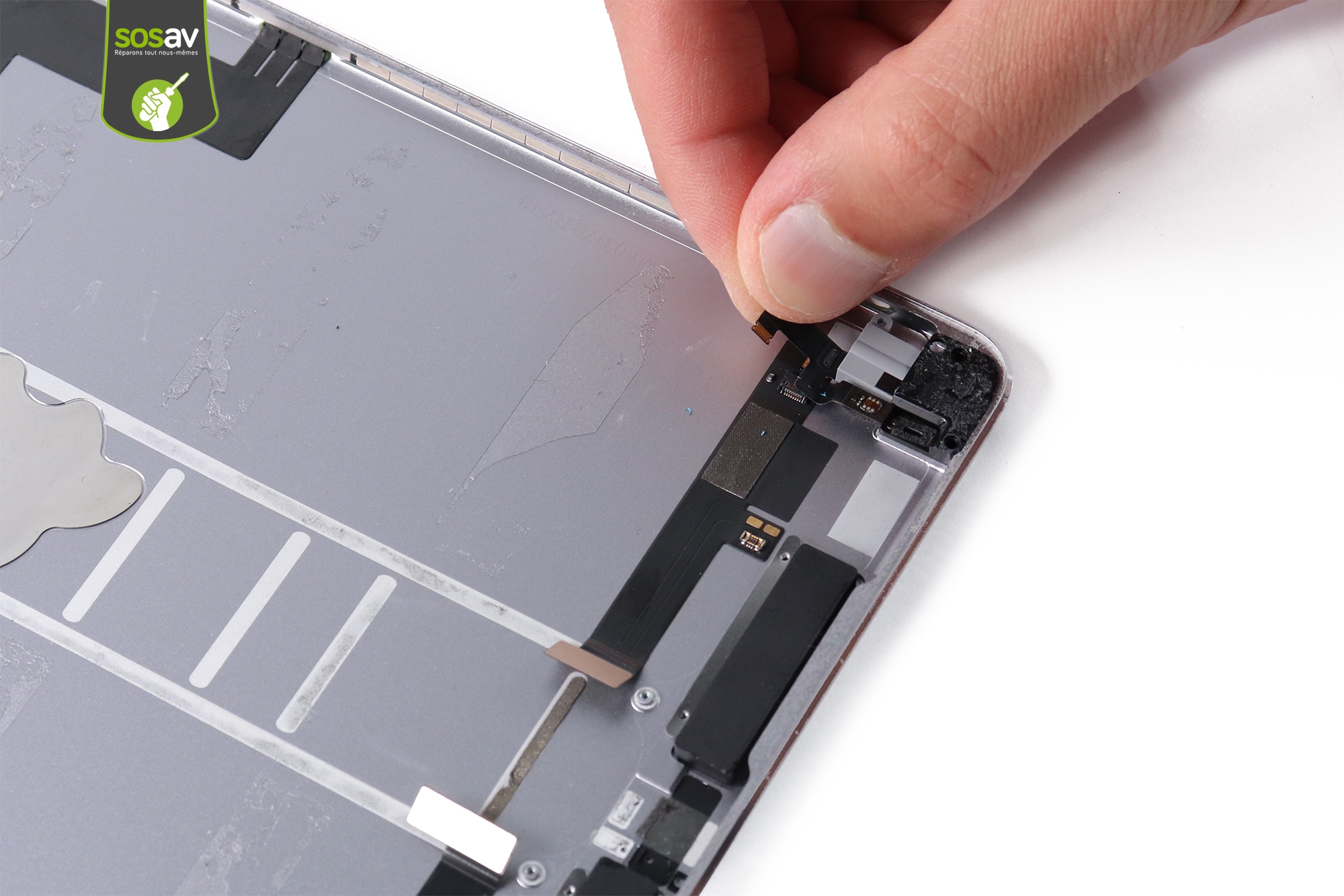

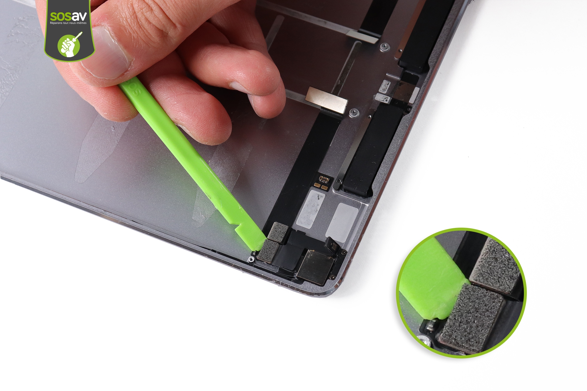

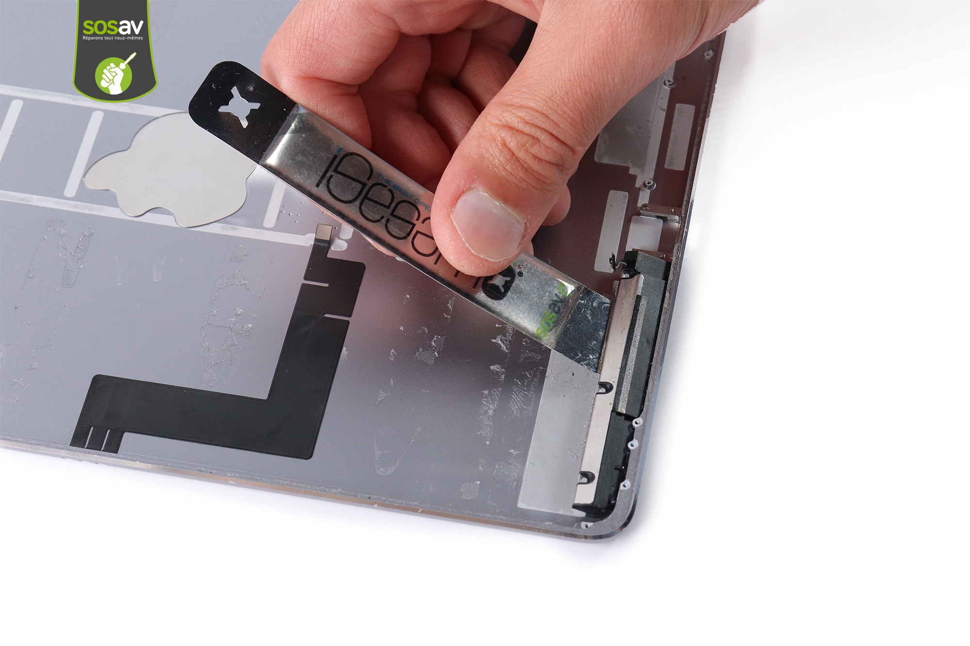

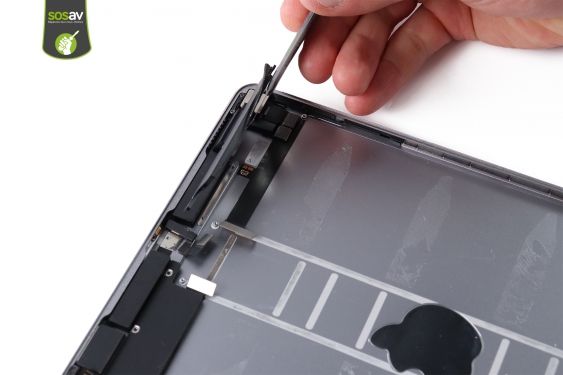

Déverrouillez le connecteur de la prise jack et sortez doucement la nappe.
Etape 43
Vous pouvez retirer la prise jack.
Etape 44
Le châssis iPad Pro 10,5" est entièrement démonté.En cas de châssis tordu, vous savez maintenant comment faire grâce à ce tuto gratuit !
