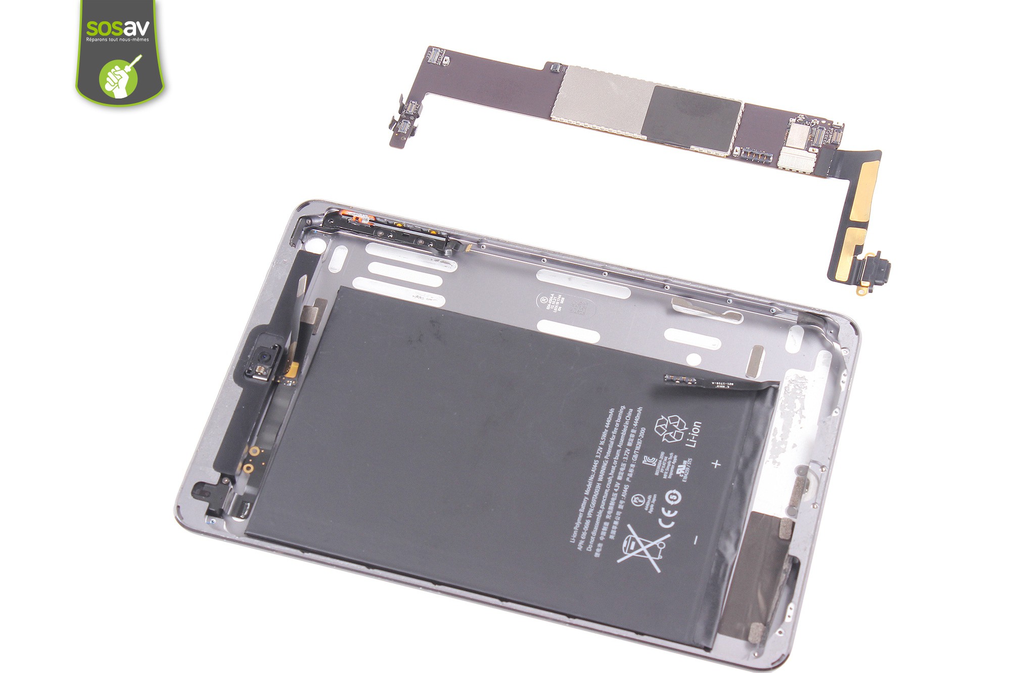

Réutilisez le tournevis cruciforme afin de dévisser les deux vis entourées en rouge.Retirez ensuite doucement le connecteur de charge de son emplacement sans l'arracher, ce dernier étant soudé à la carte mère via une nappe.Soyez très délicat lors de cette opération pour ne pas endommager le connecteur de charge !
Etape 38
Reprenez la spatule iSesamo puis décollez très délicatement la carte mère.
Etape 39
Saisissez la carte mère puis procédez à son retrait.
Etape 40
La carte mère de l'iPad Mini WiFi est désormais démontée.Procédez à son remplacement si cela est nécessaire.
